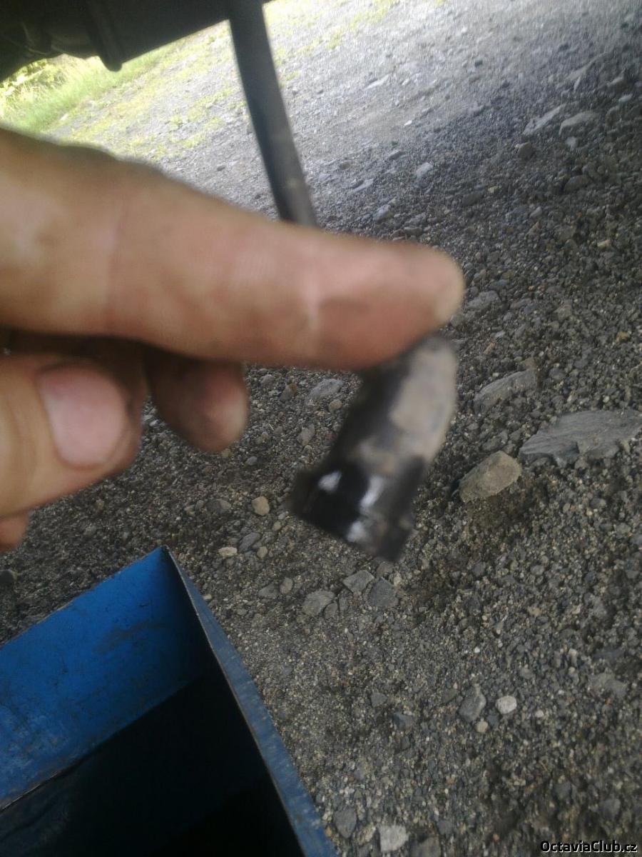

ted je potřeba vycvaknout sponu na výstupní straně filtru a stáhnout hadici
poté necháme vytéct benzín do nádoby pod autem
pak si filtr vysunem s objímky a vycvaknem sponu na druhý straně filtru a vytáhnem hadici

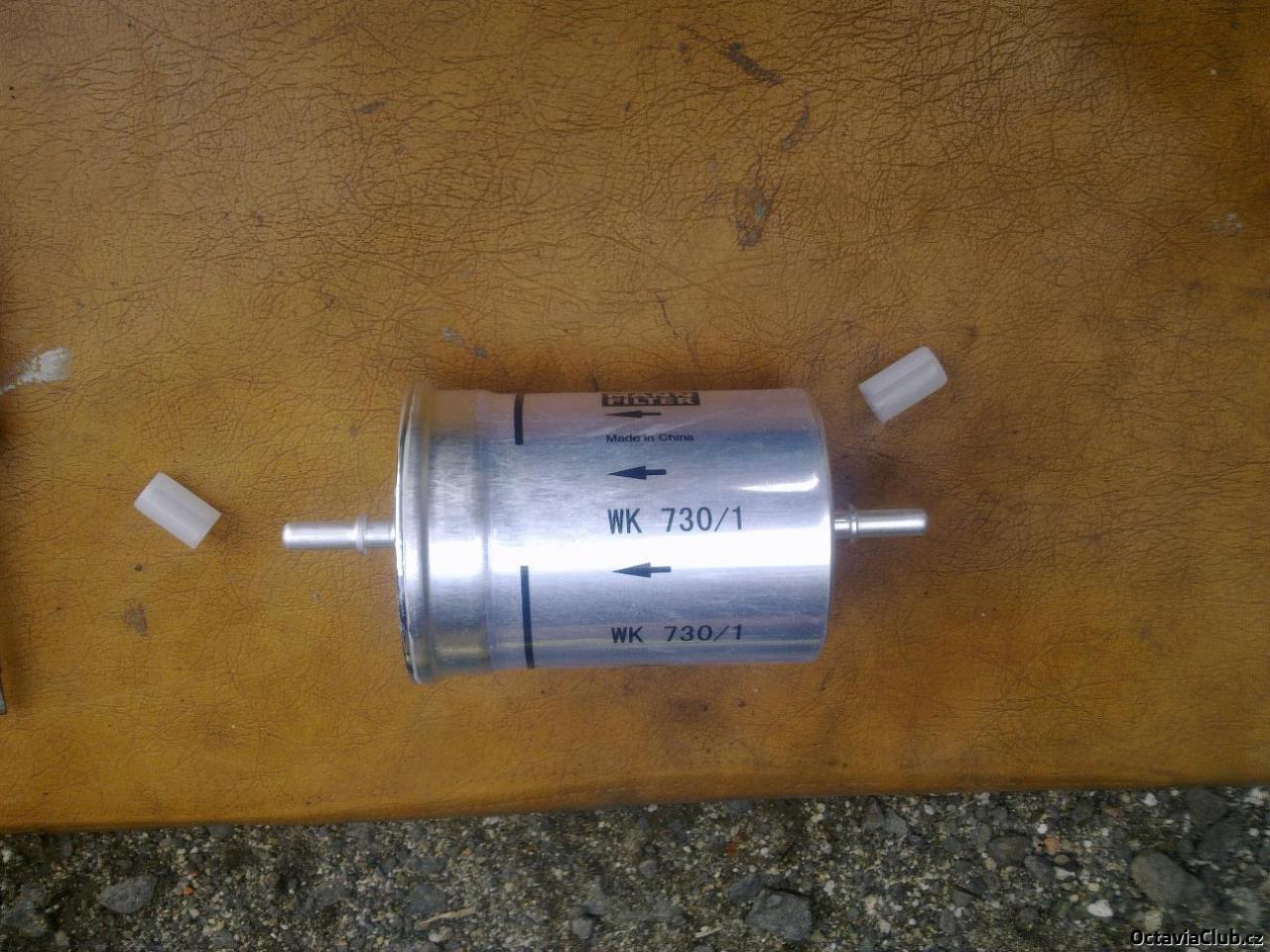

a dáme nový pozor na směr montáže filtru je tam šipka a nezapomeneme stáhnout z nového filtru záslepky
filtr nacvaknem do objímky utáhnem pokud jí někdo zničí dá novou stačí i umělohmotná páska
