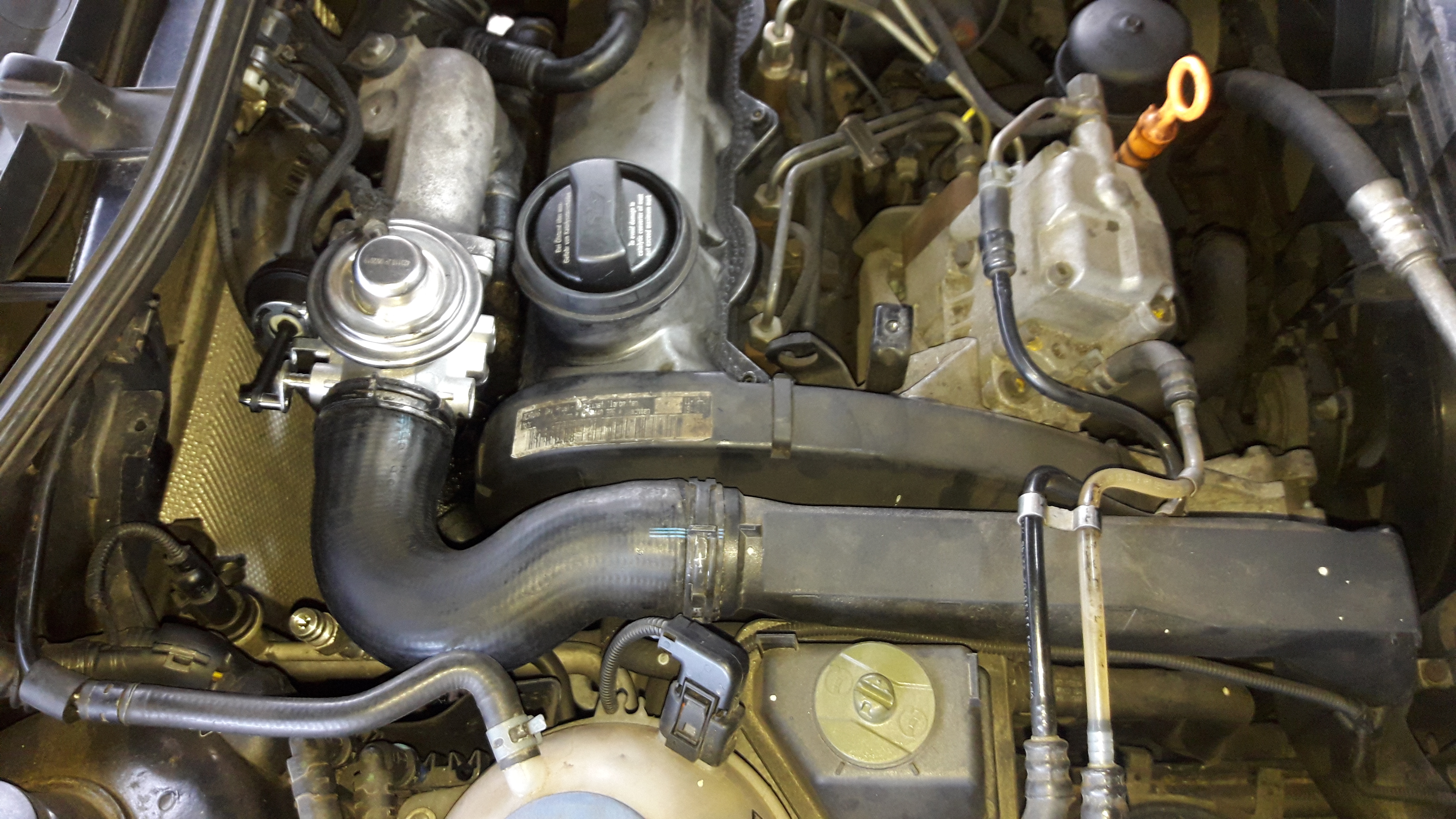

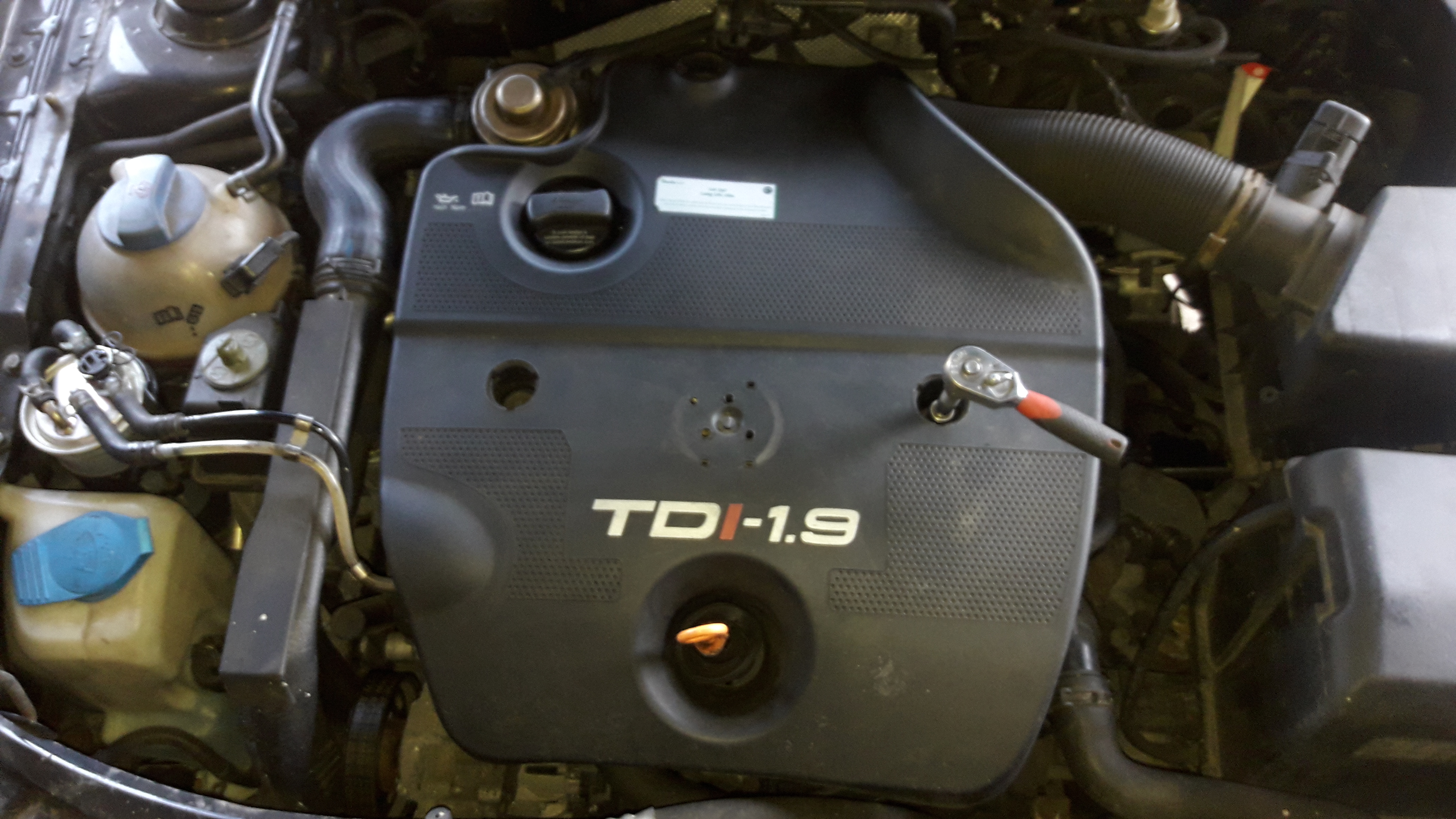

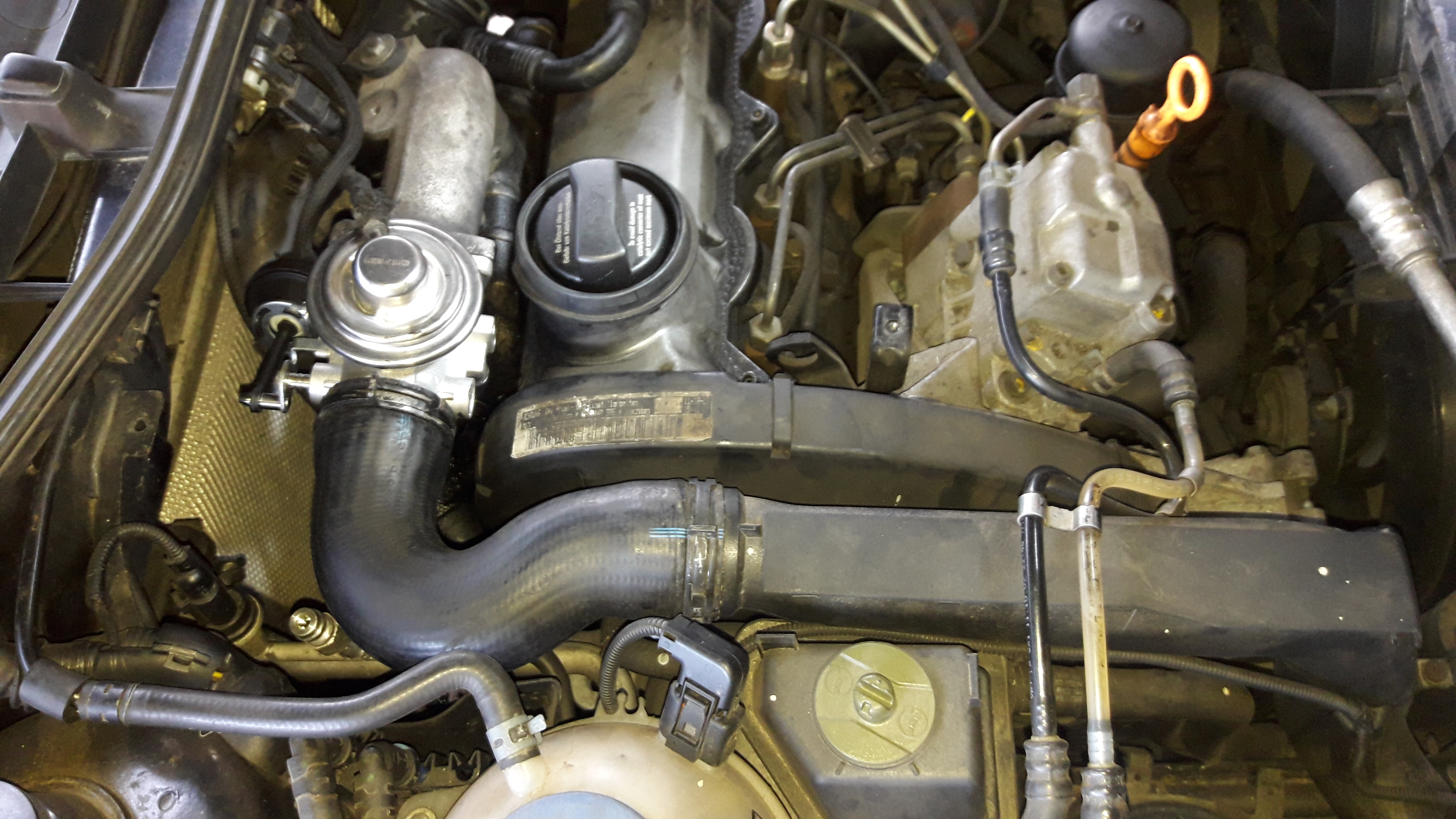

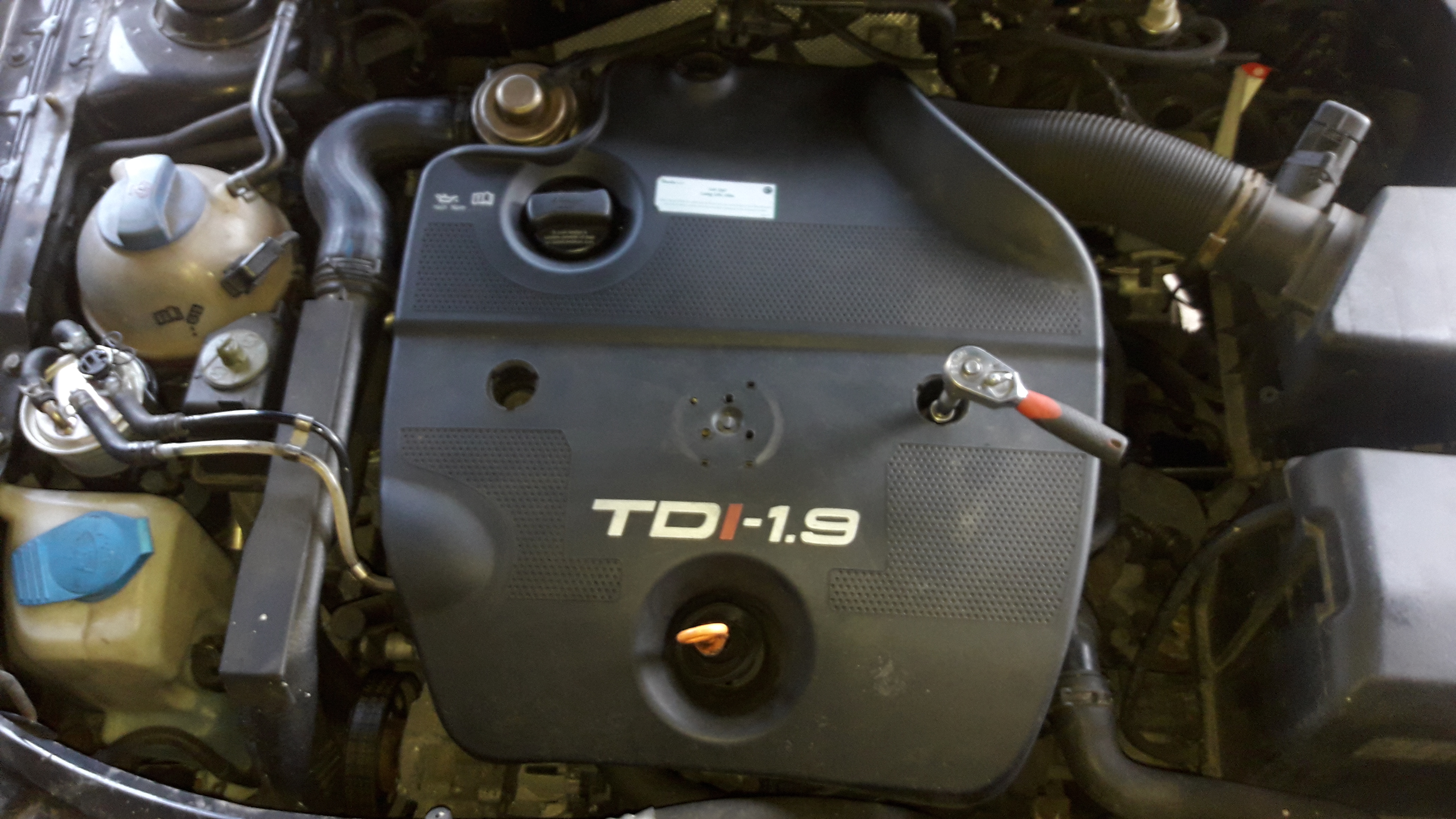

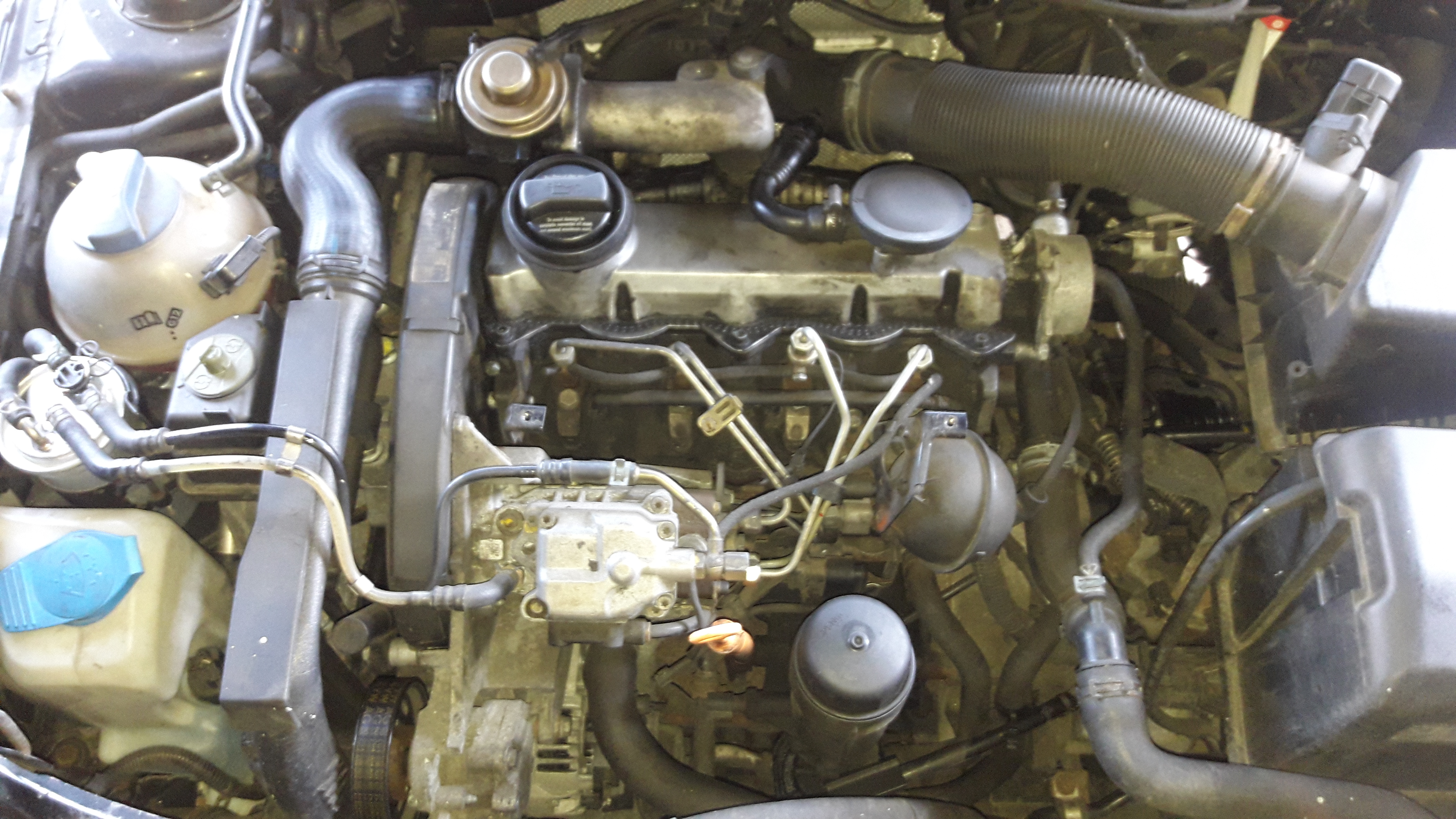

otevřít motor,sundat plastový kryt motoru

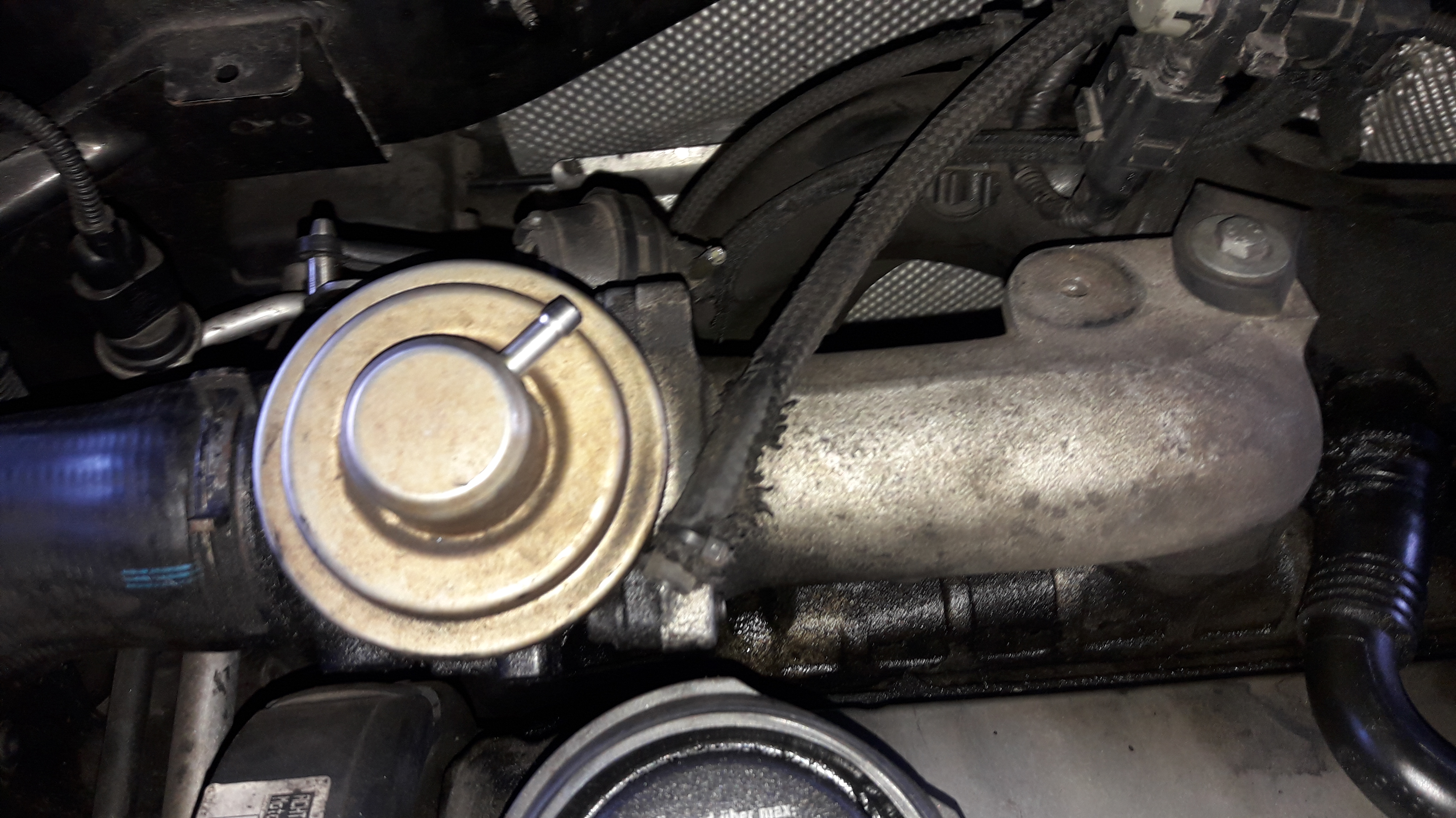

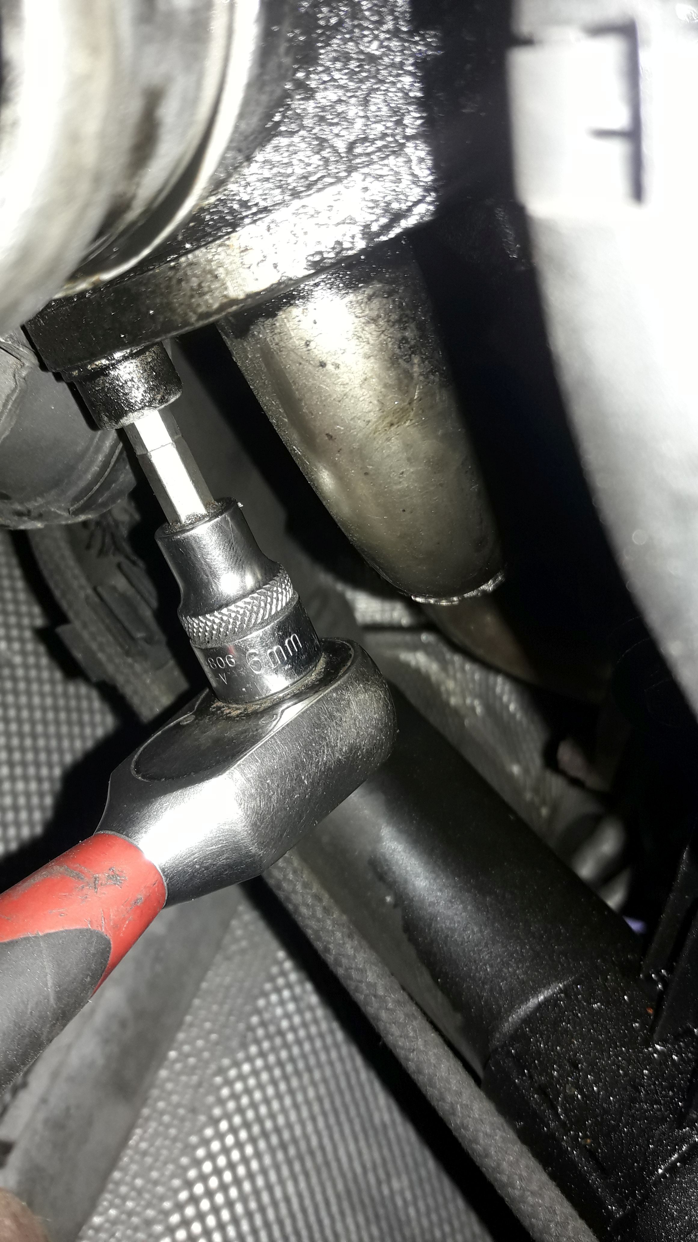

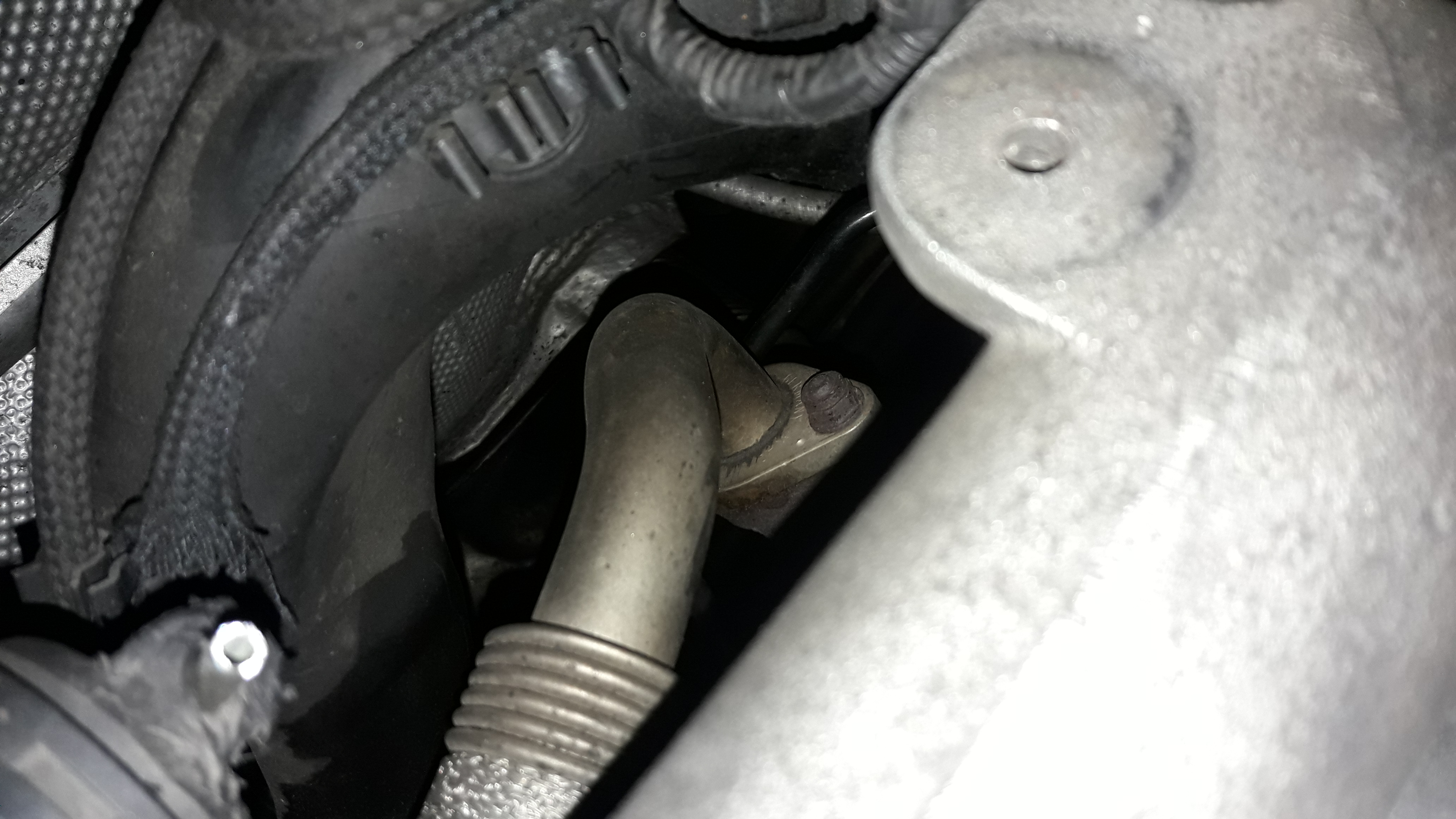

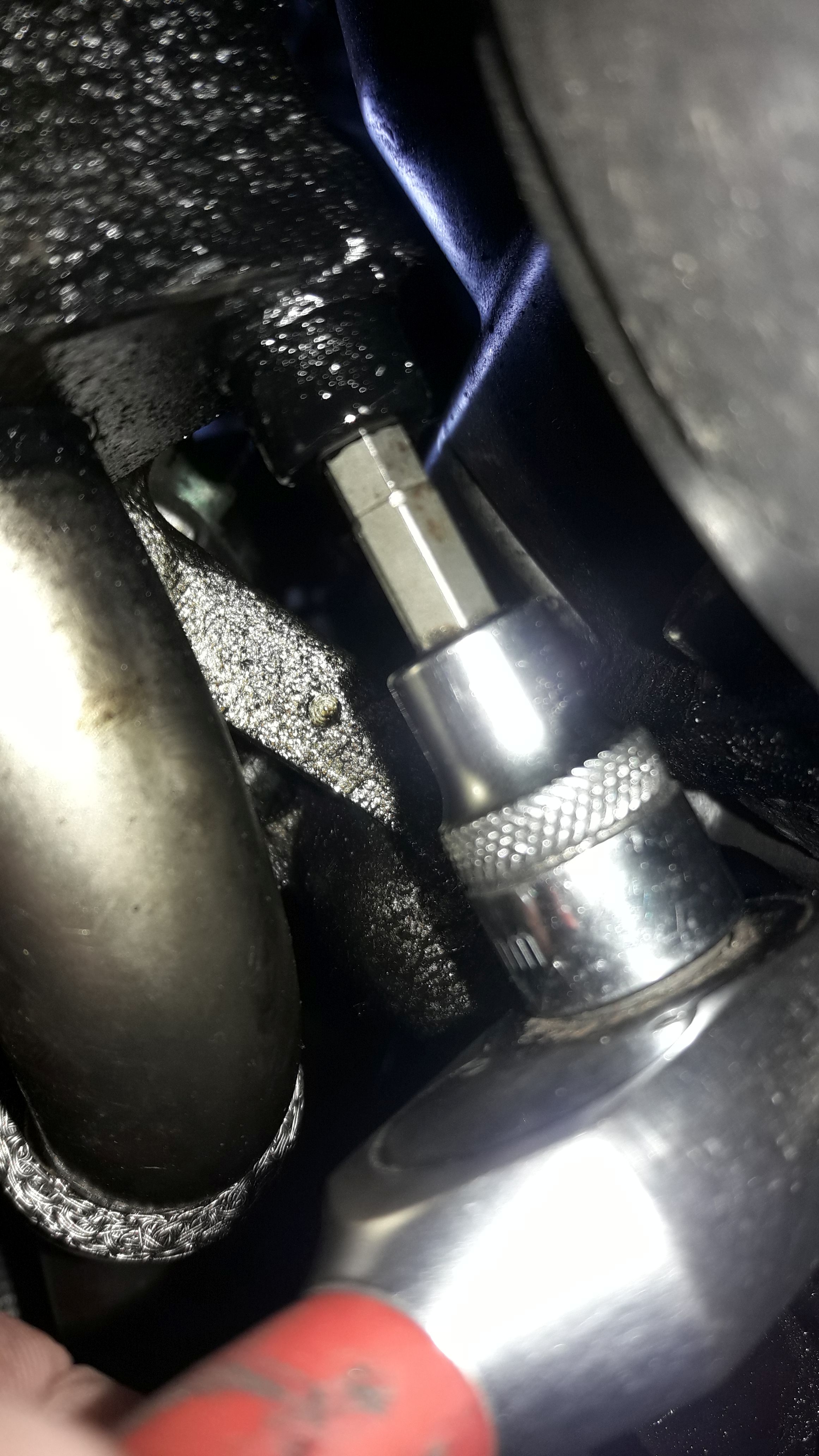

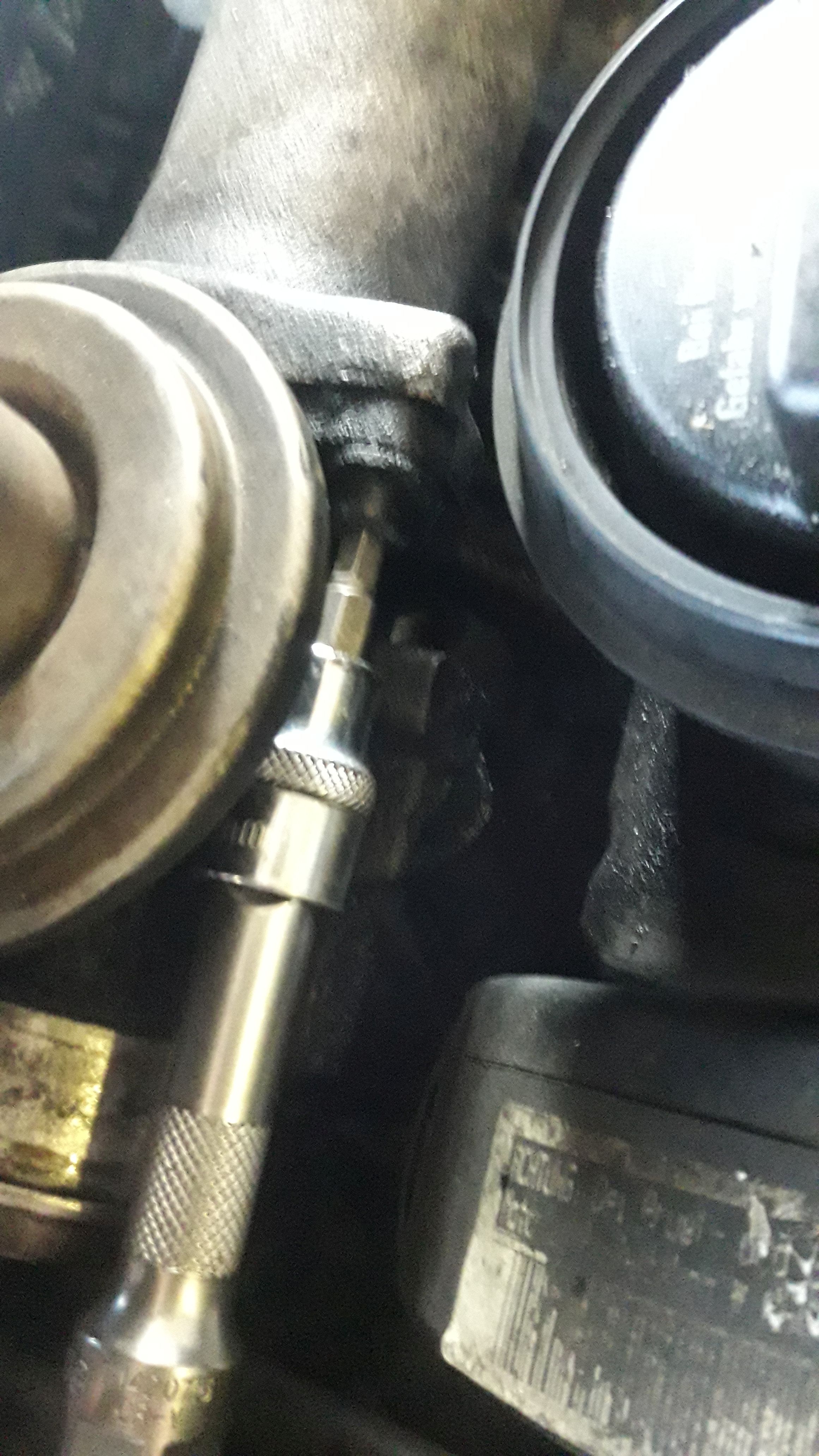

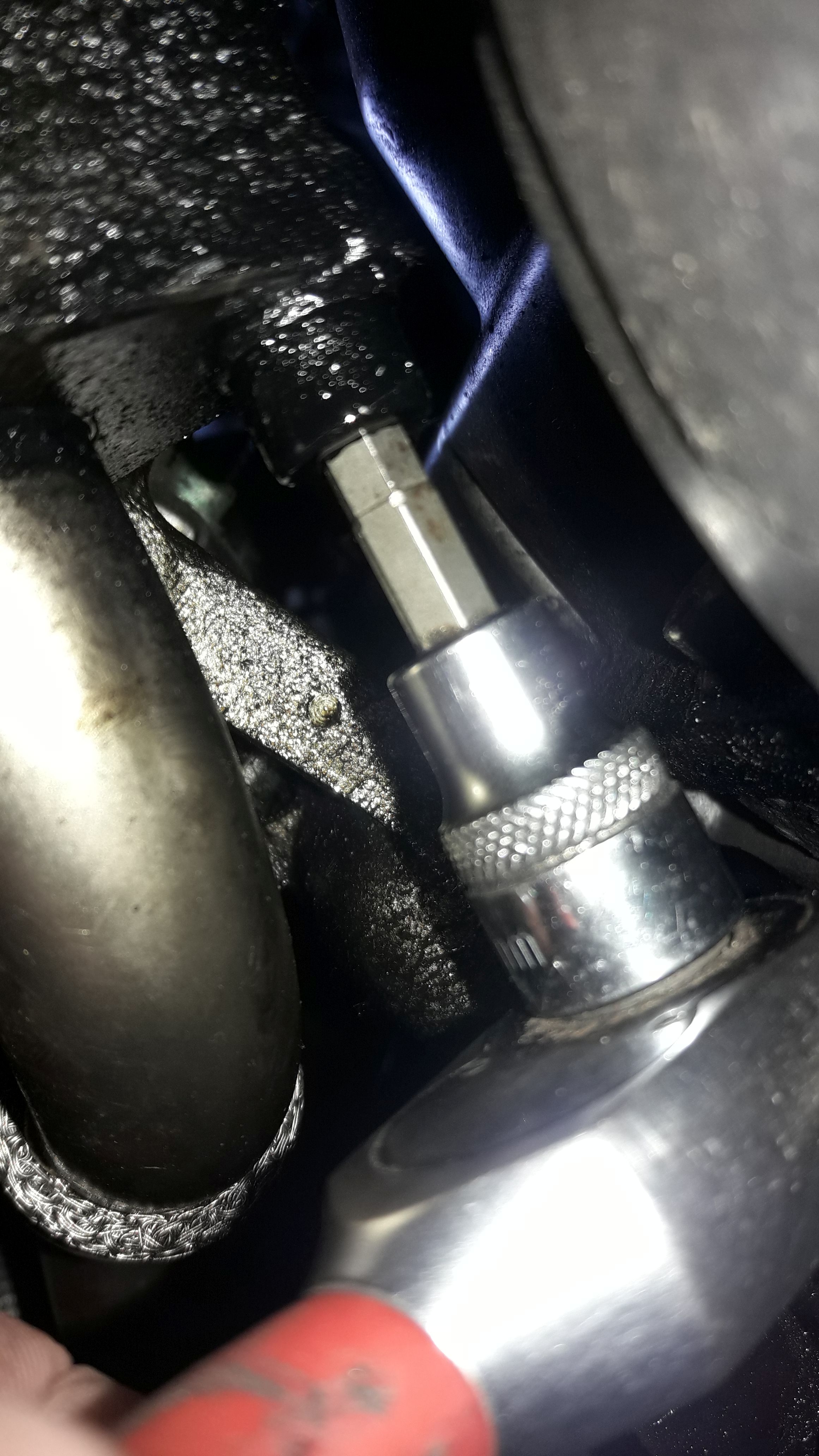

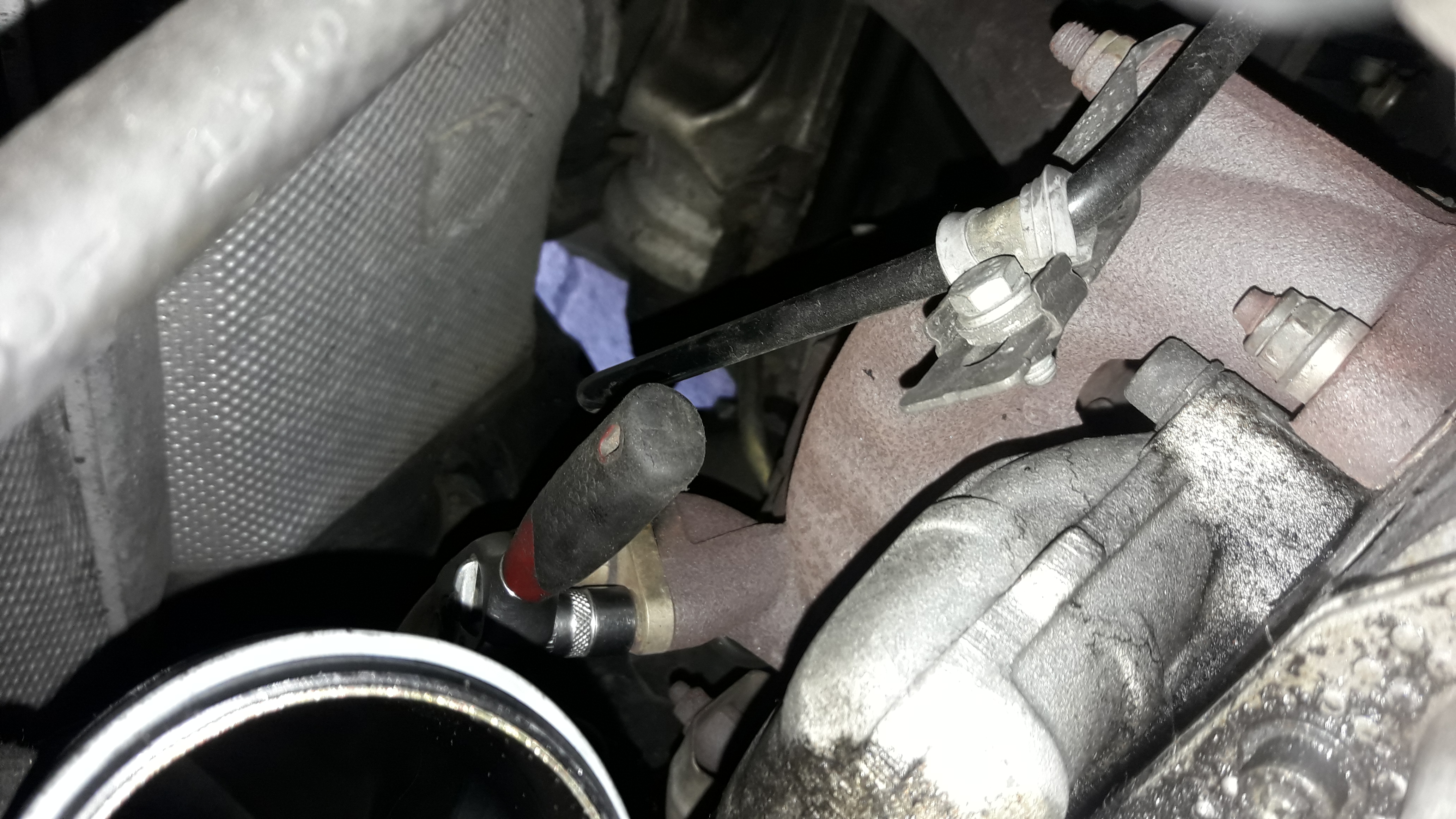

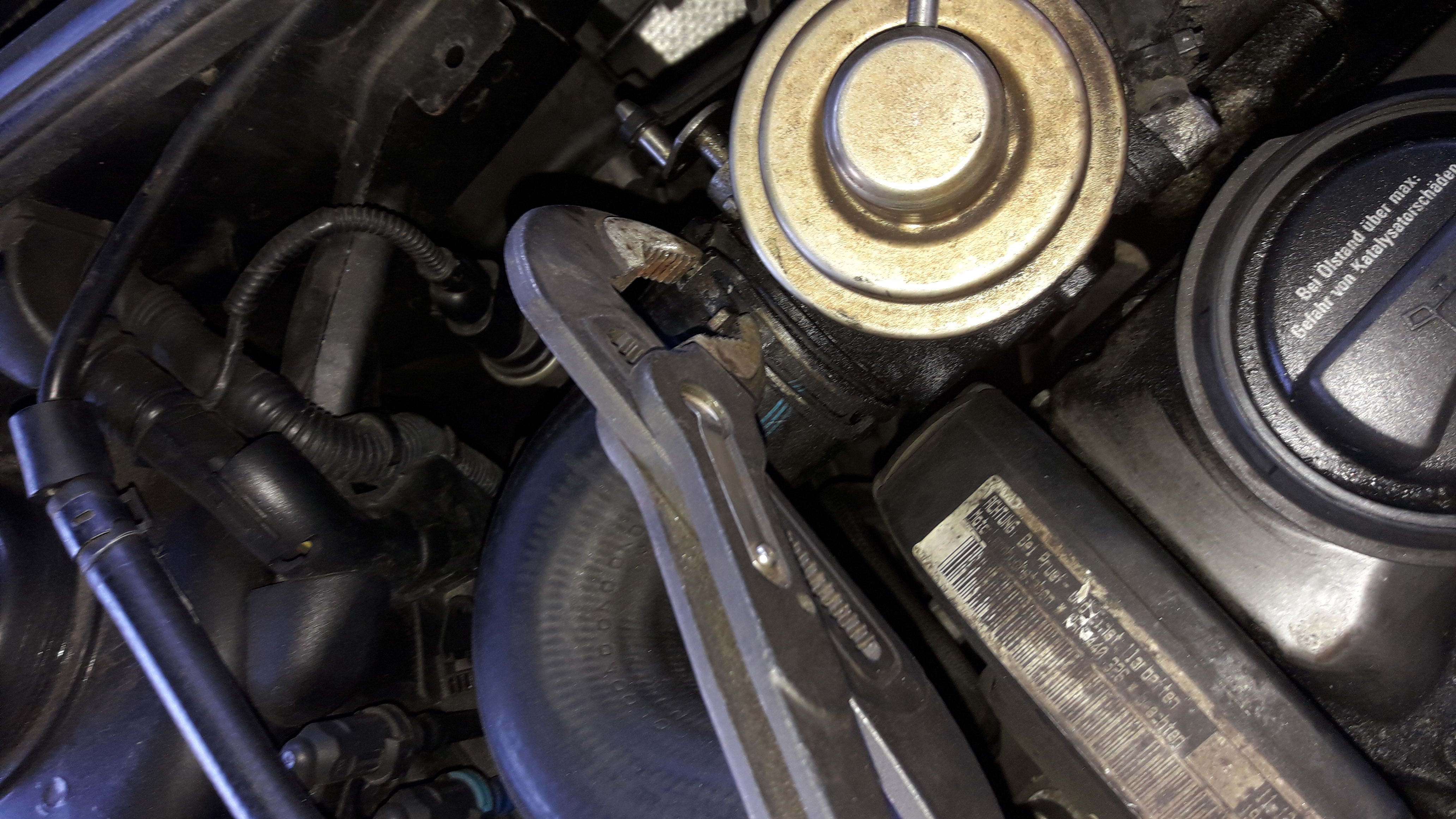

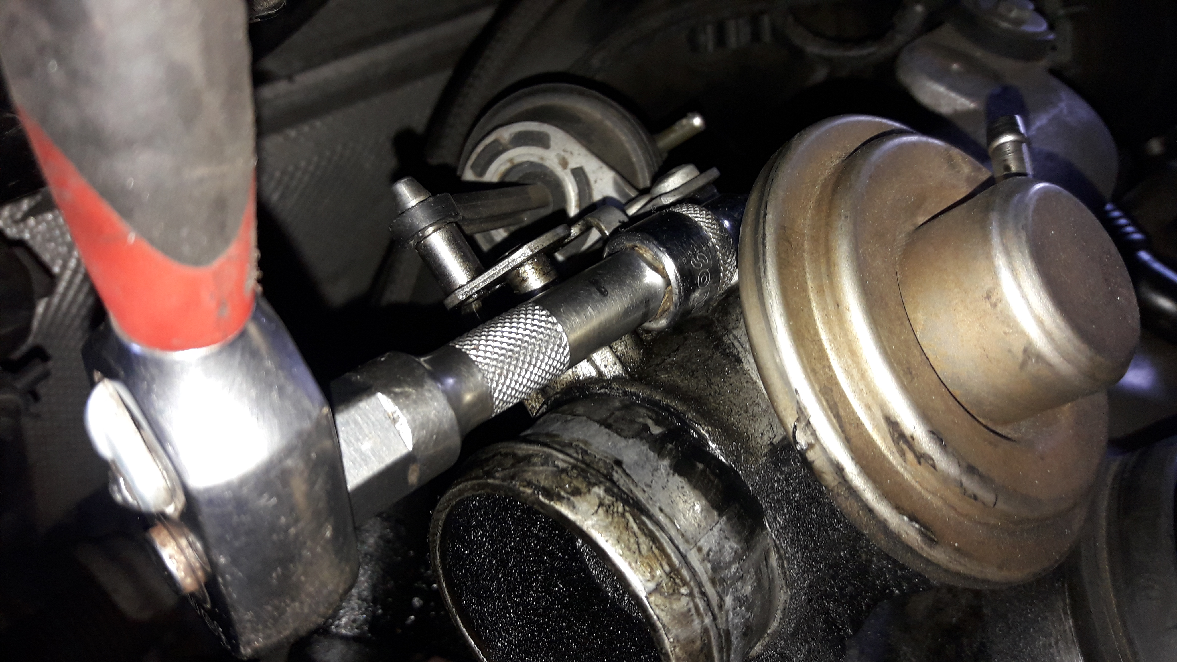

na výfuku ho drží dvě matky a u egru 2 imbusy

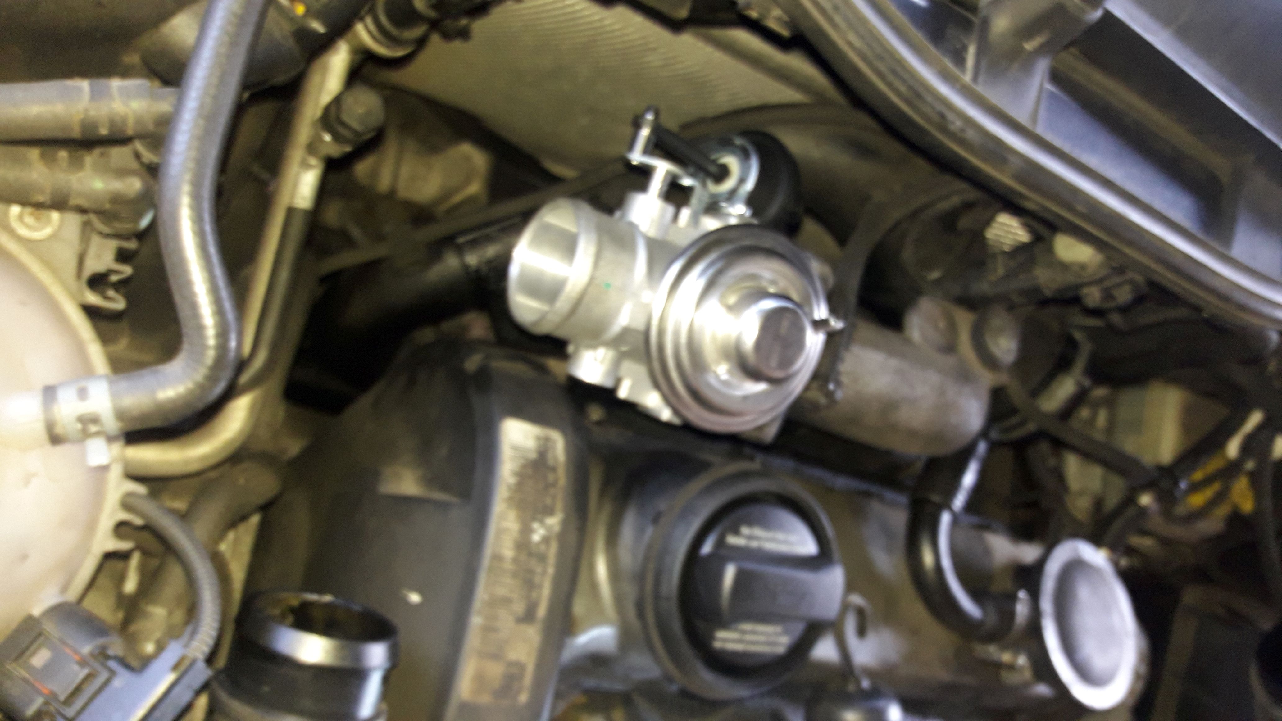

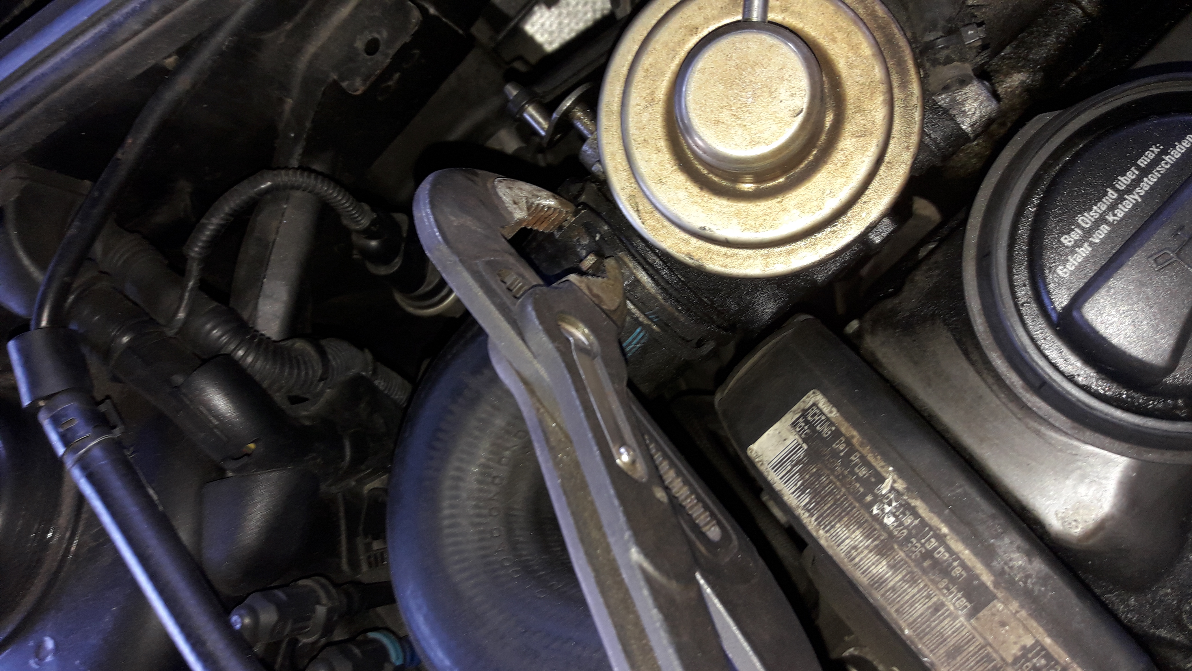

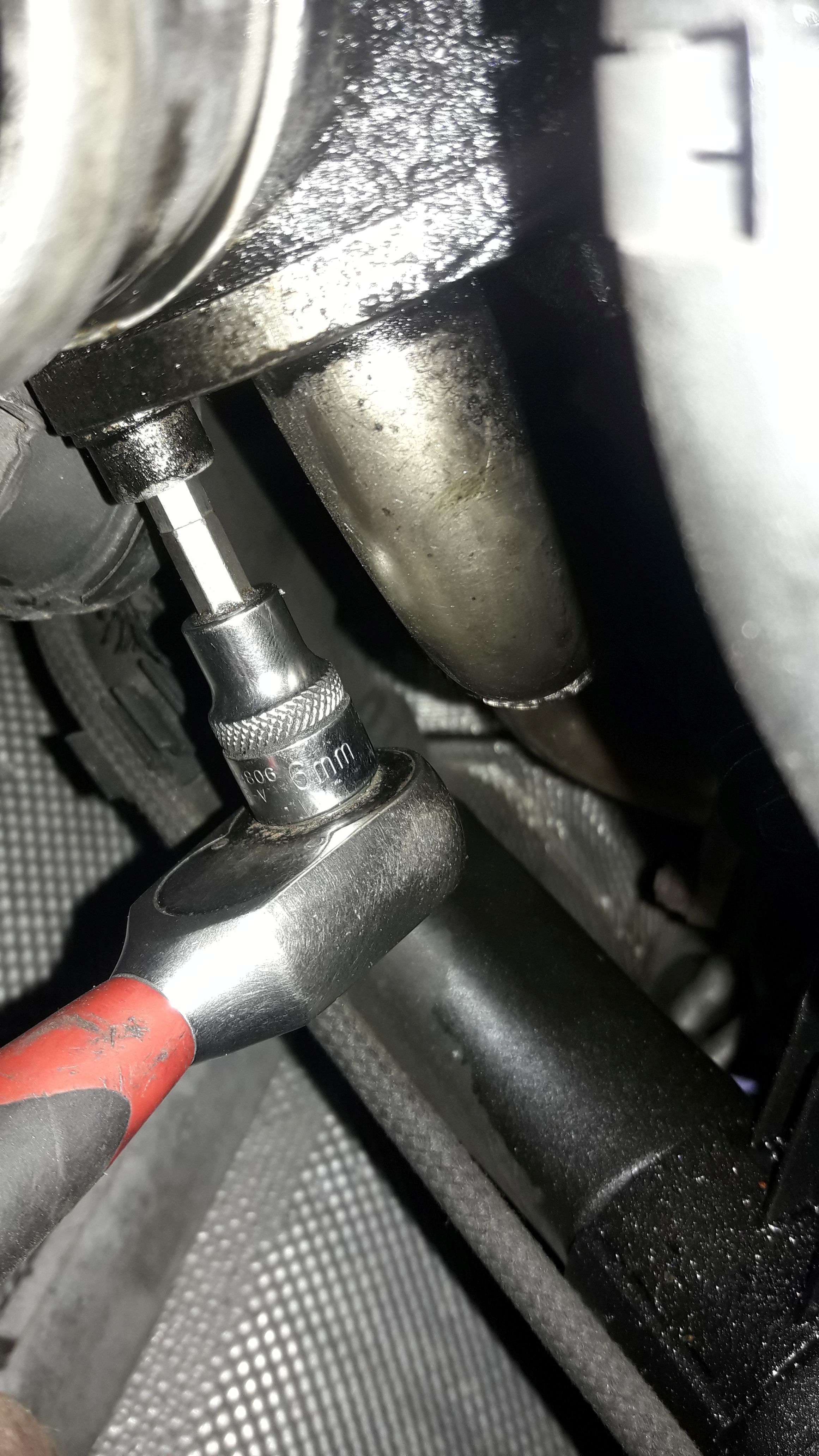

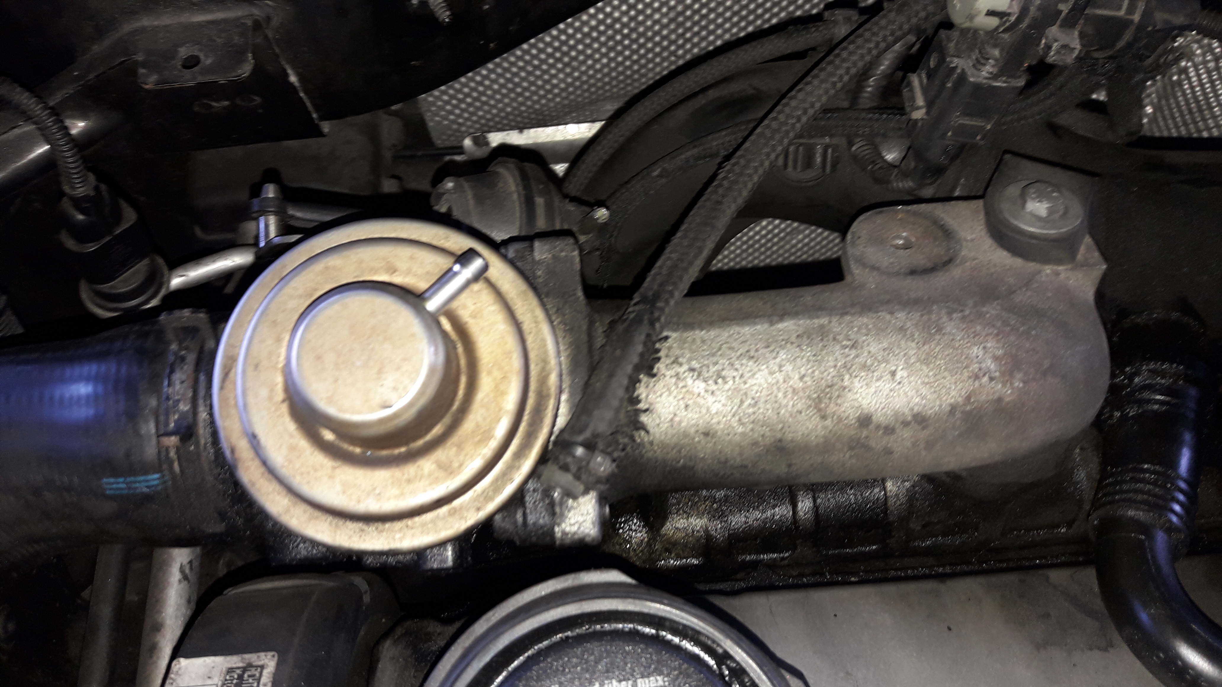

ted povolíme samotný egr drží ho 3 imbusy

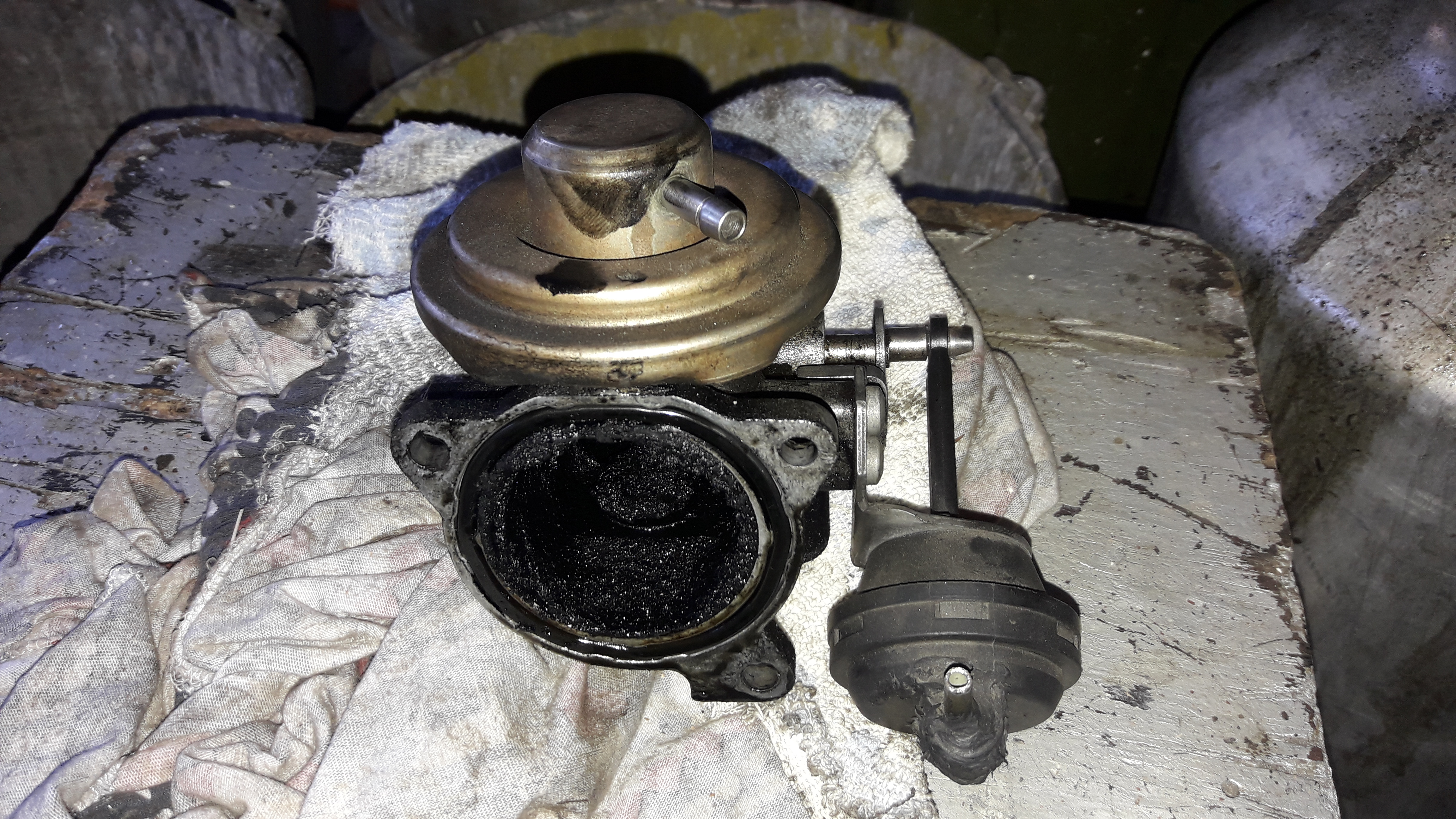

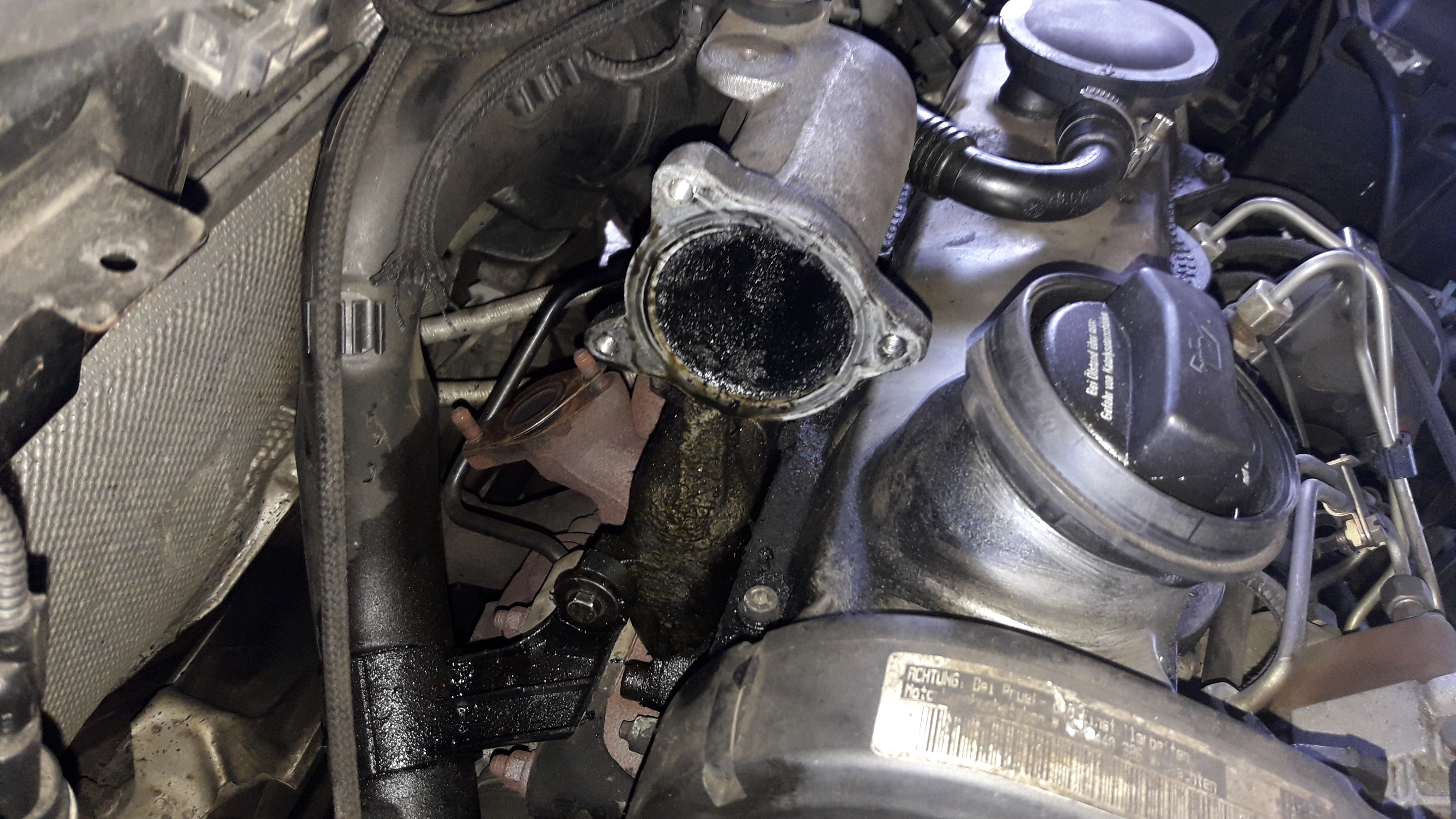

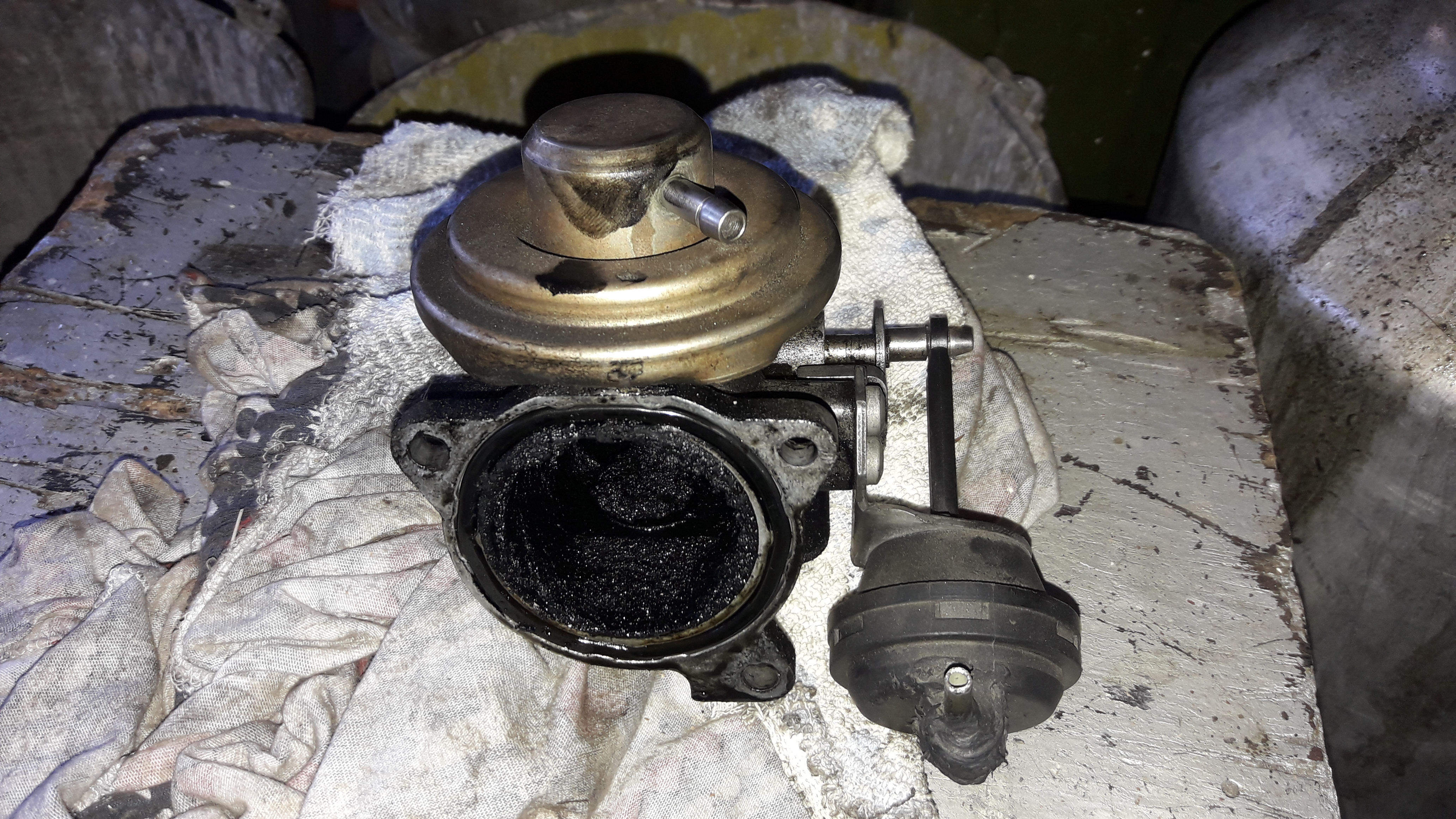

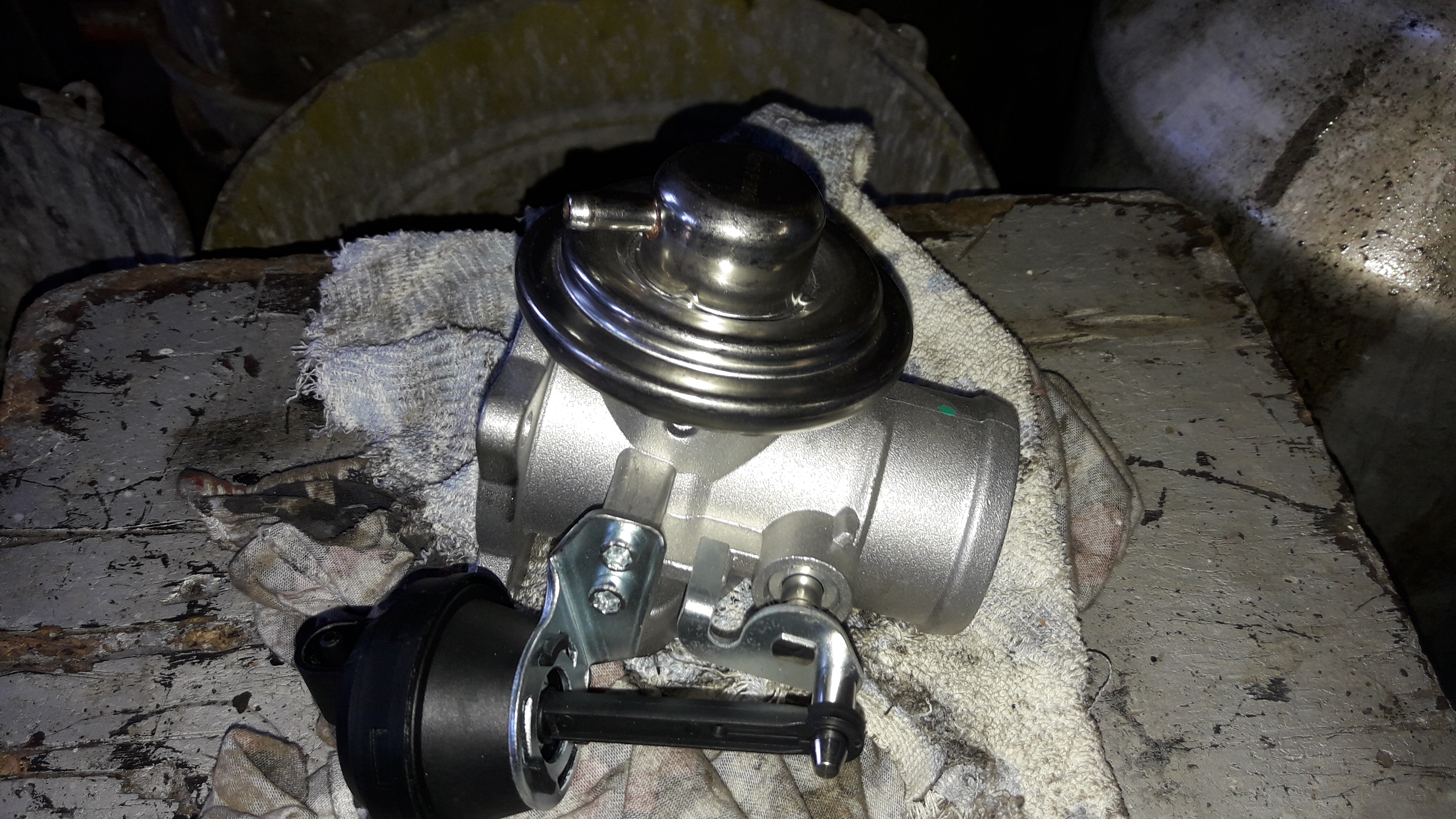

ted je to o tom co kdo chce jestli si starej egr jen vyčistit či dát egr novej
já namontoval novej

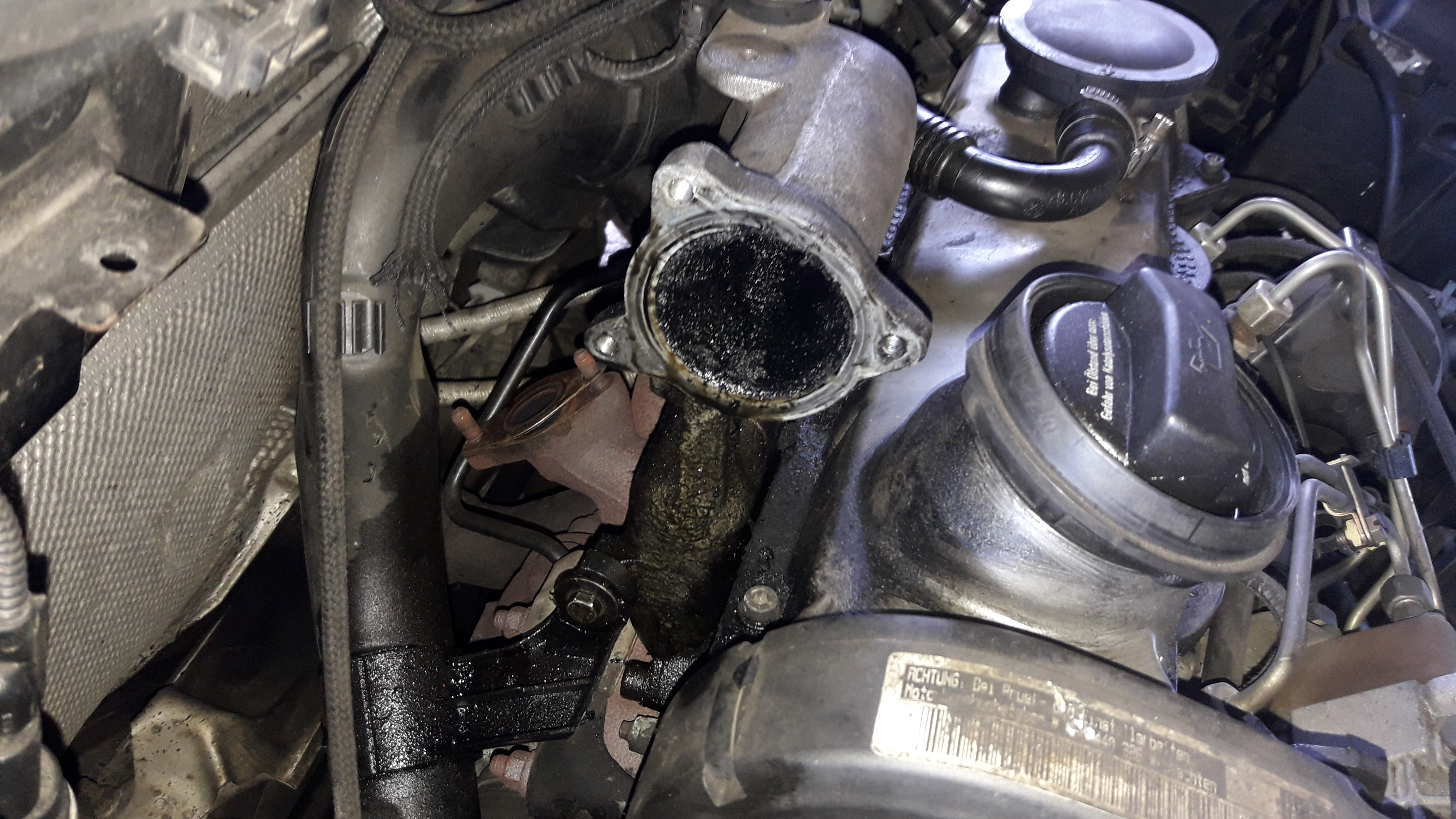

pokud by ste to sání měli nák extra zadělaný zvažte jeho demontáž a vyčištění

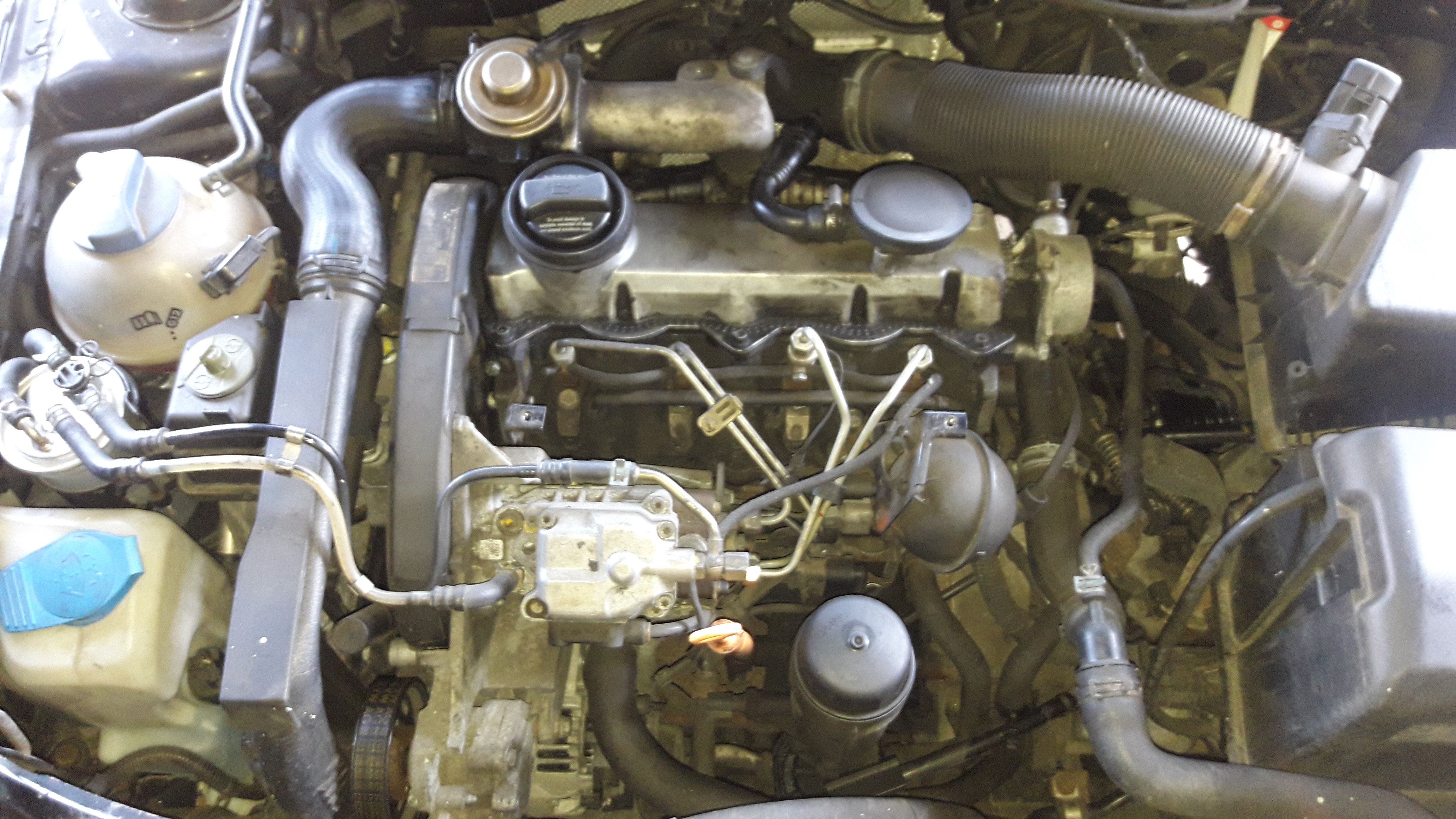

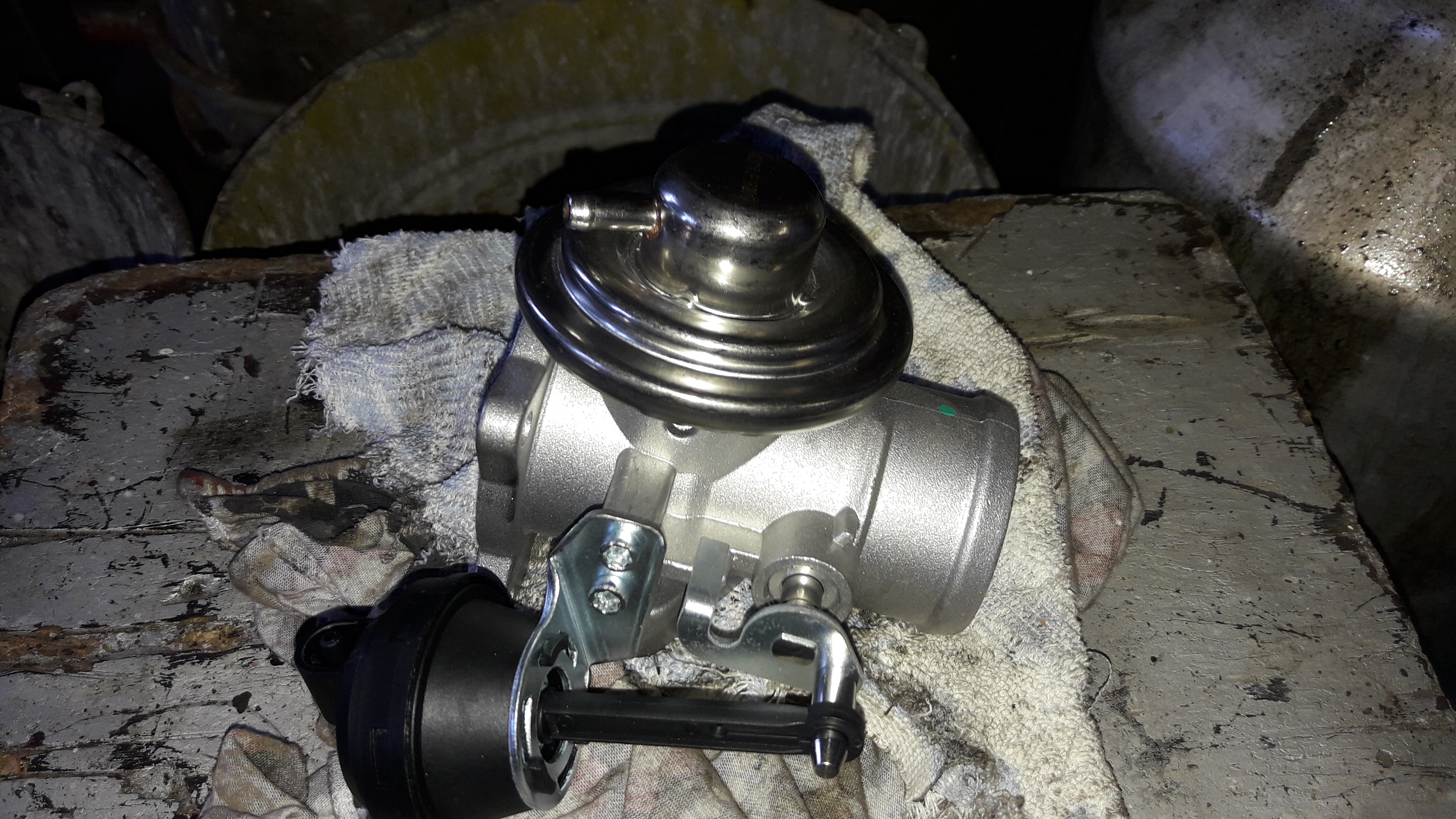

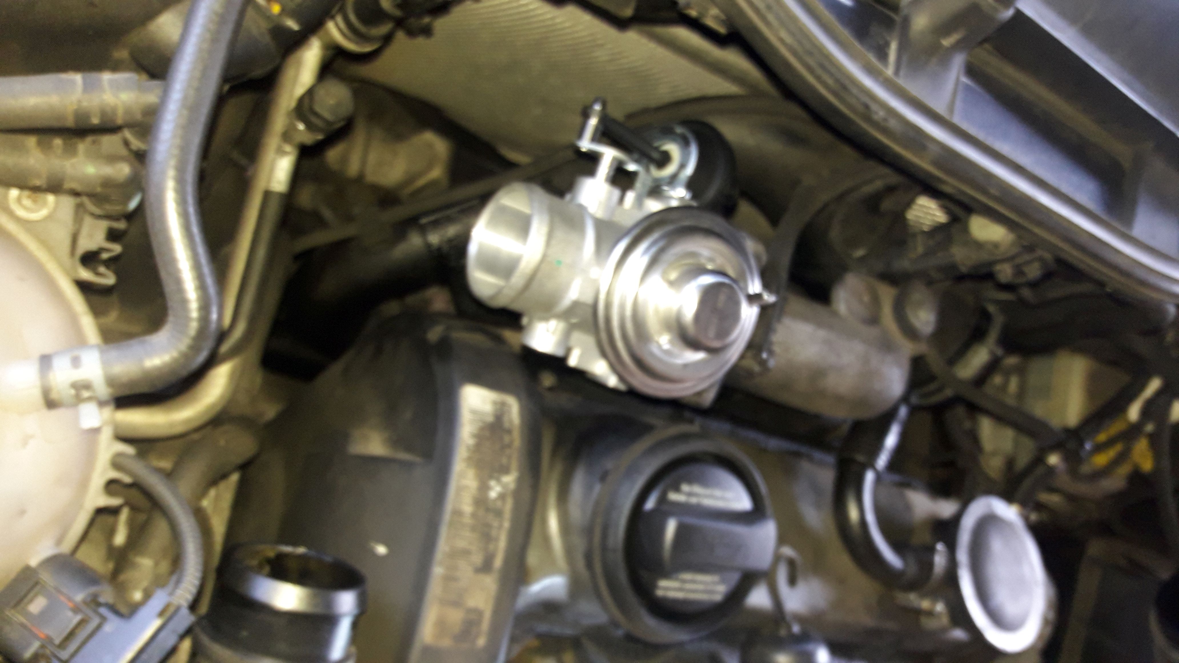

ted je třeba to poskládat: namontujem novej egr

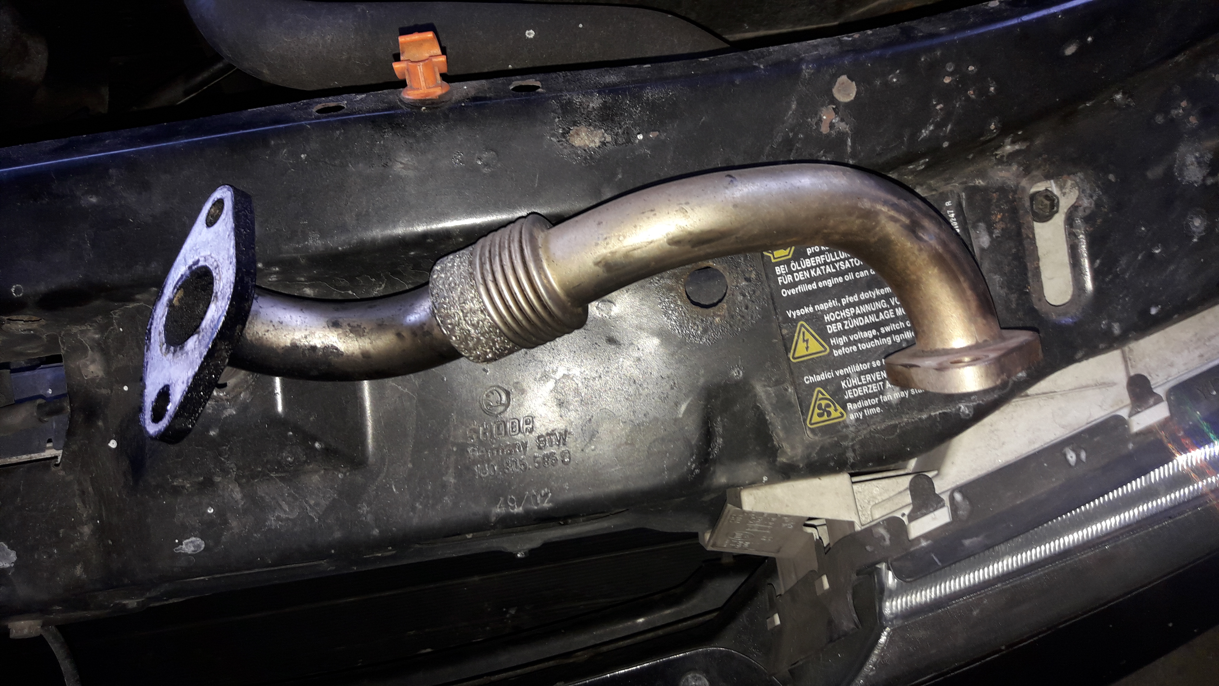

namontujem trumpetku nezapomenem na těsnění

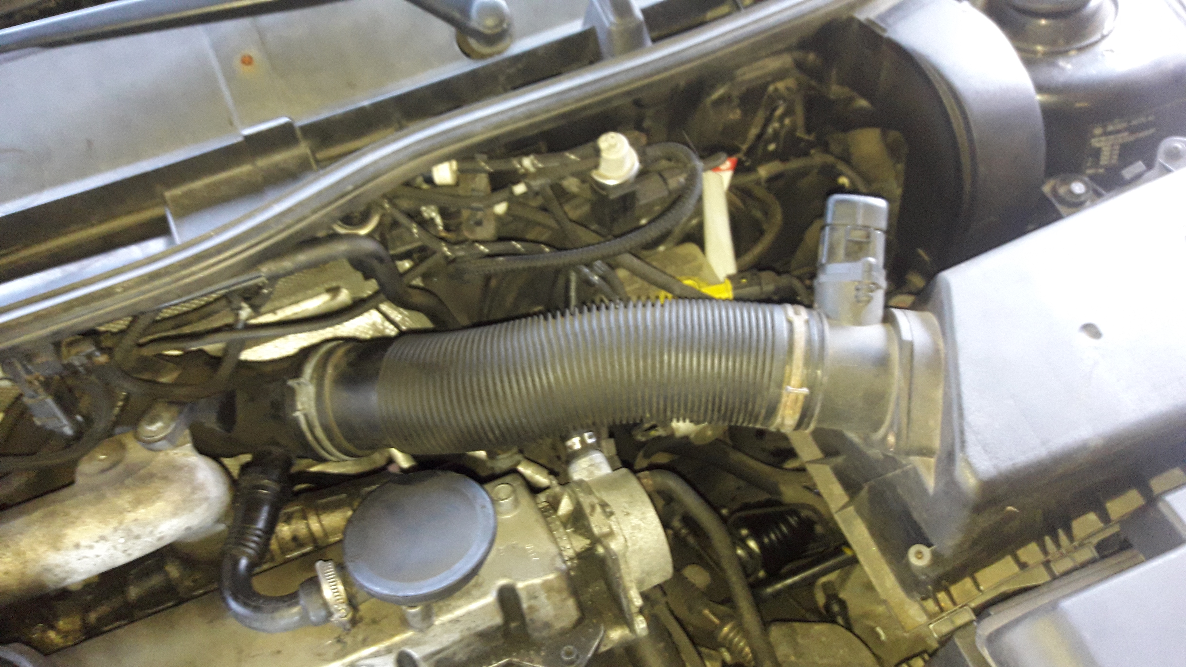

namontujem hadici od váhy vzduchu

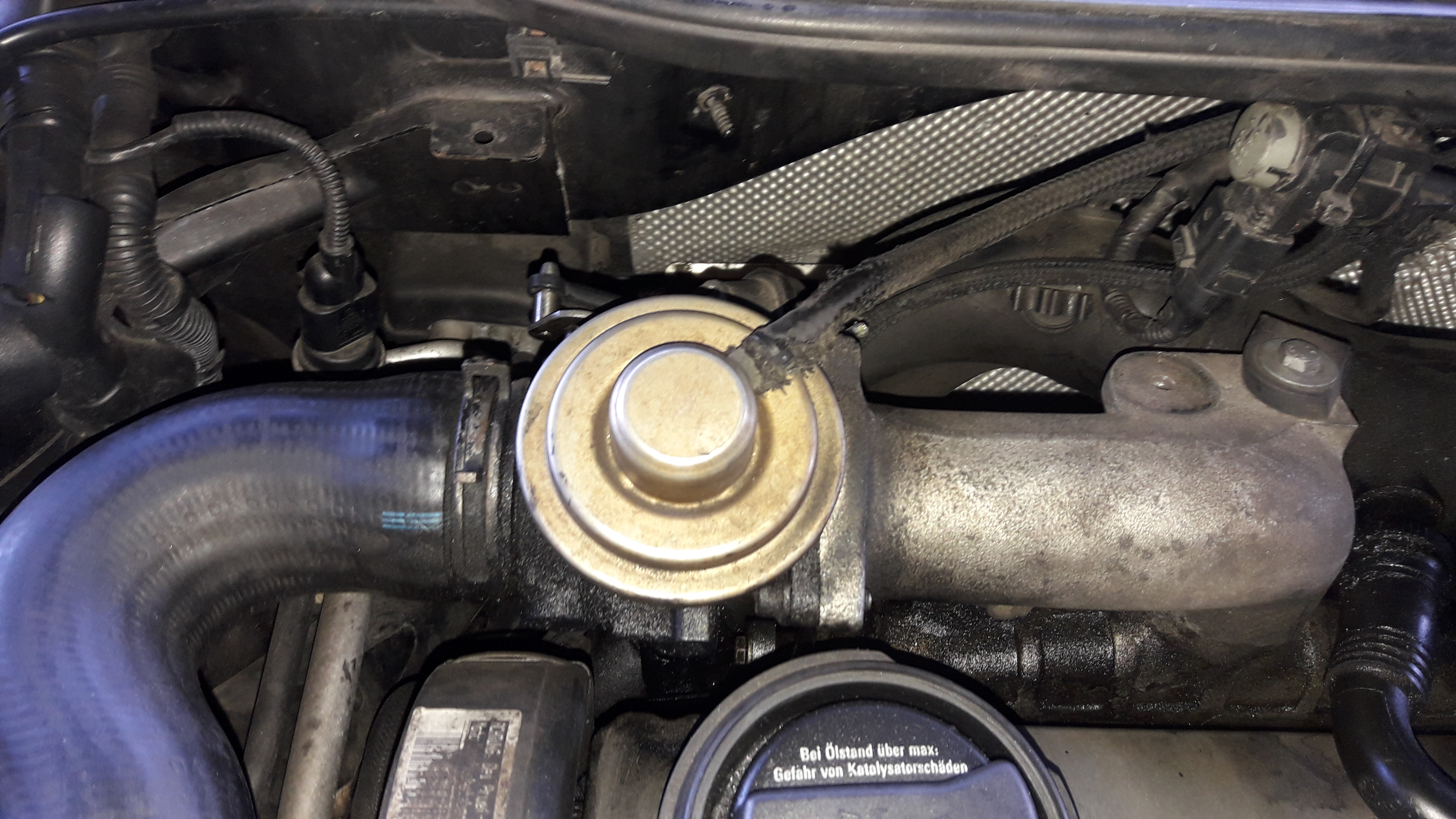

namontujem hadici k egr ventilu připojíme ovládání egru a hadičku ovládání chcípací klapky
namontujem plastovej kryt motoru a máme hotovo
zavíráme kapotu a odjíždíme

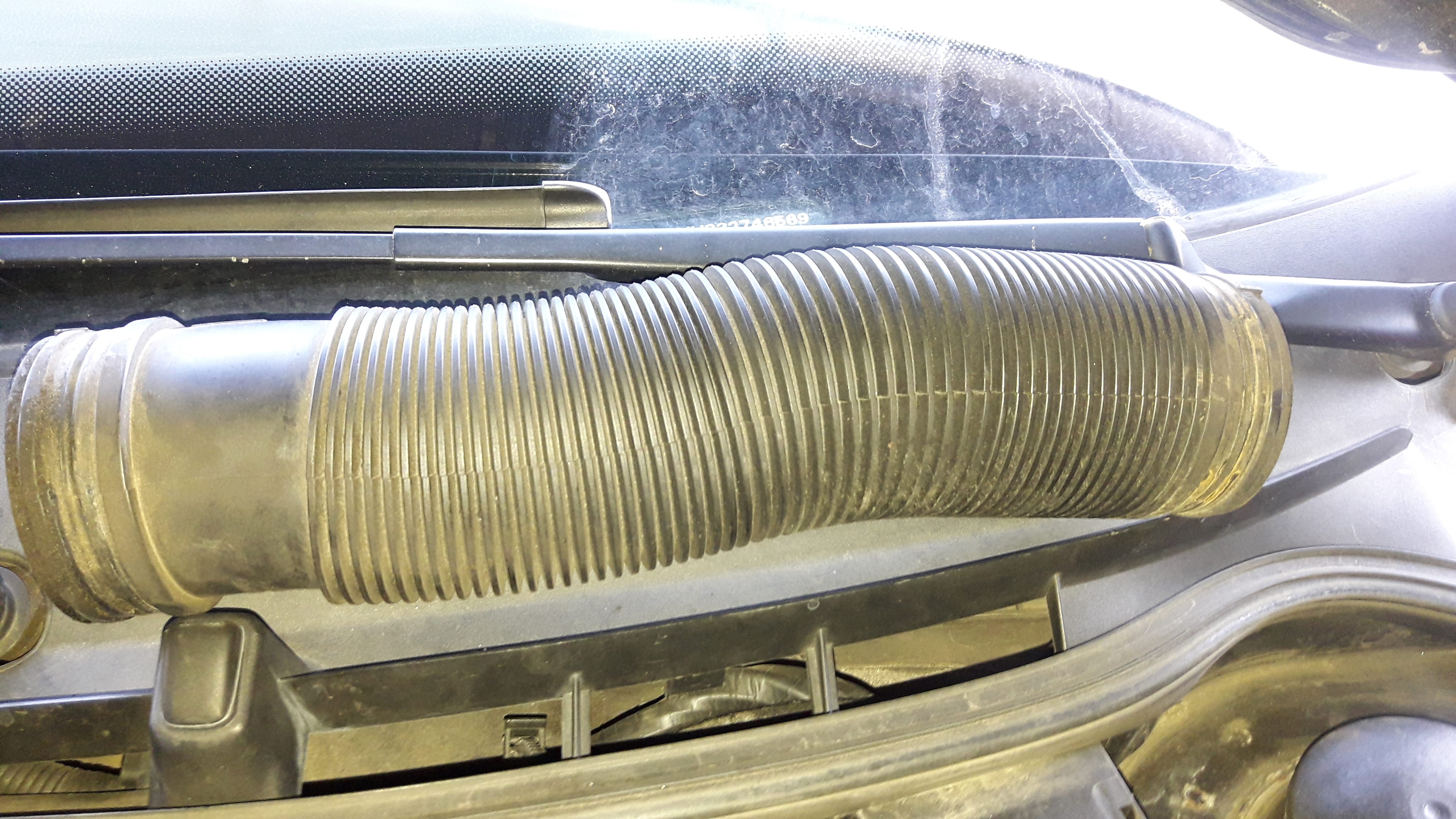

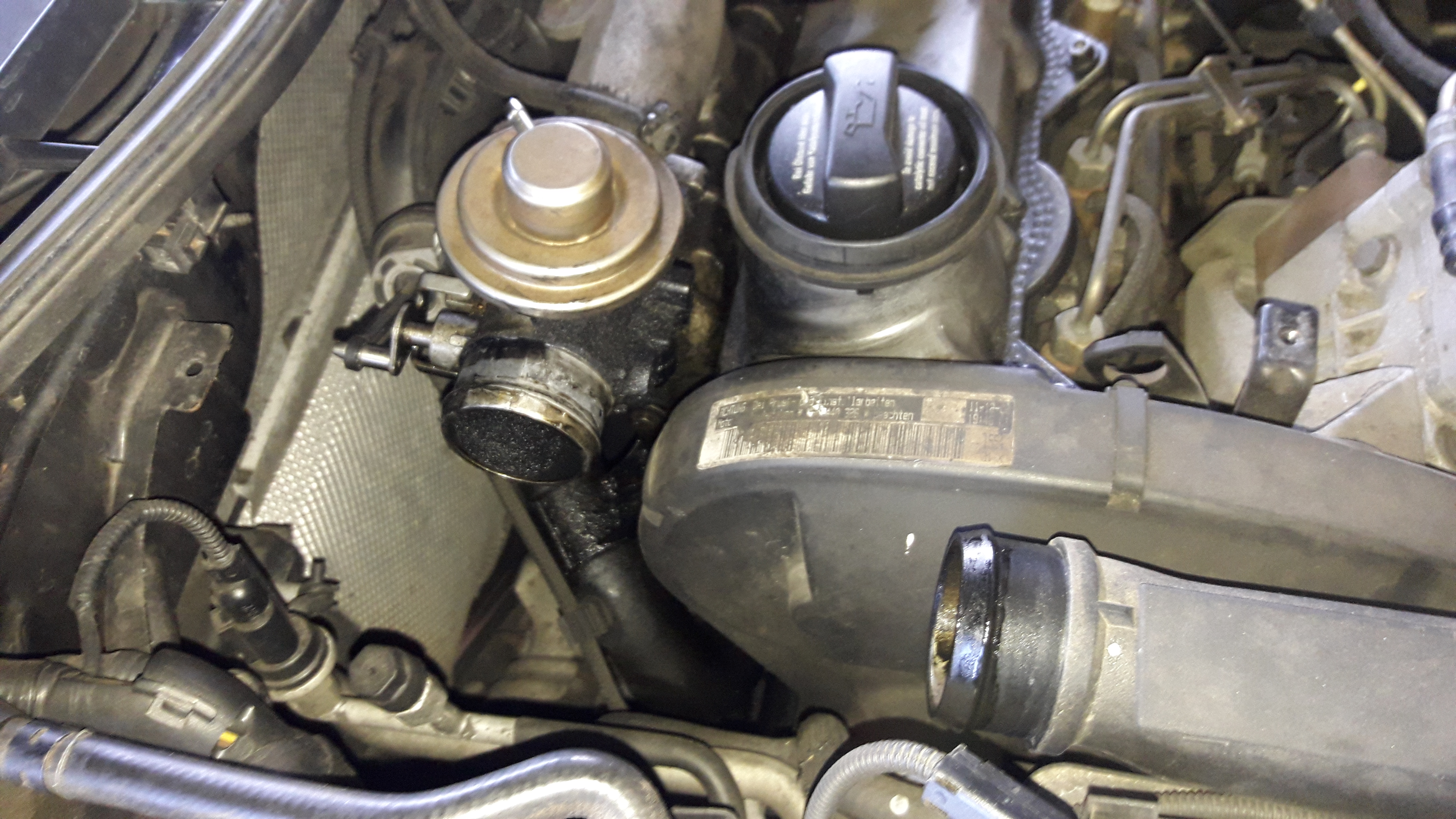

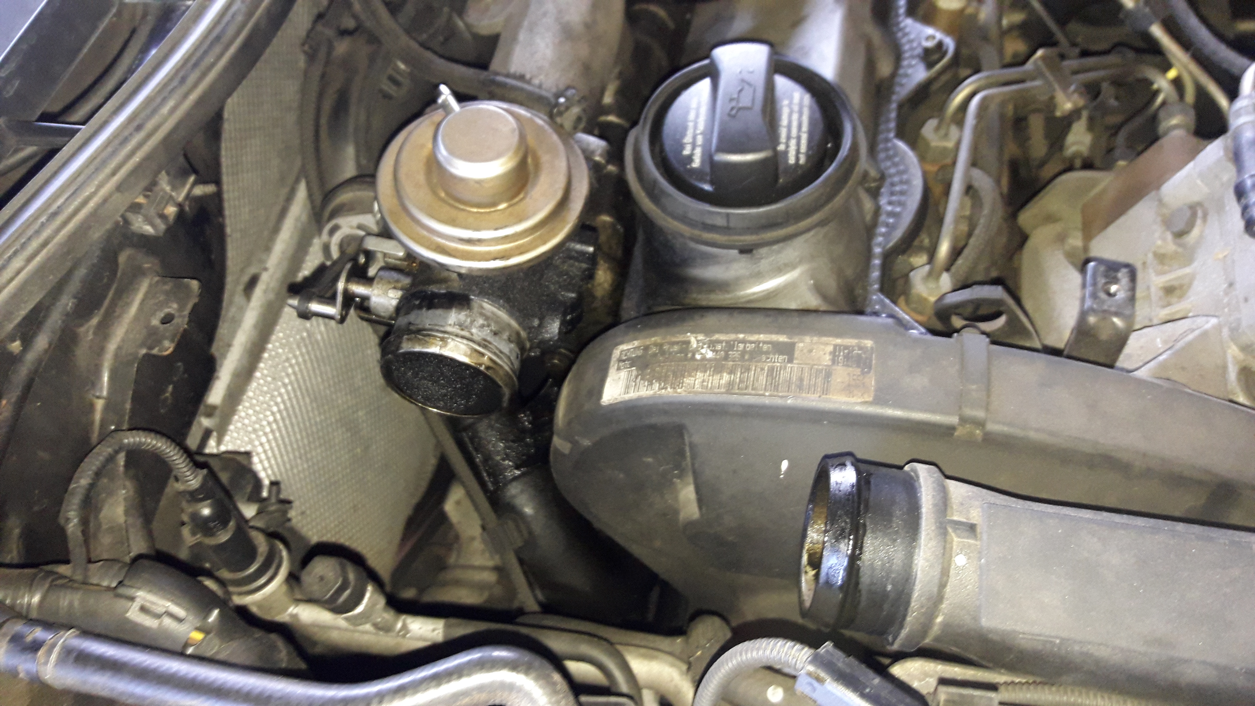

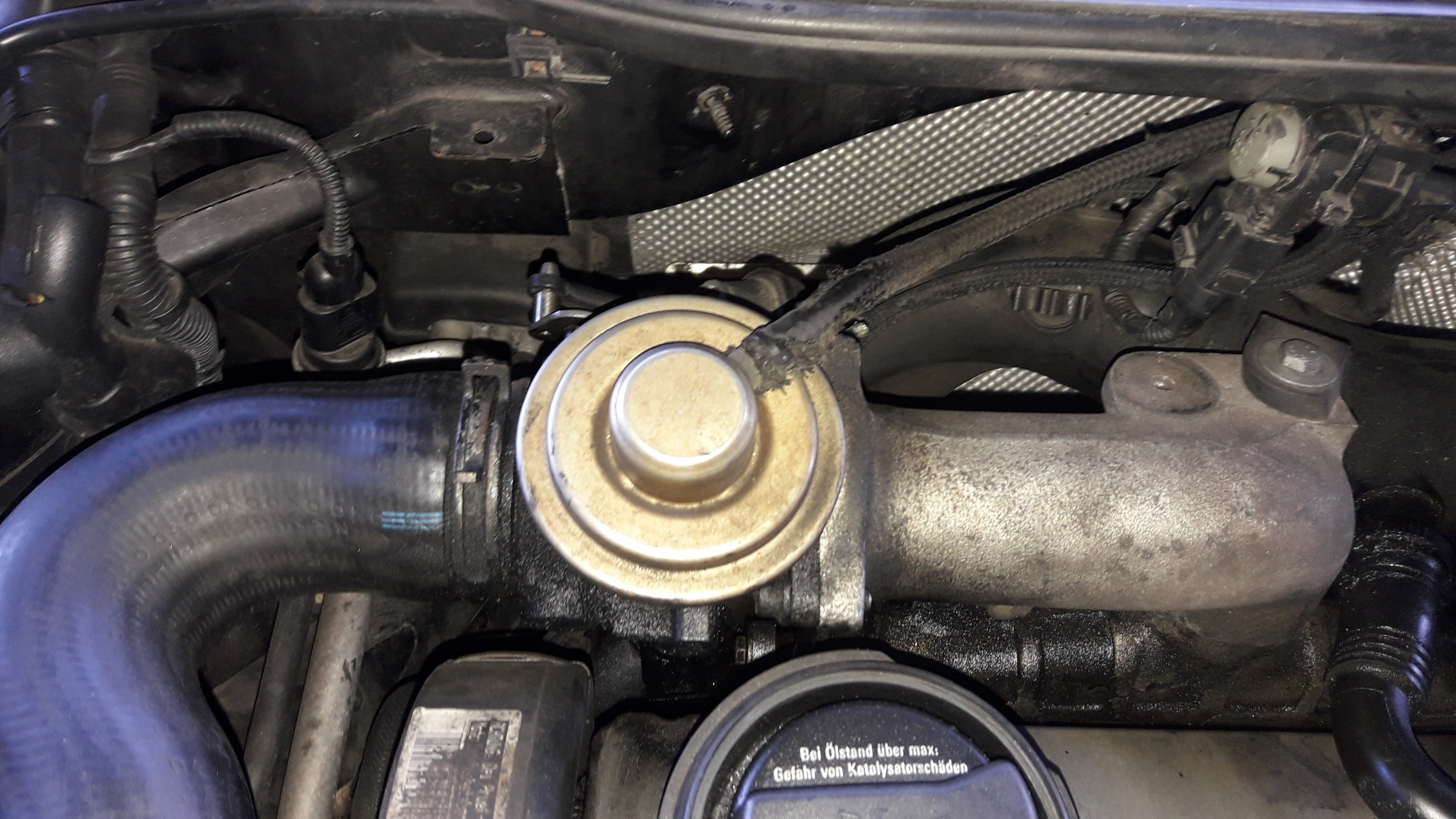

odpojit hadičku ovládání egru a hadičku chcípací klapky
odpojit přívodní hadici k egru

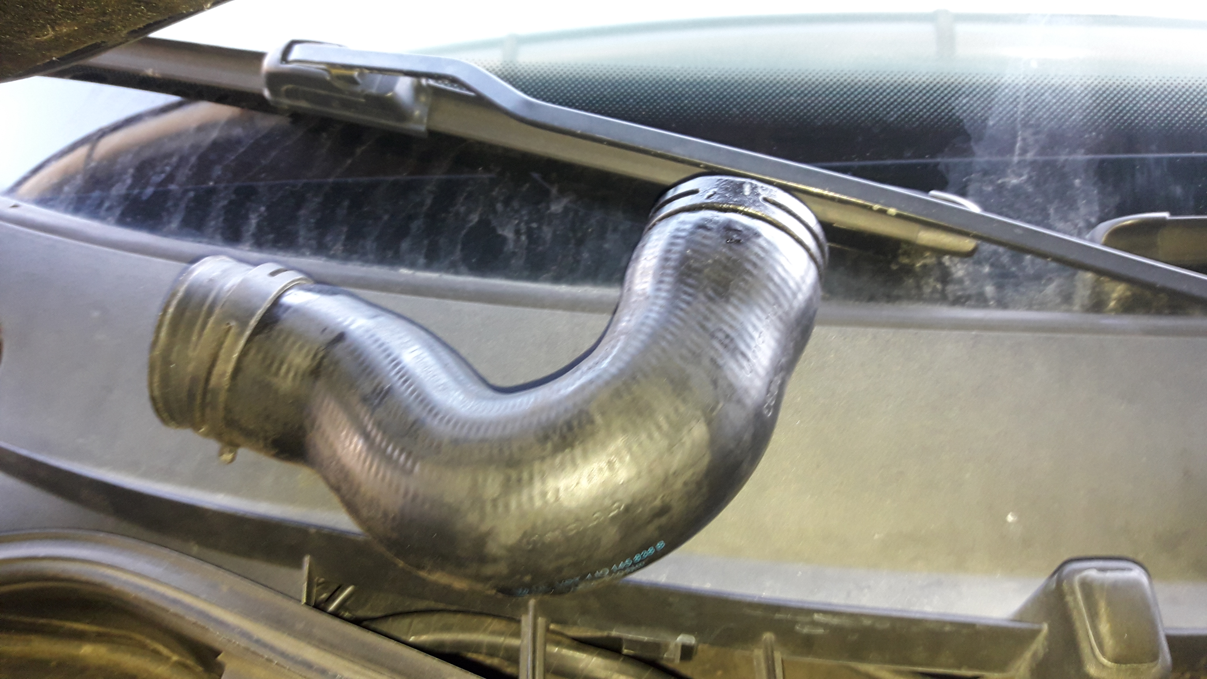

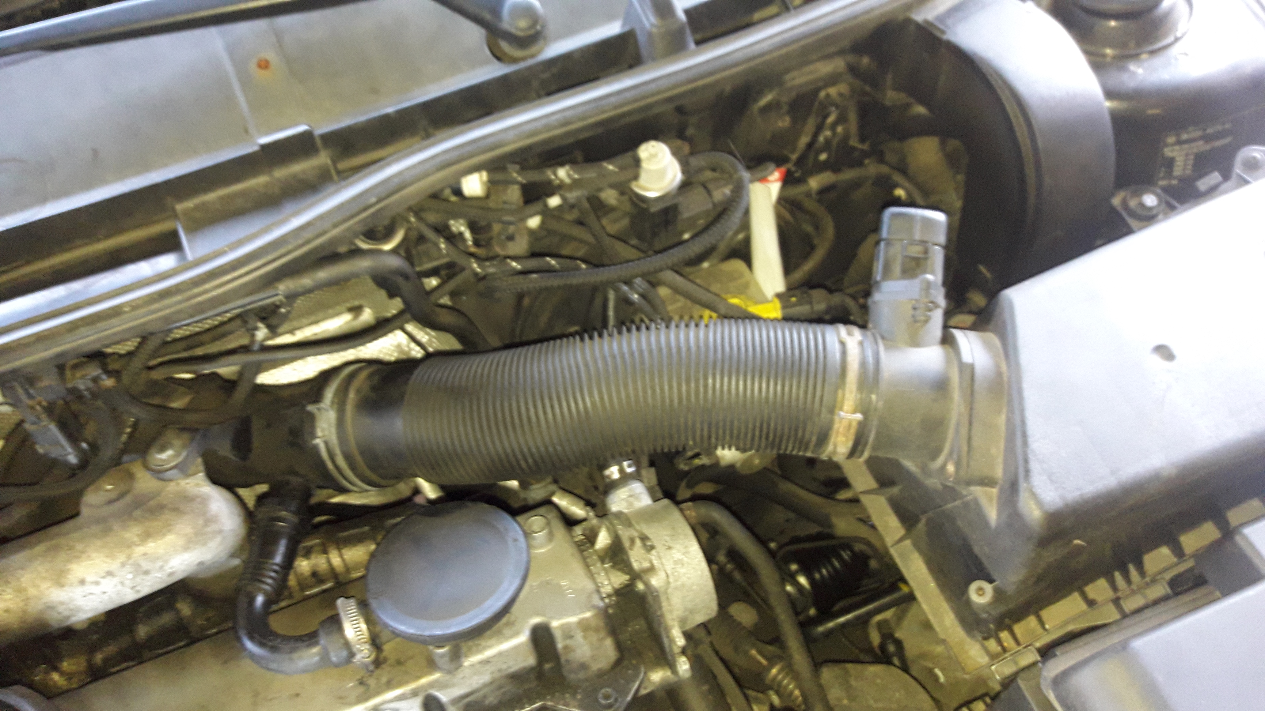

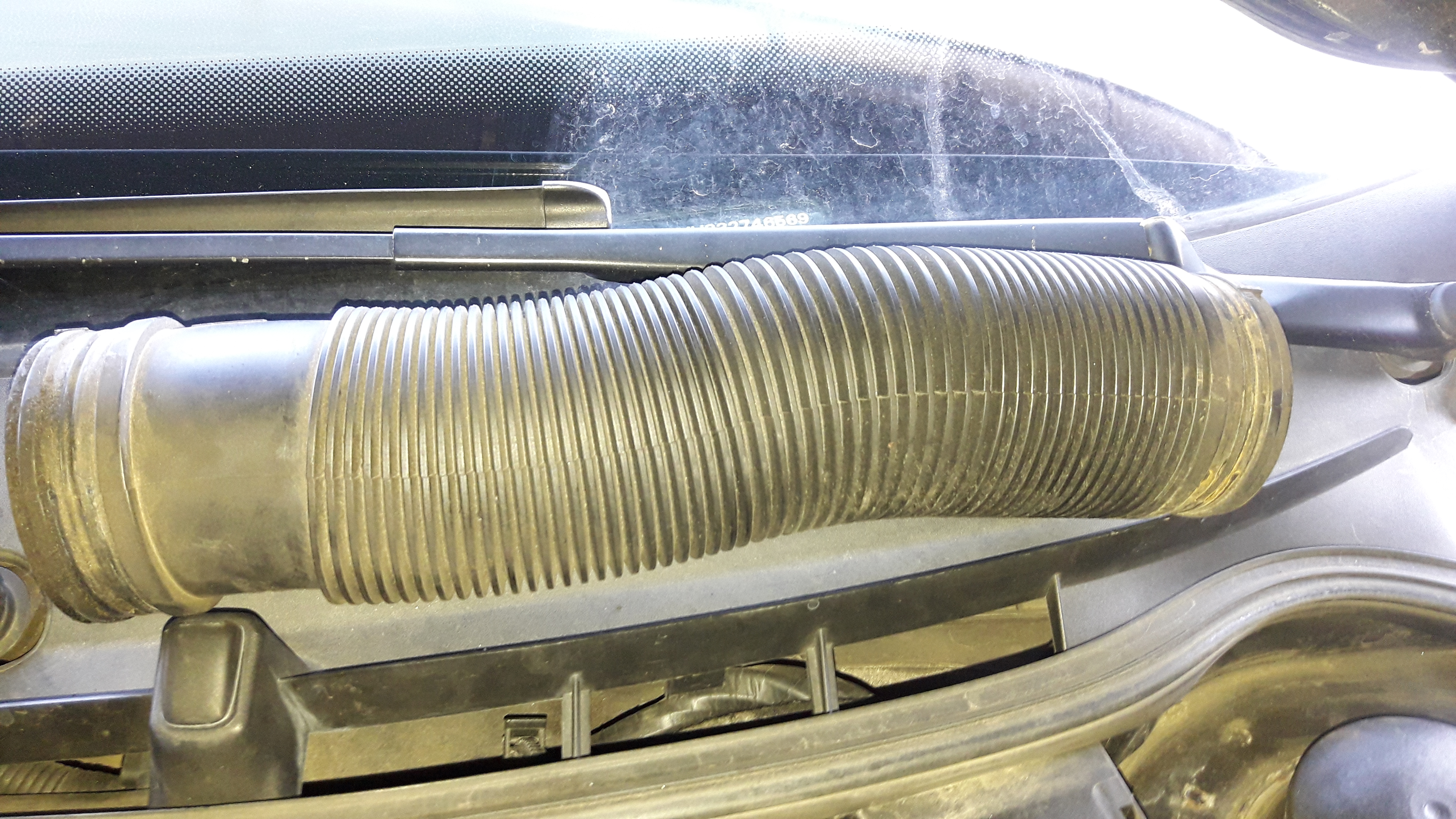

odpojit přívodní hadici od váhy vzduchu

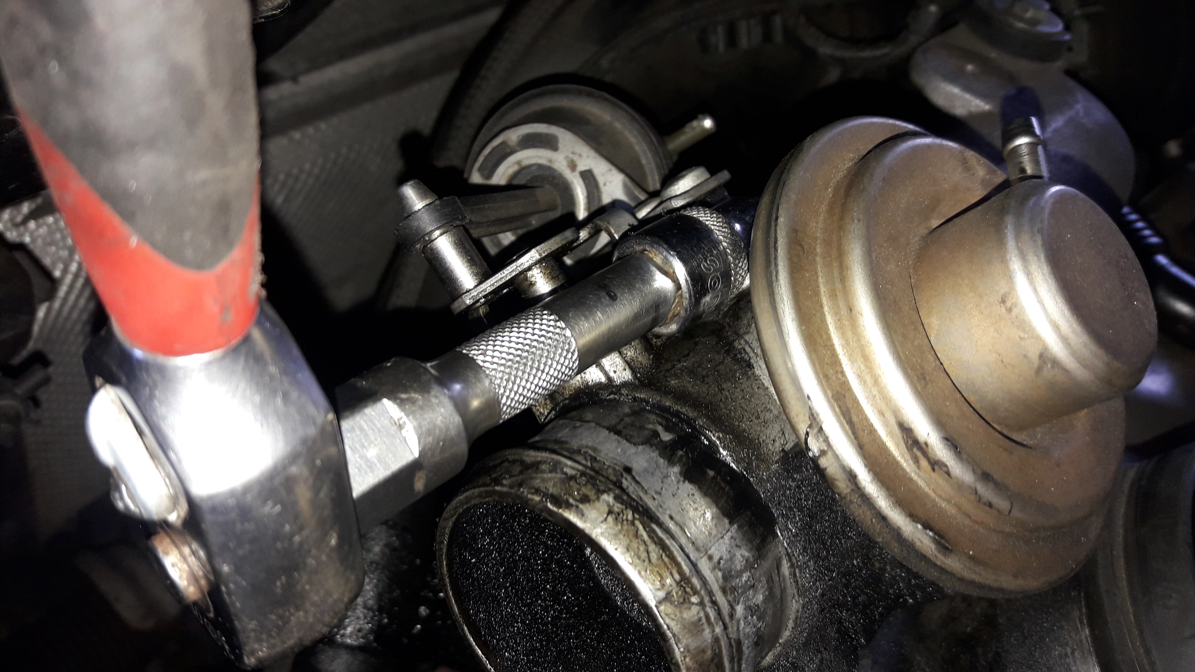

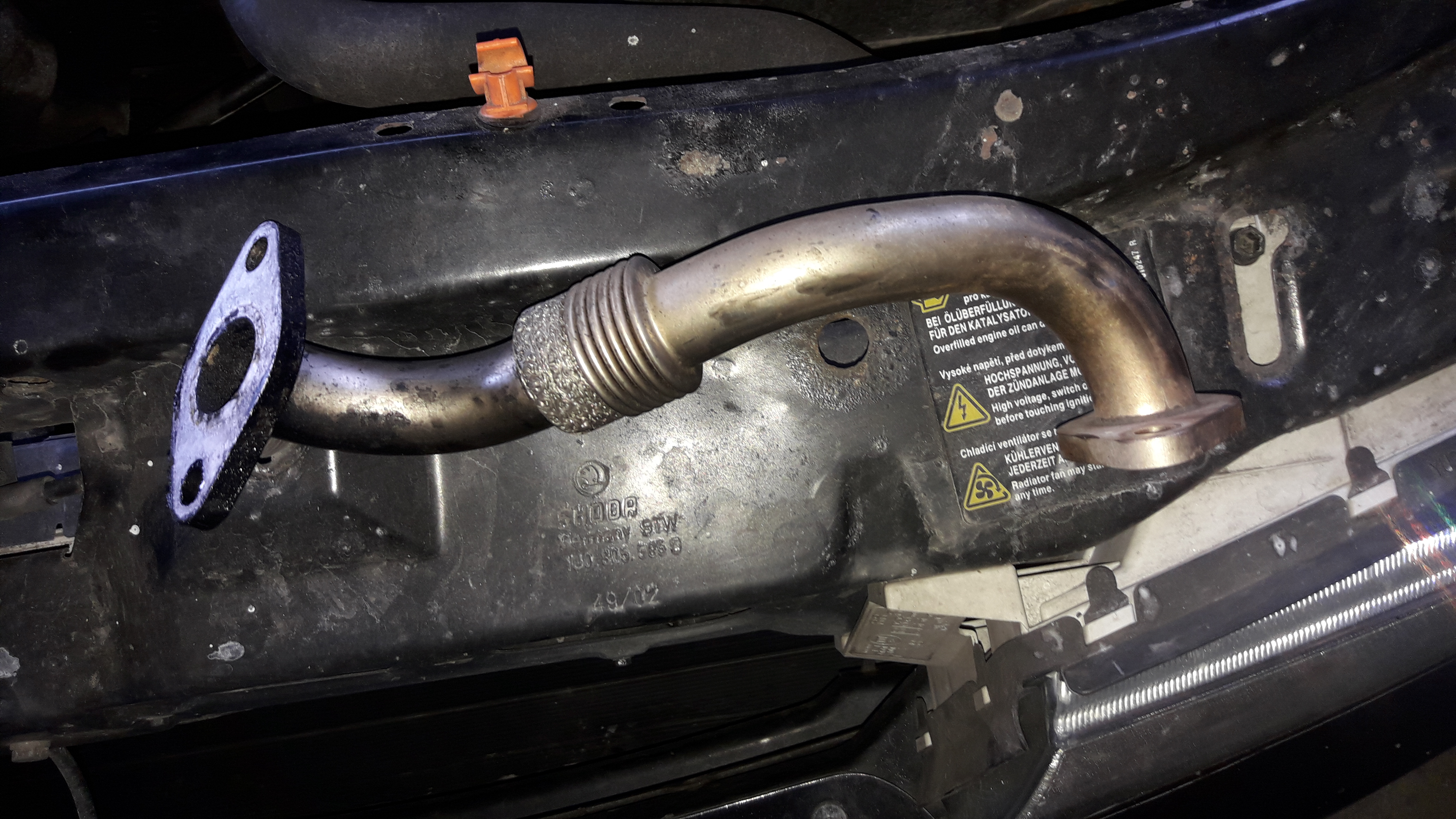

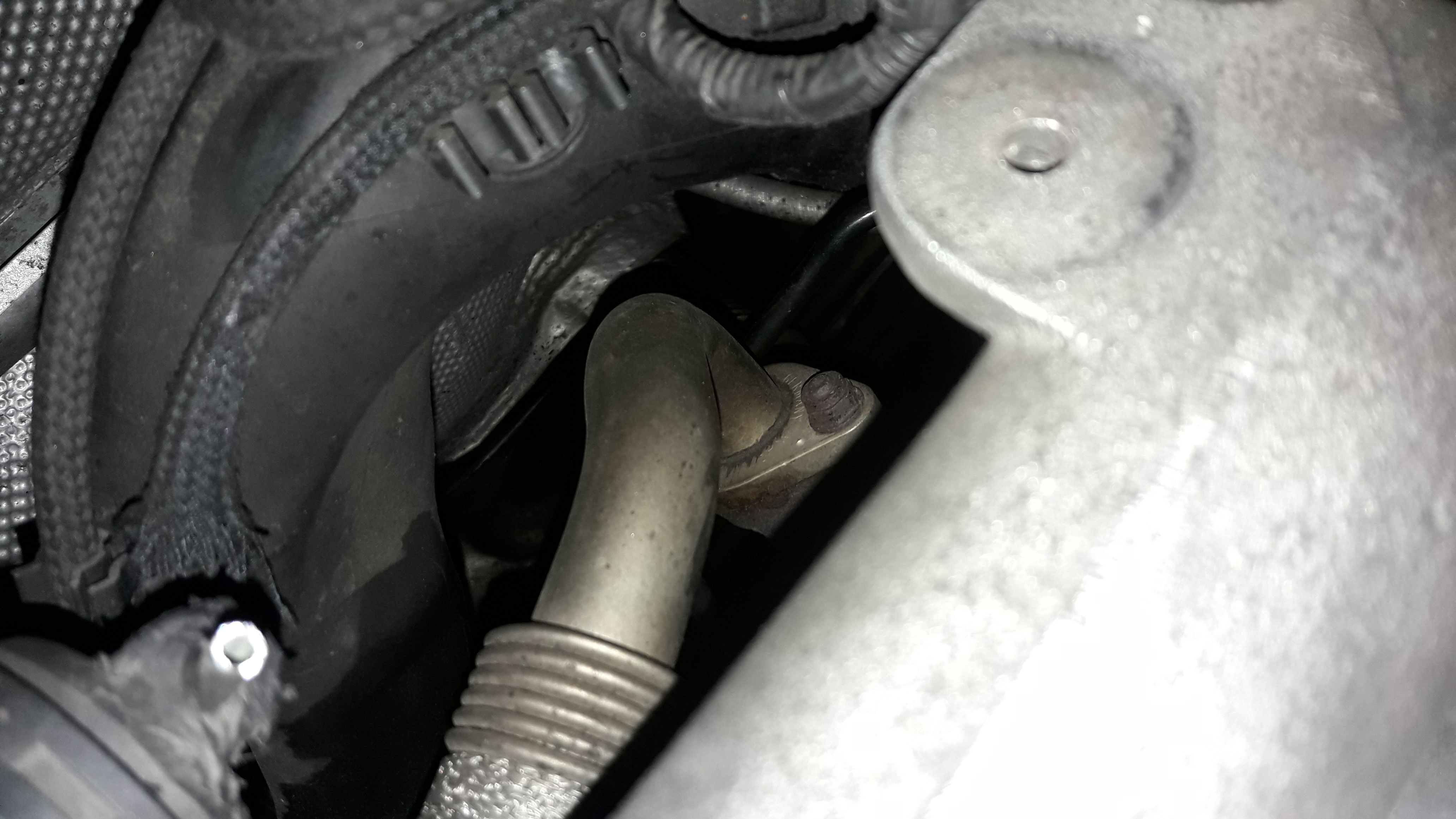

ted si povolíme trubku co de od vejfuku k egru - tkzv. trumpetku pozor na ztrátu těsnění výměna EGR octávie 1,9 TDI 81KW
