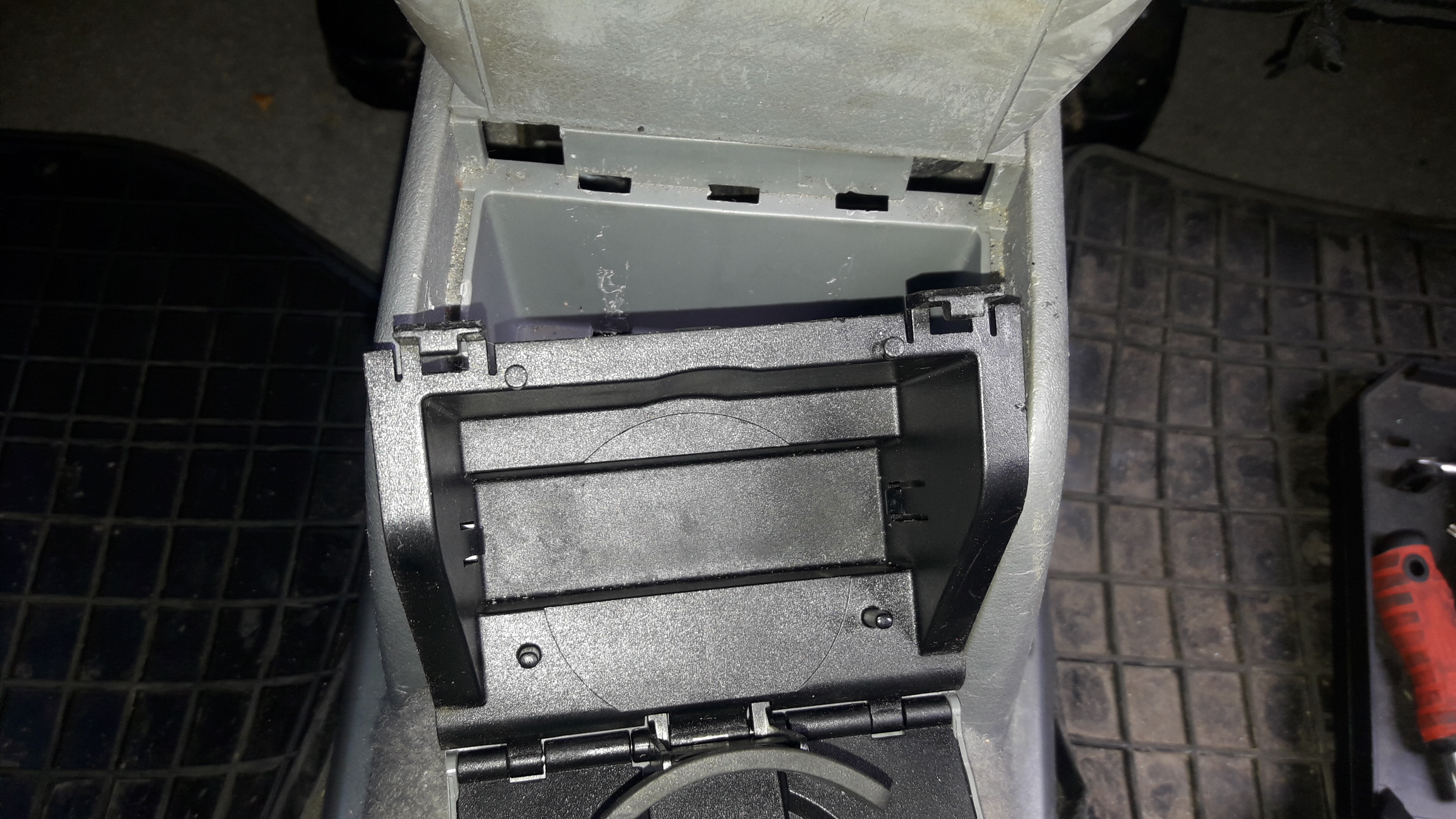

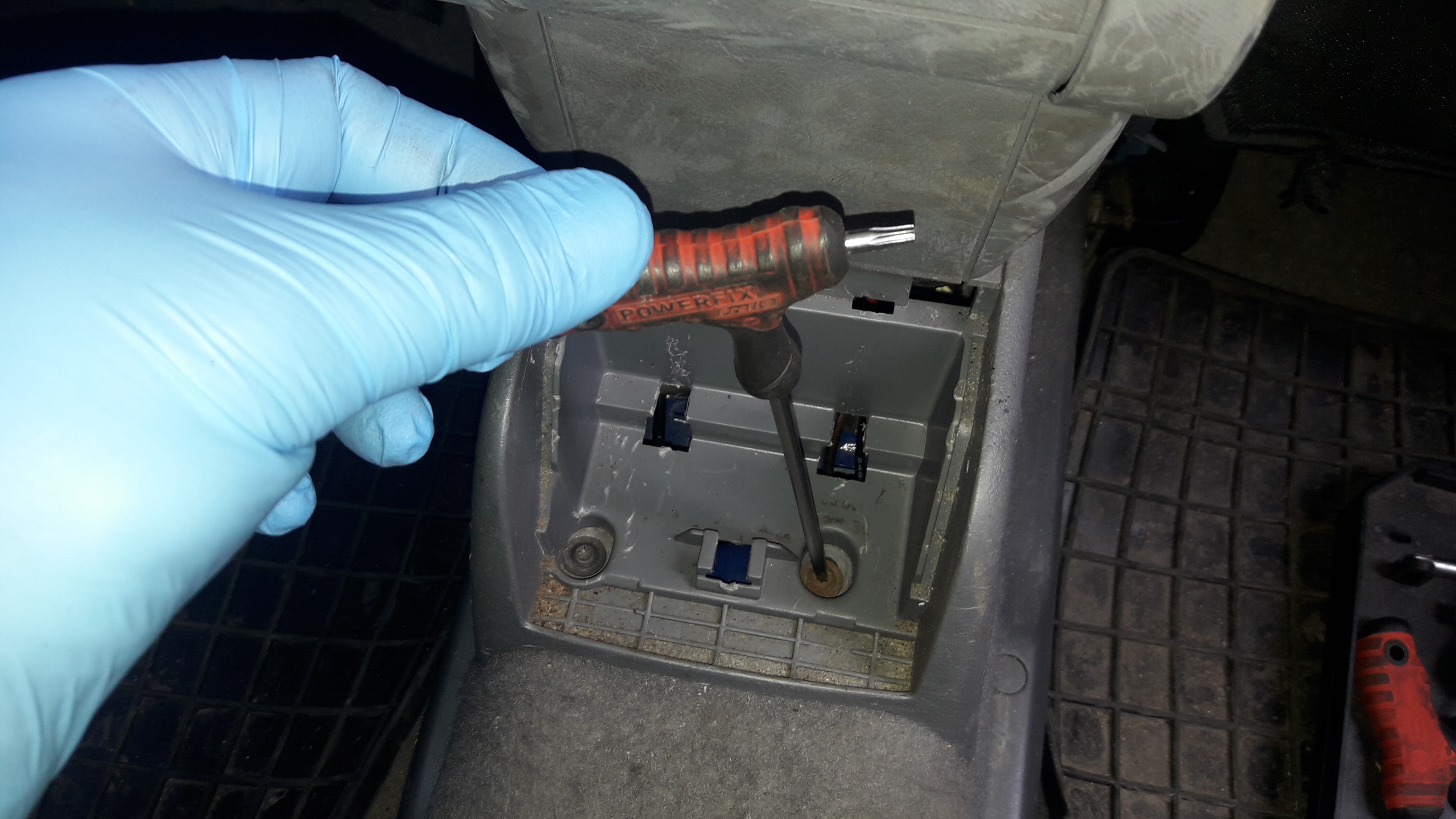

vzadu otevřem popelník vyjmeme ho ven pod nim povolíme oba torxi co drží ten plast ted pokud máme loketní opěrku je třeba jí demontovat

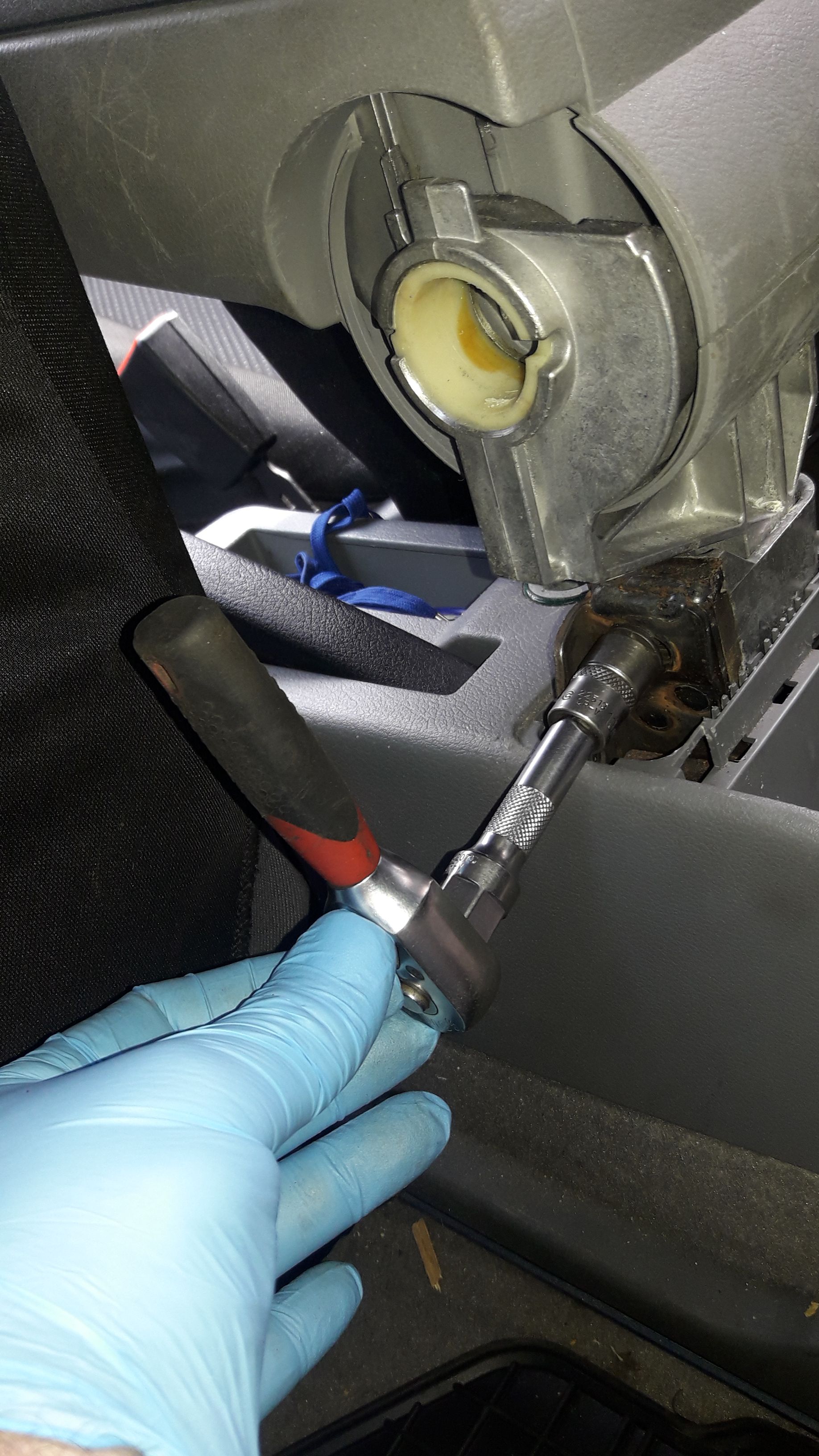

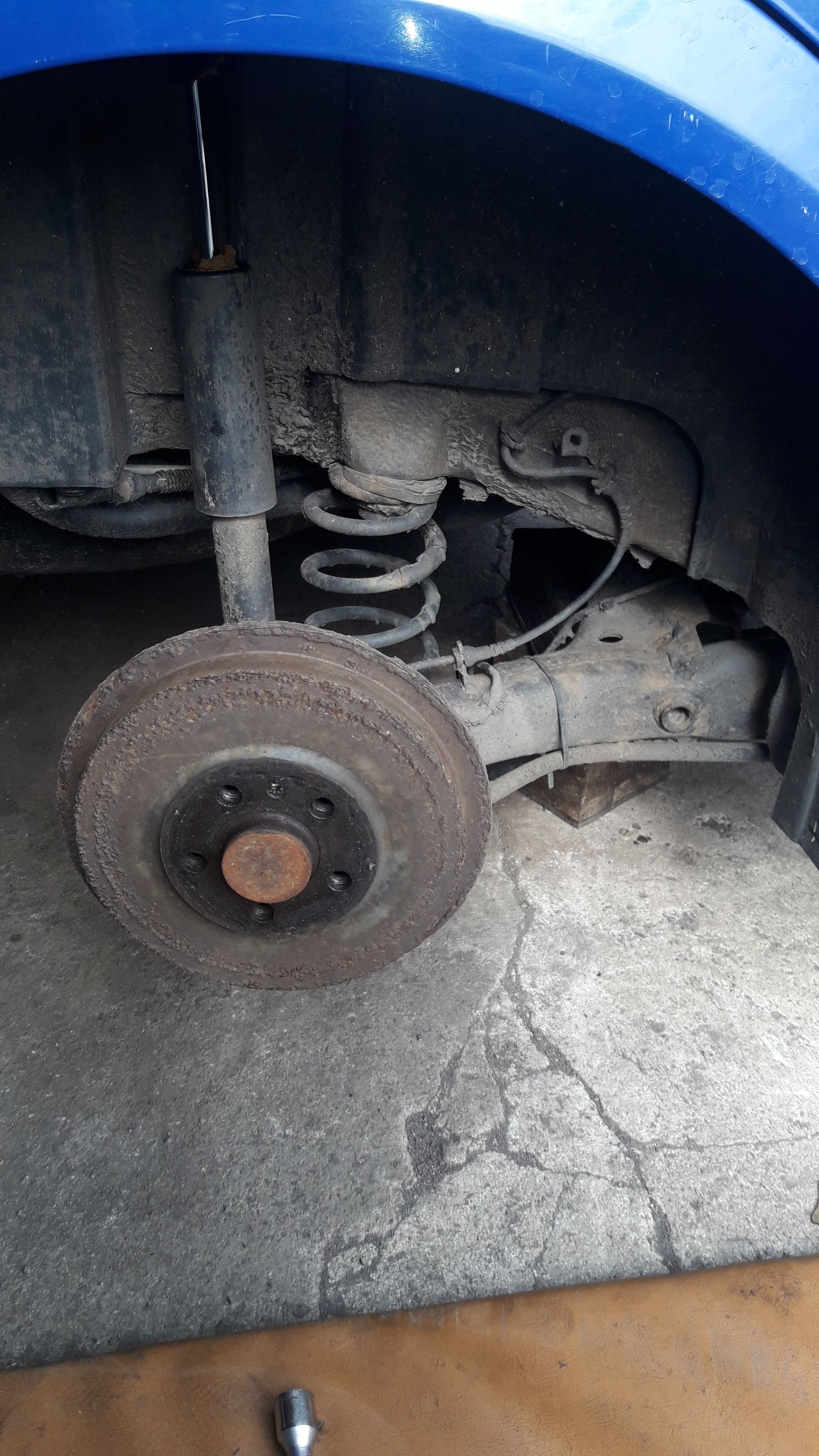

vycvakneme z ní kryt a povolíme zajištovací šroub loketku dáme stranou a vyháknem ten středovej plast,odpojíme zásuvku zapalovače a dáme stranou ted si co to de povolíme štelovací matku ruční brzdy a oba lanovody vyháknem z té misky ted si povolíme šrouby u zadních kol zvednem obě zadní kola podložíme a zajistíme tak aby na nás auto nespadlo sundáme obě kola ted si pod autem odjistíme oba lanovody sou zaháklé v drátové sponě a nasunuté ve vodící trubce tady nastává problém lanovod nejde vytáhnout z trubky protože ten hliníkový konec lanovodu dokonale zarezne ve vodící trubce

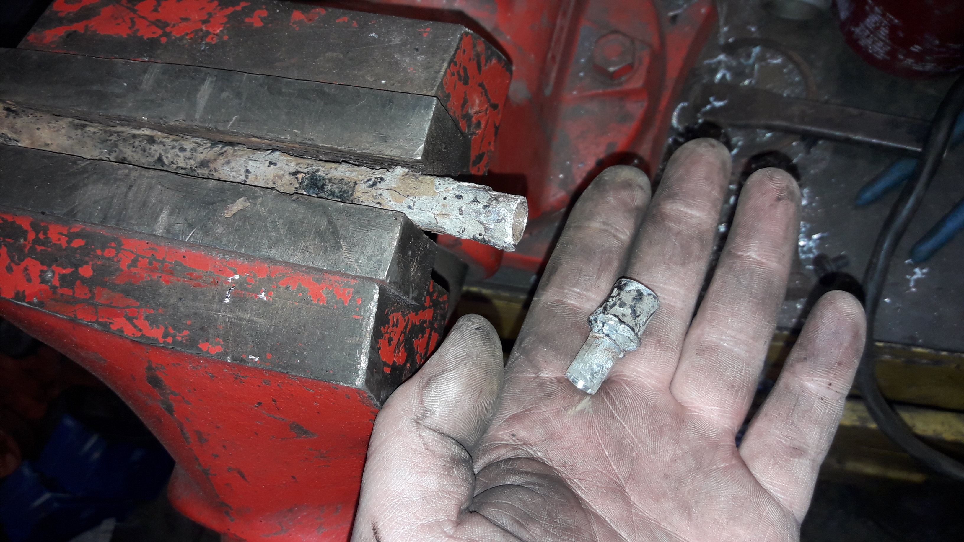

řešil sem to vytažením obou vodících trubek lanka ruční brzdy ven z vozu -sou nasunutý v gumové průchodce nad tepelným štítem výfuku a zacvaklý v plastovém tržáku dou ven poměrně v klidu akorát ten plastovej držák většinou praskne má svá léta ted sem usek oba lanovody u těch trubek vzal to do svěráku a ty hliníkový koncovky odvrtal vyndal sem zbytek lanka z trubky a obě trubky očistil a natřel barvou od Alkytonu

povolíme zajištovací šroub ted si plochým šroubovákem přez závit kolového šroubu nahmátnem klínek samostavu a vysunem směrem vzhůru

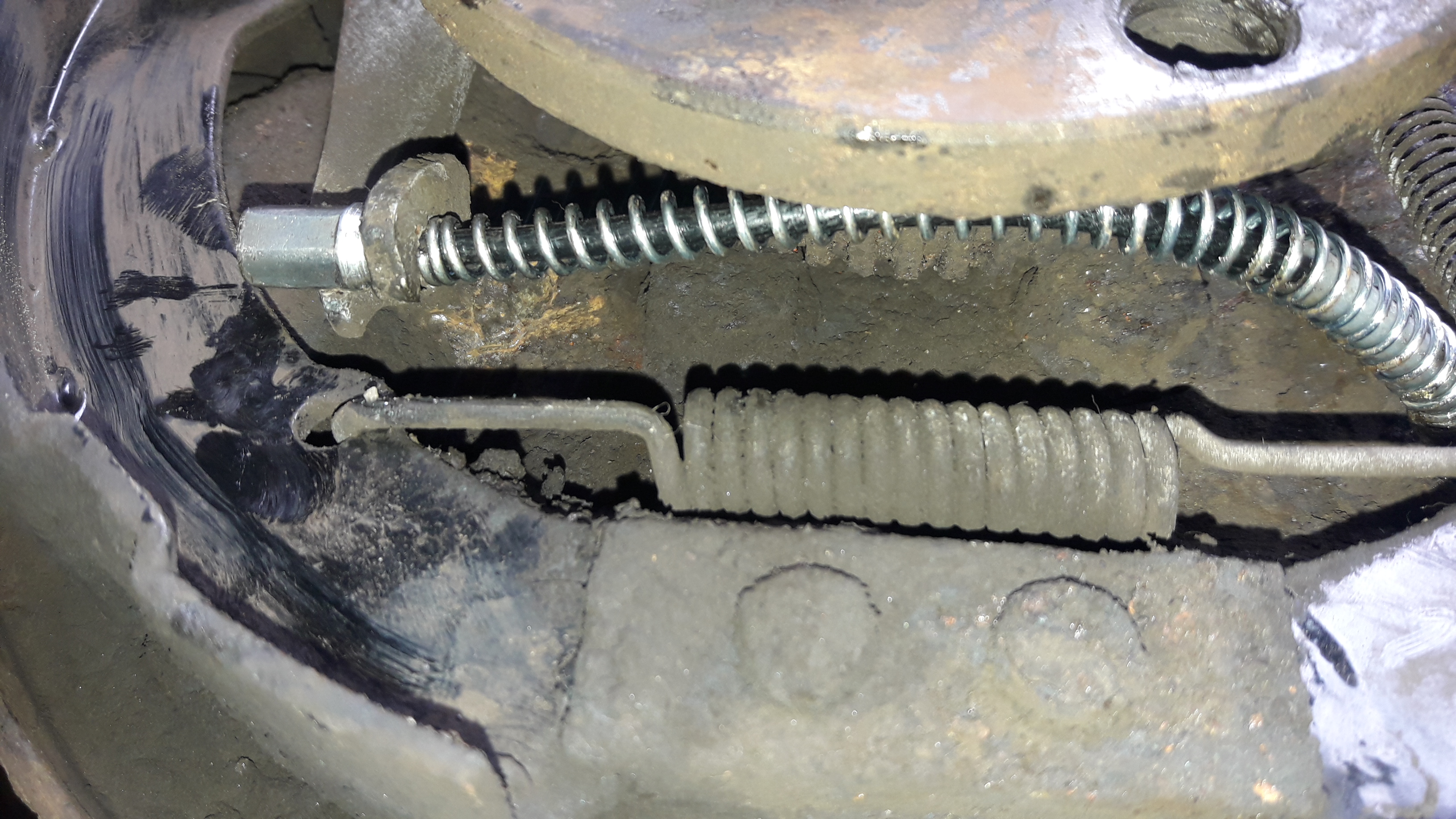

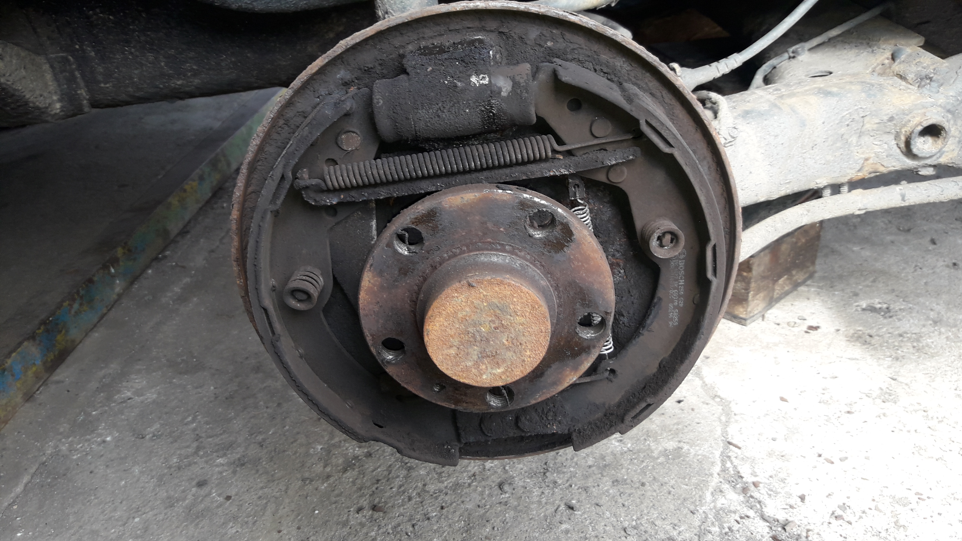

tím se stáhnou brzdové pakny a buben de stáhnout dolů z klíče vyháknem lanovody a vytáhnem je ven ze zadu je to většinou taky dobře zarezlý a je třeba to vydolovat silou ted si celej vnitřek očistíme -já to vystříkal čističem brzd
vemem nový lanovody nejdřív ho nasunem k zadním brzdovým paknám a zaháknem do klíče

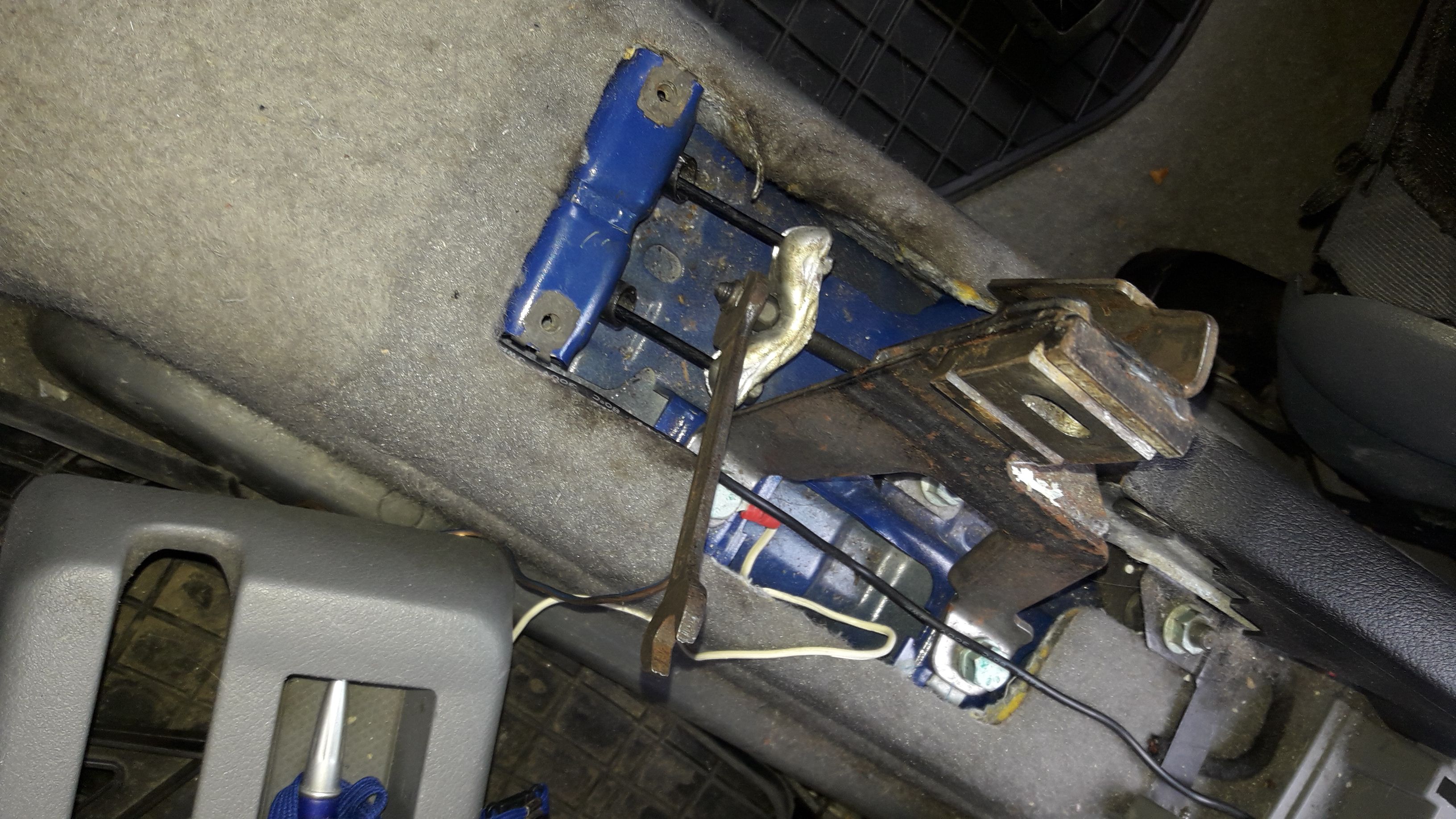

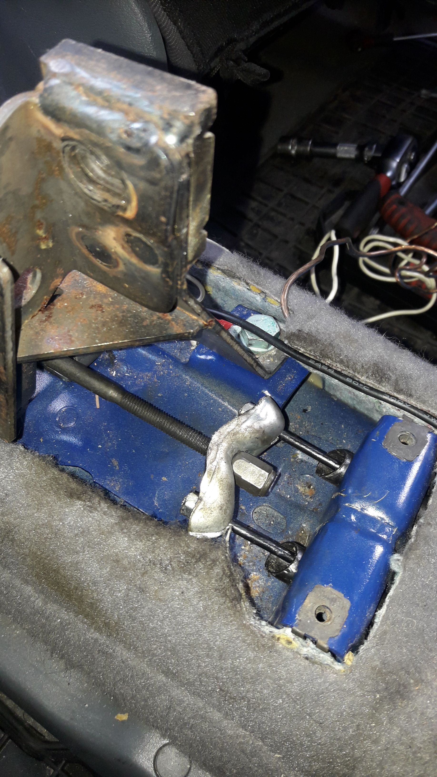

protáhneme trubkou oba lanovody a uvnitř vozu naháknem do misky viz foto: ted si zespoda oba lanovody zajistíme proti prověšení a vodící trubku nacvaknem do držáku pokud je prasklý přitáhnem ho k držáku umělohmotnou páskou očistíme oba zadní náboje

pokud mají uvnitř hranu zbrousíme jí flexou a buben zevnitř odmastíme
než buben nasadíme nastavíme klínek samostavu zadní brzdy tak aby šel buben kapku hůř nasadit a pakny při otáčení bubnu zlehka škrtali po nastavení a nasazení oba bubny zajistíme šroubem
