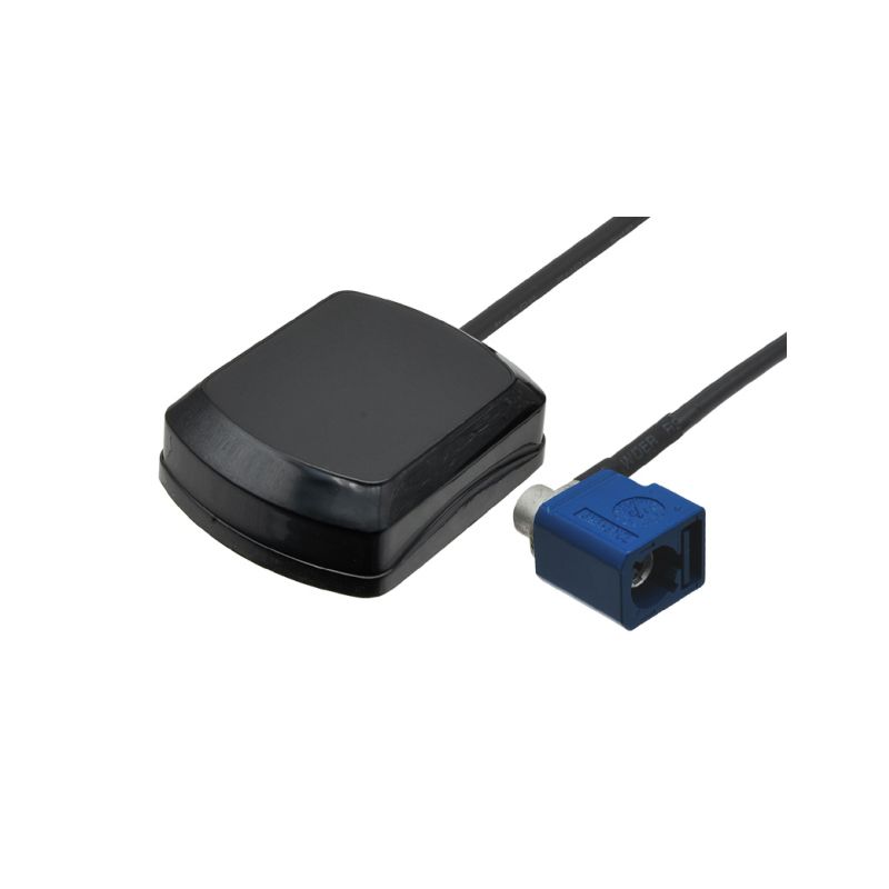

Samozřejmě byla to KO anténa (křídlo). Nejlevnější použitá anténa (jen křídlo) se nabízí na netu od 850 Kč. Dáš 850 kč + pošta, nemáš jistotu zda bude makat, když bude makat jak dlouho? Těsnění bude po letech mít nějakou degradaci, ztvrdlé od sluníčka, popraskané no prostě cokoliv, zrovna tak to může být i u mého vozu. Rozhodl jsem se to nechat, tak jak to je a nešťourat do toho a nerozebírat to, aby mě pak nechcalo do auta. Tak jsem koupil u firmy M+H Plzeň, GPS anténu: 297103 FAKRA9 – AGP-103 GPS vnitřní anténa FAKRA 90°konektor, za 490 peněz, odpojit orig. GPS kabel antény a připojil tuhle.

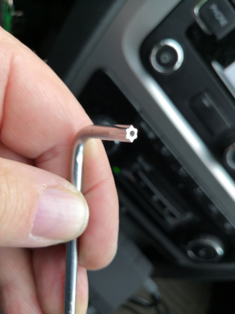

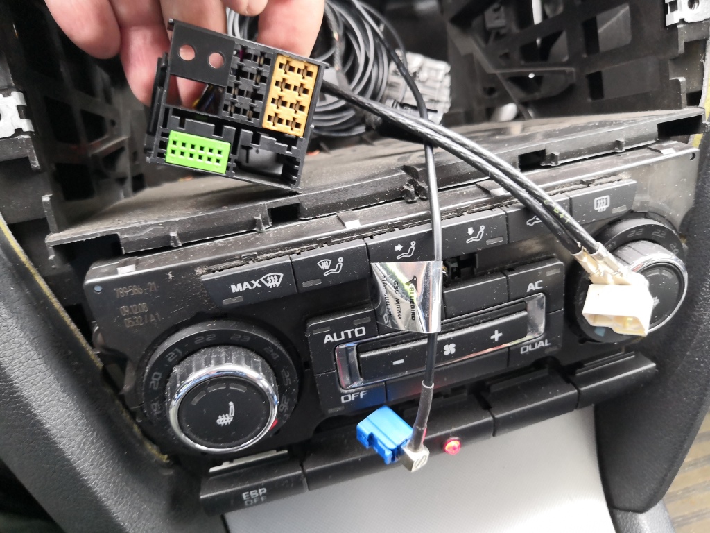

Ze spoda opatrně vycvakněte rámeček. Opatrně vycvakněte rámeček po stranách.A celý opatrně sejměte. Použijte hvězdičku T20. Odšroubujte 4x šrouby co drží navigaci. Opatrně odpojte kabel od rádio antény, kabel od GPS a konektor napájení, pozor všechny mají pojistky, tak odjistit a pak odpojit. Použijte nějakou hladkou slabou špachtličku a opatrně ji postupně nasuňte v tomto pořadí do spáry mezi palubovku a rámeček výdechu ventilace a lehce zatlačte a nadzvedněte v místě výdech ventilace. A tak postupujte u všech čtyř háčků a uvolněte výdech a pak jej vysuňte směrem k sobě a a je venku Opatrně odpojte konektor od varovných světel.
Vemte náhradu GPS anténu: 297103 FAKRA9 – AGP-103 GPS vnitřní anténa FAKRA 90°konektor Přilepte na modul oboustranou lepenku. Nalepte ji na horní část modulu. Protáhněte kabel kolem průduchu ventilace. Přilepte modul ze spoda na palubovku na rovný povrch, až za pozici kaslíku s výduchy. Modul musí být nalepen směrem vzhůru. Pokud ho nalepíte vzhůru nohama je to špatně a nebude snímat satelity.

Připojte konektory od rádio antény, nového kabelu od GPS a konektor napájení. Starý konektor od GPS antény schovejte do palubovky. Usaďte navigaci zpět do panelu palubovky. Přišroubujte 4x šrouby zpět. Opatrně nasaďte mřížku od zhora a opatrně zamačkávajte směrem dolů a pak domáčkněte rámeček dole. A je hotovo.
