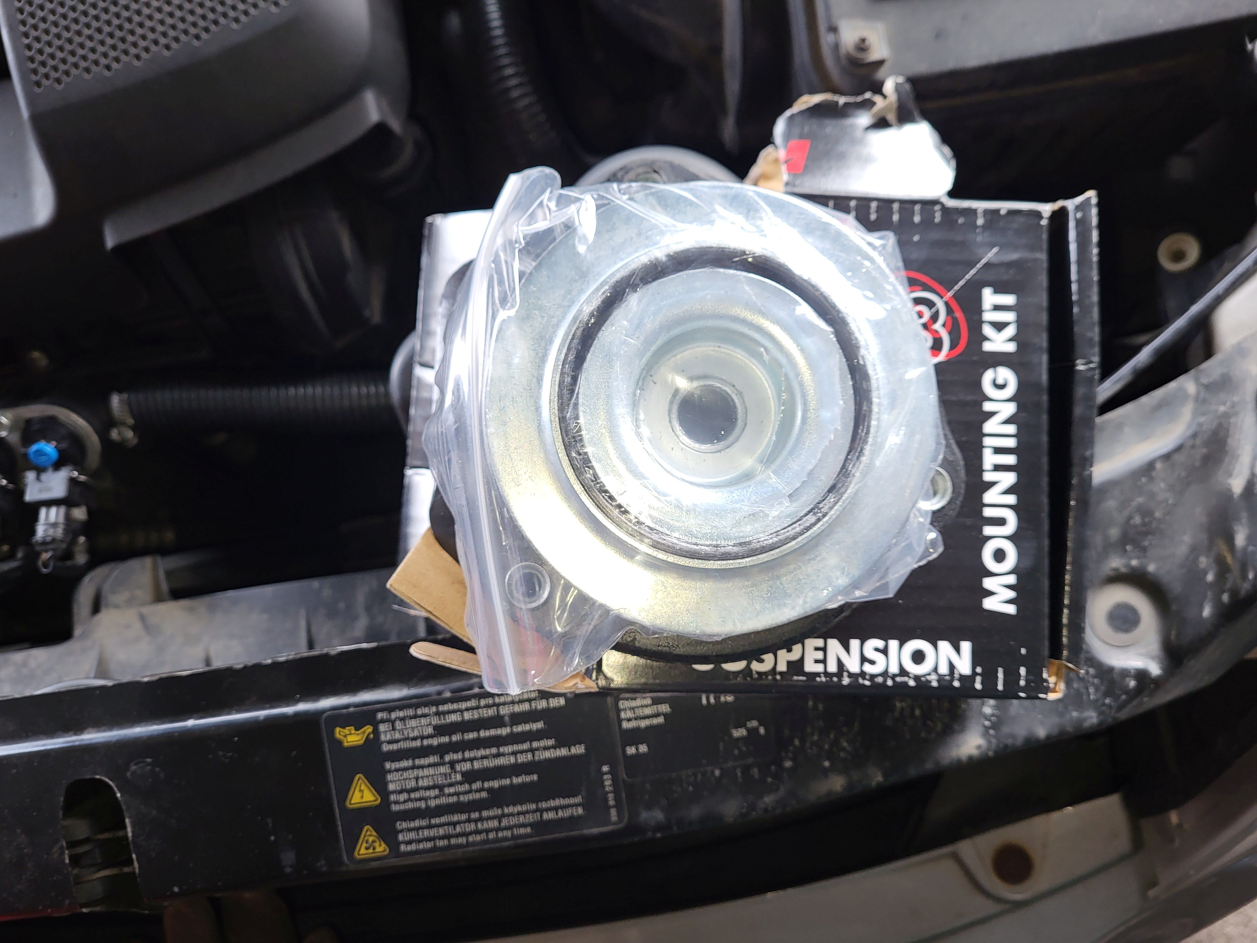

vemem menší majzlík a roztáhneme třmen těhlice poté sklepnem třmen z těhlice a odložíme na podložku votevřem kapotu motoru pod oknem si stáhnem gumové těsnění nadzvednem u podběhu plast a povolíme 3 šrouby co drží uložení s tlumičem a de to celý ven ted si jen povolíme matku co drží to horní uložení - jen povolit nikdy nevyšroubovat celý protože to vystřelí a dá vám to po hubě nyní vemem stahovák a stáhnem si pružinu co to de ted odšroubujem to horní uložení a tlumič de mimo pružinu vemem nový tlumič nový doraz a krytku a nový horní uložení tlumiče vše složíme tlumič našroubujem zpět do podběhu utáhnem zandáme plast dáme těsnění ted je třeba nandat těhlici - očistil sem prostor pro tlumič a namazal vazelínou

ted je třeba vyklepnout tlumič z těhlice - připravil sem si vyší podložku na kerou odložim těhlici vemem menší majzlík a roztáhneme třmen těhlice poté sklepnem třmen z těhlice a odložíme na podložku votevřem kapotu motoru pod oknem si stáhnem gumové těsnění nadzvednem u podběhu plast a povolíme 3 šrouby co drží uložení s tlumičem a de to celý ven ted si jen povolíme matku co drží to horní uložení - jen povolit nikdy nevyšroubovat celý protože to vystřelí a dá vám to po hubě nyní vemem stahovák a stáhnem si pružinu co to de ted odšroubujem to horní uložení a tlumič de mimo pružinu vemem nový tlumič nový doraz a krytku a nový horní uložení tlumiče vše složíme tlumič našroubujem zpět do podběhu utáhnem zandáme plast dáme těsnění ted je třeba nandat těhlici - očistil sem prostor pro tlumič a namazal vazelínou
