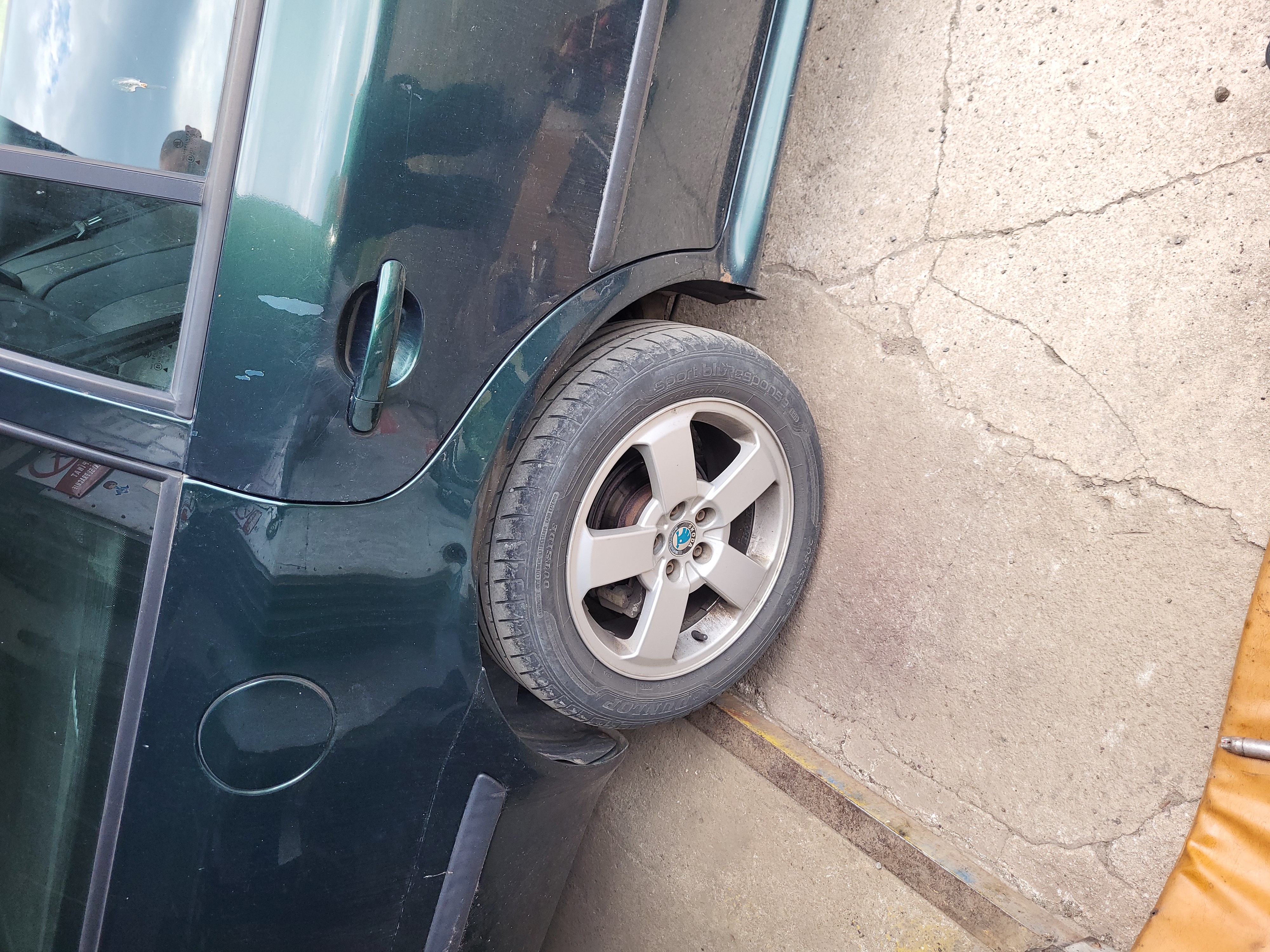

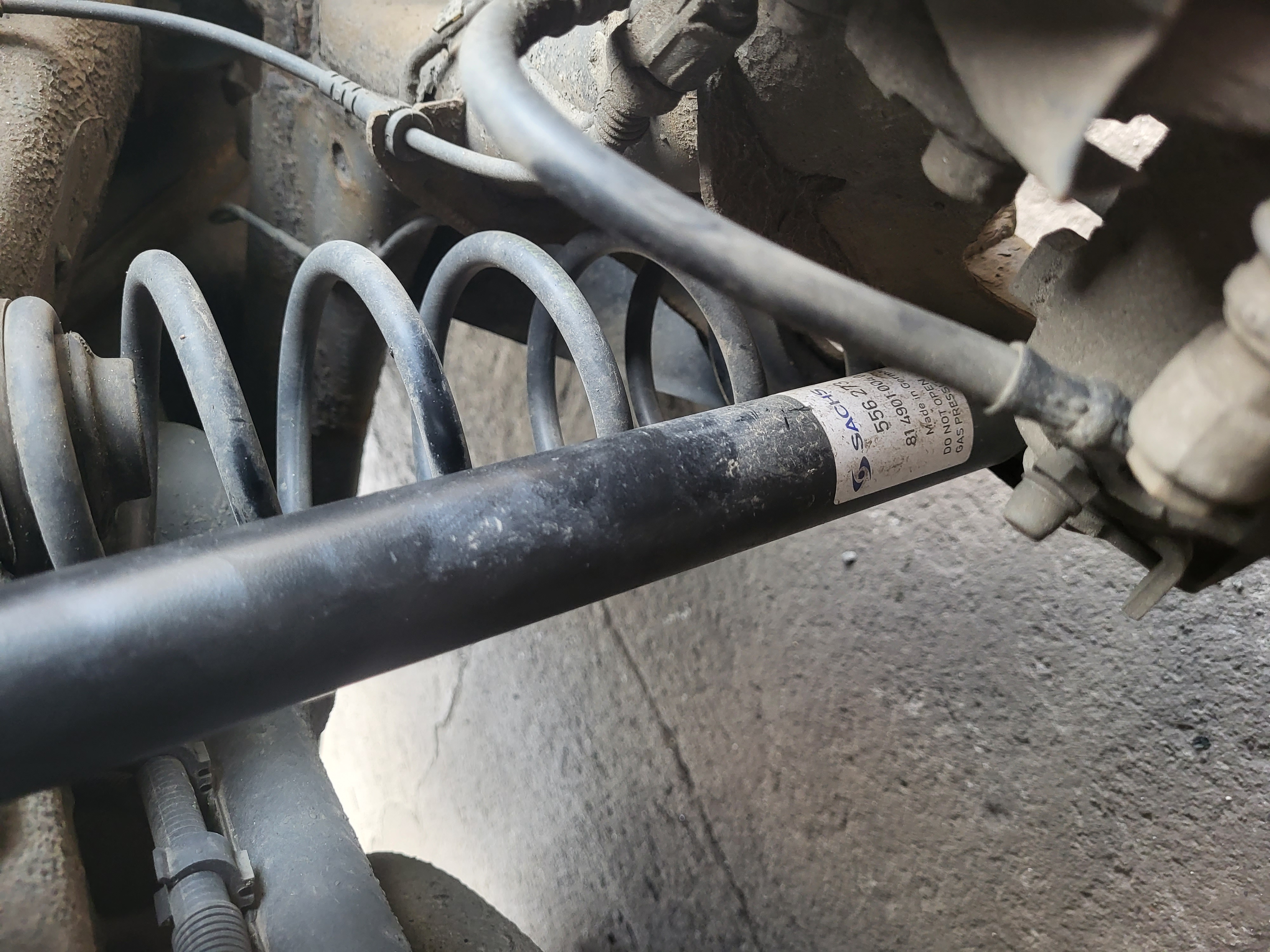

vyměnil sem si v zadu komplet tlumiče pera oložení a po měsíci slyšim takové občasné klepnutí od zadní levé strany
prohlíd sem kde co a nák nemoh na nic přijít a pak sem si vzpoměl že sem kdysy něco podobnýho už řešil na jedný felicii a oplu

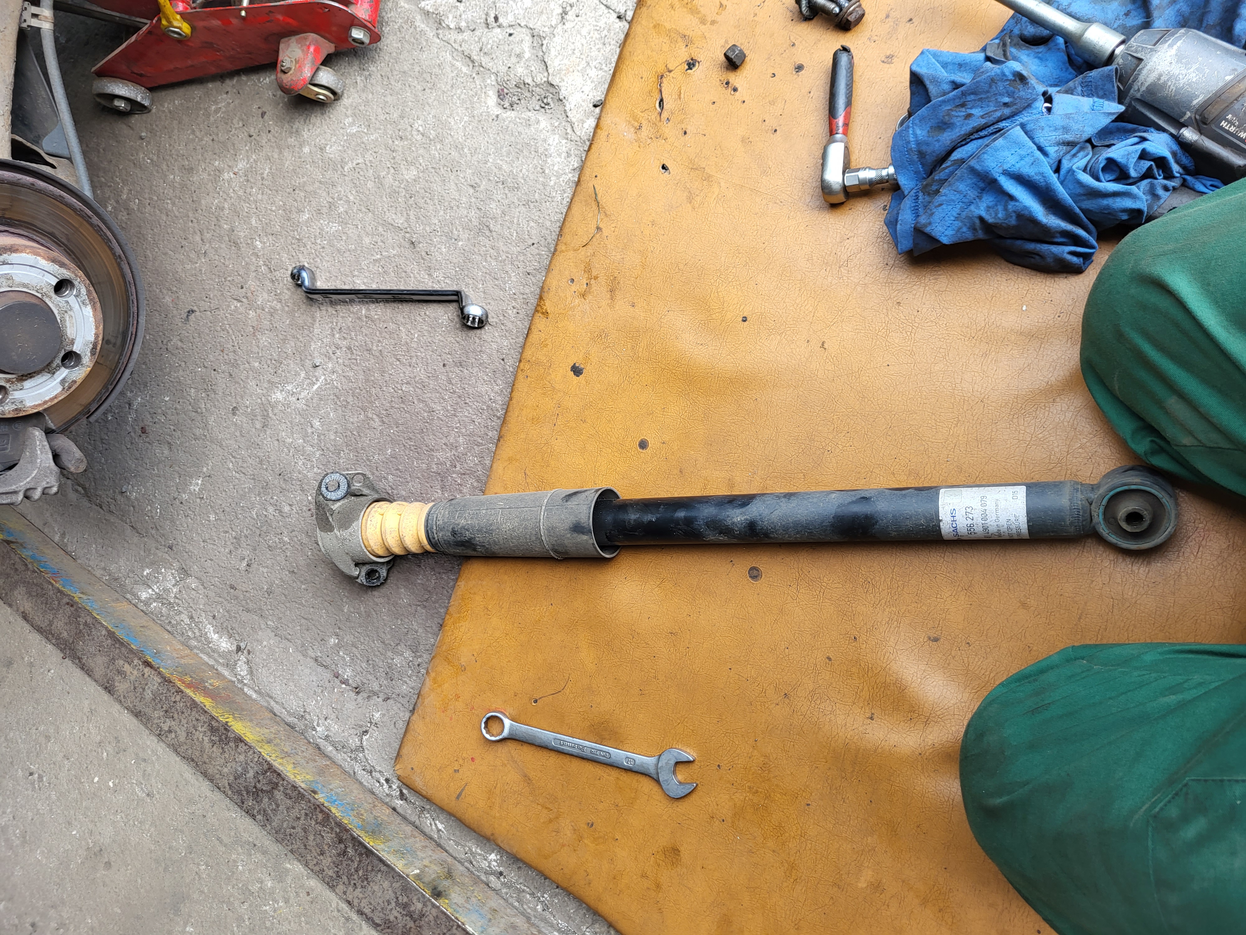

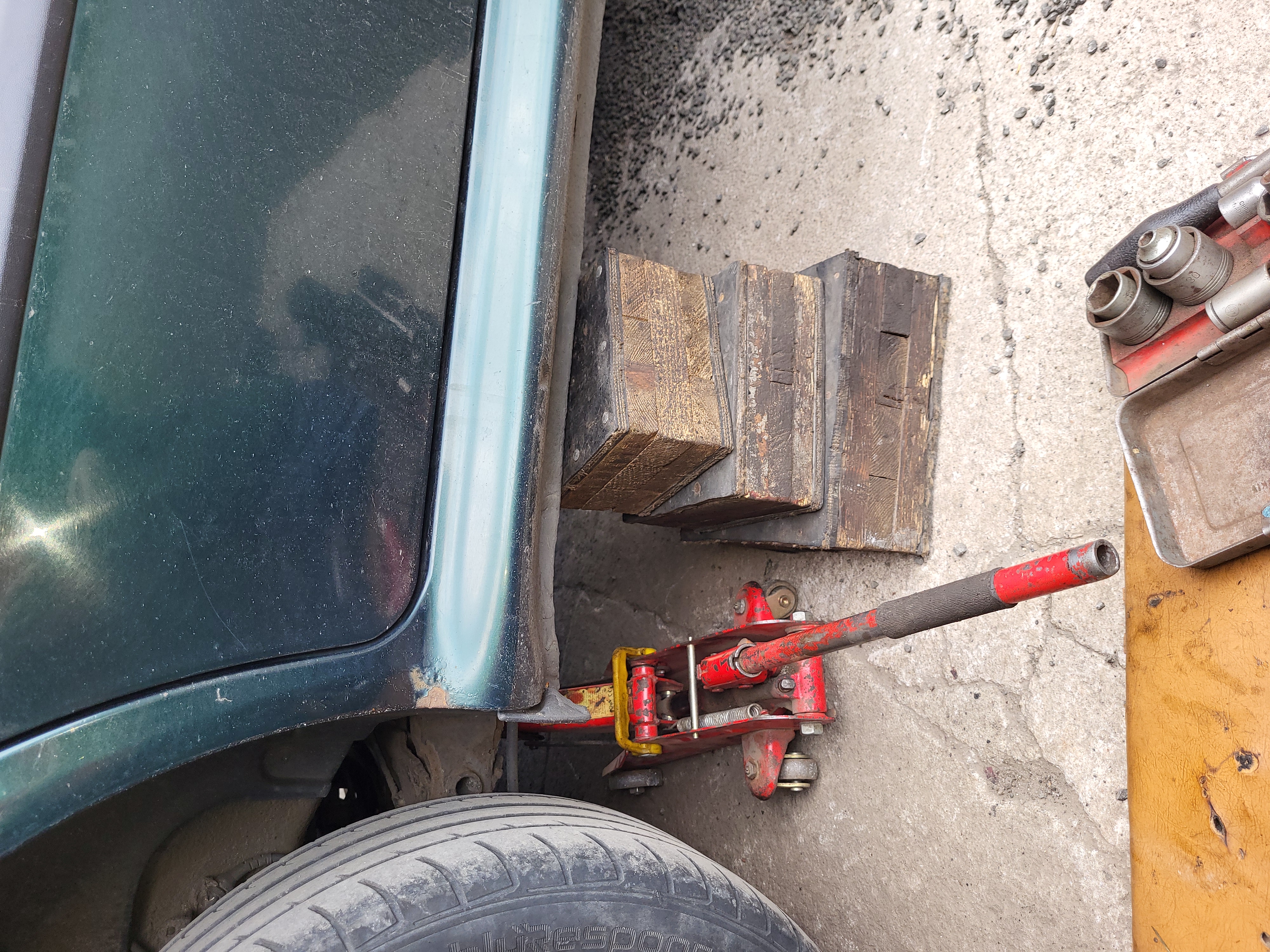

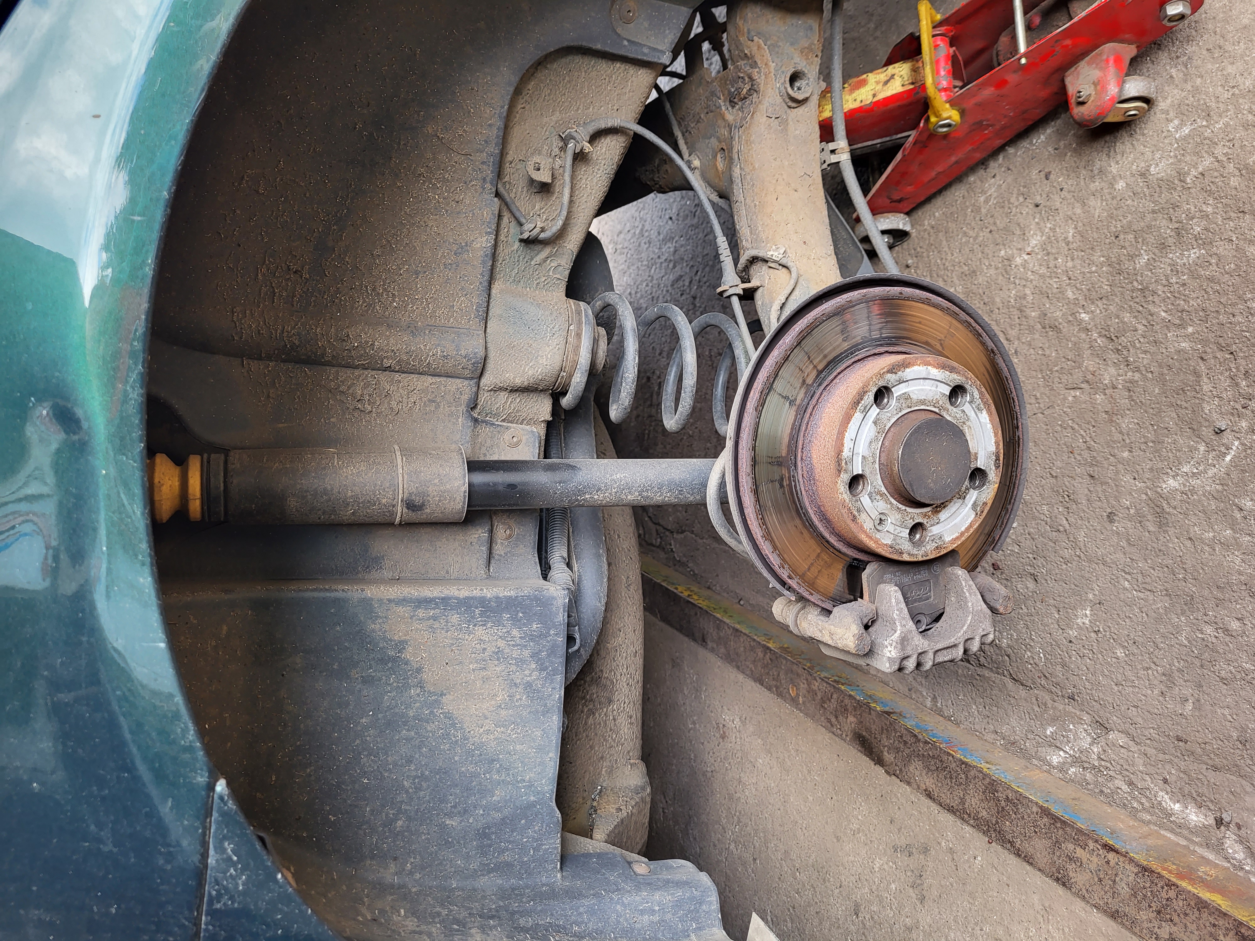

takže povolit kolo zvednout podložit tak aby to na nas nespadlo sundat kolo

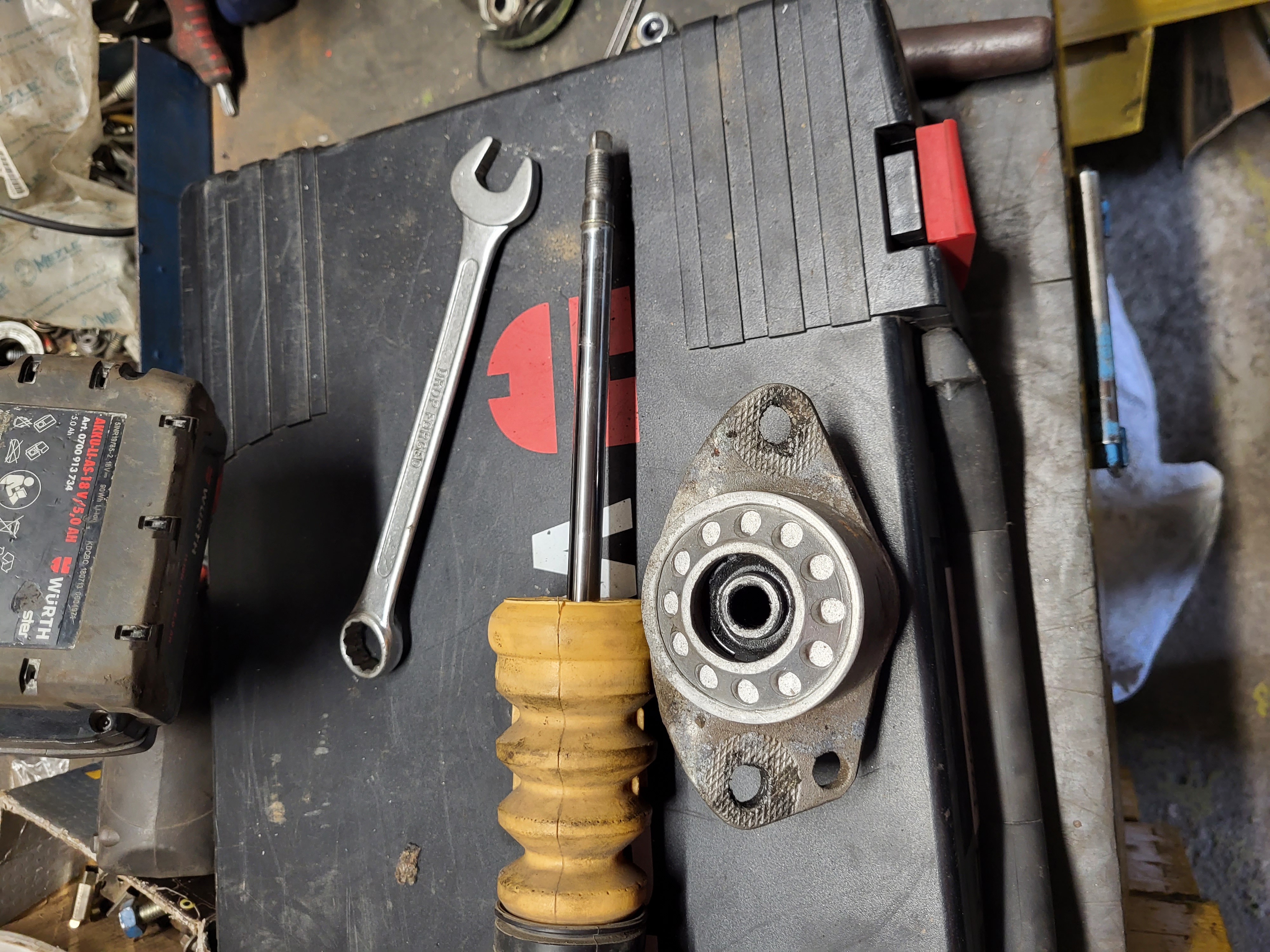

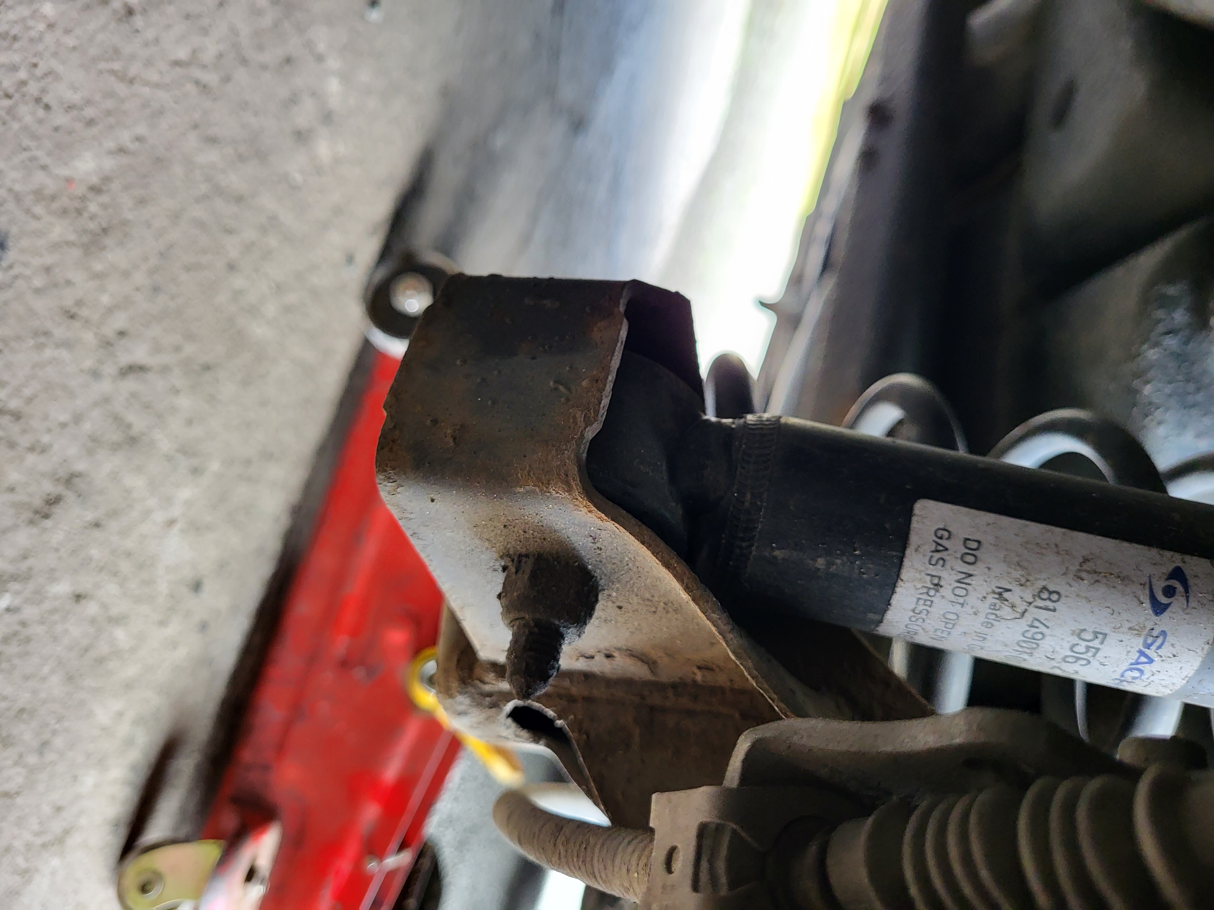

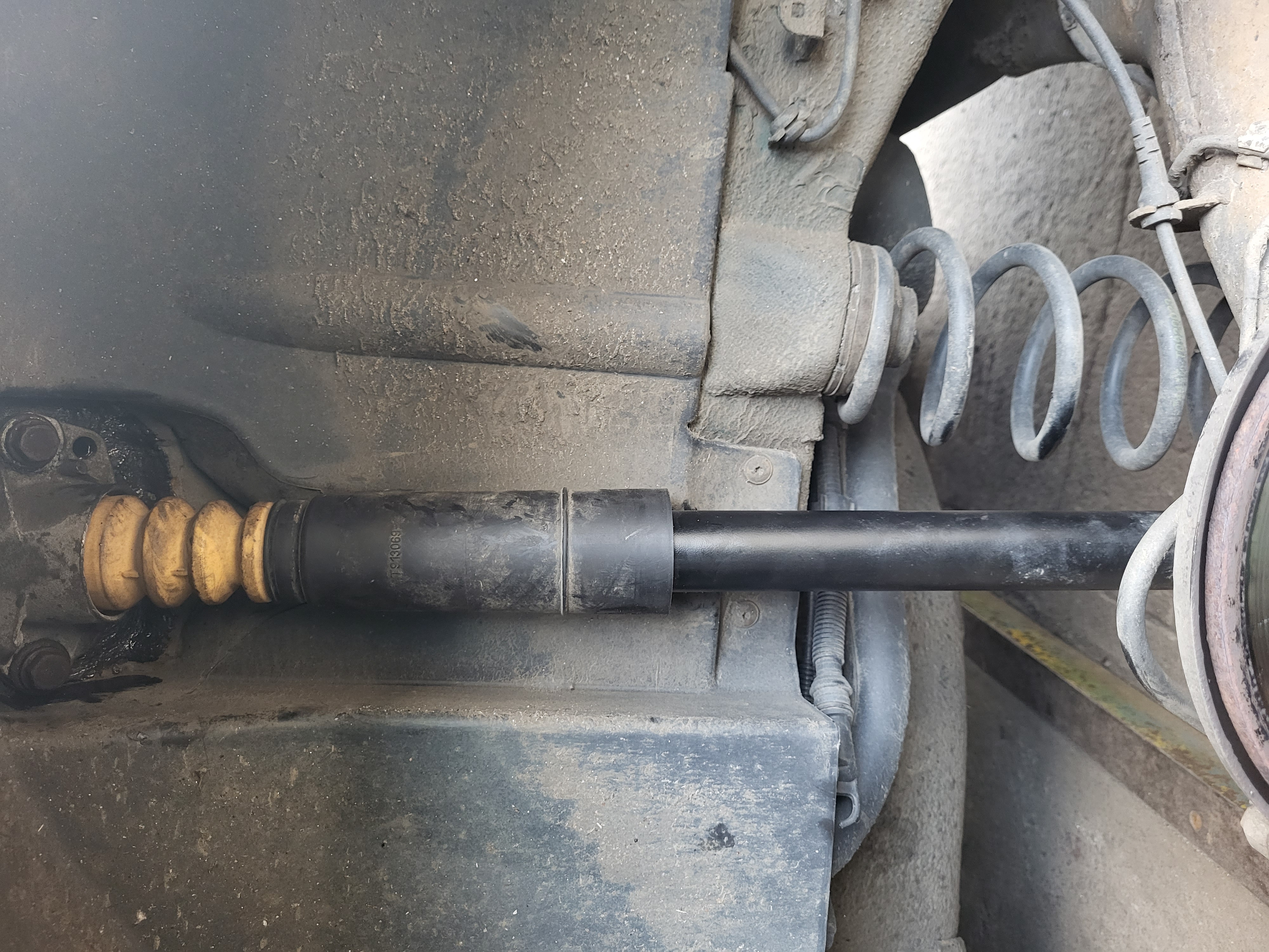

demontujem zadní tlumič

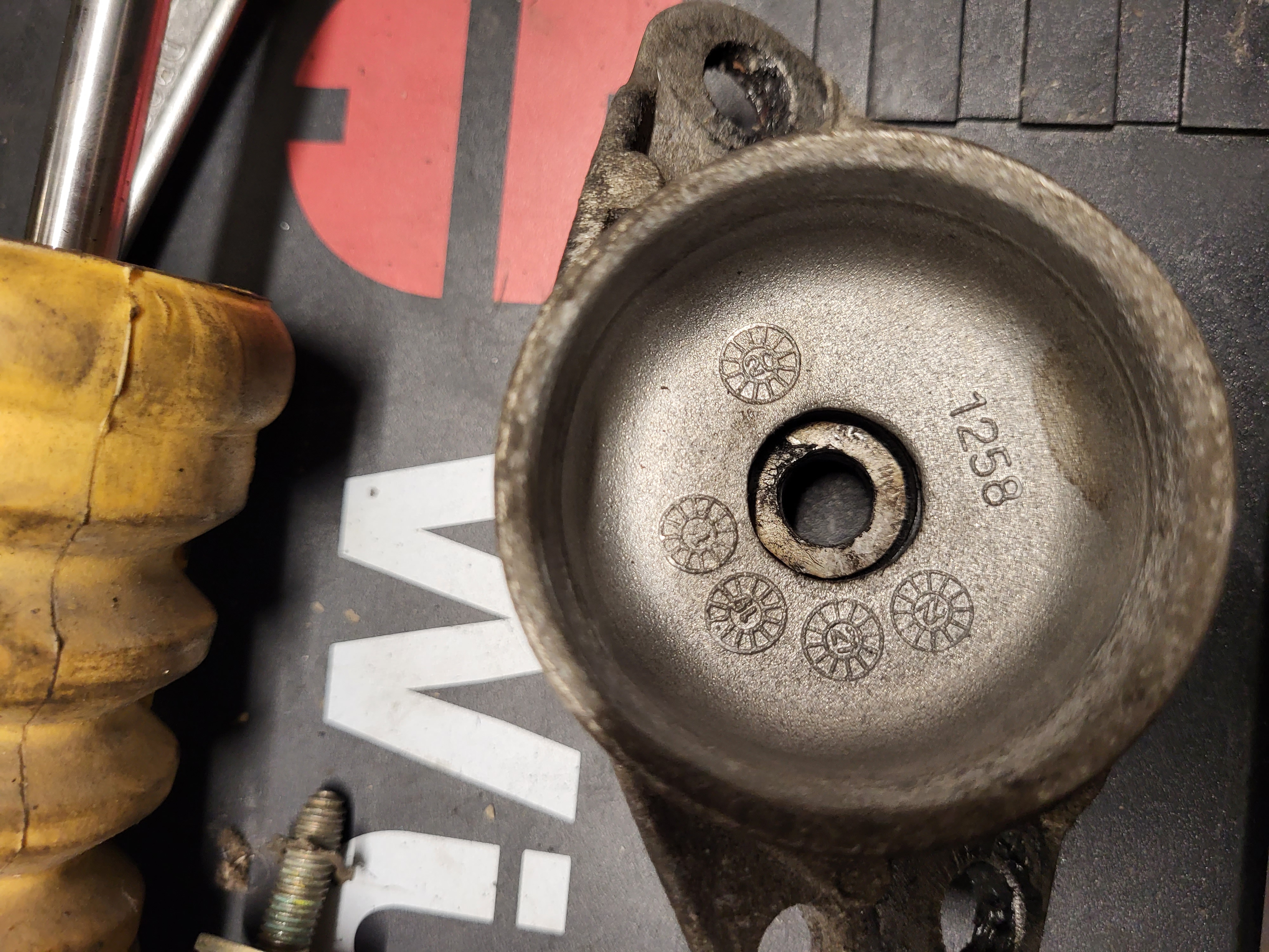

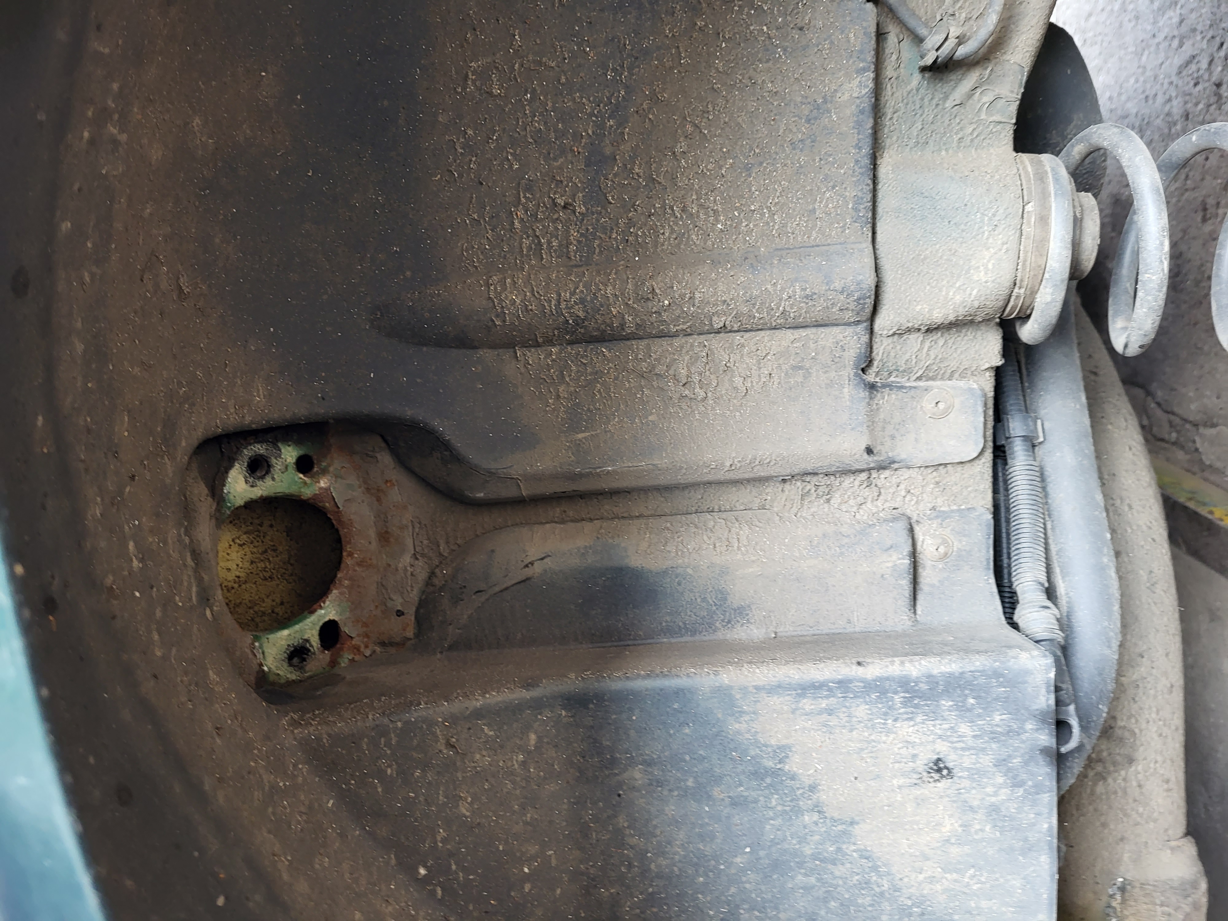

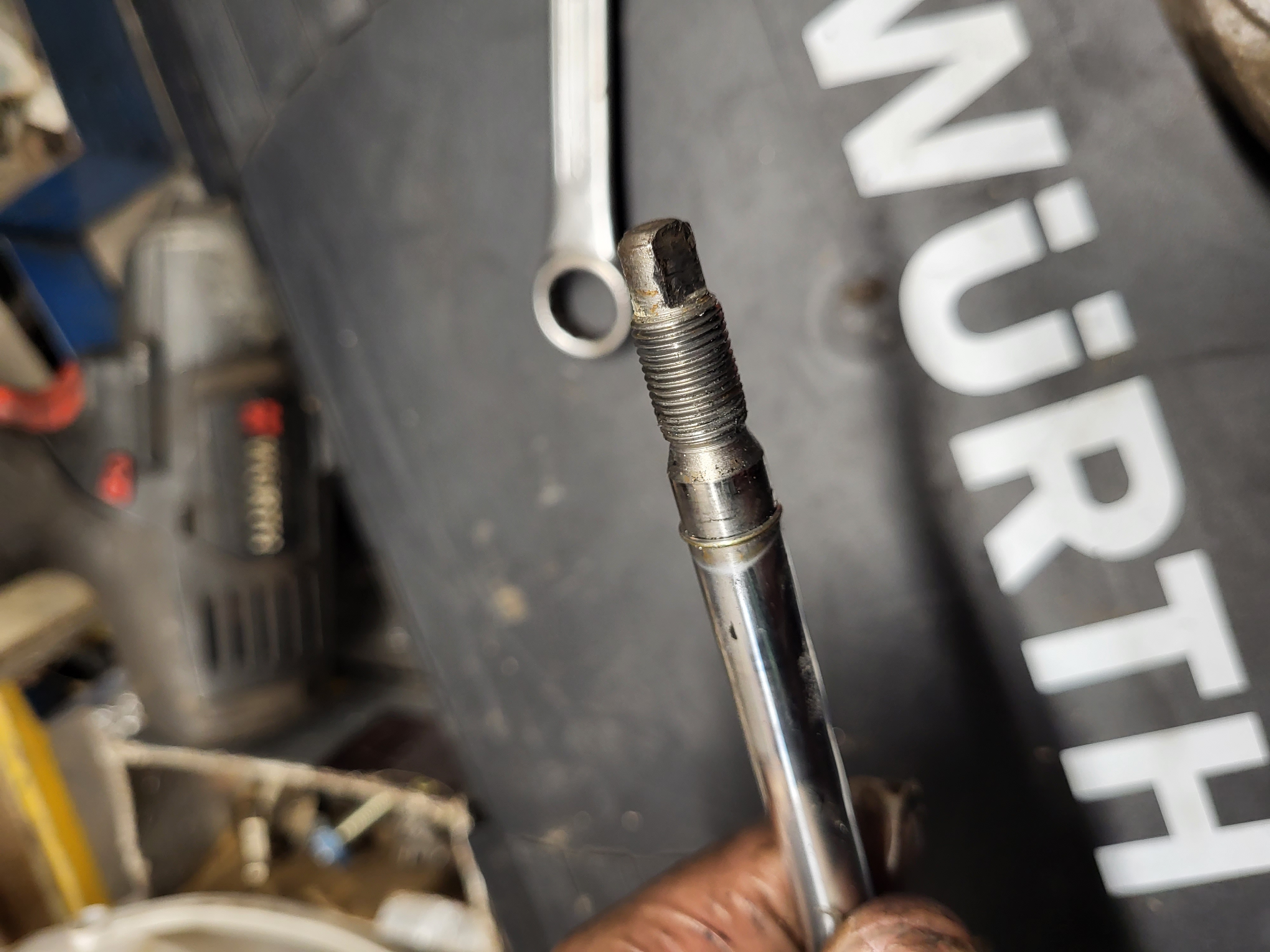

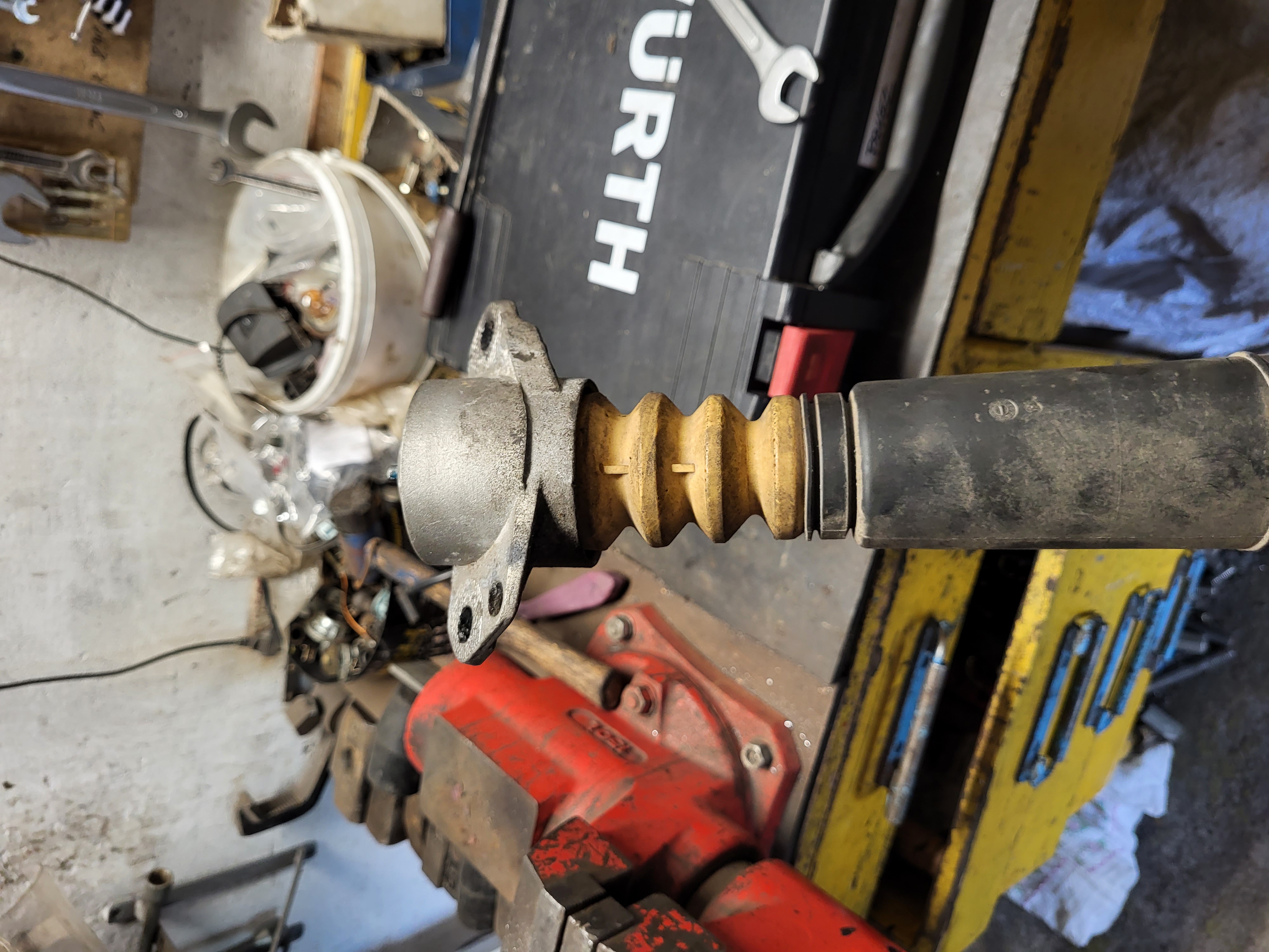

demontujem horní uložení

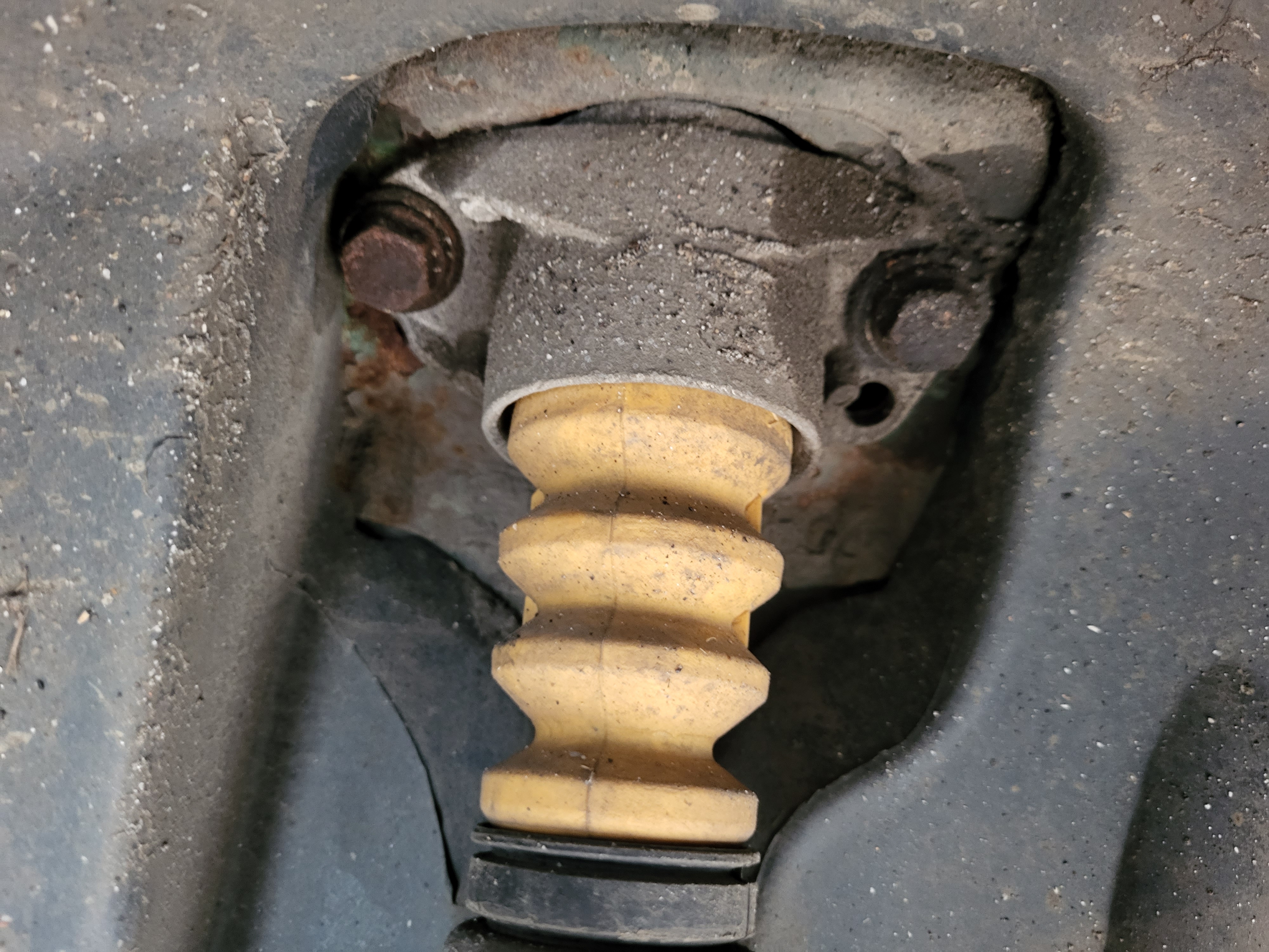

problém je v tom že na tom tlumiči je zarážka v podobě pérovky a to je dle mě prostě málo

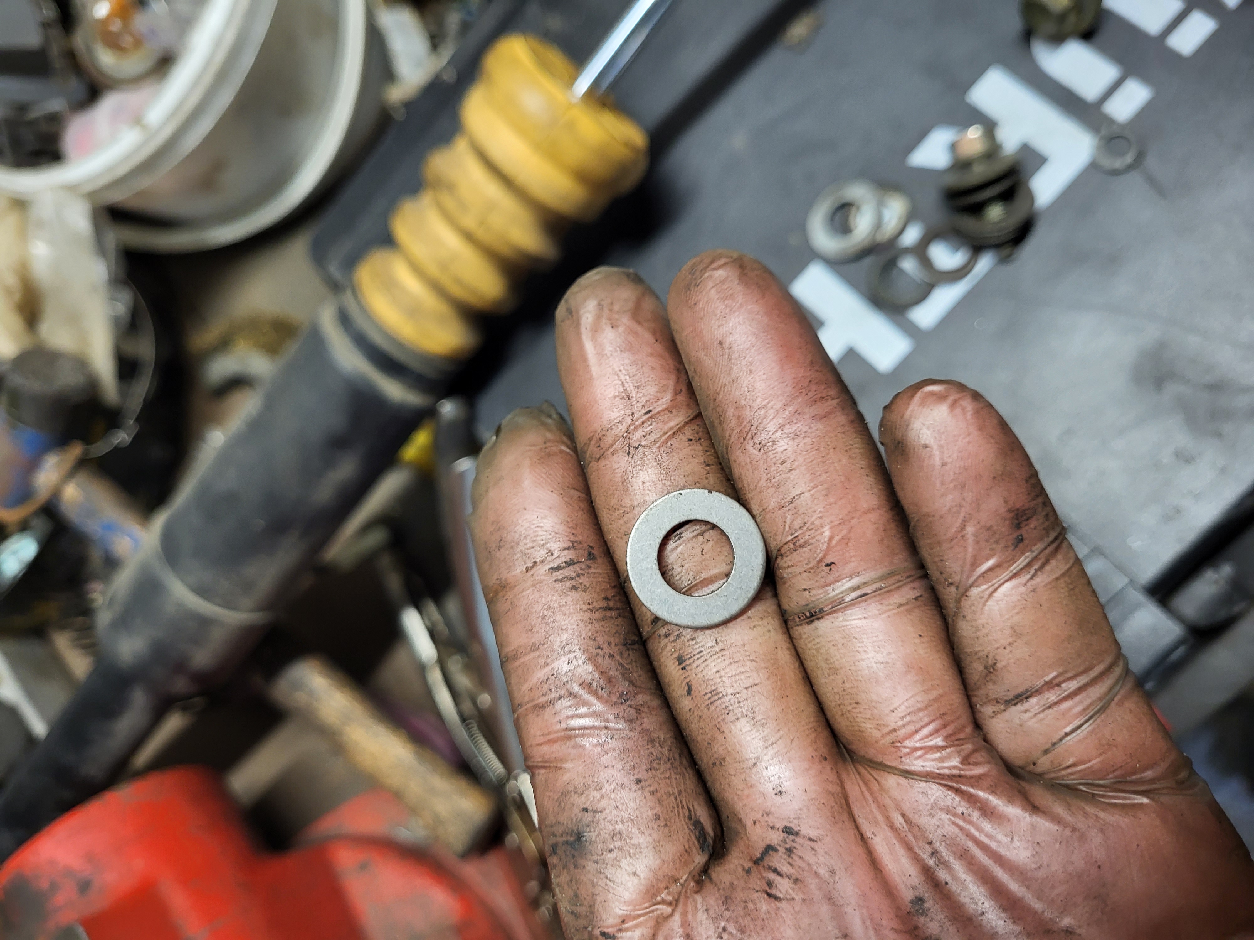

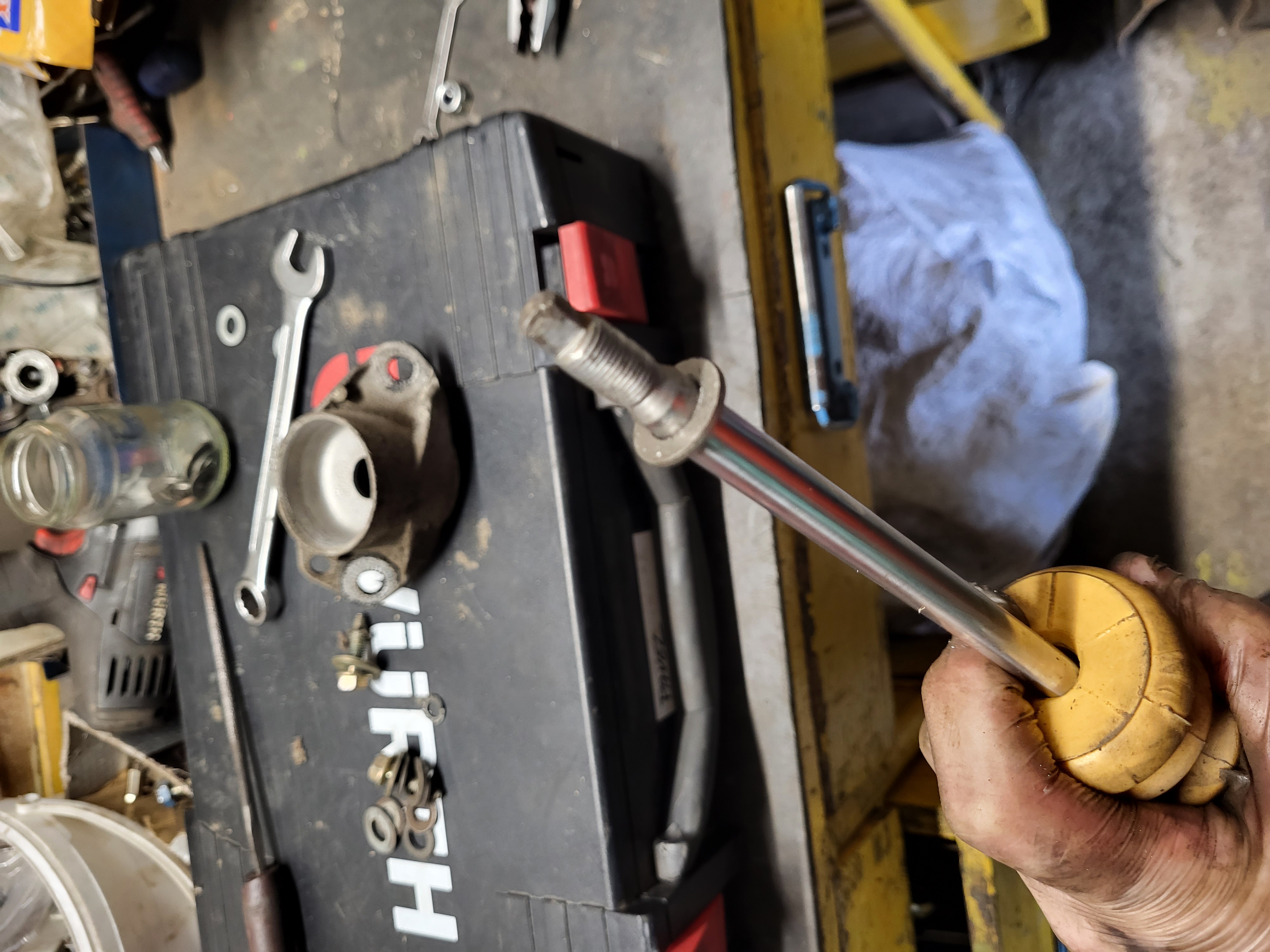

takže sem vzal silnější kovovou podložku poupravil tak aby šla na tlumič a vešla se i do vnitřku toho uložení
namontujem uložení i s podložkou a jednu podložku sem dal i z vrchu pod matku a řádně dotáhl
tlumič namontujem zpět do auta
dáme kolo utáhnem a uděláme to samé i na druhém zadním tlumiči :super:
máme hotovo dem to projet neklepe to valím dom :ahoj:
