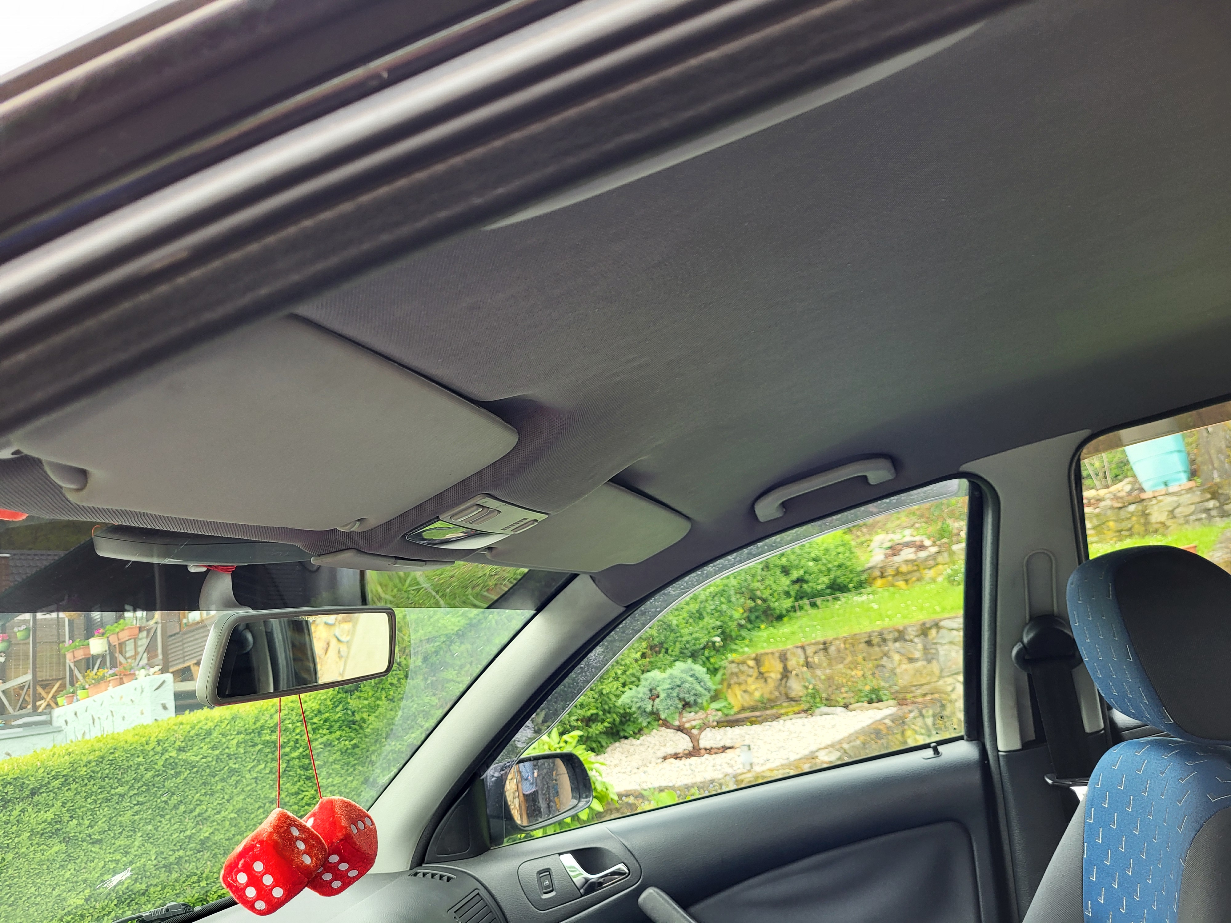

spadla mi stropnice a místo pokusů nák to zachránit sem se rozhodl to s pomocí šikovného kamaráda nově potáhnout

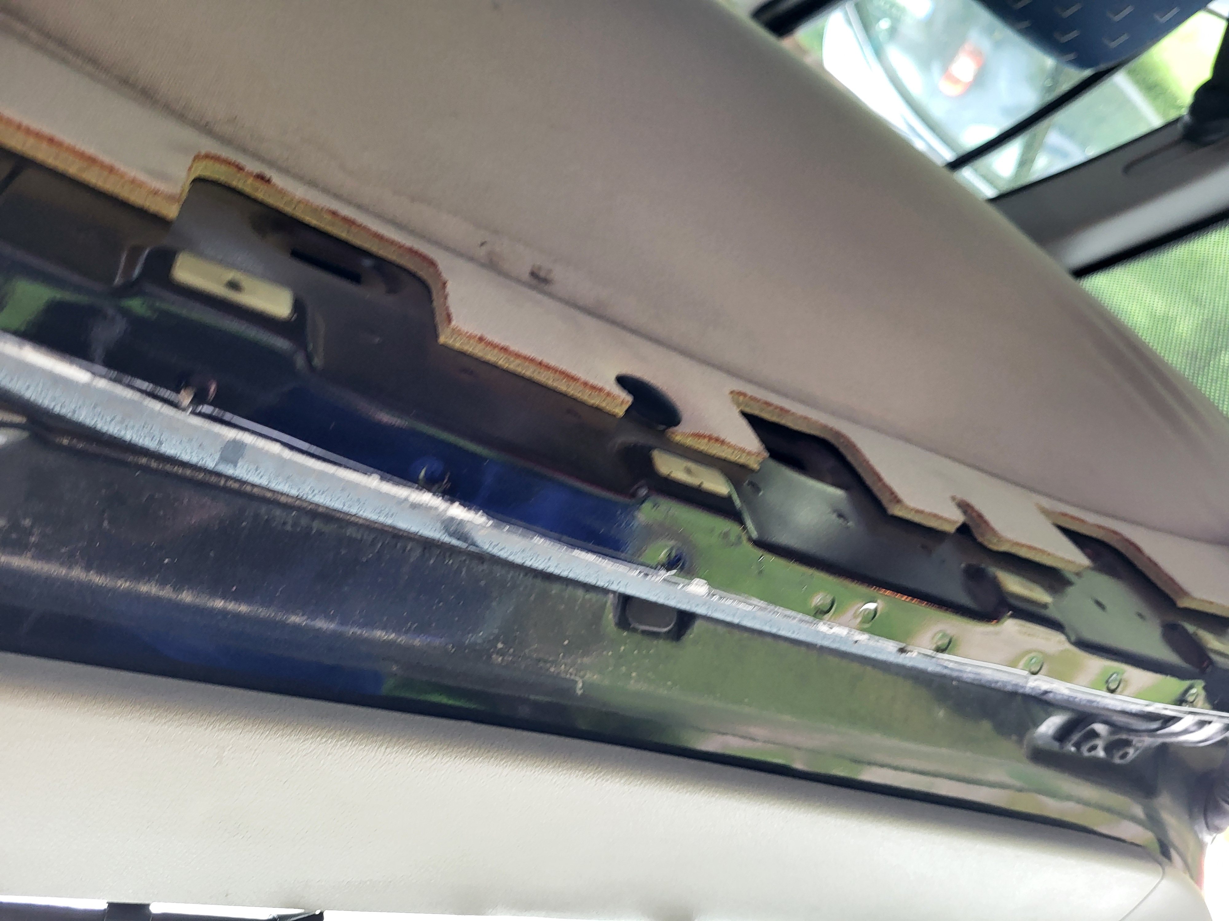

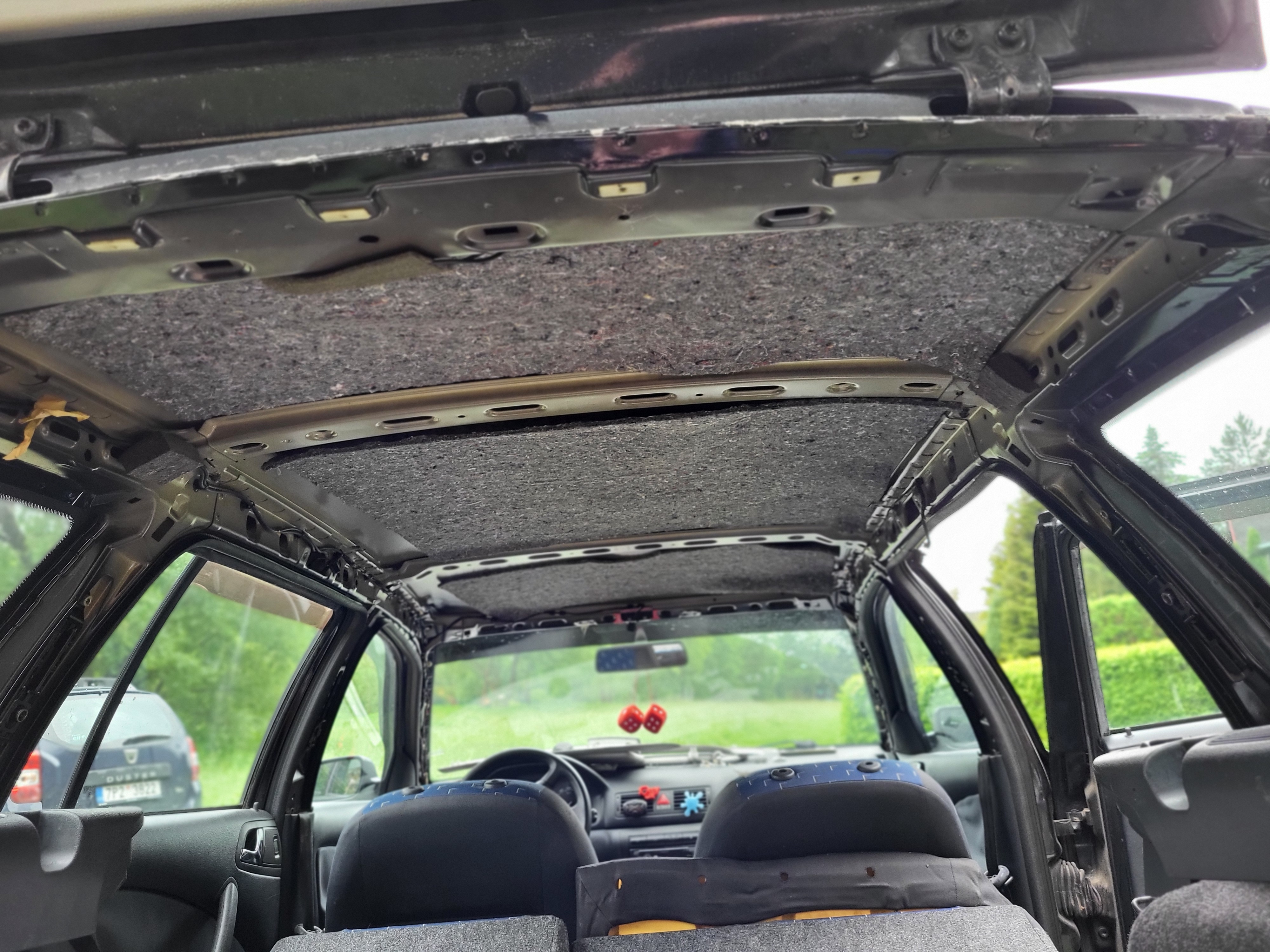

nejdřív musíme stropnici demontovat z vozu

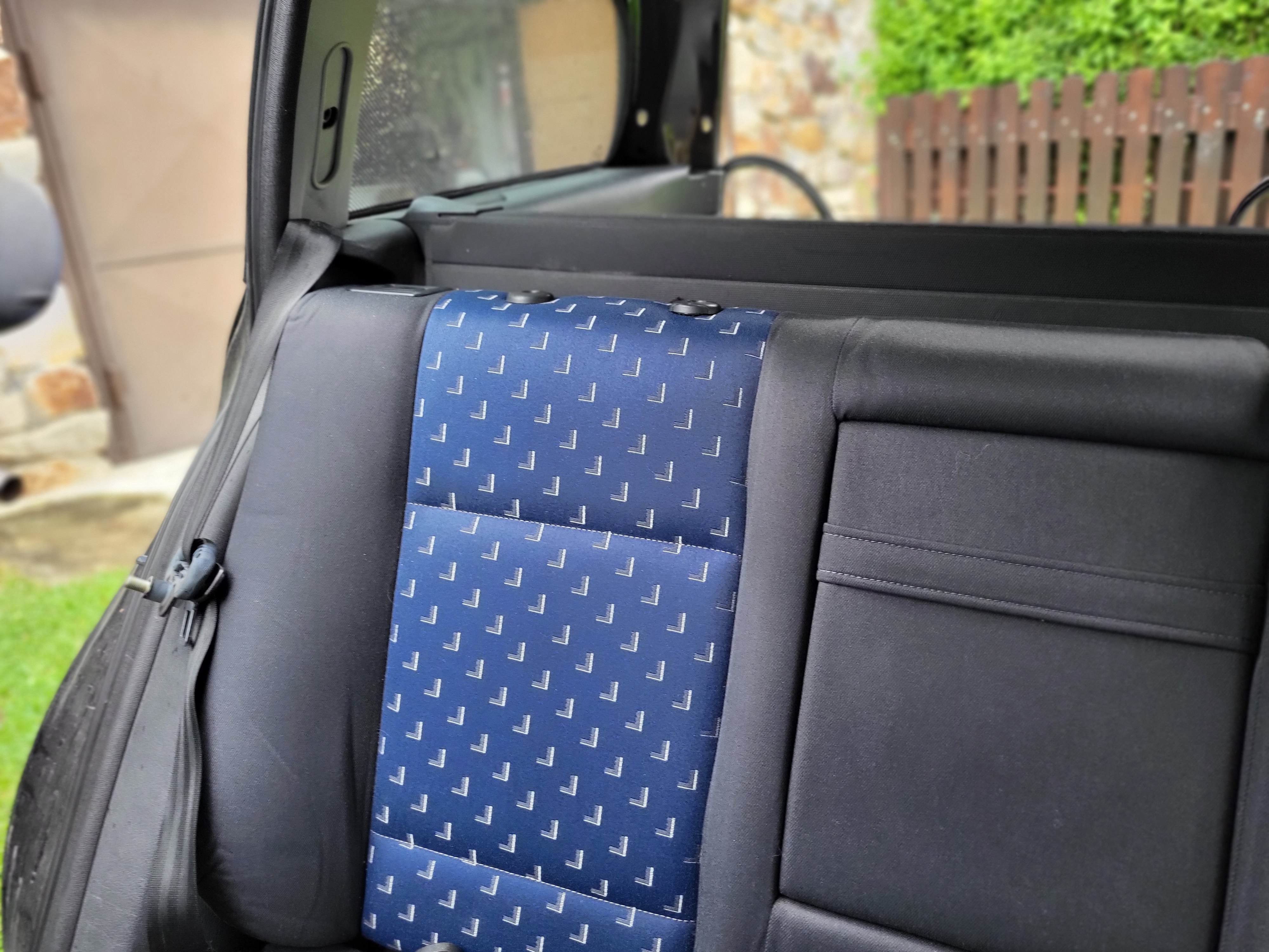

sundáme si opěrky ze všech sedadel

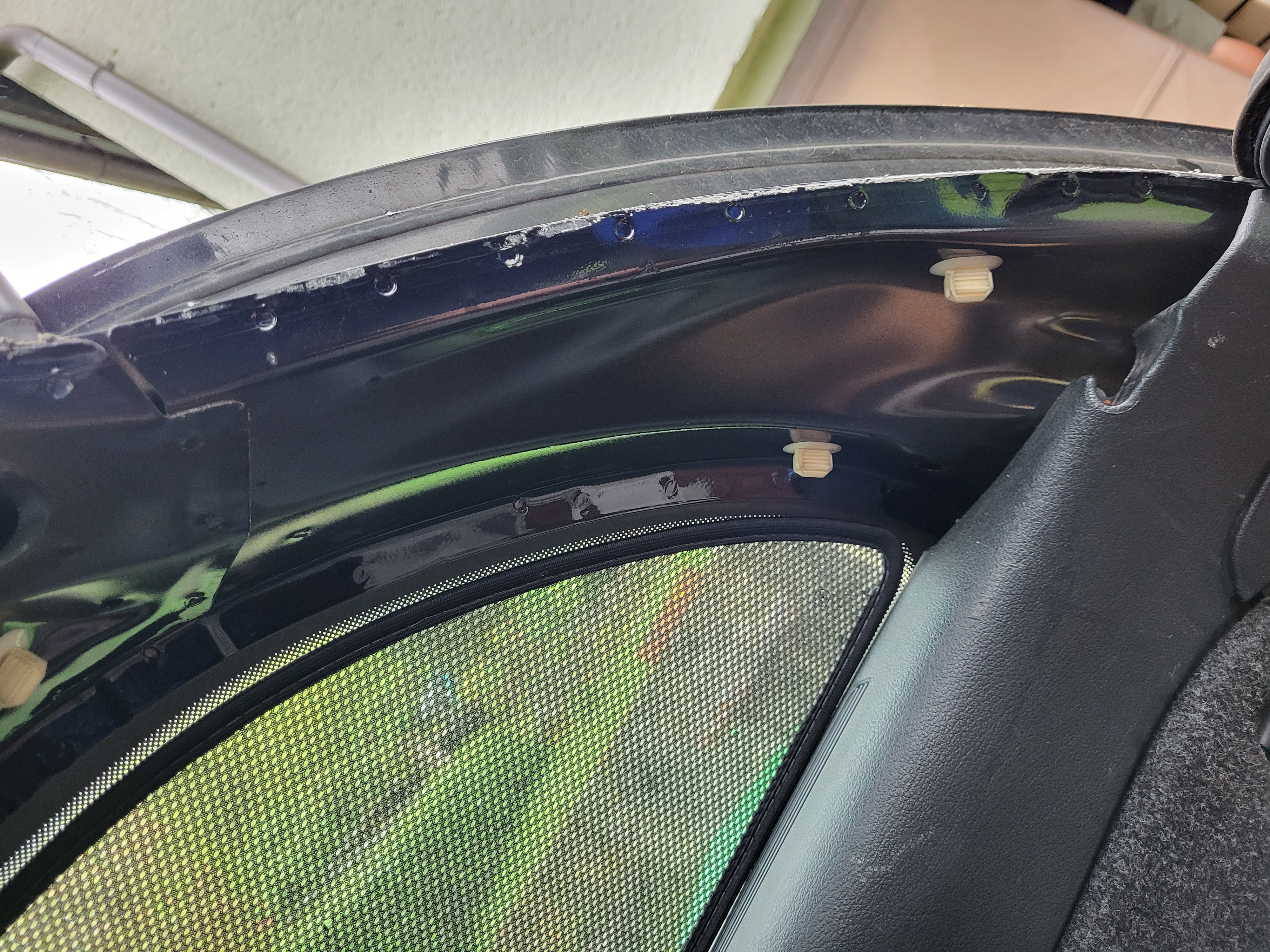

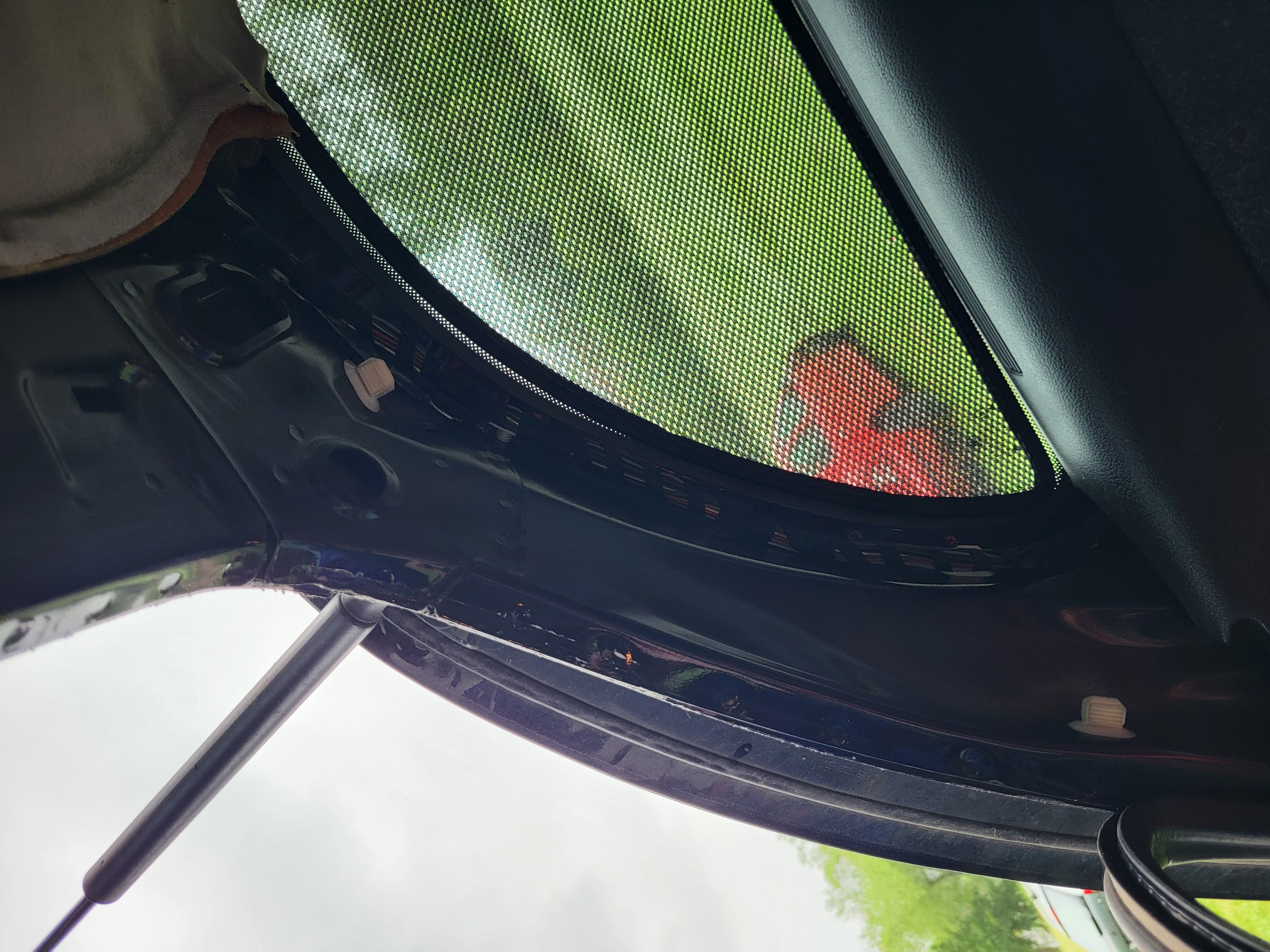

ted si otevřem kufr a z vrchu cca do půlky na každé straně stáhnem těsnění
pod stropem si vycvaknem plast

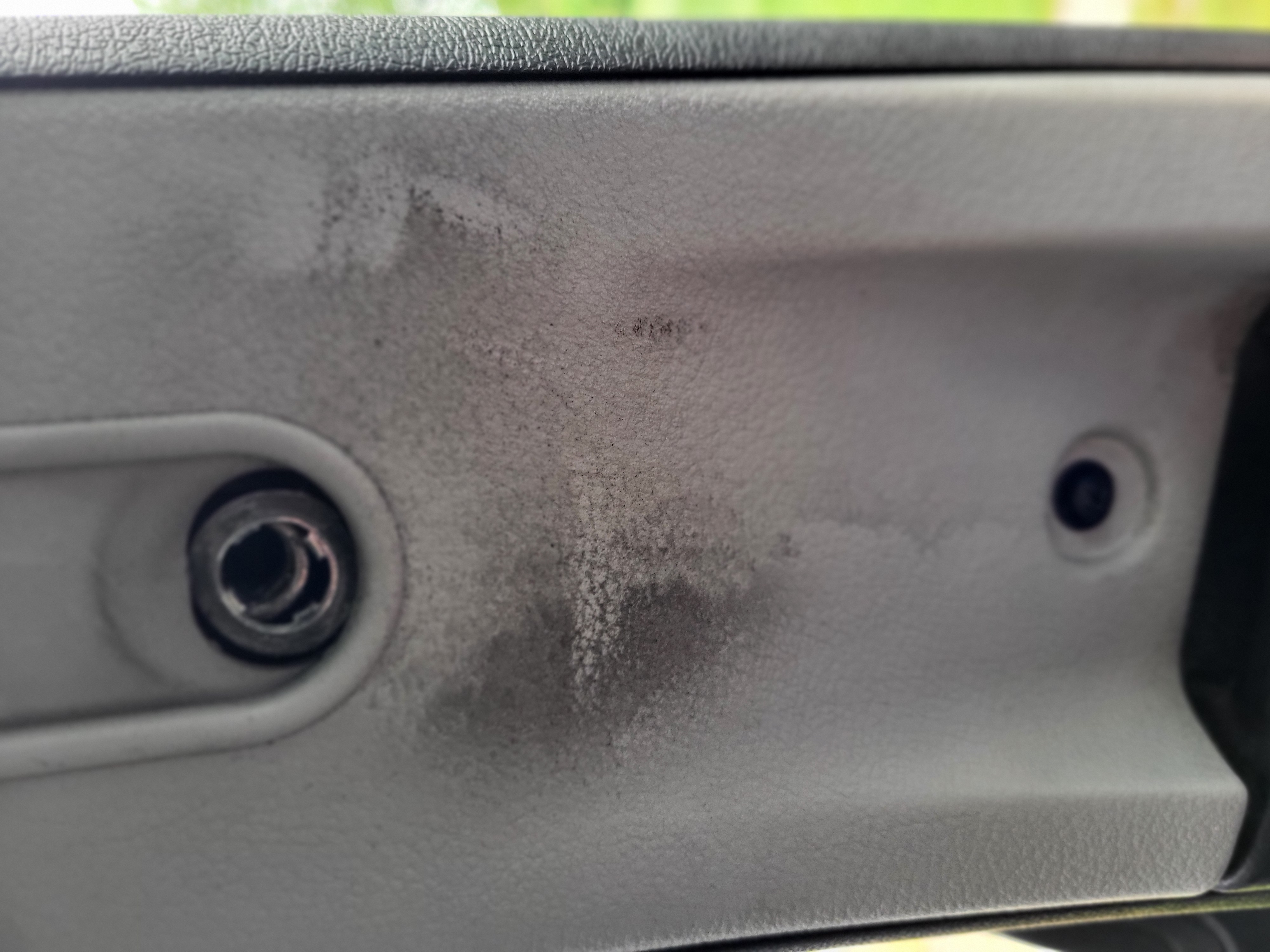

dále si na obou stranách vycvaknem ty boční bílé plasty de to líp když si povolíte dole u kraje samořez co drží plast u bočního okna

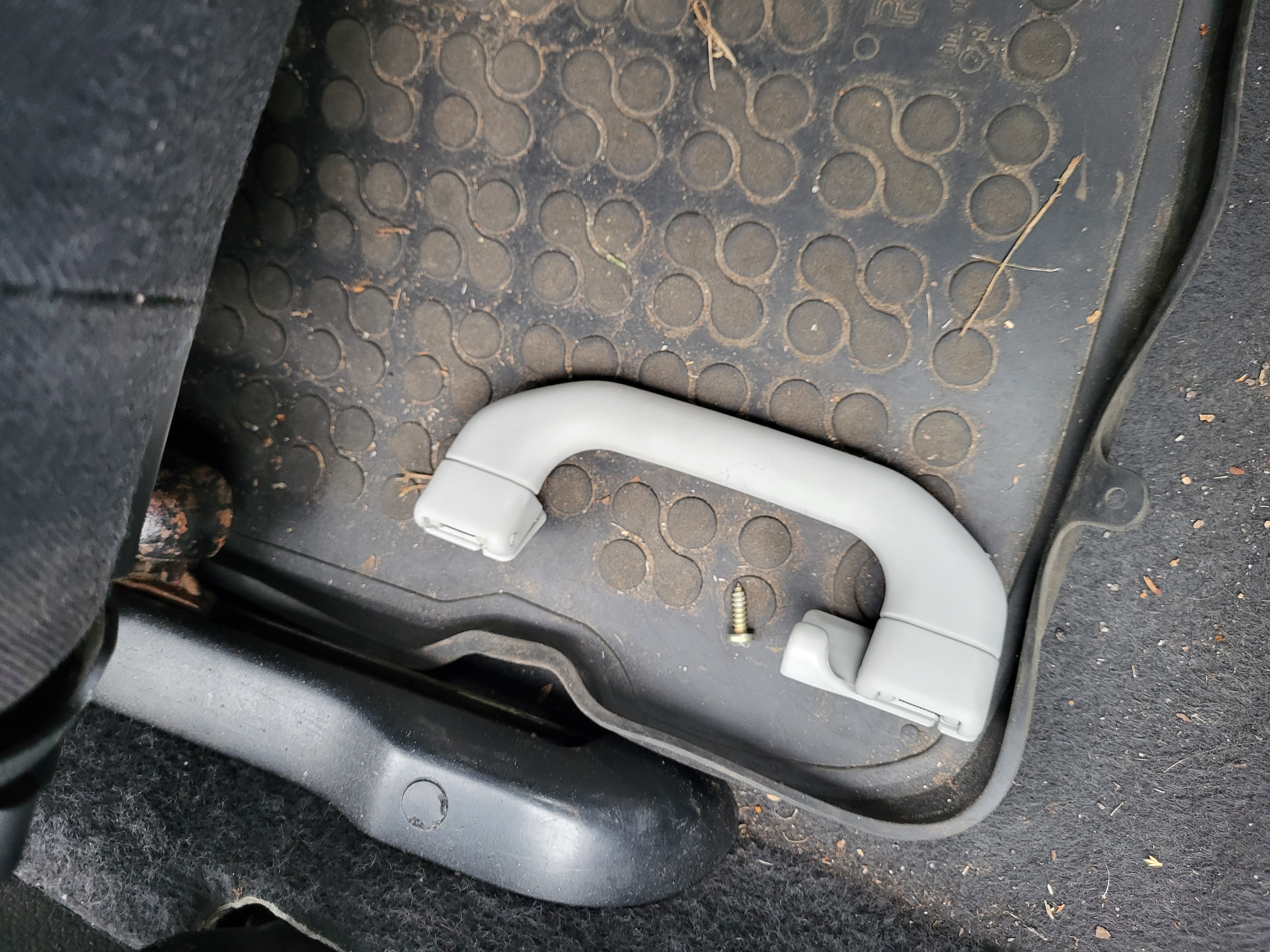

dále demontujem u zadních sedadel obě madla
vycvaknem a odpojíme ostvětlení

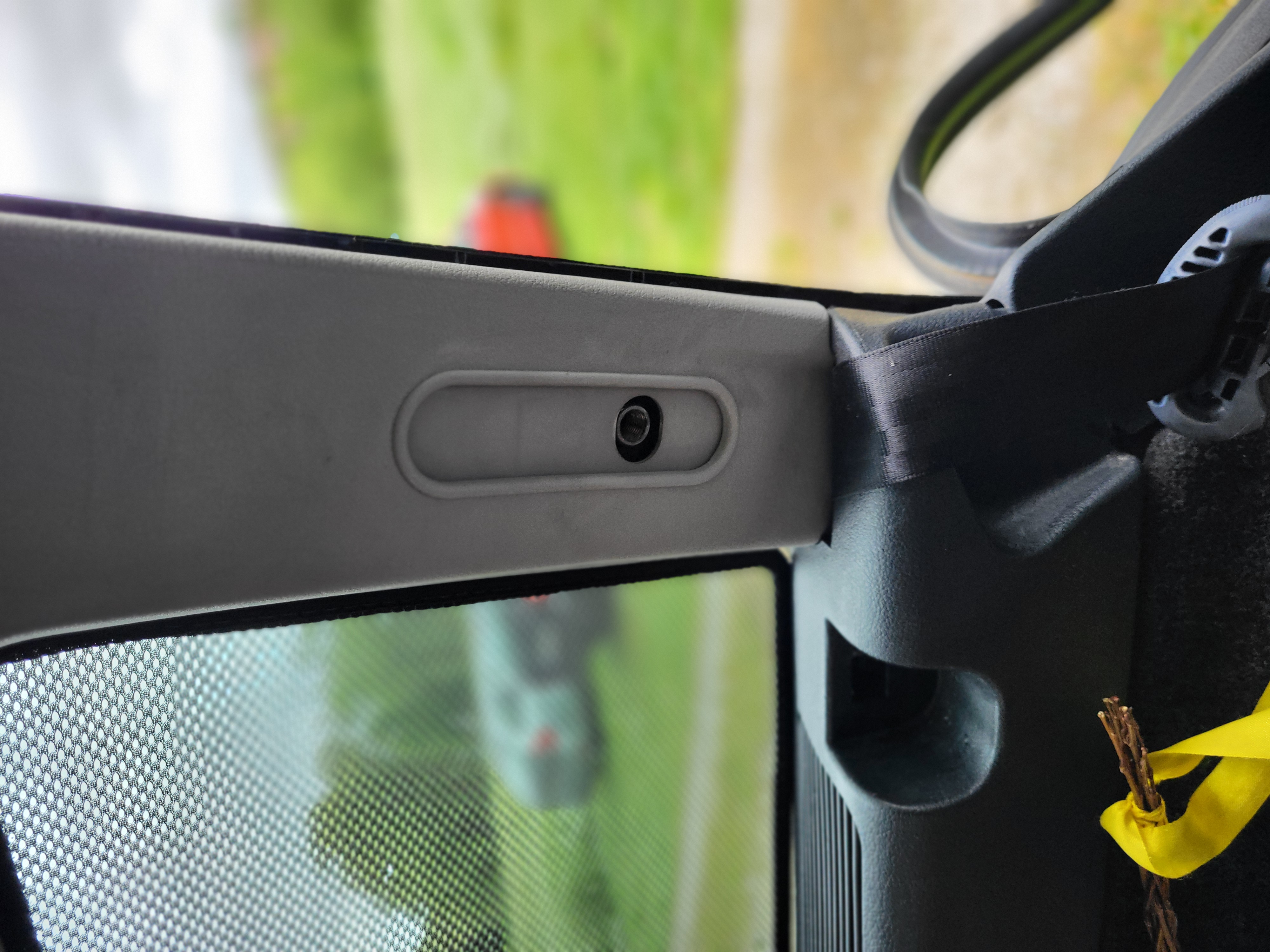

demontujem na obou stranách u zadních sedadel vrchní uchycení bezpečnostního pasu
stáhnem si u obou zadních dveří těsnění tak aby nepřekáželo při demontáži dalších plastů

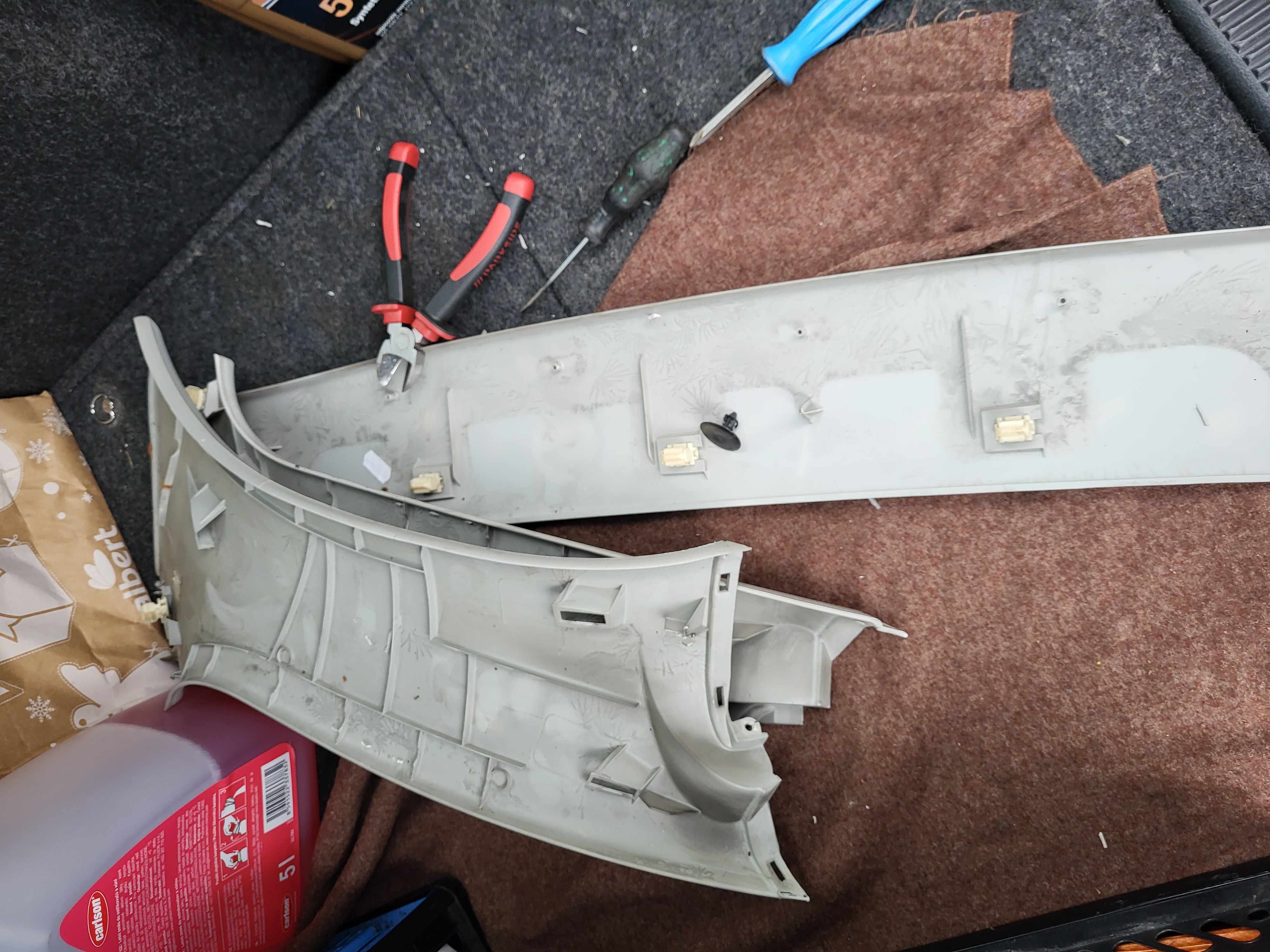

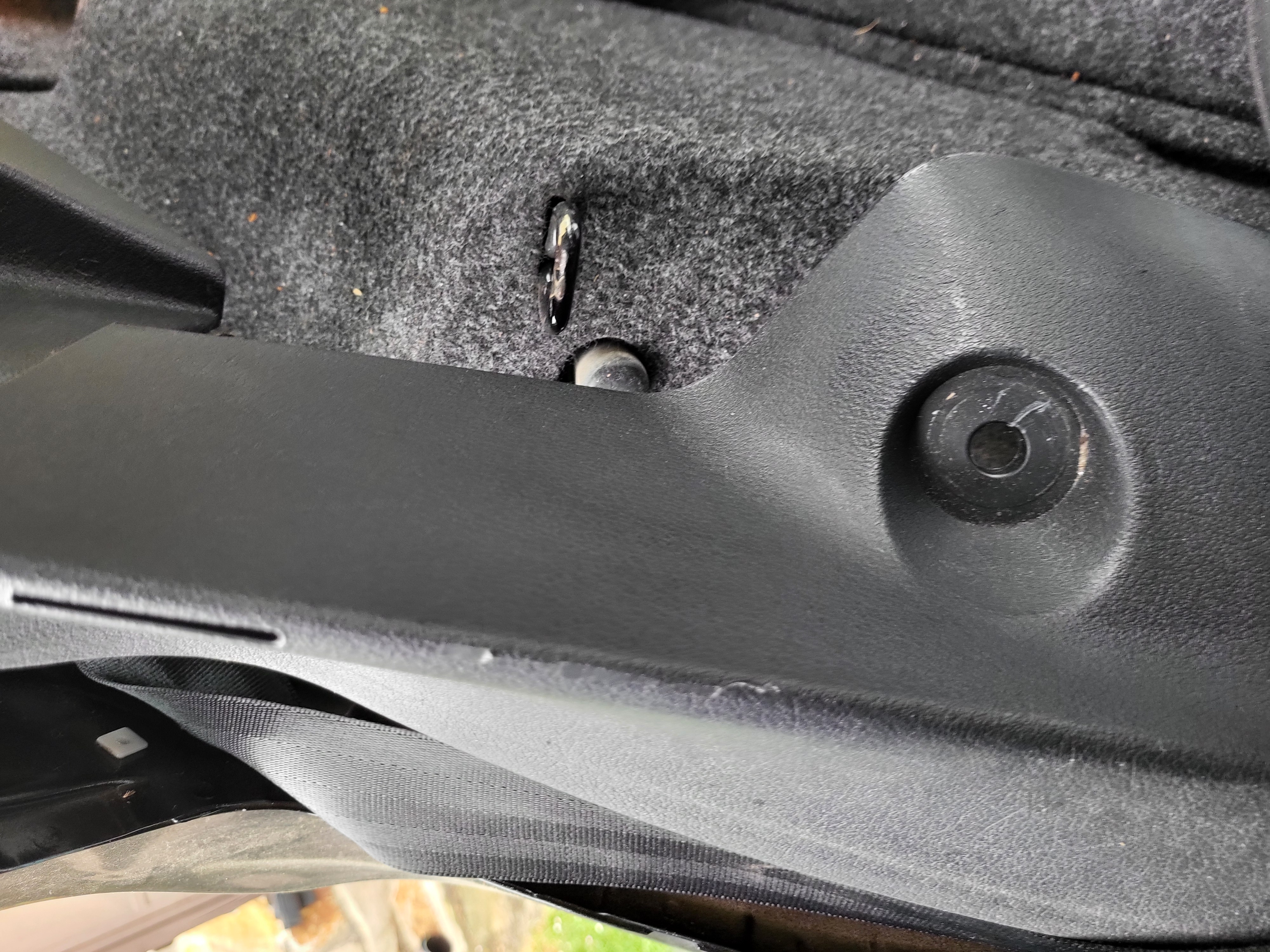

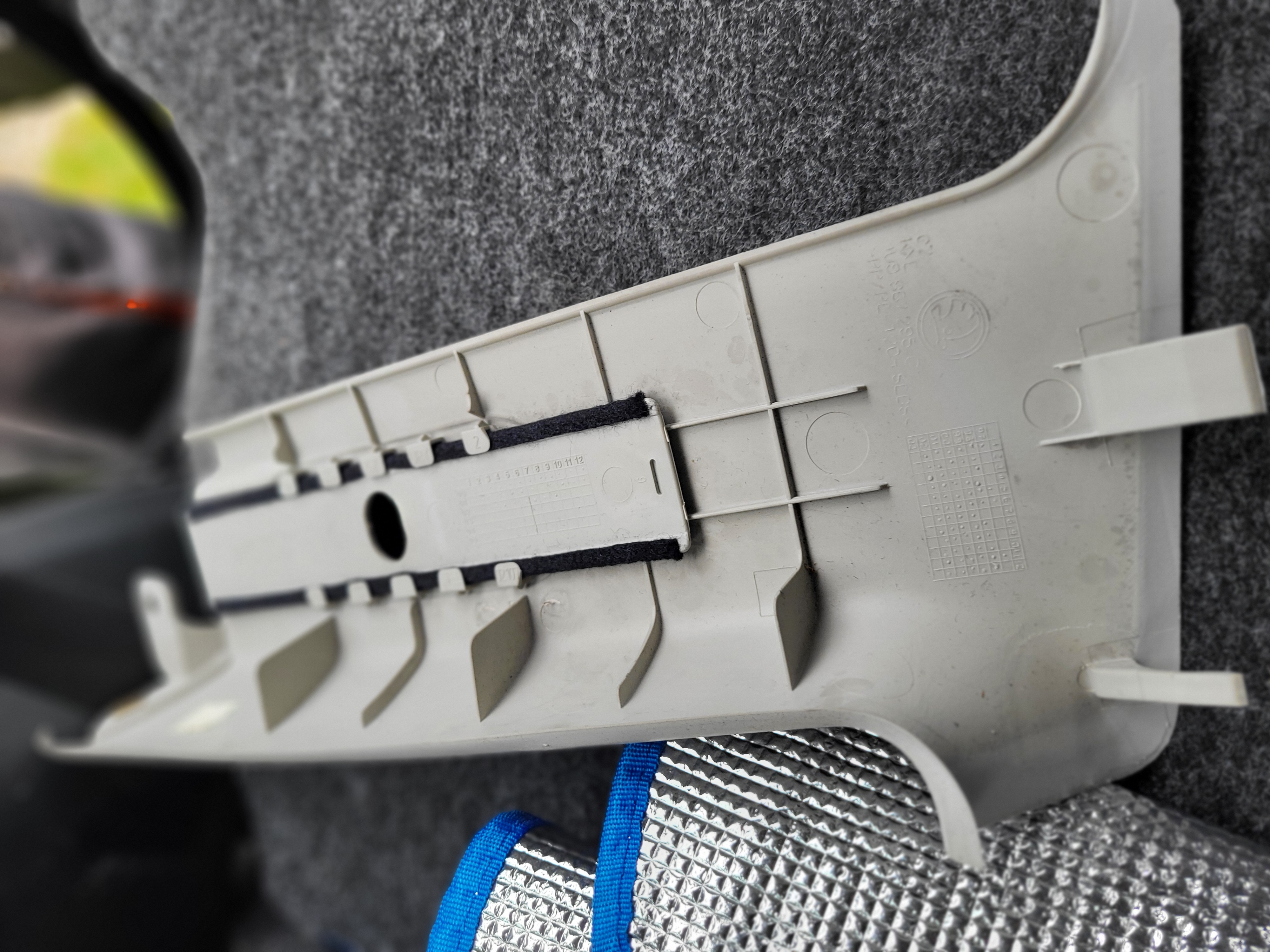

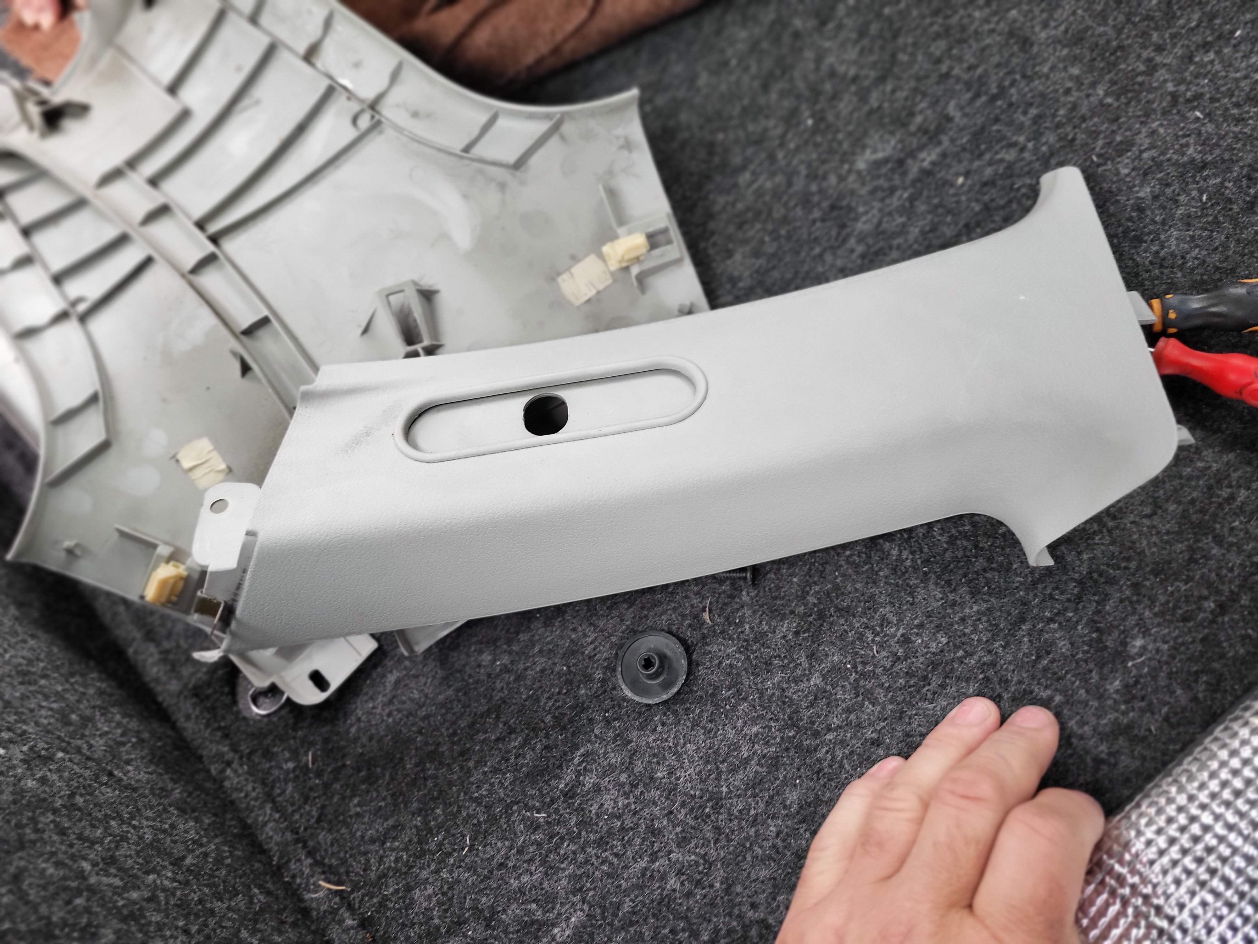

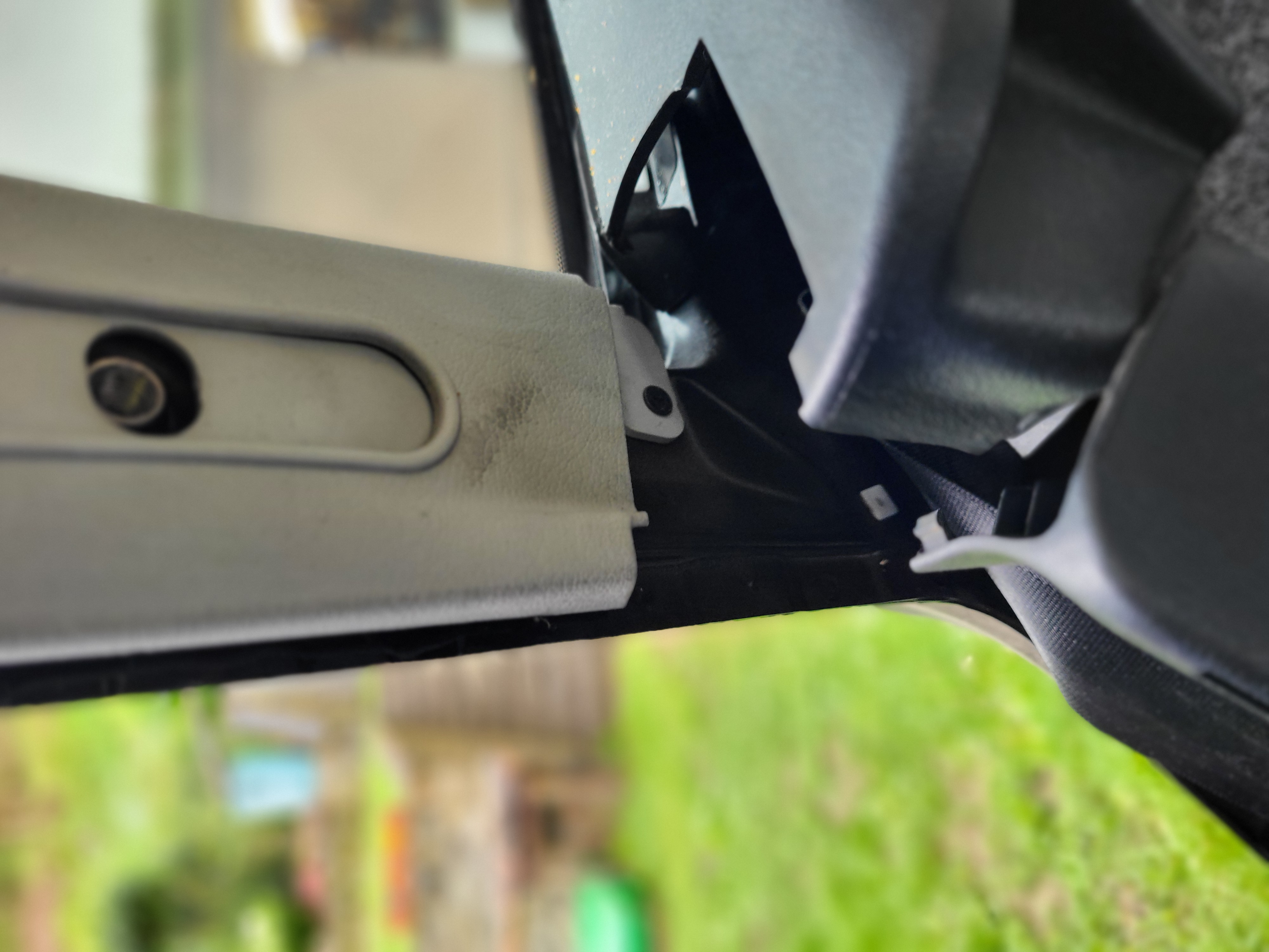

ted je třeba sundat i ty plasty pod bezpečnostním pasem tady kapku problém neb šroubek co je drží je ukryt pod plastem v kterým je zadní repro
plast si odšroubujem a musíme si i povycvaknout plast pod nim na podběhu
ted si demontujem madla u předních sedadel je to stejný jak u těch zadních

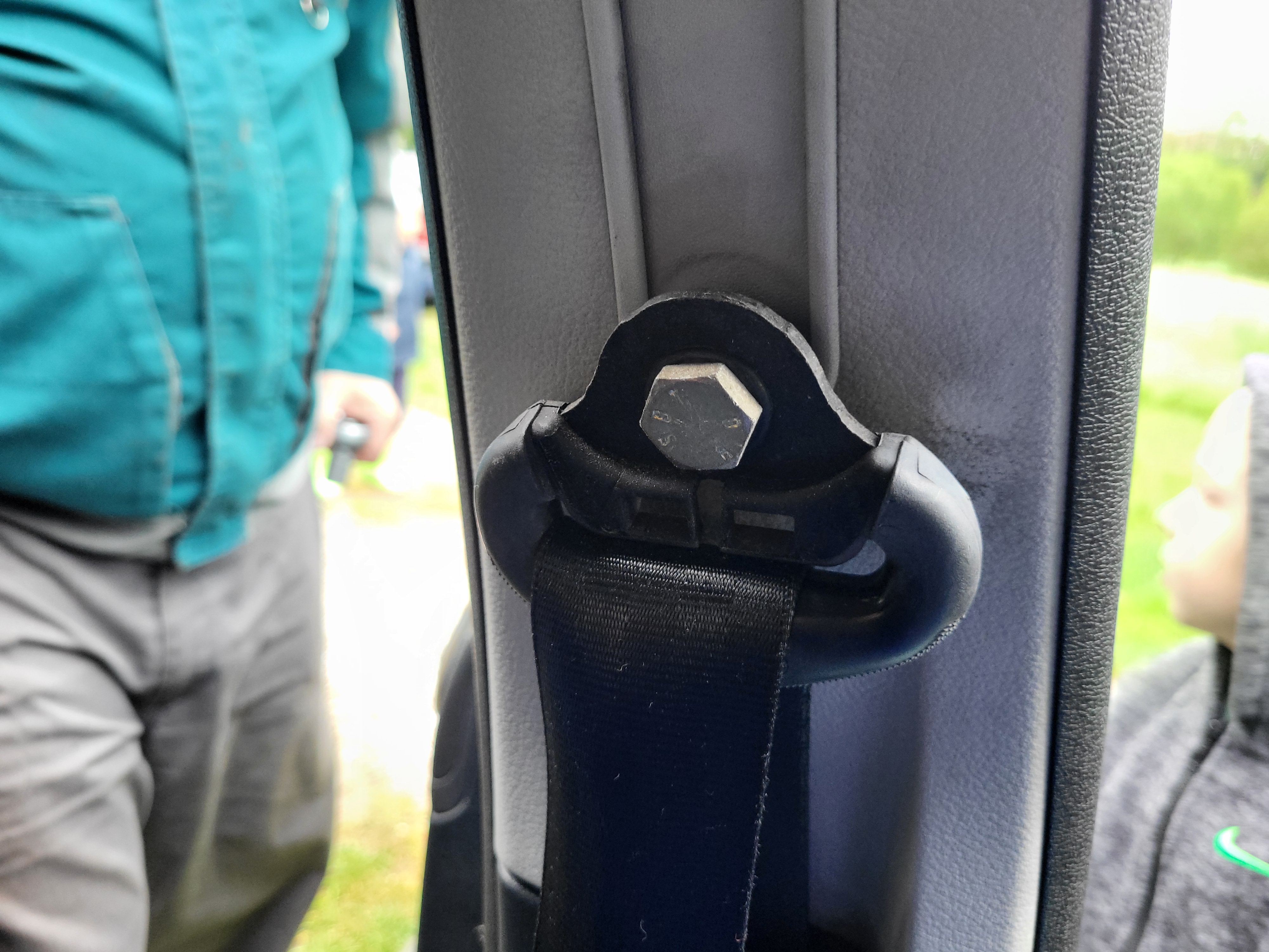

dále povolíme vrchni uchycení bezpečnostních pasů předních sedadel
stáhnem si u obou předních dveřích těsnění tak aby nepřekáželo při další demontáži plastů
demontujem plasty

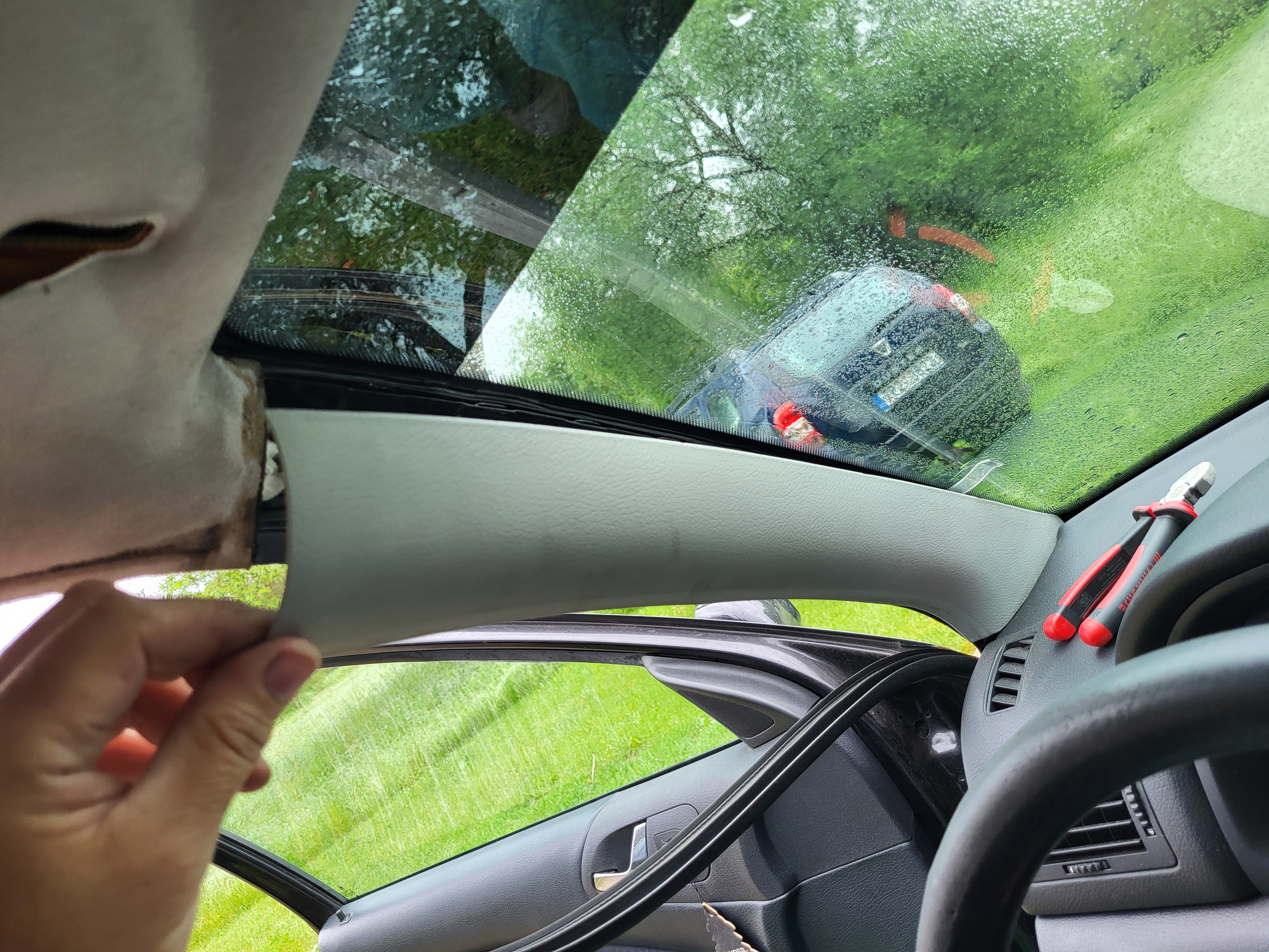

dále si vycvaknem oba plasty na předních sloupcích

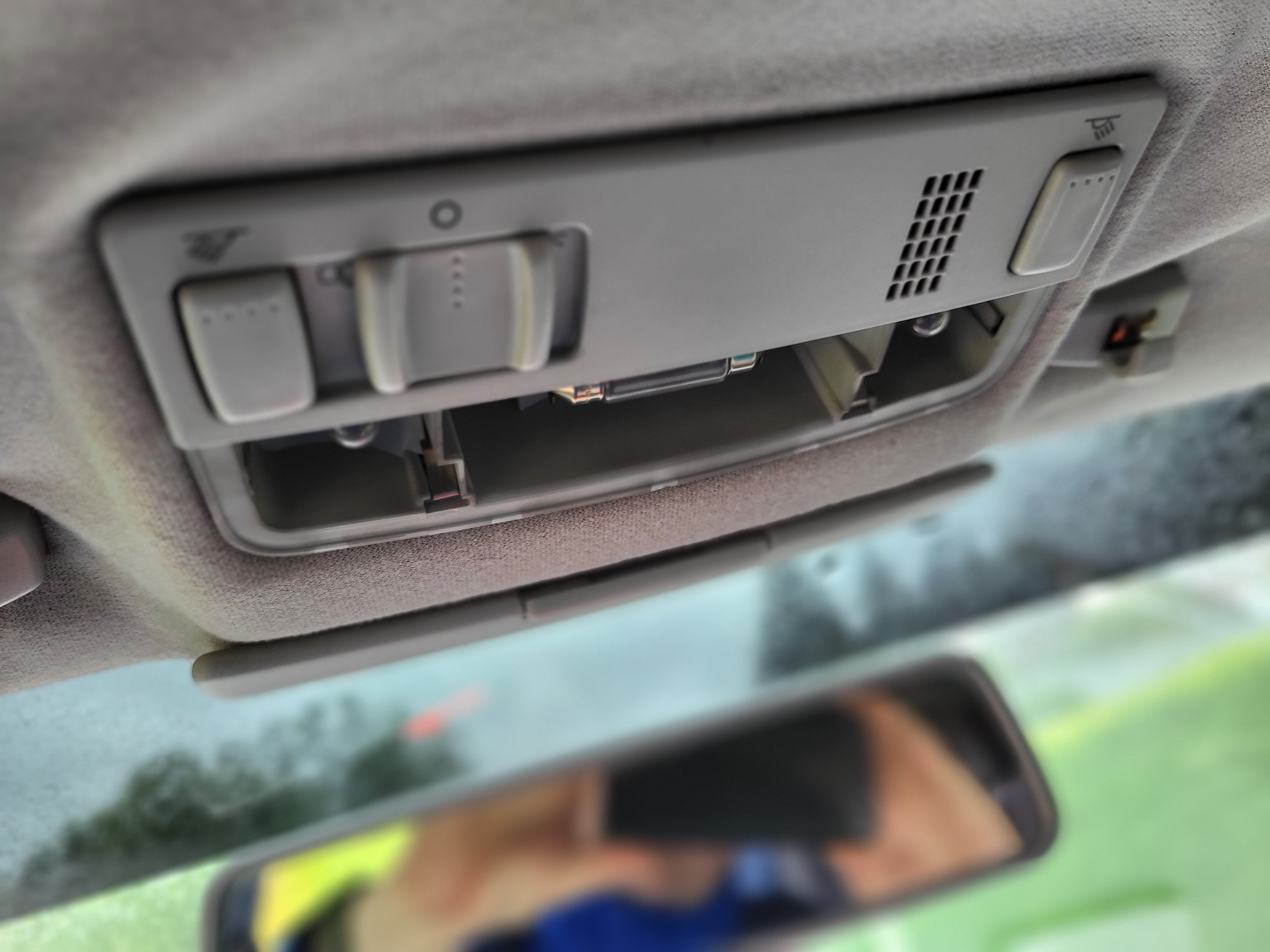

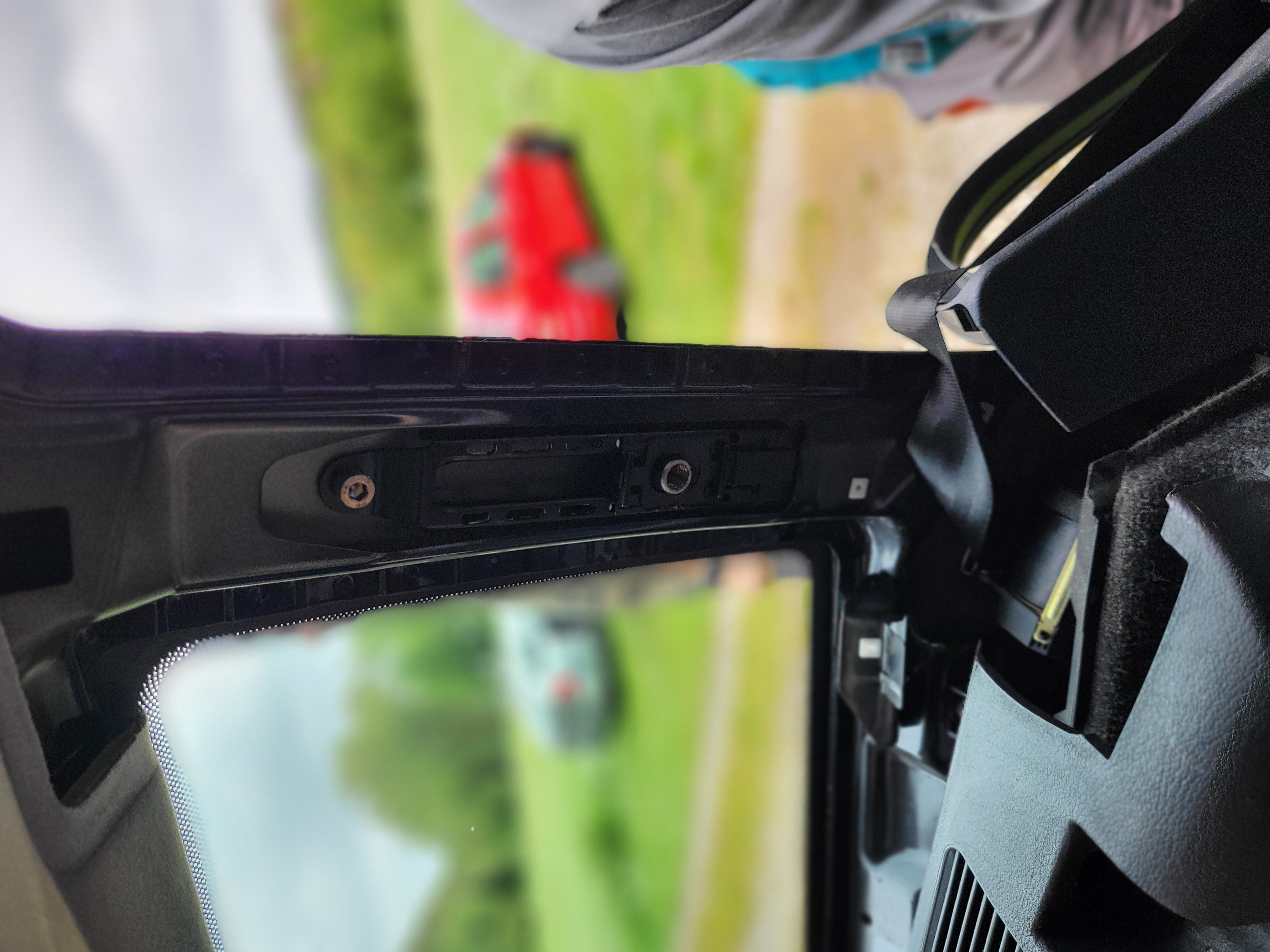

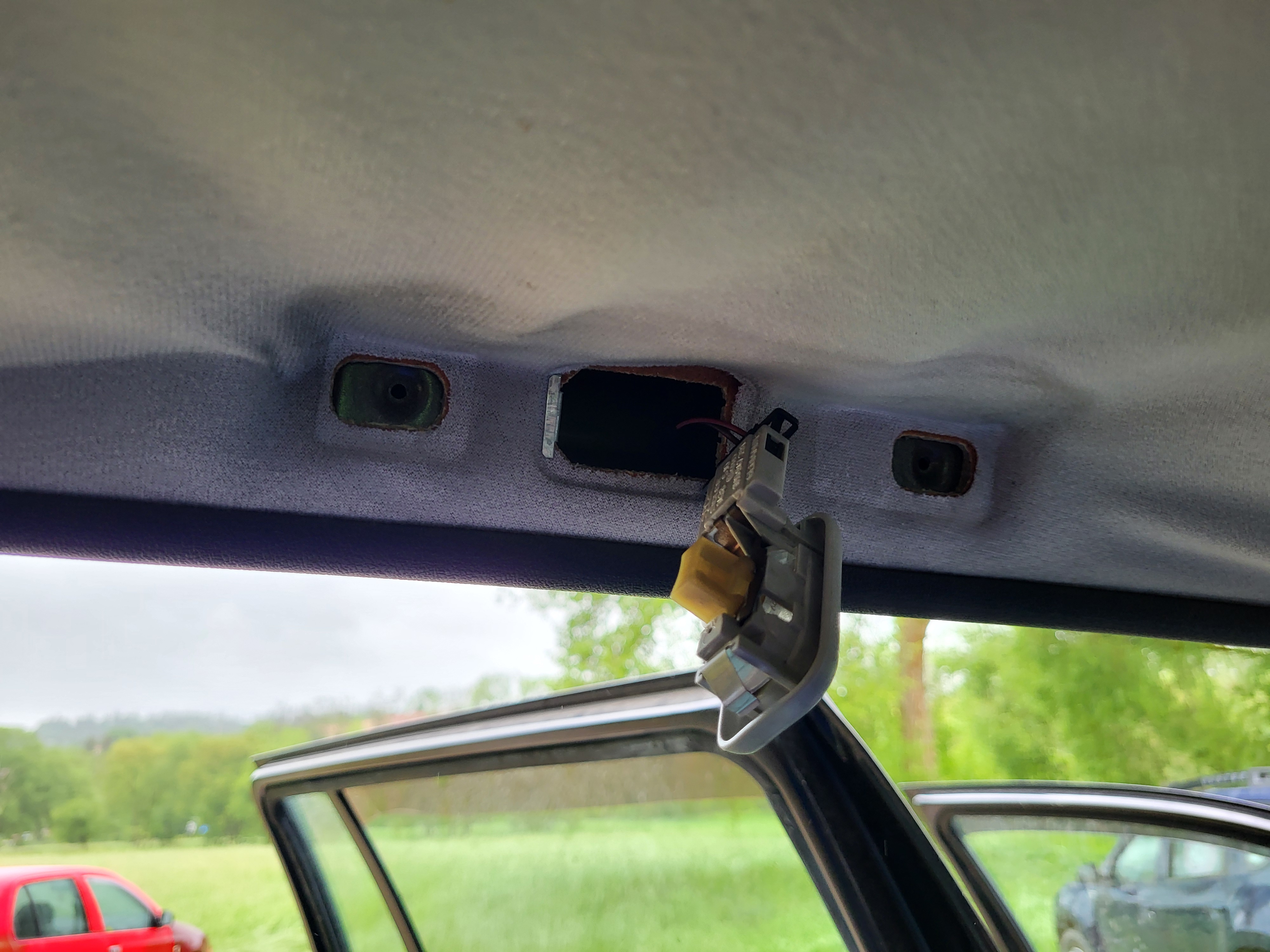

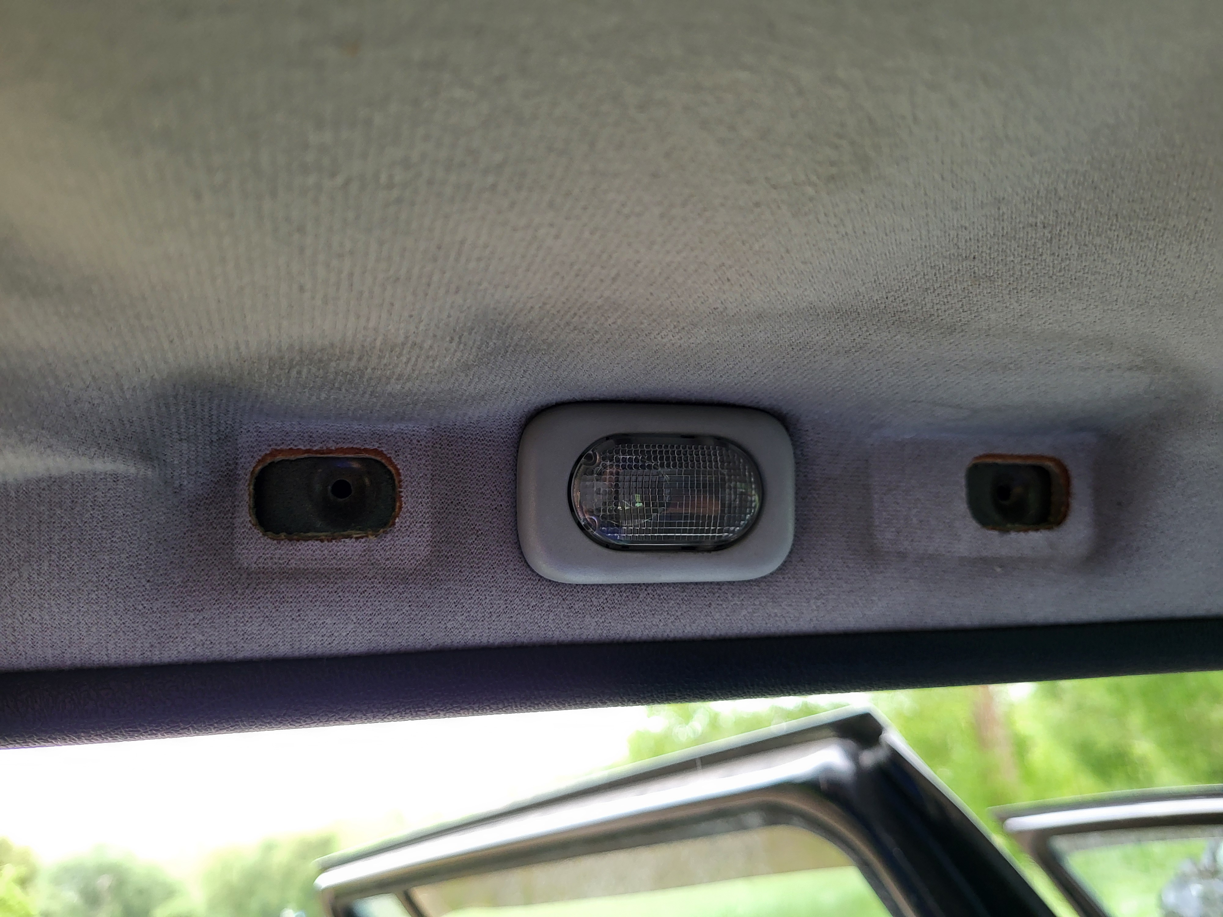

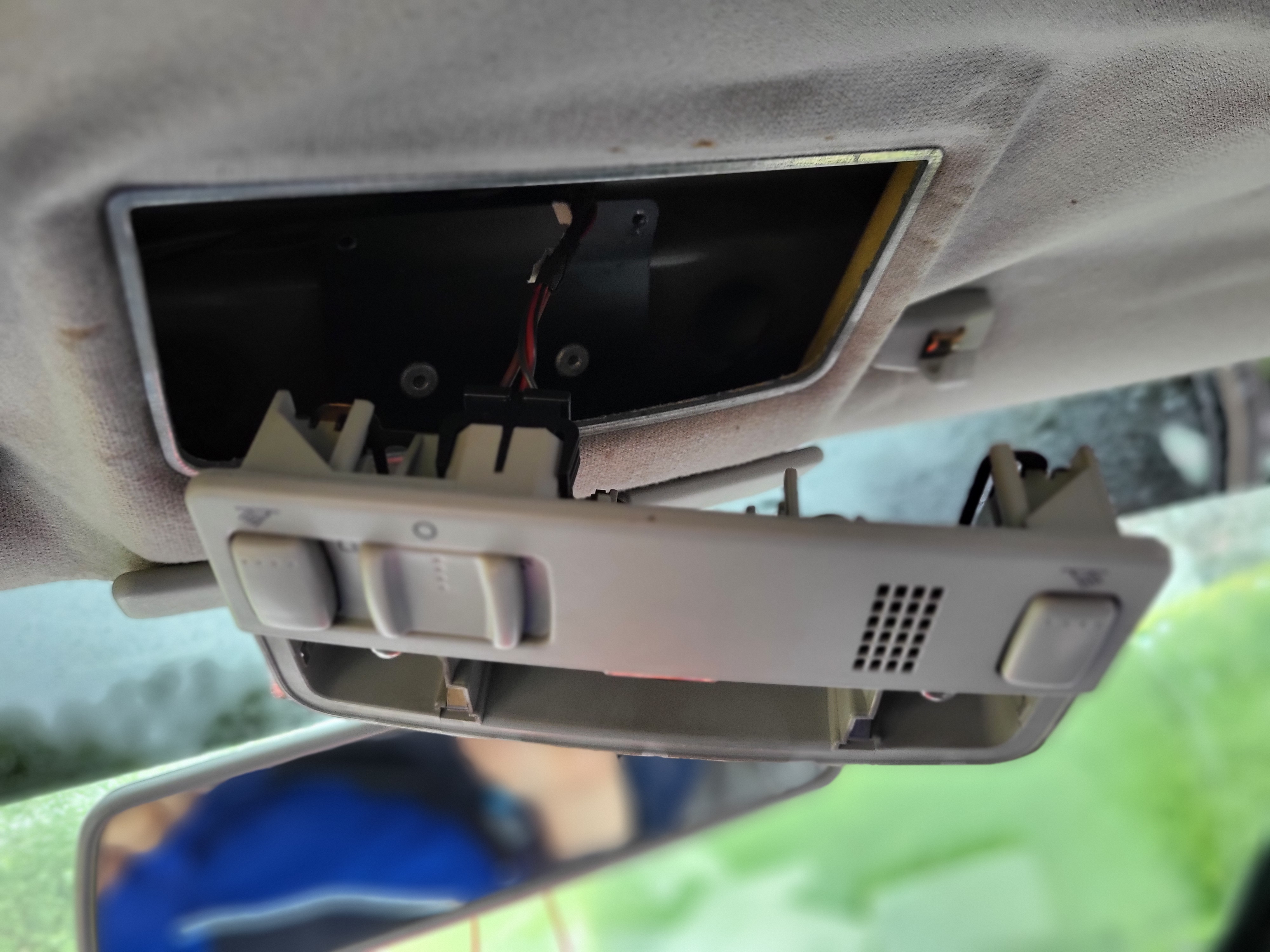

dále si demontujem stropní světlo vycvaknem sklíčko a pod nim lampičku drží 2 šroubky
po vyšroubování vycvaknem lampičku ze stropnice a odpojíme z elektriky

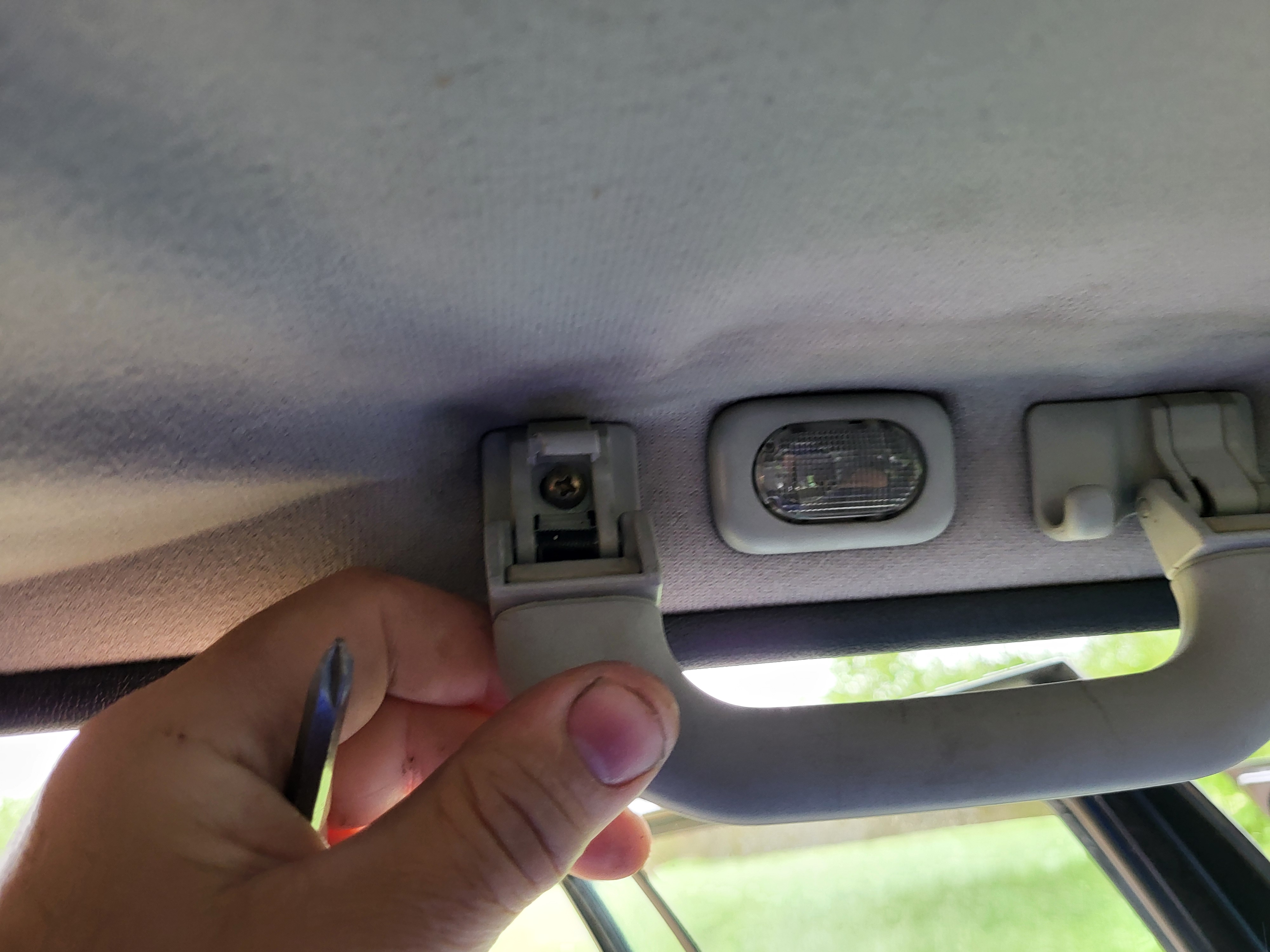

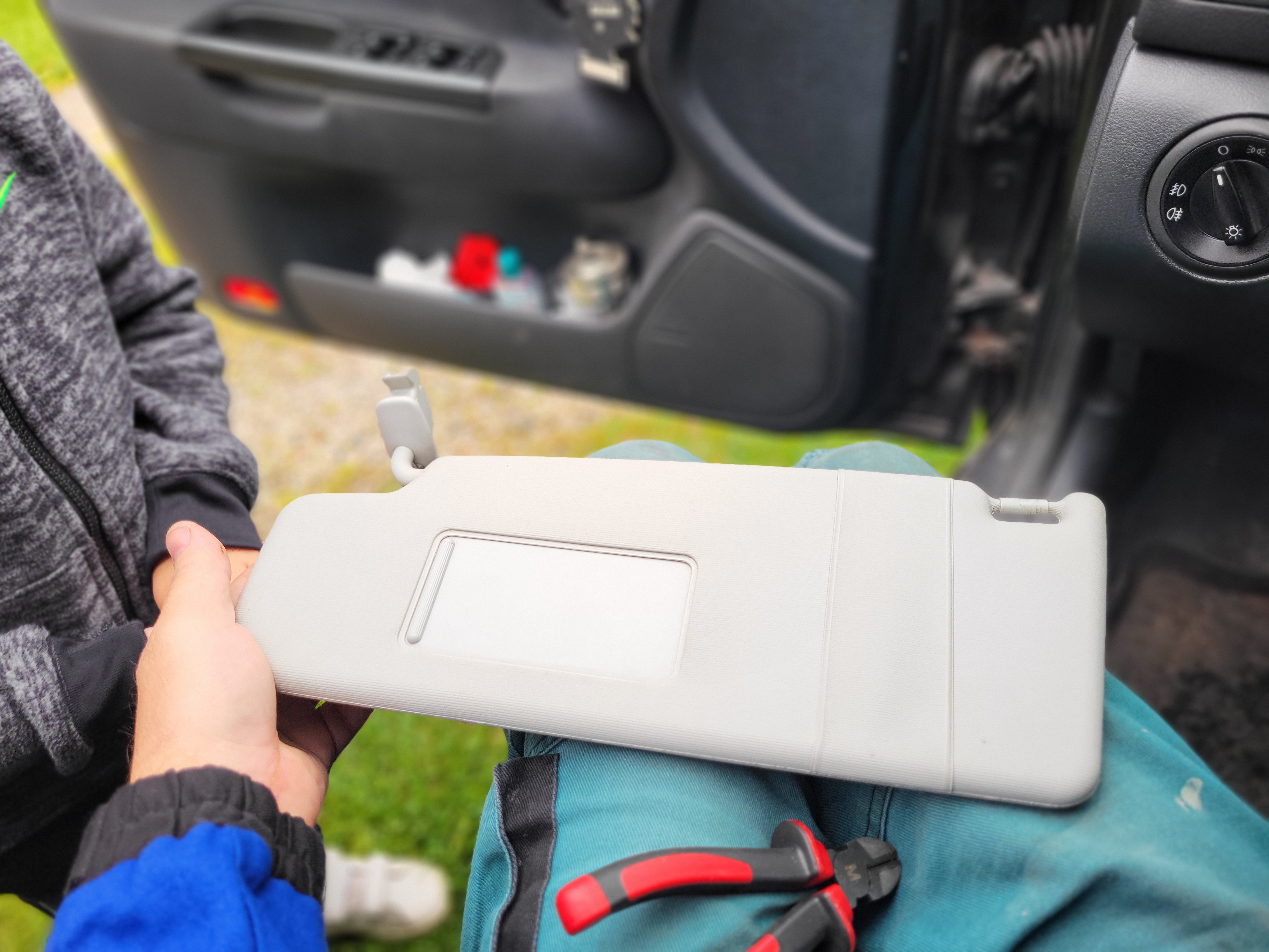

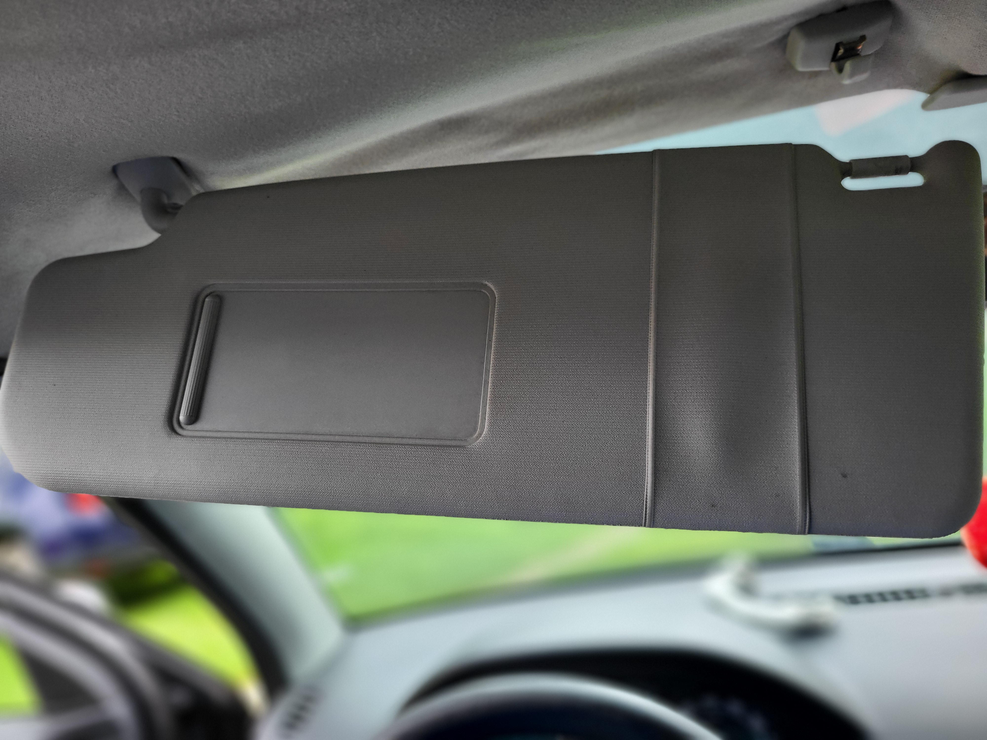

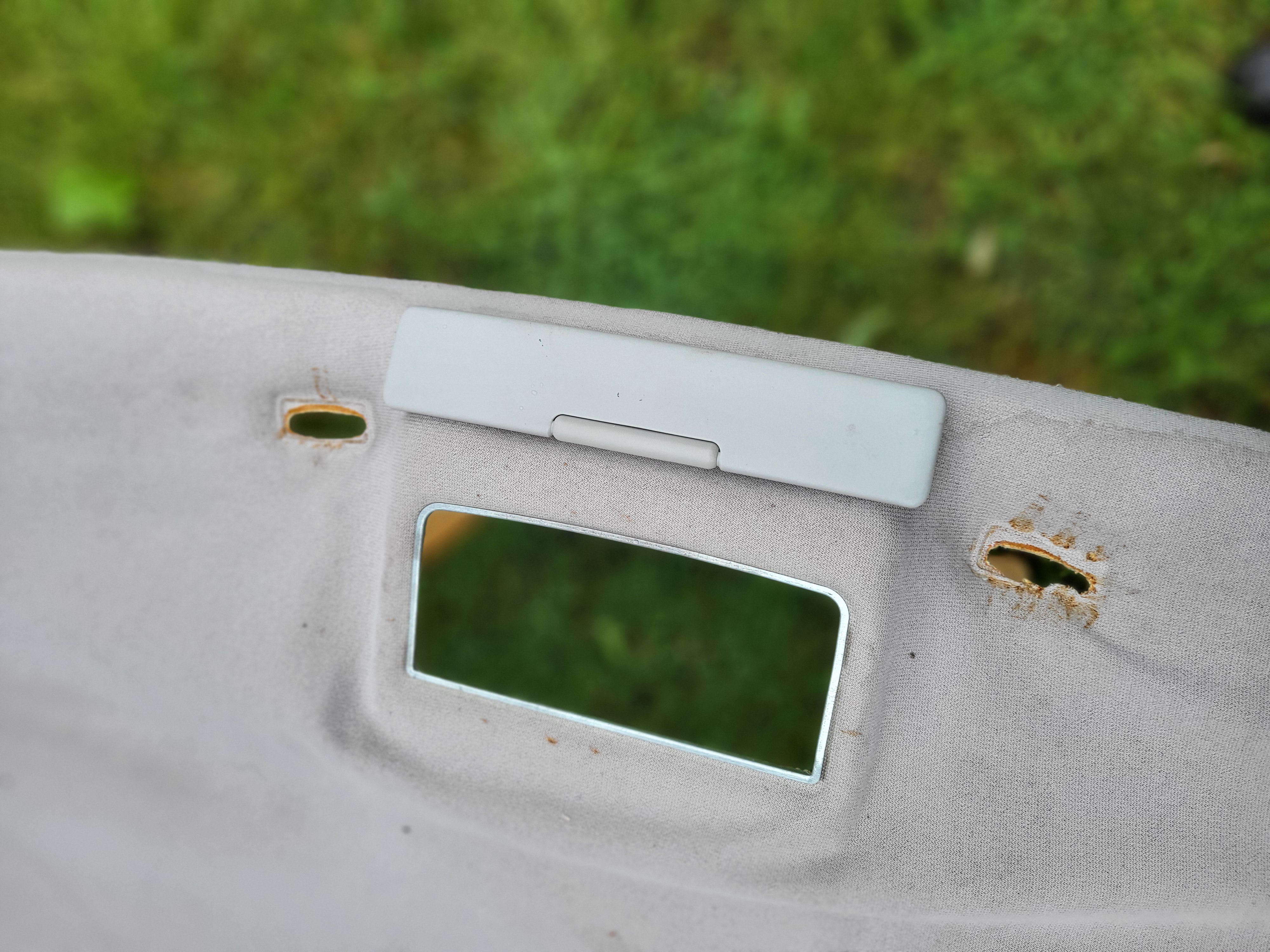

dále demontujem obě clonítka
clonítka sou ve dvou ůchytech
z toho pérového ho vycvaknem vytočíme bokem vyndáme krytky šroubu a povolíme ho
je tam zaháknutý tak to de ven jakoby obloukem

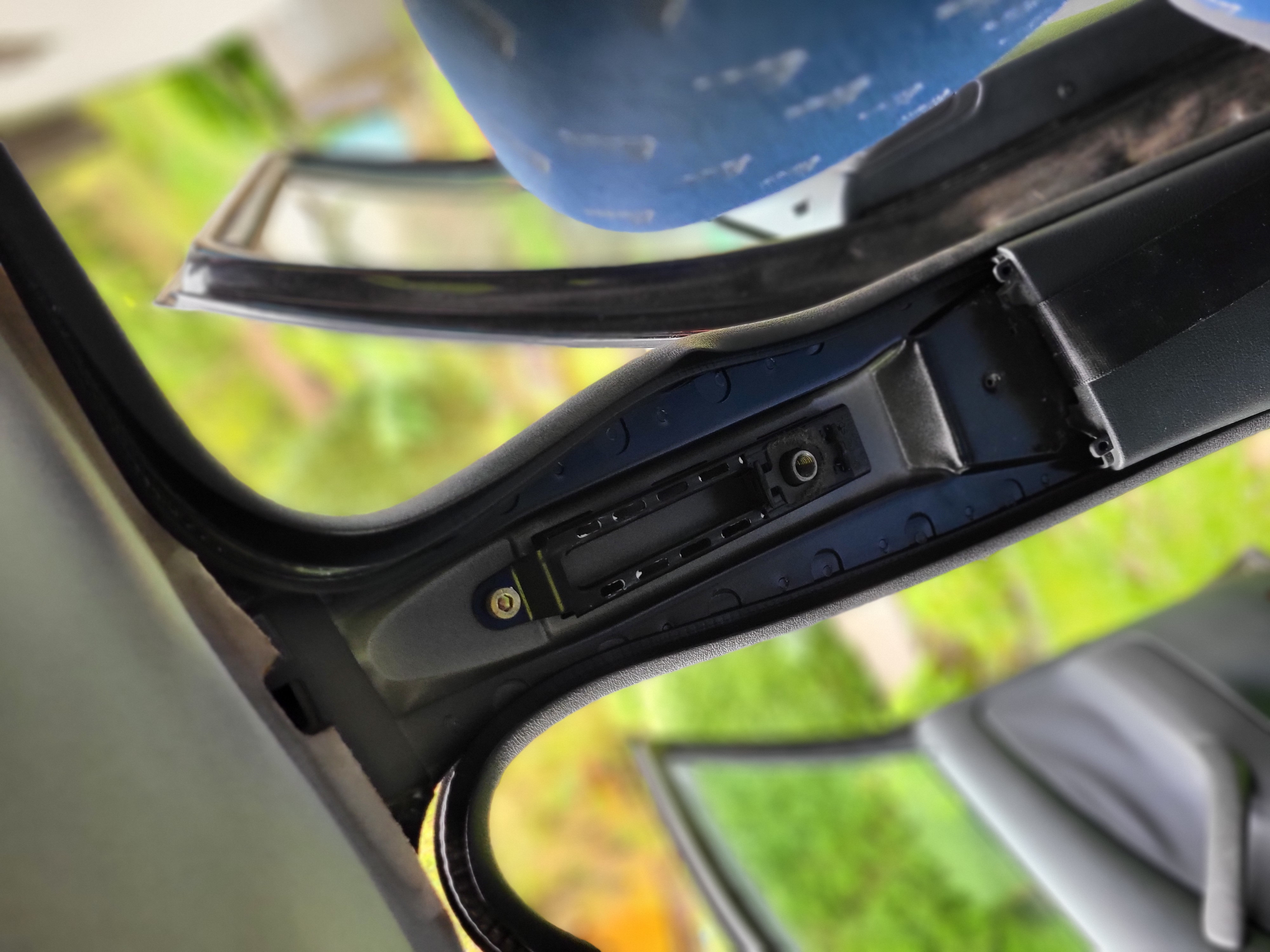

ten druhej ůchyt stim je kapku boj musí se nejdřív sundat ta plastová krytka pod ní sou 2 šroubky
doporučuju tenkej šroubovák ten opatrně vsunout pod krytku v místech kde je to perko který v horní části zamáčknete a cca uprostřed vsunete pod krytku šroubovák jemným páčením krytka odskočí
skoušel sem to i jinak ale podařilo se mi ten zobáček akorát ulomit tak to moc nedoporučuju
stropnici vytáhnem přez kufr ven z auta

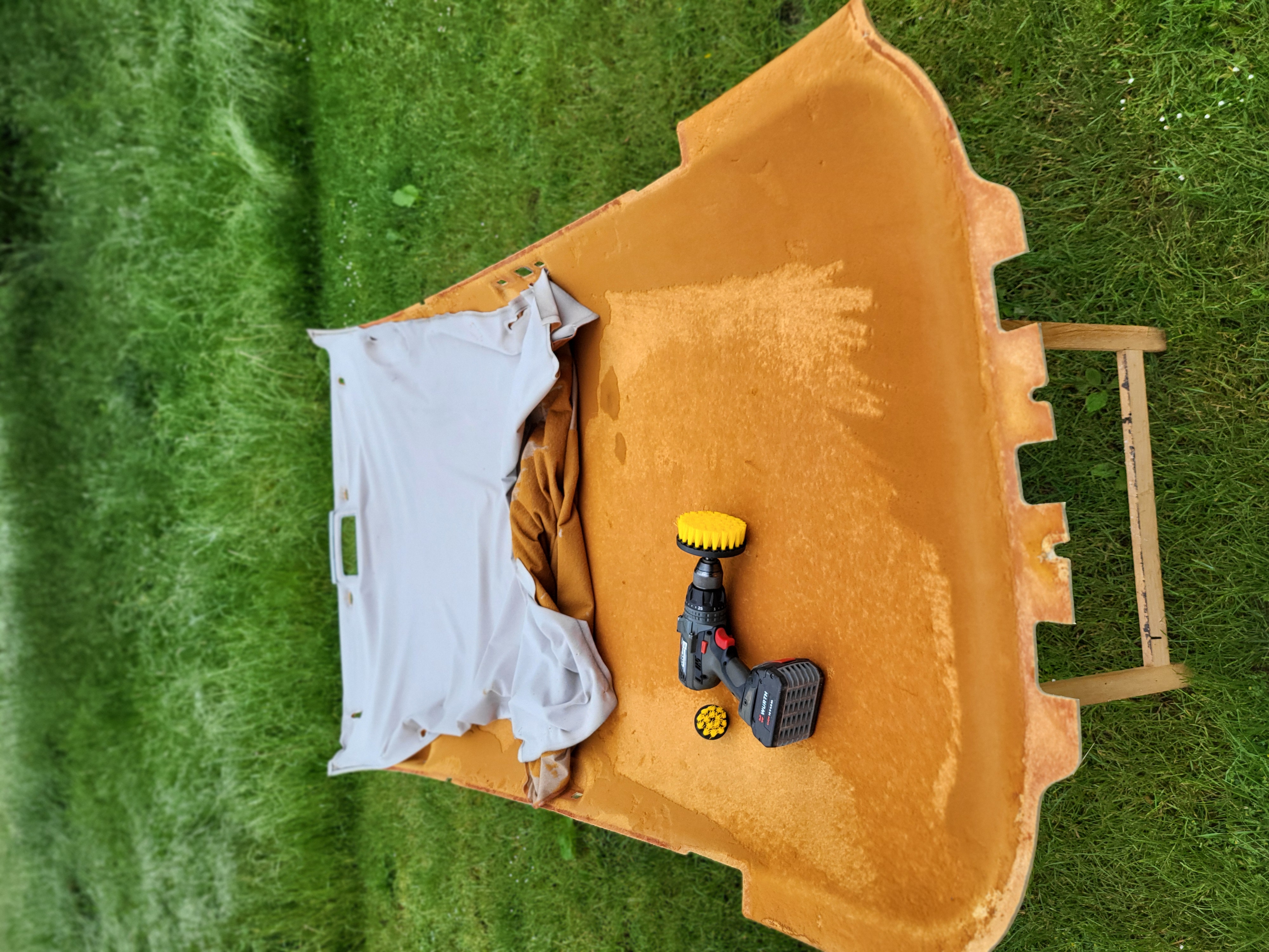

položíme si jí na kozy nebo větší stul a stáhnem zbytek potahu

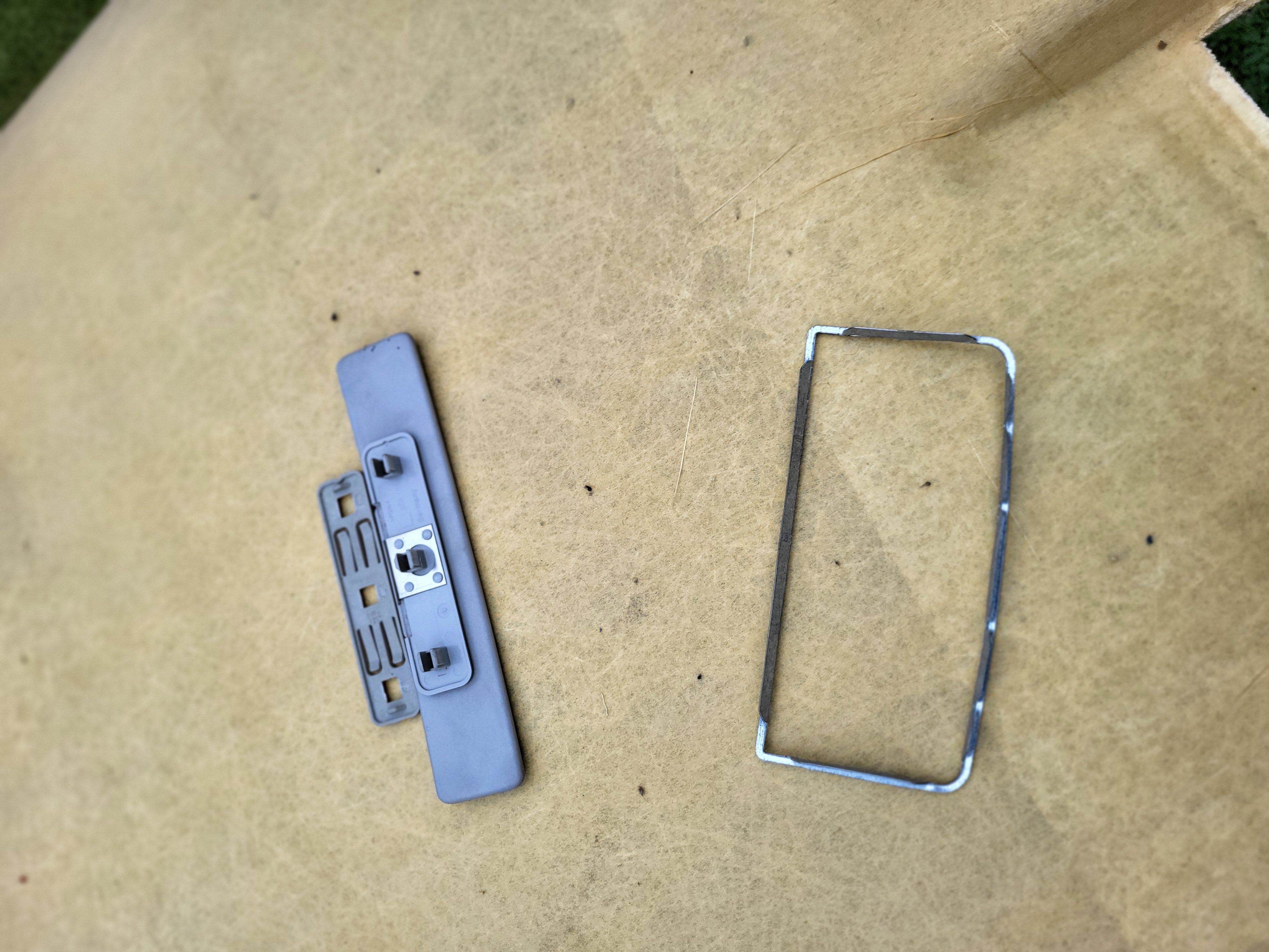

ze stropnice vycvaknem rámeček pro stropní světlo a plastové clonítko

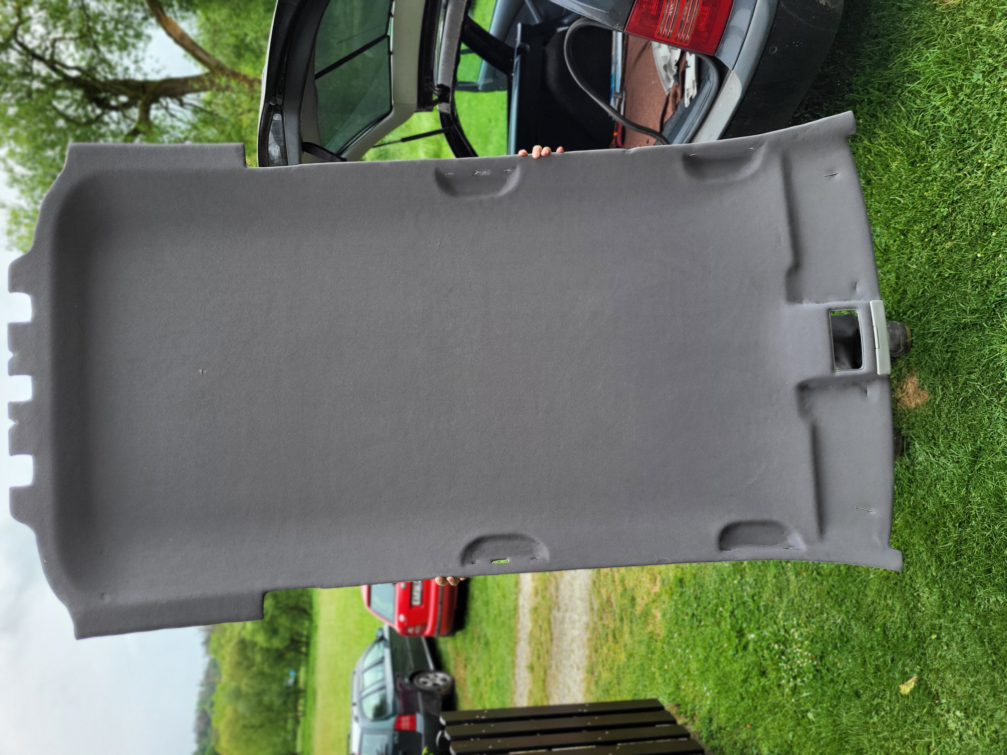

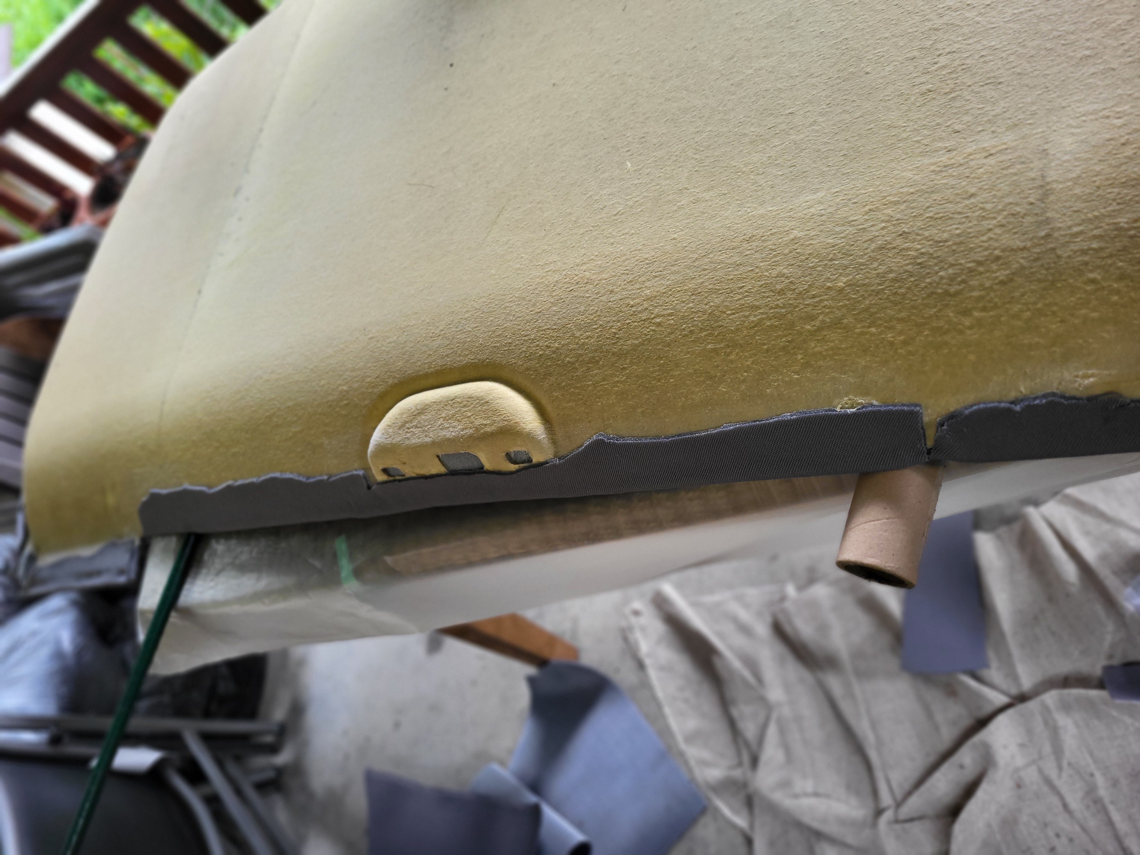

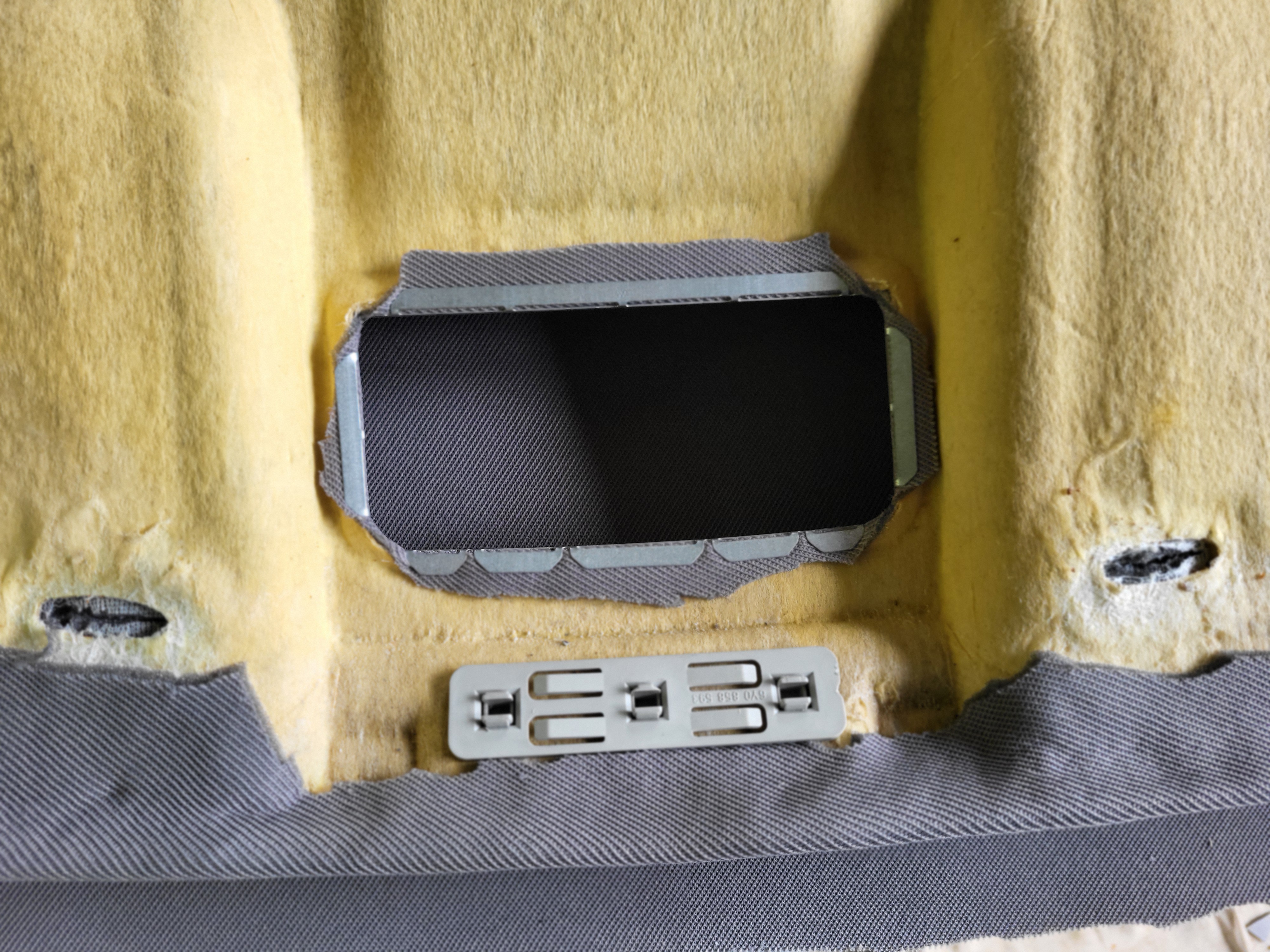

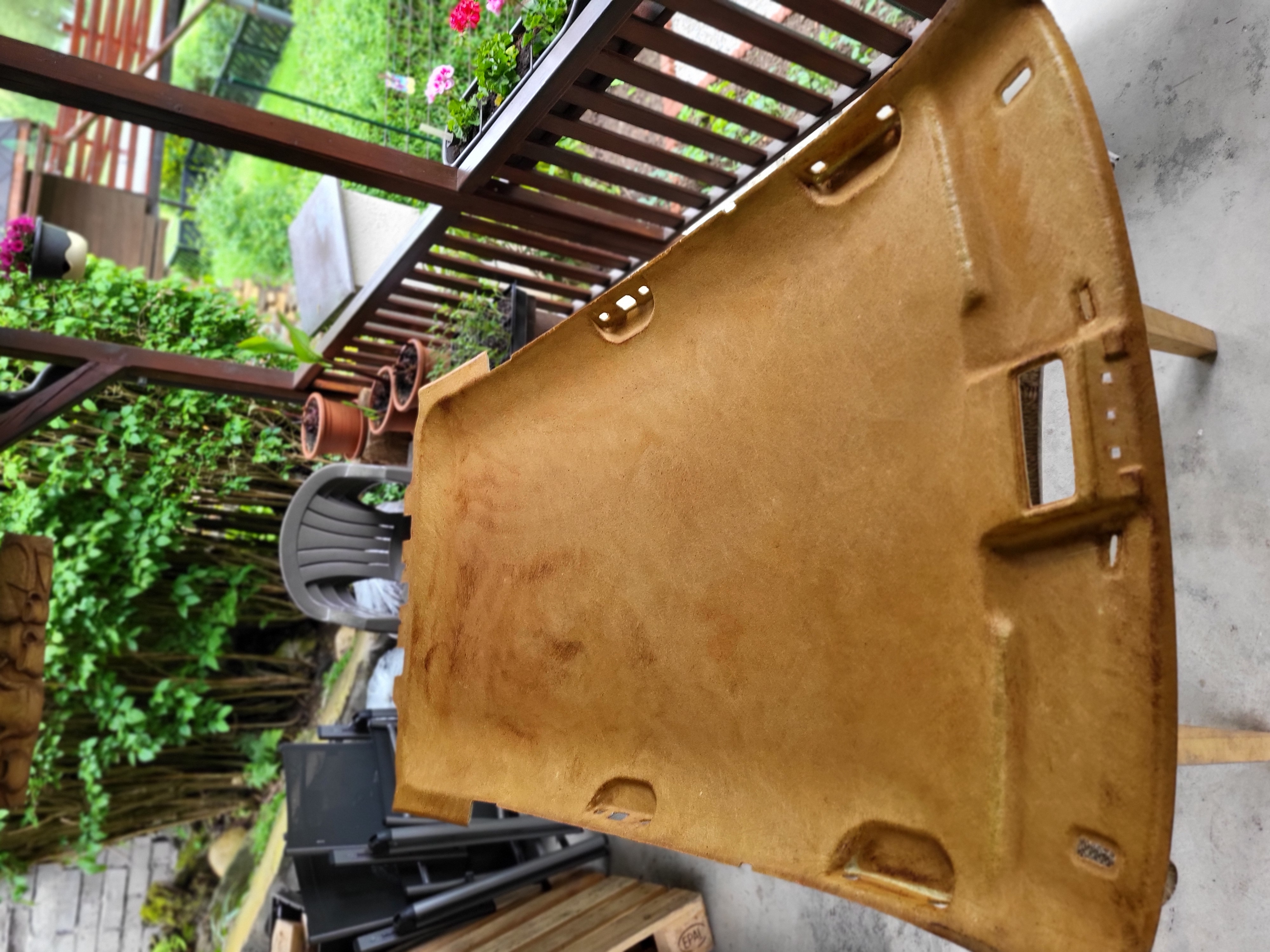

ted je třeba stropnici zbavit starého molitanu
osvědčila se aku vrtačka plastový kartáč
drobné zbytky co nešli sme přejeli hadrem s ketonovým ředidlem a seškrábli nožem

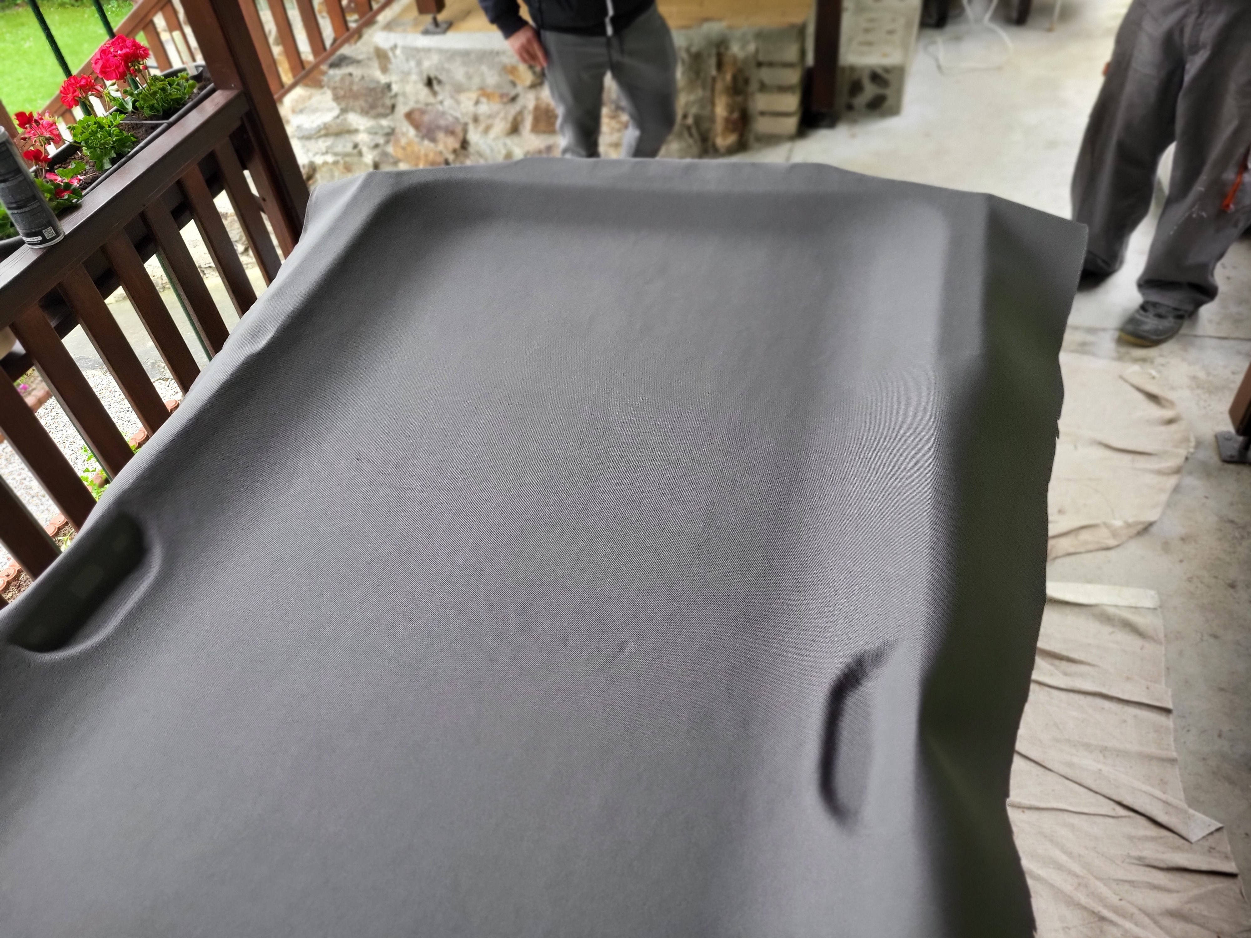

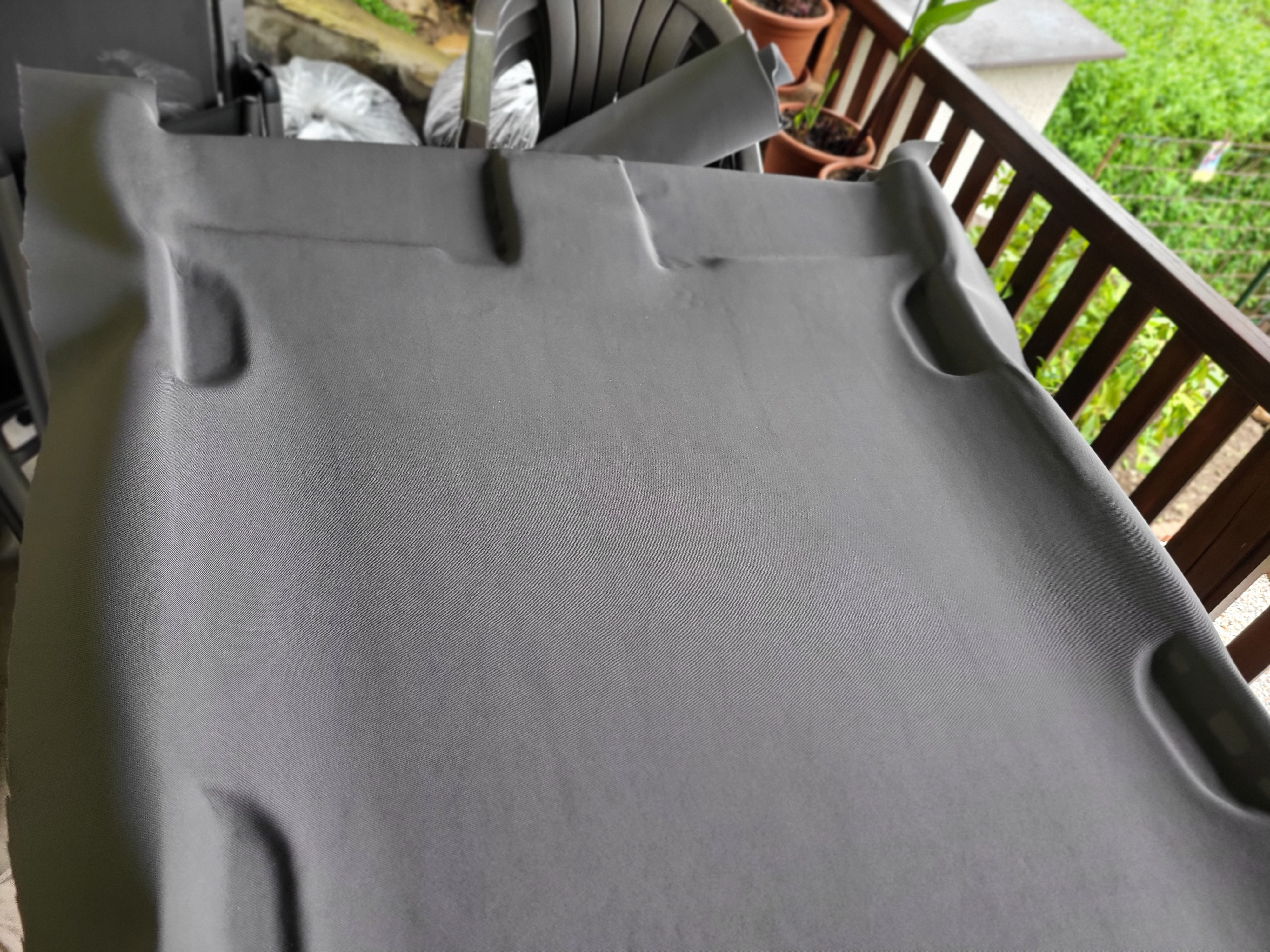

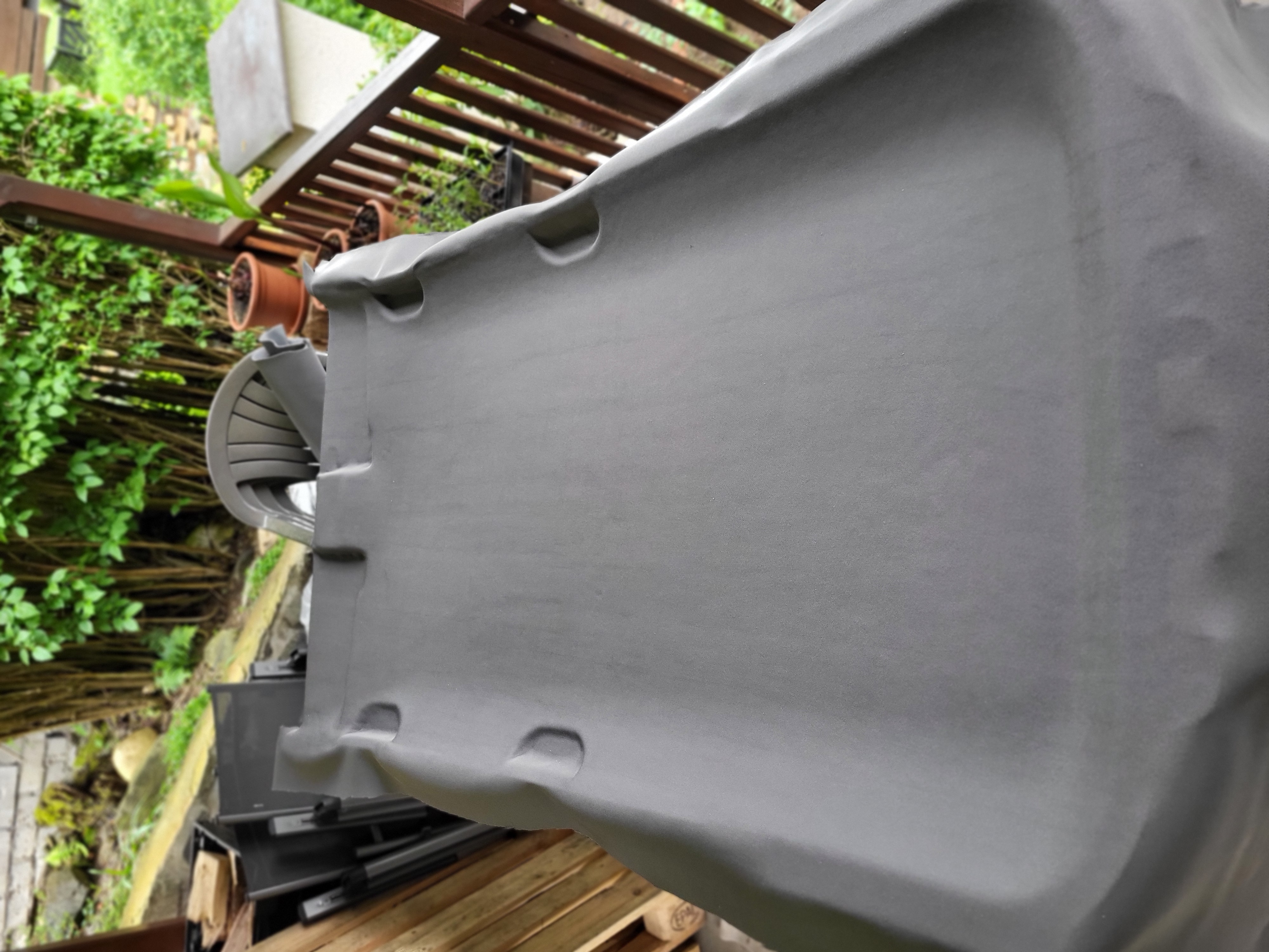

ted je třeba nalepit novou látku je na každým jakej zvolí postup
mi nato šli od prostředka a po kouskách cca po 40cm
nejdřív sme nalepili přední část zastavili sme se kousek před clonítky a stropním světlem
poté jedna strana od madla k madlu
pak druhá strana od madla k madlu

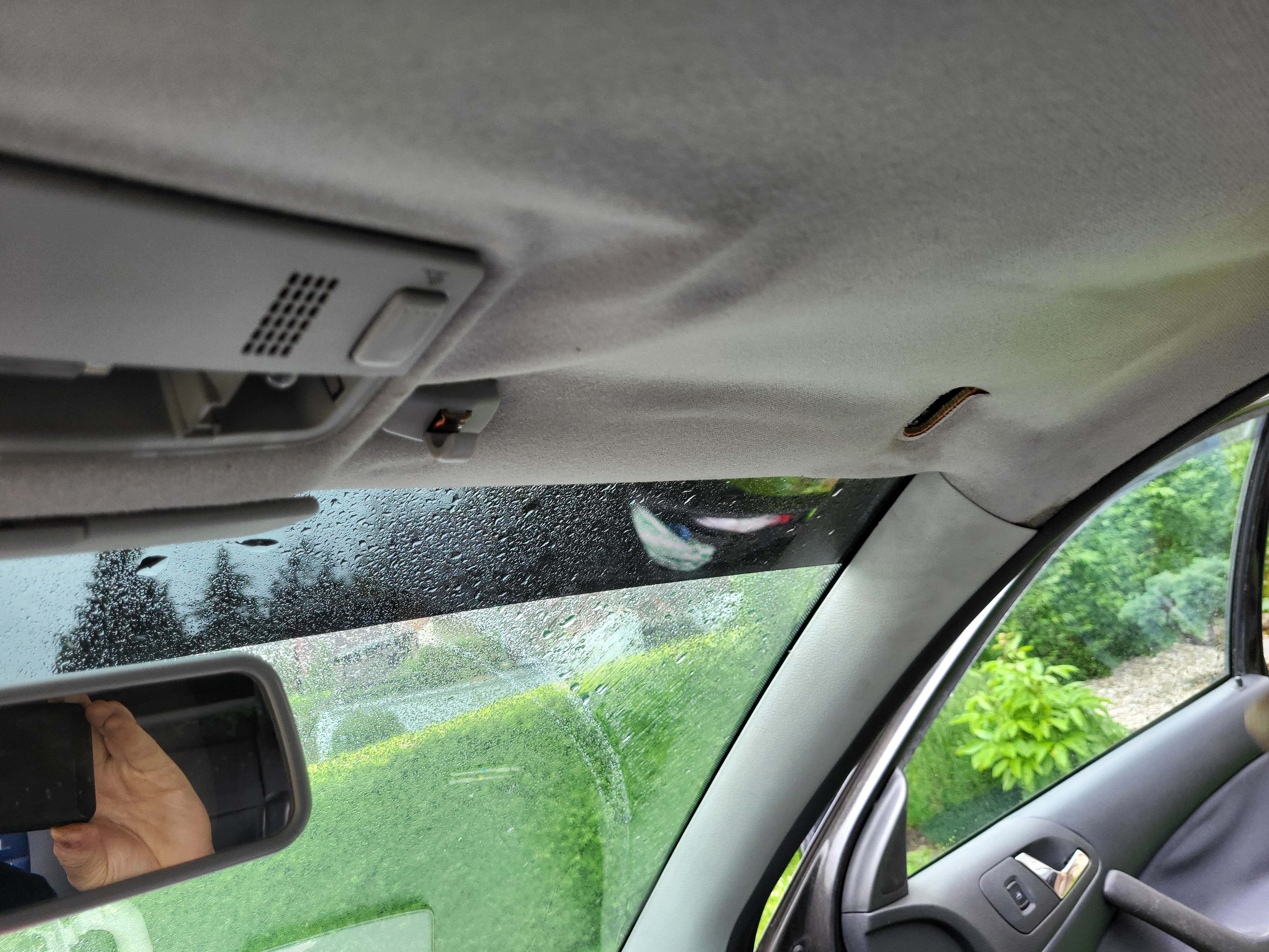

pak celá přední část s clonítky a stropním světlem
poté sme šli po kouskách do zadu
taky nejdřív střed
pak jeden okraj
pak druhej okraj
nakonec zadní část
ted to necháme trochu zavadnout mi tomu dali 30minut
poté sme stropnici otočili přečuhující části látky přehli přez okraj stropnice a po celém obvodu jak to vyšlo nalepili
nechali to 15 minut zavadnout a odstřihli nezalepené zbytky látky
dále je třeba prostřihnout proříznout otvory pro madla,stropní světla a clonítka
mi nevystřihávali komplet otvory ani to nedoporučuju
jen sme látku prořízli tak aby se madlo či držák dal látkou protáhnout a při utahování to tu látku lehce vypnulo

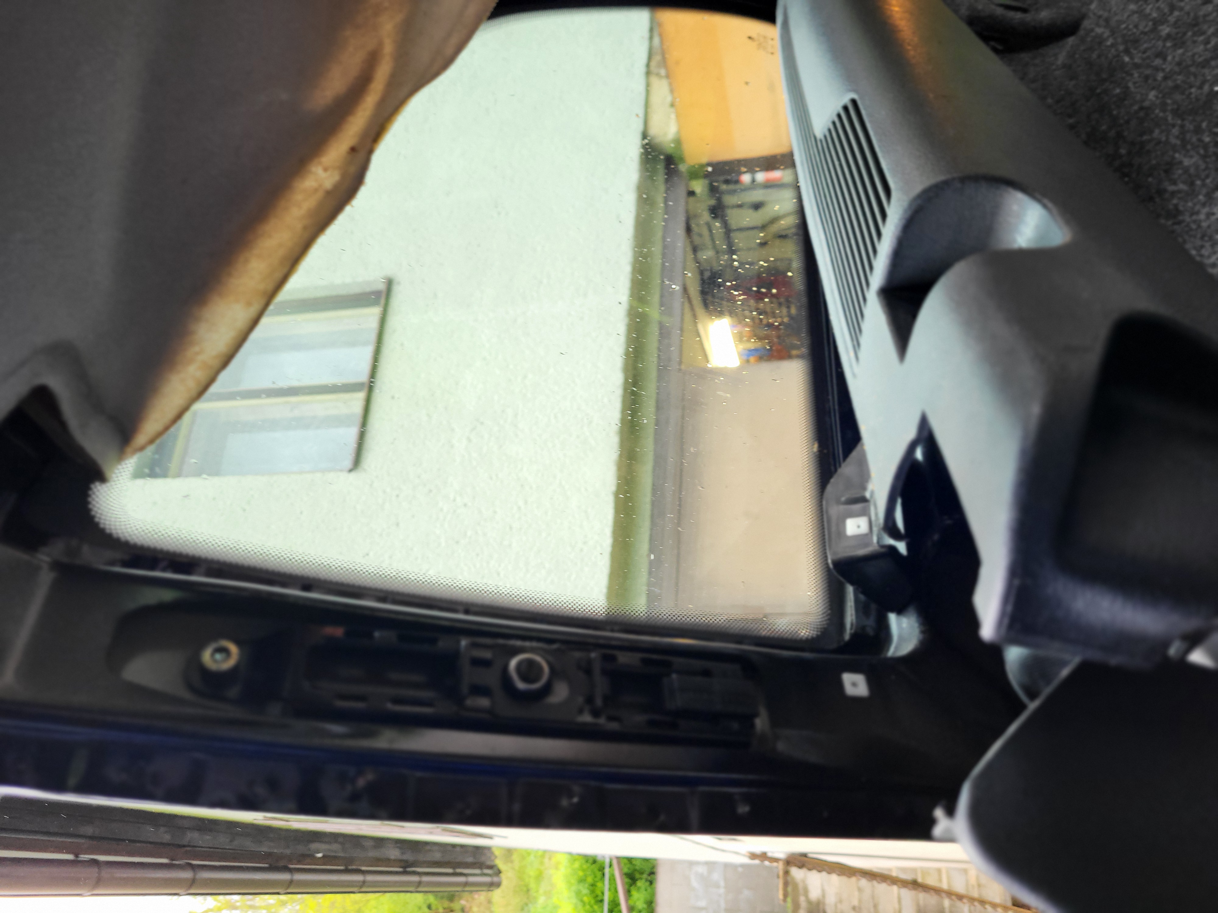

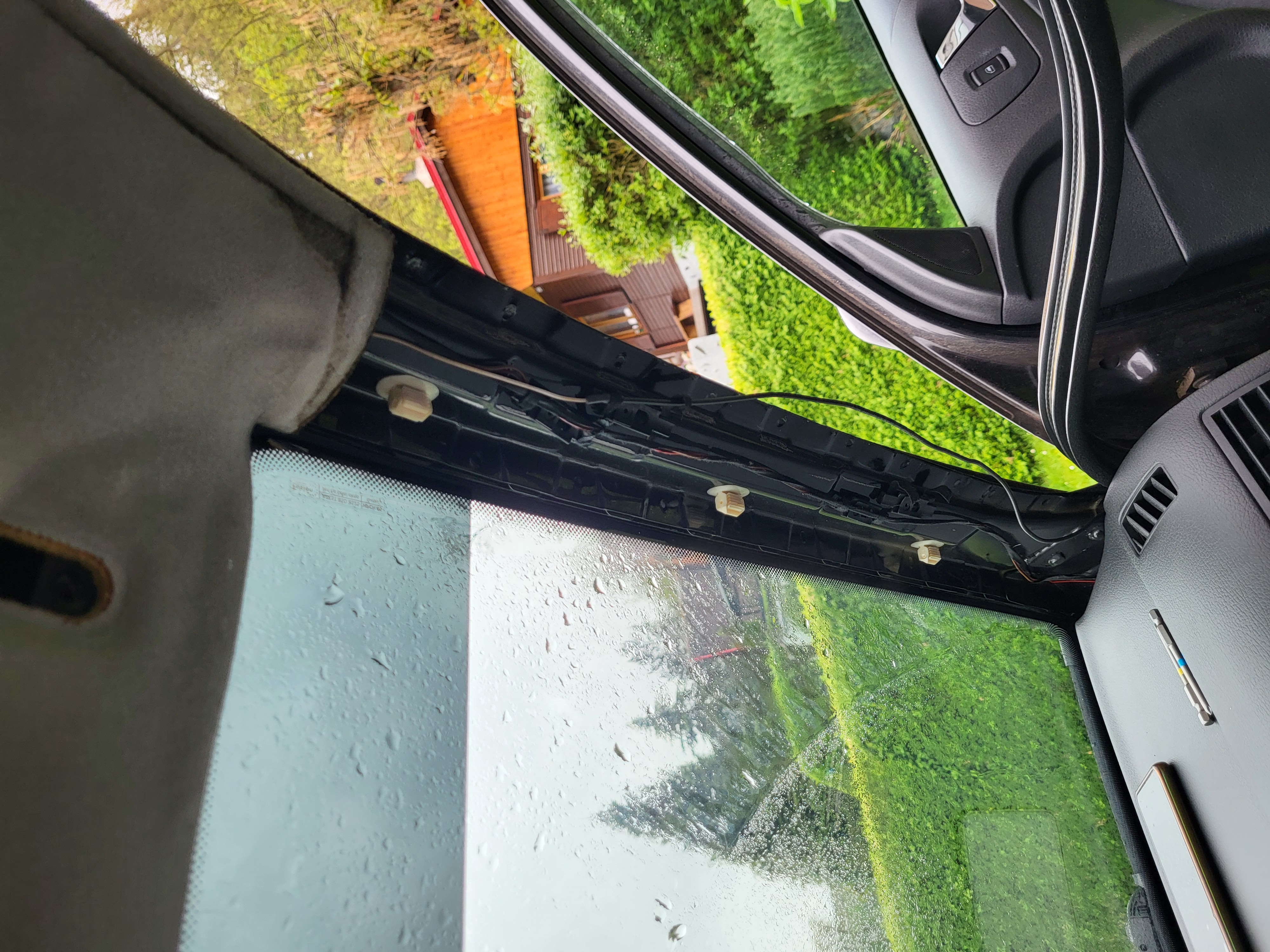

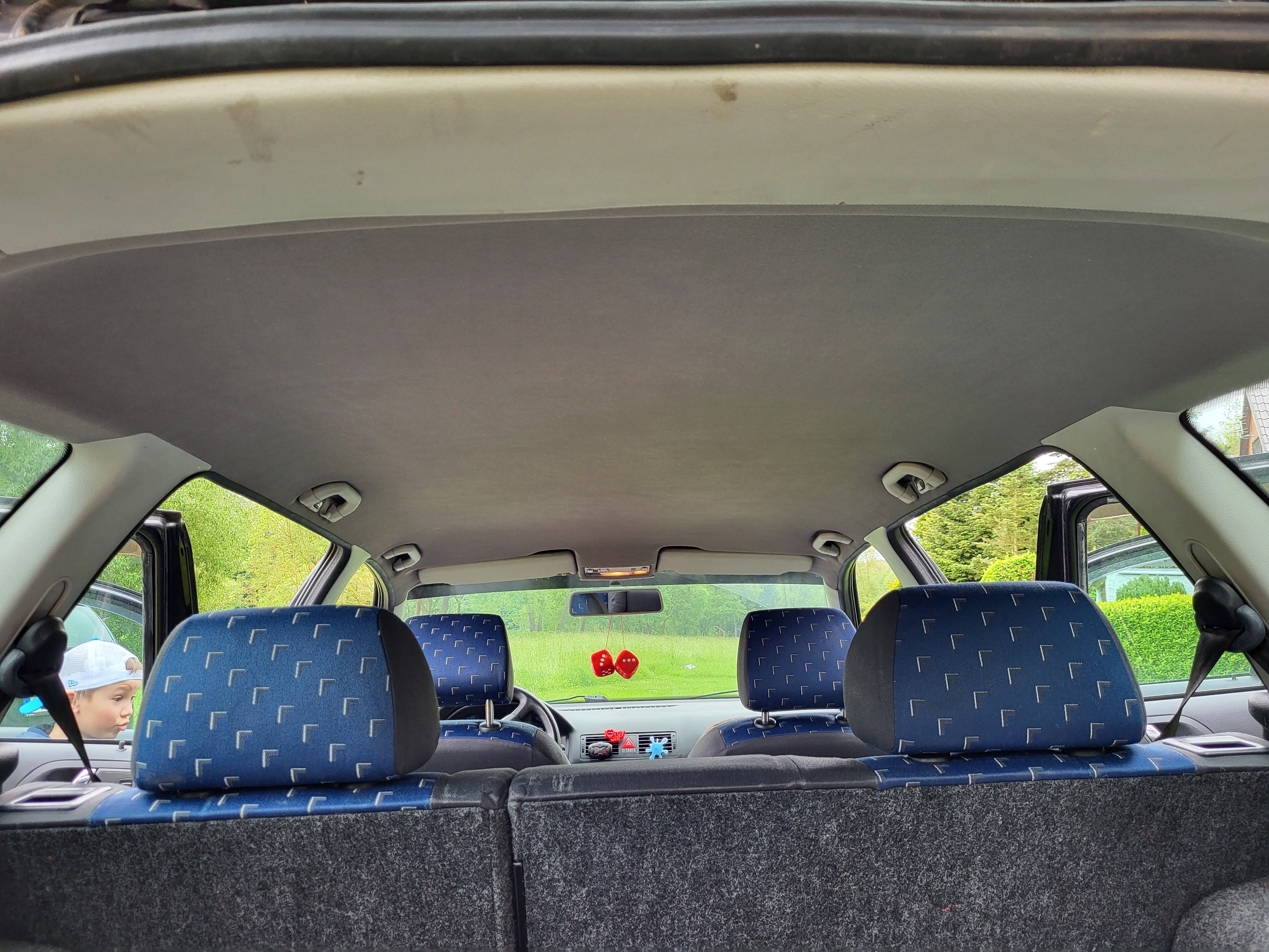

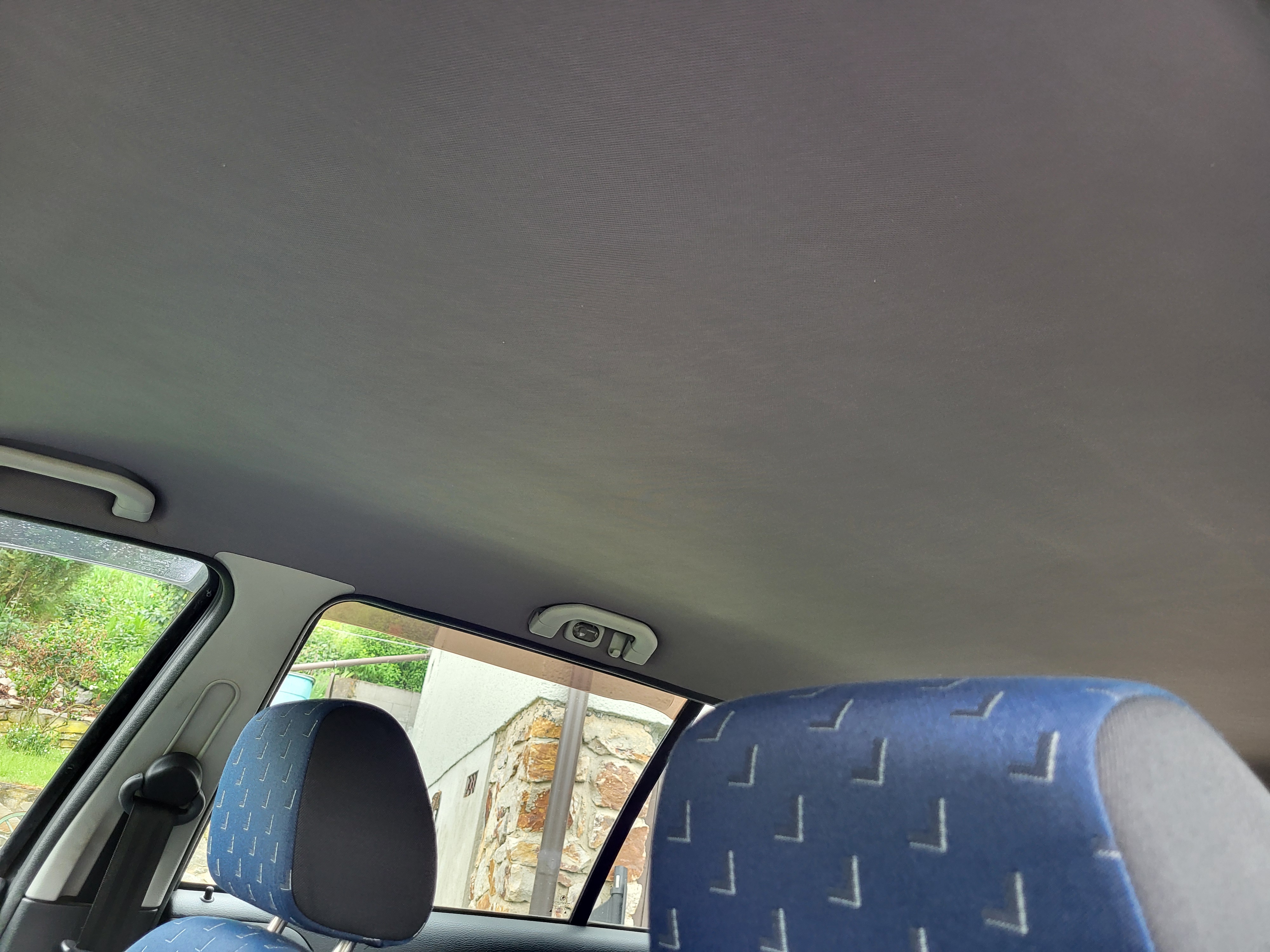

tak a ted je třeba nově potaženou stropnici vrátit do vozu
opět nasunout opatrně kufrem a hned si postupně našroubujem všechna madla tím nám stropnice drží nepadá a mi můžem v poklidu seskládat vůz do původního stavu
postupujem v klidu opatrně abychom si novou stropnici hned nepoškodili
závěr:
na to že s kolegou nejsme žádný čalouníci neměli sme zkušenost a dle ohlasu okolí to snad nedopadlo tak zle
lepili sme v v látkových bílých rukavicích
lepidlo ve spreji sme důkladně promíchali
čas práce cca 4,5 hodiny nikam sme nespěchali
líp se to dělá ve dvou
a při odstranování starého molitanu je dobré mít po ruce bud vysavač nebo kompresor a ten obroušenej molitan hned likvidovat
