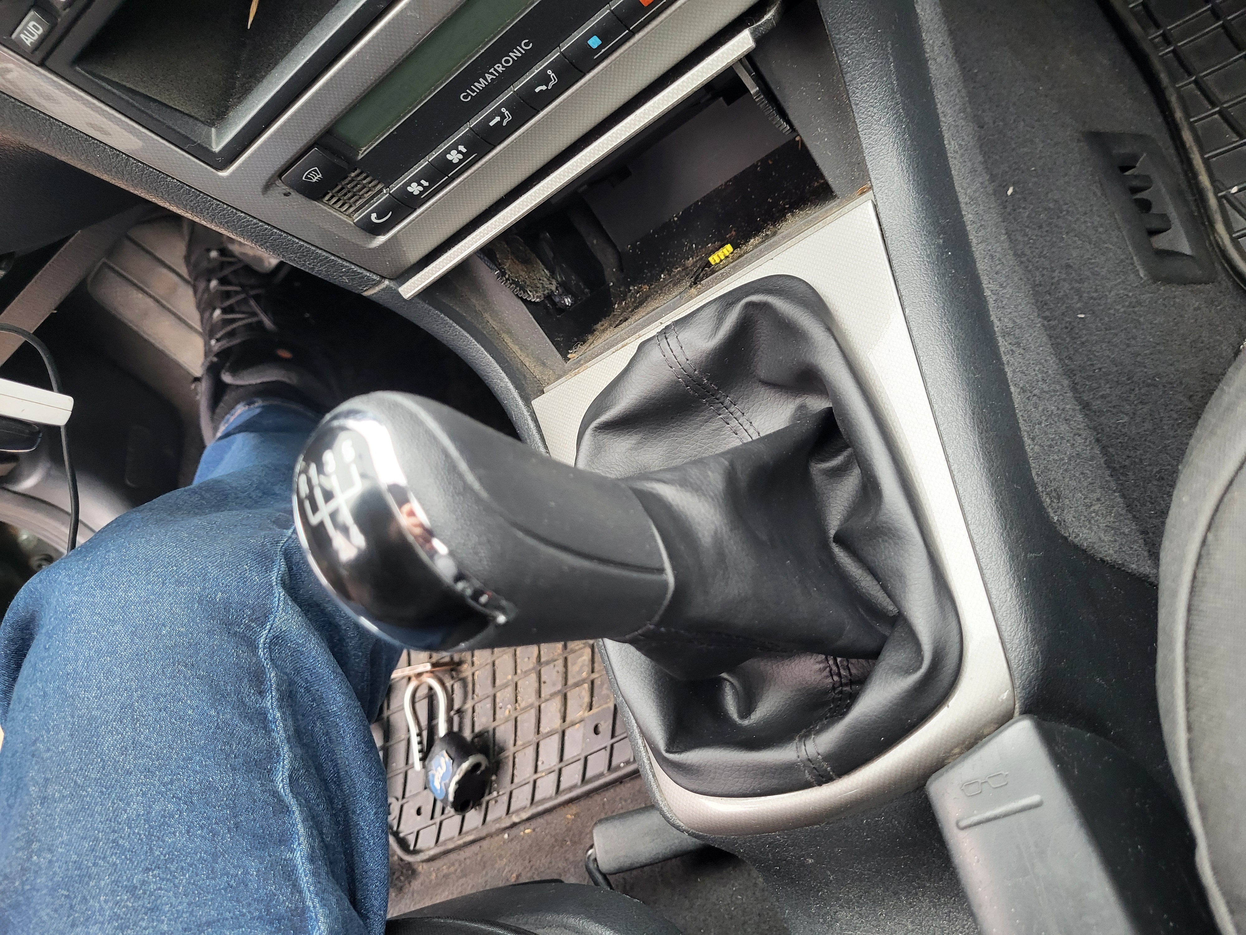

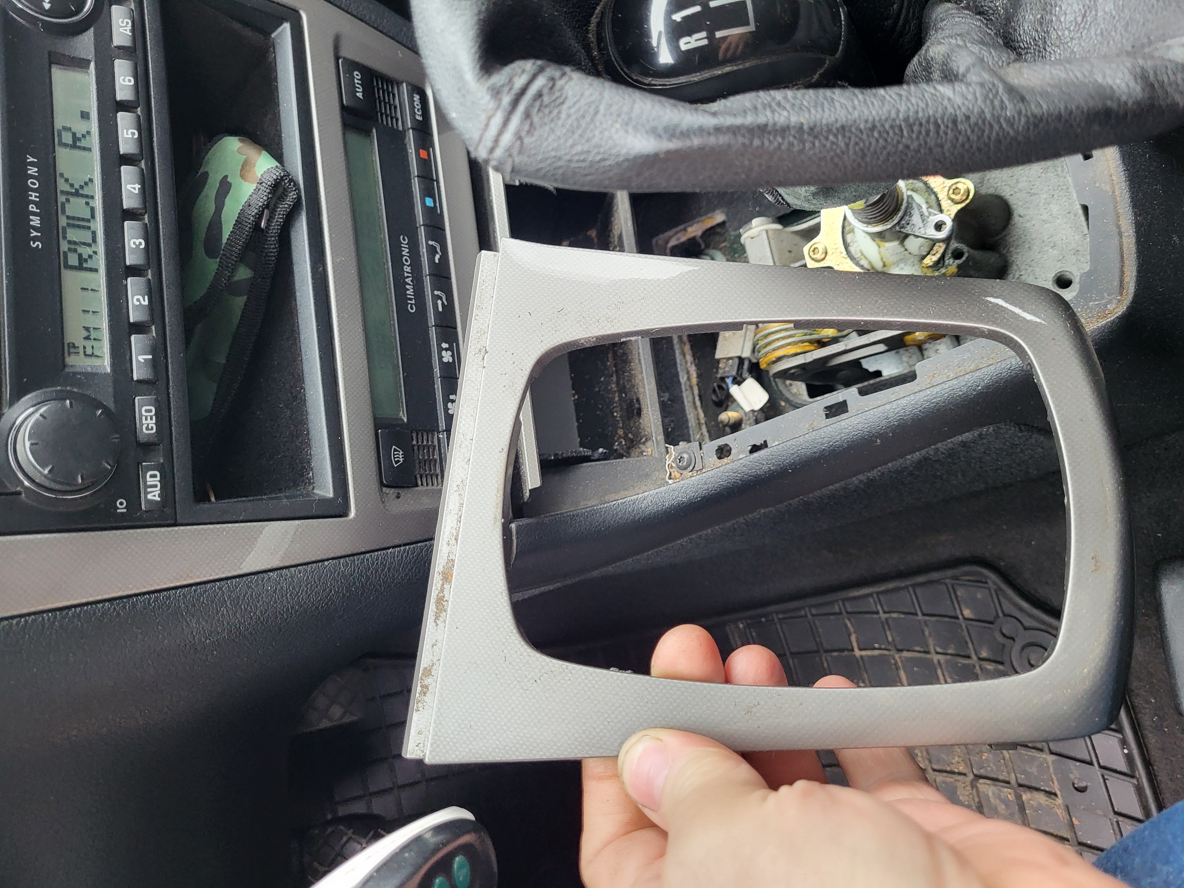

otevřít popelník vyjmout vnitřek popelníku a vycvaknout si rámeček

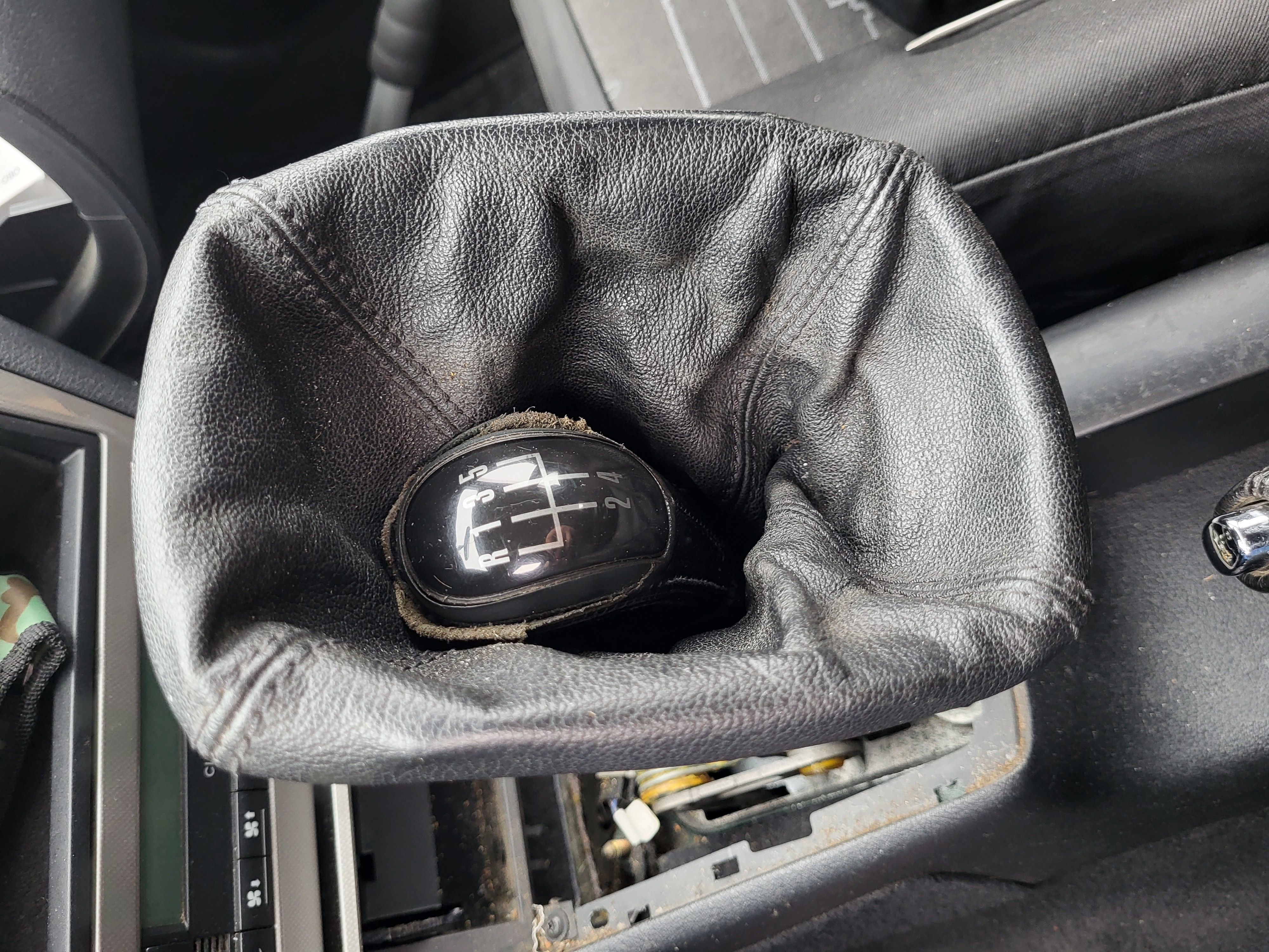

z rámečku si vycvakneme rámeček s koženkovým potahem řadící páky

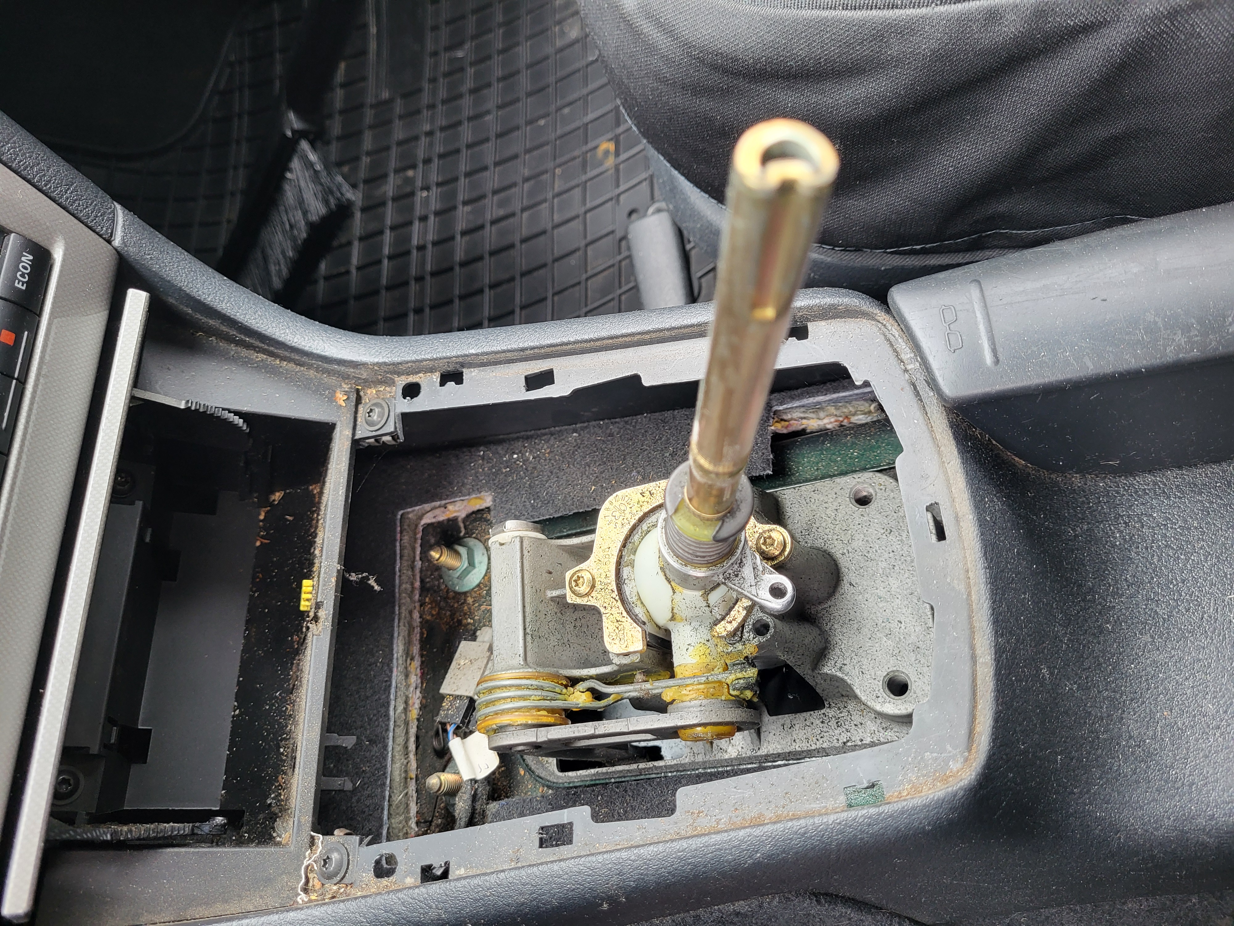

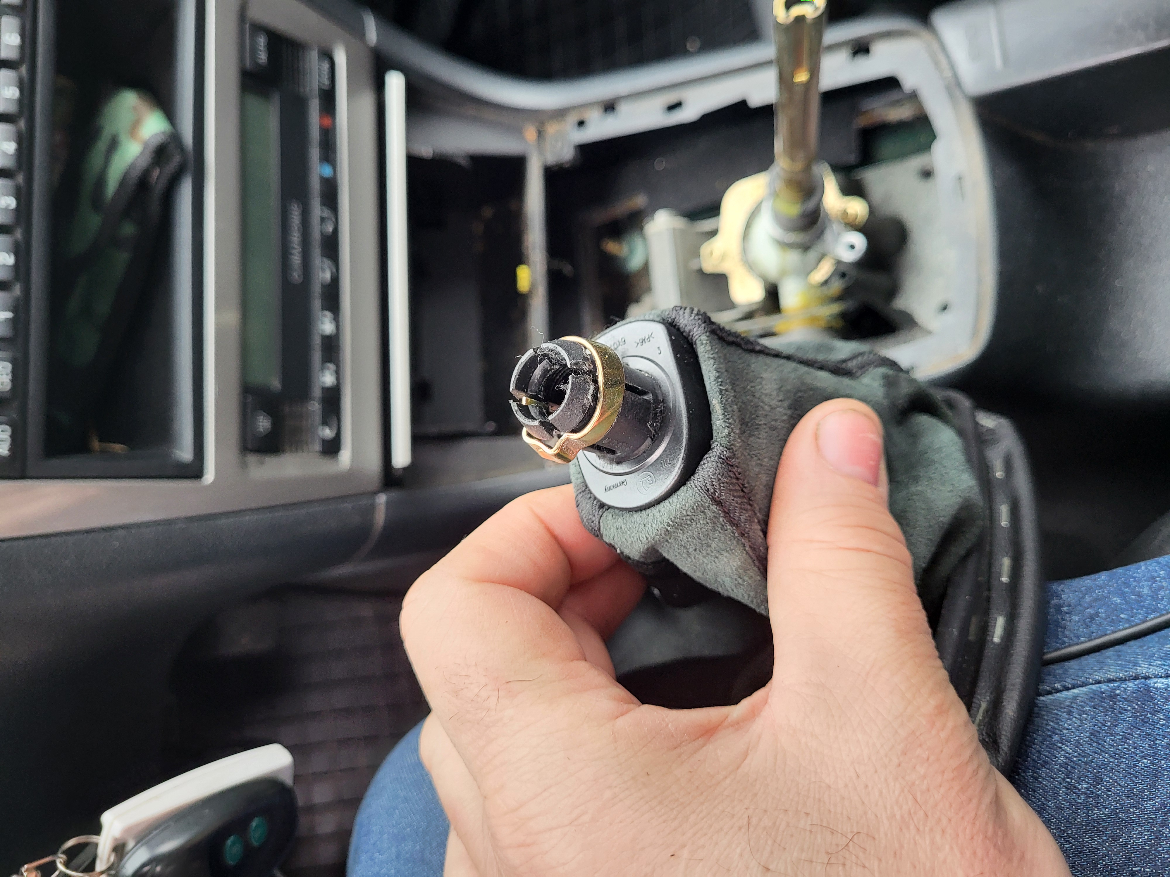

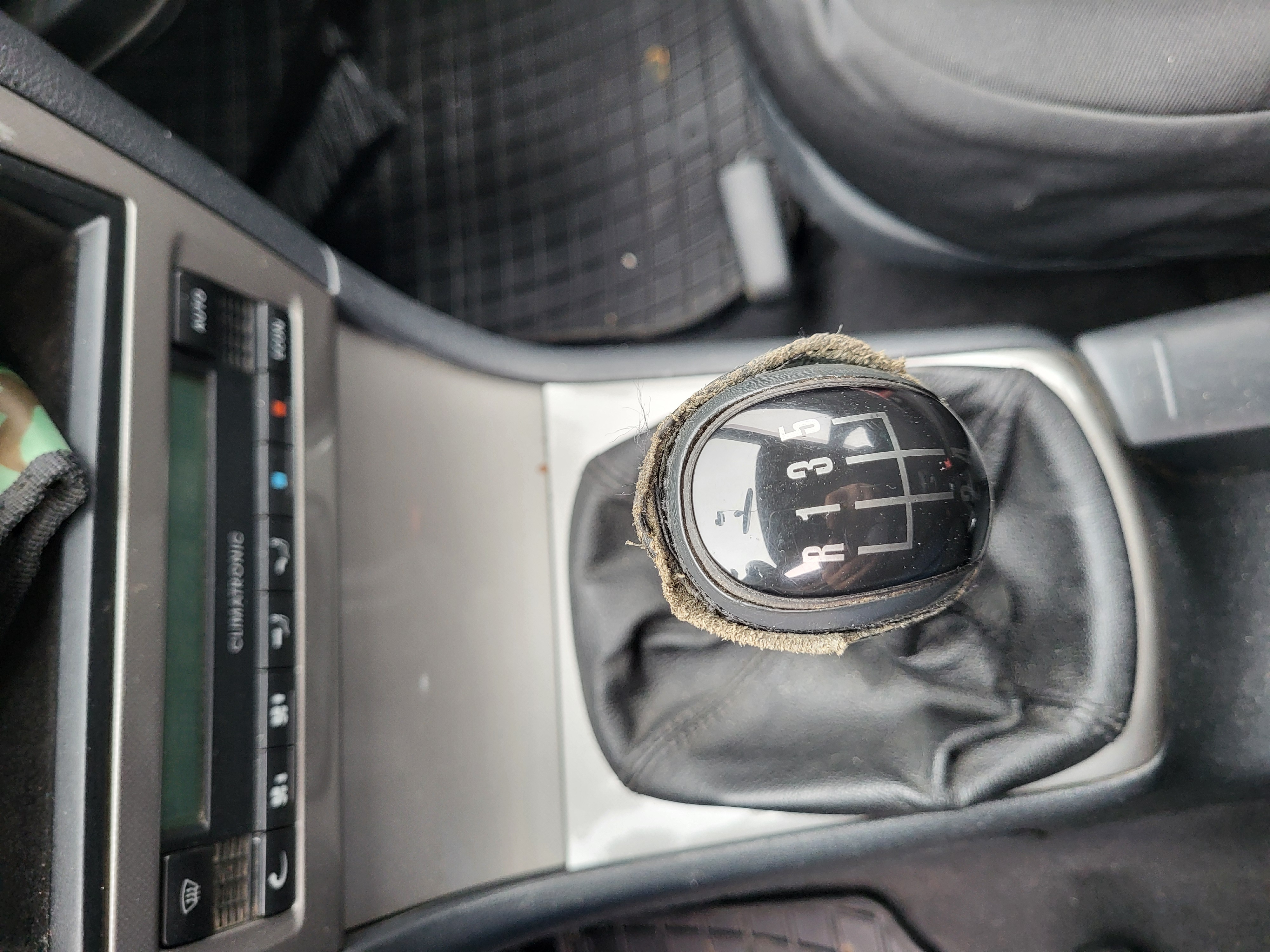

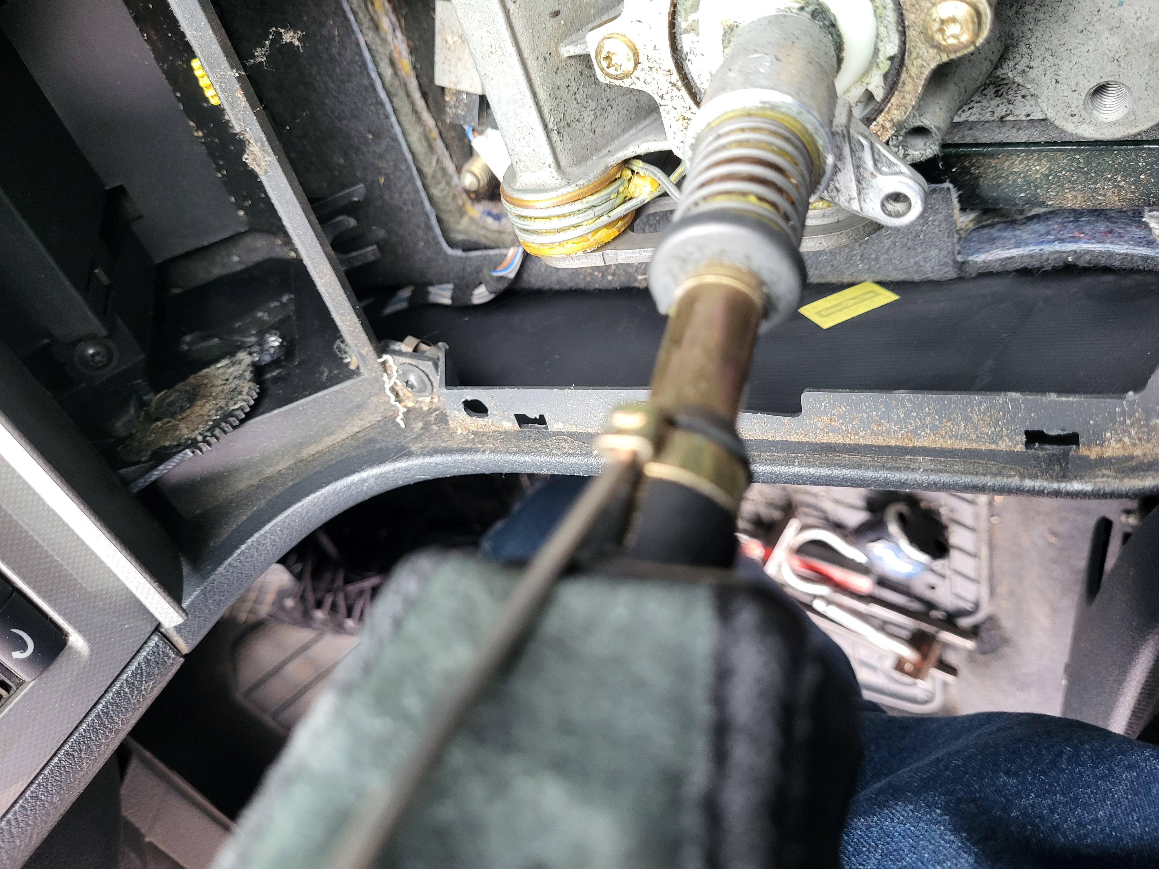

potah si přetáhneme přes řadící páku za pomoci plochého šroubováku odjistíme sponu a směrem vzhůru stáhneme dolú

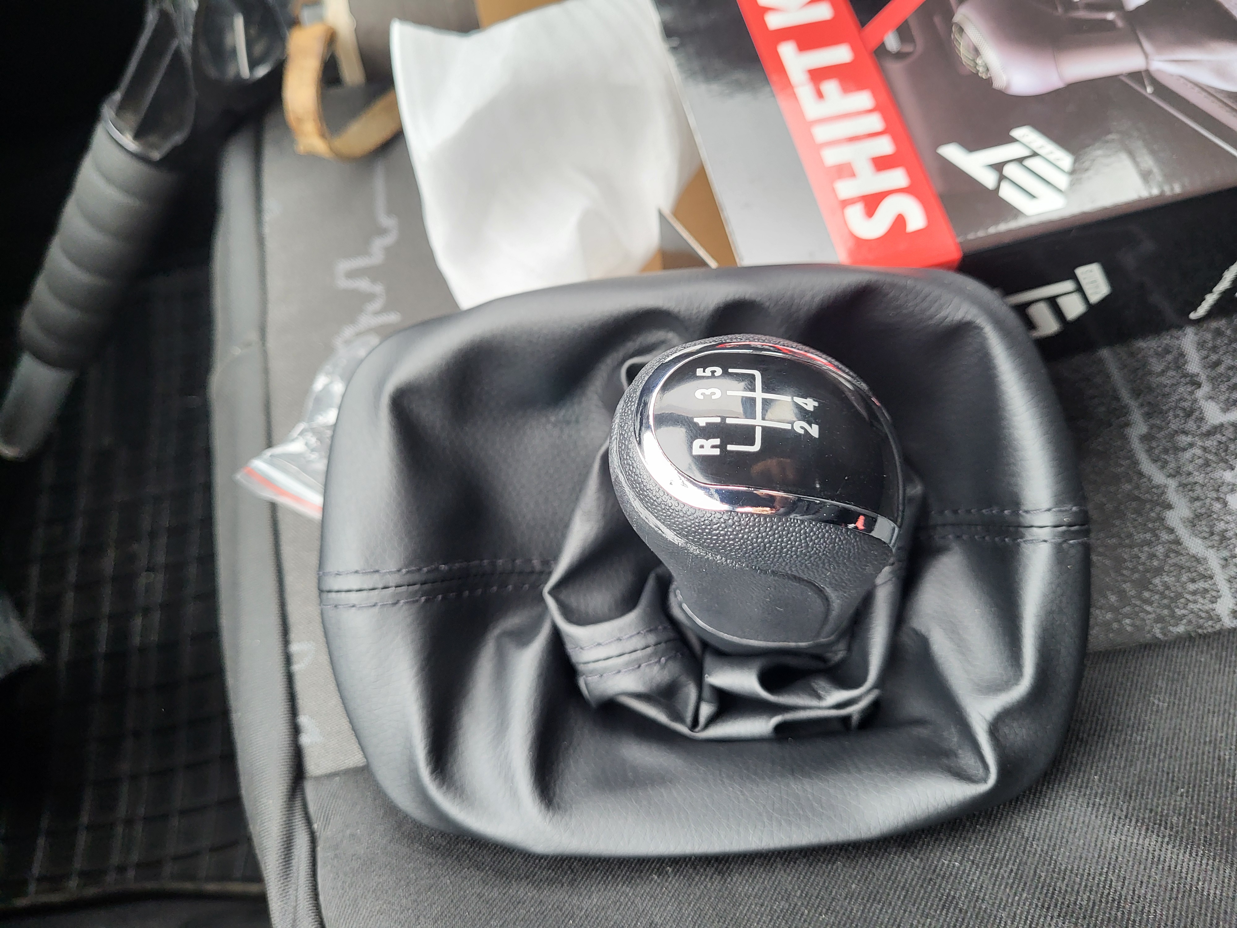

vemem novou řadičku já to koupil dle prúměru řadící tyčky 12mm oktávie combi 81kw 1,9tdi 2003 na alegru

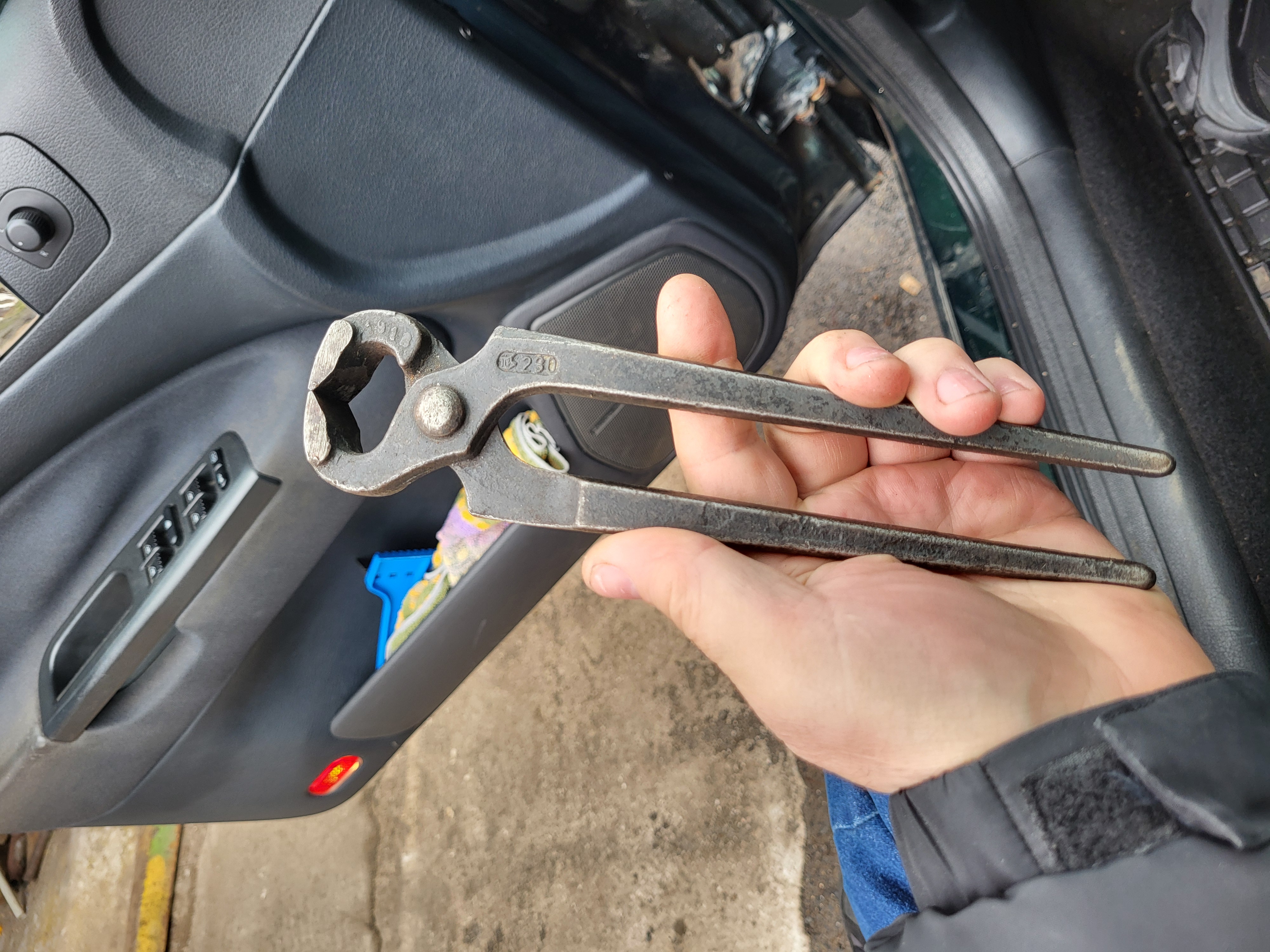

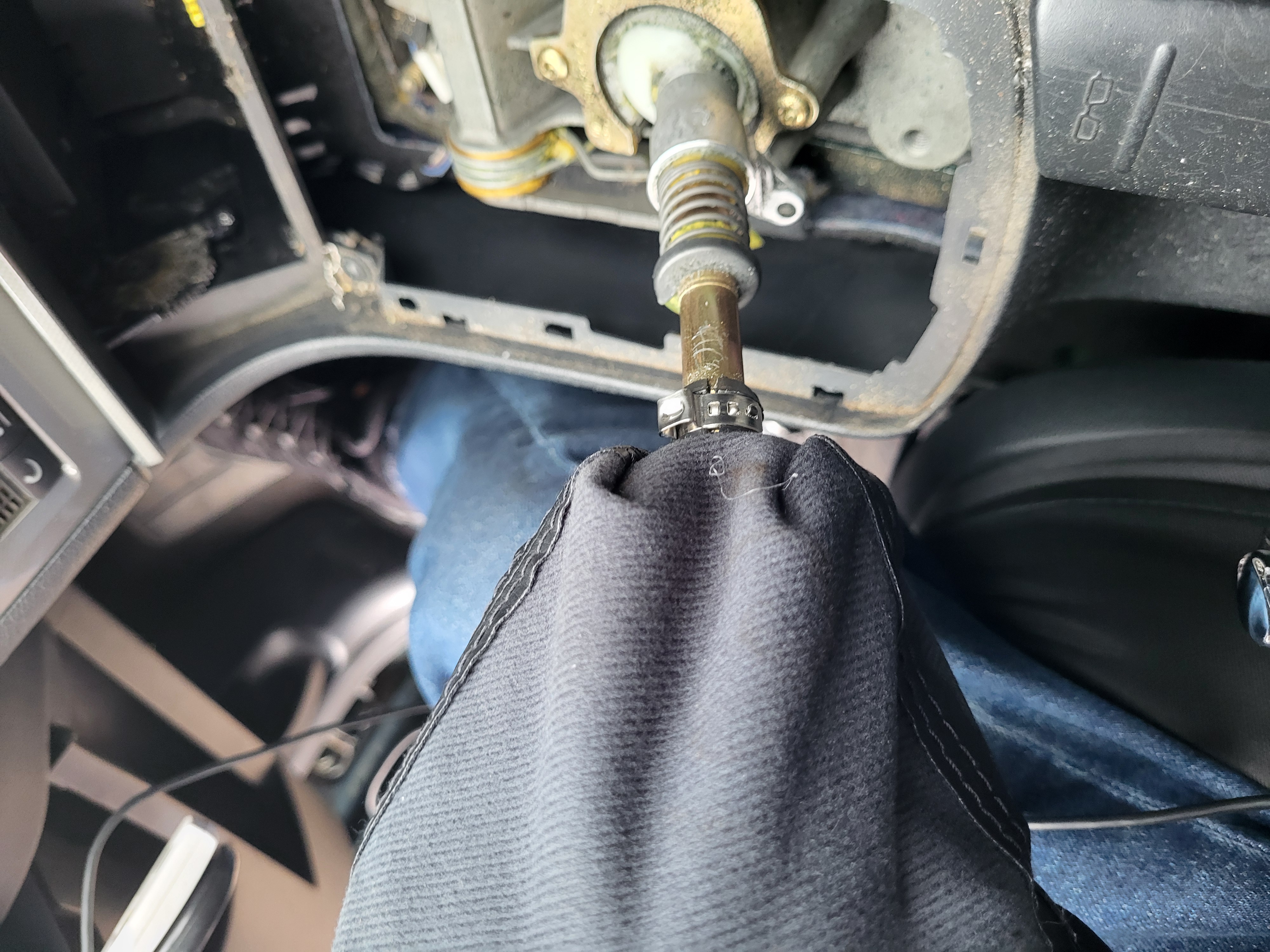

nasadíme a zajistíme sponu nejlépe se to dělá štípačkama viz foto
