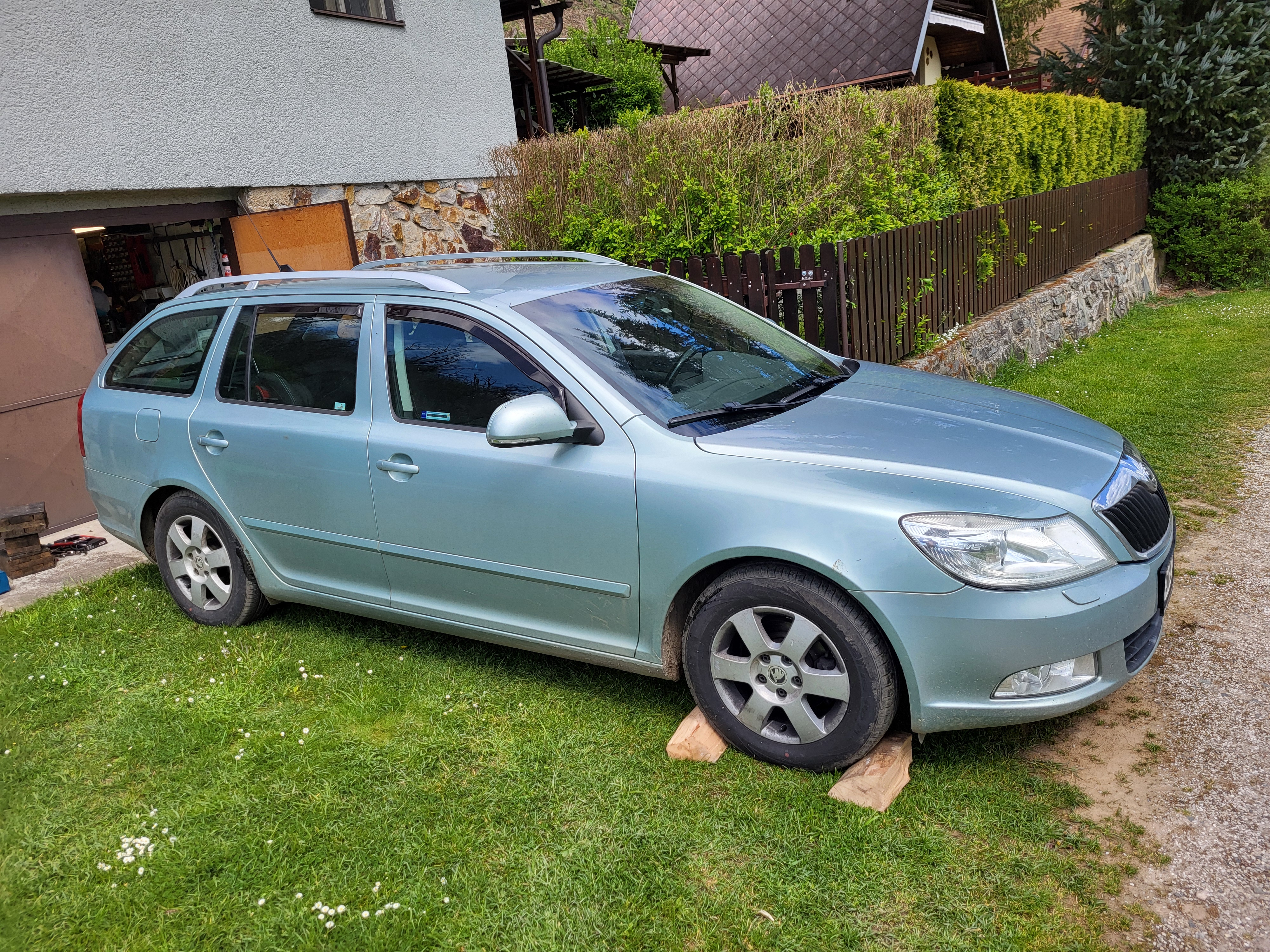

povolit kolo zvednout auto zajistit tak aby na nás nespadlo sundat kolo

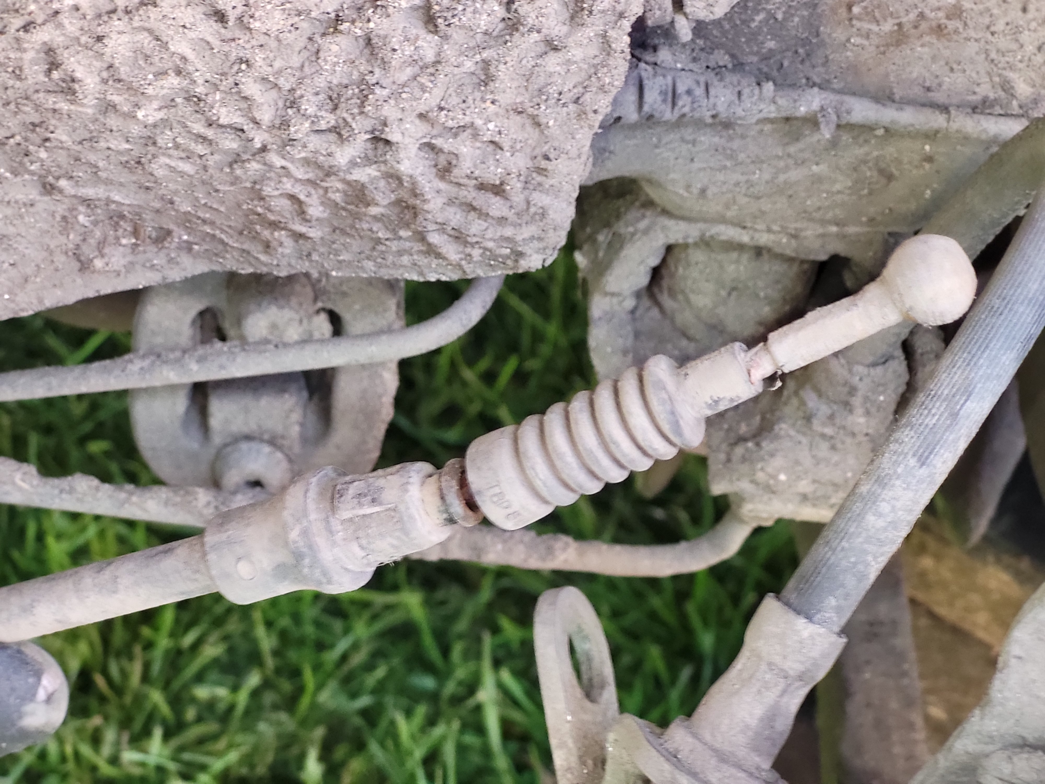

z brzdiče vycvaknem lanko a z držáku lanovod

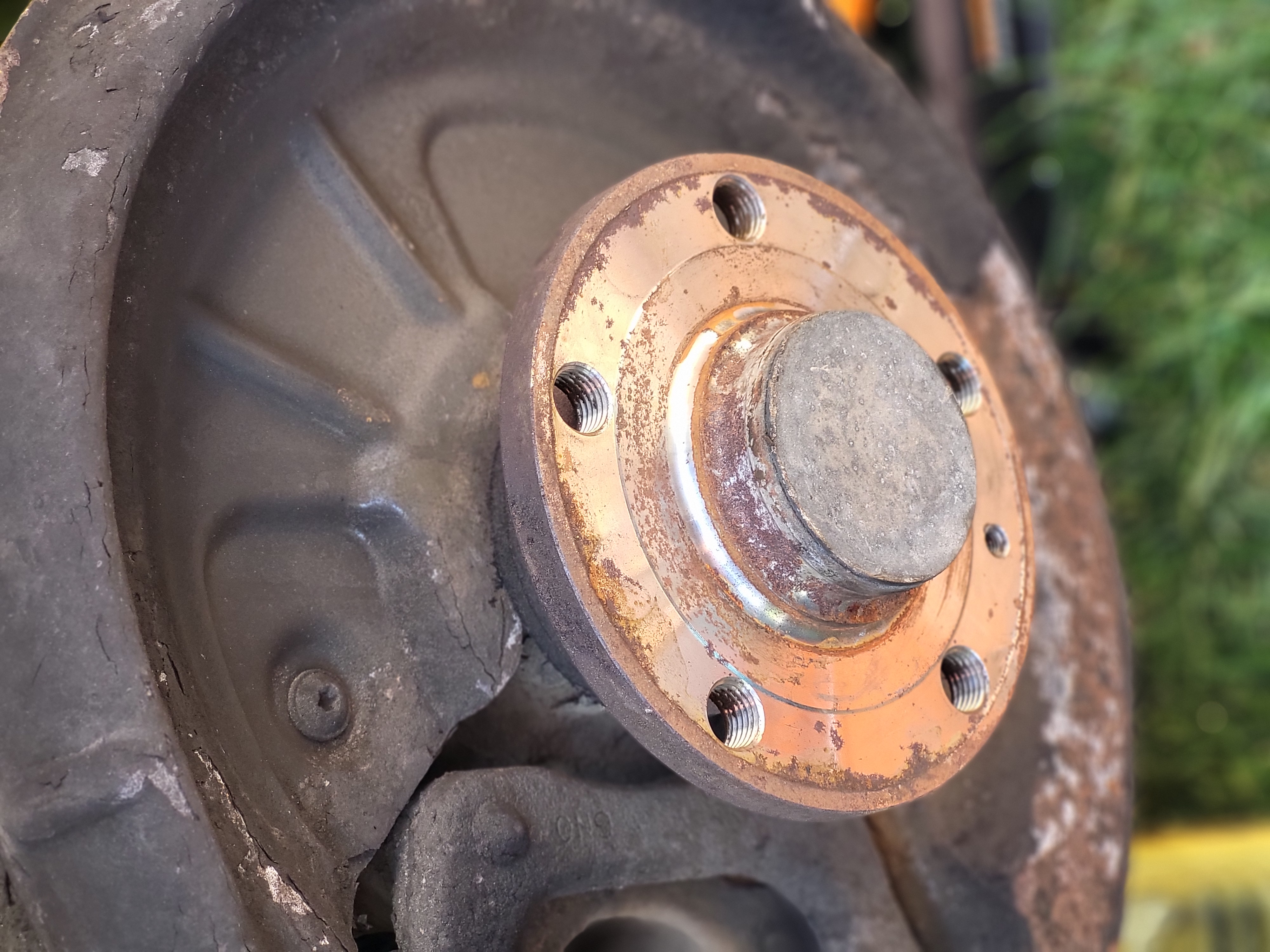

na lanovodu sou plastový západky ty zamáčknem a lanovod vycvaknem z držáku ted si vyklepnem sponu co drží brzdovou hadici ted si povolíme samotný brzdič vyklepnem starý brzdový desky povolíme šroub co drží brzdový kotouč a sklepnem ho dolů ocelovym kartáčem důkladně vydrbeme náboj kola a držák brzdových desek

tady pozor trubka která spojuje hadici s brzdičem se ve většině případů ukroutí a je třeba jí mít připravenou novou vemem nový brzdič namontujem propojovací trubku a namontujem brzdovou hadici namontujem nový brzdový kotouč dáme nové brzdové desky namontujem brzdič zajistíme sponou brzdovou hadici a zkontrolujem dotažení brzdové trubky nacvaknem lanovod a zaháknem lanko ruční brzdy ted jen odvzdušnit a je hotovo namontujem kolo a dem měnit zadek na druhé straně
