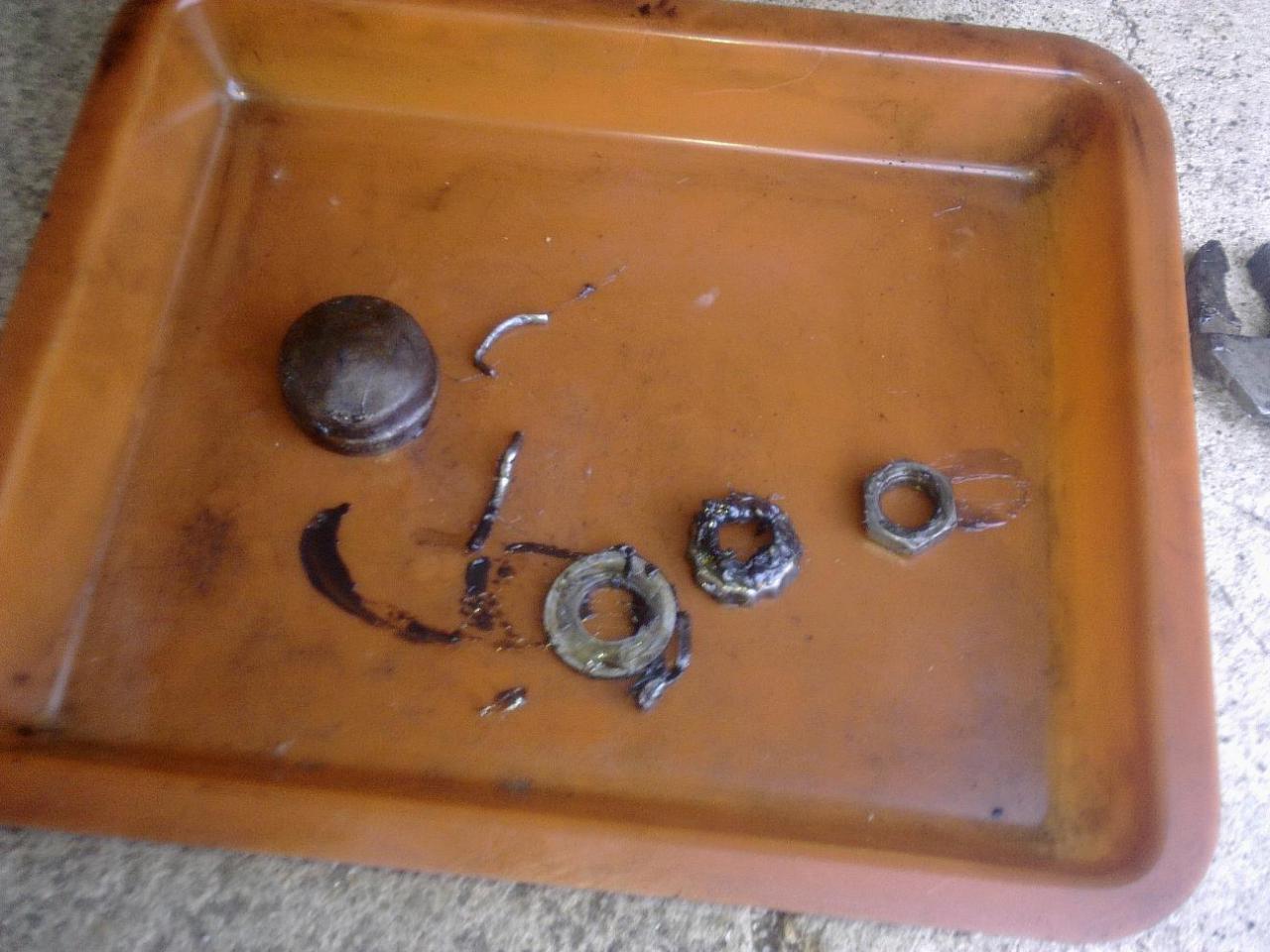

poté je třeba narovnat a vytáhnout zajištovací závlačku,sundat plechový zajištění matky,a oříškem č.24 vytočit samotnou matku,
dále vydloubnem podložku a vytáhnem samotný ložisko

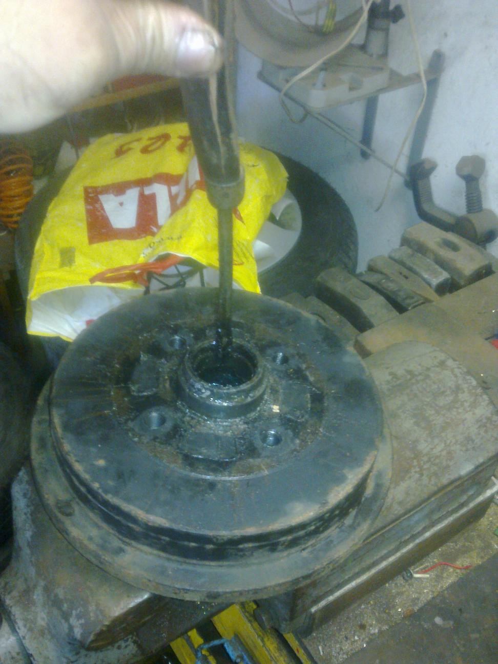

ted z vnitřku bubnu vyloupnem symering a vyndáme to druhý ložisko
ted je třeba z obou stran bubnu vyklepnout druhou část ložiska viz foto

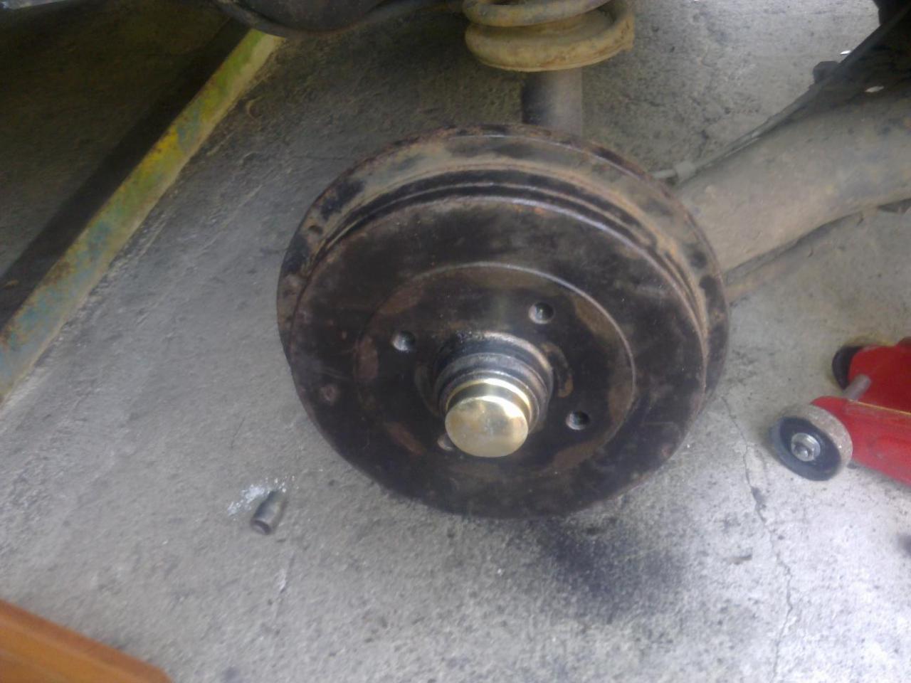

ted buben nasadíme na náboj kola a nandáme vazelínou promazané ložisko vrátíme podložku ted utáhneme buben,
buben utahujeme s citem až neucítíme téměř žádnou vůli v kole-v podstatě to stačí utáhnout rukou :super:
:pozor: v žádným případě to neutahujem na krev nebo nák silou došlo by k rychlé likvidaci ložiska :pozor:
nandáme na matku plechovou krytku a zajistíme závlačkou,ja tam navíc přidal i mazivo :napad:
ted vemem novou krytku lze použít i vyčištěnou starou krytku dáme do ní mazivo a naklepnem do bubnu namontujem kolo a seřídíme ruční brzdu,namontujem zpět kryt ruční brzdy,sundáme auto z heveru skontrolujem dotažení šroubů zadního kola,vyndáme klíny od předního kola a máme hotovo :napad: :super:
