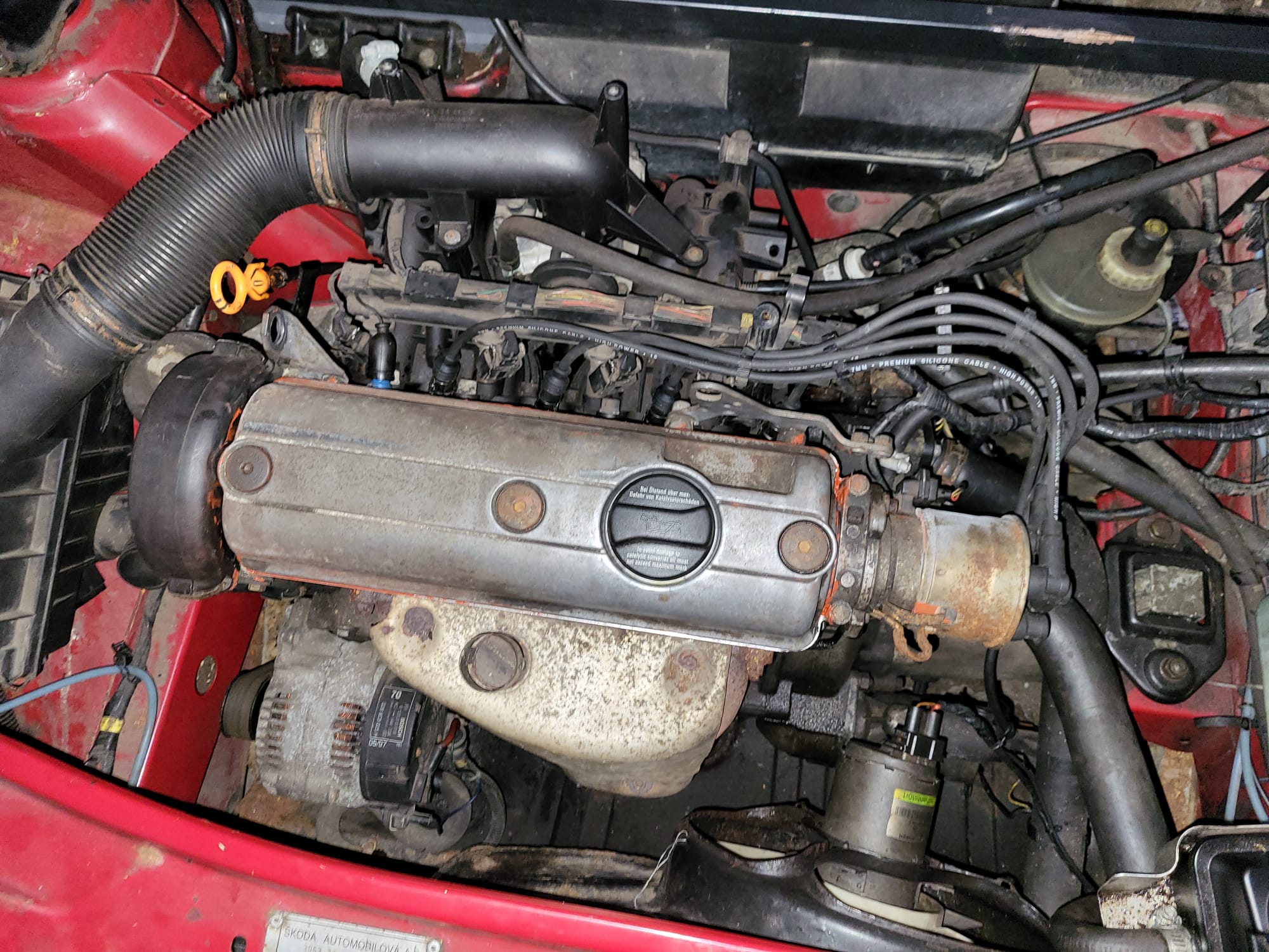

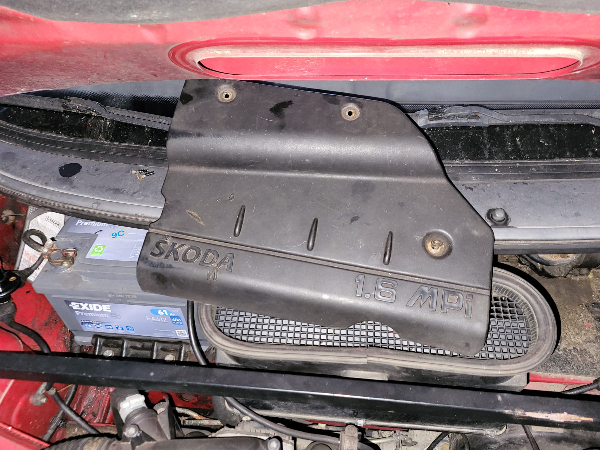

otevřít kapotu motoru demontovat plastový kryt

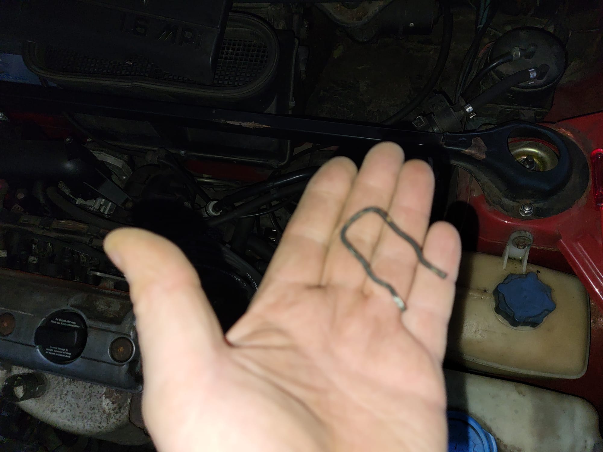

po zatlačení zajistíme závlačkou

pokud není nikde žádný ůnik benzínu namontujem plastový dekl motoru zavíráme kapotu a odjíždíme

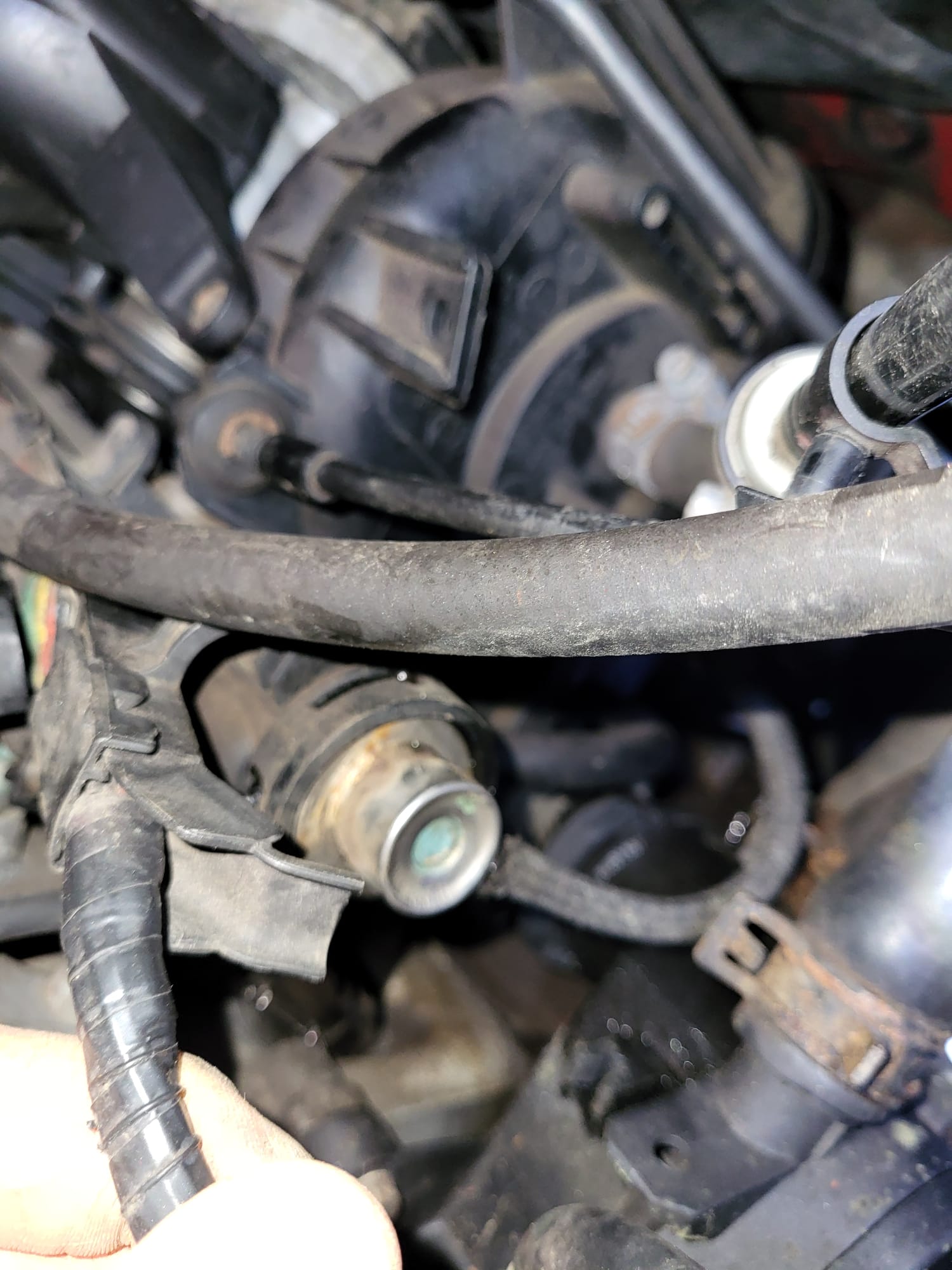

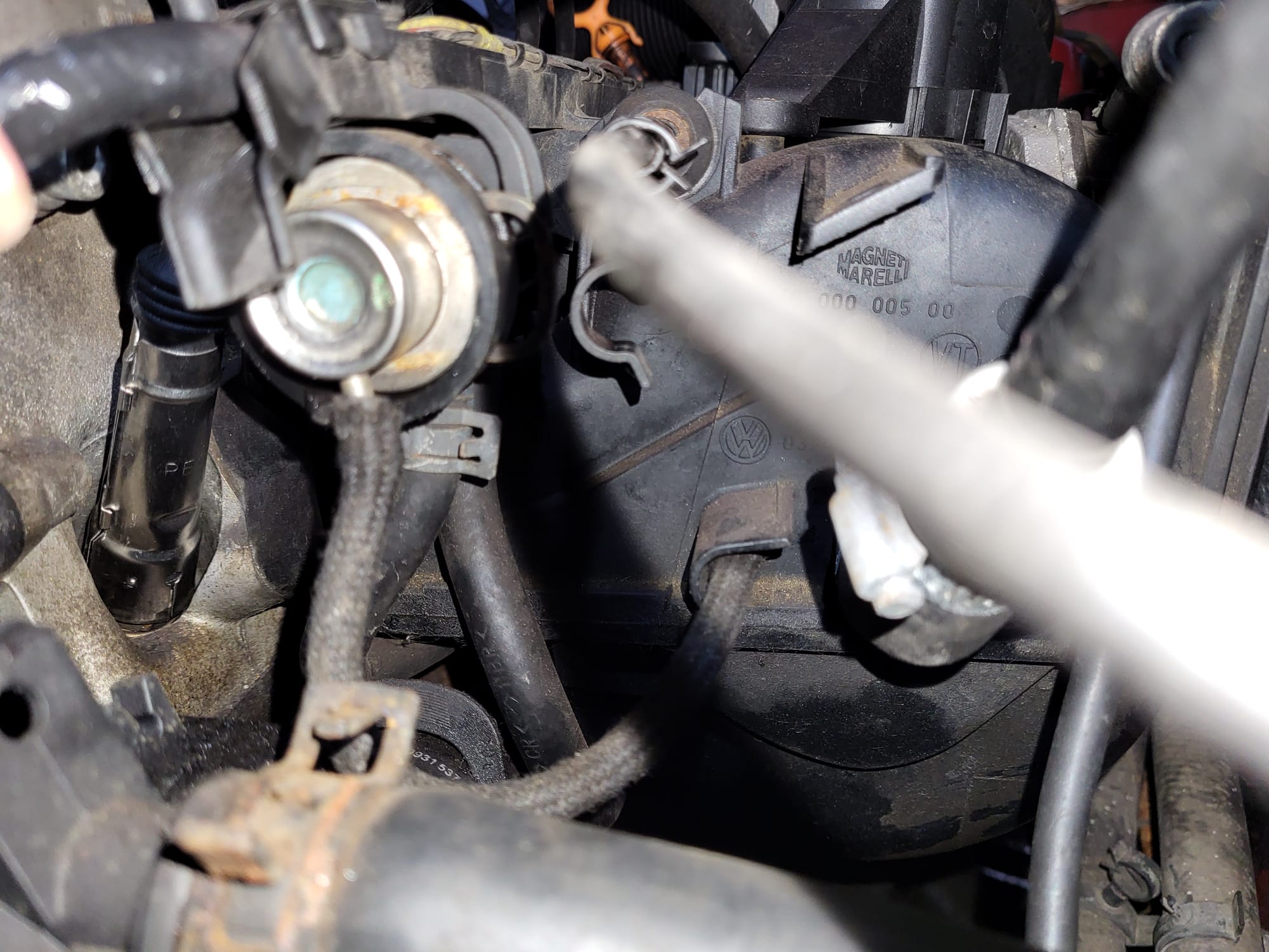

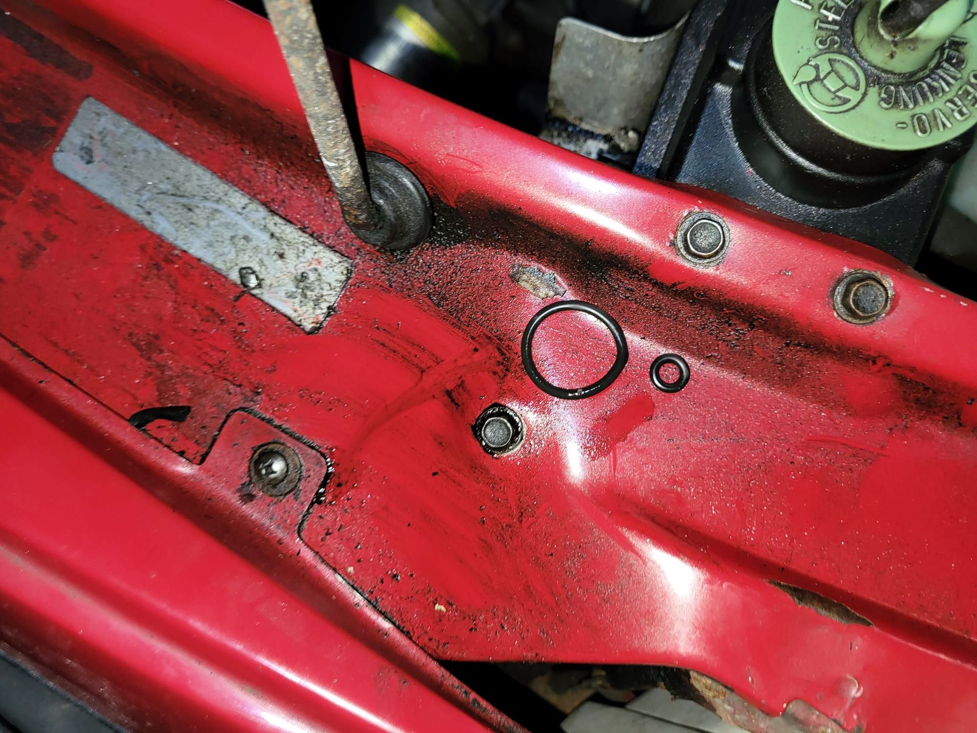

regulátor najdem na levé straně motoru
vytáhneme závlačku

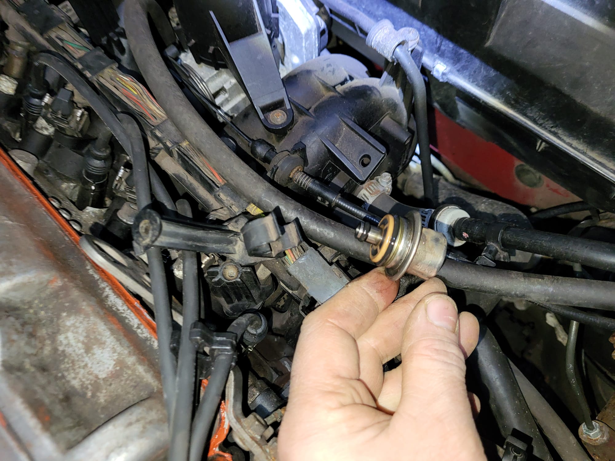

regulátor vyndáme ven nejde to úplně ideálně já si pomoh opatrným páčením pomoci plochého šroubováku

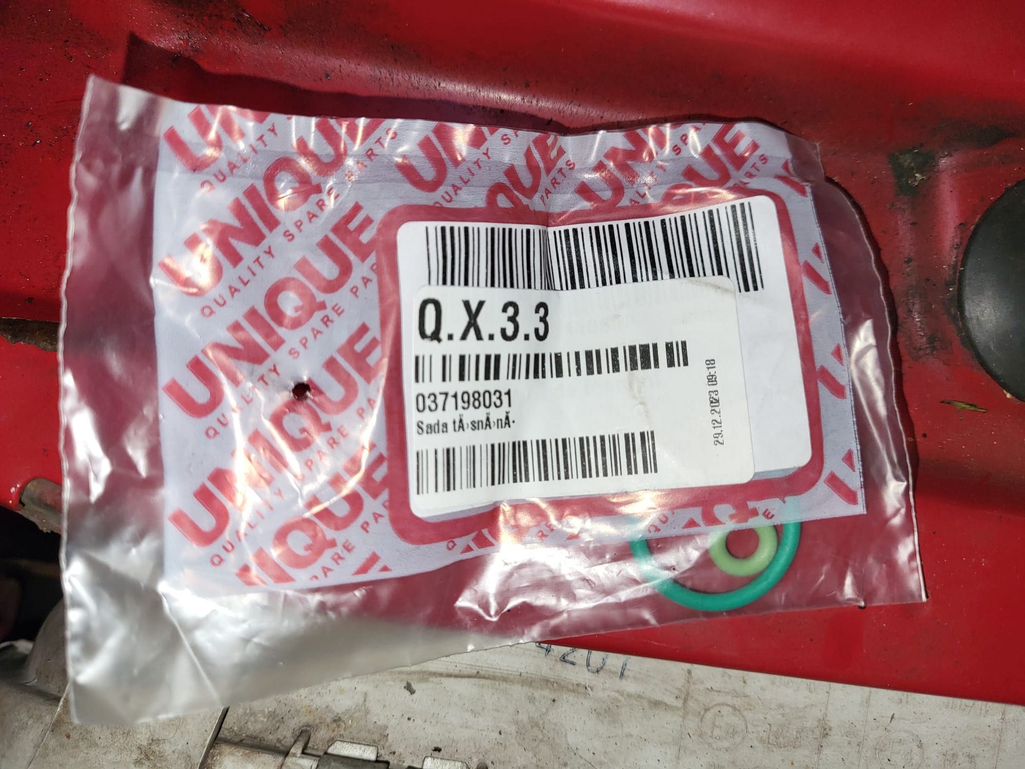

sundáme obě stará těsnění

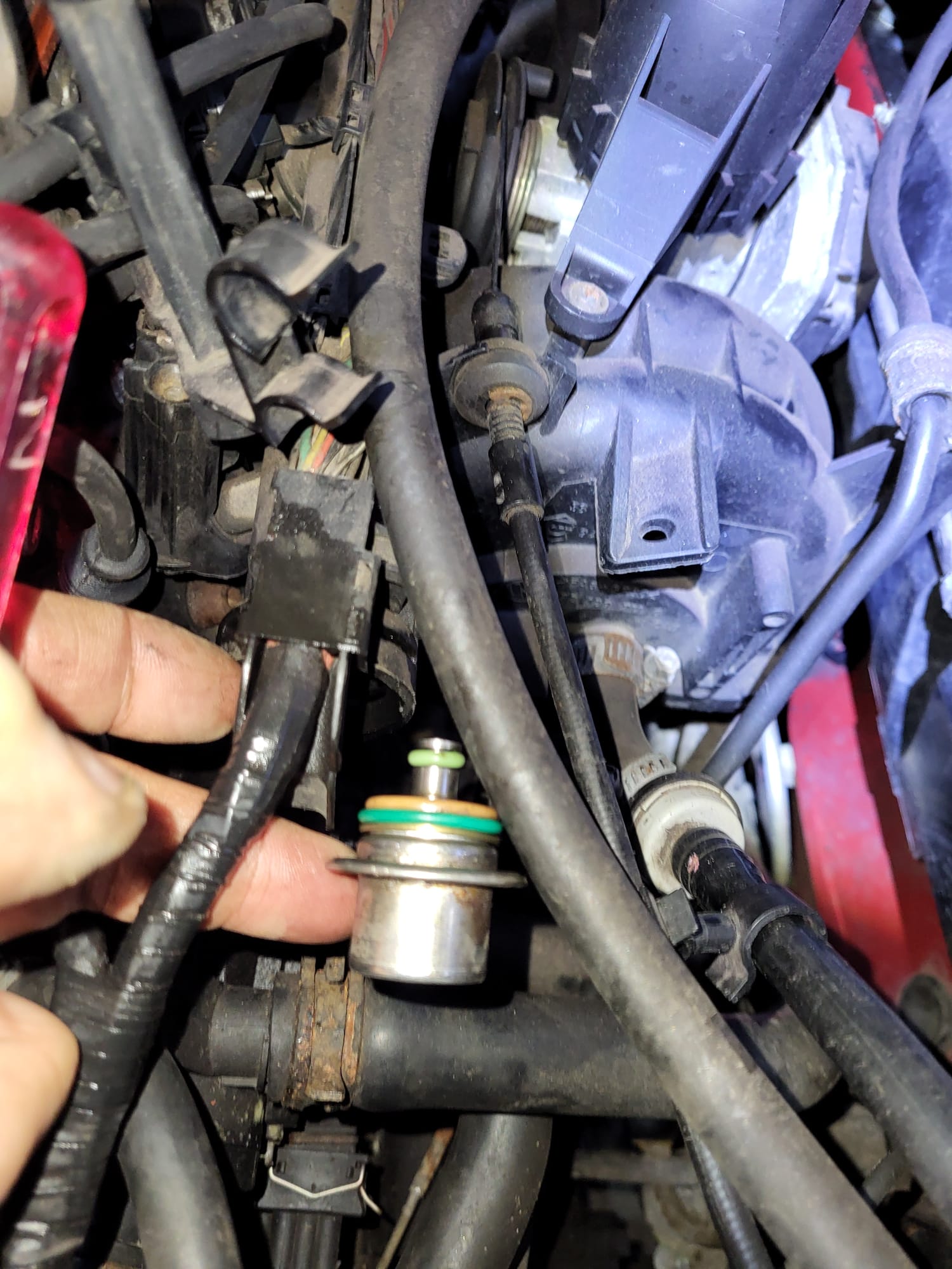

dáme nové těsnění
ted je třeba zatlačit regulátor zpět je třeba trochu zabrat stim novým těsněním se tam tomu moc nechce teče regulátor tlaku benzínu motor AEE
