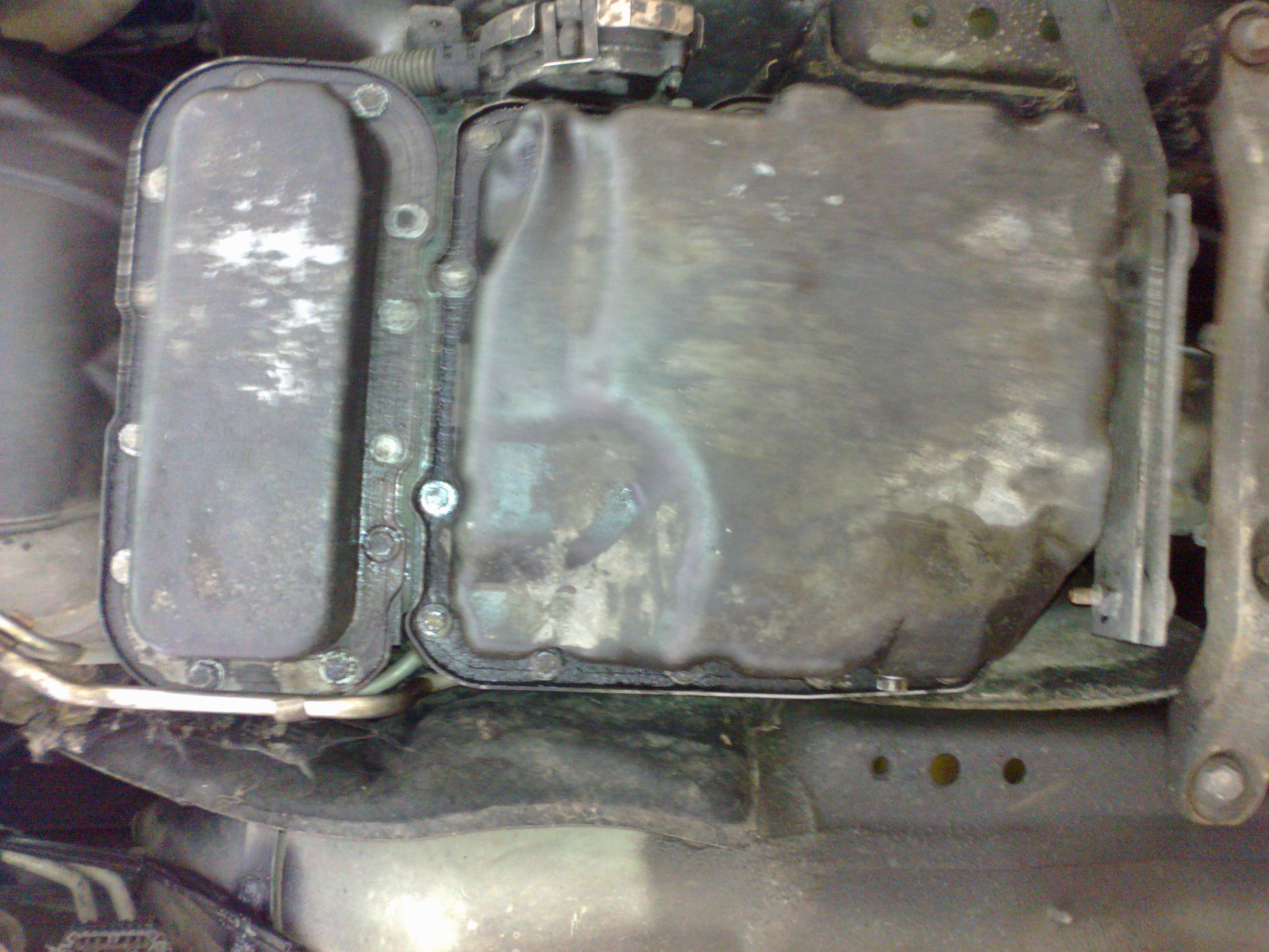

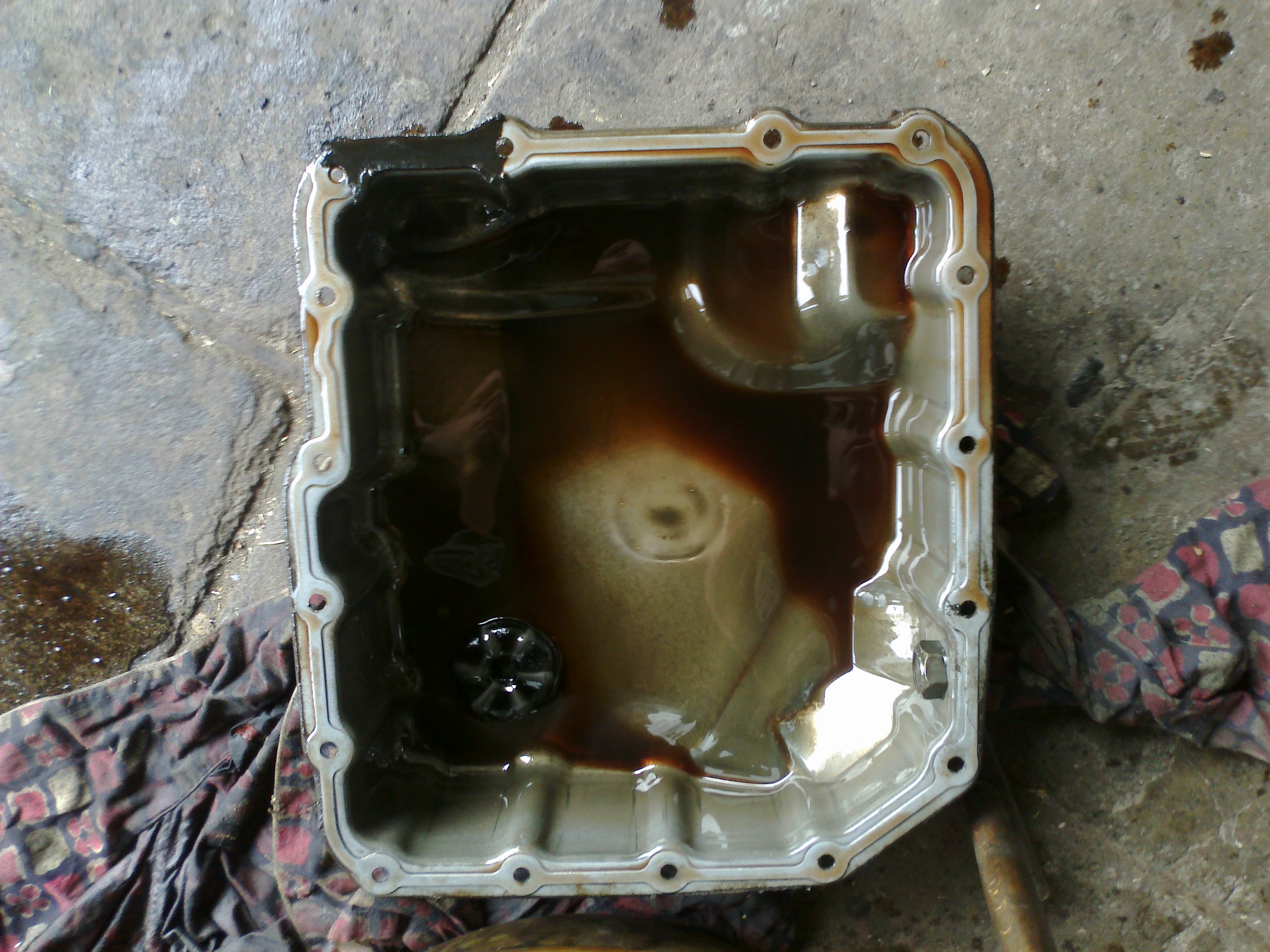

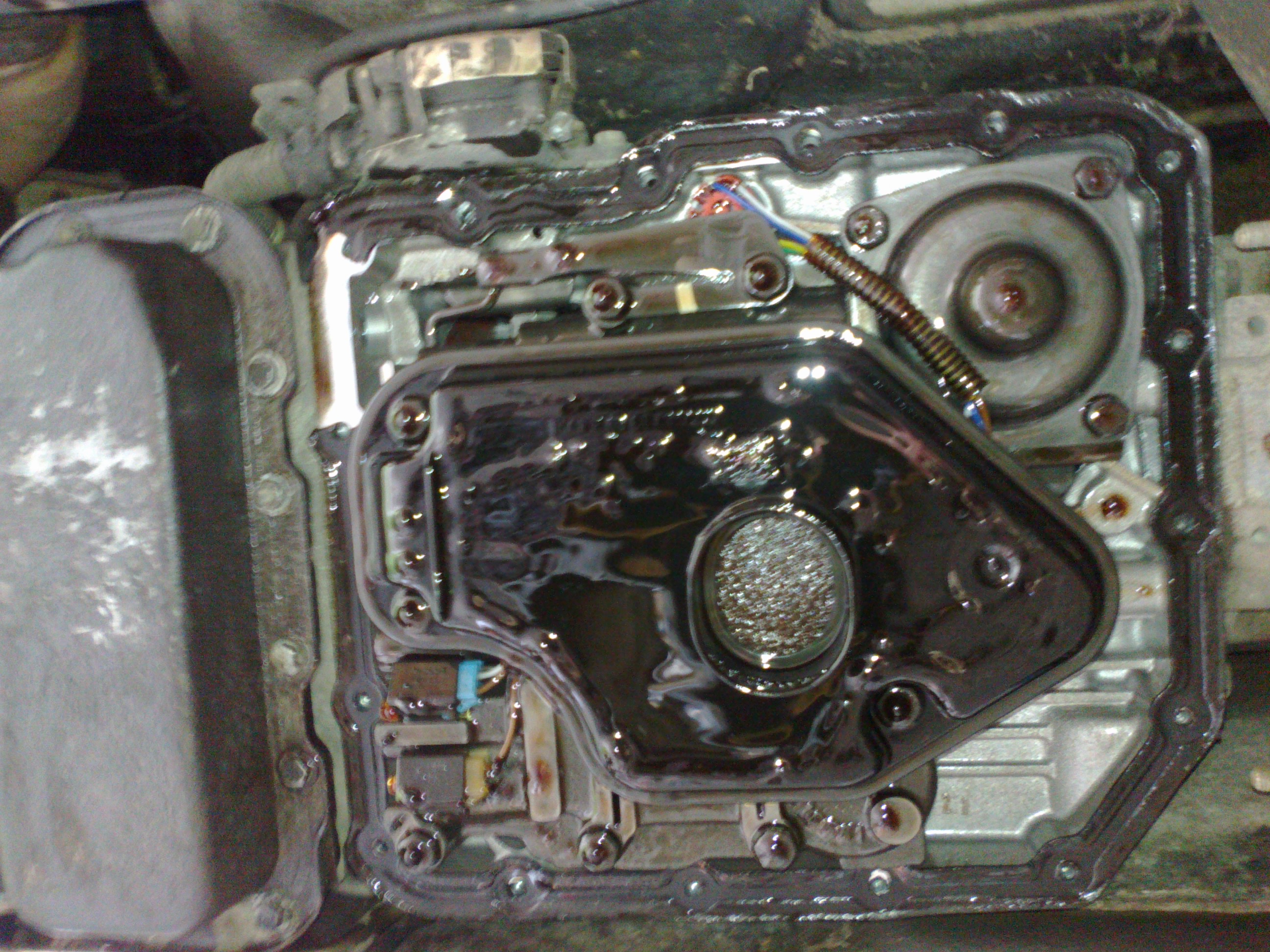

S automatem v OB mám dlouhodobé zkušenosti. Moje rada zní: auto na zdviž, vypustit olej z aut. převodovky. Převodového oleje do automatu Dexron III je potřeba 7 litrů, filtr a l tomu dvě těsnění pro malou a velkou vanu. Musí se sundat obě vany, aby se vypustil všechen olej. U své Omegy jsem olej měnil při 278tis.km a tekla z toho pěkná spálená srajda. Pokud bude člověk precizní, udělá tu výměnu dvakrát jako já. Poprvé jsem vylil pouze starý olej a doplnil hladinu na předepsanou hladinu kontrolního šroubu. Projel jsem se cca 30km a poté udělal plnohodnotnou výměnu včetně filtrů převodovky. Už jsem to dělal dvakrát na svých autech.
, celkový pohled

ustrojí mechanismu
malá vana
vnitřek malé vany
