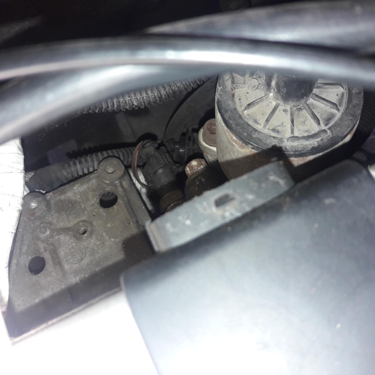

čidlo se nachází vzadu za motorem pod EGR ventilem a abychom se tam dostali vycvaknem si konektor ze zapalovací lišty vycvaknem si z čidla konektor
než povolíme samotné čidlo tak si povolíme víko na expanzce aby z chladící soustavy utekl tlak

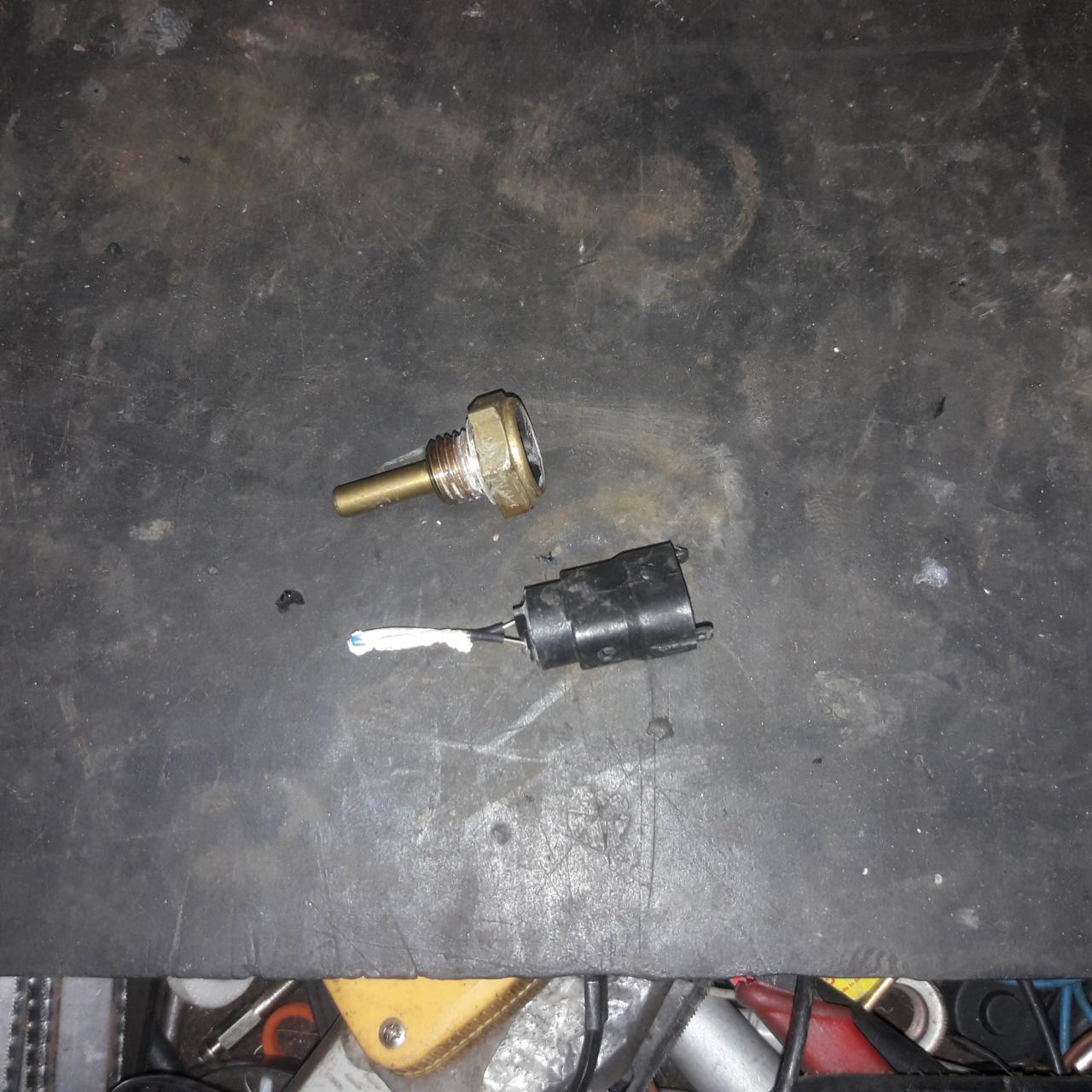

poté vytočíme čidlo teploty já to dělal menší golou s prodlouženým ořechem
neni tam moc místa tak si asi zanadáváte :crazy:
natočíme nové čidlo teploty
