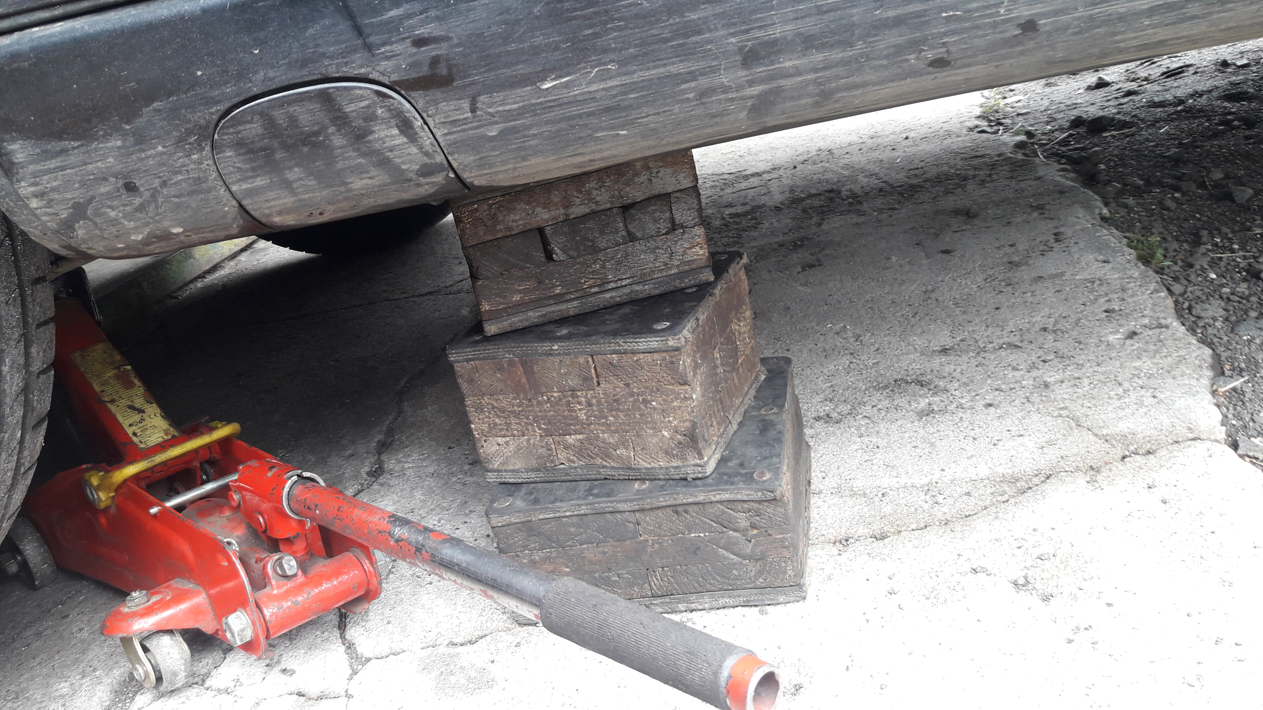

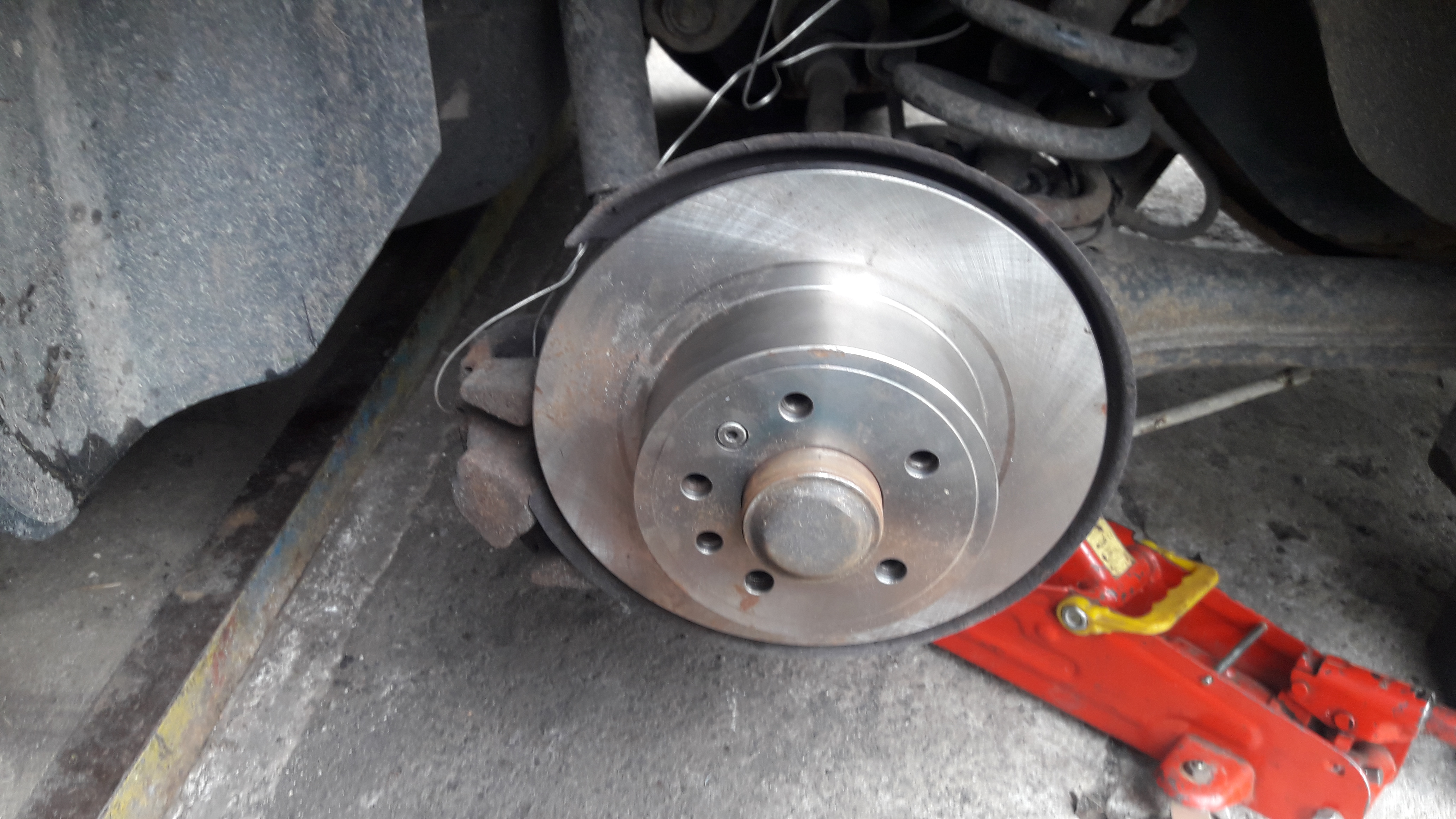

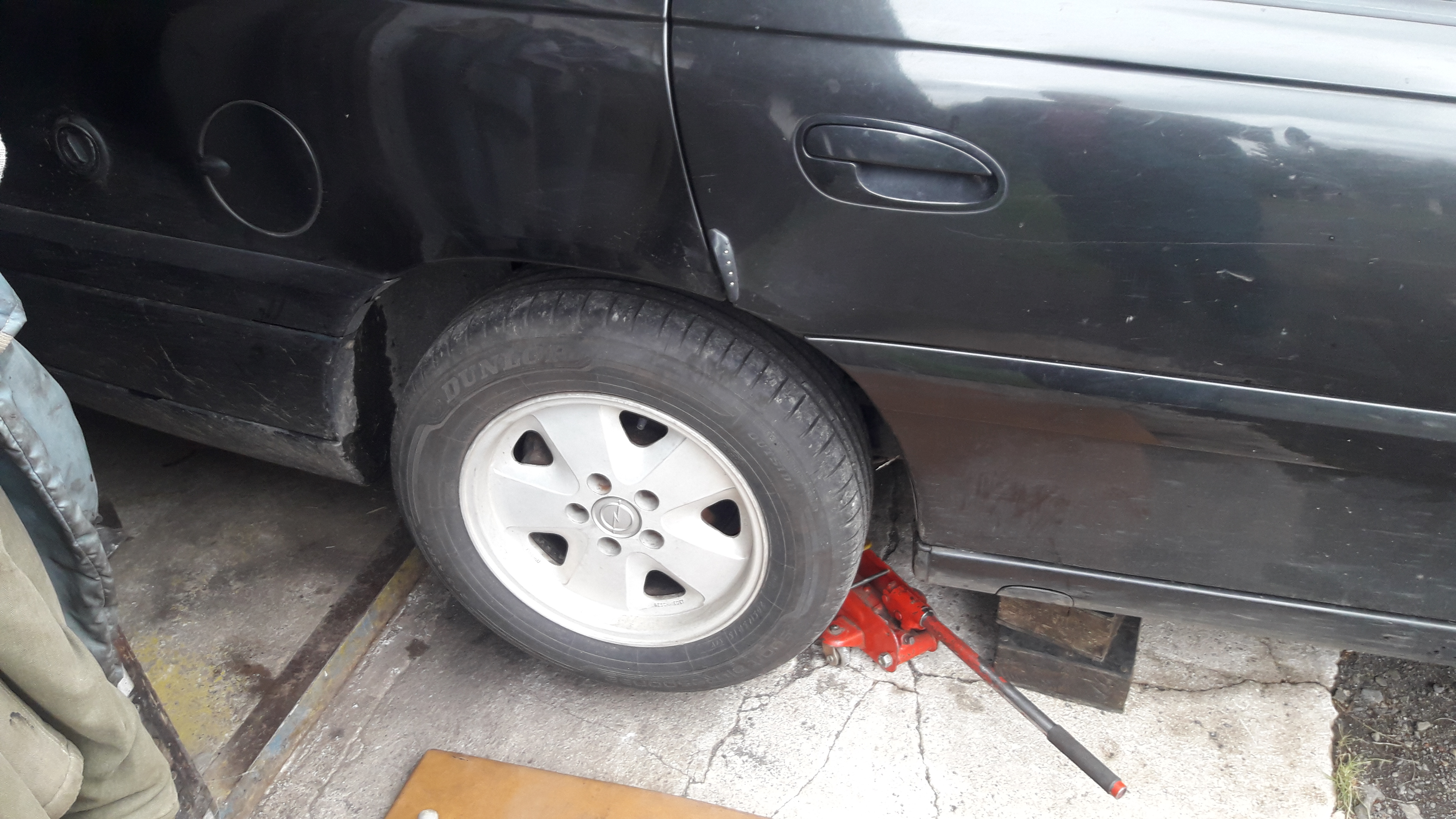

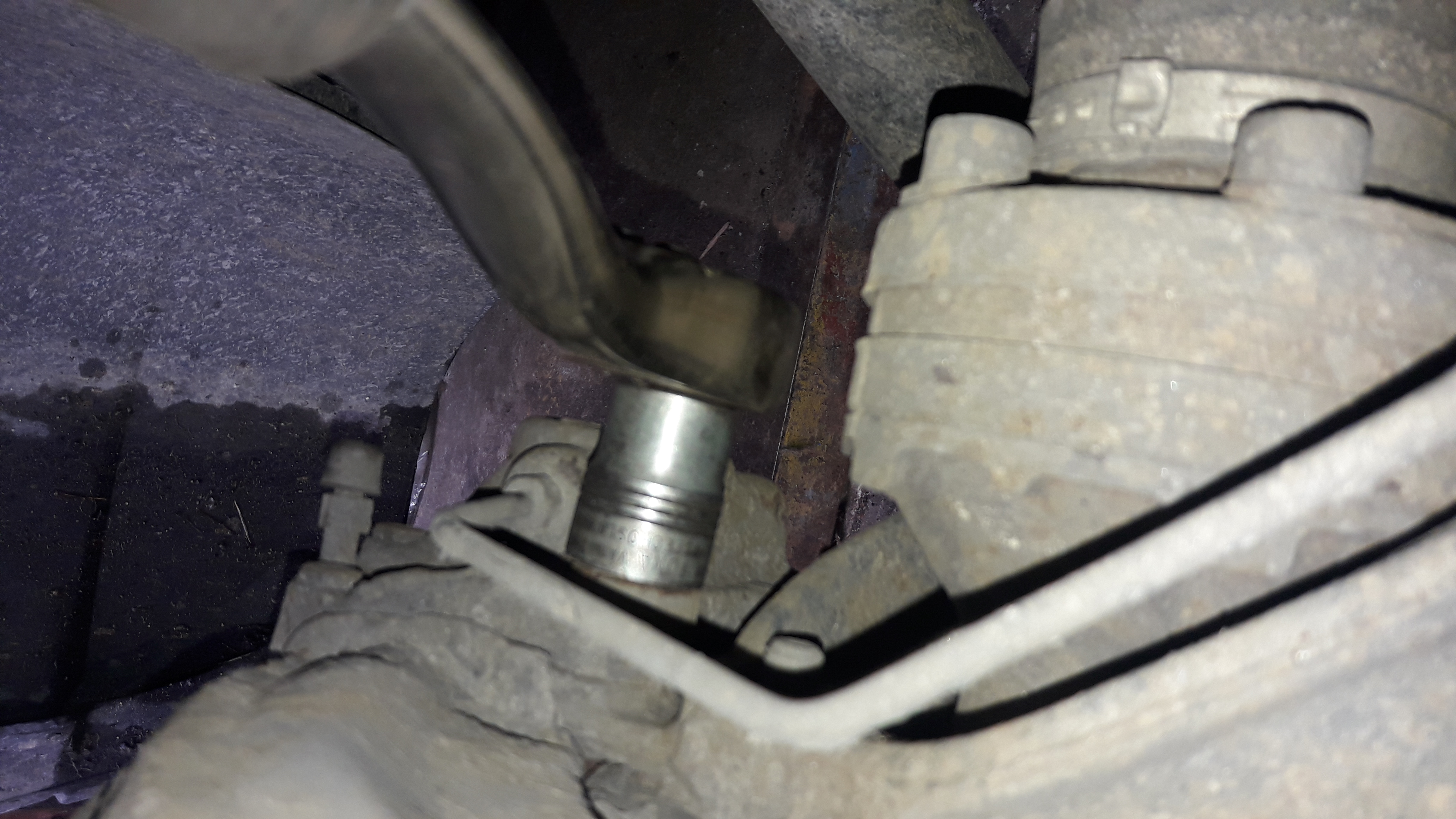

povolit zadní kolo zvednout podložit tak aby to na nás nespadlo sundat kolo

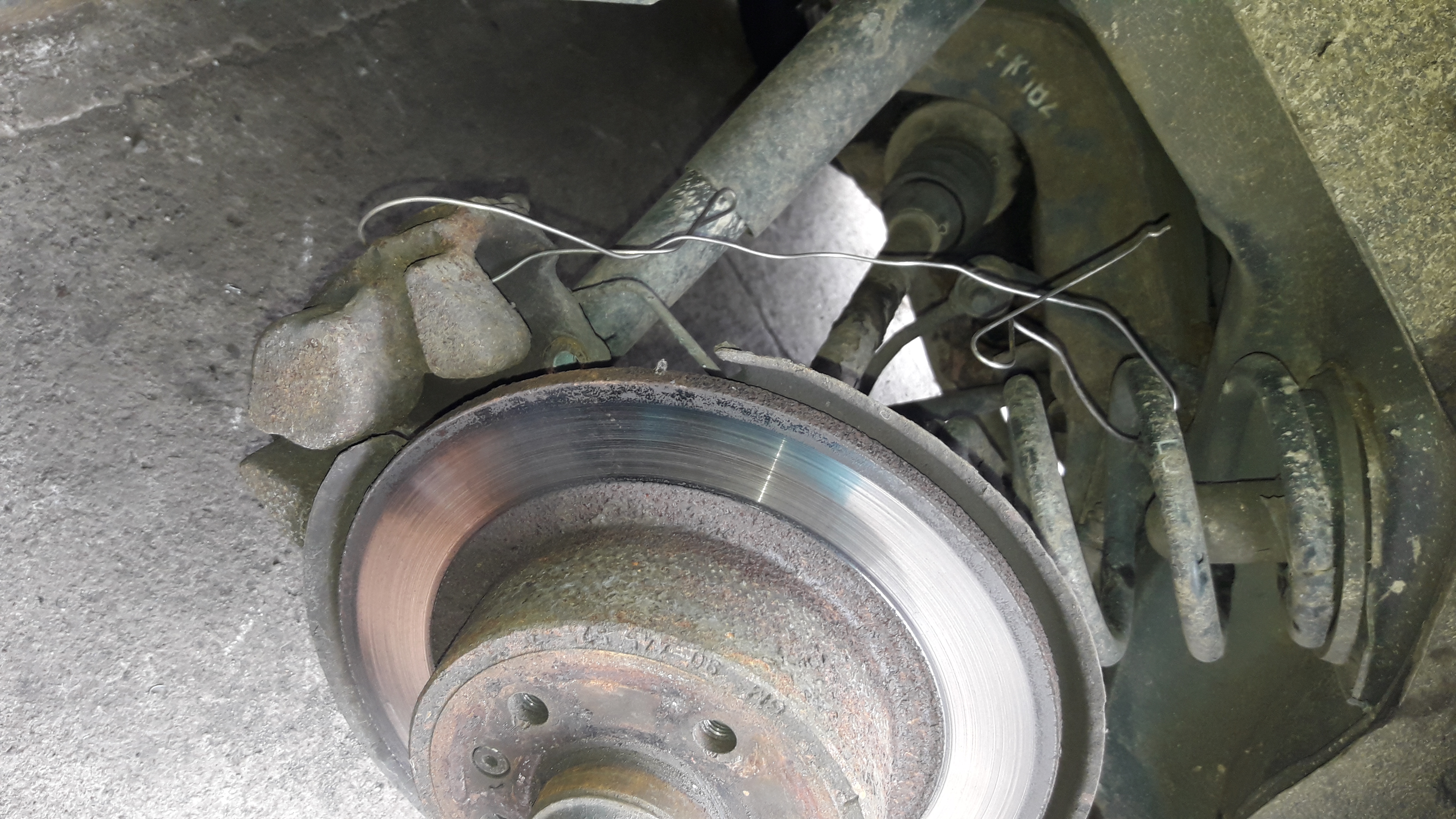

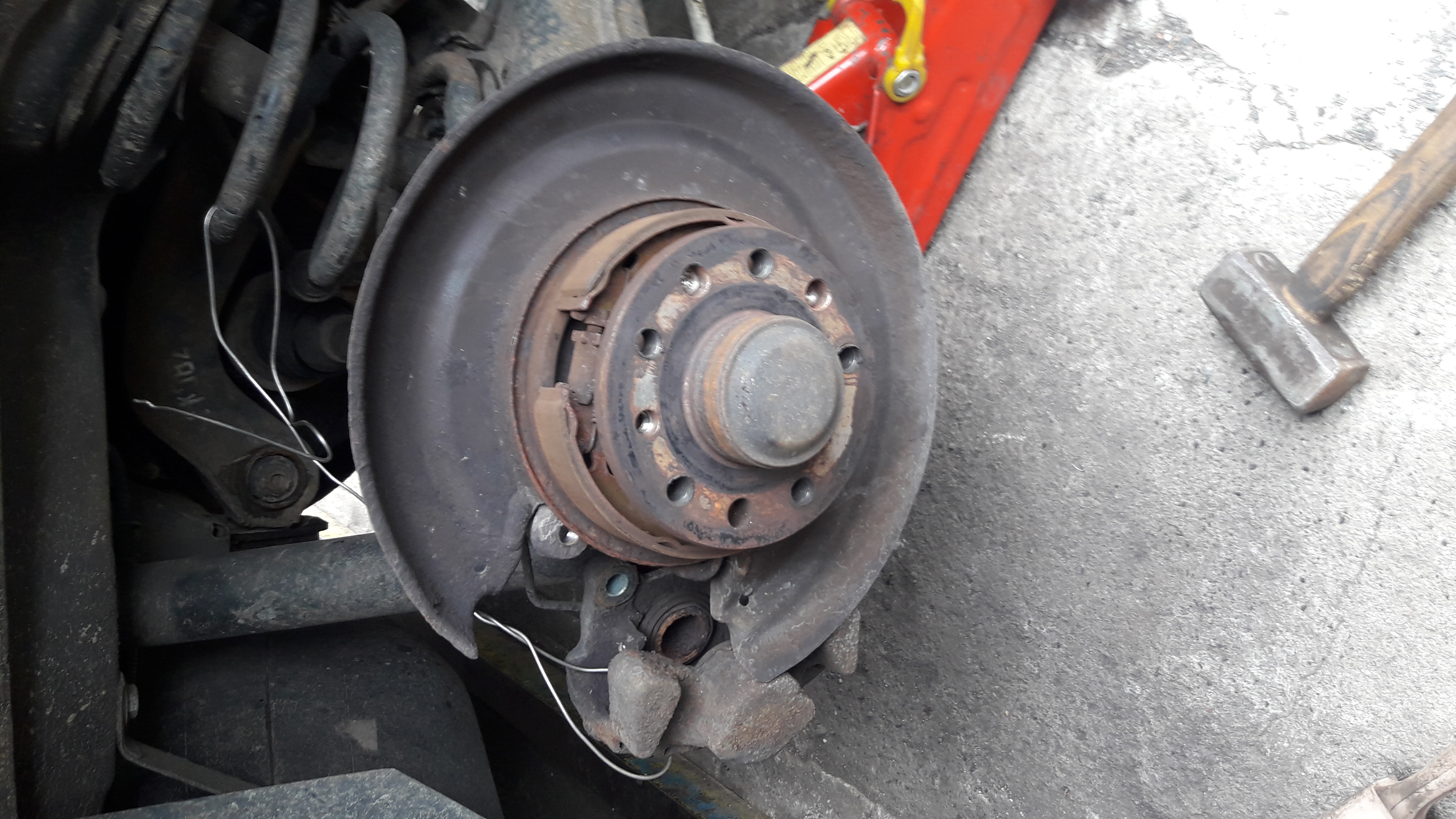

je třeba dát pozor aby se neulomila brzdová trubka nejlépe kus drátu a přivázat ho k pružině

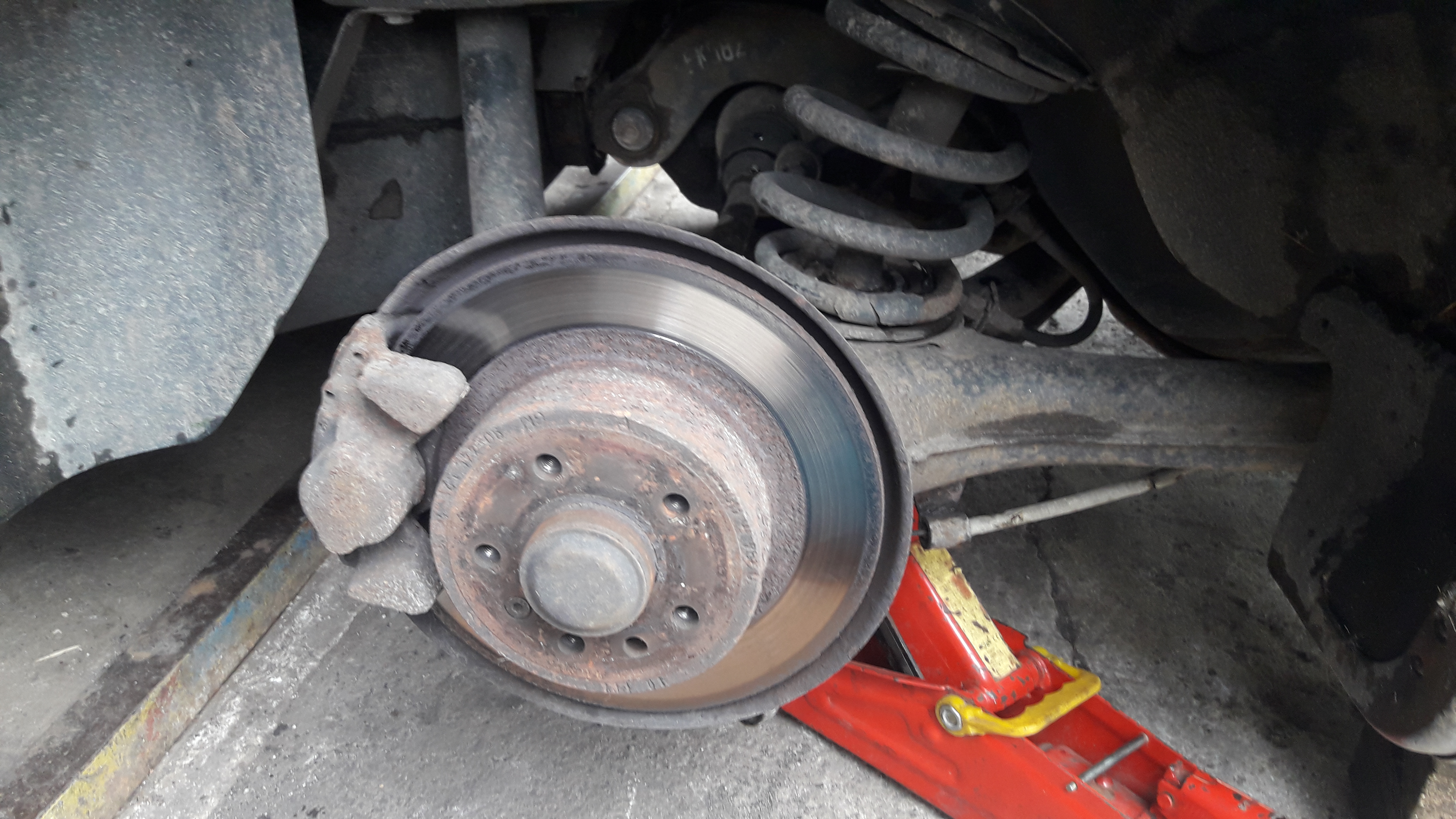

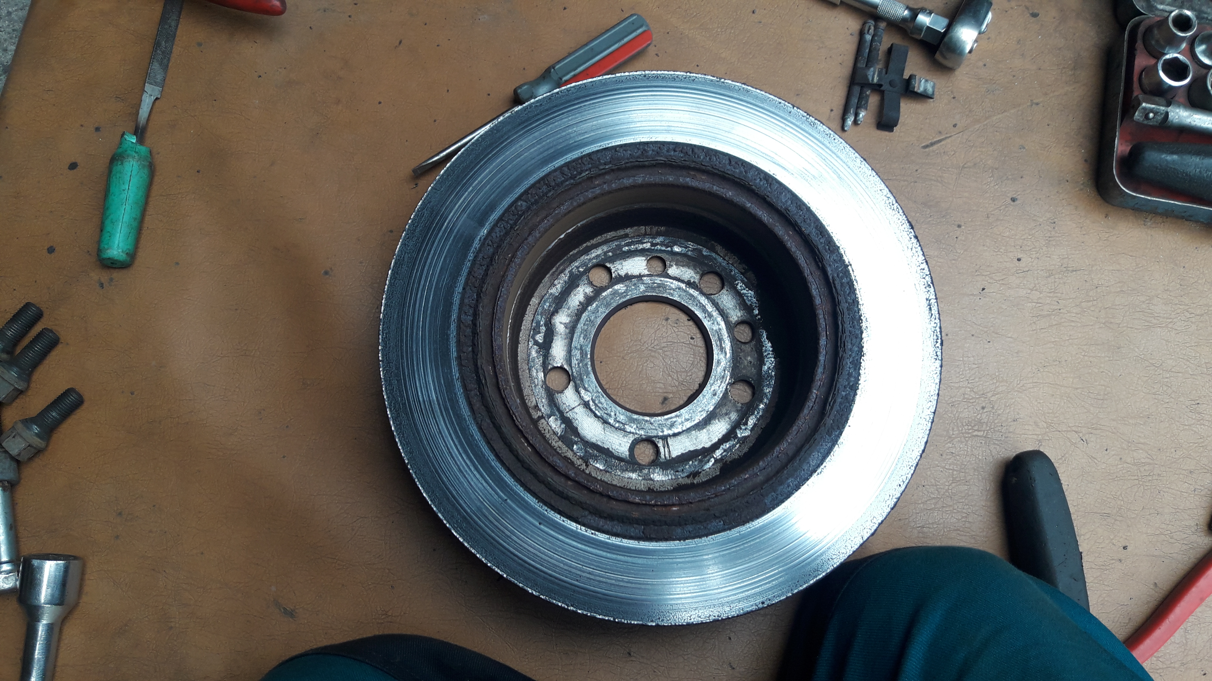

povolit šroub co drží brzdový kotouč a sundat ho

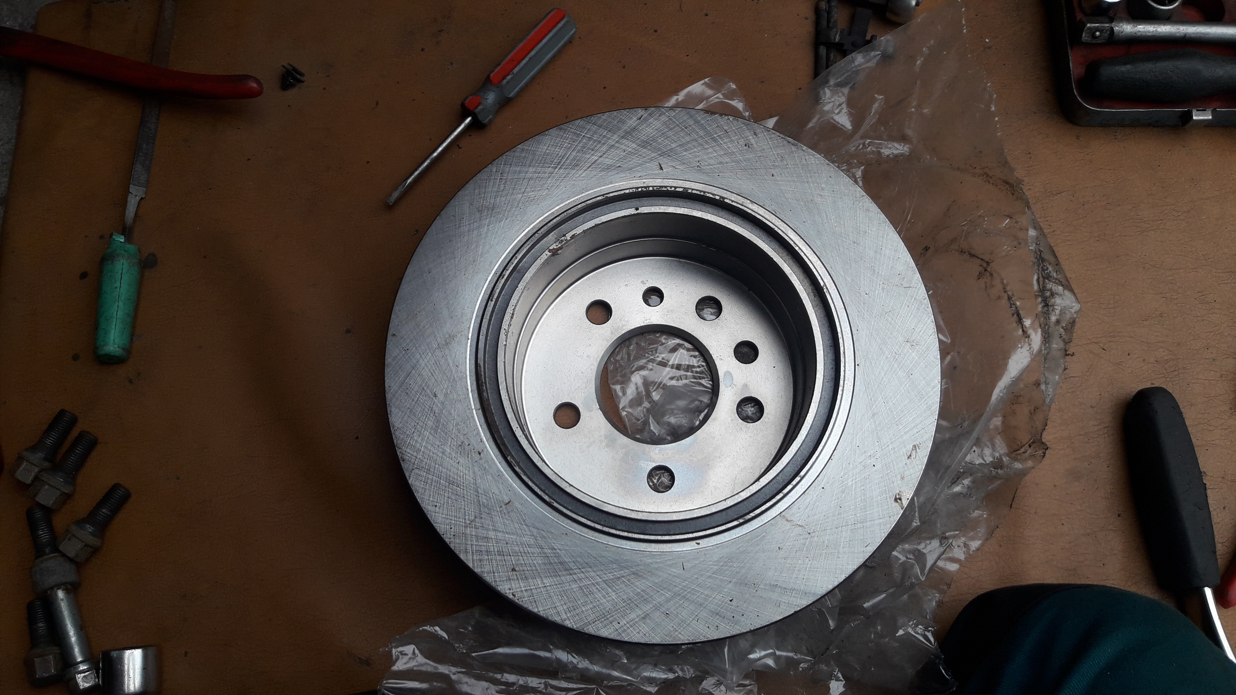

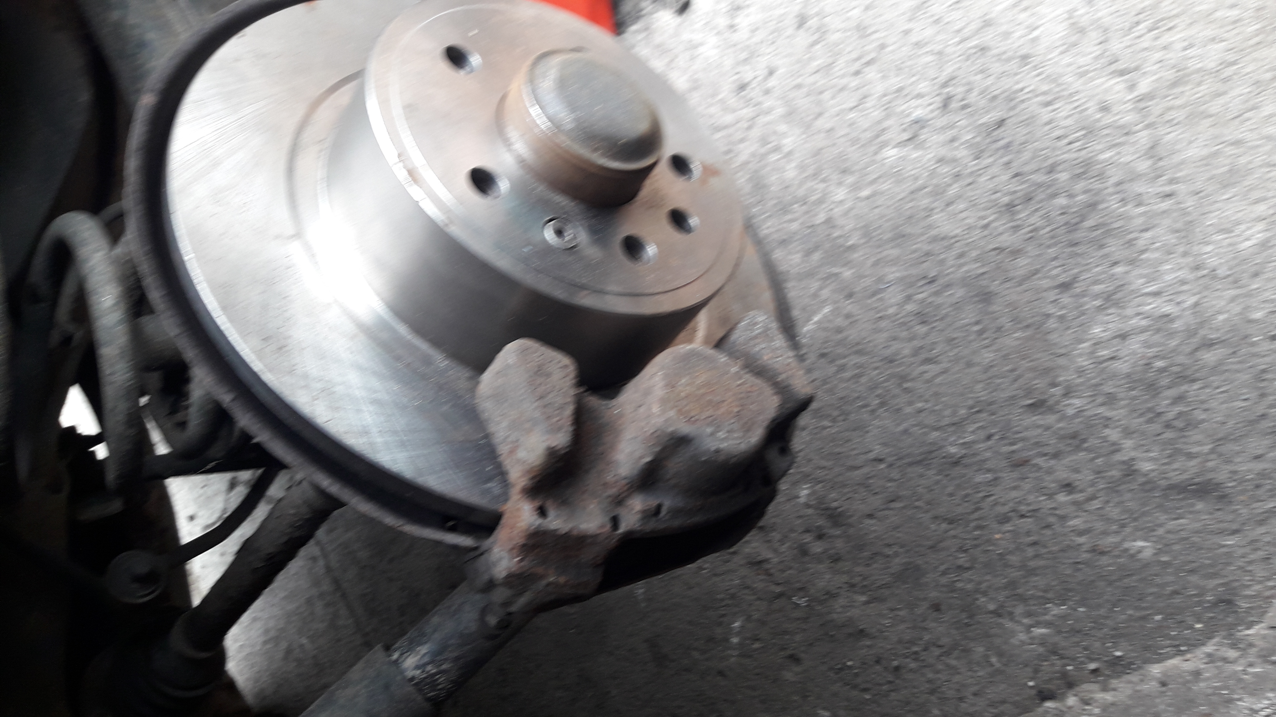

drátěným kartáčem očistíme dosedací plochu pro nový kotouč
dáme nový kotouč tady se múže stát že tam nepude nandat neb budou moc roztažený pakny ruční brzdy

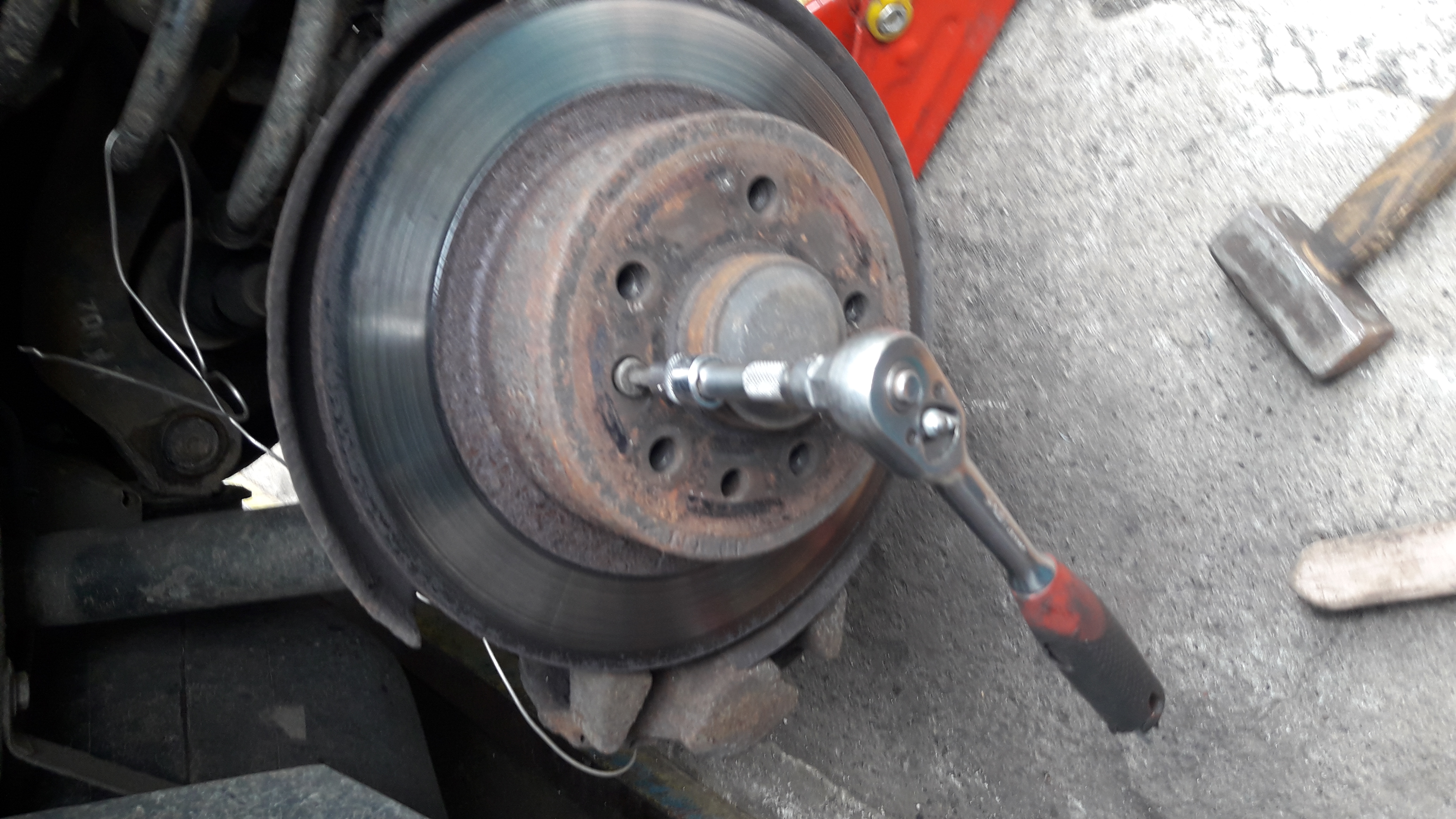

takže povolíme ten štelovací šroub co je nahoře mezi paknama tak aby šel kotouč nandat
kotouč nandáme zajistíme šroubem a šroubovákem přez otvor pro šroub kola doštelujem pakny ruční brzdy tak aby lehce šolíchali o brzdový kotouč

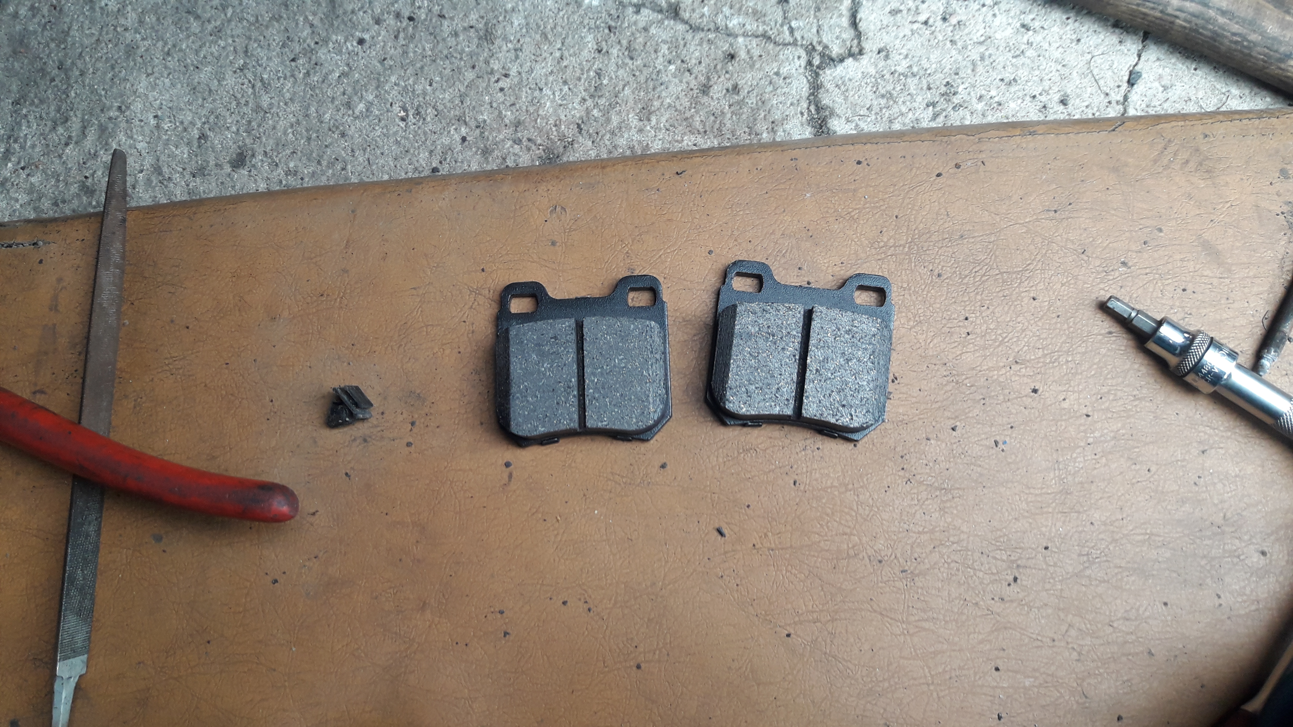

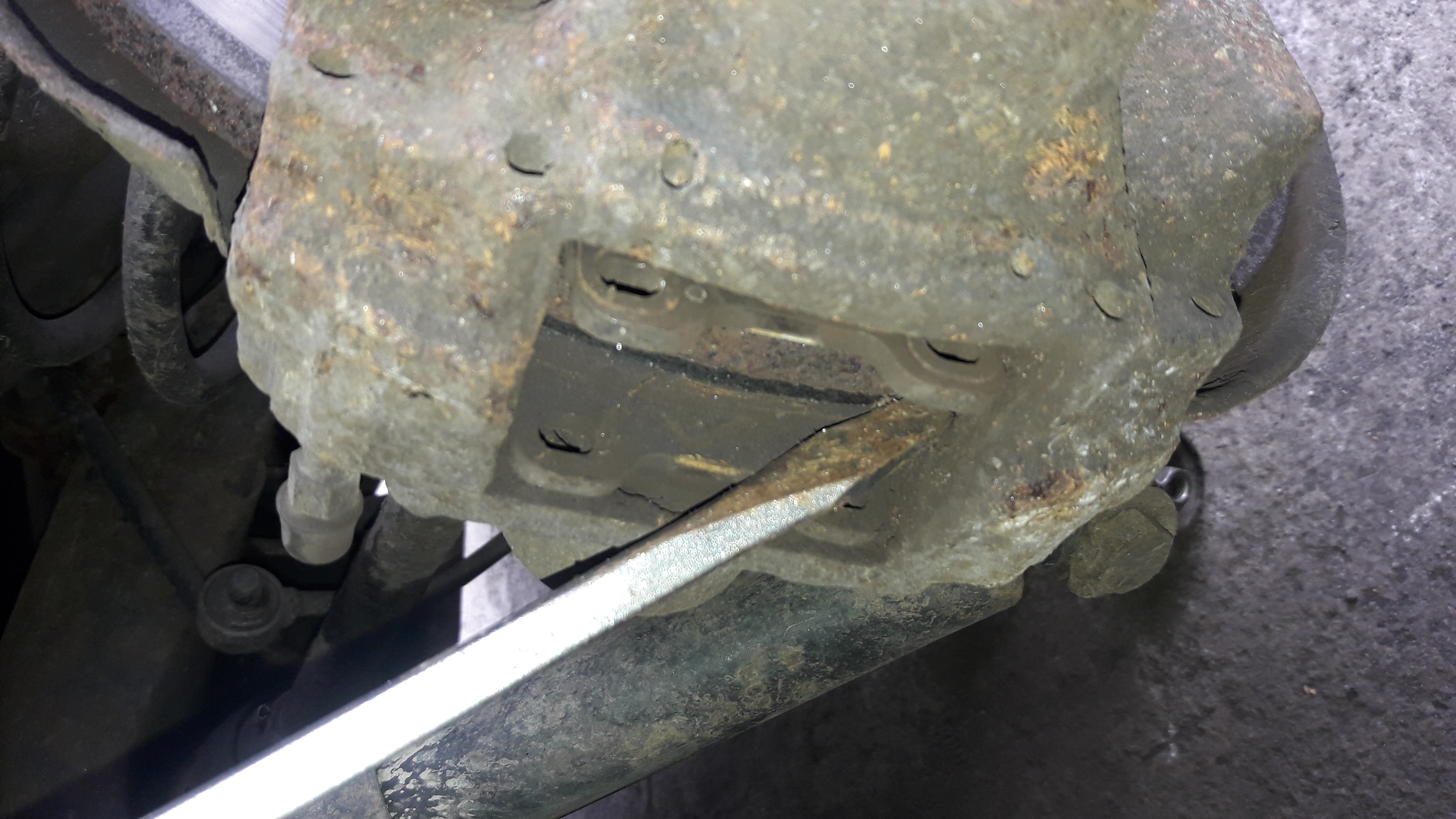

namontujem brzdič a dáme nové destičky
destičky zajistíme a máme hotovo
namontujem kolo sundáme z heveru a dem na výměnu na druhé straně

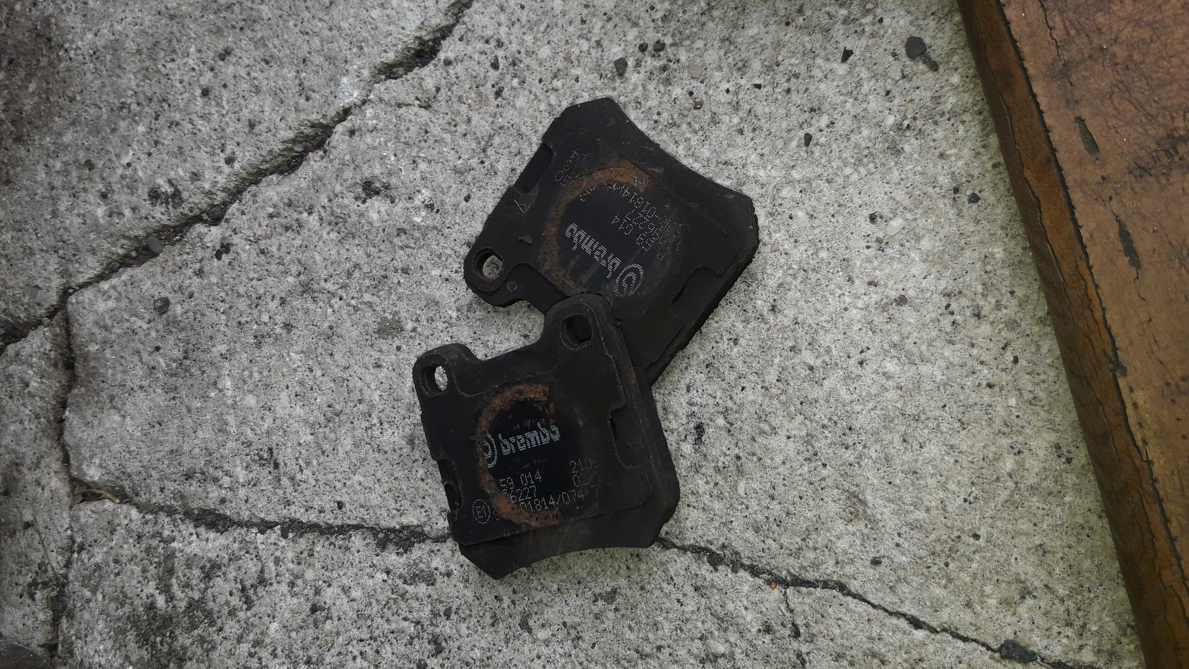

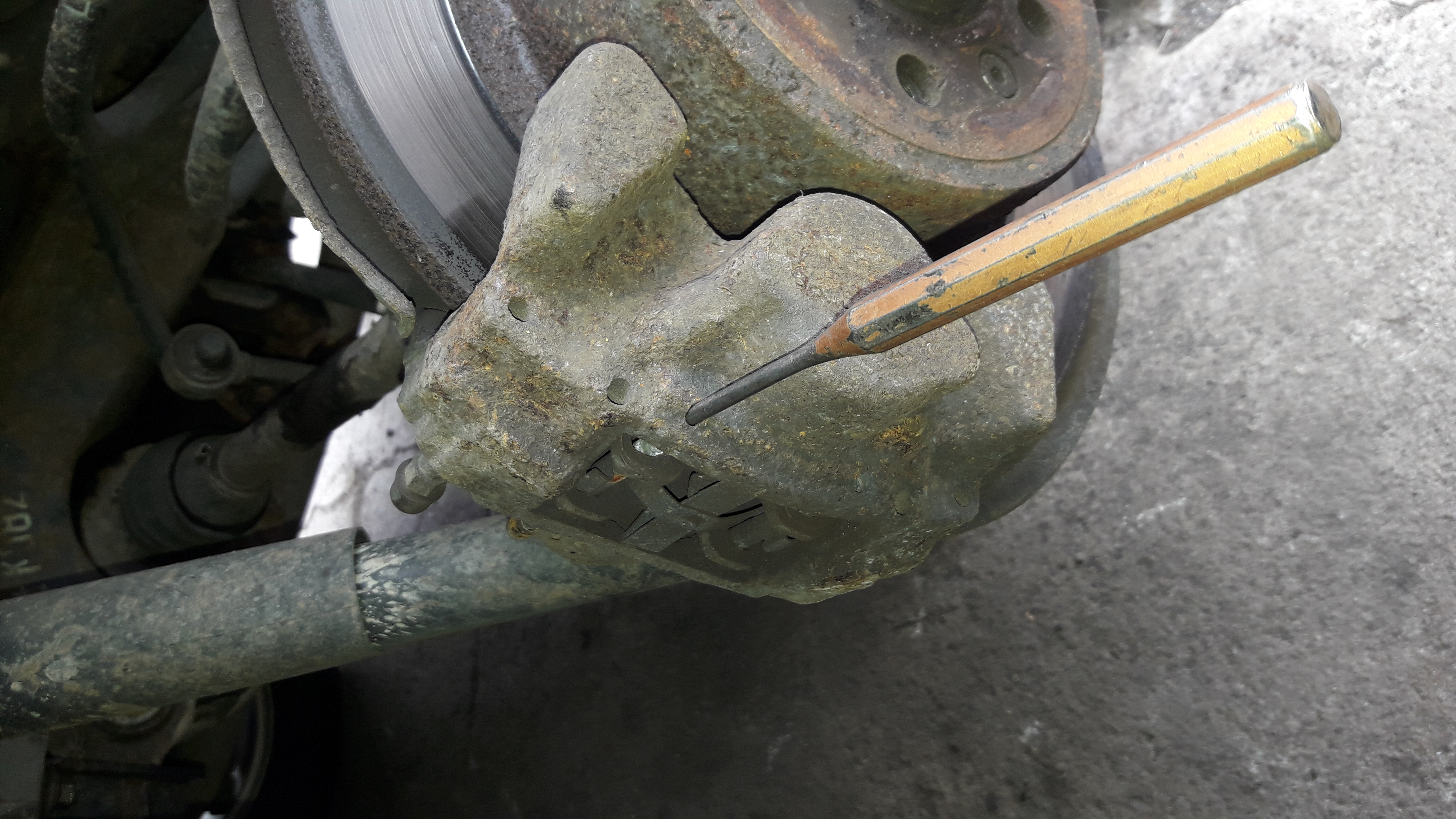

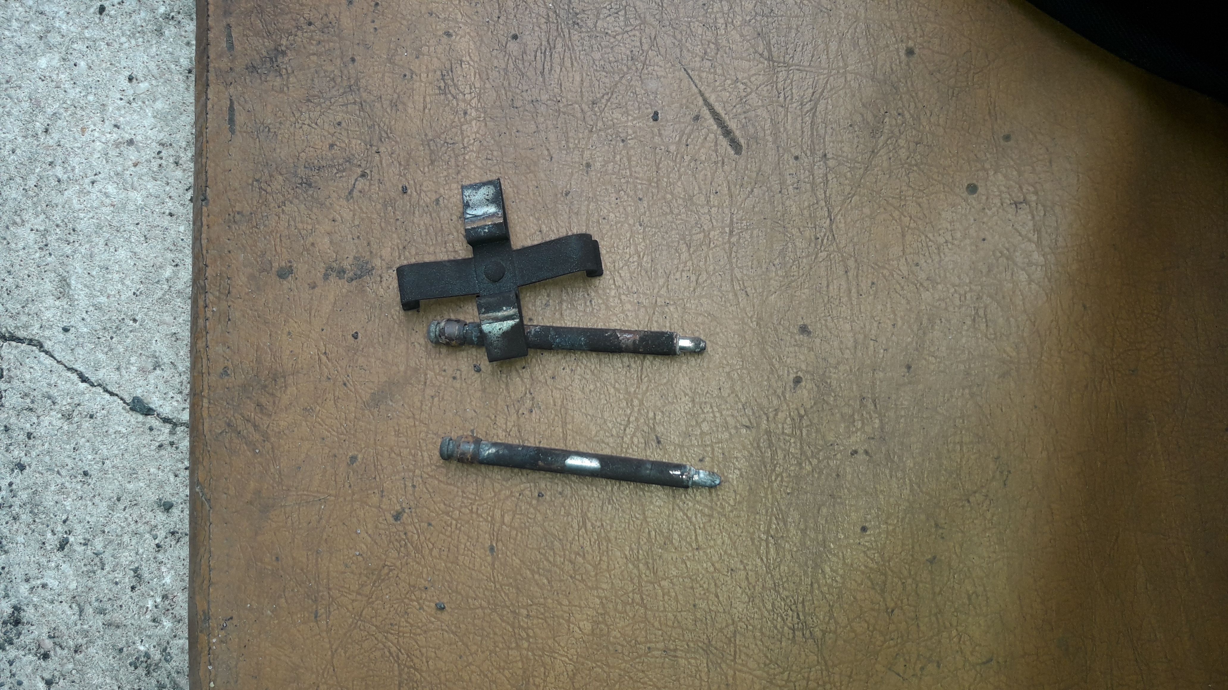

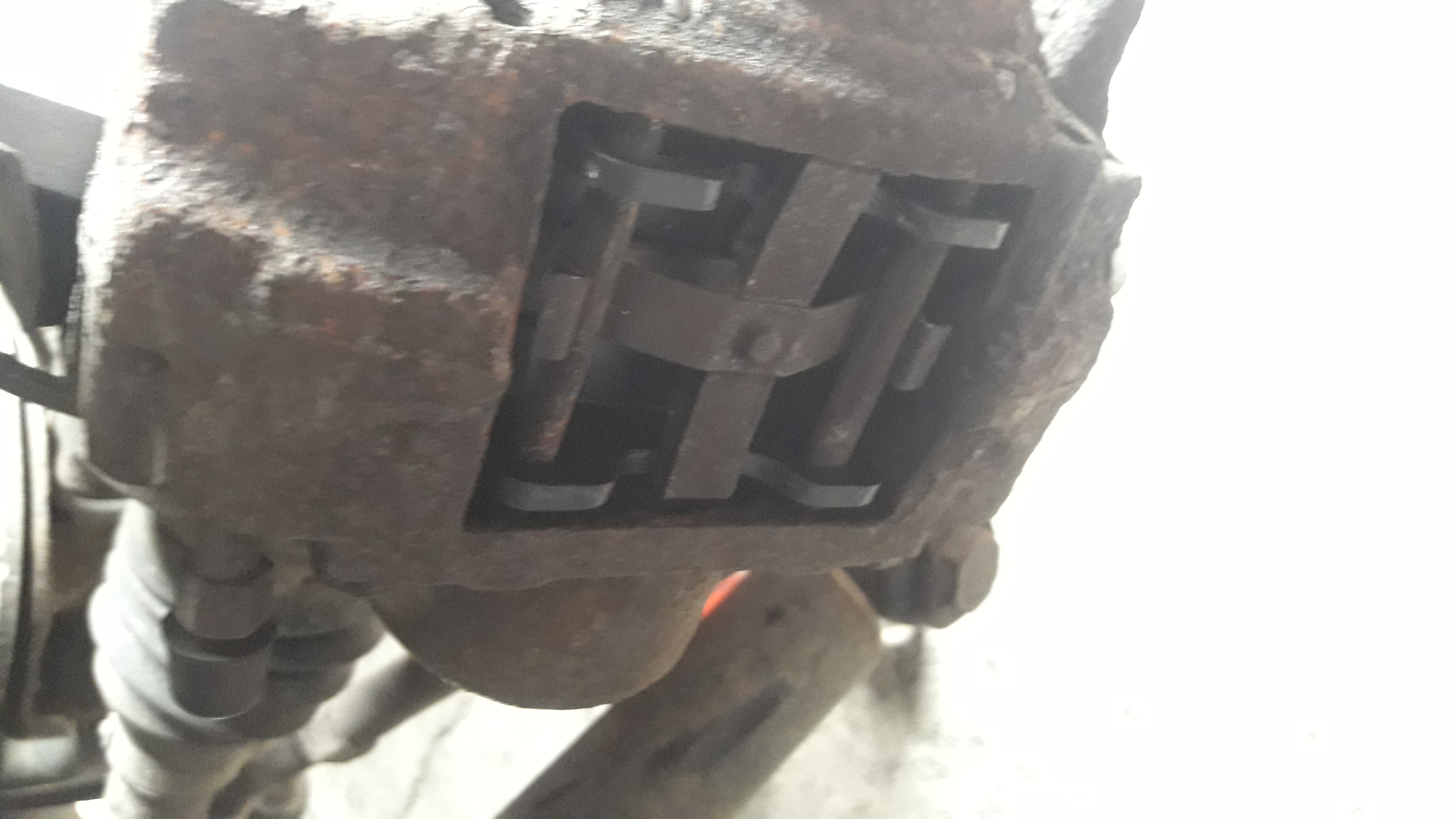

vyklepnem zajištovací kolíky a vyndáme zajištovací plech

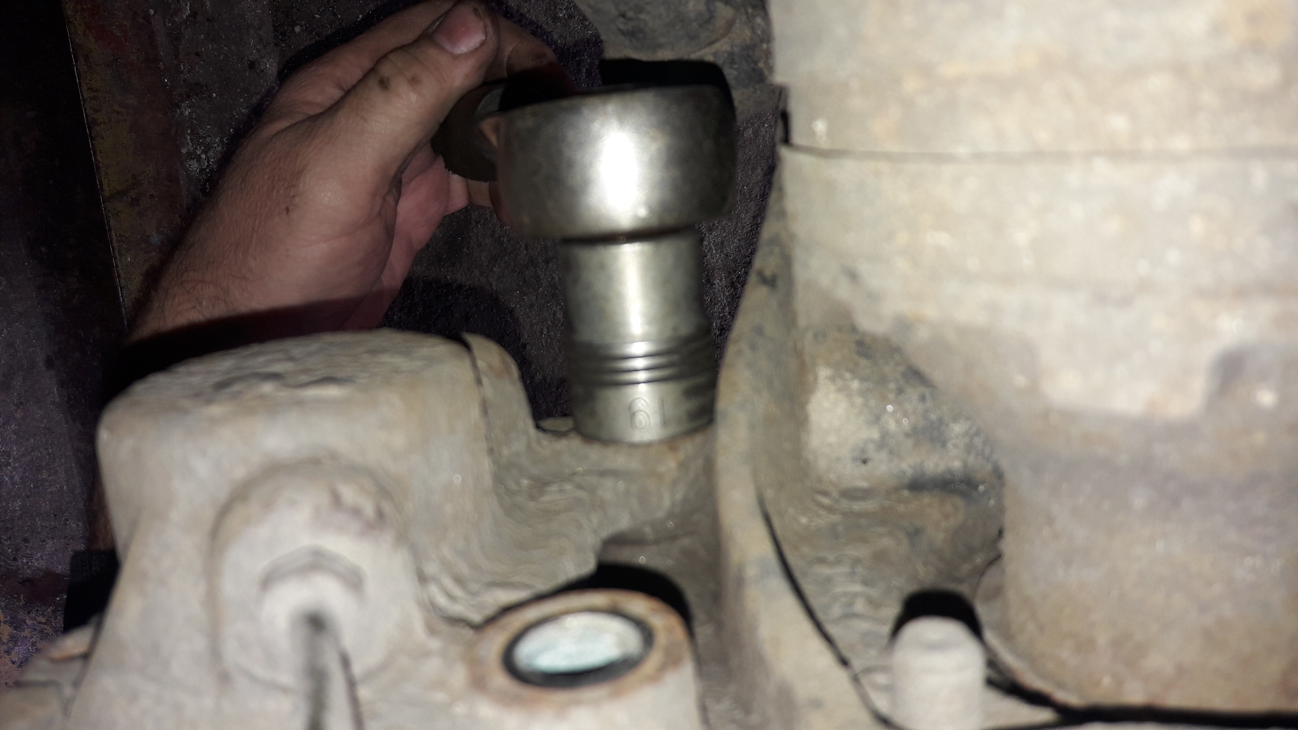

ted si pomoci šroubováku zatlačíme oba pístky v brzdiči a vyndáme brzdový desky
ted je třeba povolit oba šrouby co drží celej ten brzdič
brzdič stáhnem a dáme bokem výměna zadních brzd opel omega

Pěkný kola!
- Příspěvky: 321
Re: výměna zadních brzd opel omega
taky se majitel hned pochlubil
