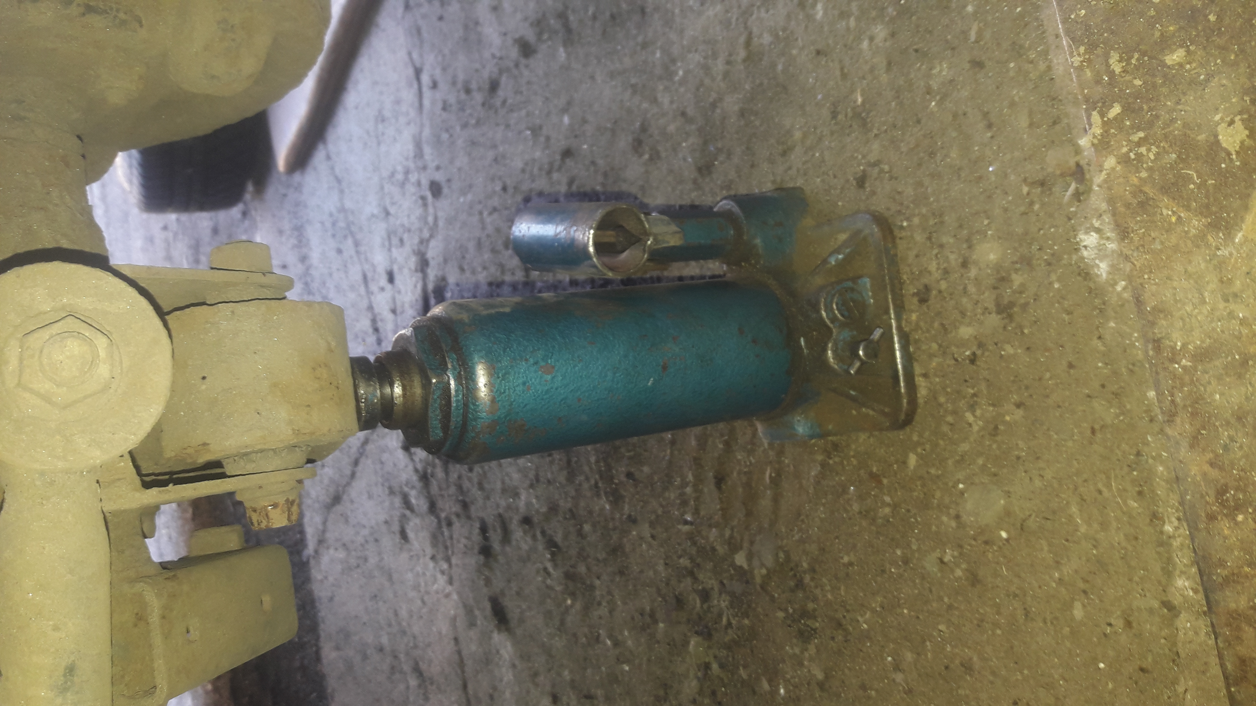

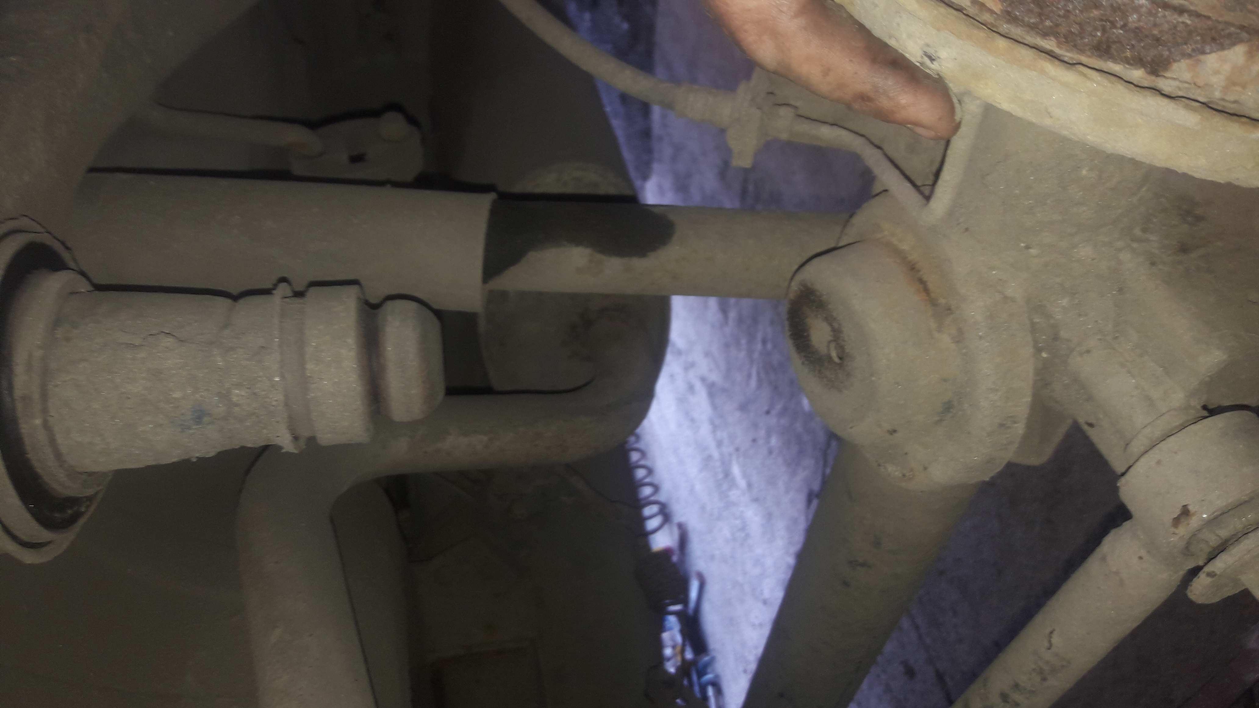

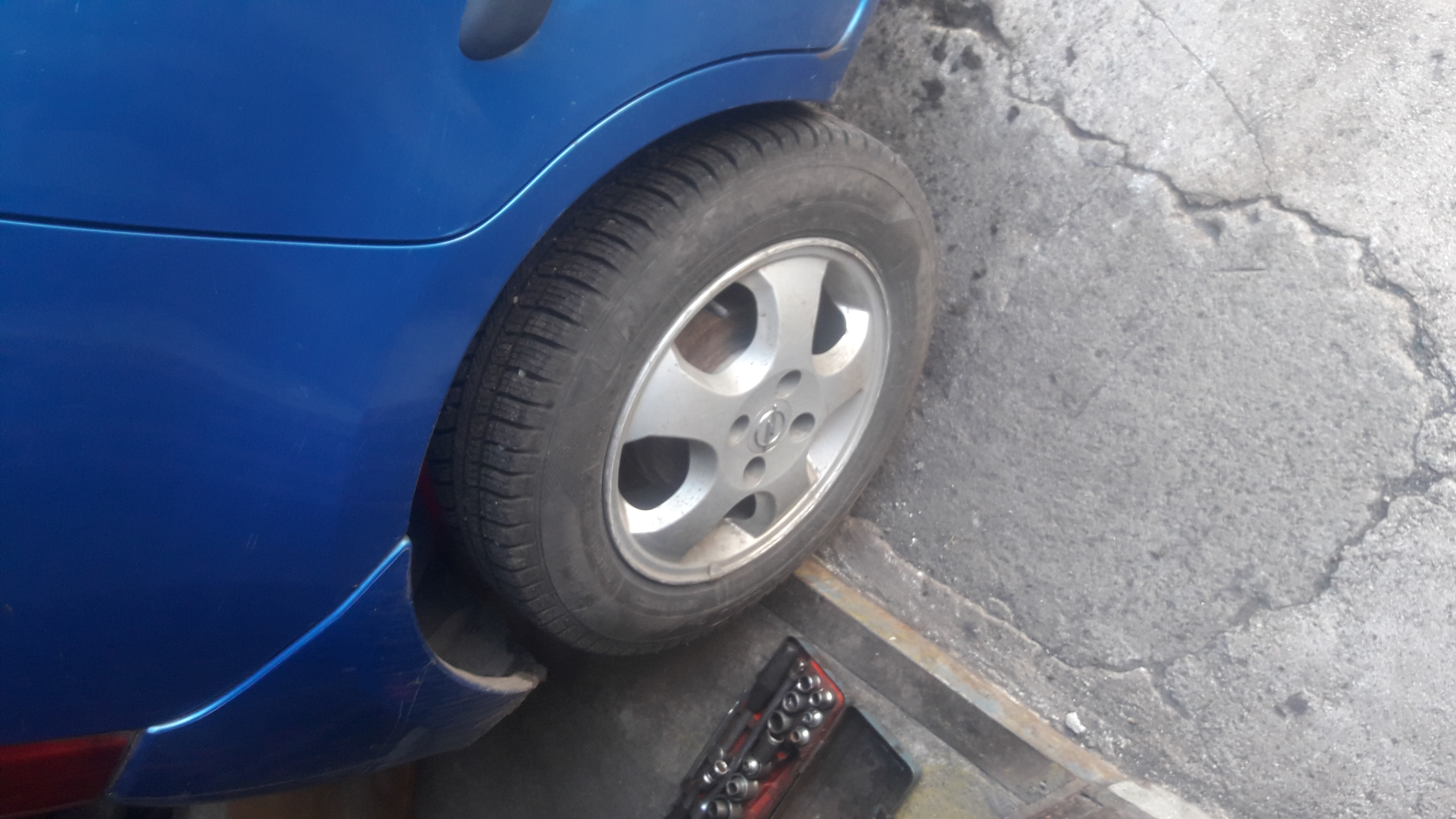

povolit zadní kolo

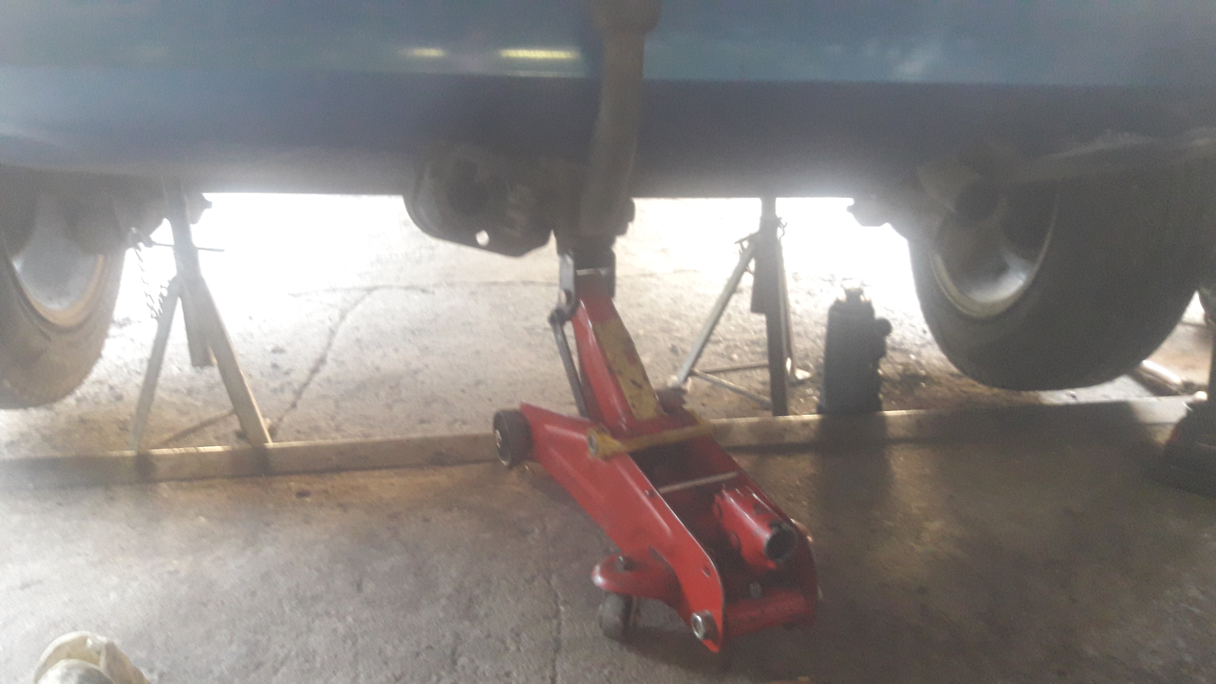

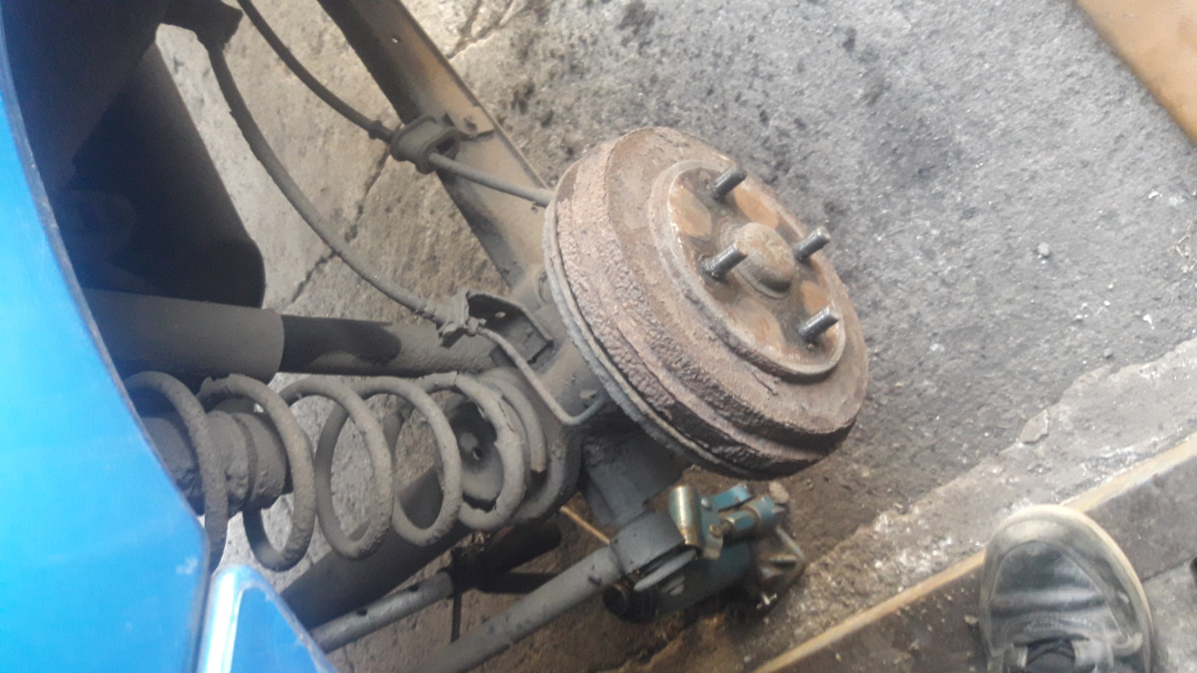

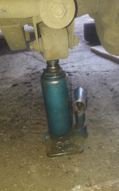

zvednout tak aby s vyvěsila náprava a aby sní šlo hnout až se na ní zatlačí dále podložit tak aby na nás auto nespadlo :pozor:

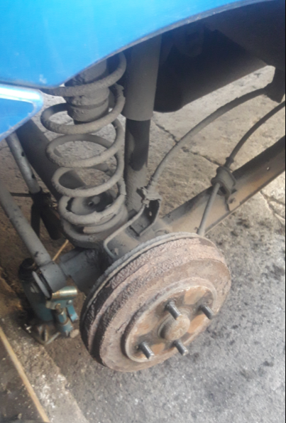

sundat kolo

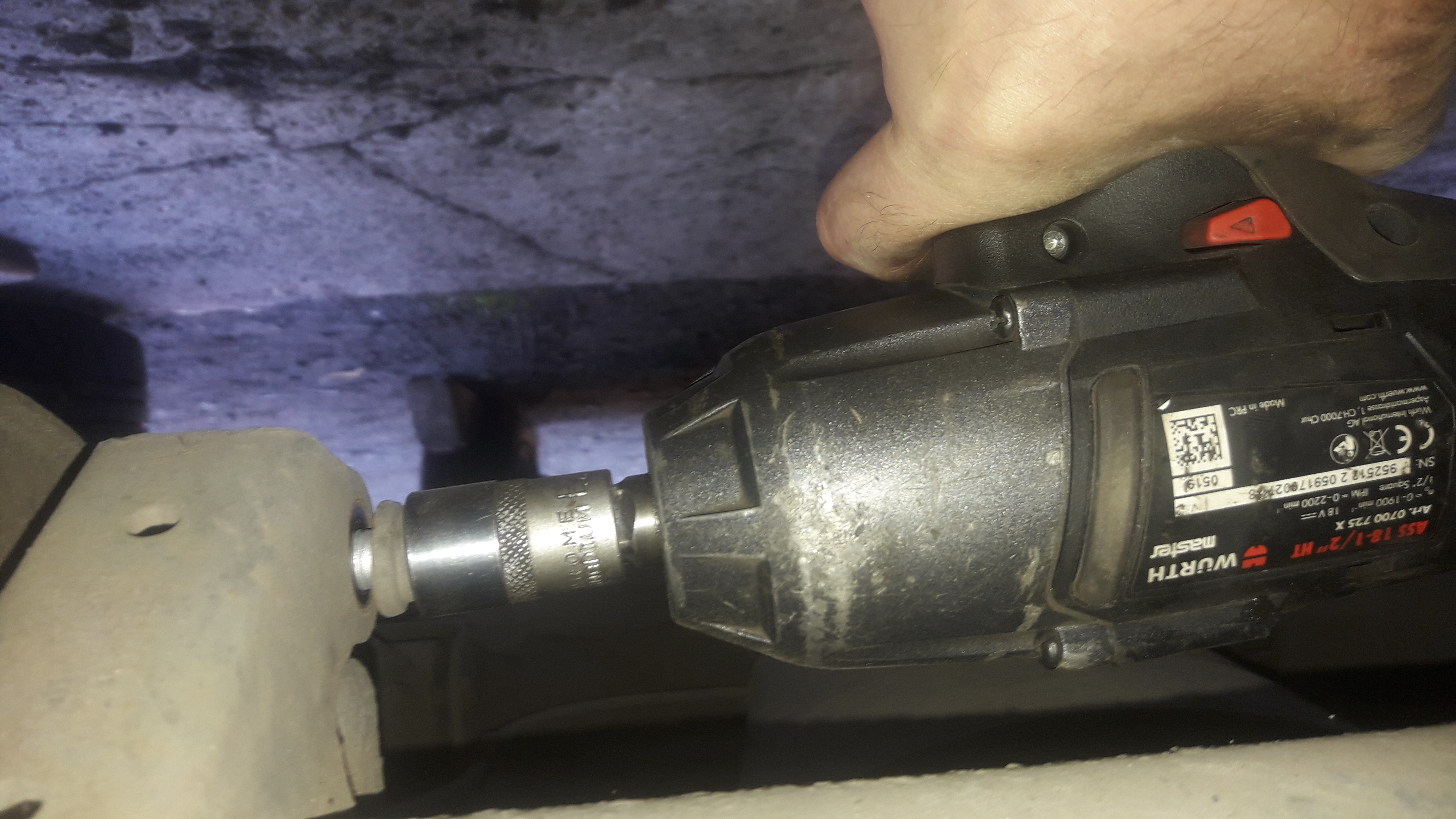

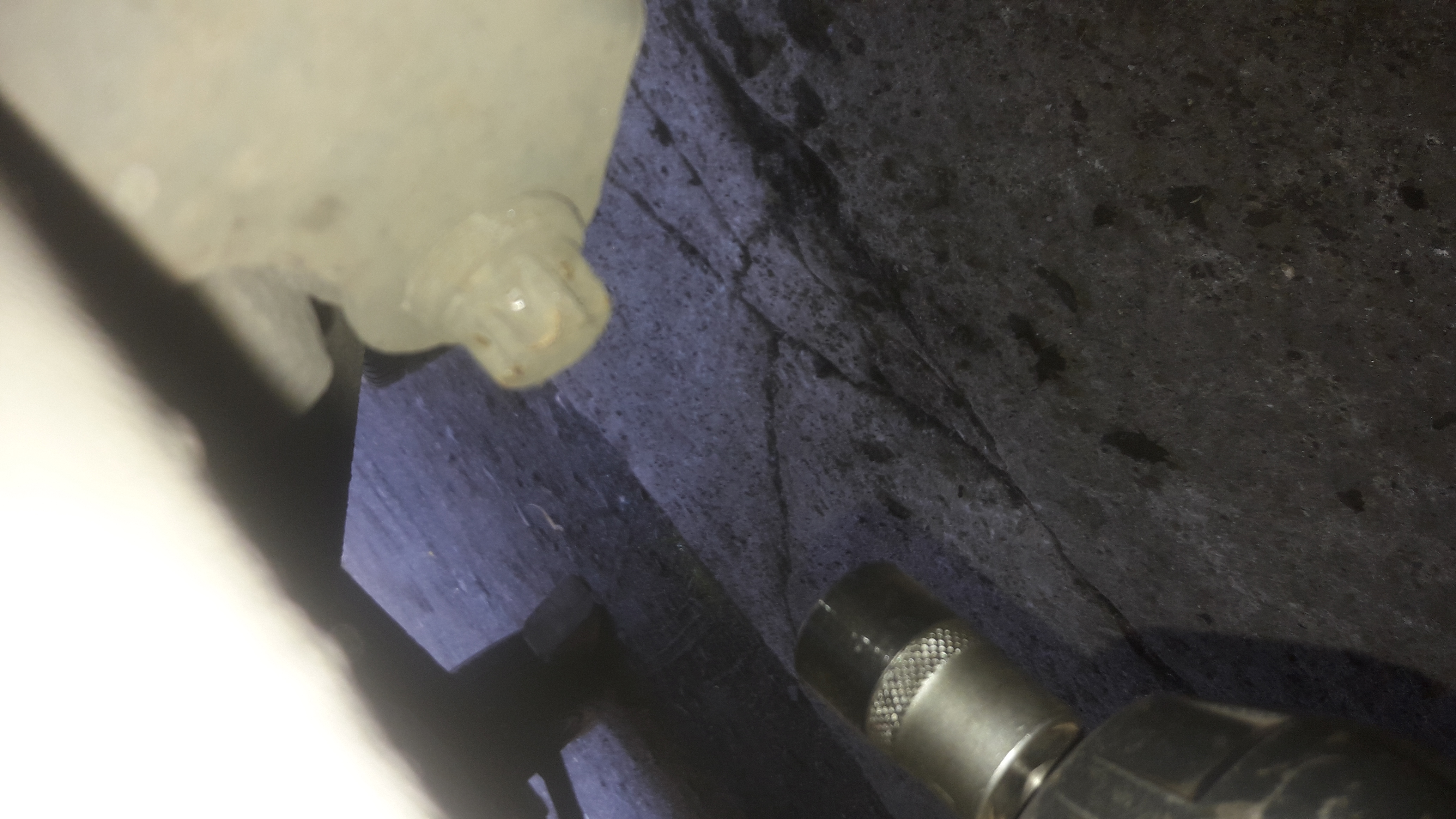

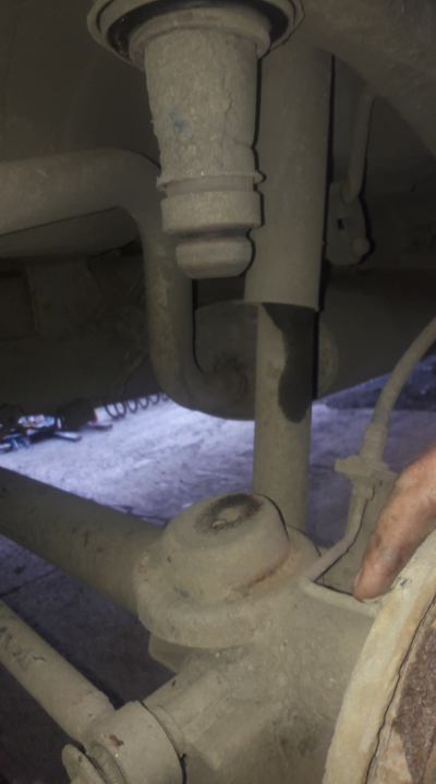

povolíme torxovej šroub co drží tlumič dole v nápravě

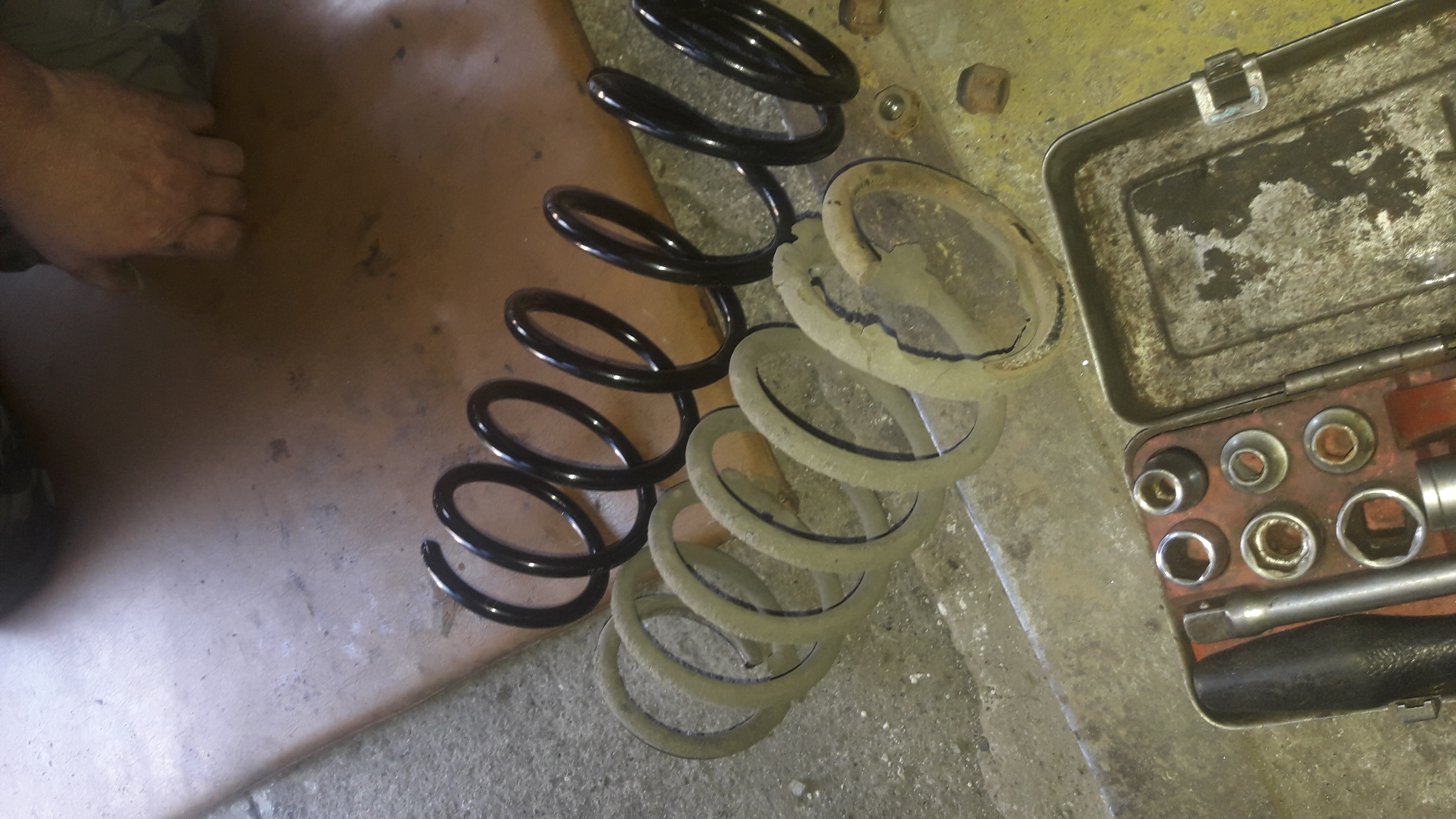

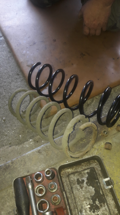

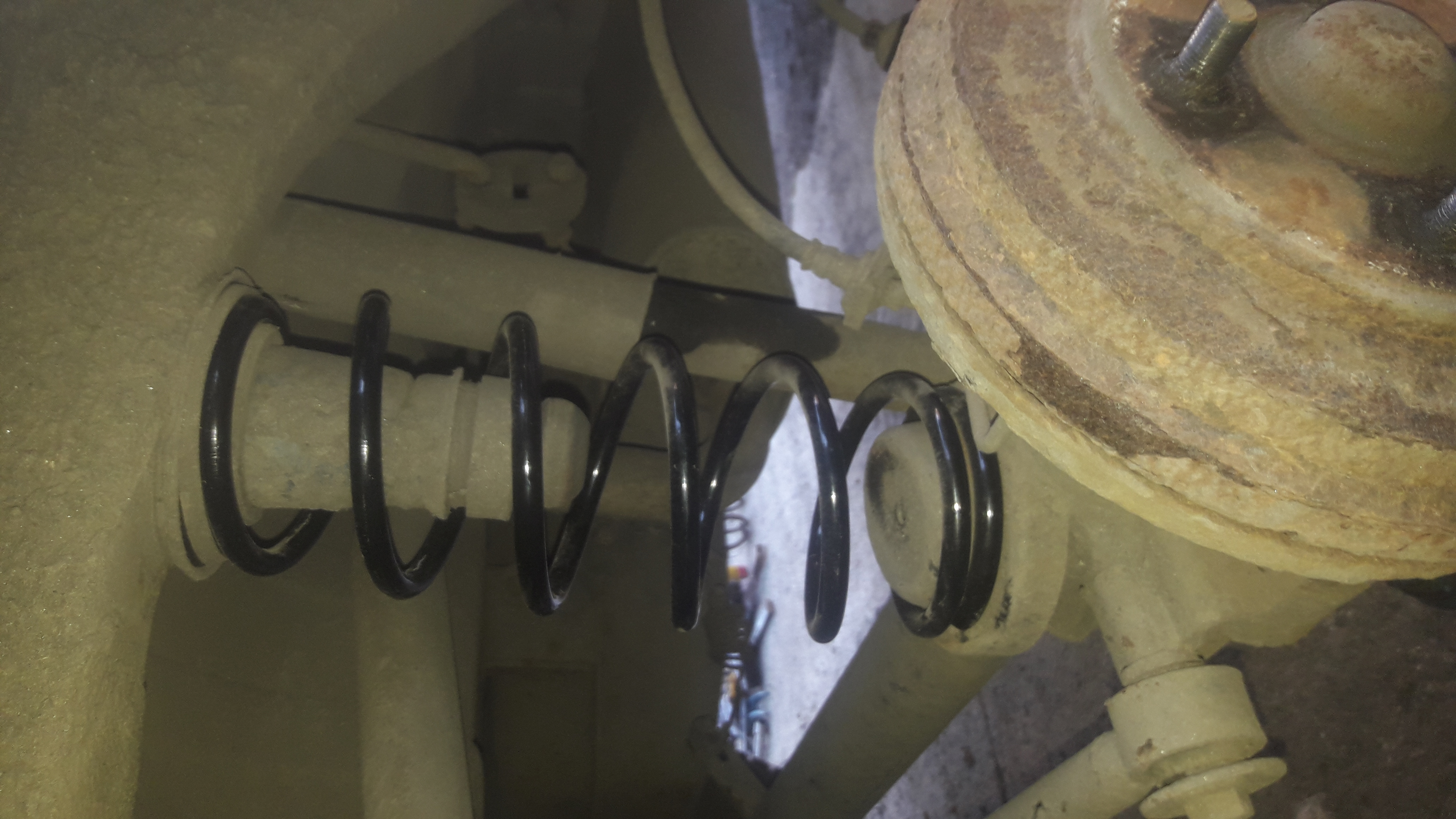

ted zaberem za kolo směrem dolú a vyndáme starou pružinu a dáme novou
pokud by to někomu nešlo múže si pomoci třeba delší trubkou a zapáčit :napad:

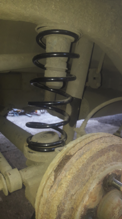

ted uchytíme zpět tlumič pomúžeme si heverem
a máme hotovo :opel:
dáme kolo utáhnem a dem měnit pružinu na druhé straně :napad:
po výměně druhé pružiny sundáme auto z heveru a jedeme domú :super: :vitej:
