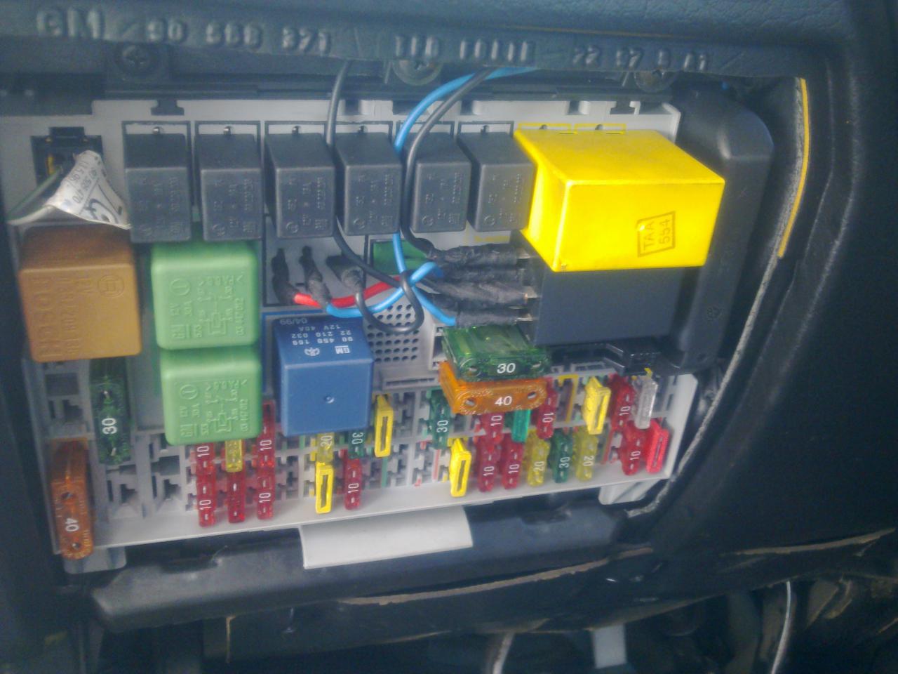

ted si otevřeme pojistkovou skřín vytáhnem relé stěračů viz foto
dále vytočíme 3 křížové šrouby,vycvakneme pojistkovou skřínku a povytáhneme si jí ven
ted je třeba si dle schématu viz foto propojit nový cyklovač stěračů s konektorem vytaženého relé stěračů
ukostření cyklovače si vytáhneme zpod šroubu za pojistkovou skříní viz foto
napojíme to i u páčky stěračů
po zapojení provedeme zkoušku cyklování stěračů pamětový cyklovač stěračů do Vectry B
