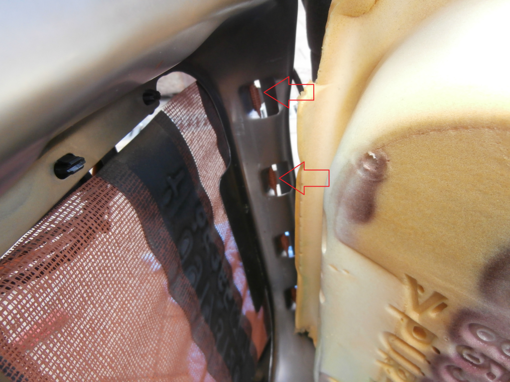

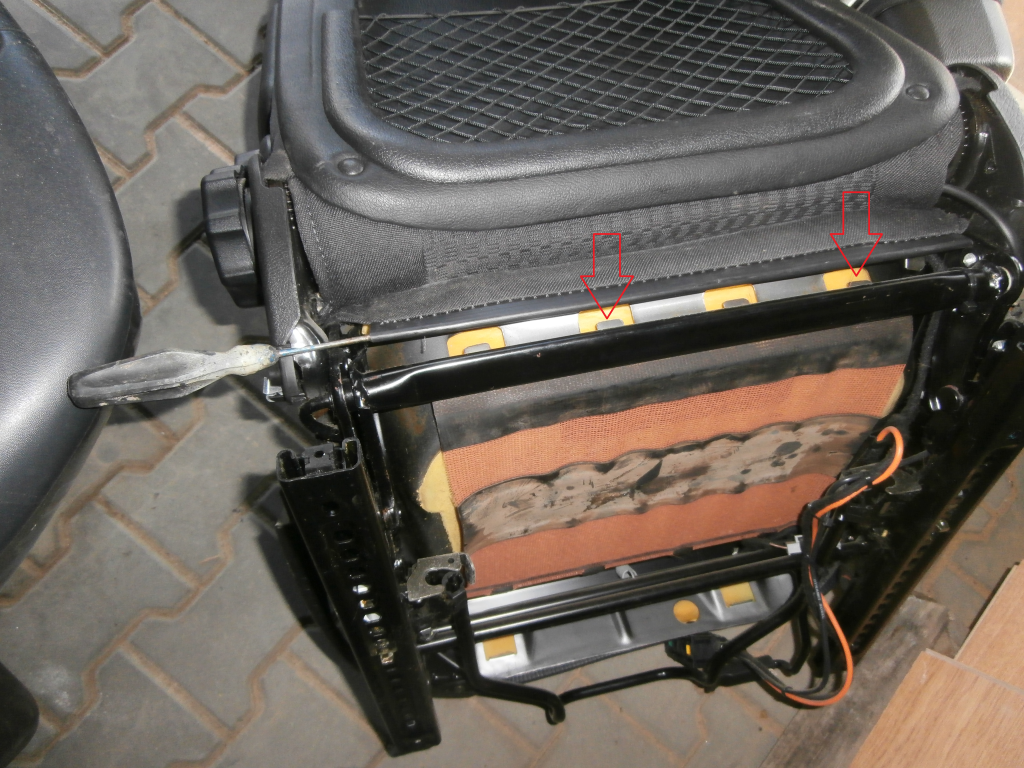

Jiříku nárok vrzat má, po těch letech, ale prostě vrzat nebude a už nevrže, dnes jsem ji vyndal, našel zroj vrzání a už je to OK :super:
Na fotkách je vidět místo, kde to vrzalo, pod molitanovým sedákem je jakási síťka, její uchycení k rámu sedadla byl ten zdroj vrzání.
Vytažení sedačky pohoda, 4 šrouby, rozpojení konektoru taktéž jednoduché :super: . Ale kdybych měl předělávat potahy, a že to jde, no toho snad budu do budoucna ušetřen. Jednak je tam dost komplikovaná kabeláž vyhřívání( ofocením originálu by problém s montáží vyřešilo), vlastní potah je do kostry sedáku chycen na ocelové spony- kroužky- tohle je pracné a o nervy. Pár jsem si jich vytáhnout zkusil, než jsem zjistil, kde mi to vrže. Opětovné zakroužkování potahu bylo taky úžasné :tone:
