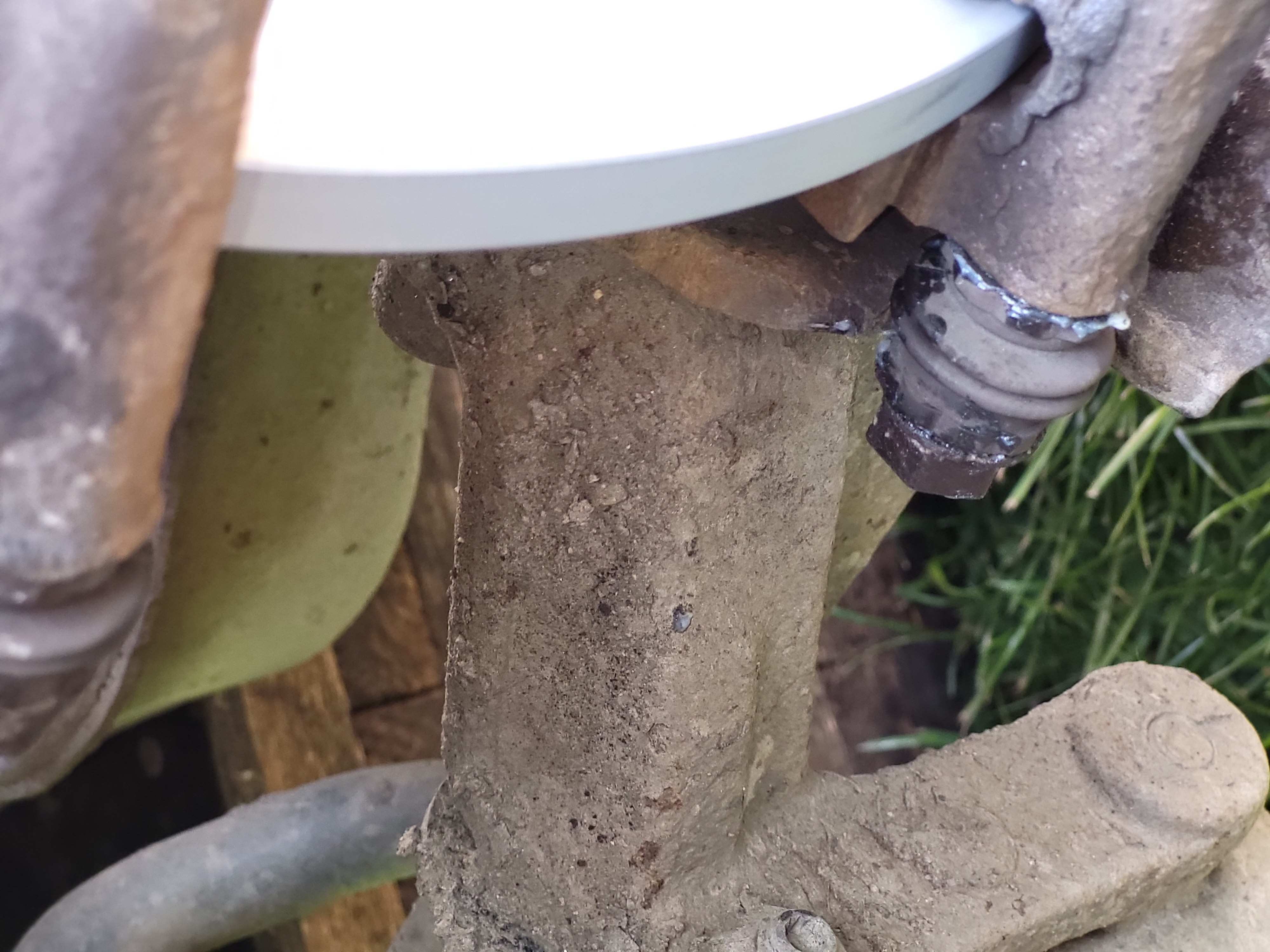

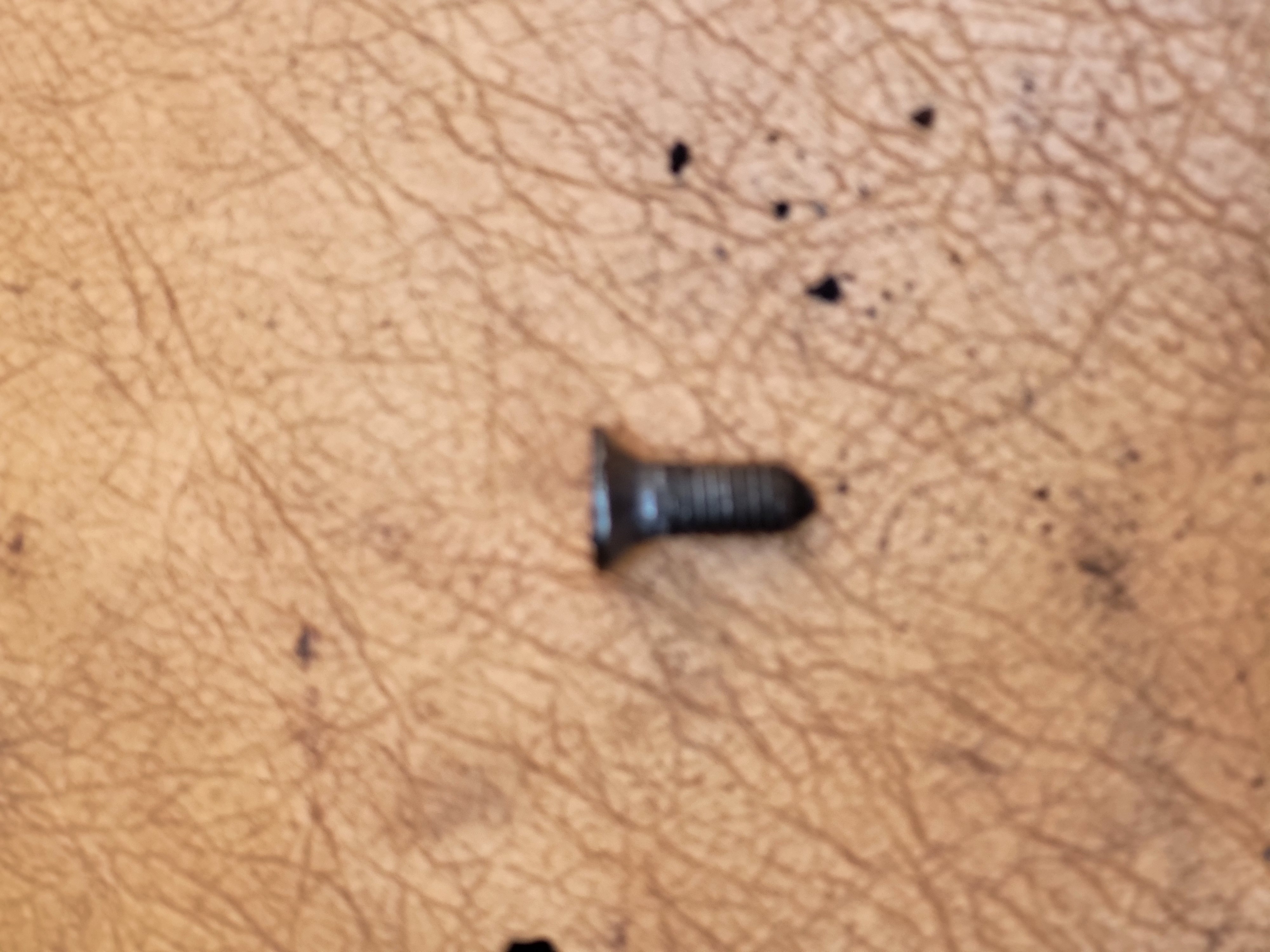

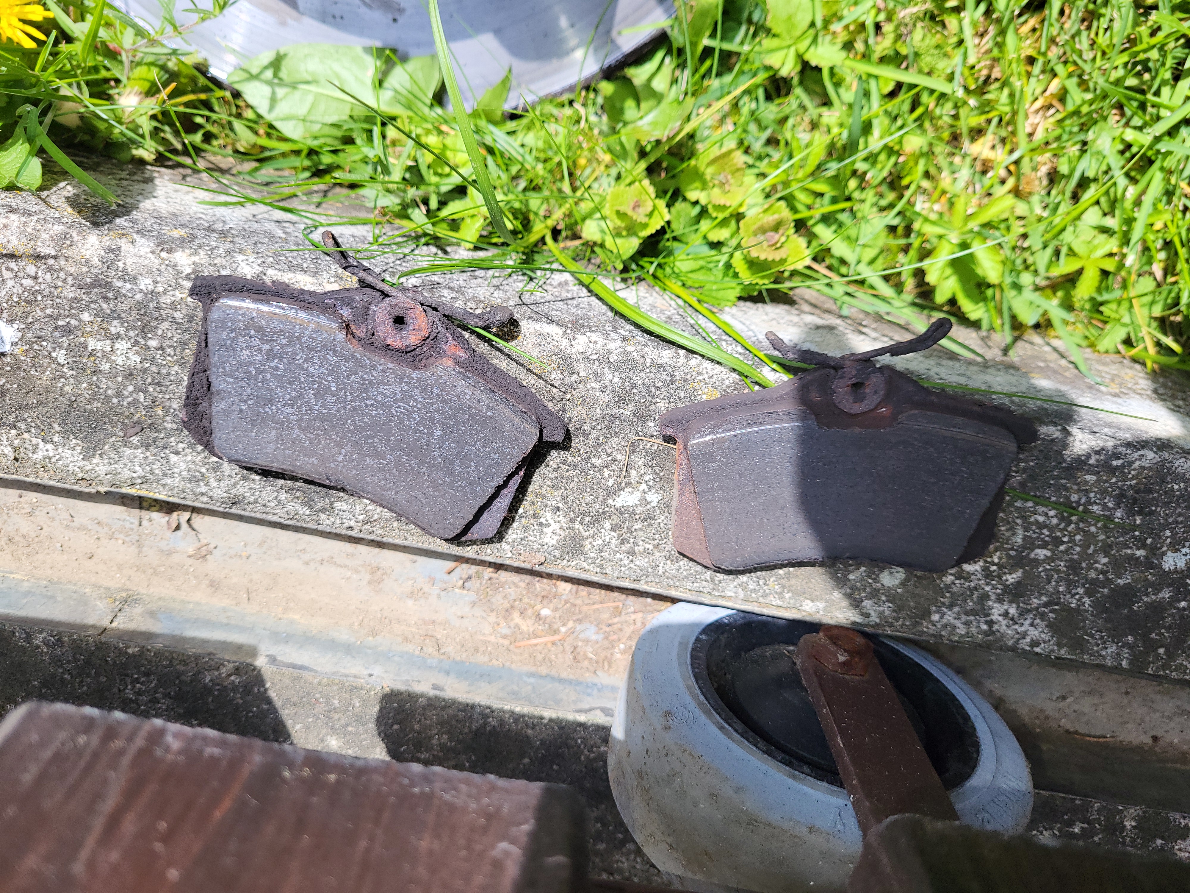

na lanovodu sou plastový západky ty zamáčknem a lanovod vycvaknem z držáku ted si vyklepnem sponu co drží brzdovou hadici ted si povolíme samotný brzdič vyklepnem starý brzdový desky povolíme šroub co drží brzdový kotouč a sklepnem ho dolů ocelovym kartáčem důkladně vydrbeme náboj kola a držák brzdových desek
dále vysunem plovoucí šrouby očistíme a namažem tak aby snima šlo volně pohybovat pokud sou poškozený gumový krytky dáme nové ted si demontujem celý brzdič
