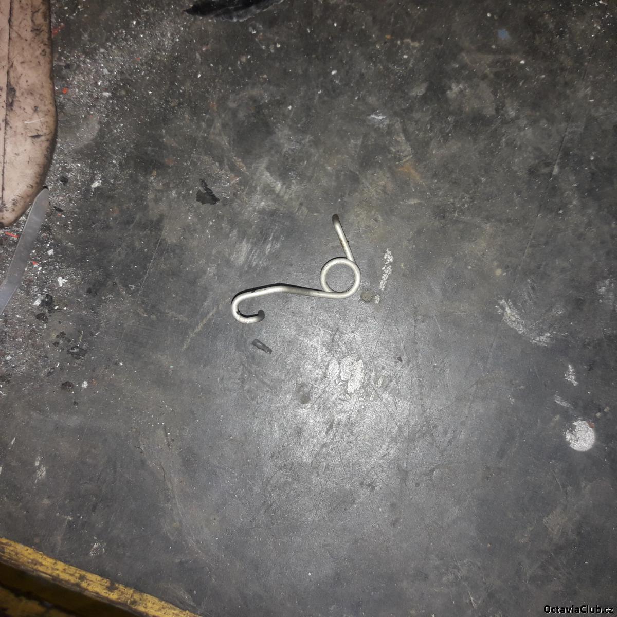

odjistit pružinu

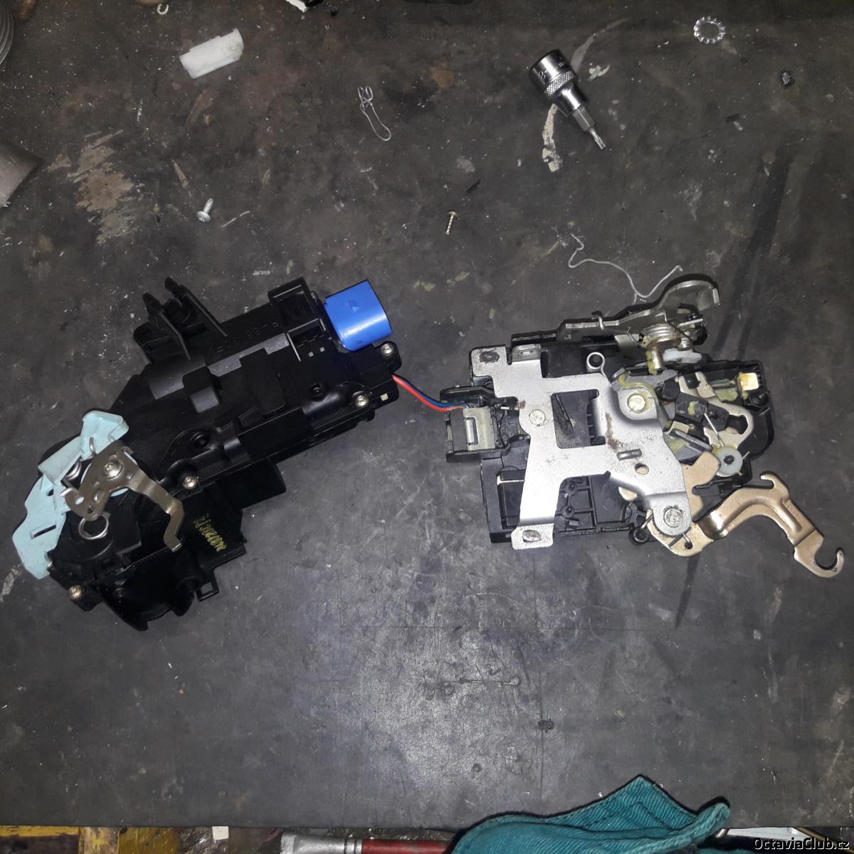

povolit oba šroubky co drží k sobě elektrickou a mechanickou část zámku viz foto:
vycvaknem obě umělohmotná zajištění a vyndáme elektrickou část z té mechanické -zůstane to pouze propojené kabelem od mikrospínače co je na mechanické části zámku

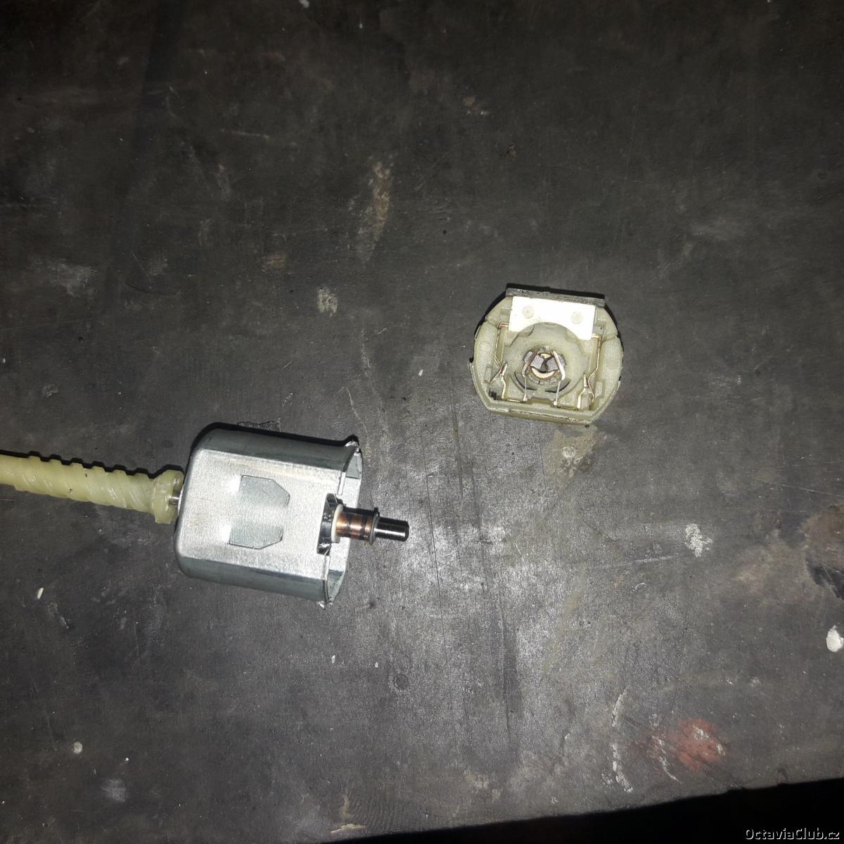

vyndáme nejprve ten větší ten ovládá zamykání a odmykání a pokusíme se ho rozebrat
umělohmotné víko motorku je zajištěno kovovými zobáčky,ty odehneme a opatrně sundáme to vrchní víko
uvnitř toho víka sou uhlíky -kouknem jestli nejsou sjetý či nák poškozený
problém spočívá v zaneseném komutátoru samotného motorku,zanese se uhlíkovým prachem a nechodí jak má
vemem jemný smirek a komutátor očistíme a jehlou proškrábneme drážky komutátoru
poté motorek složíme a odskoušíme za pomoci 12V zda točí jak má
pokud točí vyndáme ten druhej motorek,kterej slouží k blokování mechanismu zámku také ho rozeberem a opravíme stejným způsobem jako ten první motorek
po té co máme odskoušené oba motorky je třeba celý zámek poskládat,postupujem v klidu a pečlivě aby vše sedlo jak má
po složení elektrické části zámku,zkompletujem do sebe mechanickou a elektrickou část zámku,zajistíme šroubky a nacvaknem jistící pružinu
