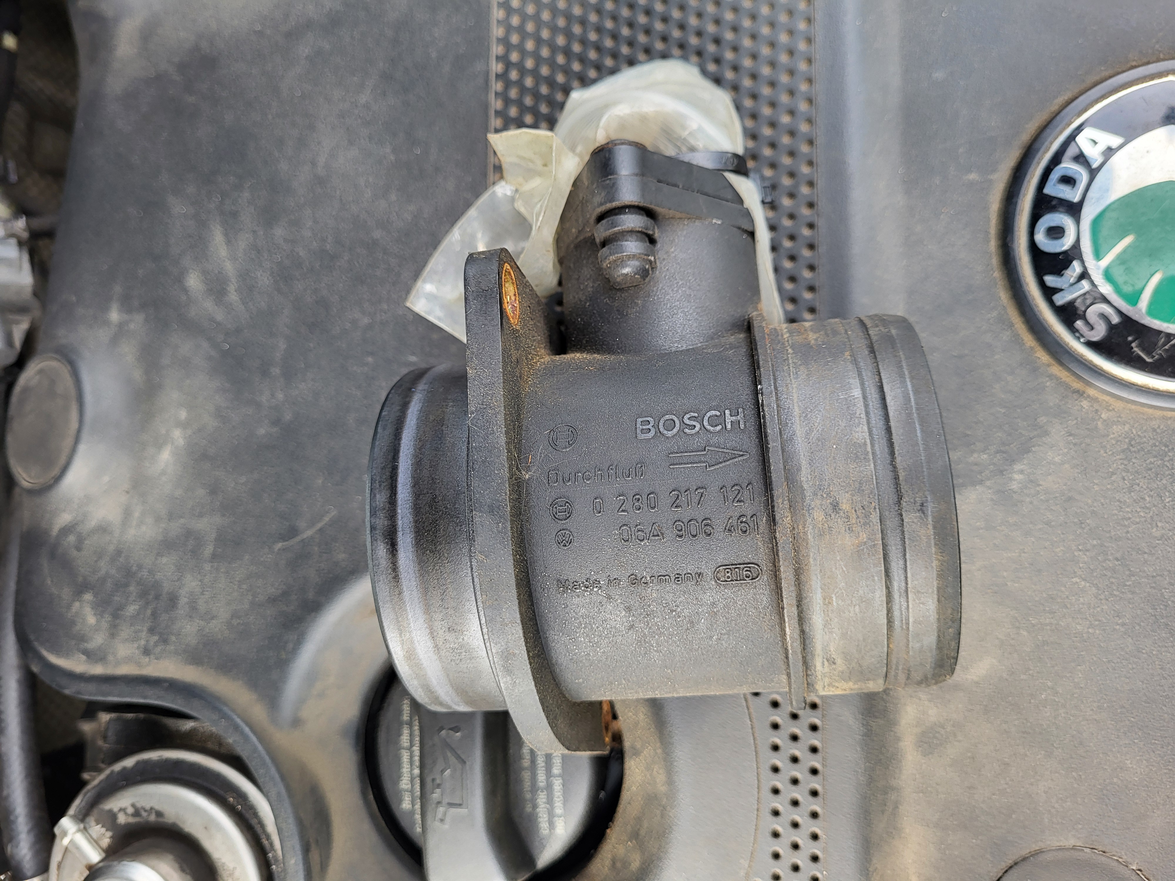

pojal sem podezření na váhu vzduchu

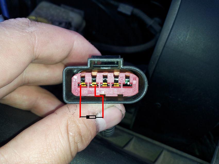

sehnal sem tedy diodu BAV 21

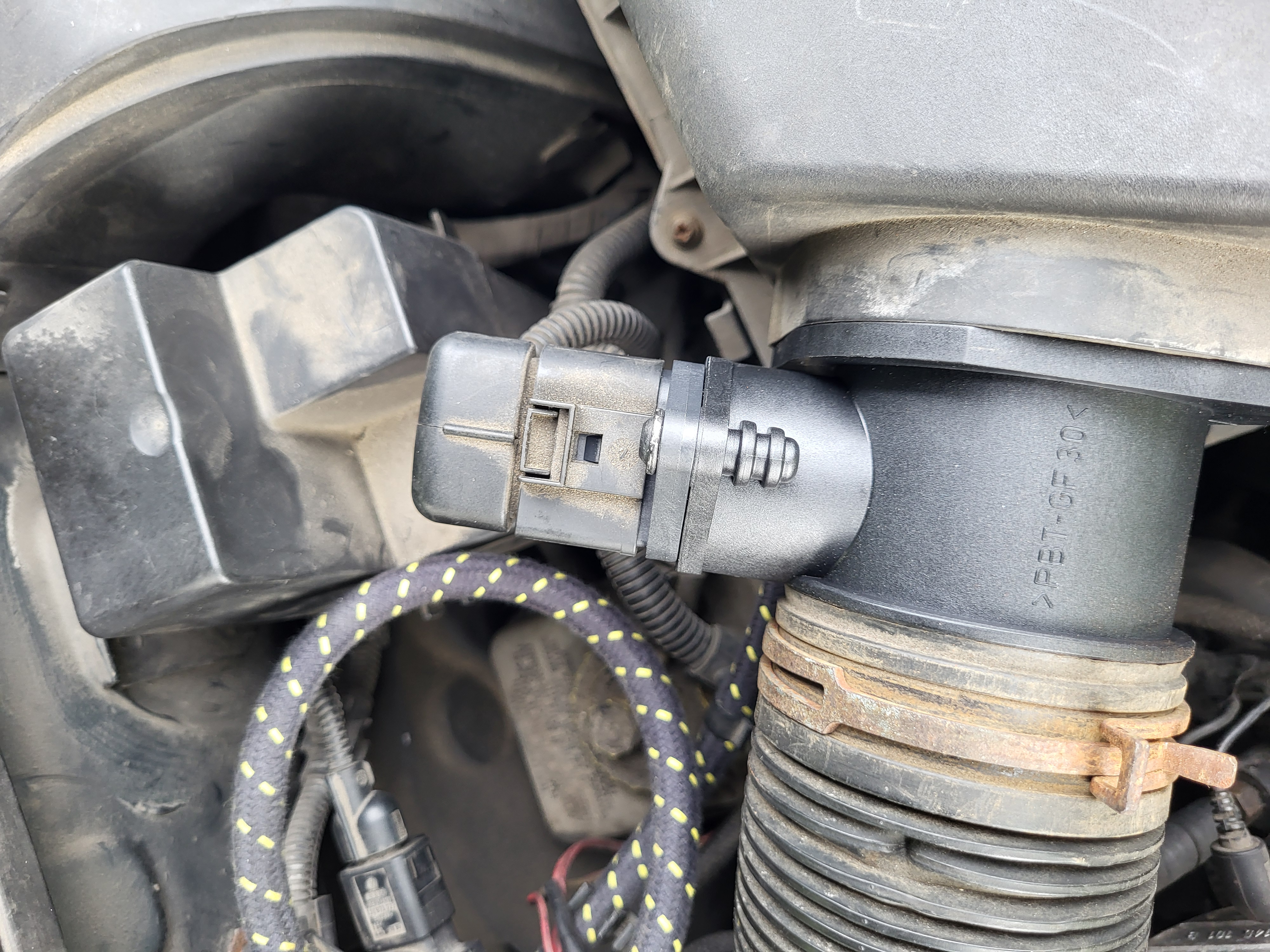

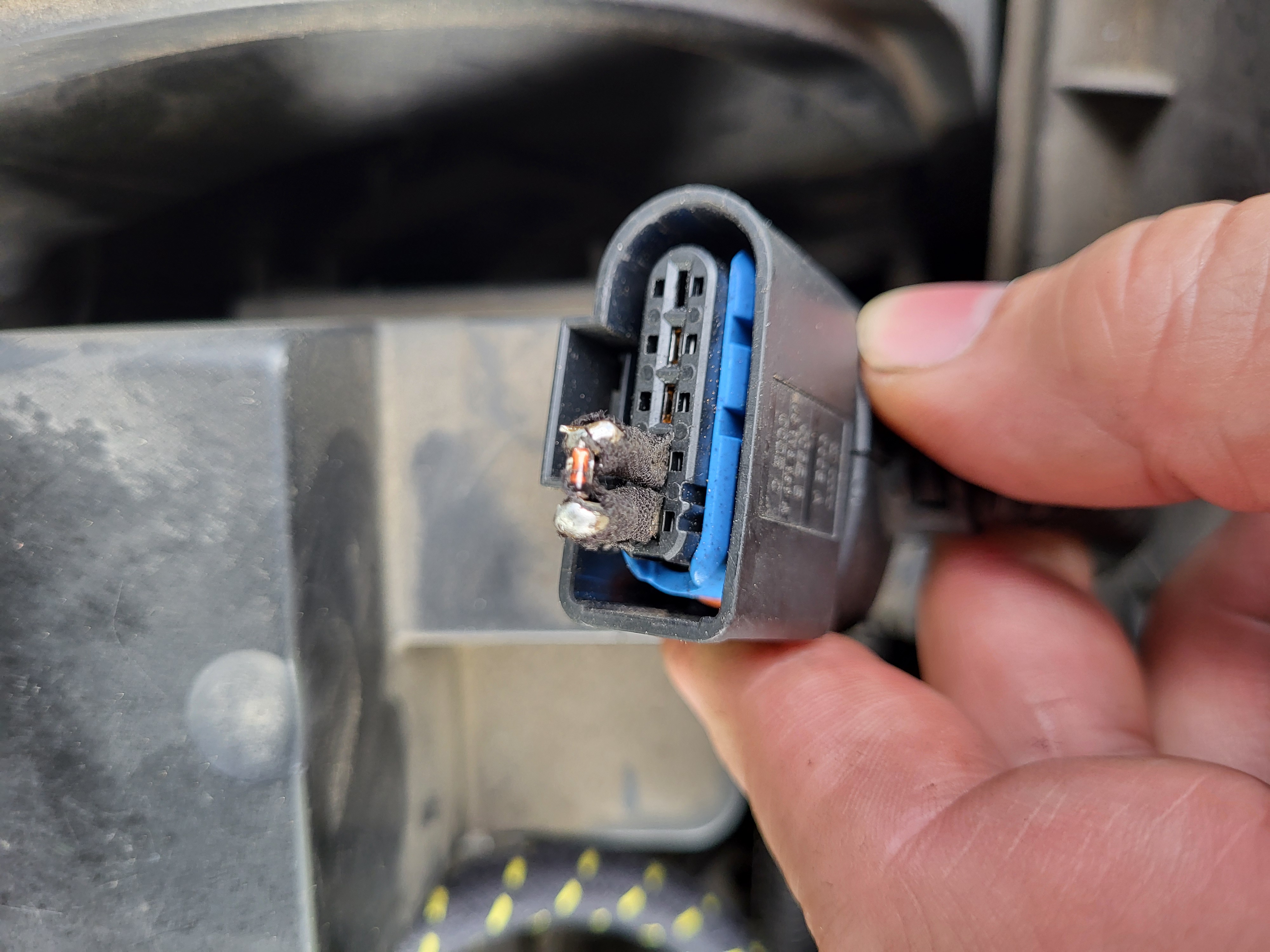

odpojil sem konektor váhy vzduchu a mezi kontakty 4 a 5 zapojil tuto diodu
4 kontakt anoda 5 kontakt katoda
konektory sem preventivně zabalil do igelitu

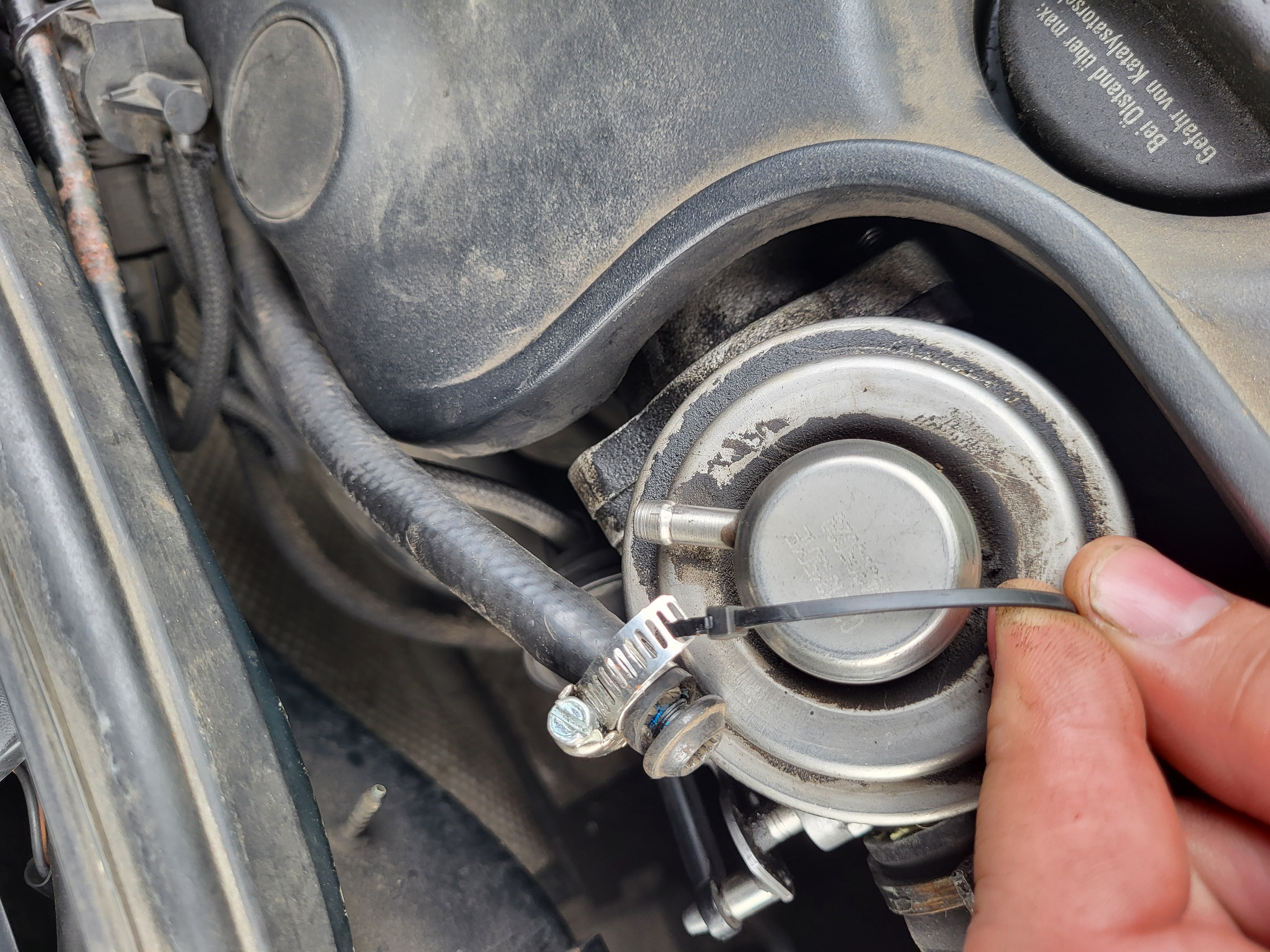

odpojil sem s egru hadičku ucpal jí šroubem a šel to projet

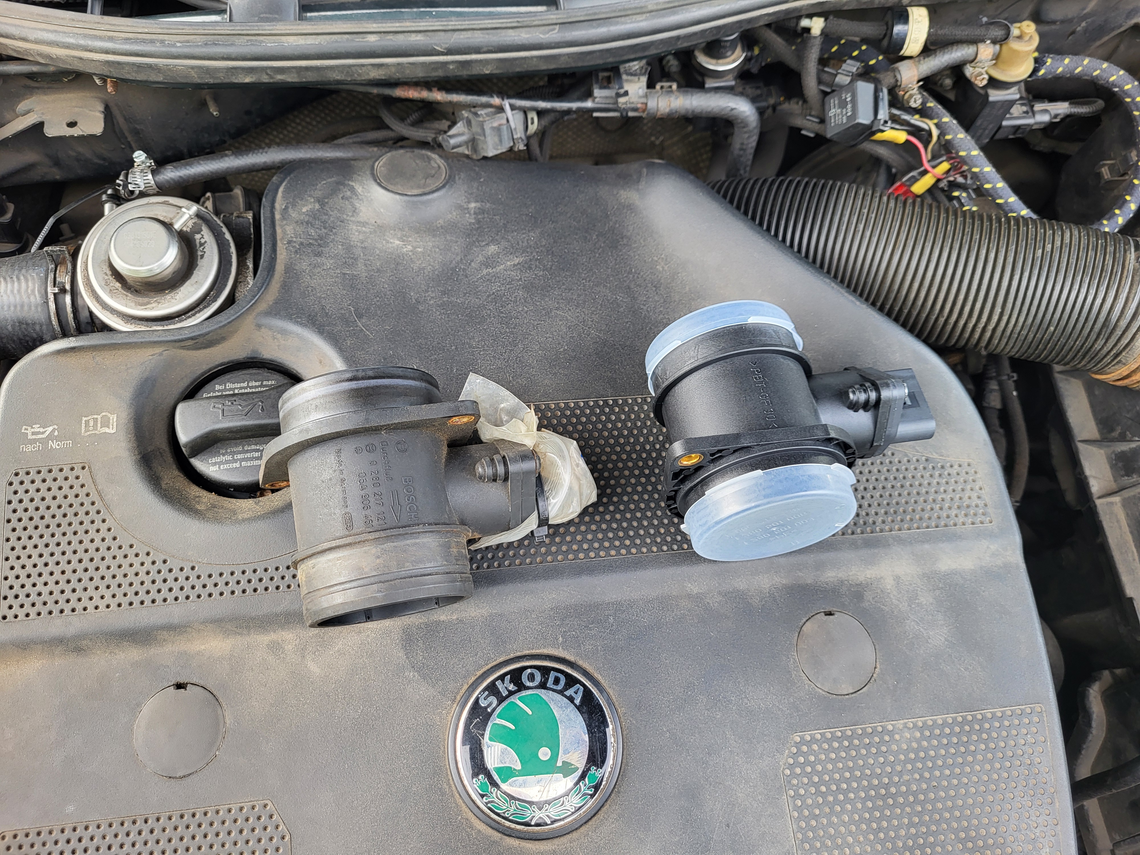

a našli sme problém auto jede jak pila :napad:
obědnal sem novou váhu vzduchu
než došla najel sem na diodu bez problémů cca 300km
máme váhu dáme se do výměny :)

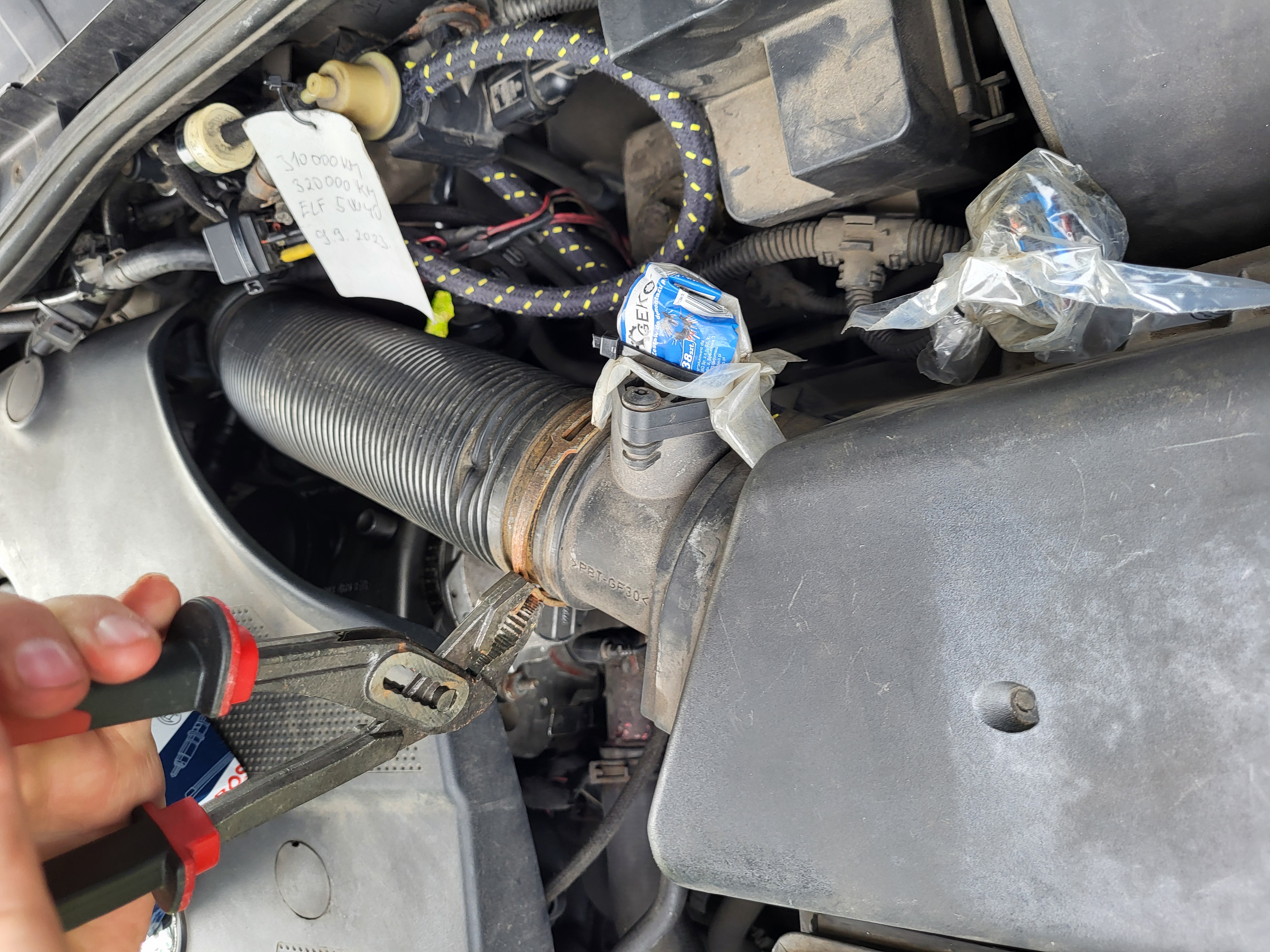

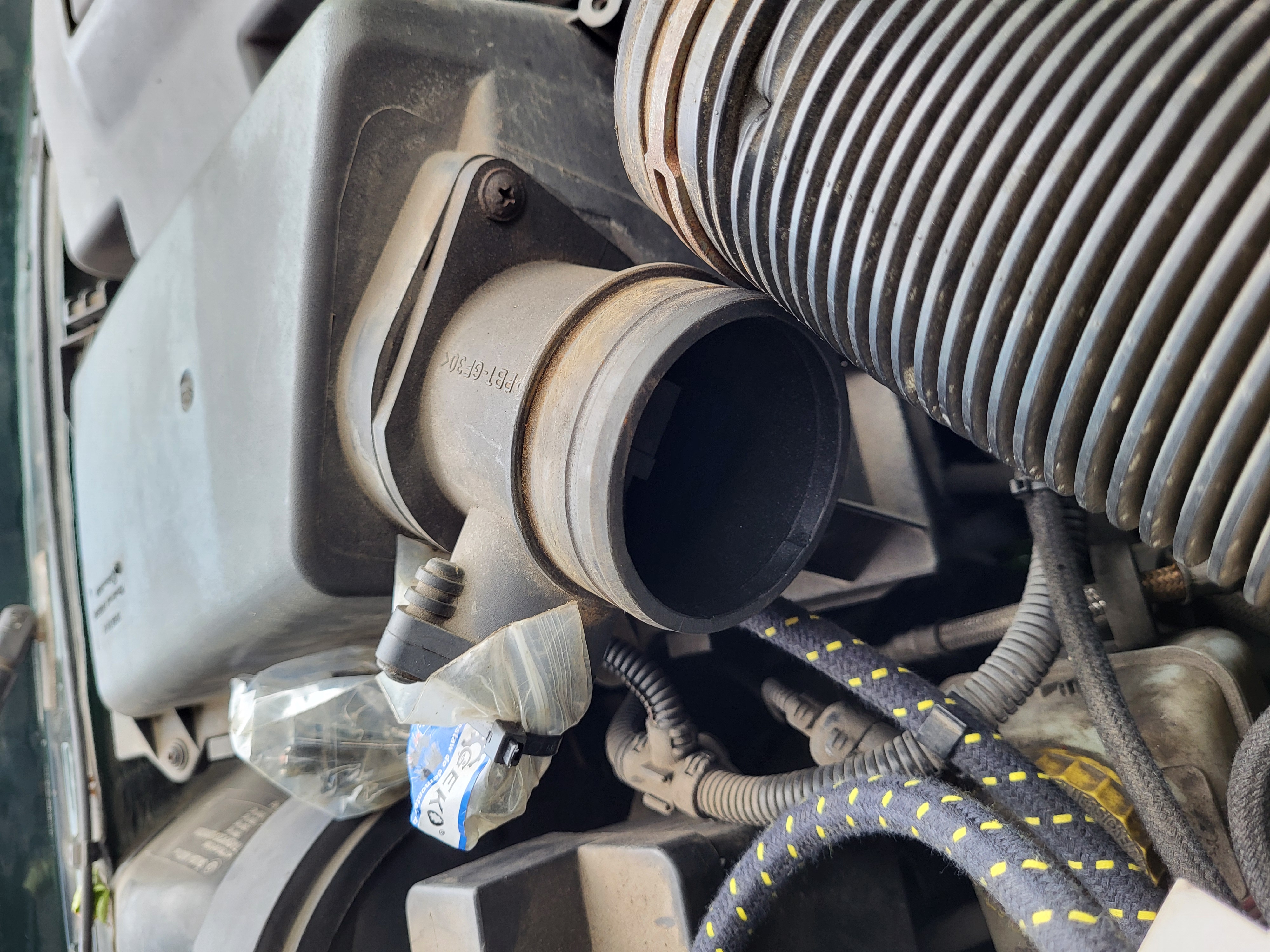

odpojit hadici
váhu drží 2 šroubky
povolíme a váhu vytáhnem z filtrboxu
vemem novou váhu vzduchu
váhu namontujem,nandáme hadici,z konektoru vytáhnem diodu a zapojíme do váhy vzduchu
ted jen zapojit zpátky hadici do egr ventilu a máme hotovo :vitej:
