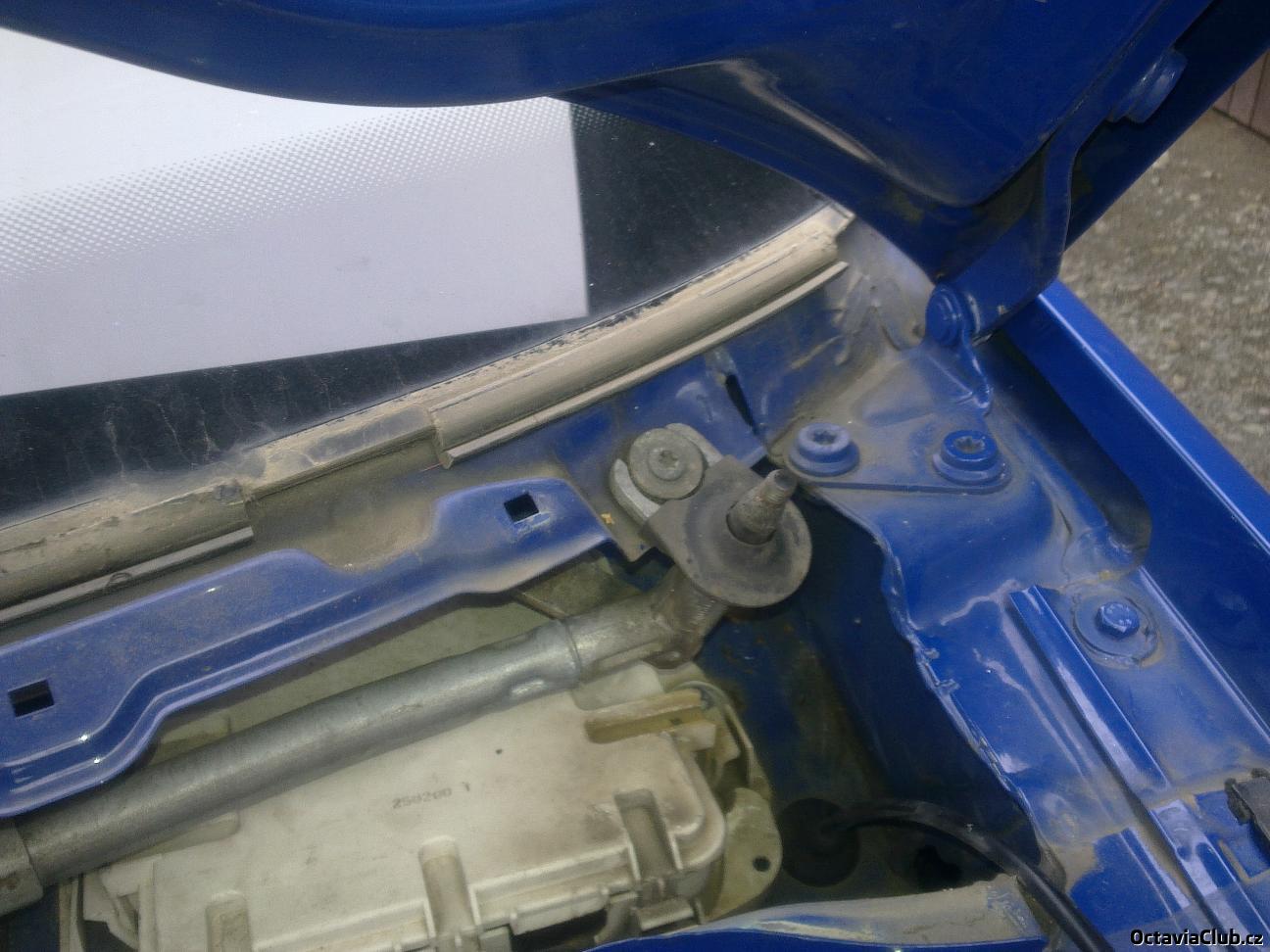

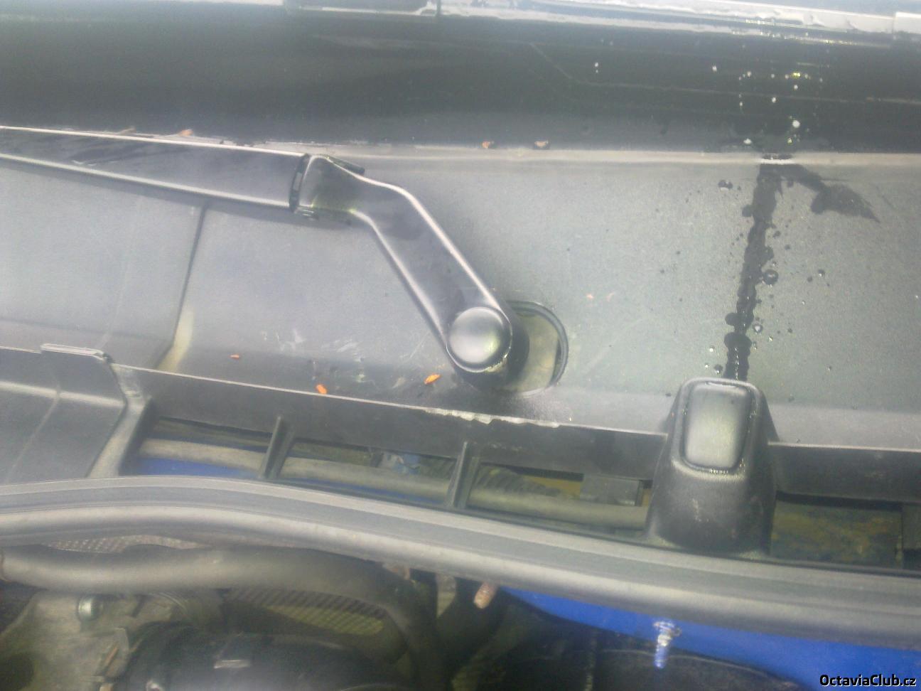

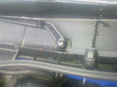

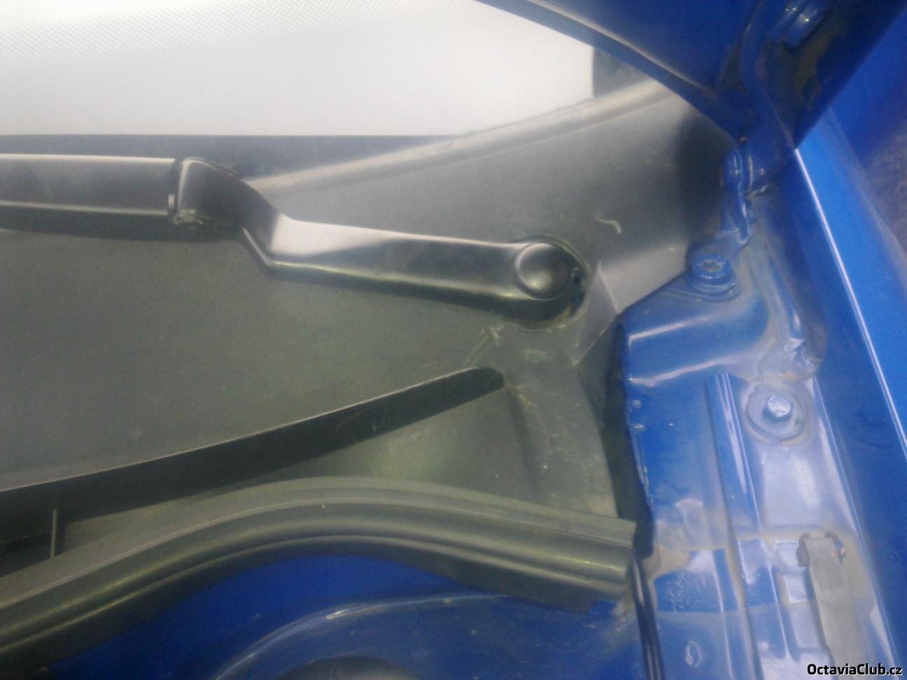

zvednem kapotu motoru,sundáme ty umělohmotný deklíky s ramen,povolíme 13kou klíčem matičky co drží ramena stěračů
poté sundáme ramena stěračů bud použijeme stahovák nebo je uvolníme kývavým pohybem nahoru dolů tato metoda chce trpělivost a přiměřenou sílu nepřehnat to dá se to rameno i zlomit :!: :!:

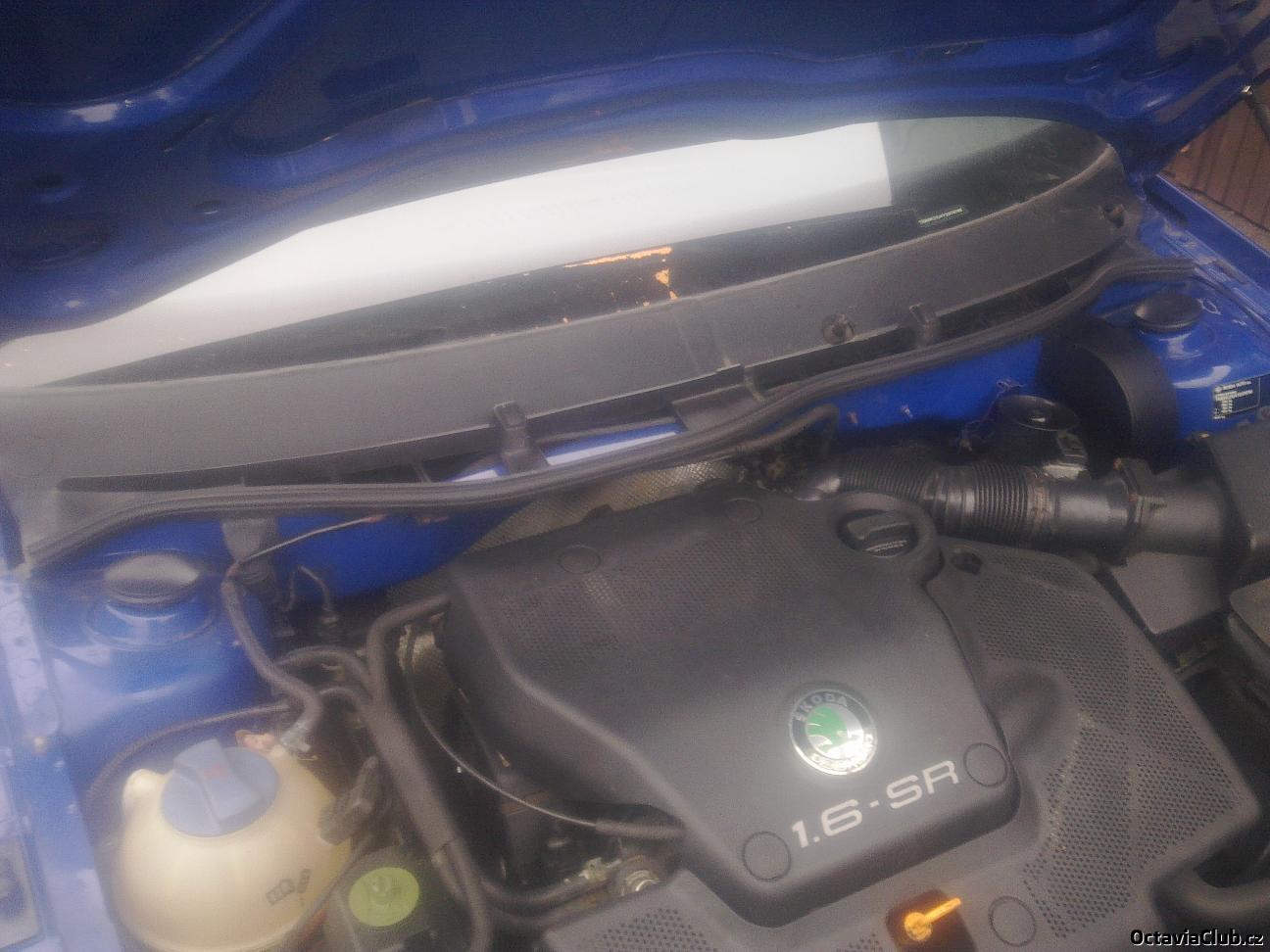

poté schodíme s rantlu na motoru tu gumovou pirelu a musíme sundat ty dva plasty pod oknem podeberem od středu vždy jeden plast a taháme ho směrem vzhůru je to pod tím oknem nacvaklý v drážce a docela to v ní drží v plastu sou odstřikovače a hadičky k nim
poté musíme ještě na straně spolujezdce stáhnout hadičku odstřikovačů a pak ty plasty můžem dát stranou aby nepřekáželi

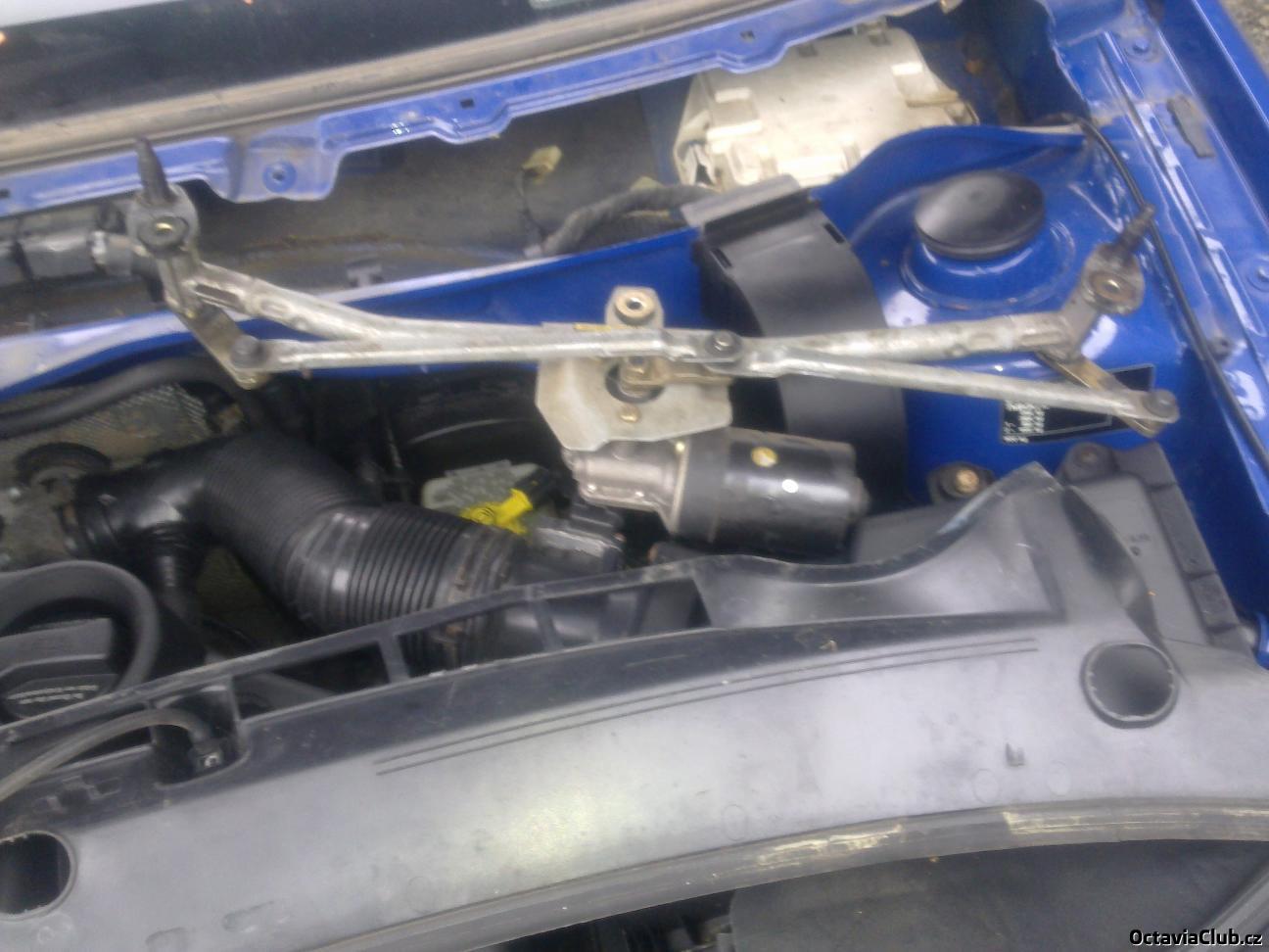

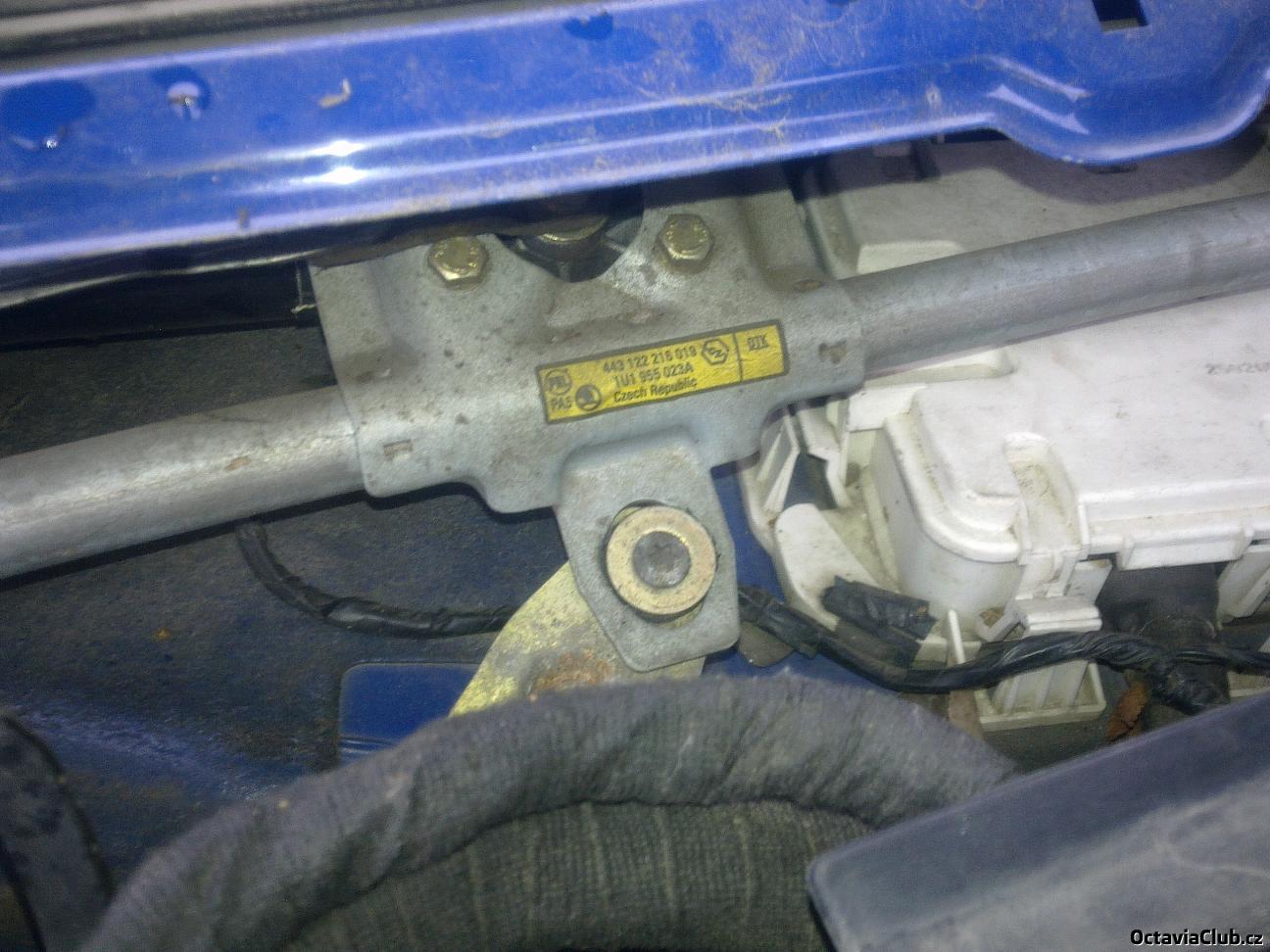

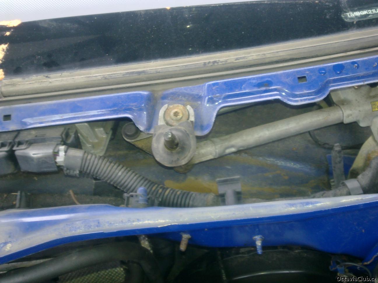

a ted povolíme 3 torxi které drží samotný mechanismus stěračů

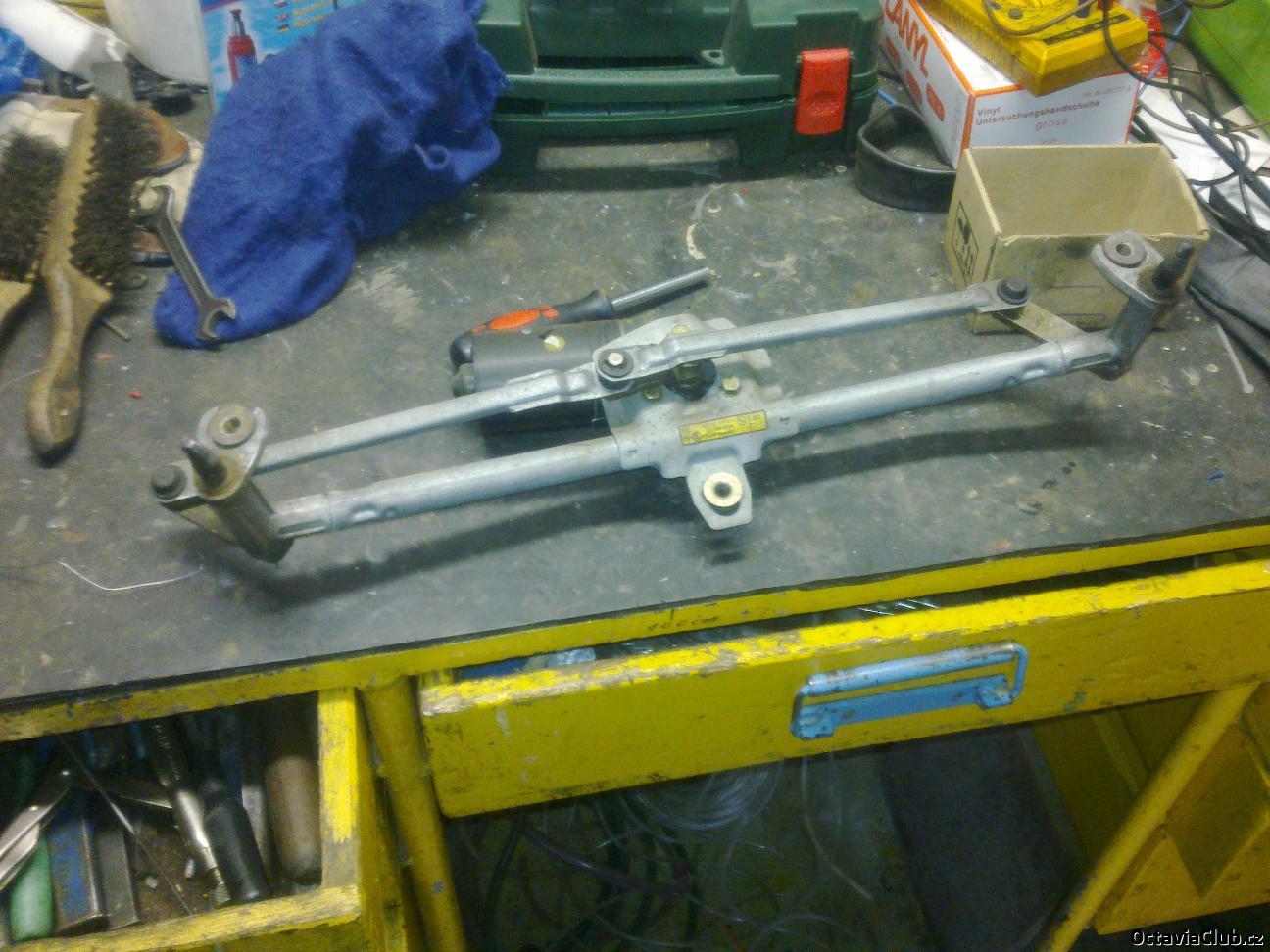

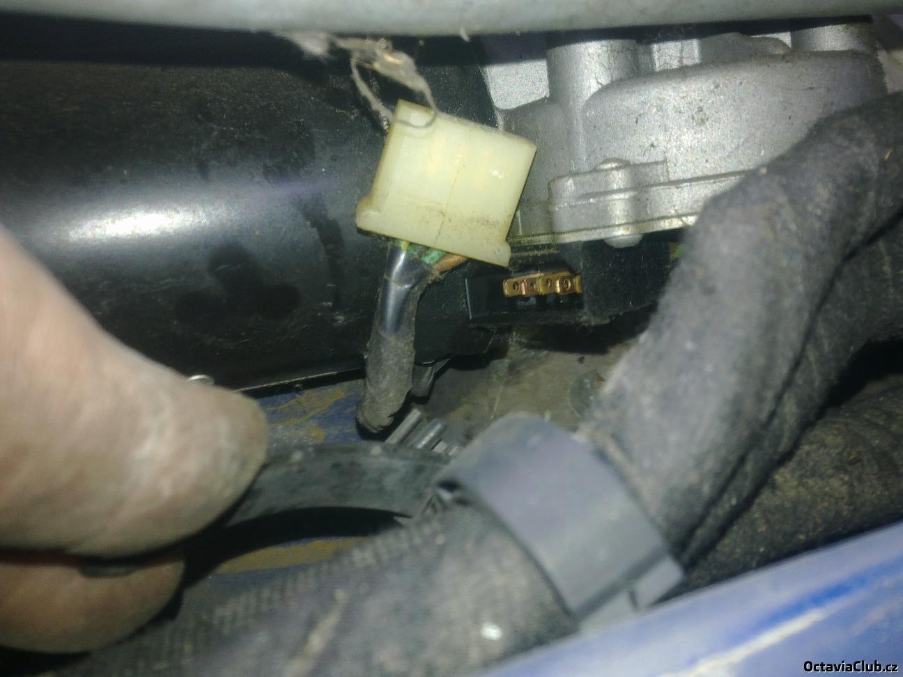

poté si ten mechanismus natočíme povytáhnem a odpojíme konektor s motorku stěračů
vytáhnout ven celej mechanismus a šup s ním na ponk

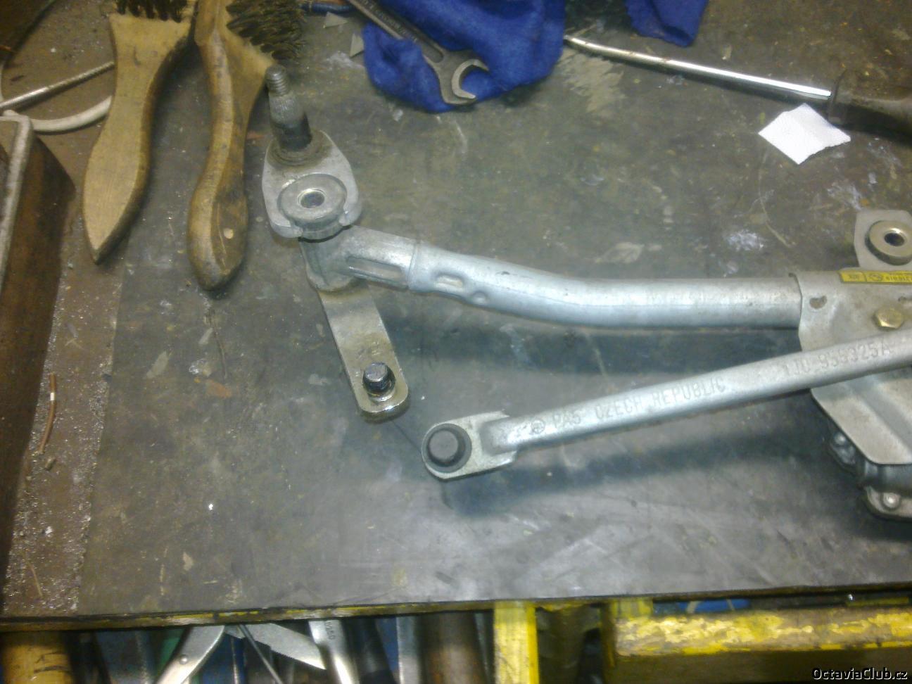

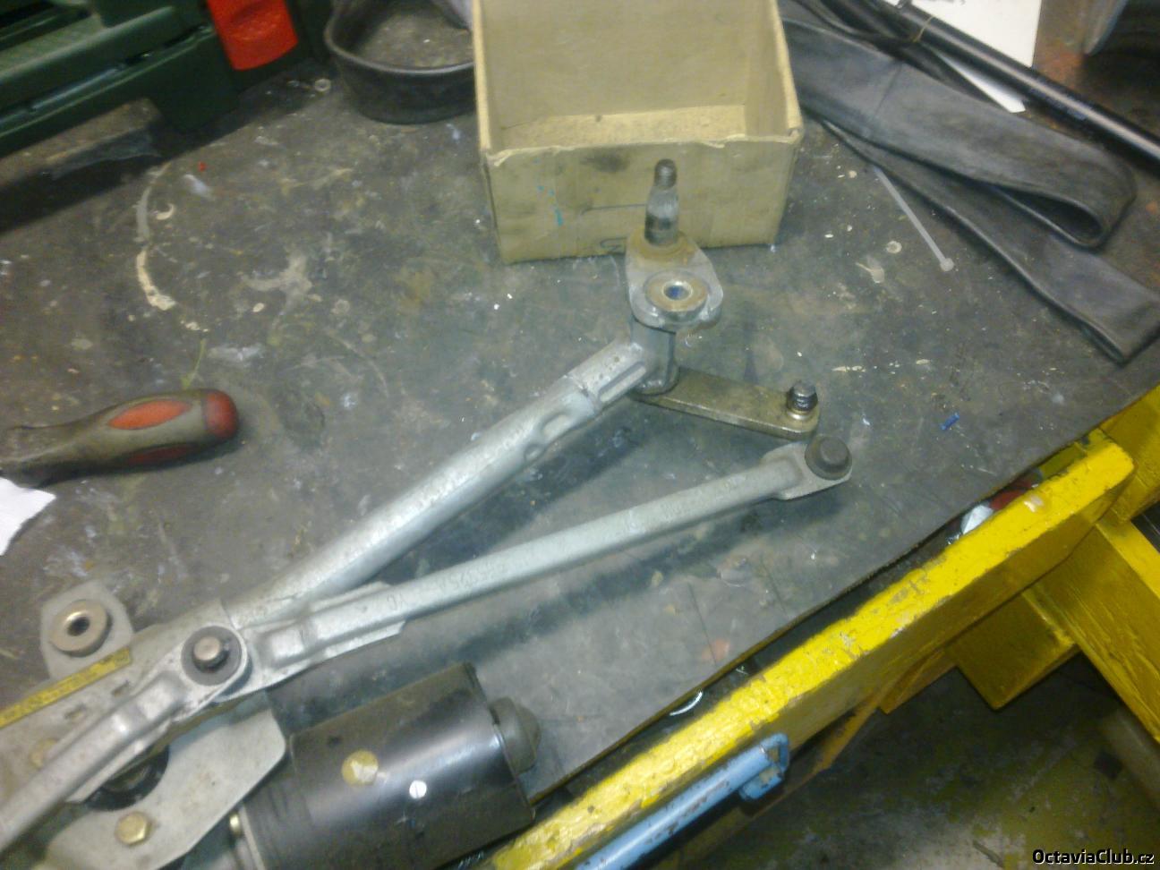

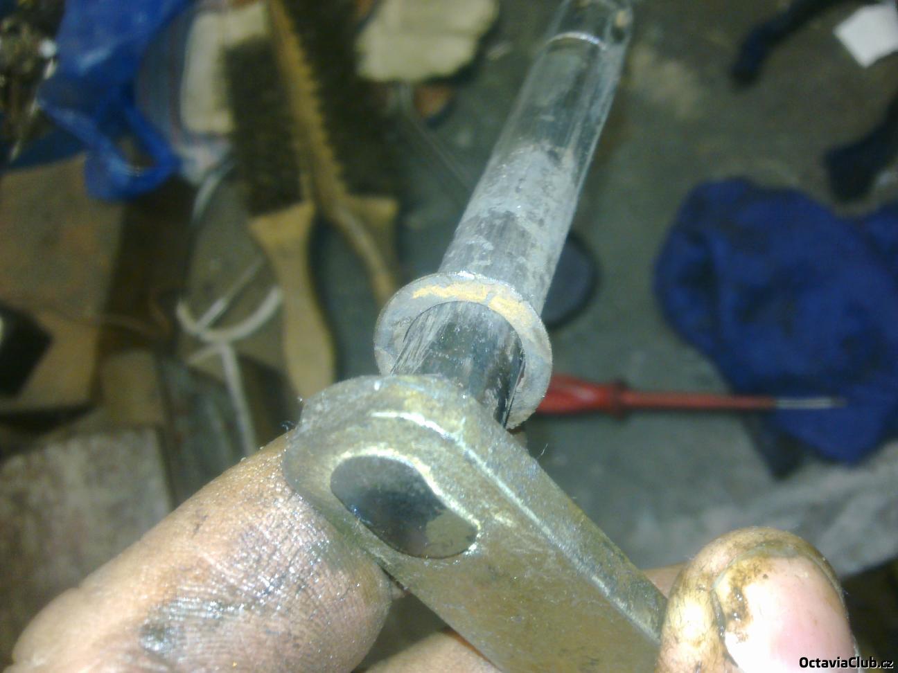

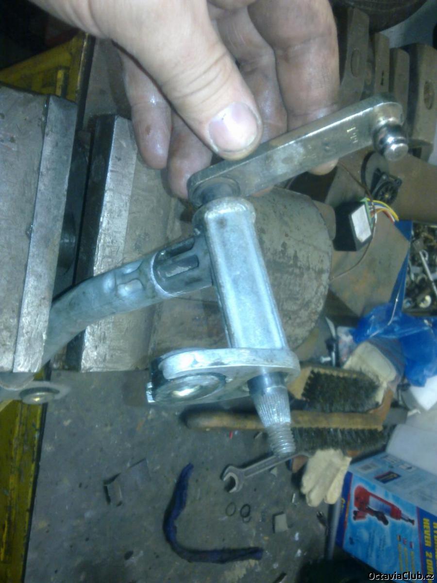

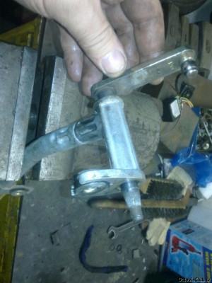

vycvaknem si na obou stranách s kloubků táhla viz foto

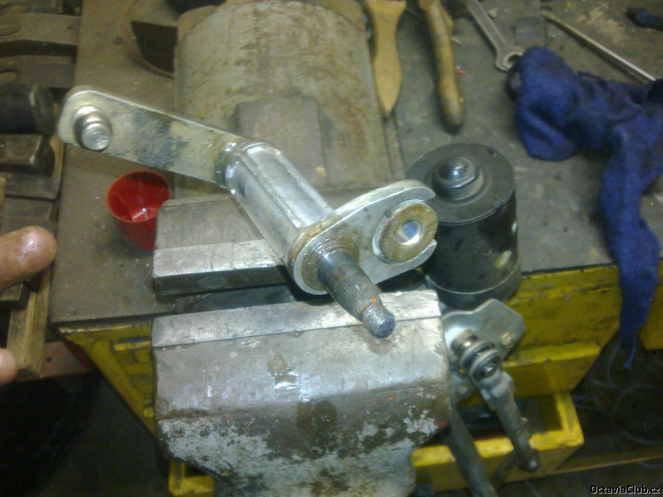

upnem si to nejlépe do svěráku a vytáhnem zajištovací pérko viz foto

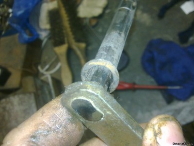

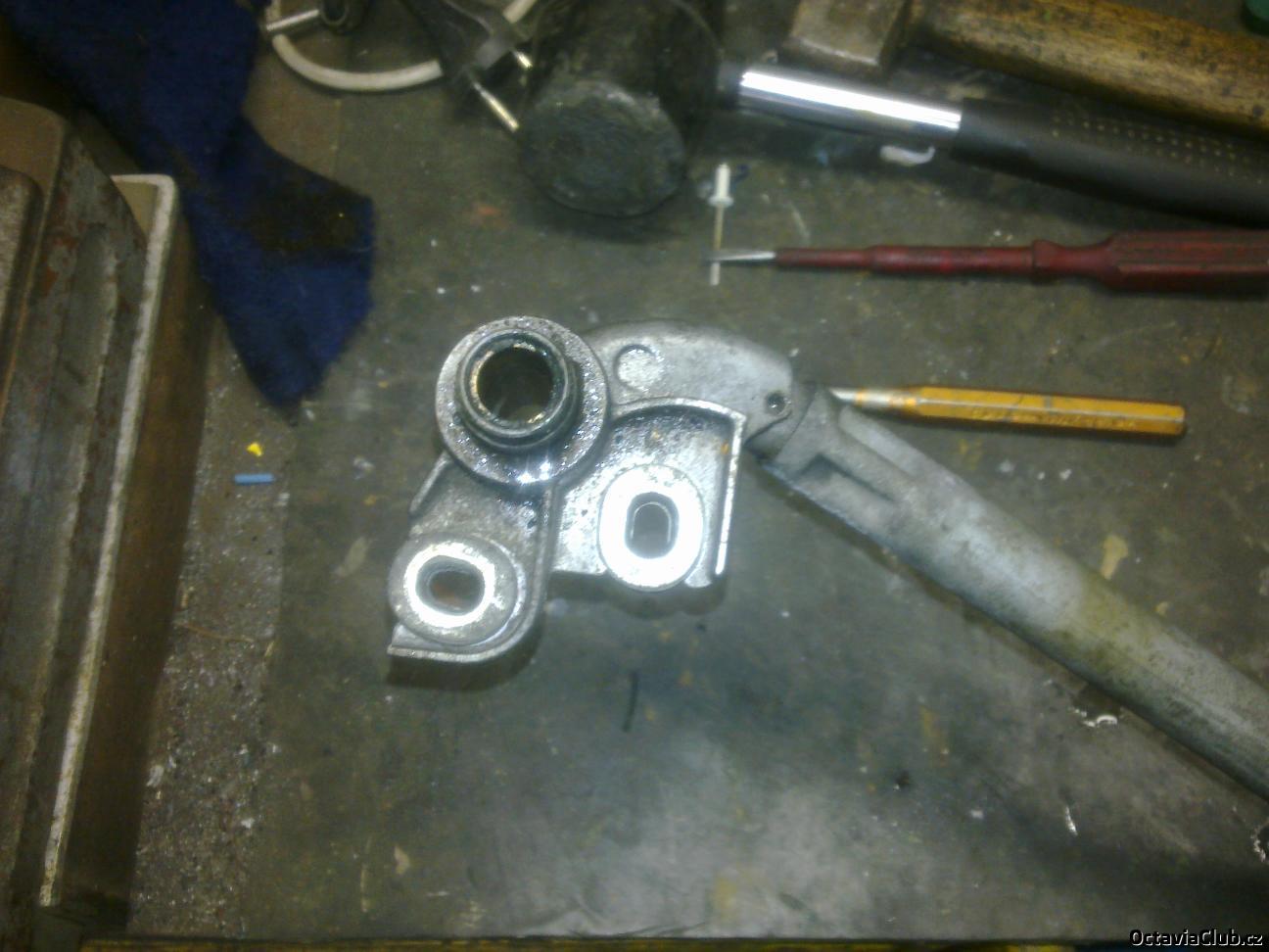

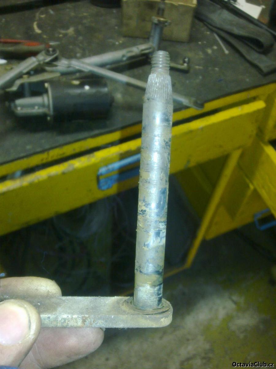

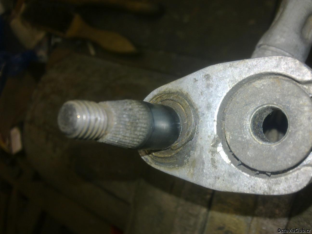

tak a ted kapku operace musíme vyklepnout tu hřídelku s toho uložení a dost záleží na stavu v jakým to je

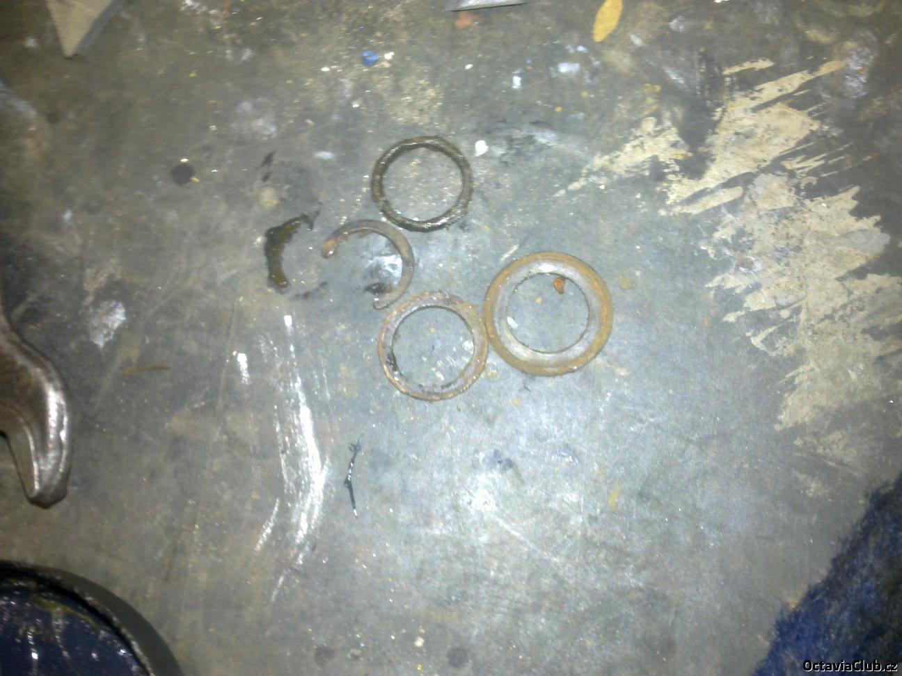

pokud je to tuhý tak že stím nejde skoro hnout doporučuju to nejdřív prolévat WDčkem a rozhejbat a až potom to opatrně vyklepnout pokud do toho půjdete silou rovnou může se to vylomit :x při vyklepání pozor sou tam distanční podložky a O kroužek :!:

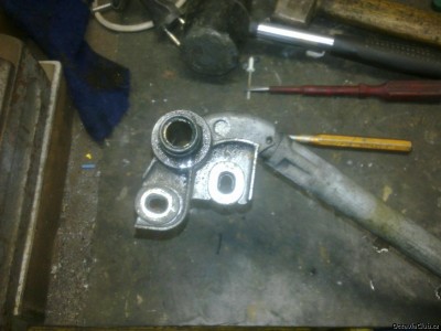

po vyndání hřídelky jí očistíme od zbytků vazelíny a pokud je zrezlá ošmirglujeme jí to samý provedem s uložením musí to být čistý a hřídelka musí v uložení volně chodit
pokud by se stalo že hřídelku vyklepnete ven i s futry tak futýrka s hřídelky sundat opilovat a naklepnout spátky do uložení :idea:
a ted to začnem zase skládat hřídelku máznem vazelínou nacpem jí i do uložení složíme to nezapomenem na O kroužek a distanční podložky a zajistíme hřídelku :idea:
poté co uděláme jednu stranu vrhnem se i na stranu druhou a to i v případě že se pohybuje z volna :!: :!: :idea:

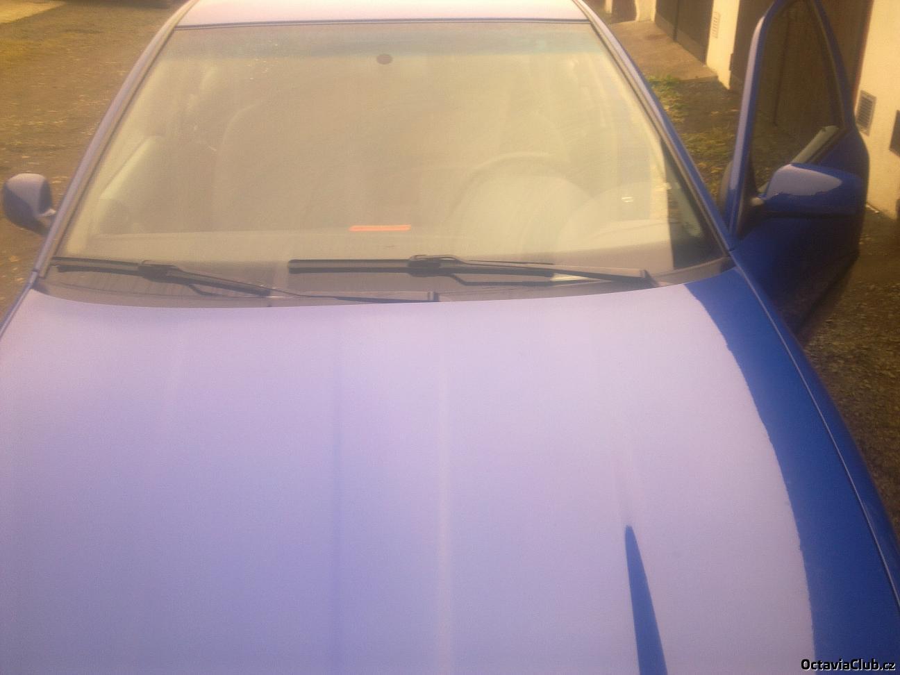

když máme hotovo nacvaknem zpět táhla a vrátíme mechanismus do auta nacvaknem konektor přišroubujem mechanismus vrátíme plasty nezapomenem nacvaknout hadičku odstřikovačů vrátíme pirelu -gumu namontujem a seřídíme ramena stěračů
odskoušíme a slavíme vítěztví :yah:
