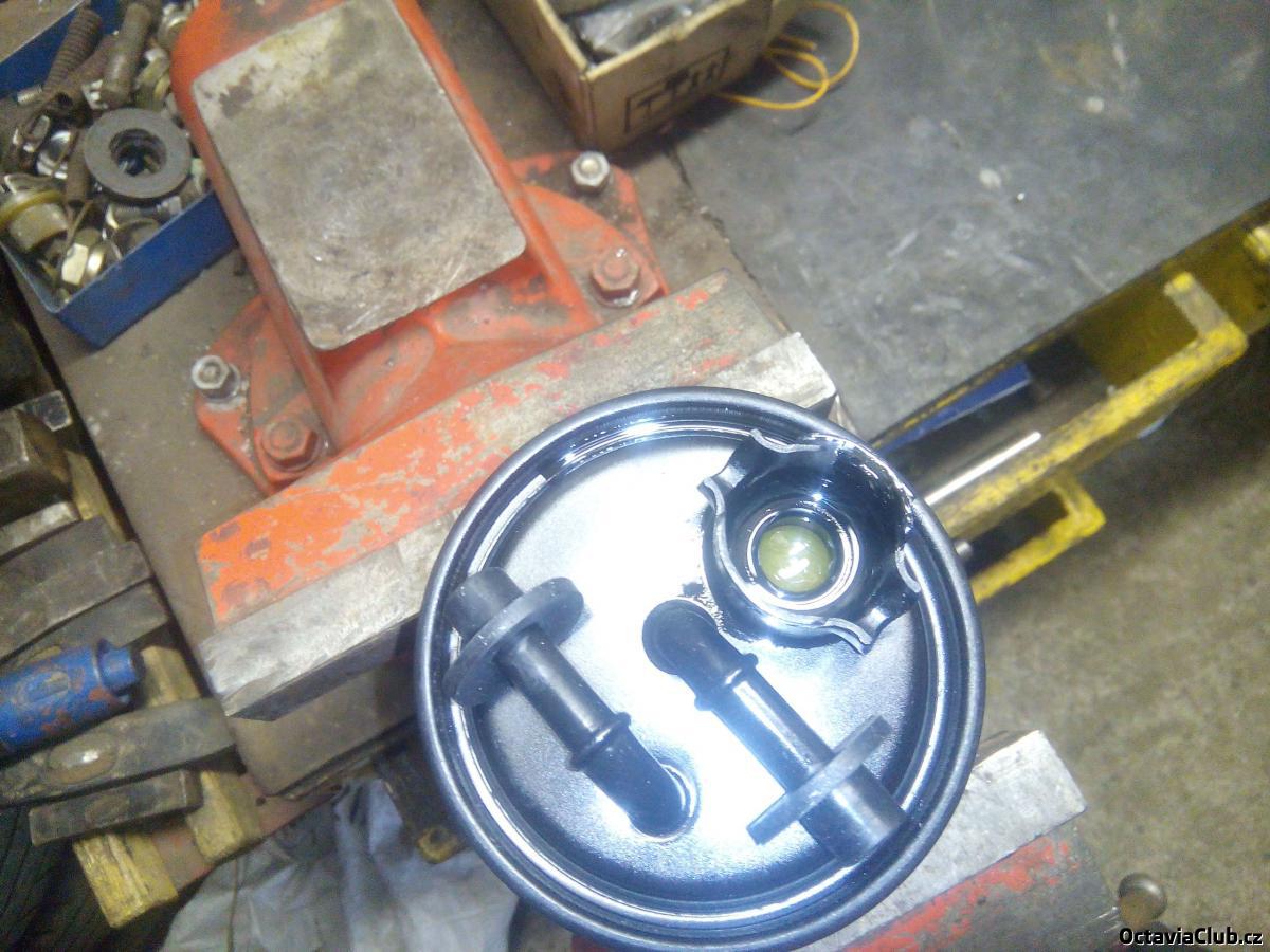

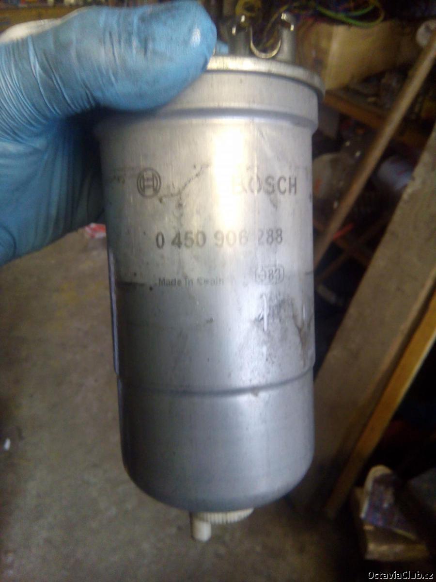

já si nejdřív vzal novej filtr,odstranil z něj záslepky
novej filtr je třeba před montáží zalejt po vrch naftou :!: :!: a jelikož sem v garáži nenašel jedinou kapku nafty tak sem si poradil následovně:

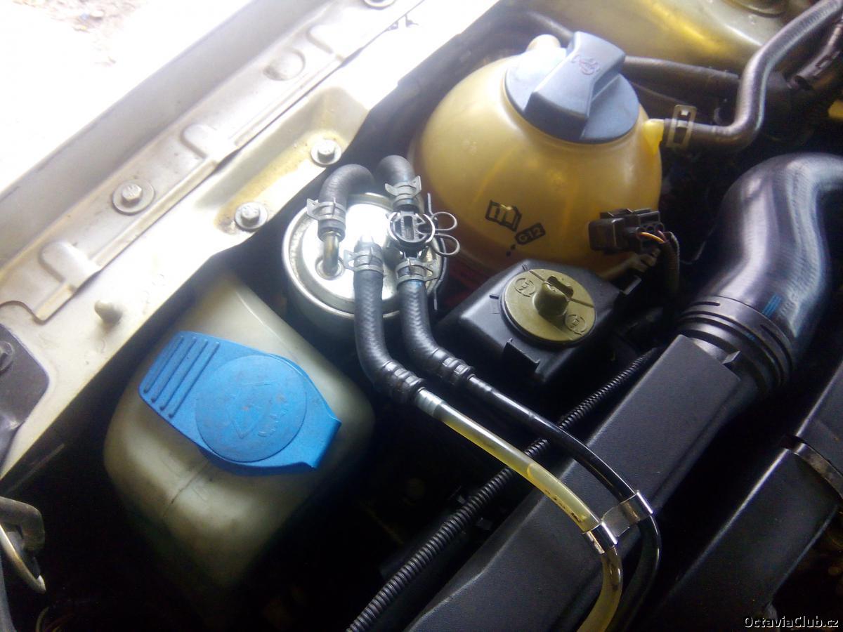

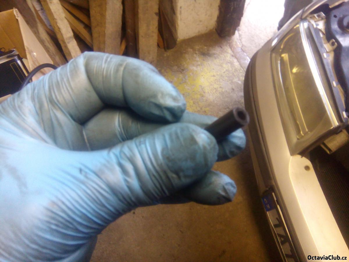

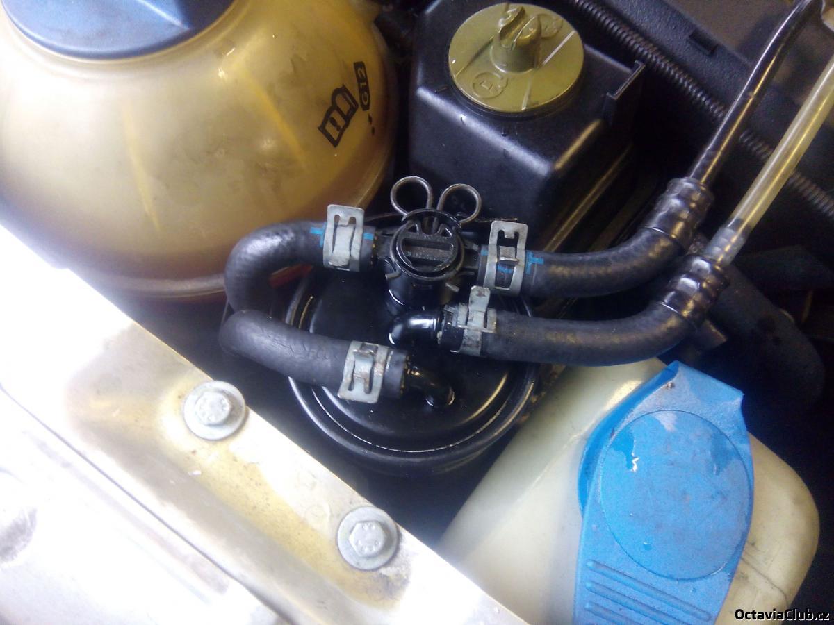

1-odstraníme z přepadu vstřiku záslepku
2-místo záslepky nasadíme delší hadičku
3-vemem nový filtr,odstraníme záslepku,nasunem do něj hadičku a nastartujem auto
a čekáme až se filtr po vrch naplní naftou,poté vypneme motor,vrátíme na přepad vstřiku záslepku a filtr prozatim dáme stranou -já ho z lehka uchytil do svěráku aby se mi nikde nevylil

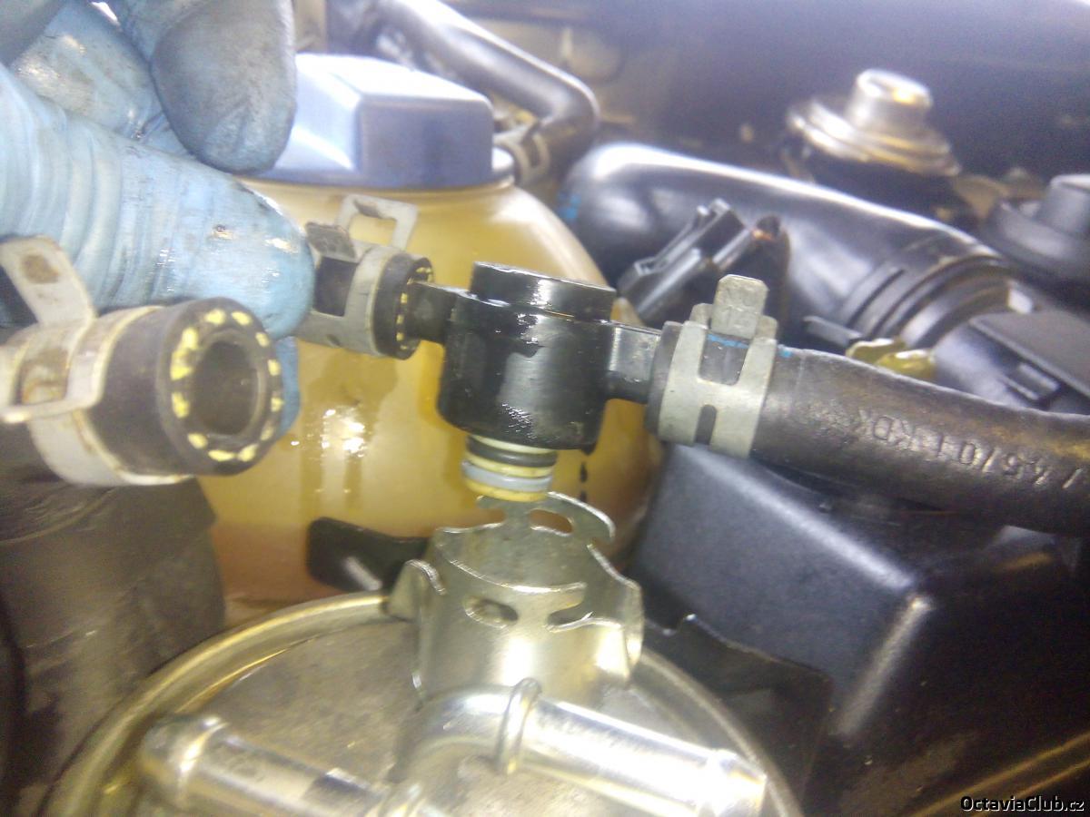

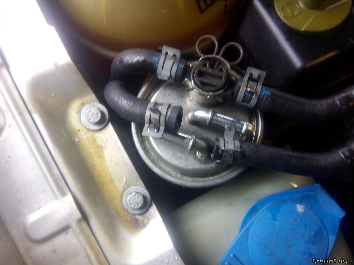

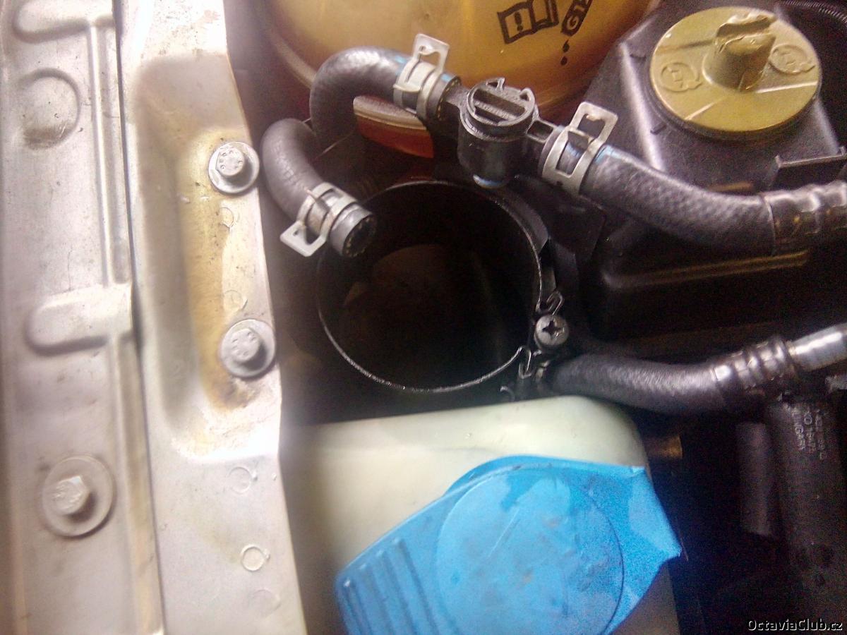

ted se vrhnem na výměnu samotného filtru -odpojíme z něj hadice

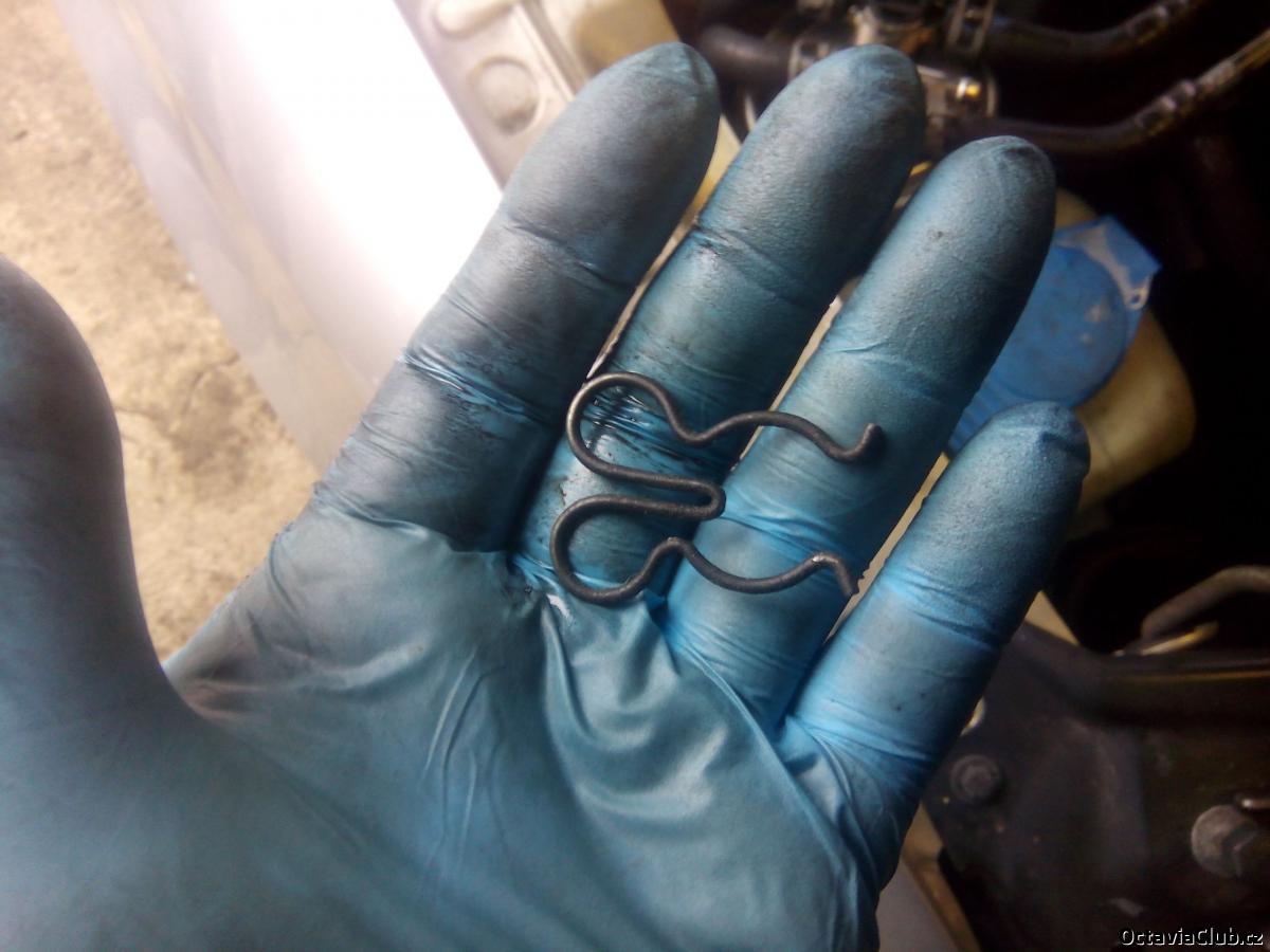

dále odjistíme na filtru ventil
a ventil vytáhneme s filtru

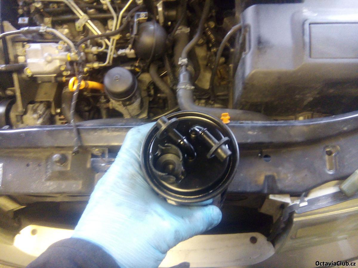

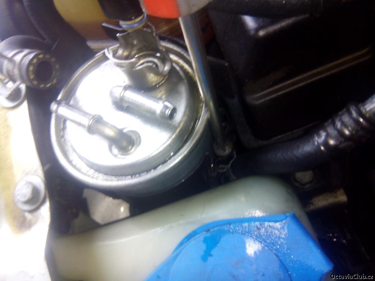

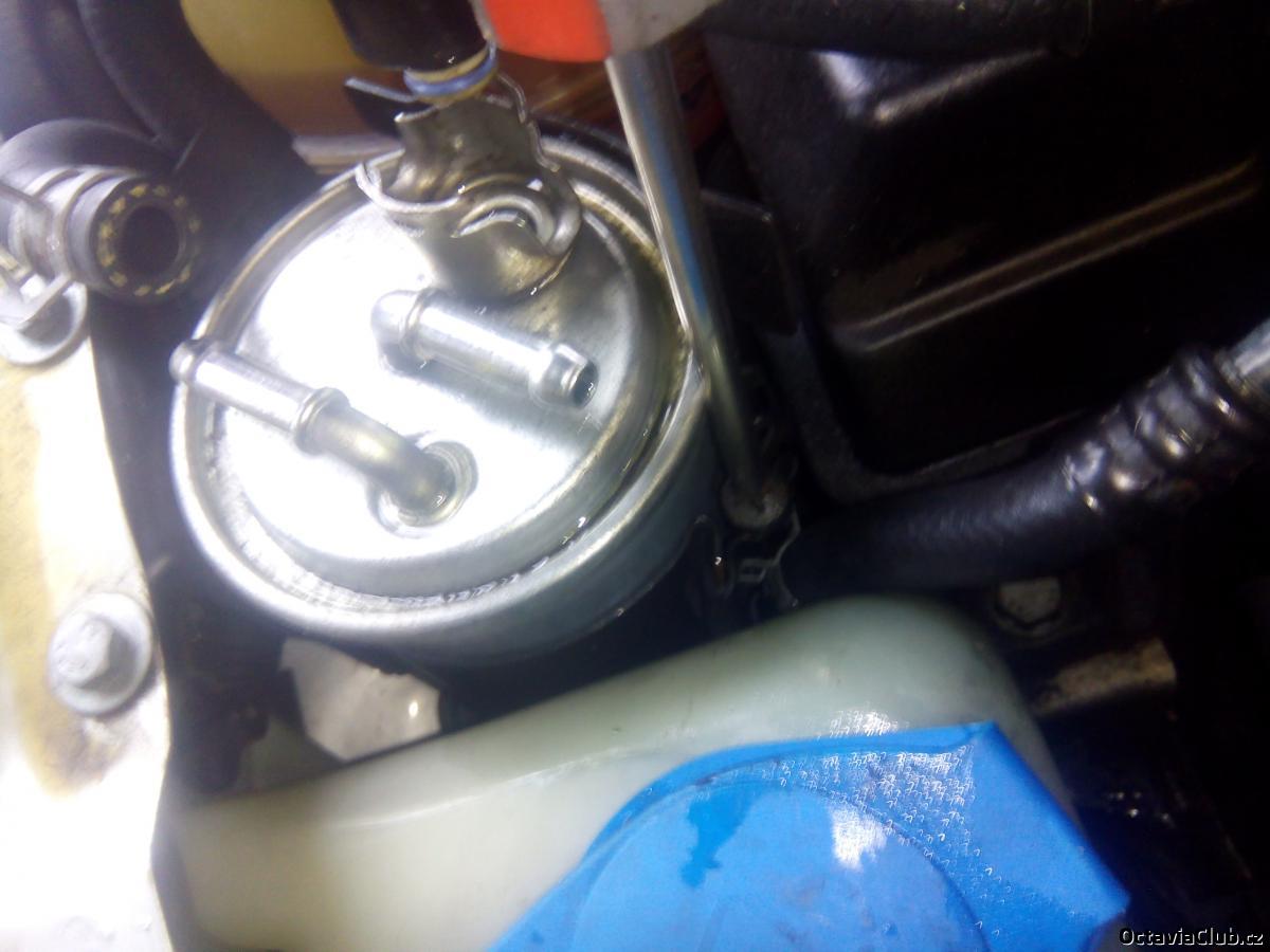

ted povolíme křížovým šroubovákem objímku co drží samotný filtr a filtr vytáhneme ven

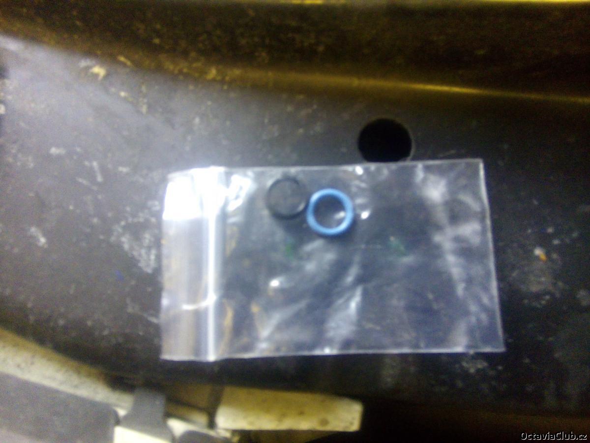

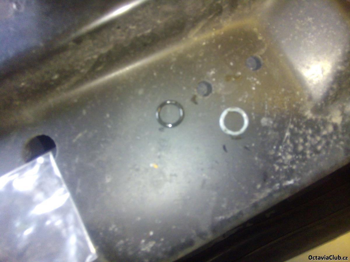

ted je třeba vyměnit těsnící gumičky na tom ventilu
poté vemem nový filtr zalitý naftou
nandáme do objímky a utáhneme :idea:
