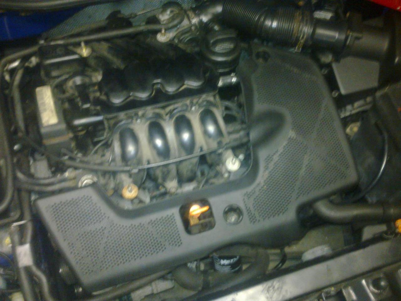

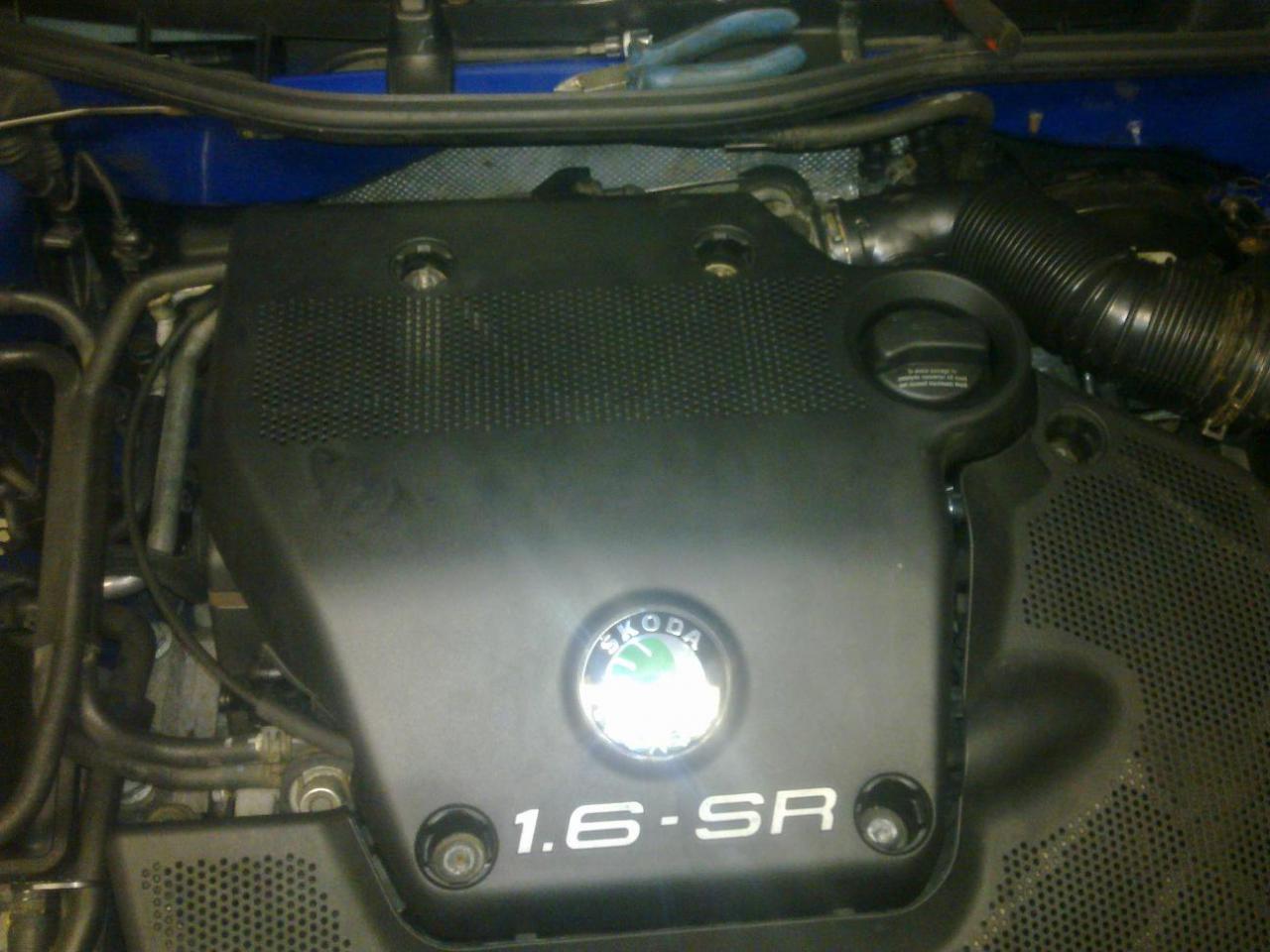

otevřít motor šroubovákem vycvaknout krytky matek co drží ty dva plasty
matky 10 oříškem na gole vytočit a plasty dát stranou

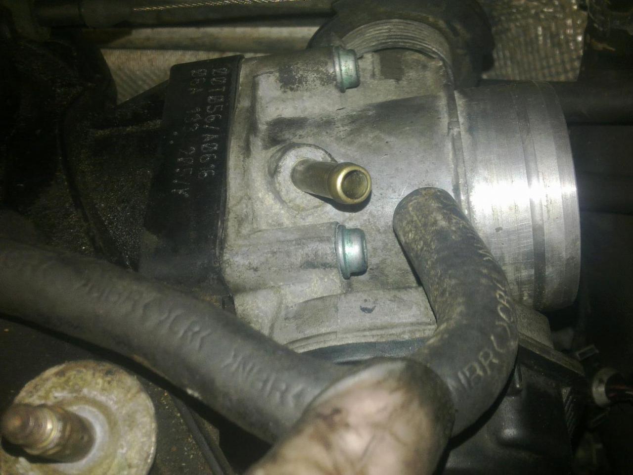

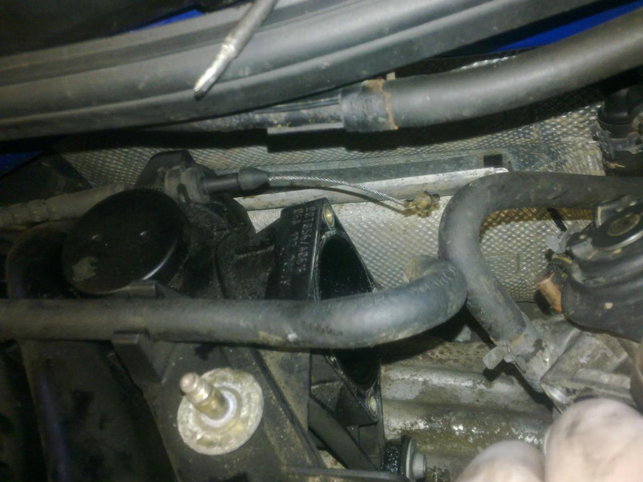

ted odpojíme hadice podtlaků viz foto:

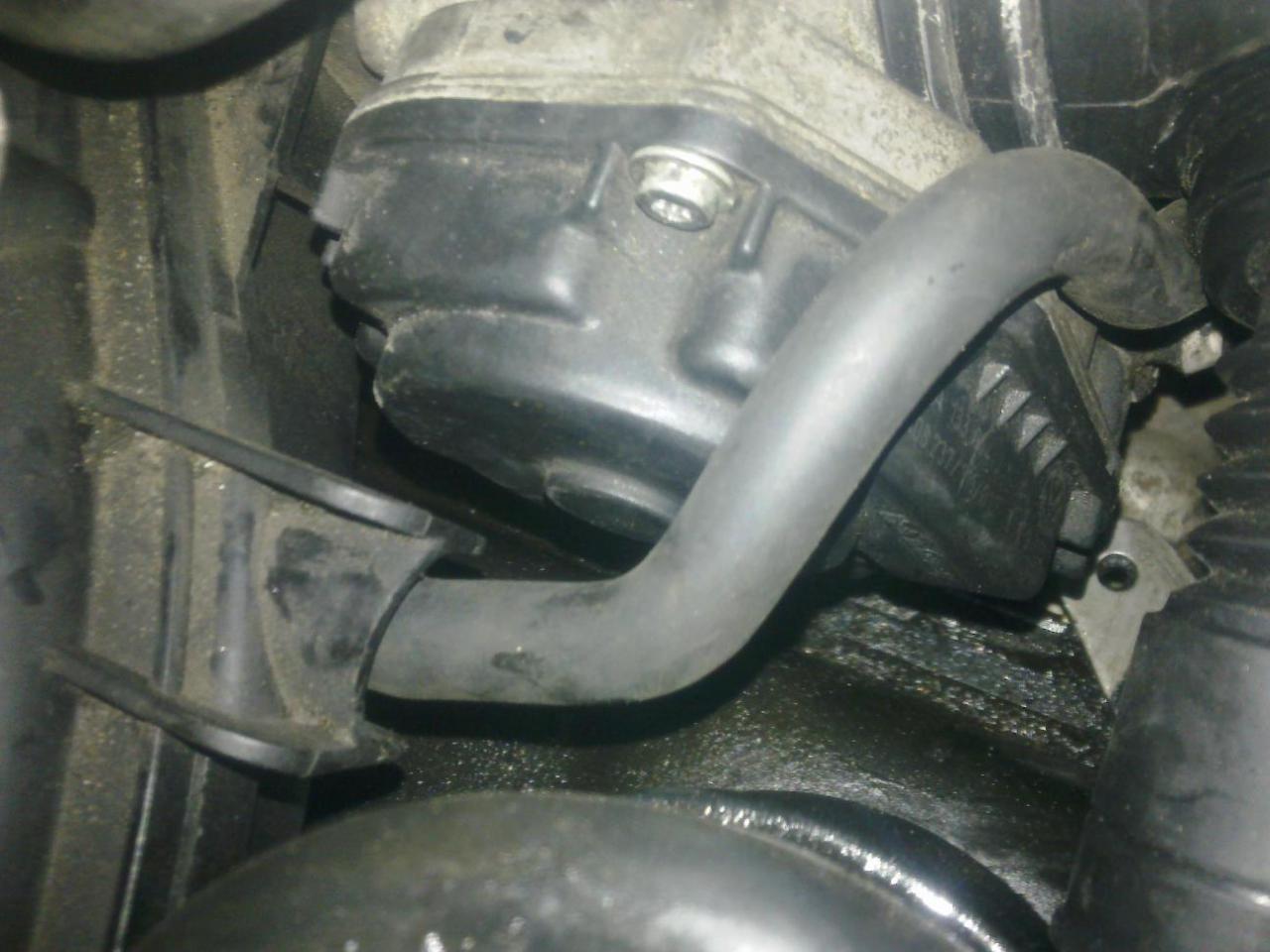

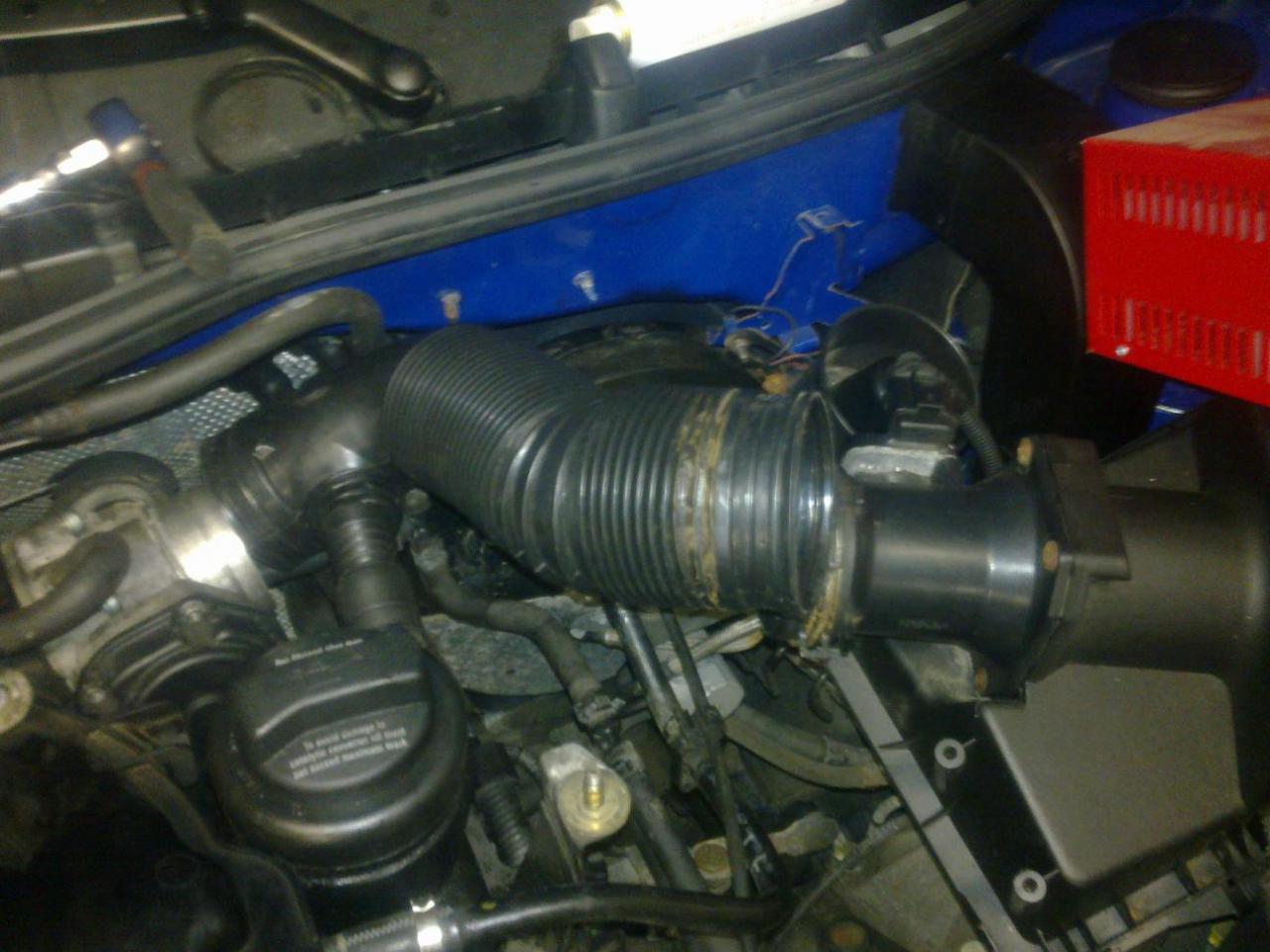

dále sundáme to plastovou hadici sání na obou koncích stáhnem spony kleštěma a s toho odvětrání to jen stáhnem postupujem opatrně at se hadice neponičí

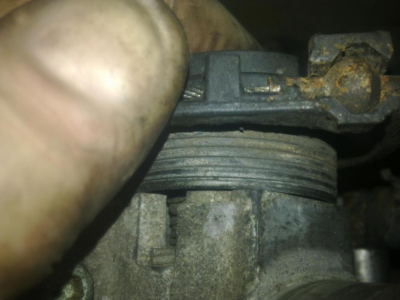

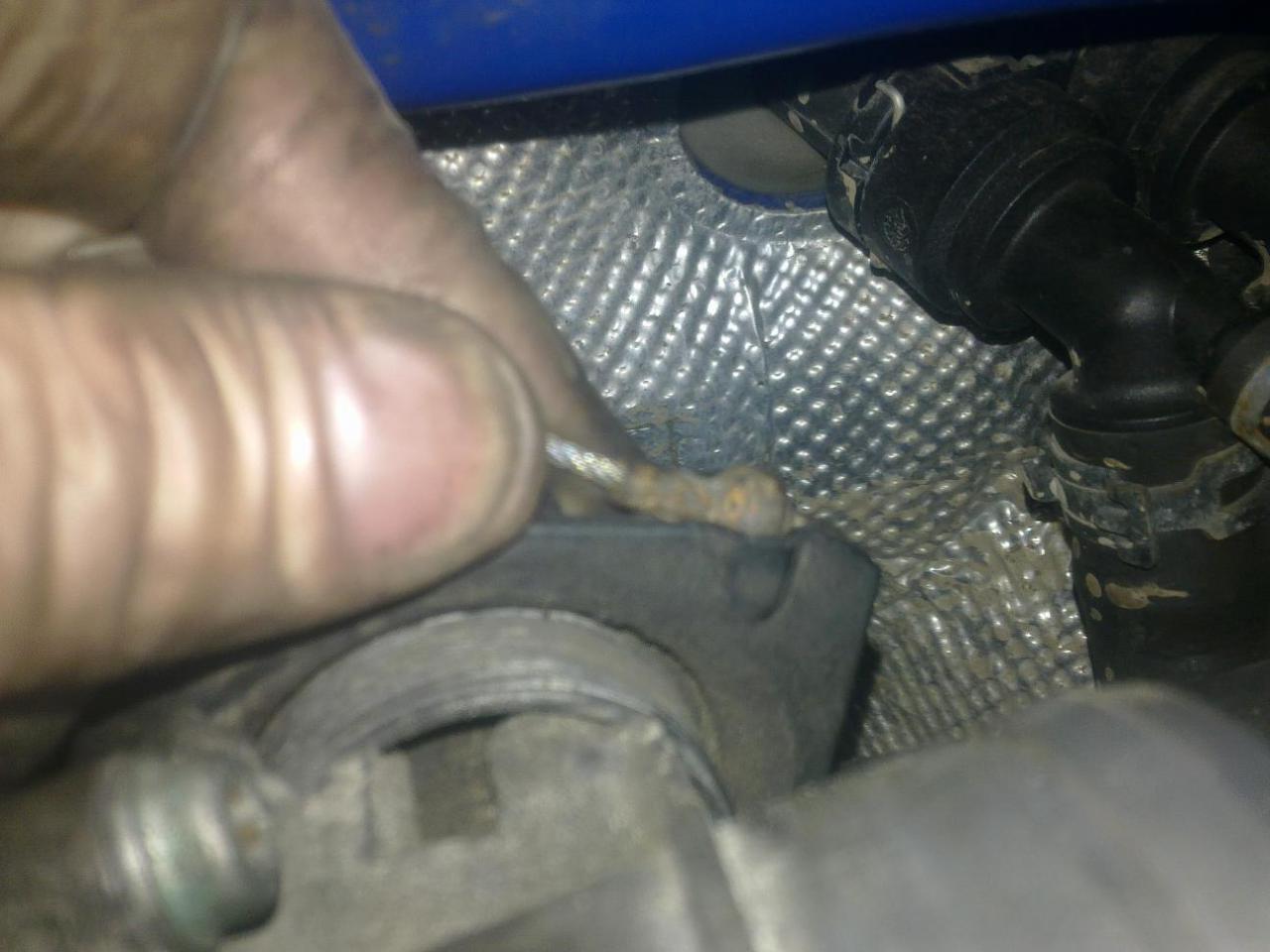

ted je třeba vycvaknout lanko plynu
otočíme klapkou a za pomocí šroubováku ho vycvaknem

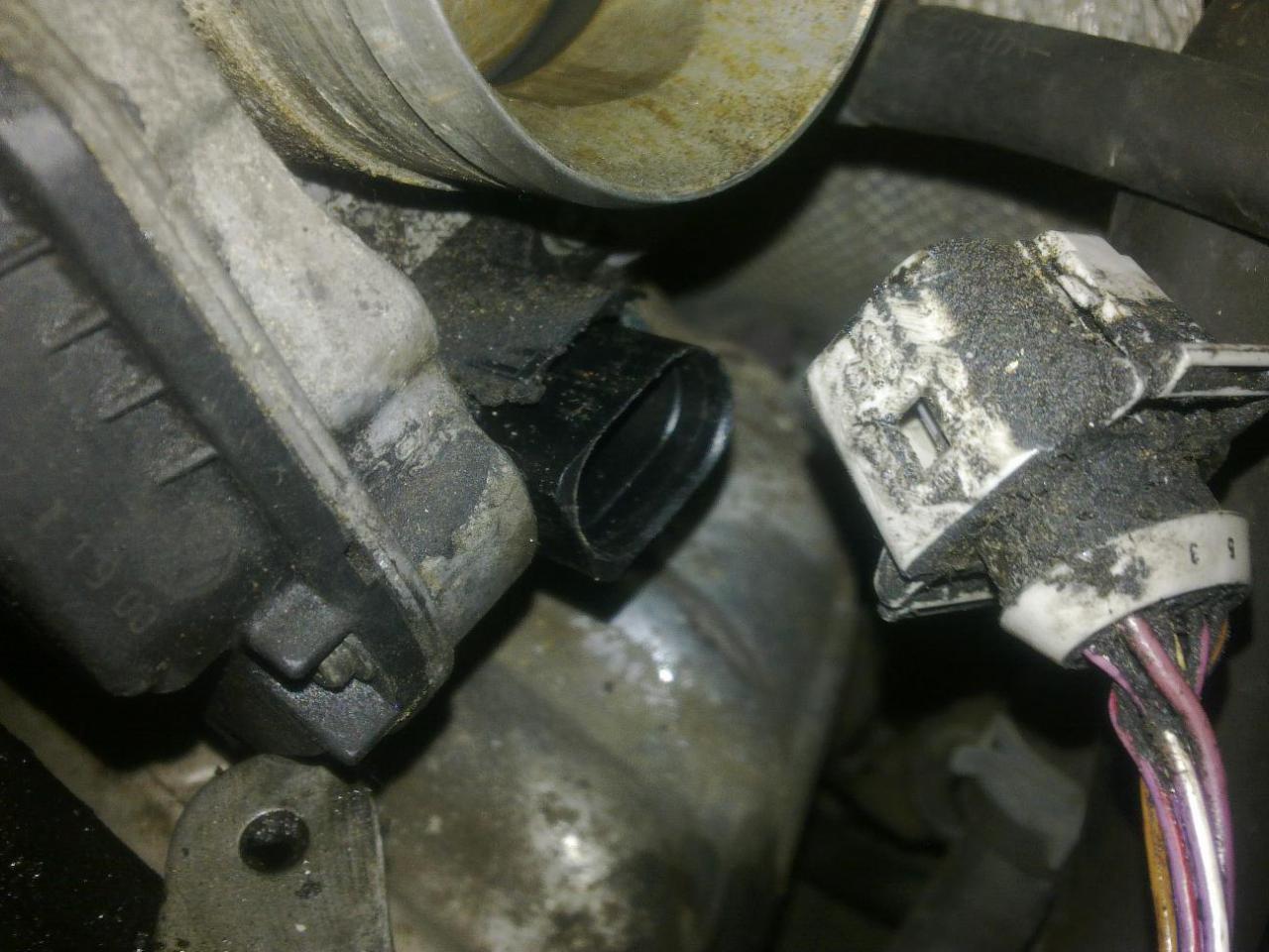

dále je třeba odpojit klapku od elektriky

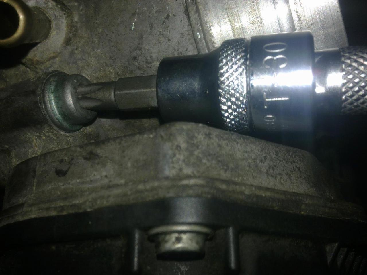

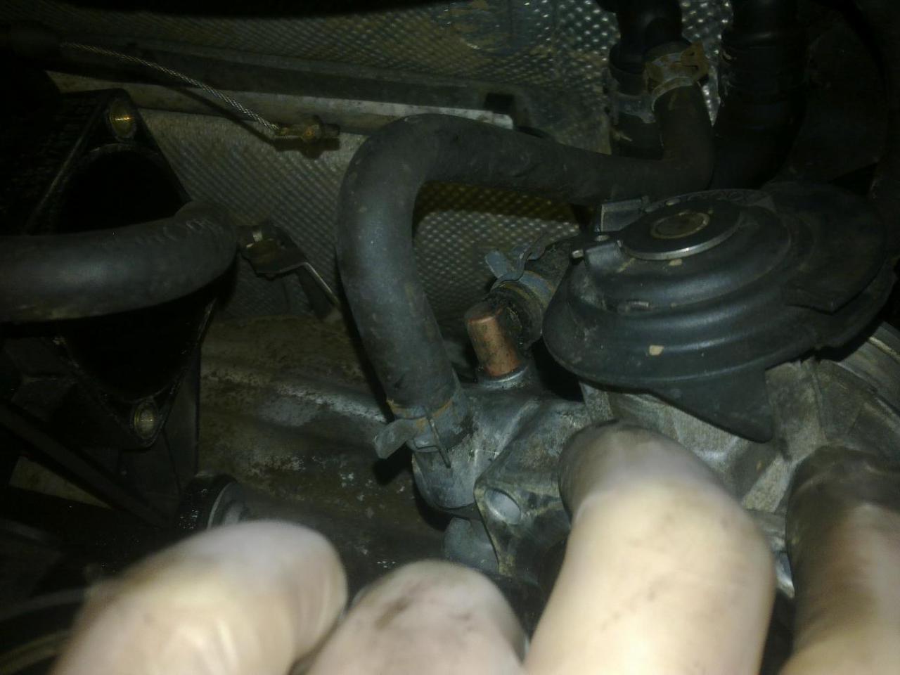

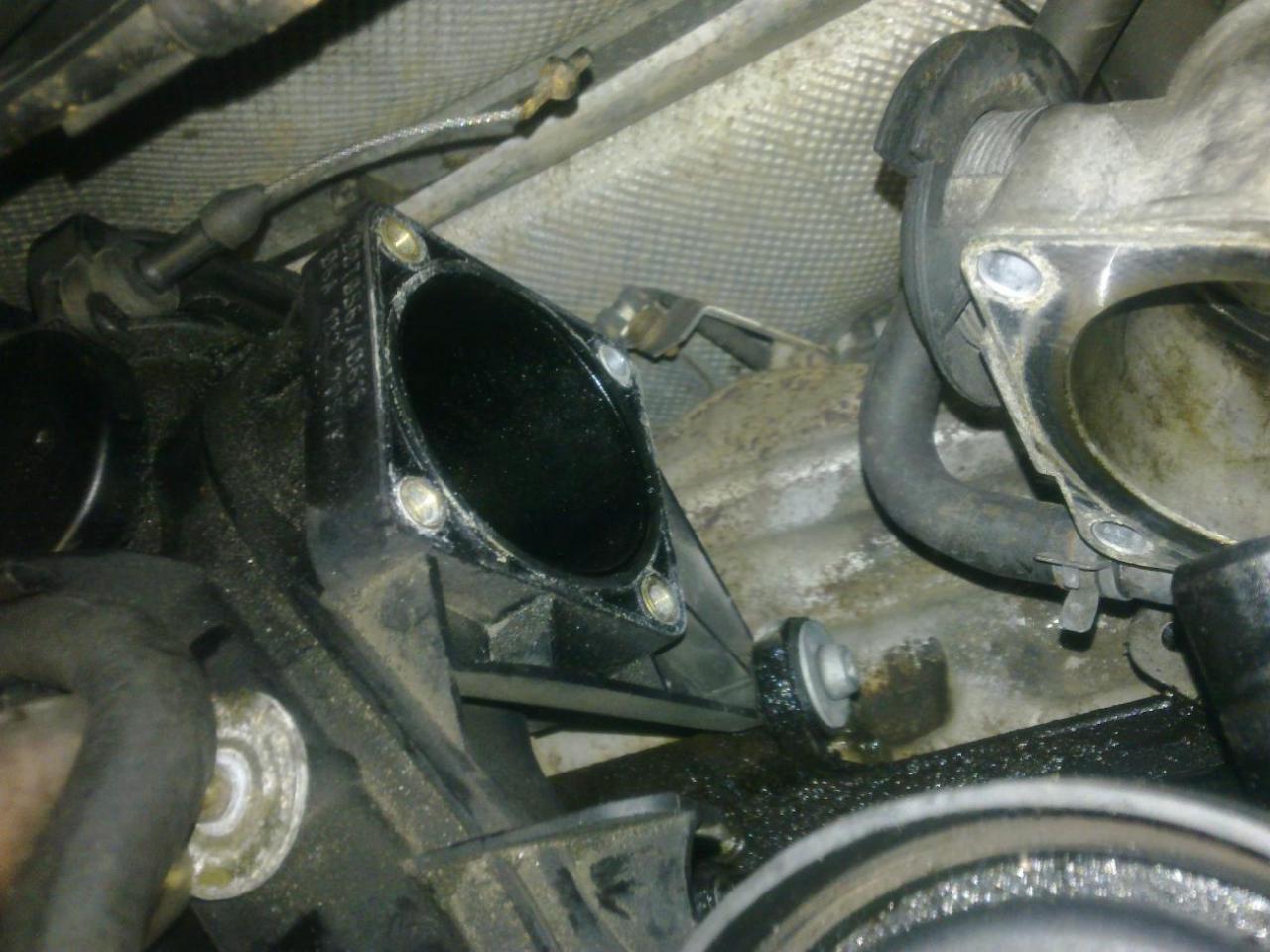

ted vytočíme torxem 30 čtyři šrouby jenž drží samotnou klapku na sání 2 nahoře 2 dole a klapku stáhnem a natočíme tak aby sme se dostali na 2 hadice chlazení
pokud někdo klapku bude měnit musí hadice odpojit já klapku jen čistil a hadice nechal tam kde sou

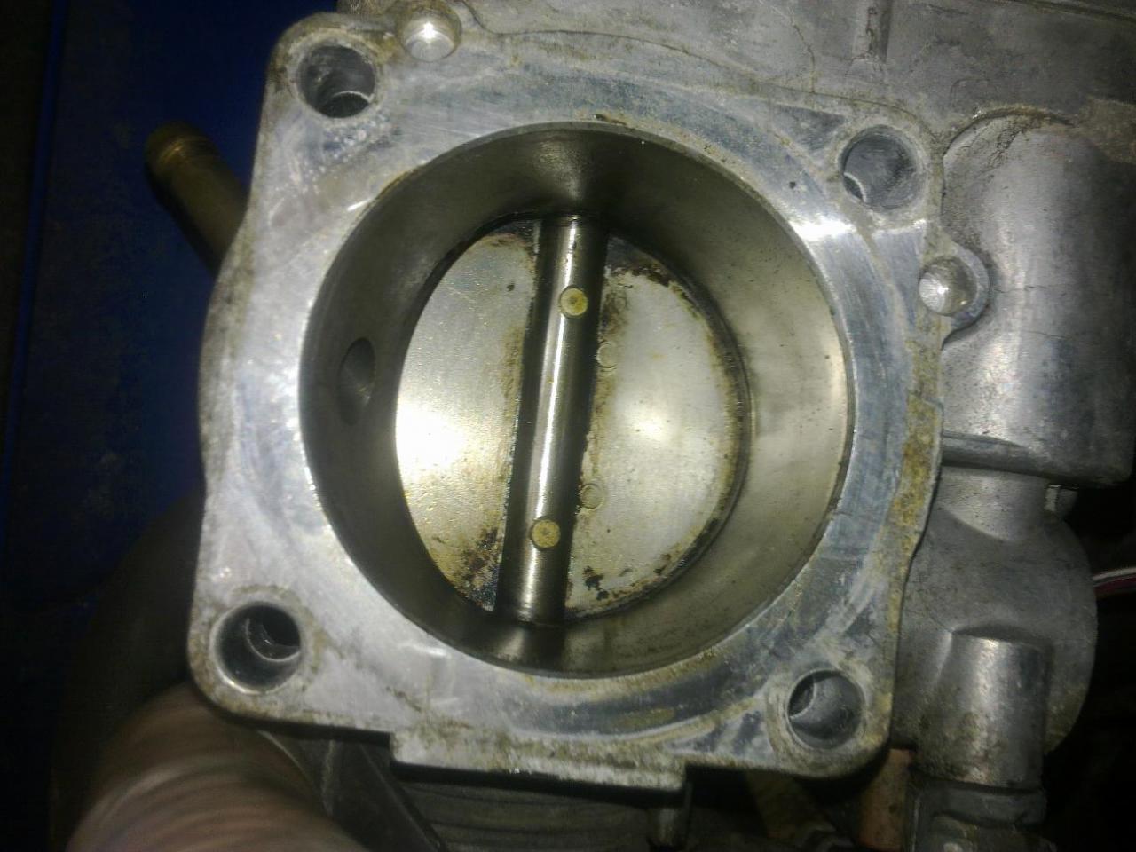

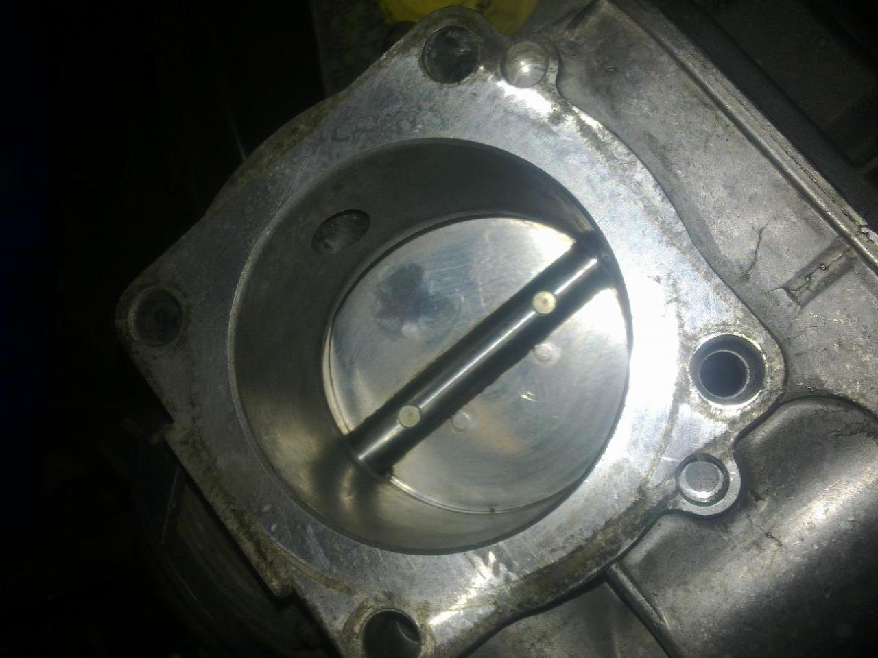

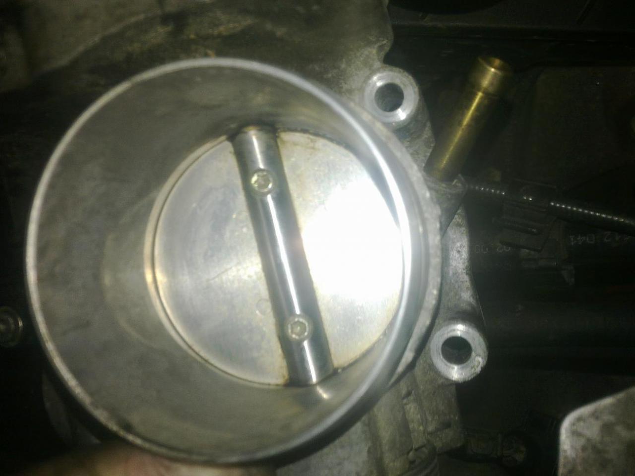

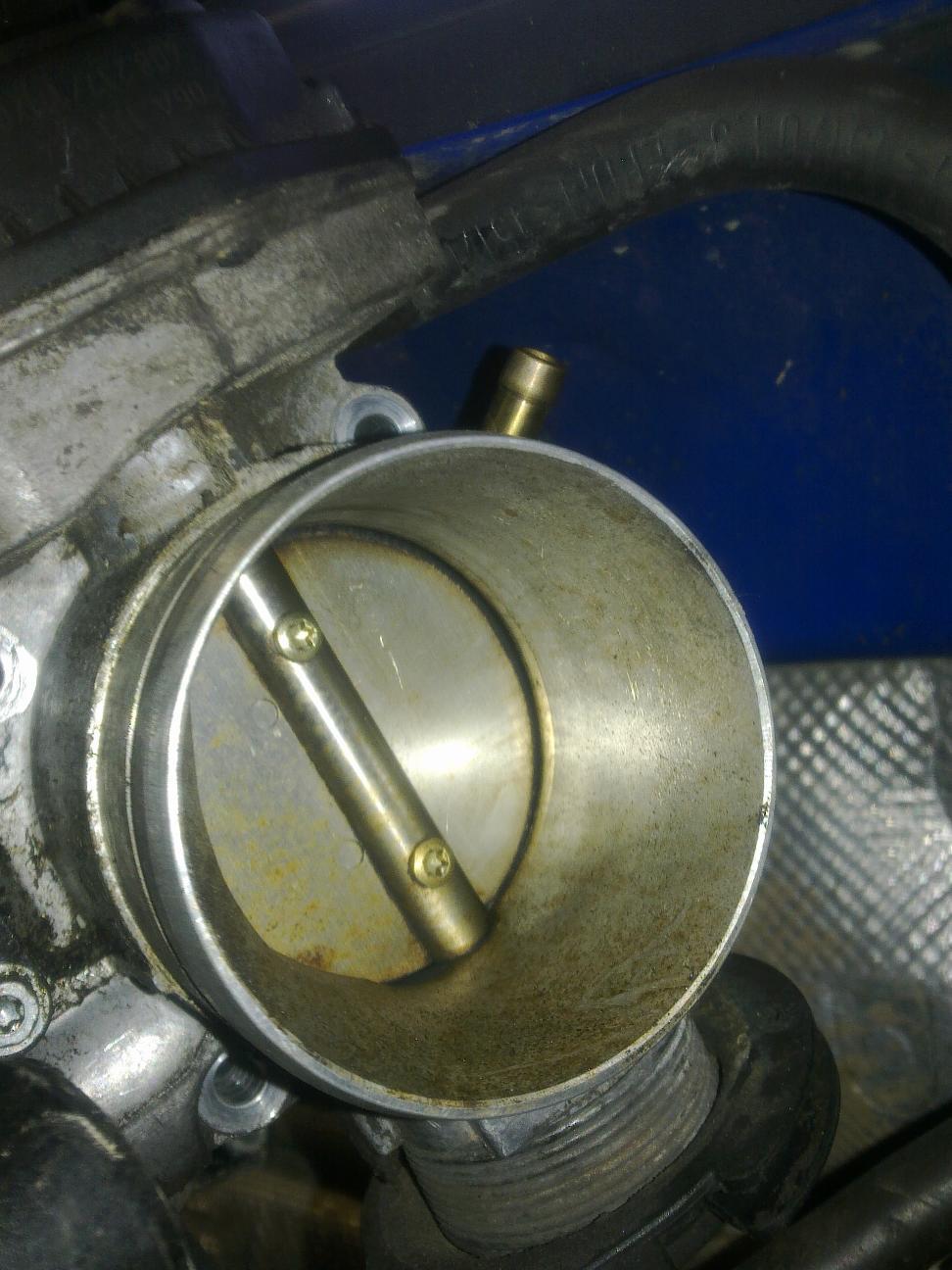

ted si klapku pootočíme tak abychom jí mohli za pomocí čističe brzd hadru a šroubováku s obou stran důkladně vyčistit
poté co klapku vyčistíme

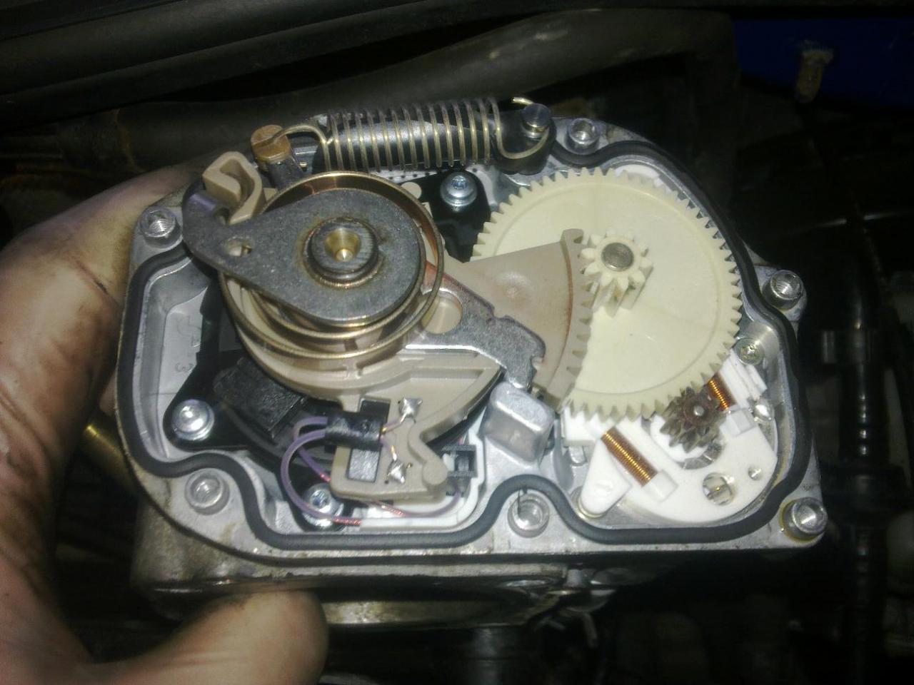

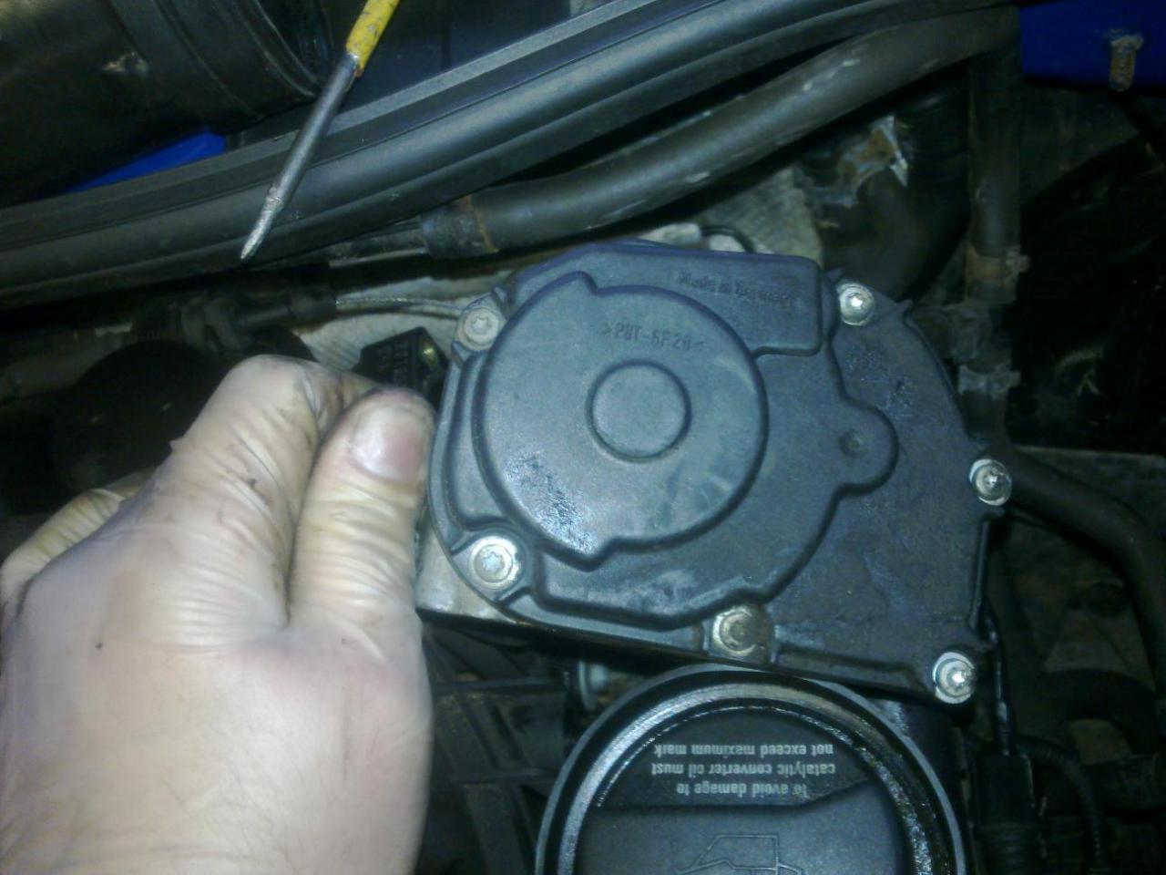

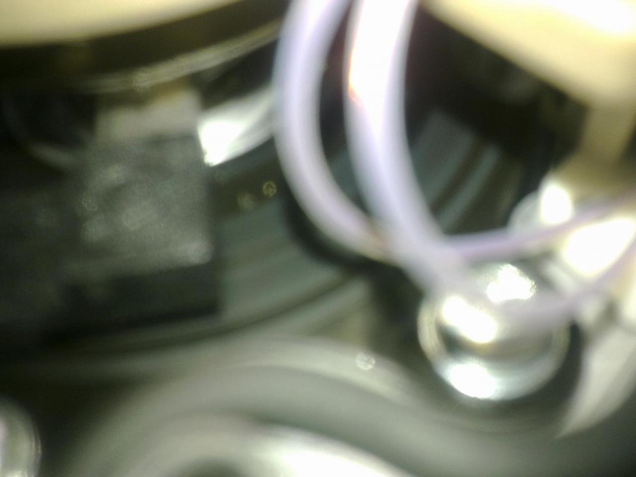

můžem nahlédnout jak to vypadá pod plastovým deklem z boku klapky

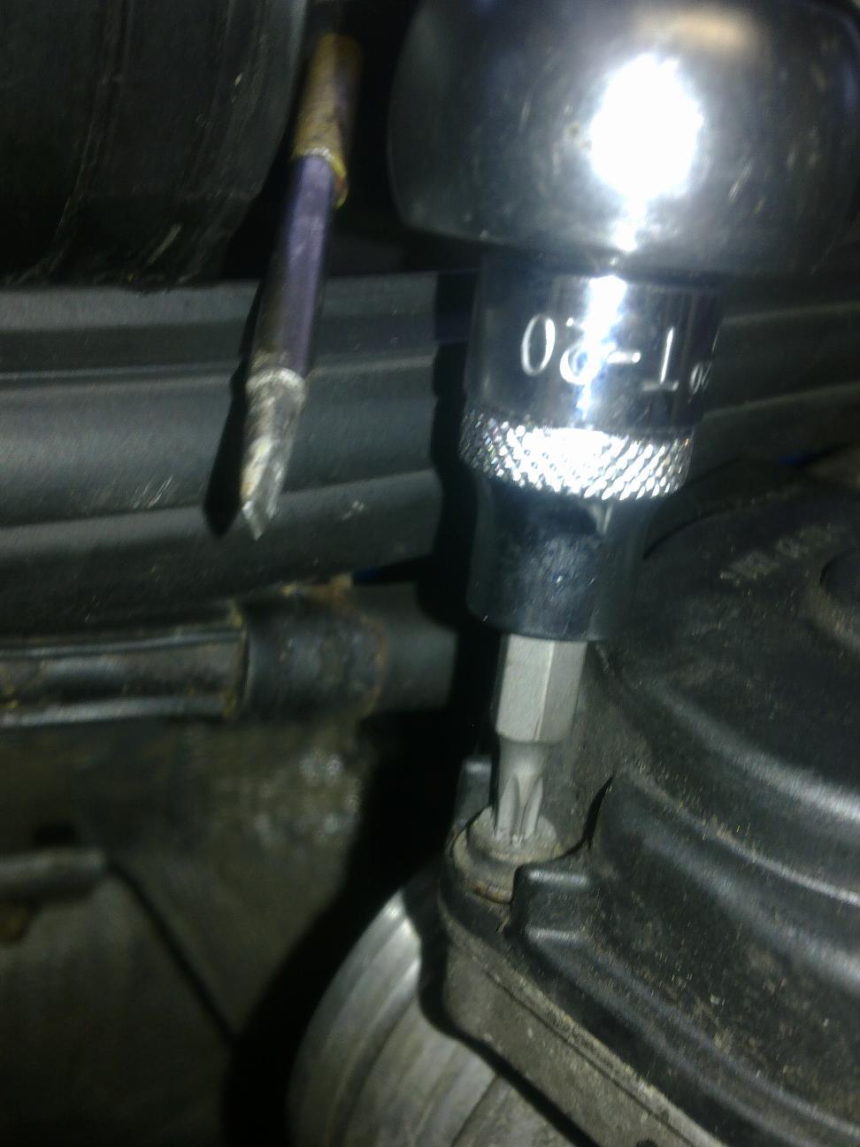

povolíme 6ks torxů 20 a slabším šroubovákem podeberem dekl a sundáme ho

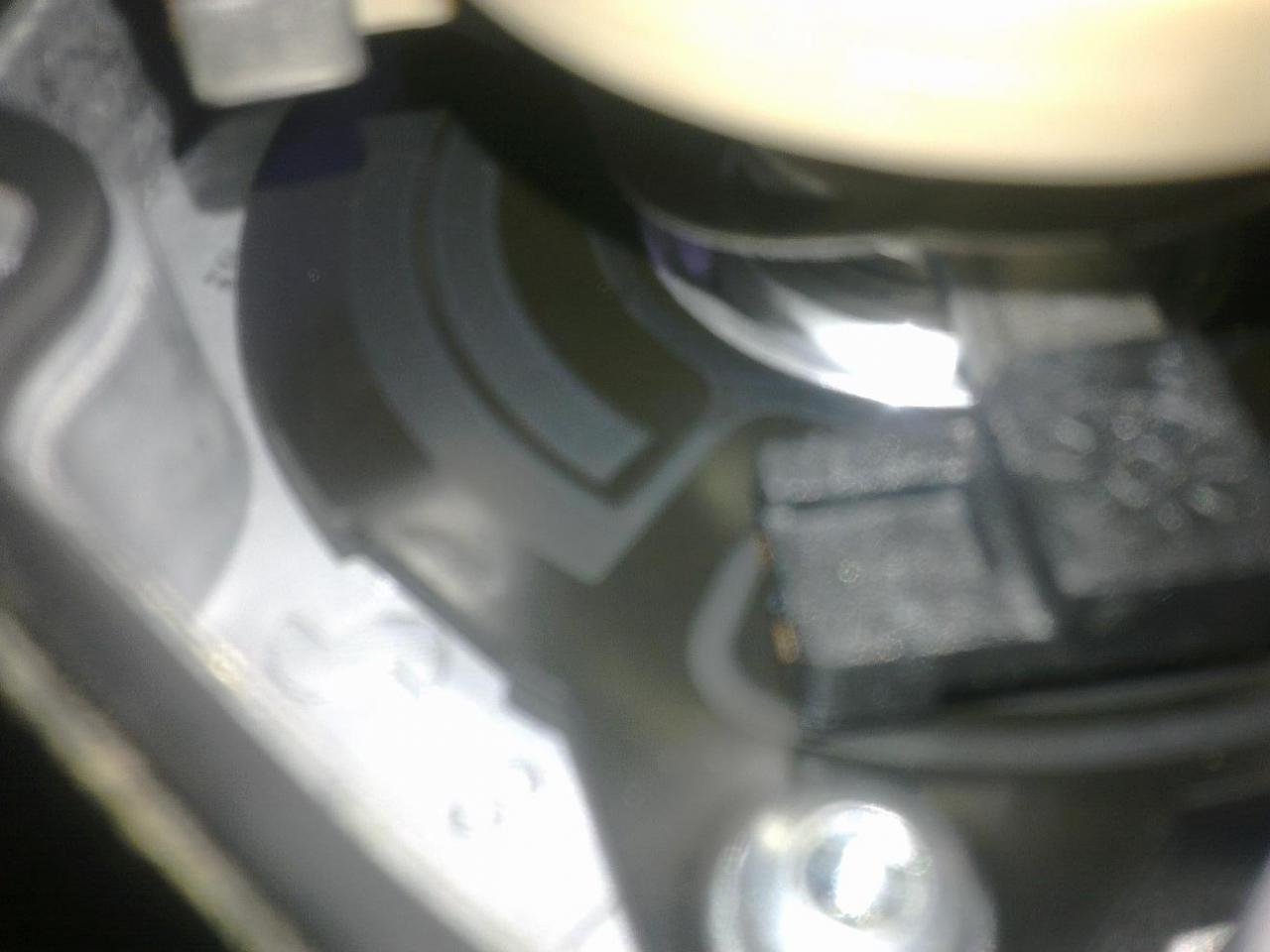

pozor pod ním je gumové těsnění já to celý skoukl jestli to není nák poškozený či špinavý a ty odporový dráhy jemně vzal DIAVOU pak to zas zavřel

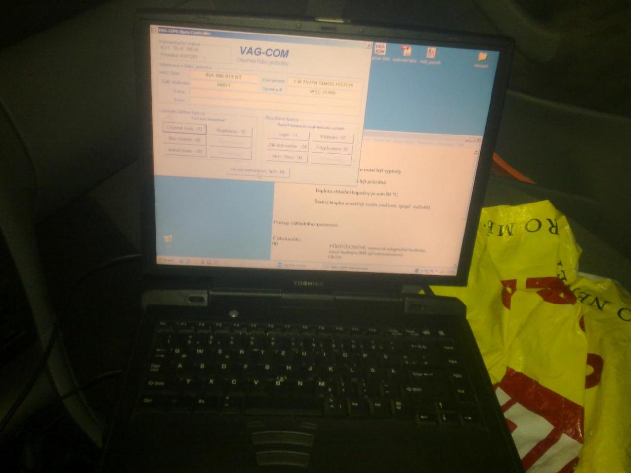

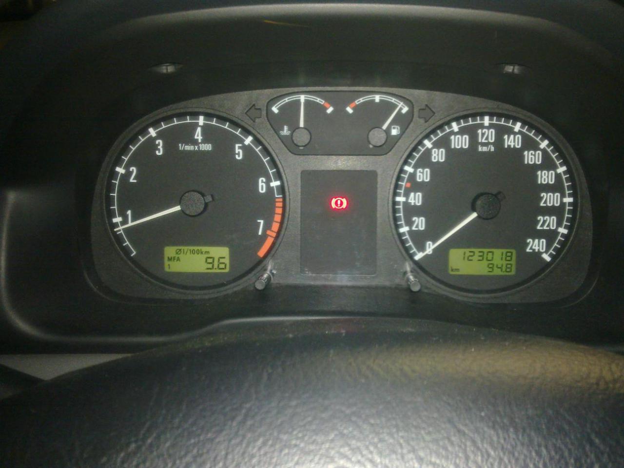

ted natočíme auto necháme ho ohřát na provozní teplotu a za pomocí VAGU provedem základní nastavení klapky
odměnou nám budiš nechcípající auto a klidný volnoběh :super: :napad:
