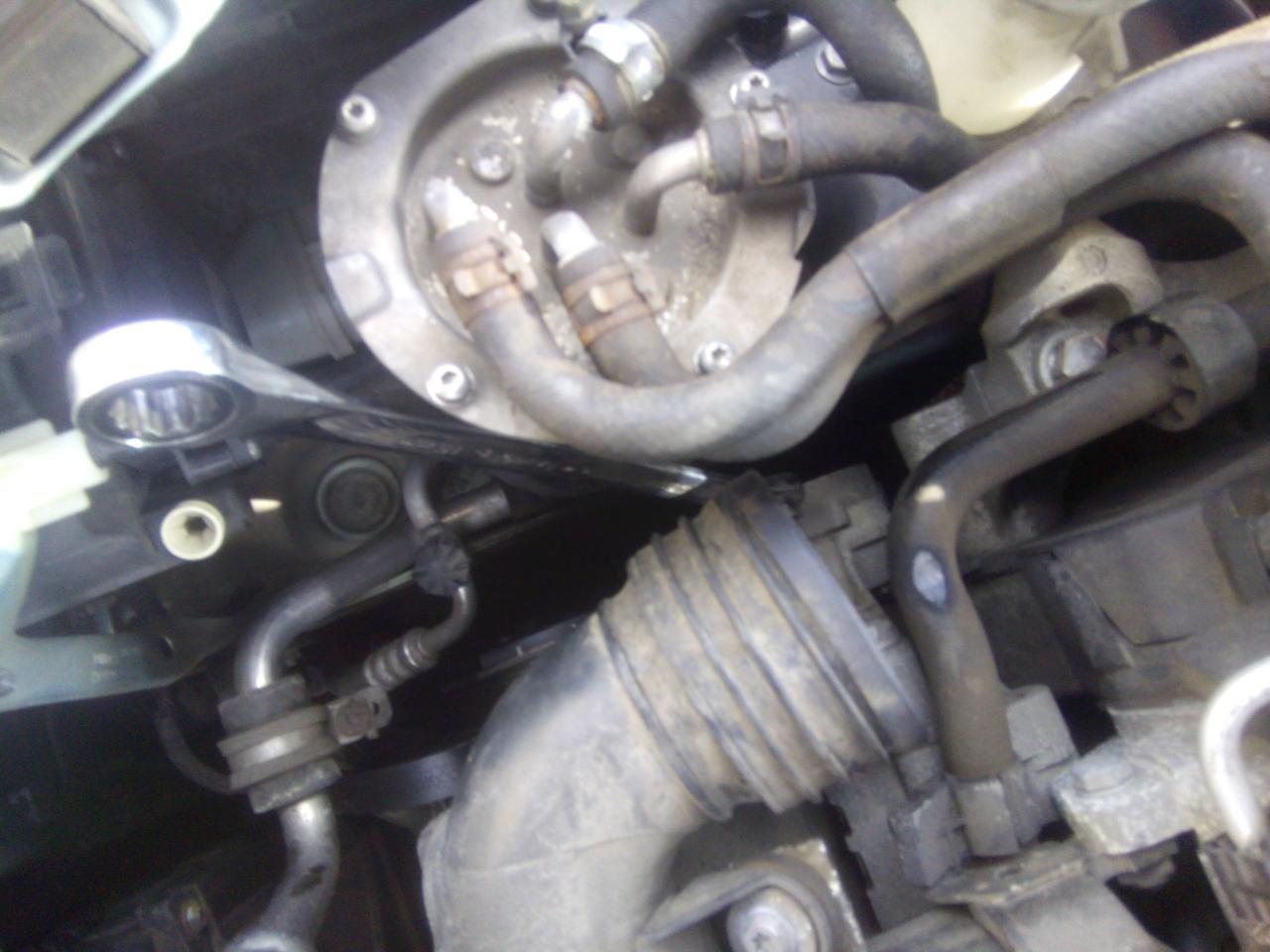

ted je třeba sundat hadici co vede k EGR ventilu- na obou koncích vytáhnem ty pérové spony viz foto,
vycvaknem to gumové uchycení co drží naftové hadičky
vyndáme hadici ven
