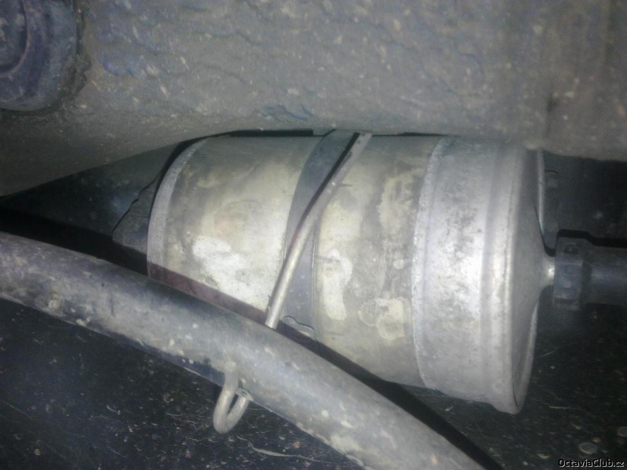

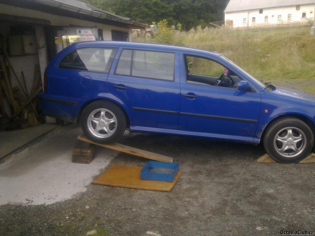

najedem si na rampu,nájezdy či zvedneme pravou zadní stranu auta tak aby sme se pod ní vešli

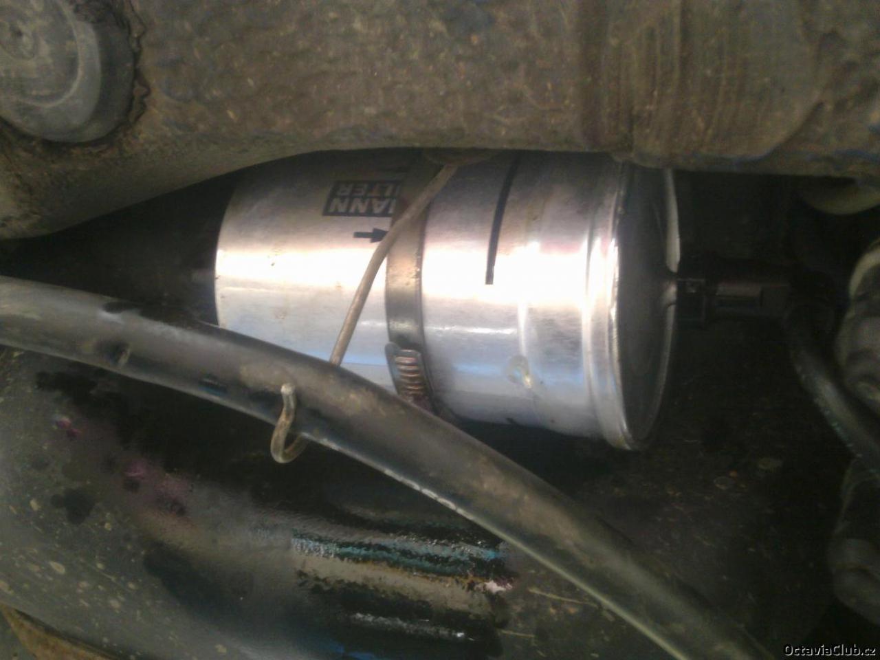

pak si vyháknem s držáku bovden ruční brzdy pro lepší přístup k filtru
dále pokud to pude povolíme objímku filtru pokud ne holt jí odstřihnem

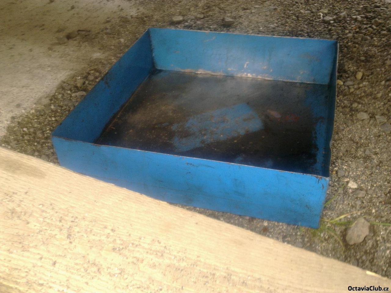

poté je dobré si na zem pod filtr dát nákou nádobu at nám po odpojení filtru nebleje benzín všude okolo

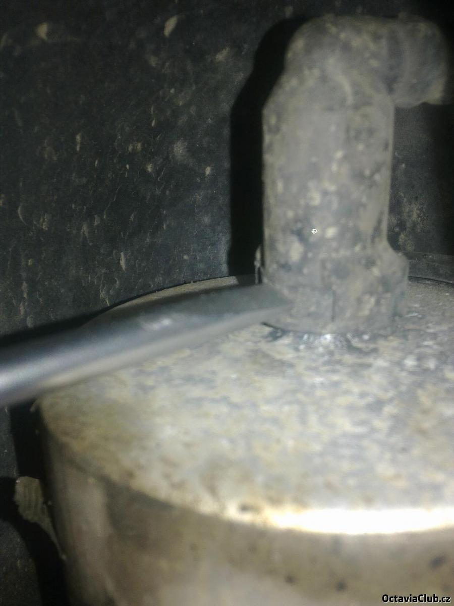

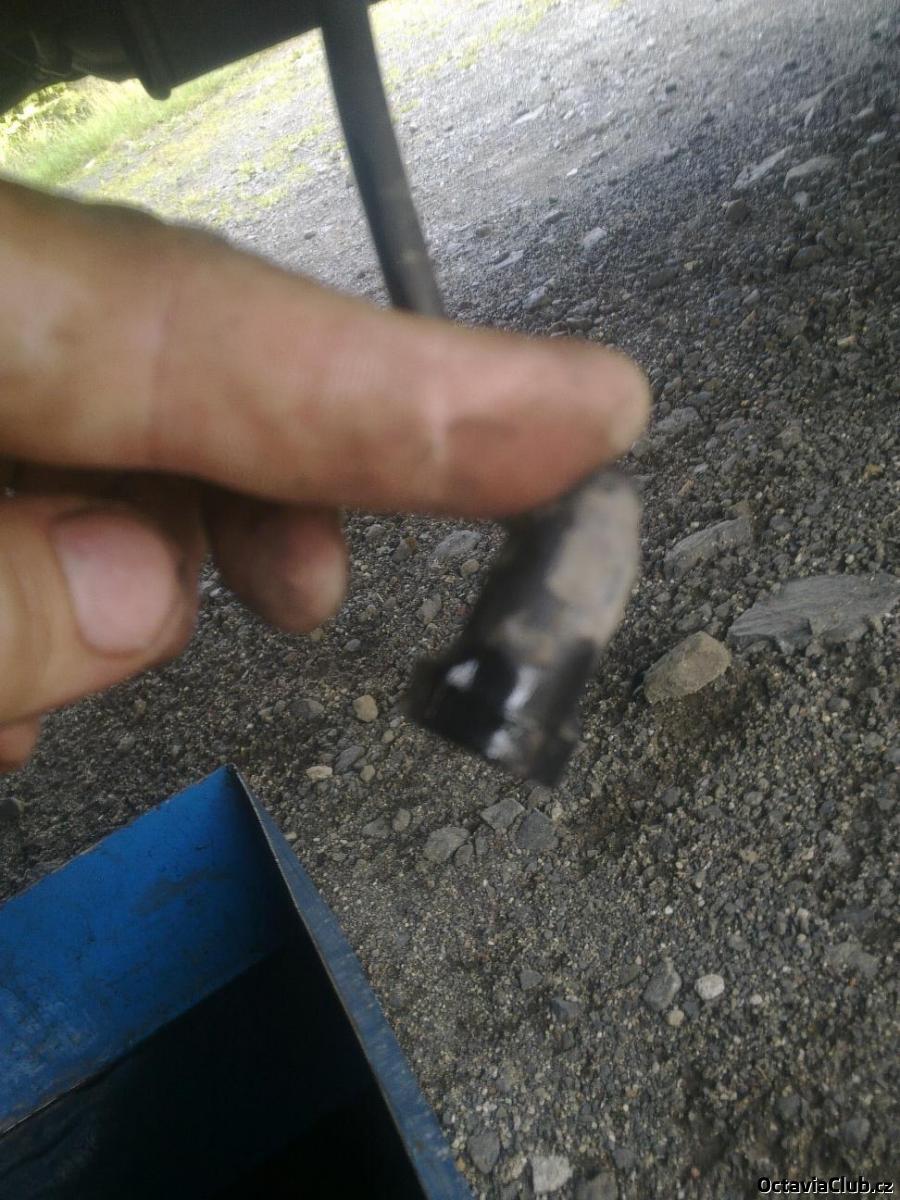

ted je potřeba vycvaknout sponu na výstupní straně filtru a stáhnout hadici

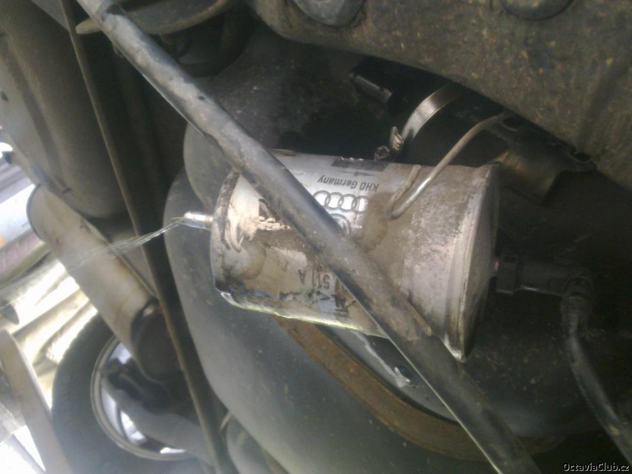

poté necháme vytéct benzín do nádoby pod autem

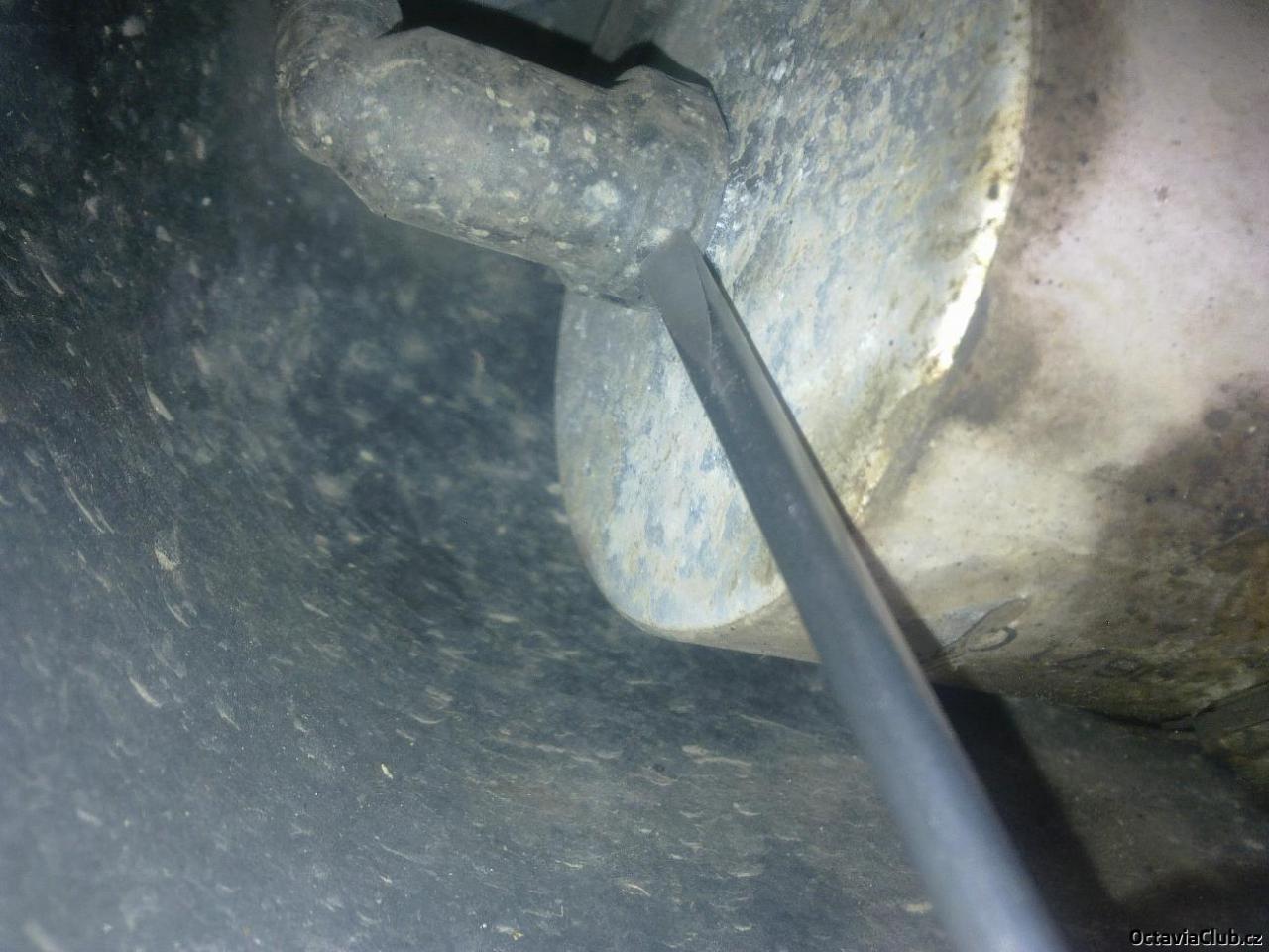

pak si filtr vysunem s objímky a vycvaknem sponu na druhý straně filtru a vytáhnem hadici

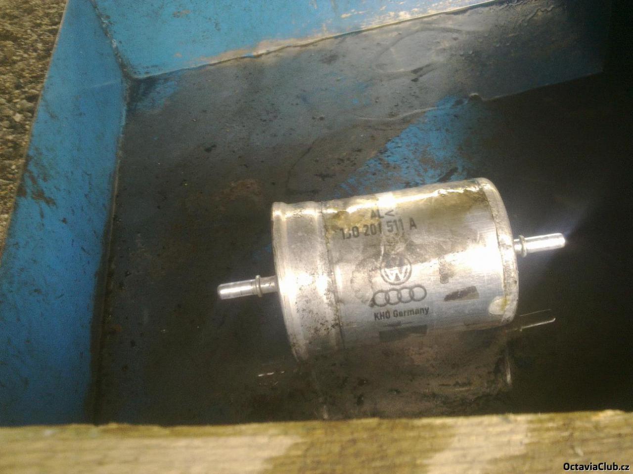

starý filtr zahodíme

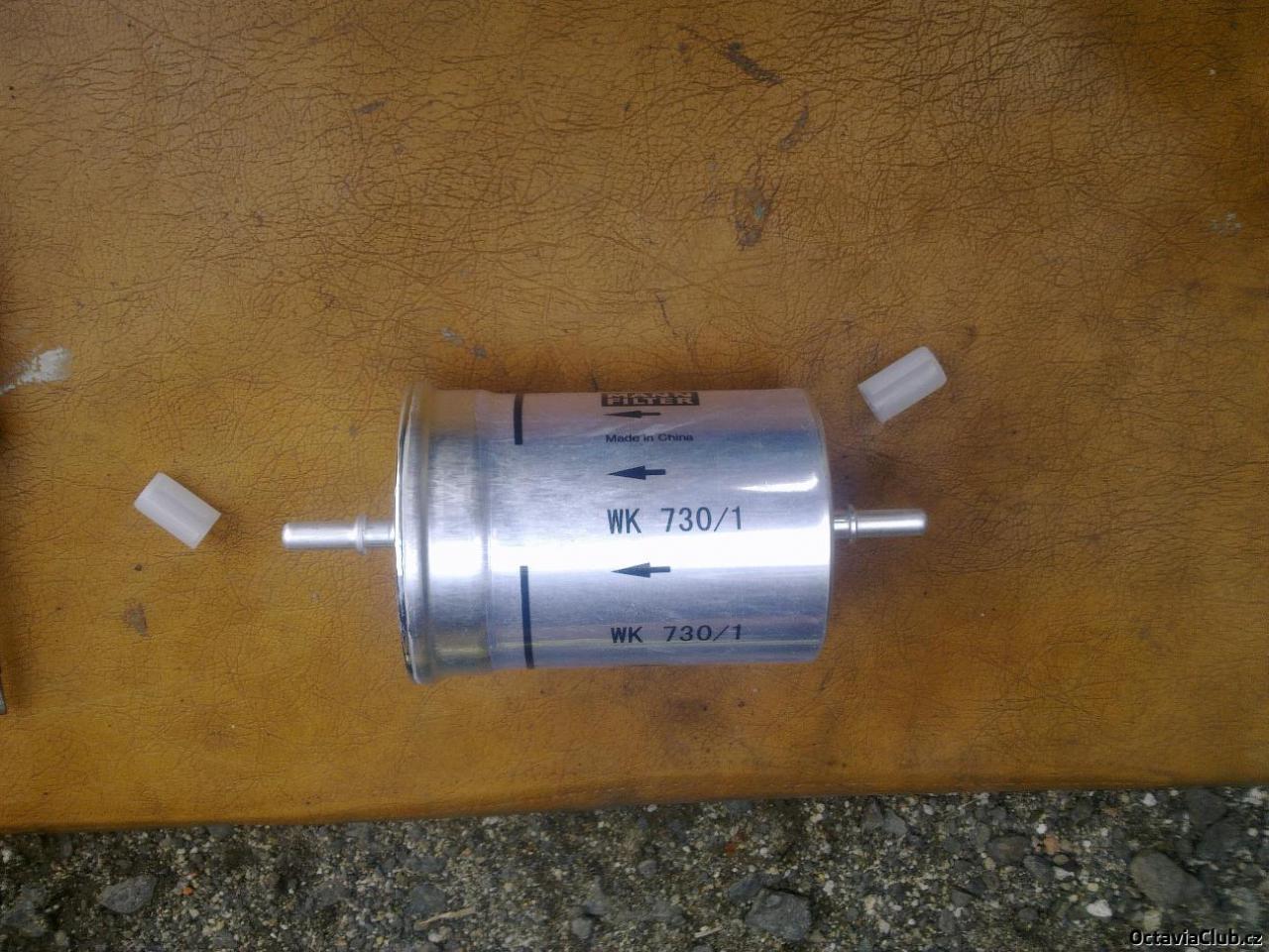

a dáme nový pozor na směr montáže filtru :pozor: je tam šipka a nezapomeneme stáhnout z nového filtru záslepky
