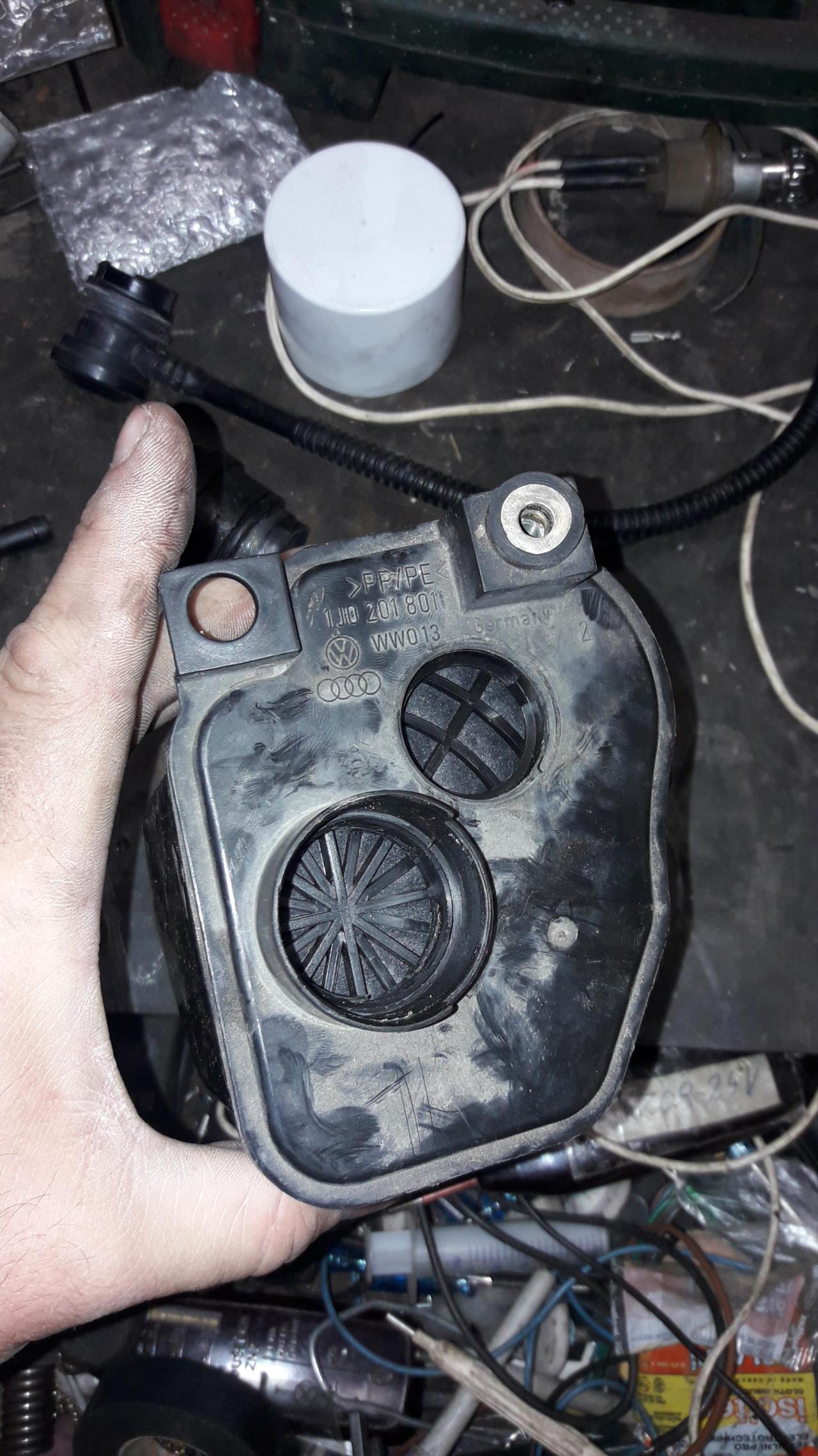

Dva z nich mi řekli že jim to dělal přicpanej uhlíkovej filtr s ventilem odvětrání nádrže

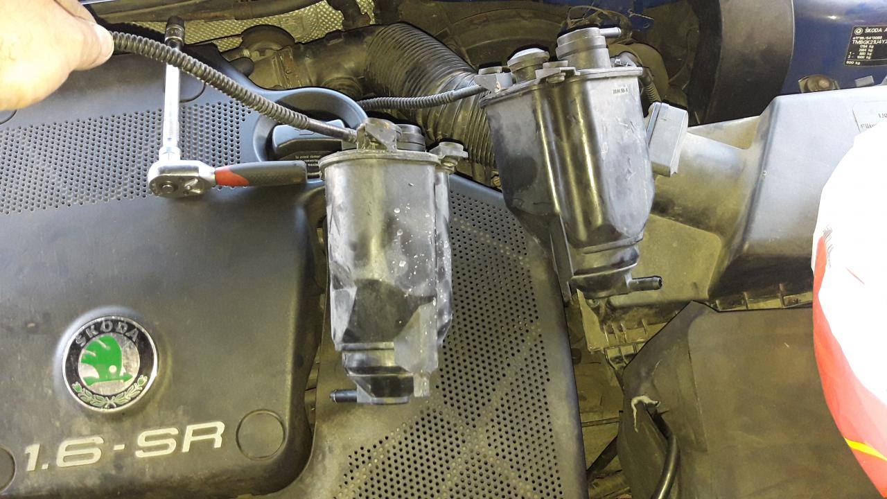

Sehnal sem tedy jinej z vrakecu sice měl jinej konektor ale stim sem si hravě poradil :napad:
Tak uvidíme Než sem to tam dal zkoušel sem do toho ruzně foukat a vyčistil dole sítko a i sítko na samotném ventilu kterej sem skusil na baterii zda spíná
Foukal sem do obou a nákej minimální rozdíl v prúchodnosti sem zaznamenal ale dle mě nic zásadního
Ještě ho hodlám pitvat až bude čas a fota dodam
Zatim jen fota z výměny:
Je jednoduchá vycvakne se hadička odpojí se konektor A odšroubujou se dva šrouby co ho drží :super:

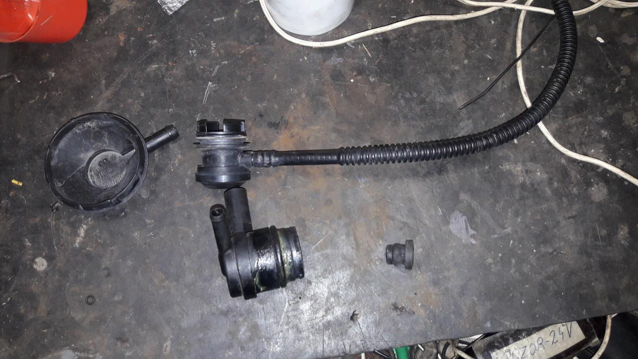

Tak dnes sem rozpitval ten starej filtr
Vycvak sem dole viko z hadičkou
Vycvak sem z vrchu ventil plus tu přívodní hadičku s membránou
Ted sem ve spoji elektrikářskym nožem zvaným papoušek rozřízl a oddělil to vrchní víko
Pod nim je umělohmotná mřížka a molitan
A právě ten molitan se rozpadal jak sem na něj sáhl
Pod molitanem je aktivní uhlí to vypadalo že mu nic neni jen sem ho vysypal
Pod nim na dně je kolečko slabšího molitanu
Mam za to že by problém moh být v tom vrchním polorozpadlím molitanu kterej za ta léta neměl tu prúchodnost co by měl mít a i v zadělaným sítku přepouštěcího ventilu
Mam za to že filtr funguje dvěma zpúsoby : První je při určitém tlaku se otevře na přívodu membrána a pokud je funkční ventil kterej otevře dou výpary zpět do sání motoru
Druhý je že pokud by ventil odešel dou výpary přez molitan aktivní uhlí a další molitan hadicí ven do levého podběhu kola
Mam v plánu sehnat jiný molitany koupit nové aktivní uhlí a celej filtr znova poskladat abych si to vše ověřil
Zatim co sem ho vyměnil nemam žádnou hlášku o výpadku je to ale teprv tejden tak uvidíme :/

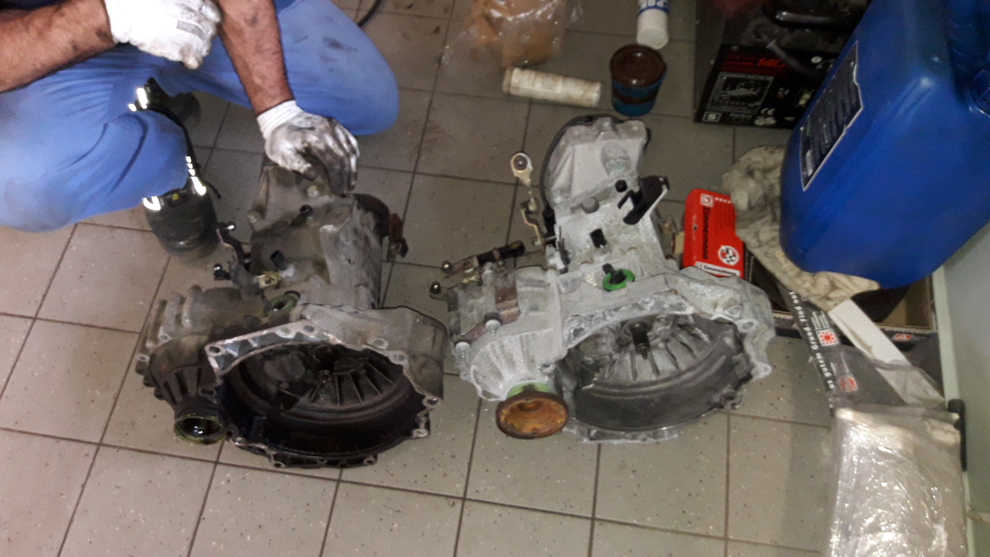

Vysypal se diferák v převodovce :tone:
Sehnal sem jinou z golfa 1.6 77KW typ převodovky ERT
Dnes sem jí tam namontoval a zas to jede
