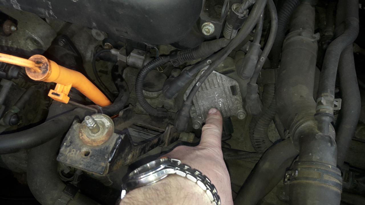

Otevřít kapotu motoru a demontovat ten menší plastový kryt
cívka se nachází vlevo dole na motoru vedle nátrubku pro olejovou měrku
vycvaknem z cívky konektor
povolíme 3 imbus šrouby co drží samotnou cívku

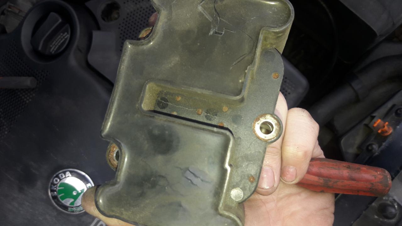

připravíme si novou či jinou funkční cívku
ted si postupně ze staré cívky na novou zpřeházíme vysokonapětové kabely a novou cívku přišroubujem zpět na motor
nacvaknem elektrický konektor,
namontujem zpět plastový kryt motoru
tímto máme hotovo zavřem kapotu motoru startujem a odjíždíme :super:
