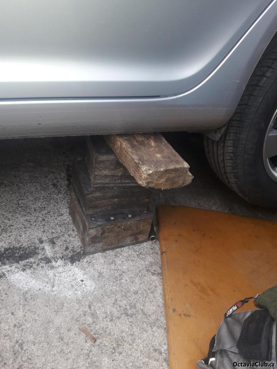

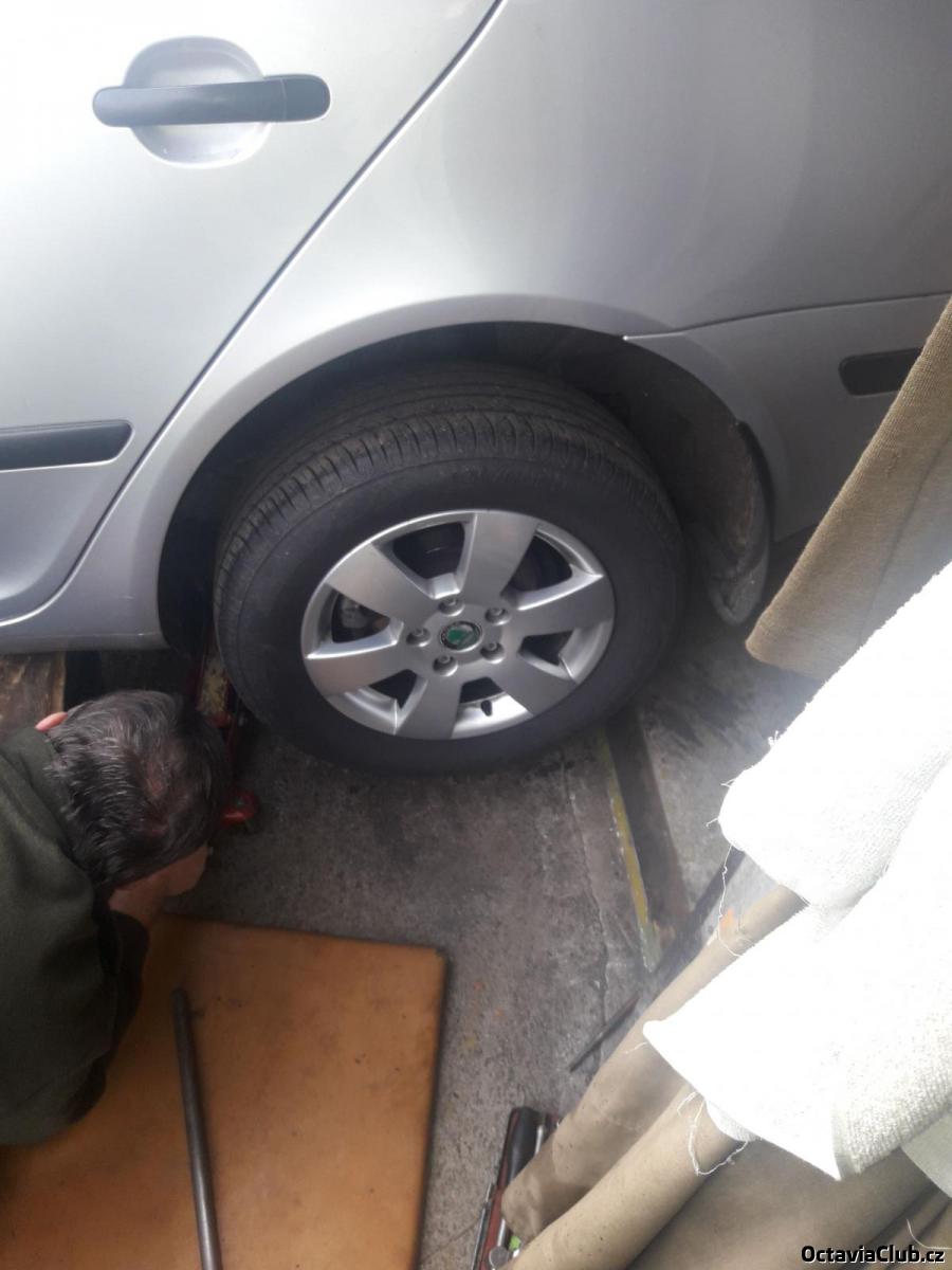

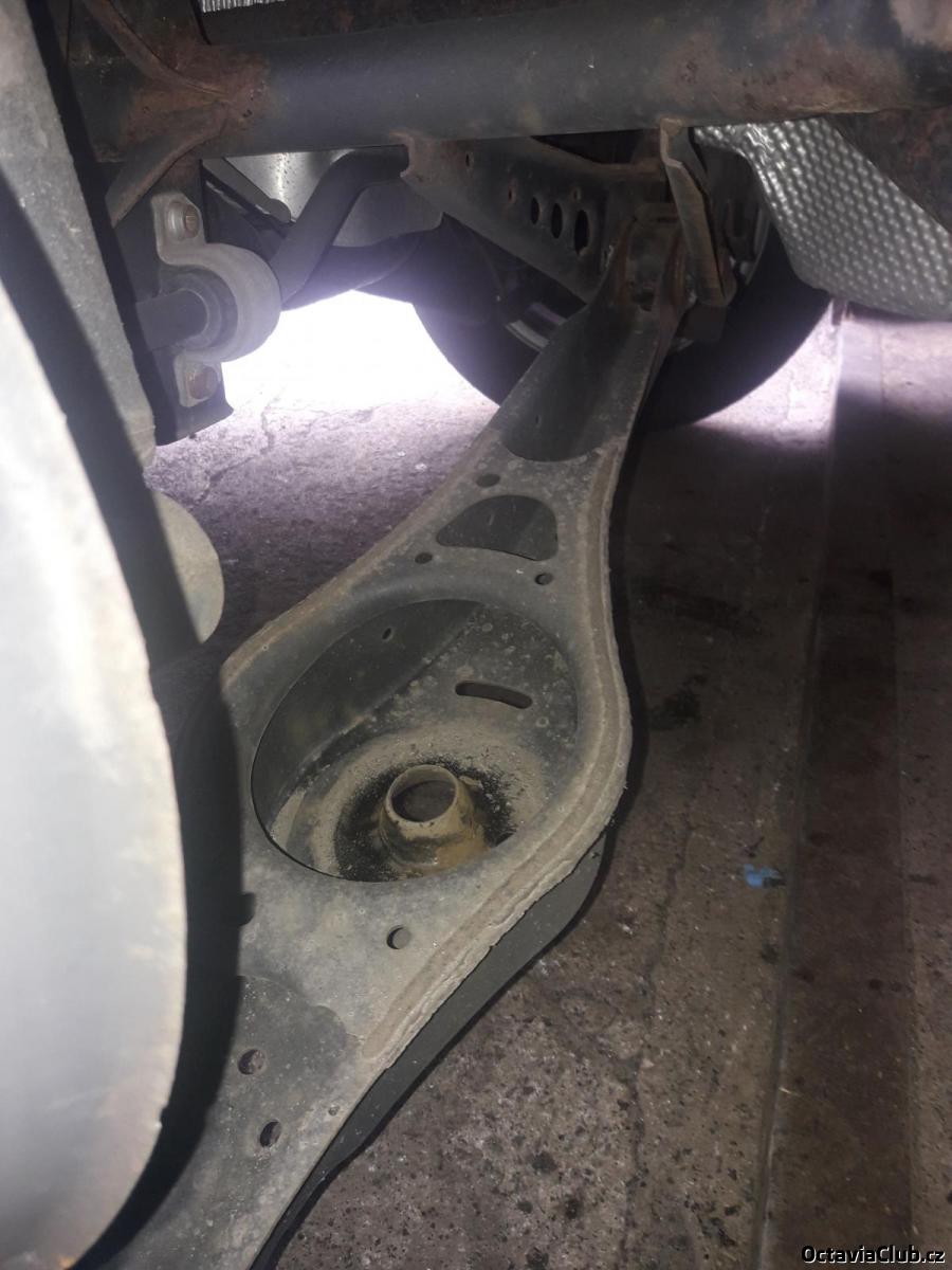

povolit zadní kolo,zvednout auto,podložit tak aby na nás nespadlo,sundat kolo

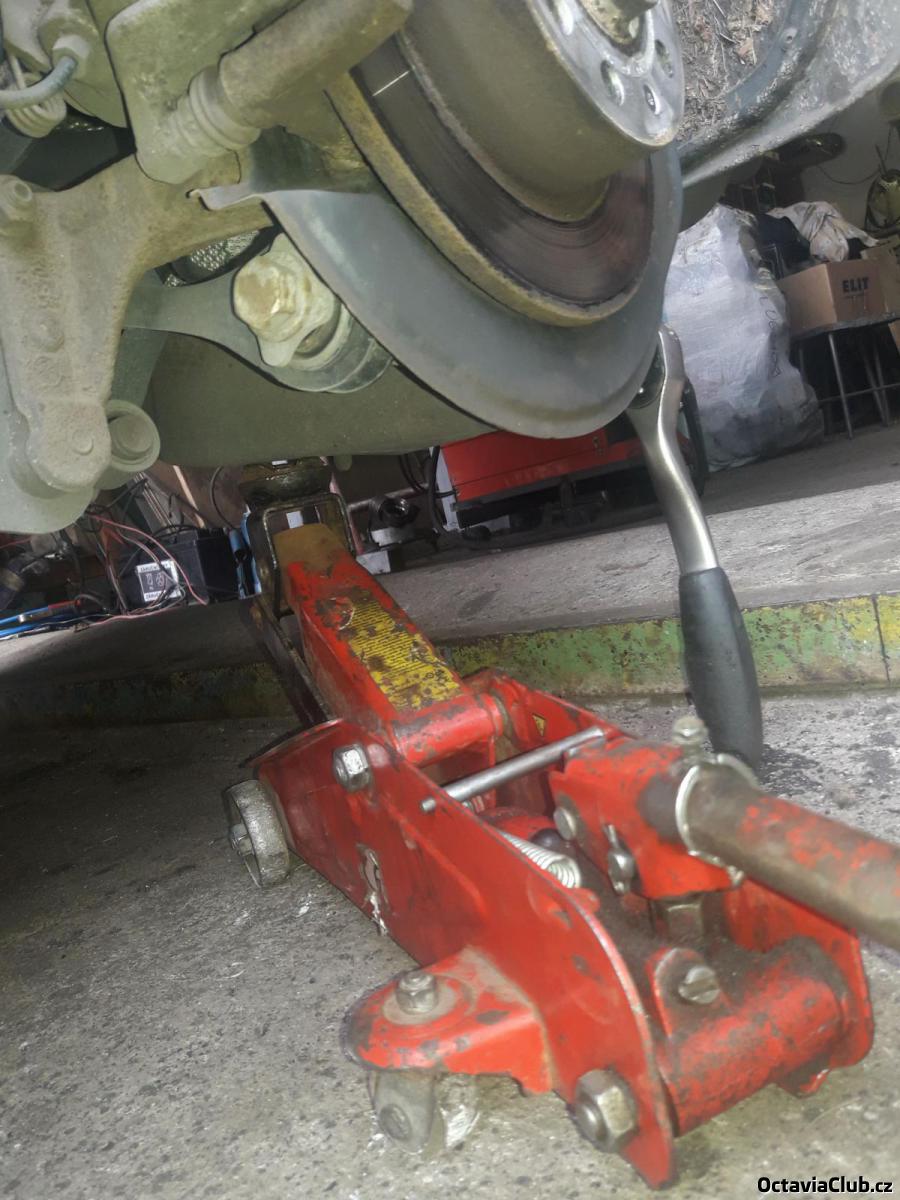

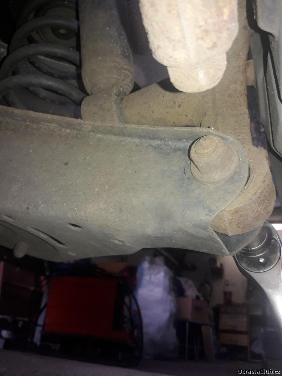

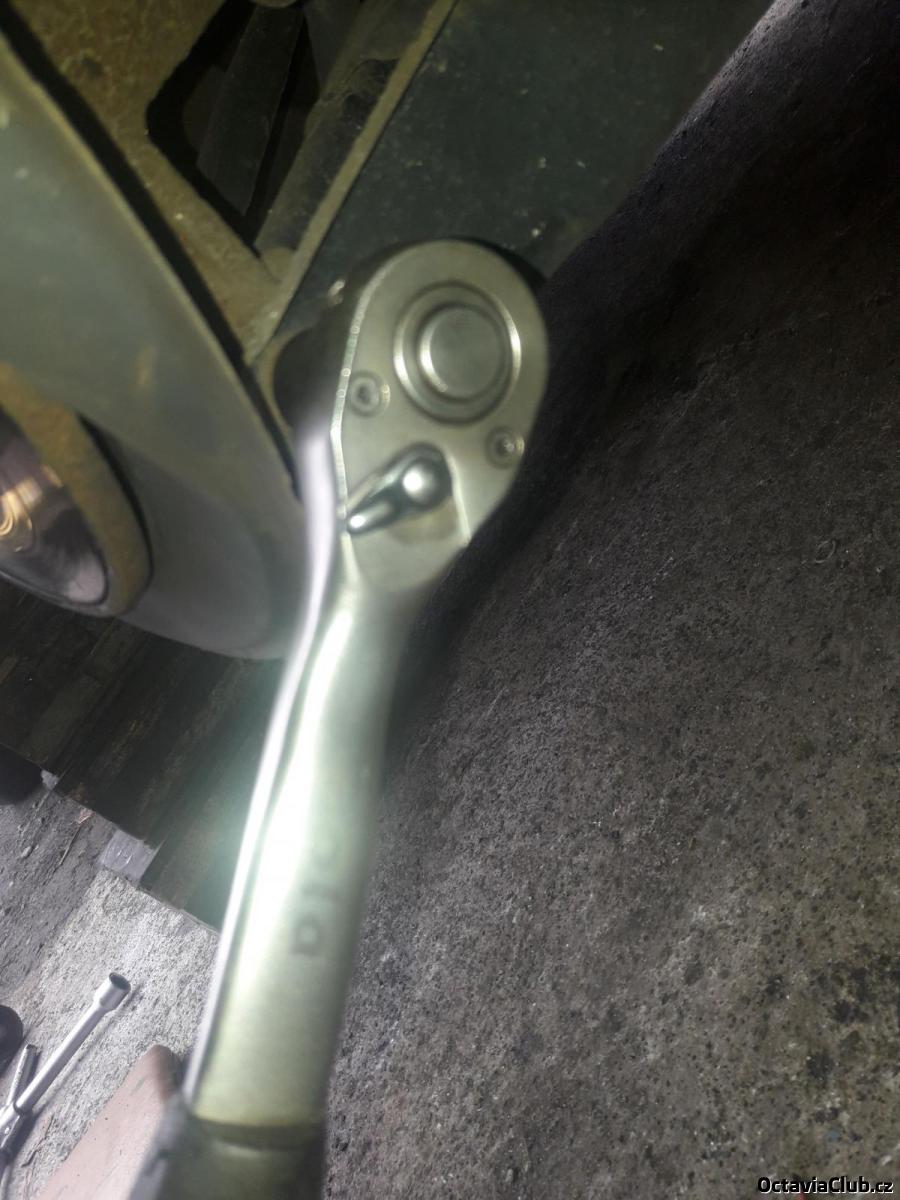

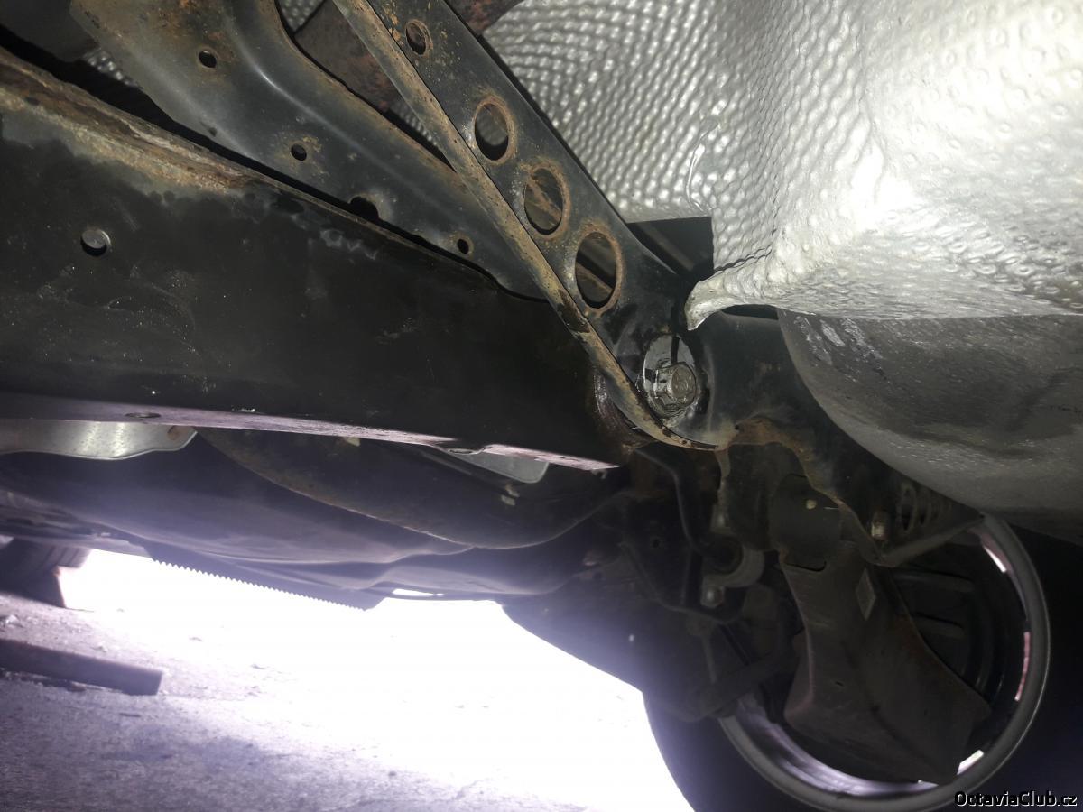

povolíme šroub co drží rameno v těhlici

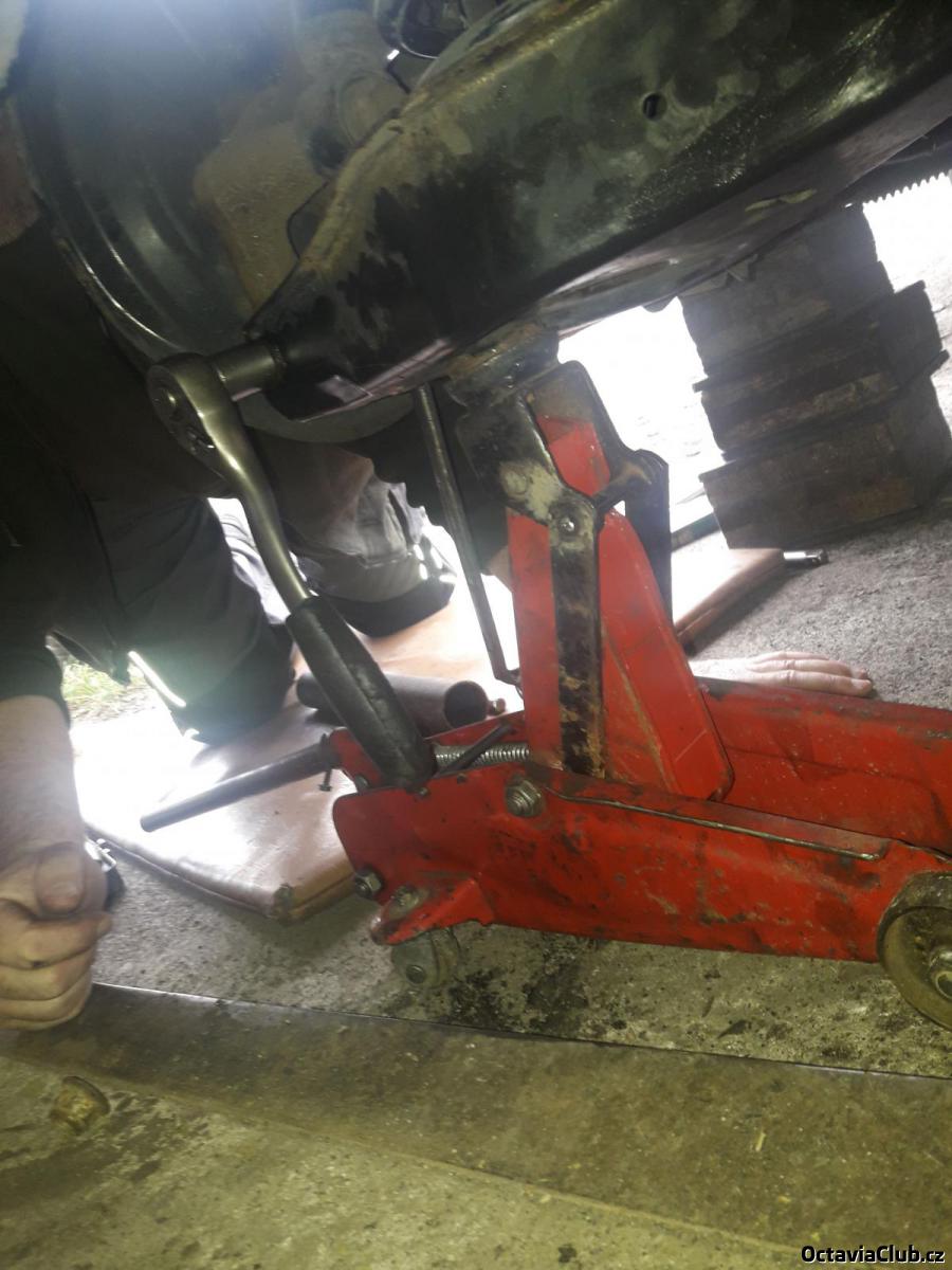

pod rameno dáme hever,lehce přišponujem a vytáhnem šroub ven

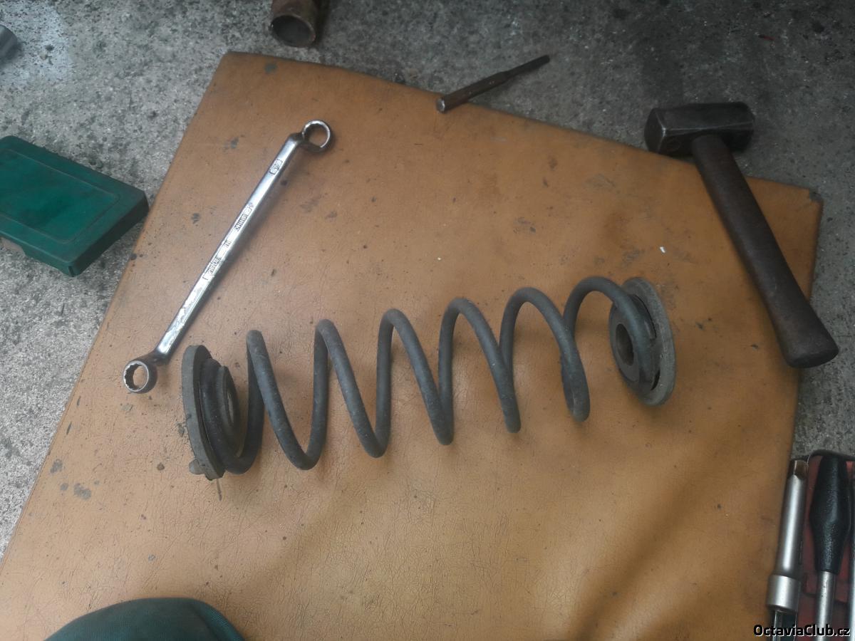

povolíme hever ,dáme stranou,zatlačíme rameno směrem dolů a vyndáme pružinu

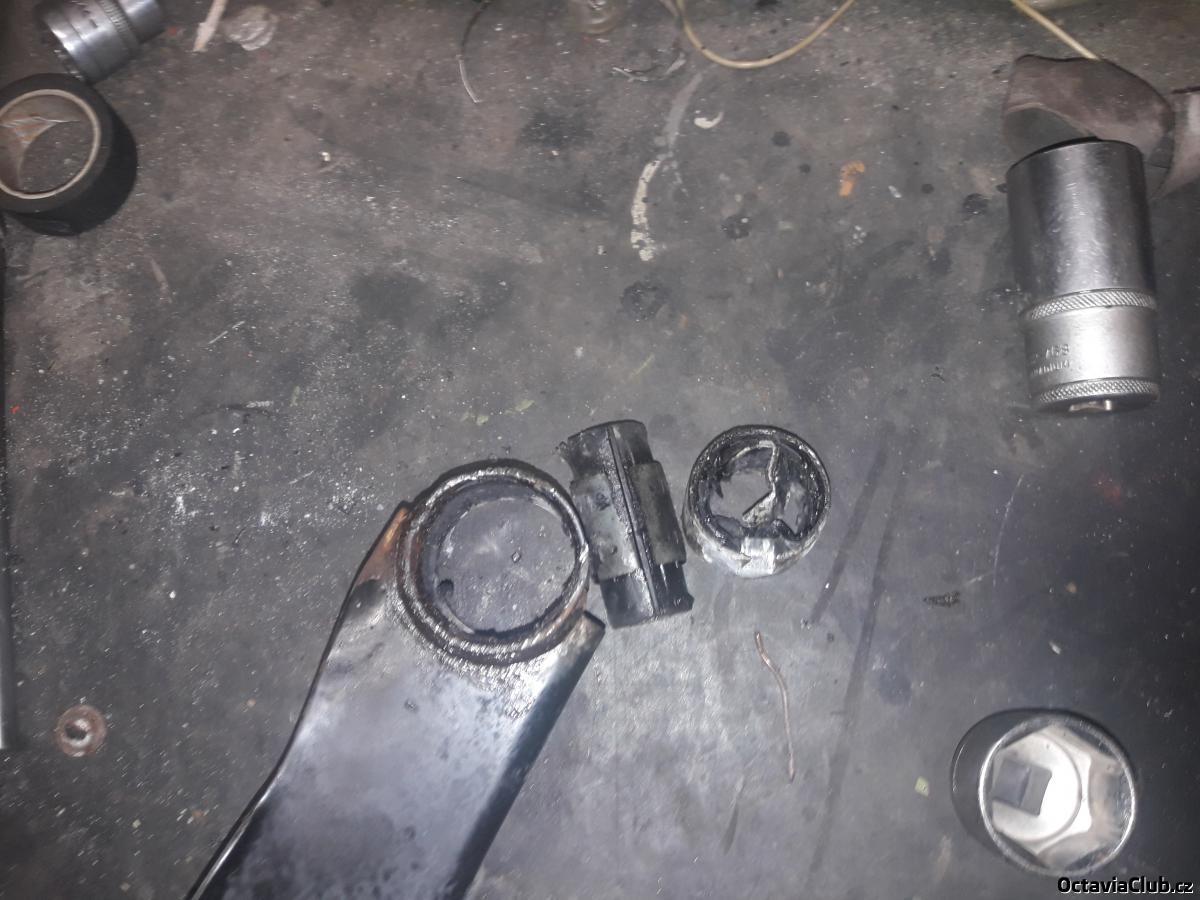

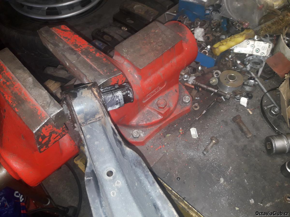

ted je z něj potřeba vyndat starý silendblok,já si nejdřív pomoci svěráku vytrh ten pogumovanej střed
po té pomoci sekáče a kladiva vyndáme zbytek silentu

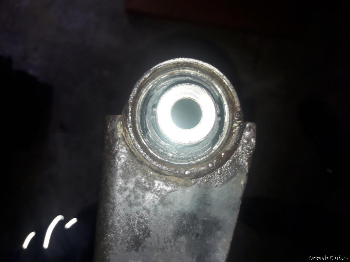

oko v rameni osmirglujem od rezu a máznem vazelínou
připravíme si nový silent

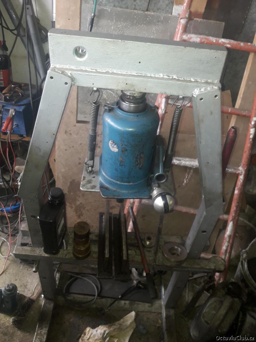

já si ho nejprv pomoci gola ořechu a svěráku z části natlačil do ramene
a poté ho do ramene dolisoval -na té gumě sou nálitky a měli by bejt v ose s ramenem viz obrázek

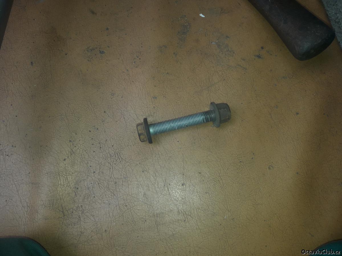

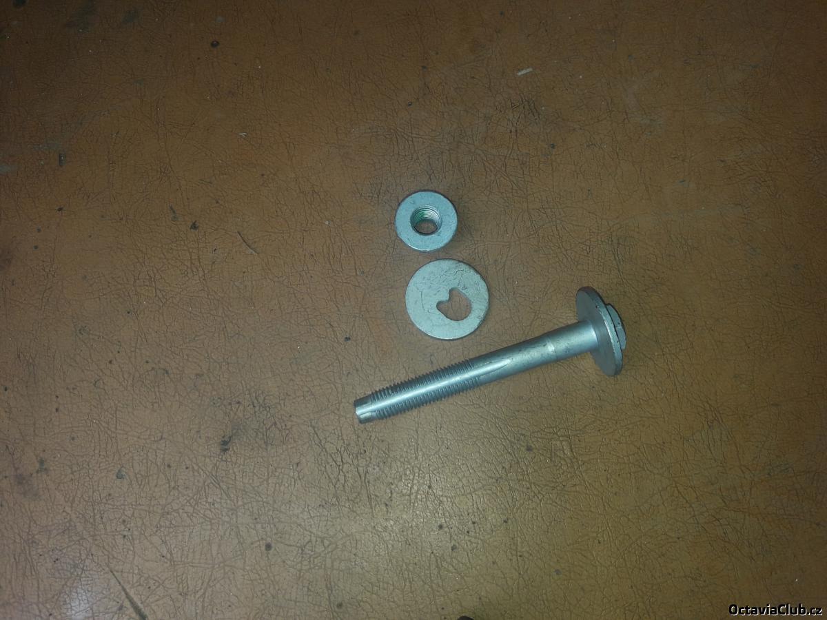

rameno uchytíme novým a grafitkou namazaným excentrickým šroubem na který si namalujem značky dle starého excentru
šroub si zatim jen z lehka utáhneme
poté dáme do ramene pružinu a za pomoci heveru uchytíme rameno novym nebo aspon očištěným a grafitkou namazaným šroubem
ted je třeba rameno utáhnout -rameno heverem zvednem tak aby to cca vypadalo jako když je auto na kolech na zemi a až poté dotáhnem šroub jenž drží rameno v těhlici :pozor: :napad:
poté dotáhnem i excentr a dáváme pozor aby nám seděl na značkách :pozor:
