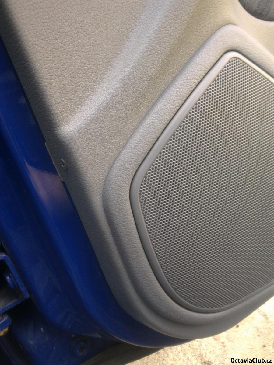

děláno na dveřích spolujezdce leč na ostatní dveře je postup skoro stejný

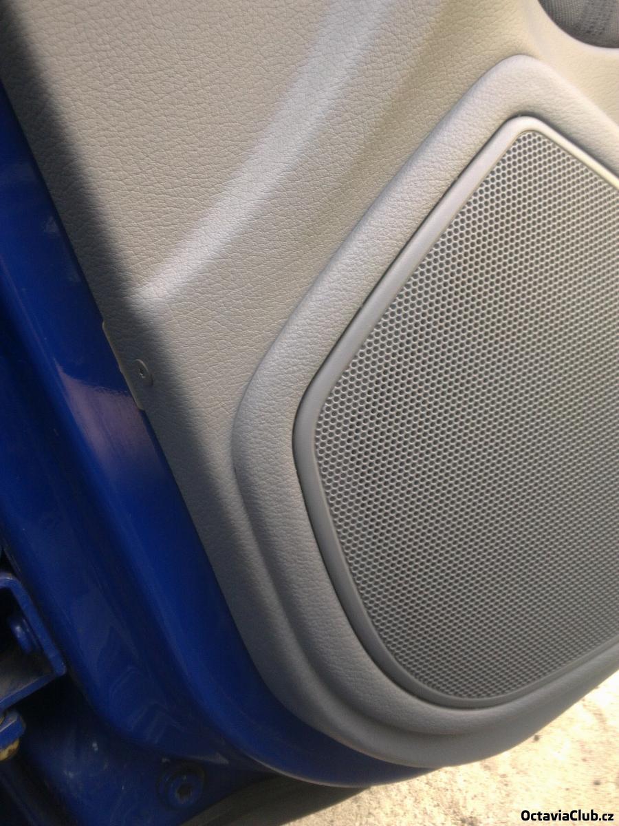

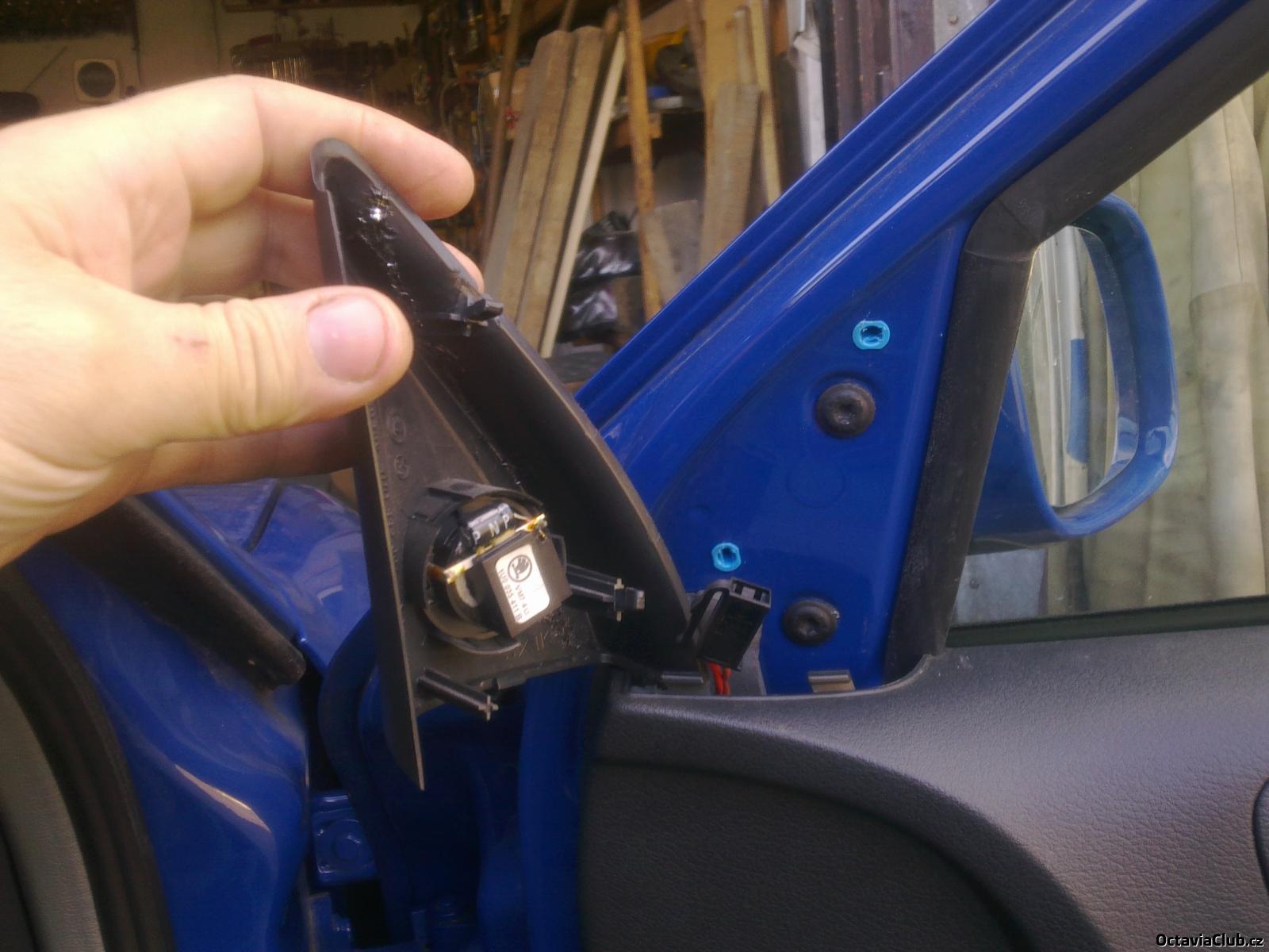

odevřít dveře vycvaknout krytku s výškovým reproduktorem a ten odpojit od konektoru

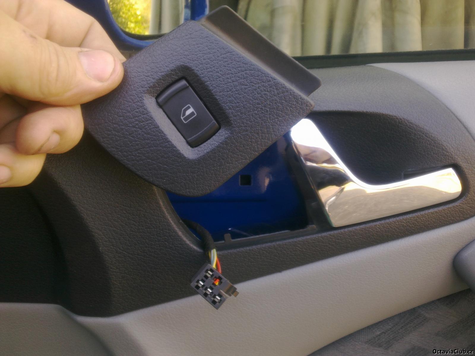

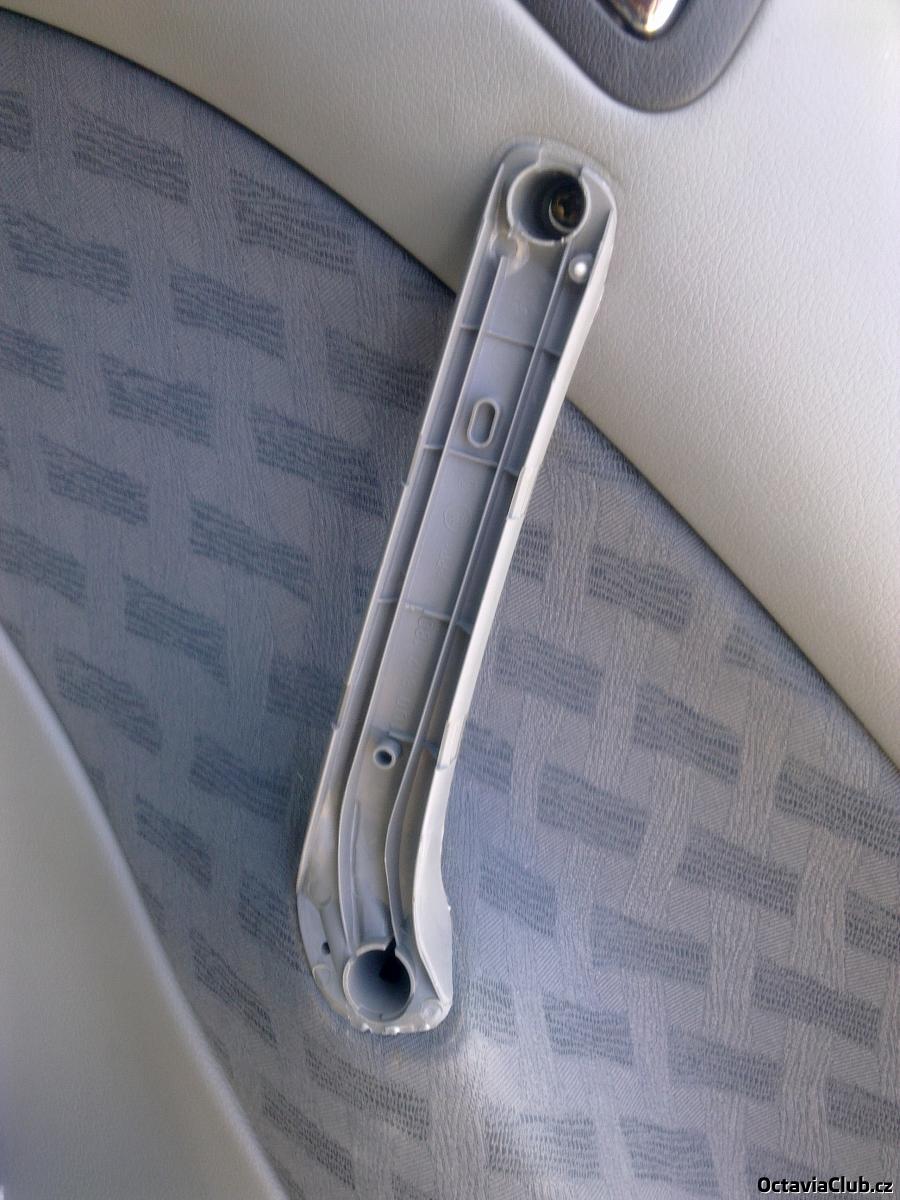

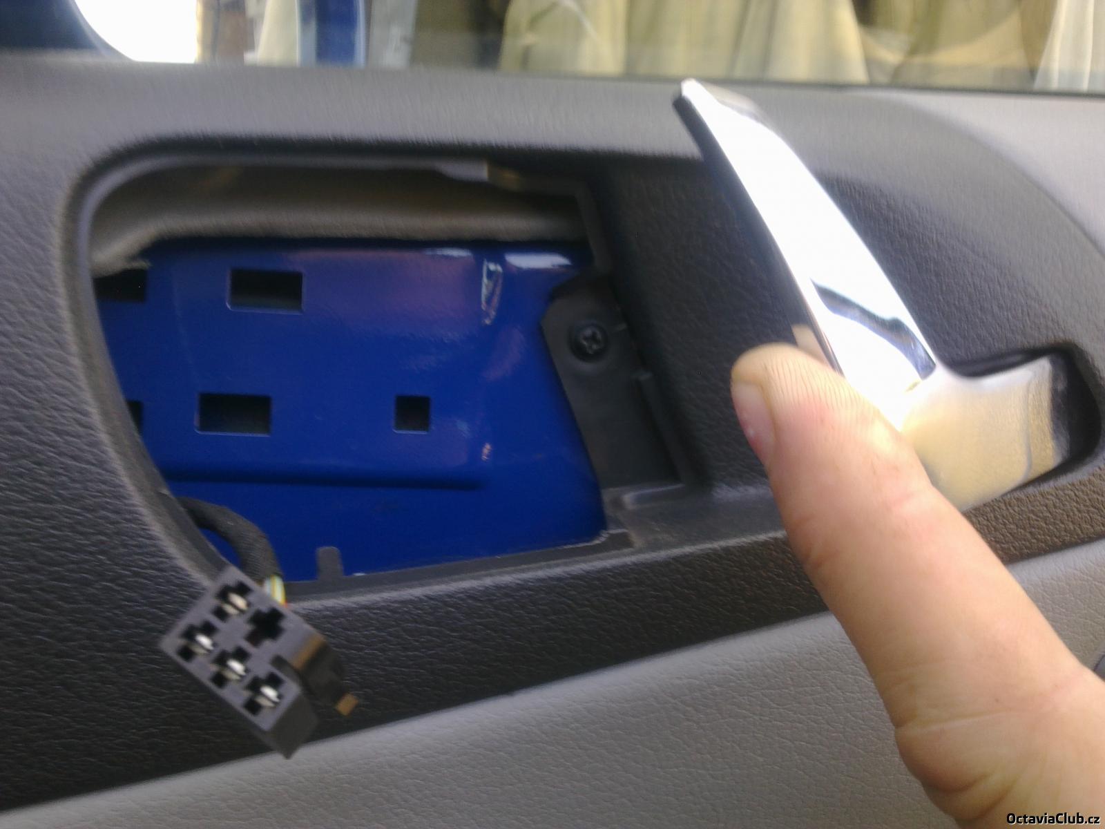

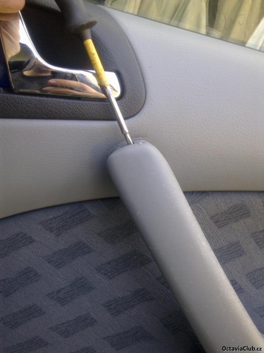

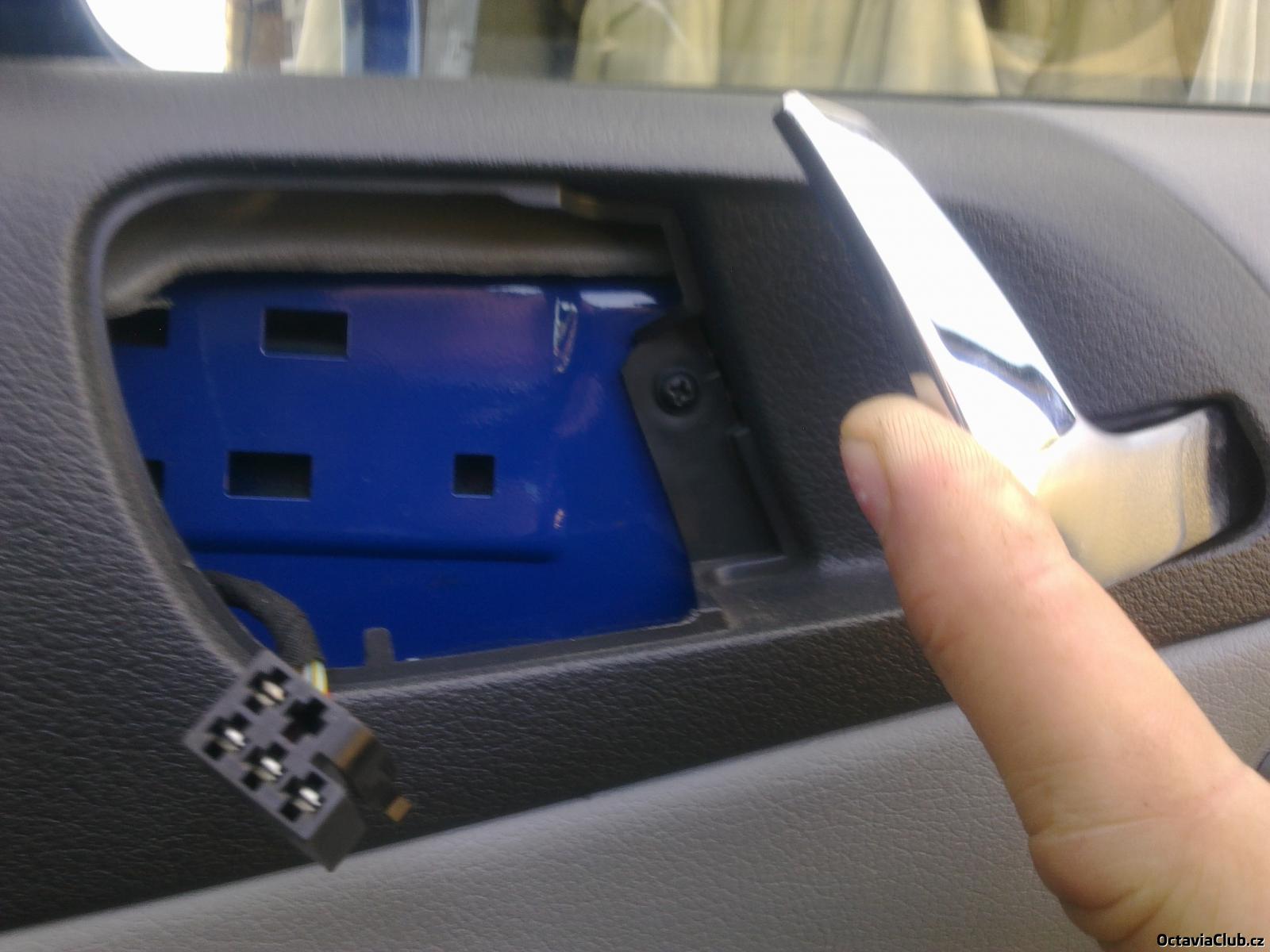

poté u vnitřní kliky dveří vycvaknout plast s ovladačem oken ten odpojit od konektoru a vyšroubovat křížový šroub držící tapec

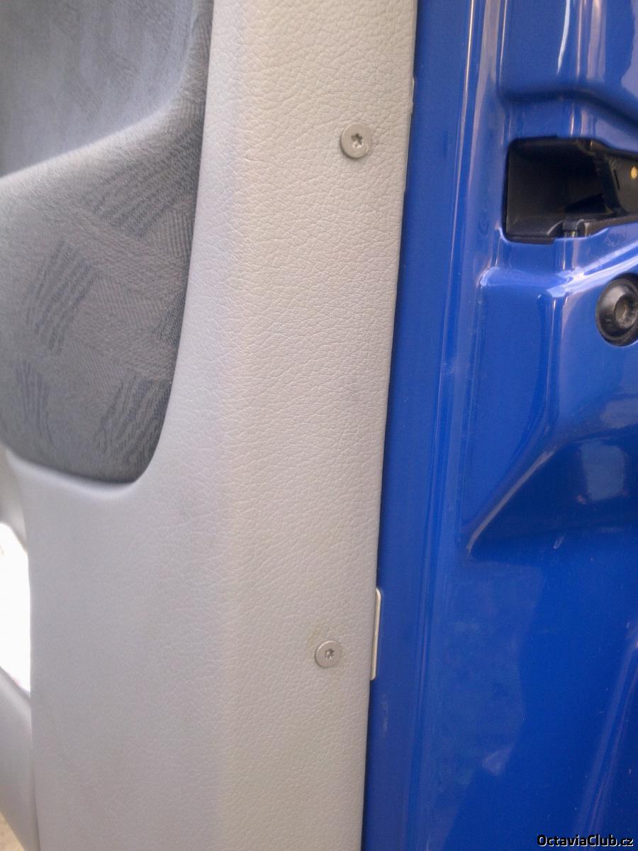

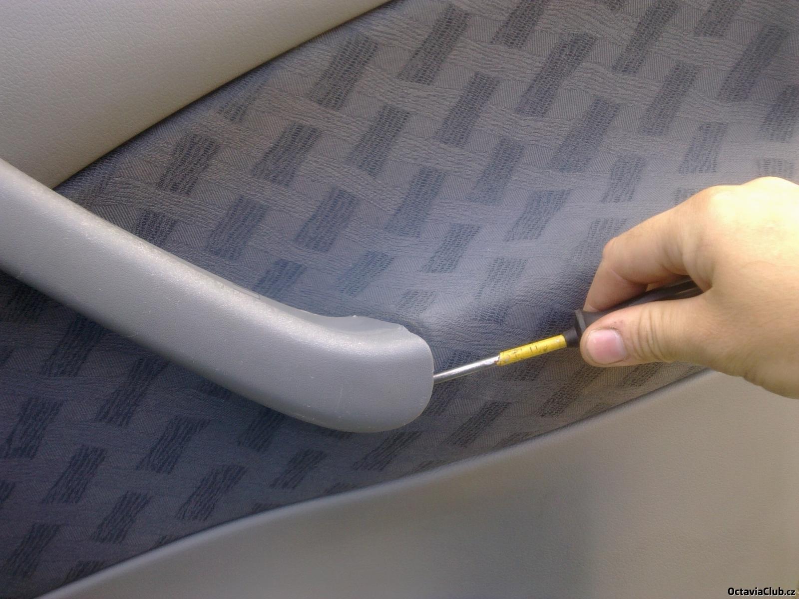

poté vycvakneme kryt madla dveří a vytočíme oba šrouby opět křížový šroubovák

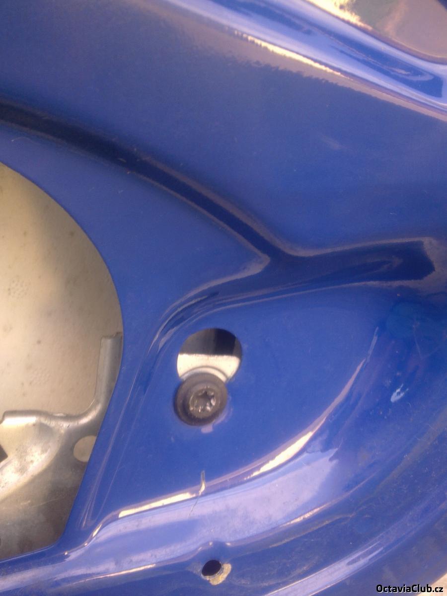

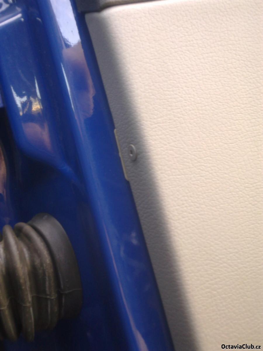

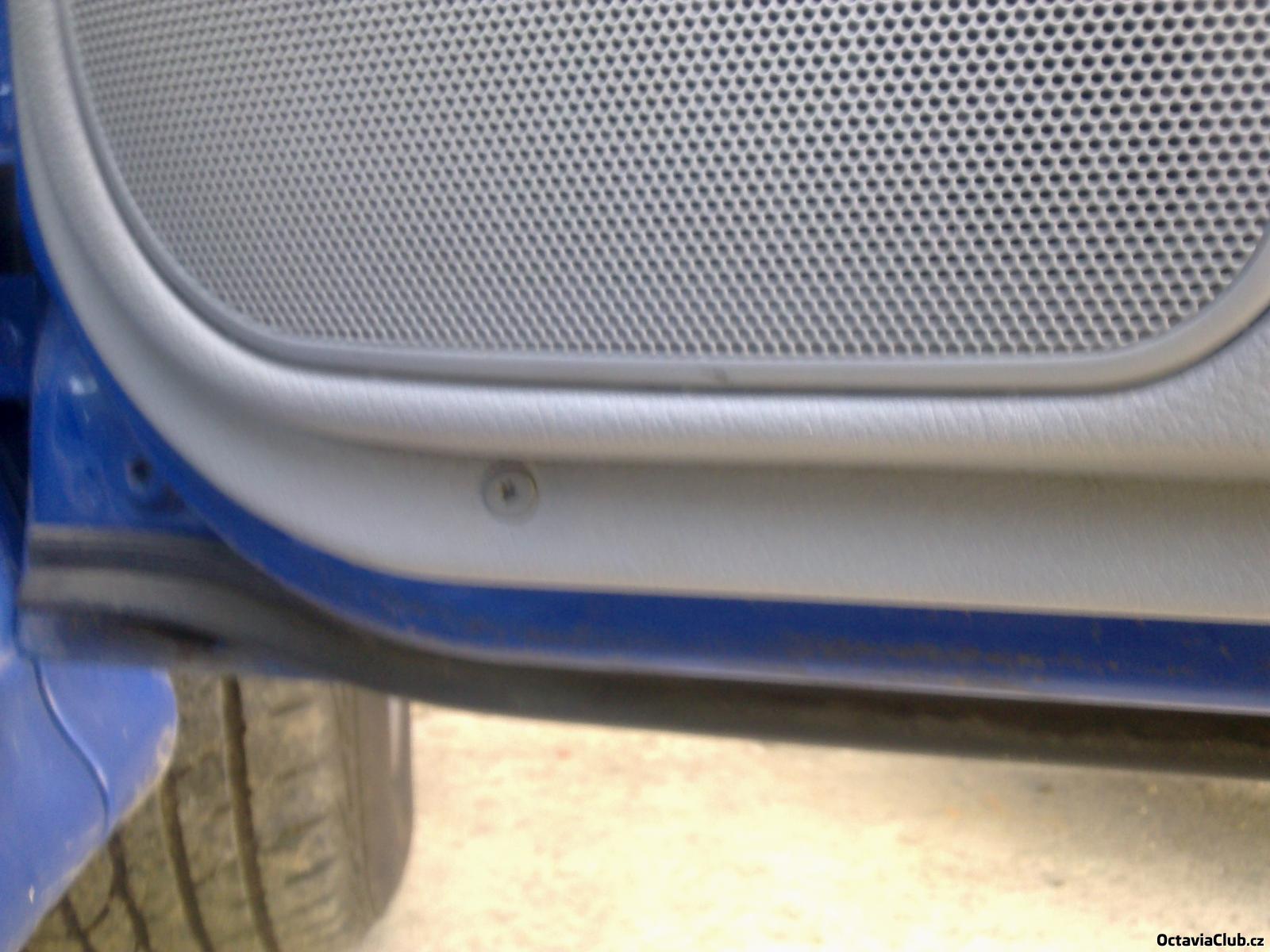

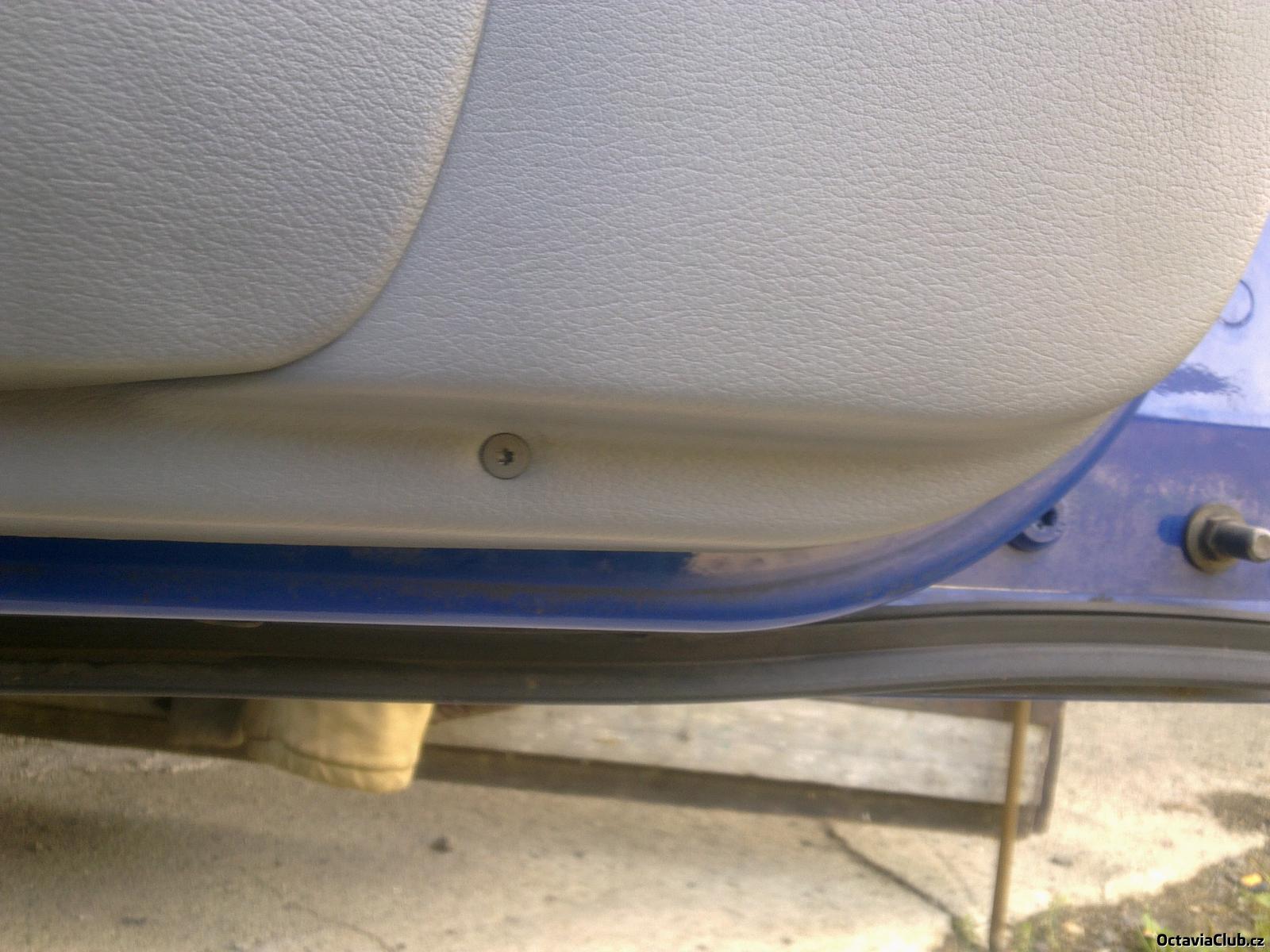

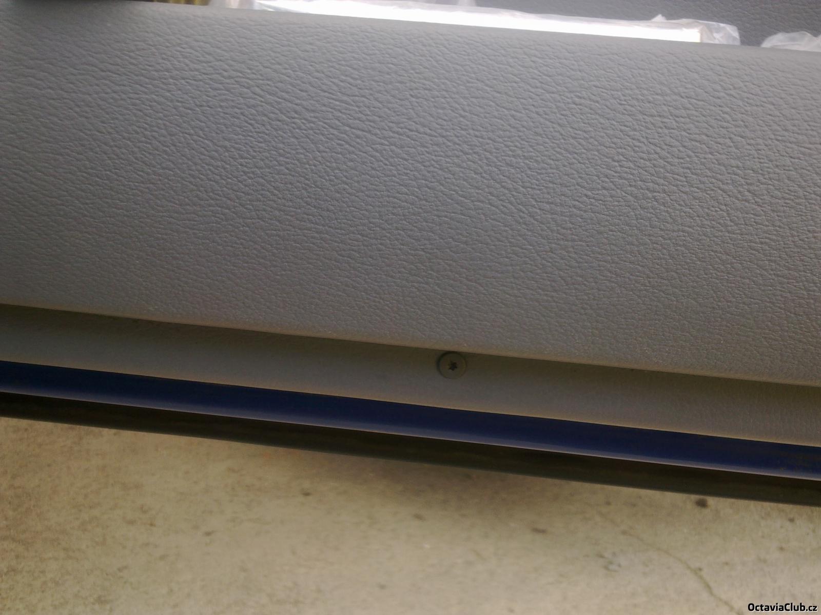

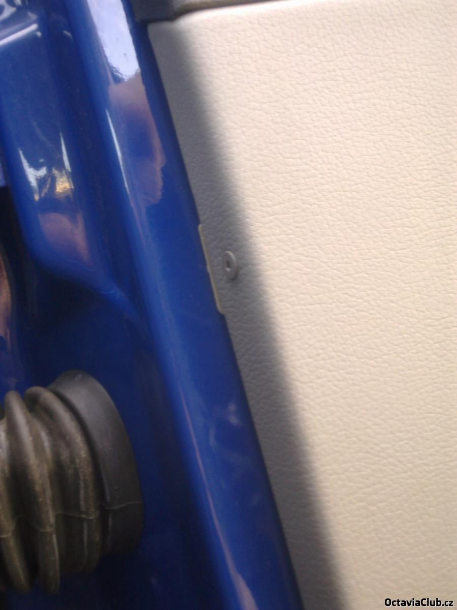

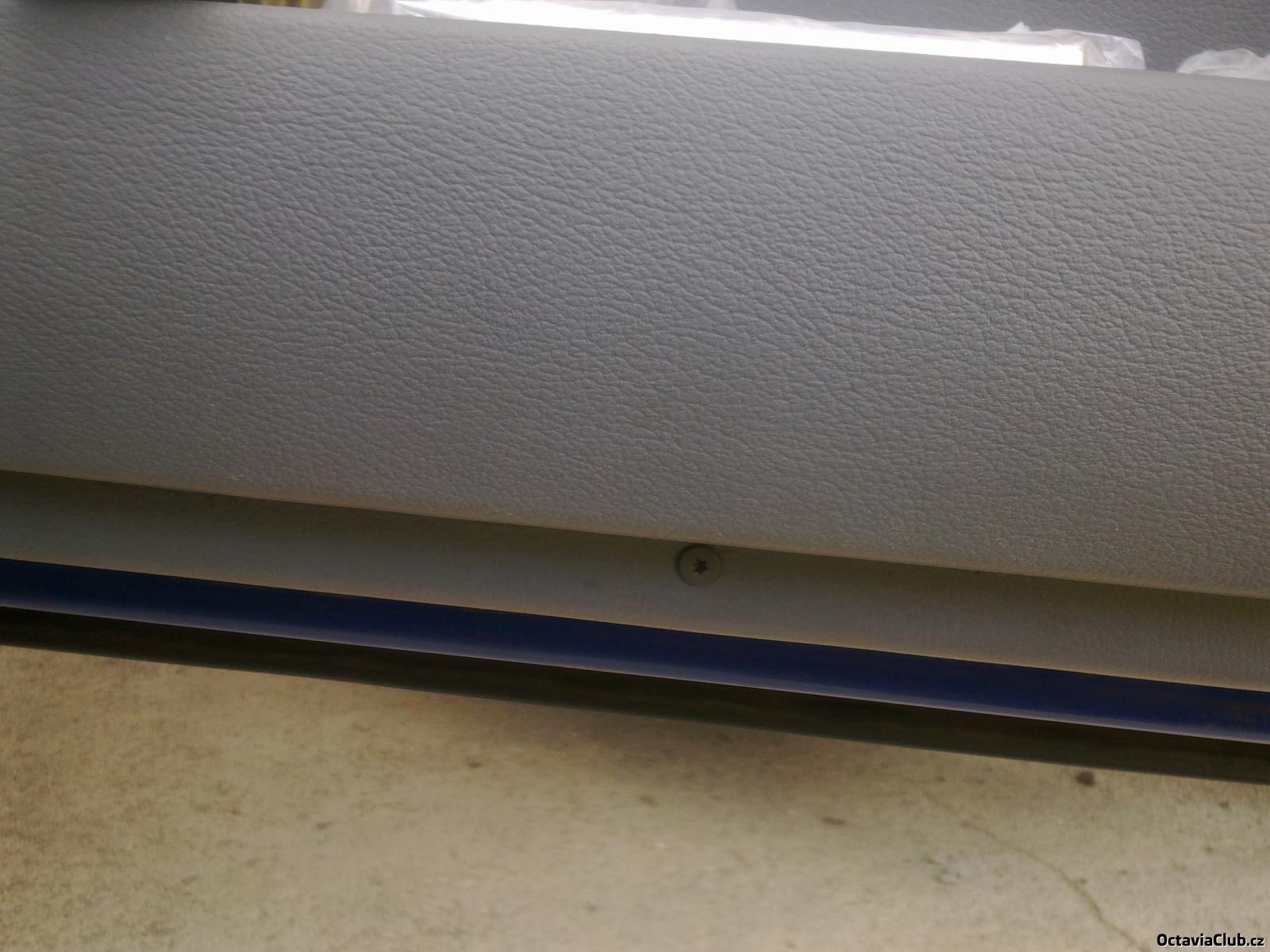

poté po obvodu tapecu vyšroubujeme všechny šrouby co ho drží je to 7 torxů

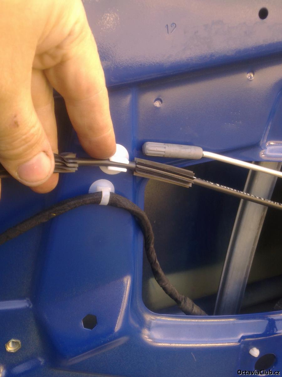

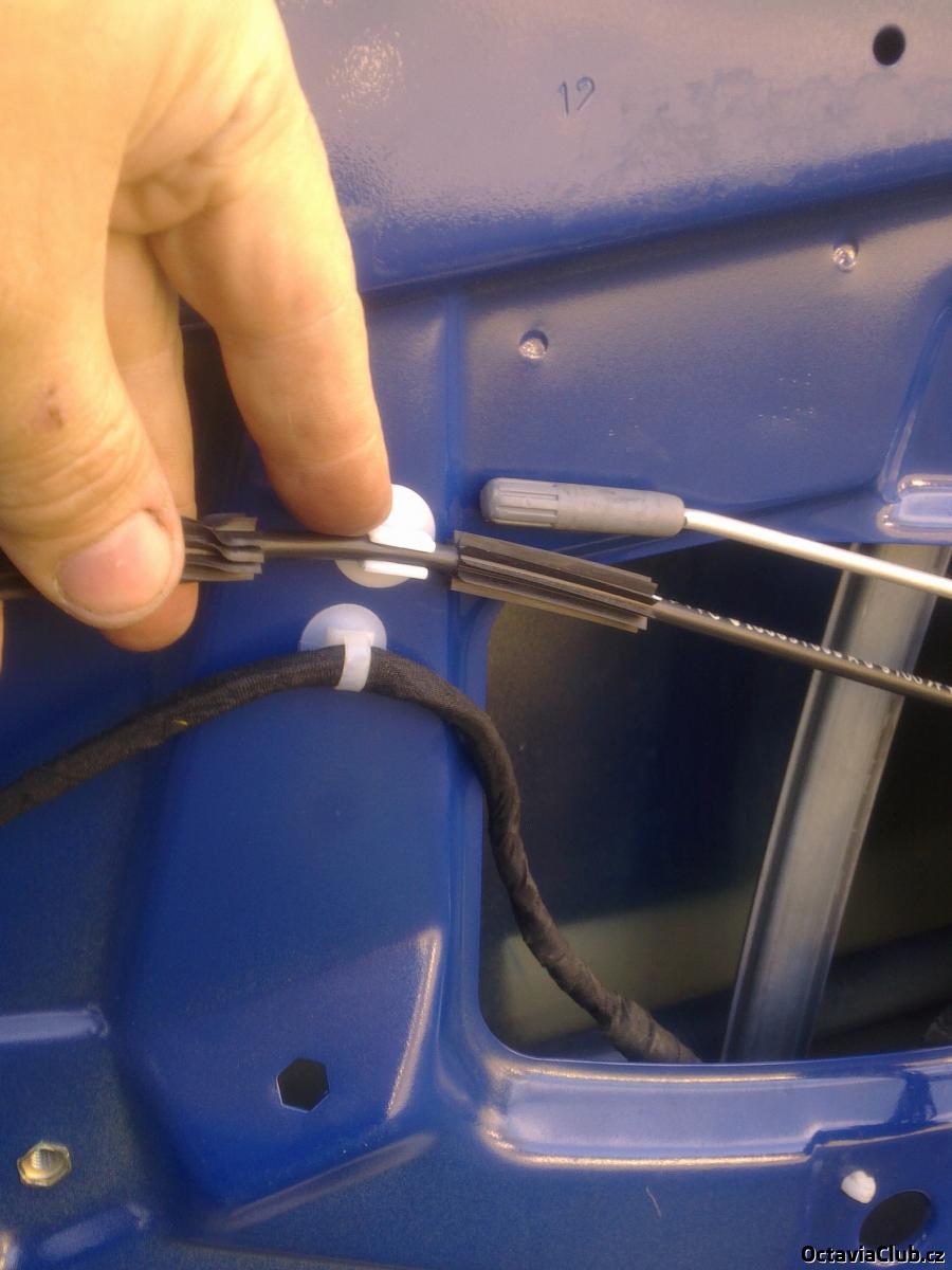

poté tapec sundáme je zaháknut za oknem tak je třeba zabrat směrem nahoru,vysunem ho s okna a kolíku a ze zadu odpojíme od vnitřní kliky ovládací bovden

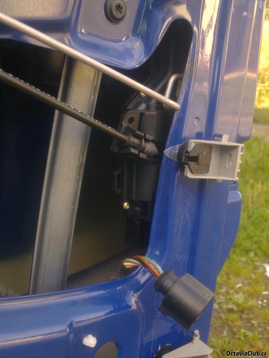

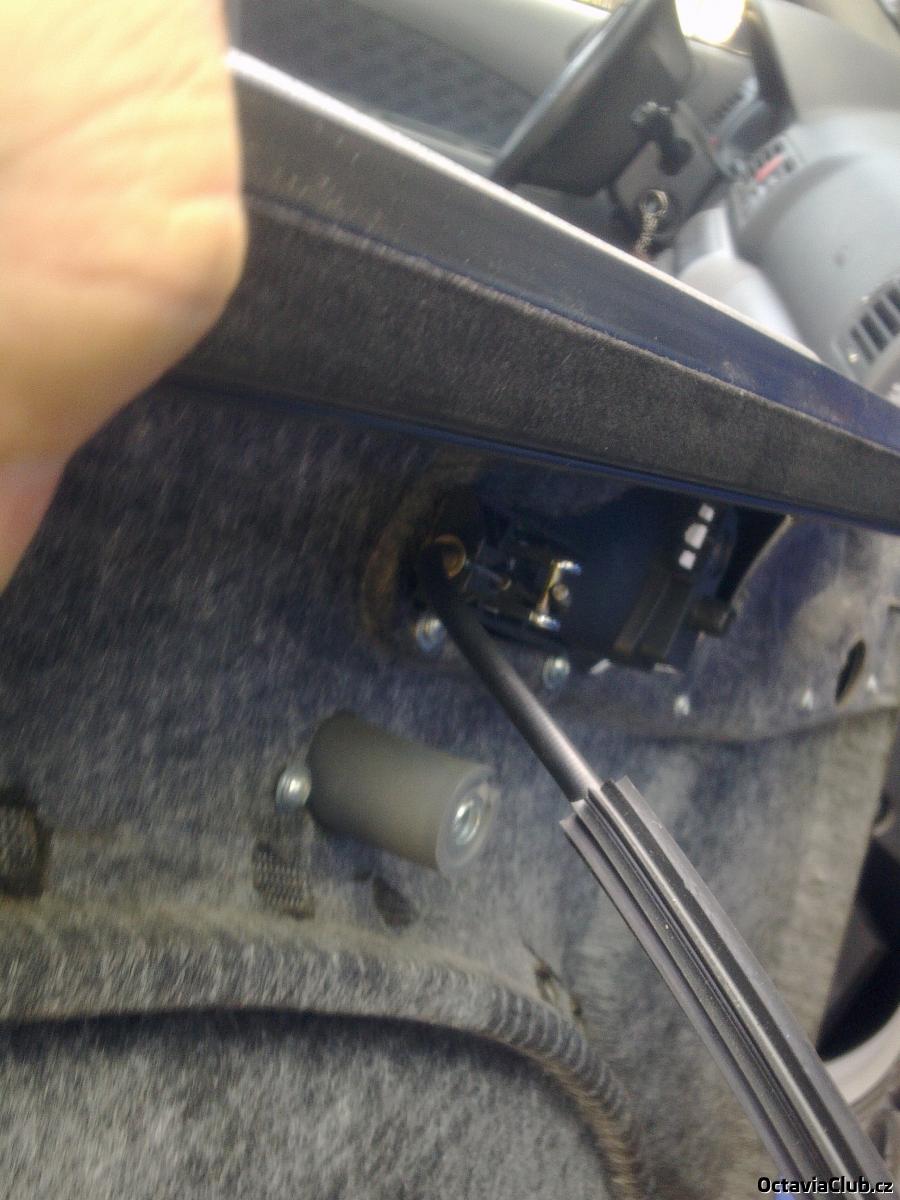

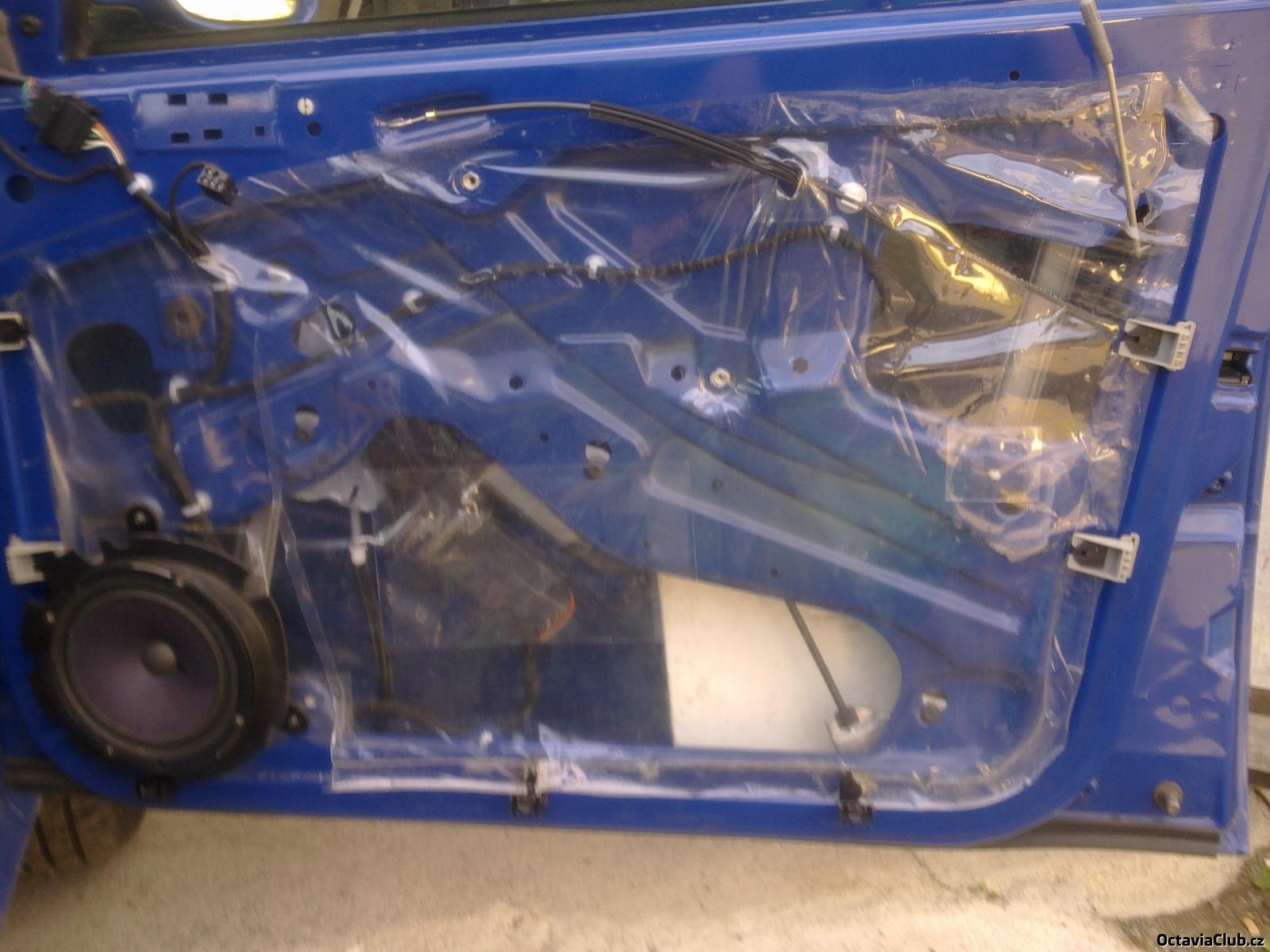

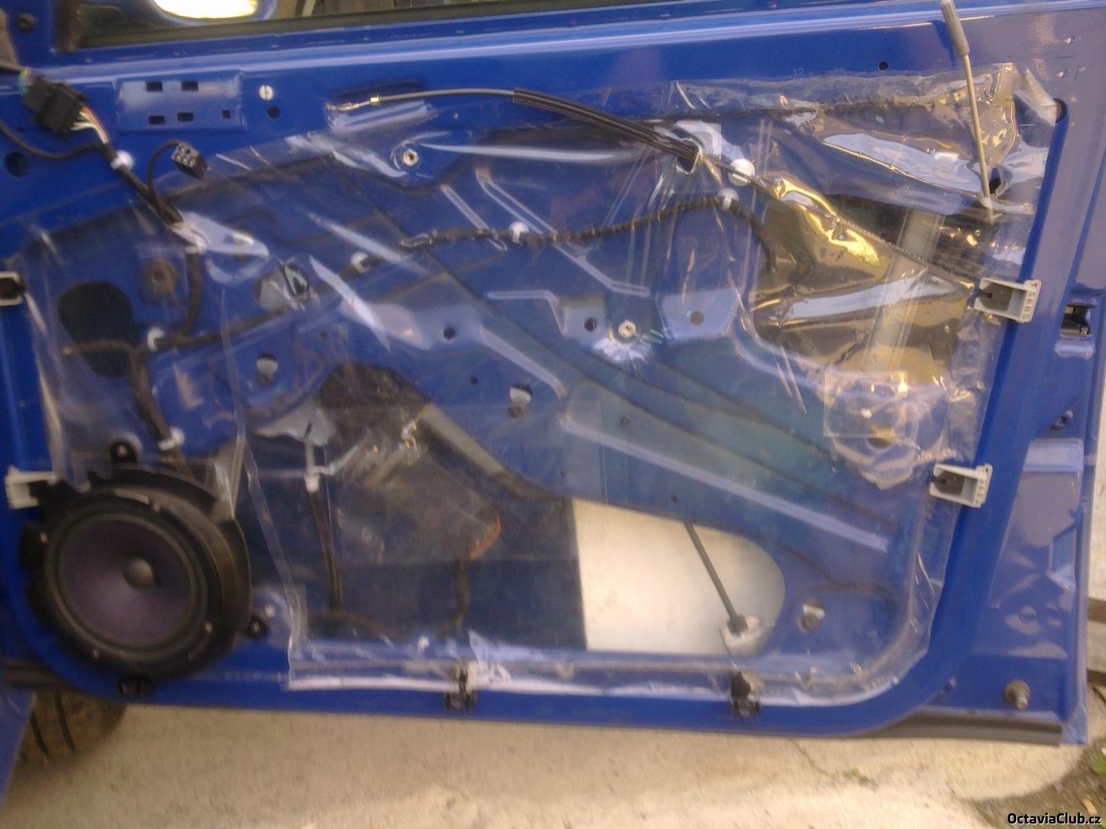

poté opatrně odstraníme krycí igelit tak abysme mohli k zámku

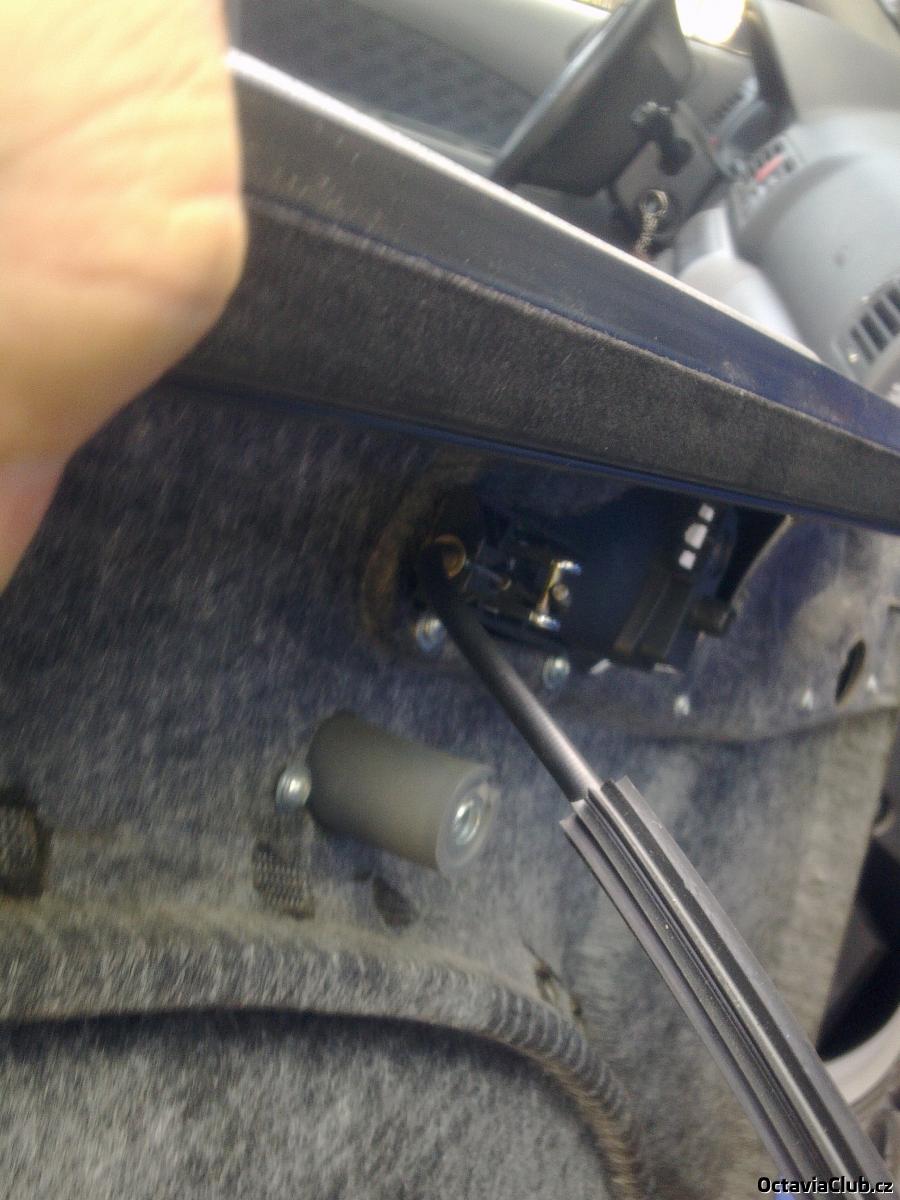

s motorku centrálu odpojíme konektor a vycvaknem s držáku bovden od vnitřní kliky
poté si vytočíme oba torxy držáku stahování oken aby šel zámek lépe vyndat

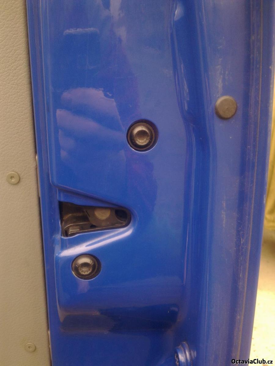

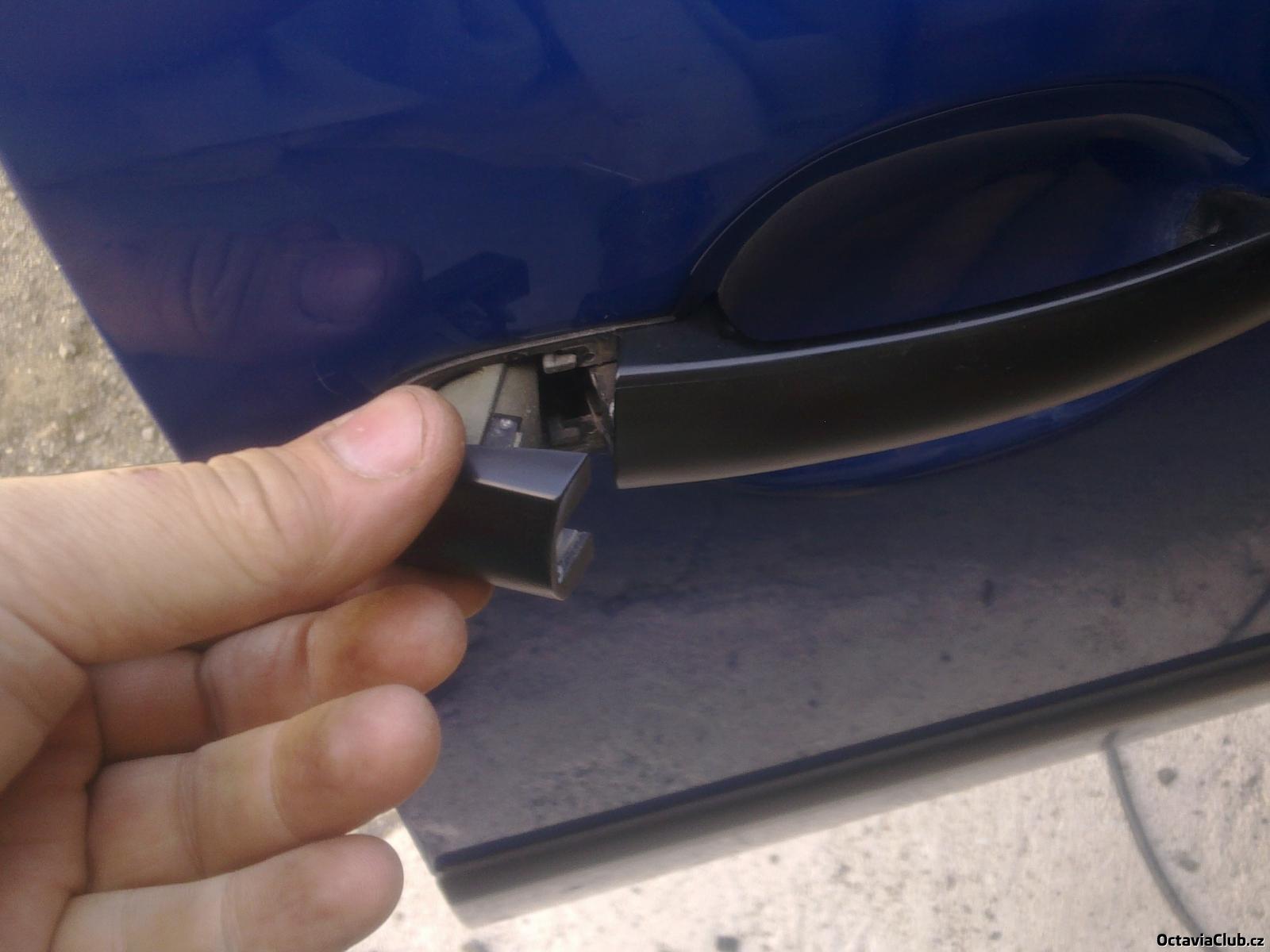

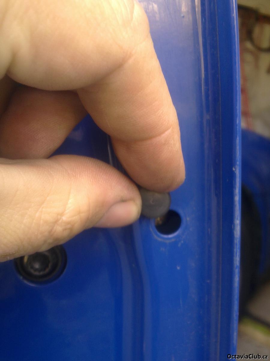

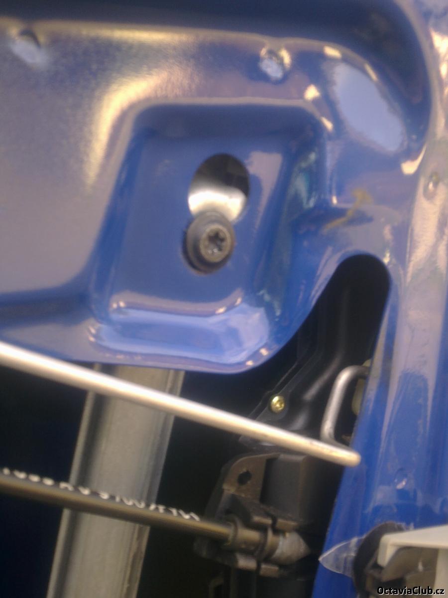

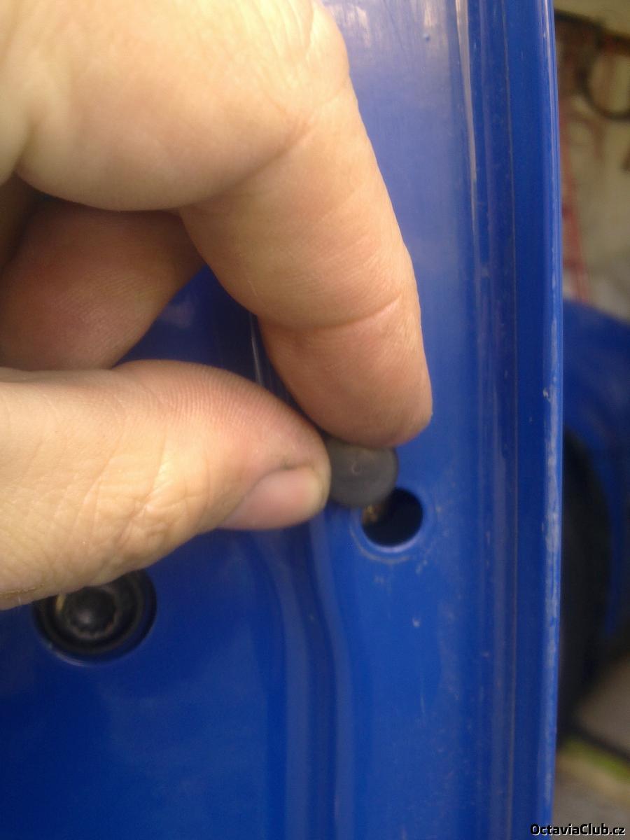

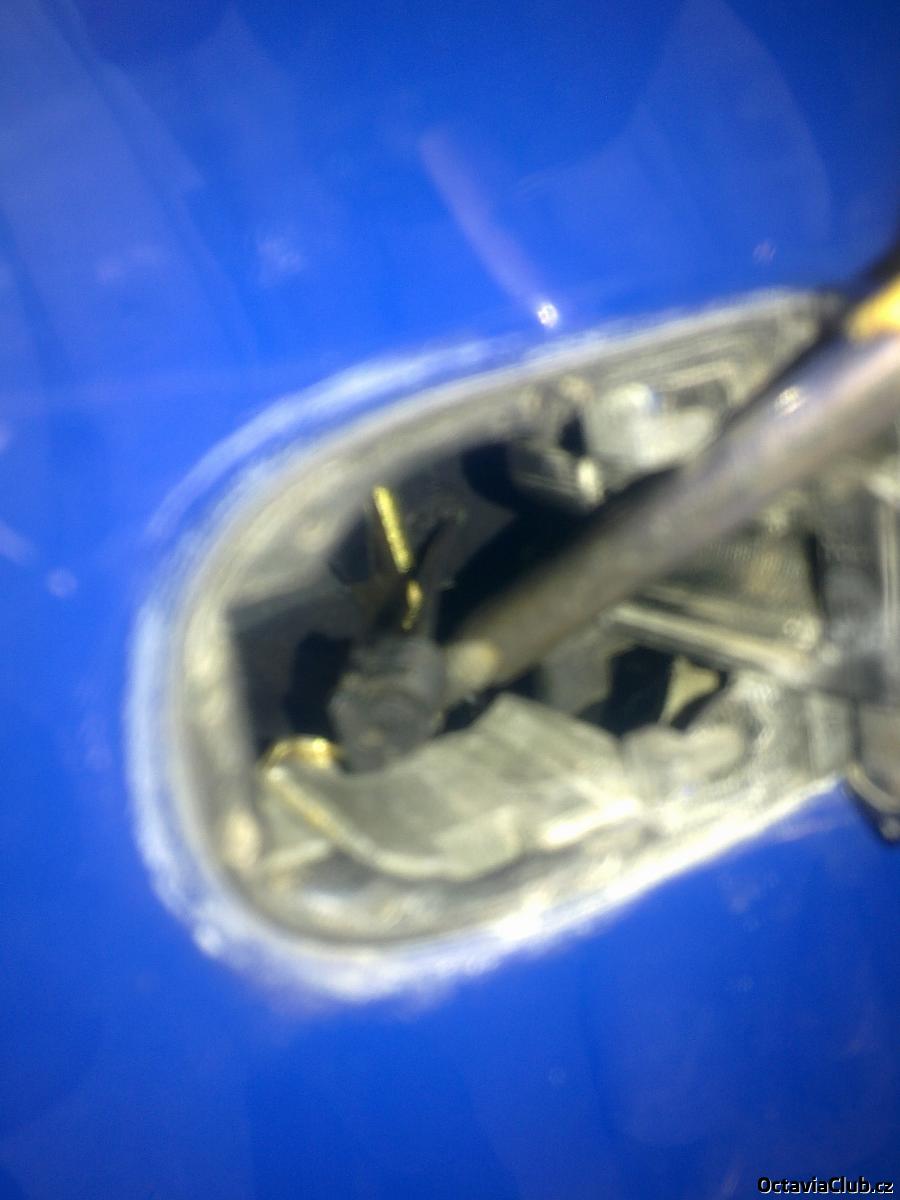

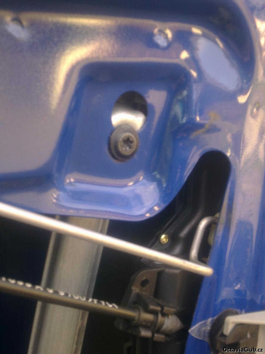

pak z boku dveří vycvaknem gumovou záslepku pod ní je torx který je třeba ůplně povolit -pozor není to klasický šroub nejde to vytočit jen povolit :pozor:

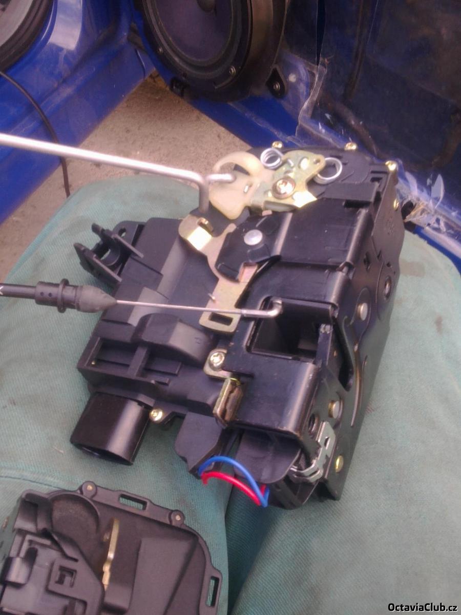

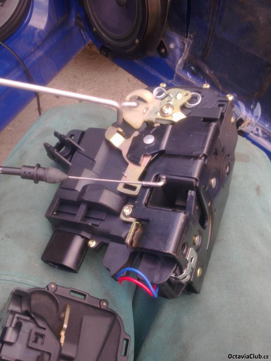

poté vemem za kliku zatáhnem jako když otvíráme a vytahujem tu záslepku či zámek ven

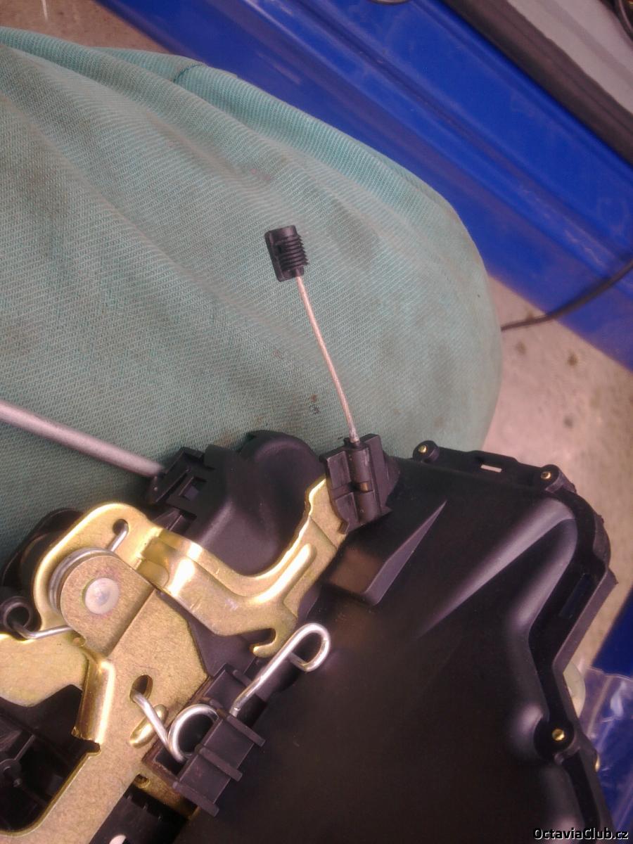

pod záslepkou z boku kliky se musí vycvaknout malý kousek umělé hnoty na lanku-ovládání zámku od kliky
pak už jen povolíme z boku ty 2 šrouby co drží zámek a zámek de ven
vemem jiný či opravený zámek přehodíme ovládací bovden vnitřní kliky,táhlo a to malý lanko od ovládání venkovní kliky a zámek namontujem do dveří :super:

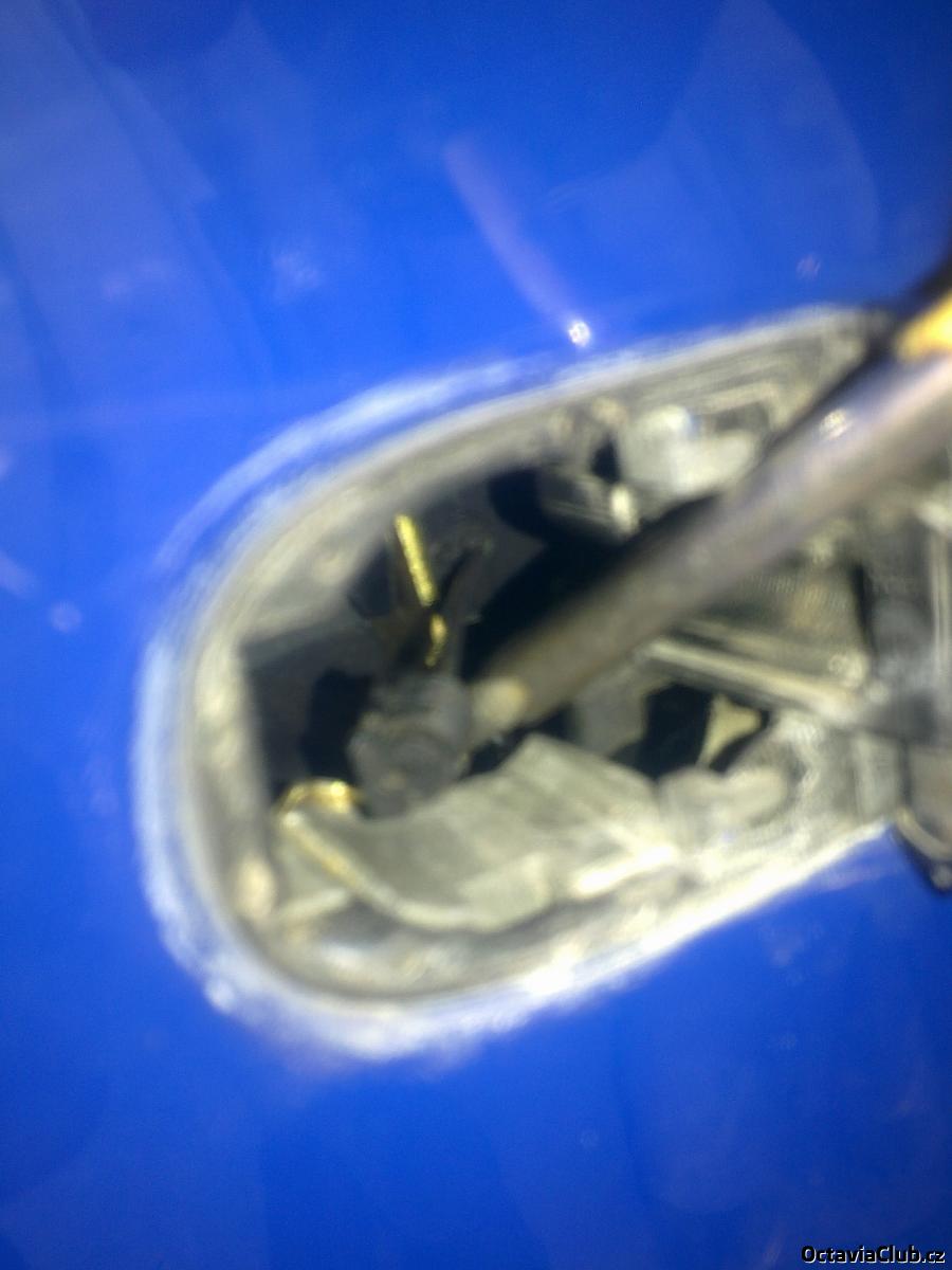

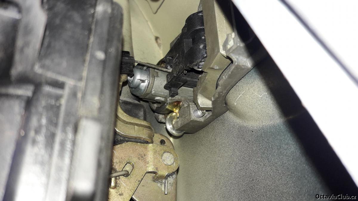

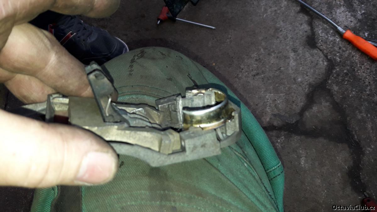

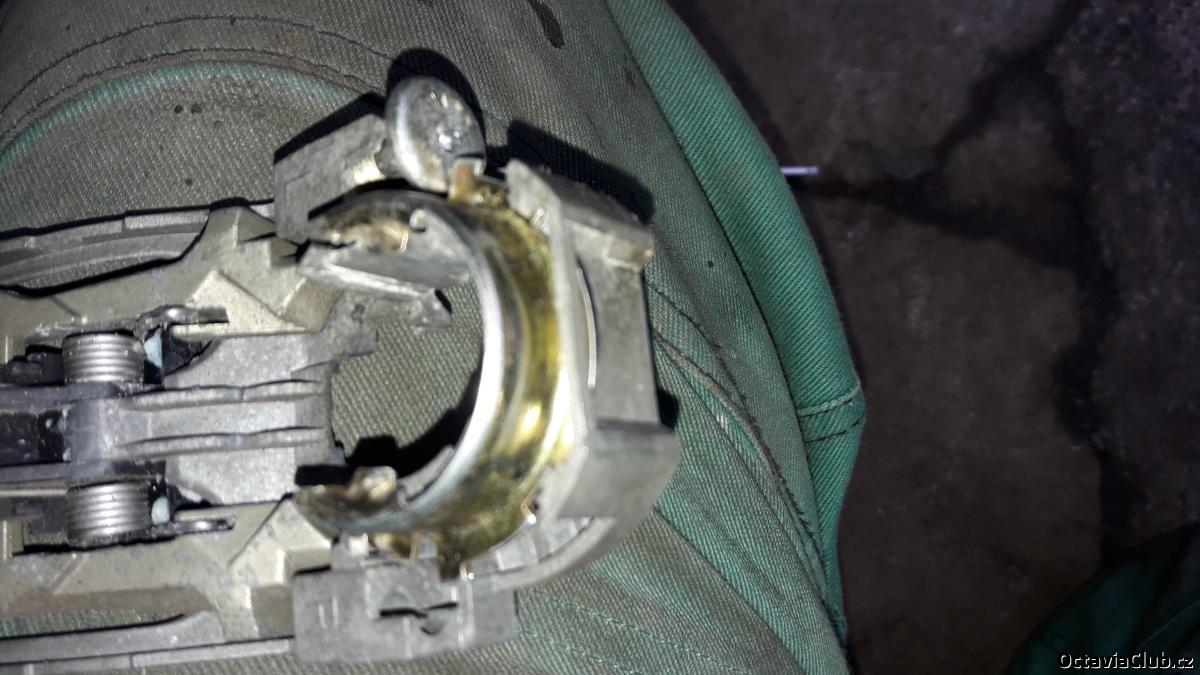

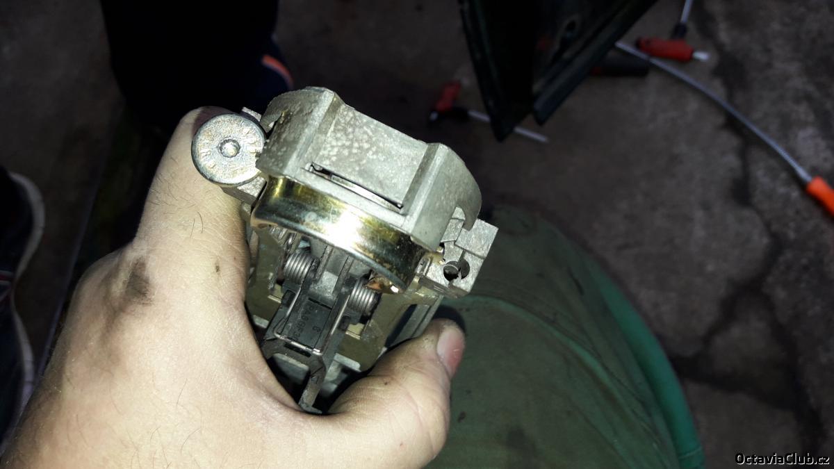

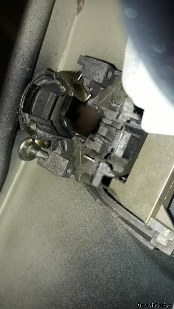

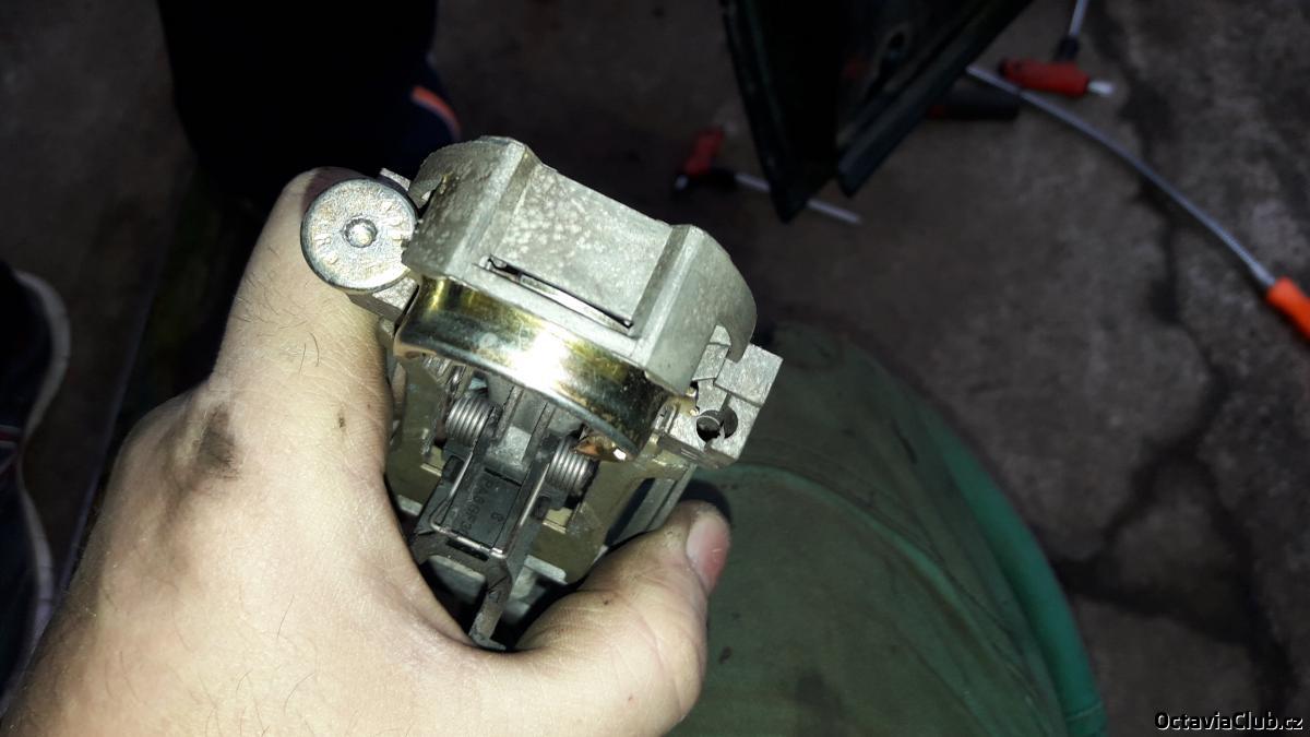

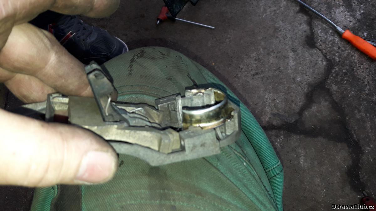

při povolení,vyndavání,či zandavání vložky zámku se nám může stát že nám vypadne ta zajištovací plechová podkova-todle na dveřích řidiče,na zadních dveřích je to stejný
vrátit jí zpět je pro někoho kdo neví jak tam byla zážitek na celý život
mě to dnes vypadlo a jelikož tam neni vidět a já nák nepřišel na to jak jí vrátit tak sem zdemontoval celou kliku

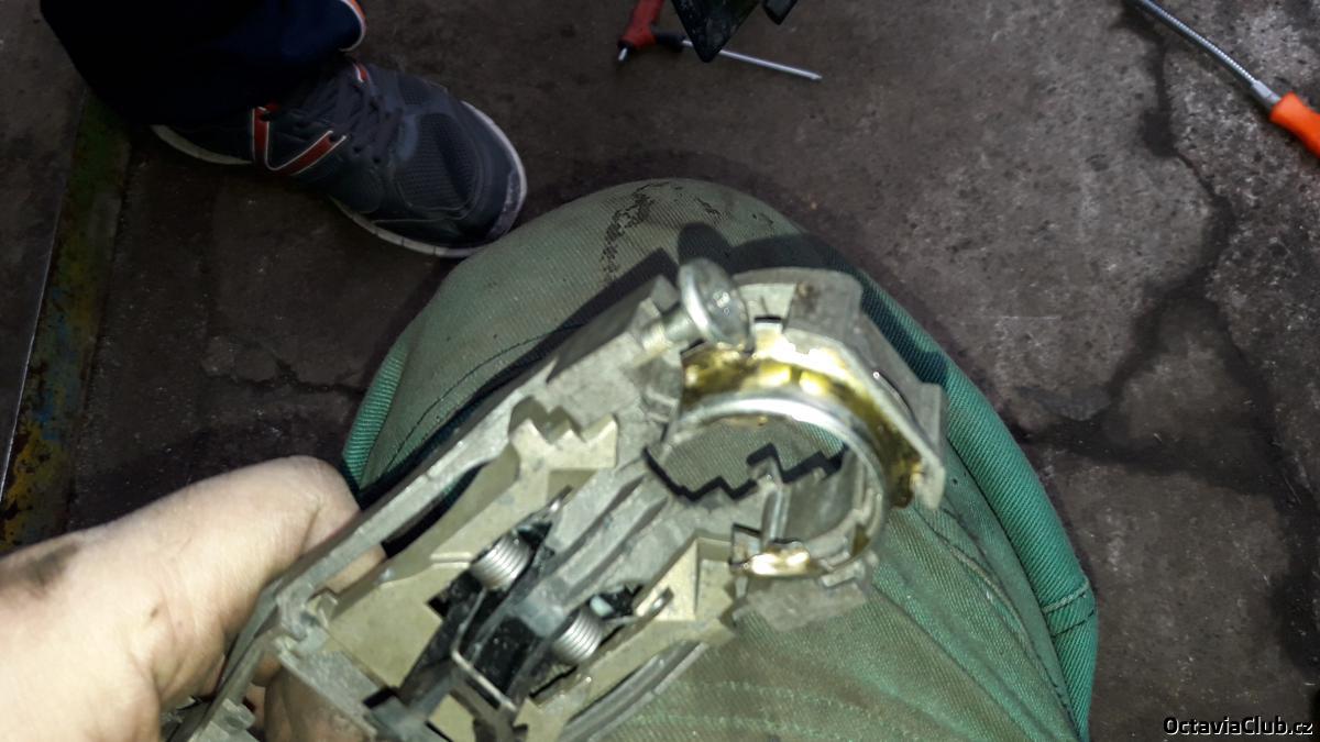

na koleni poté přišel na to jak to tam patří -tady pár fotek

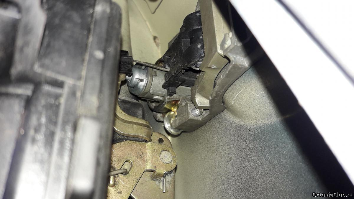

ted když už vím jak to tam patří tak konstatuju že to tam de dát i bez sundání mechanismu kliky
musíme mít vyndanej zámek a povolený oba šrouby levý lyžiny stahování okna pak tam dostanem ruku nasunem tam tu podkovu viz ty vrchní fotky a šroubujem tím zajištovacím šroubem tak aby hlava toho šroubu zapadla do zářezu v tý podkově
pak si namontujem zámek,povolíme zajištovací podkovu nasunem vložku zámku a utáhnem šroub
pokud sme vše složili správně nejde vložka zámku po utažení vyndat ze dveří a zámek de otevřít jak z venku tak zevnitř :super:
