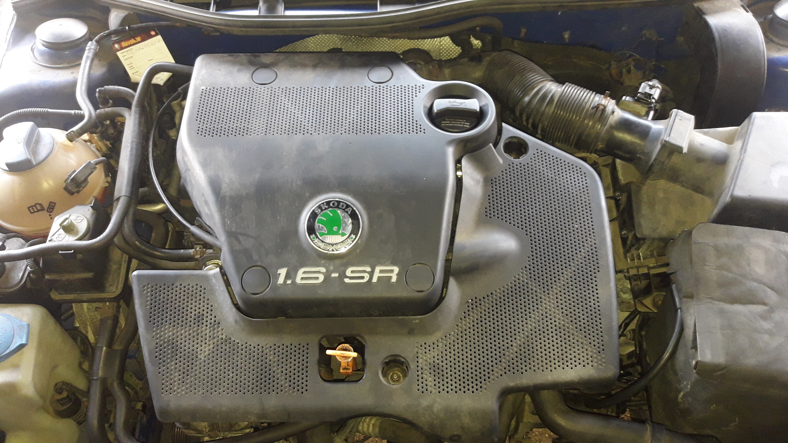

otevřít motor
sundat oba plastový dekly motoru

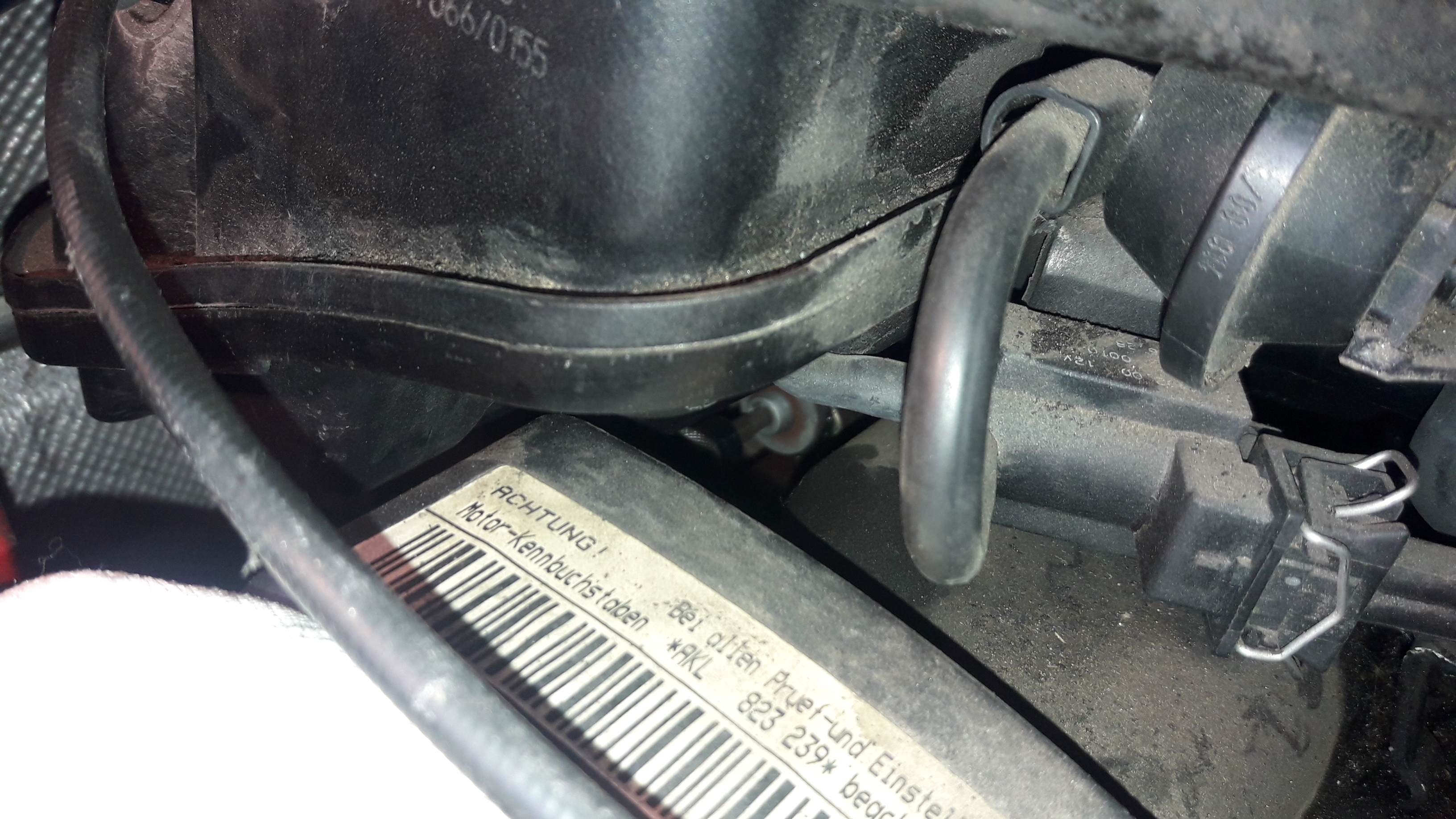

ted je třeba sundat to plastový sání,z předu povolíme oba torxi
pak vycvaknem oba ty umělohmotný trny viz foto:

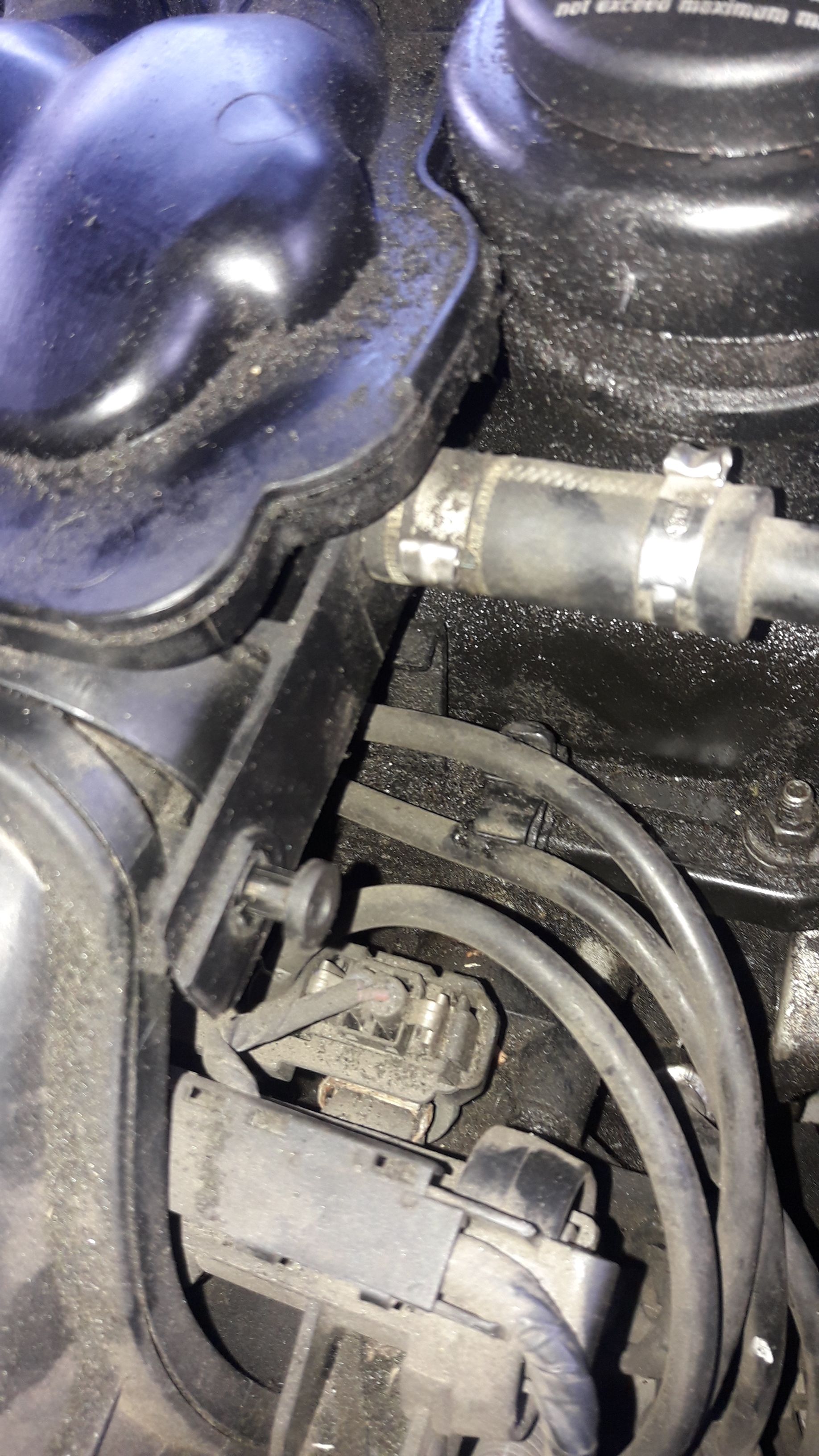

dále odpojíme hadici podtlaku viz foto:
a odpojíme od elektriky a podtlaku regulaci výřivých klapek

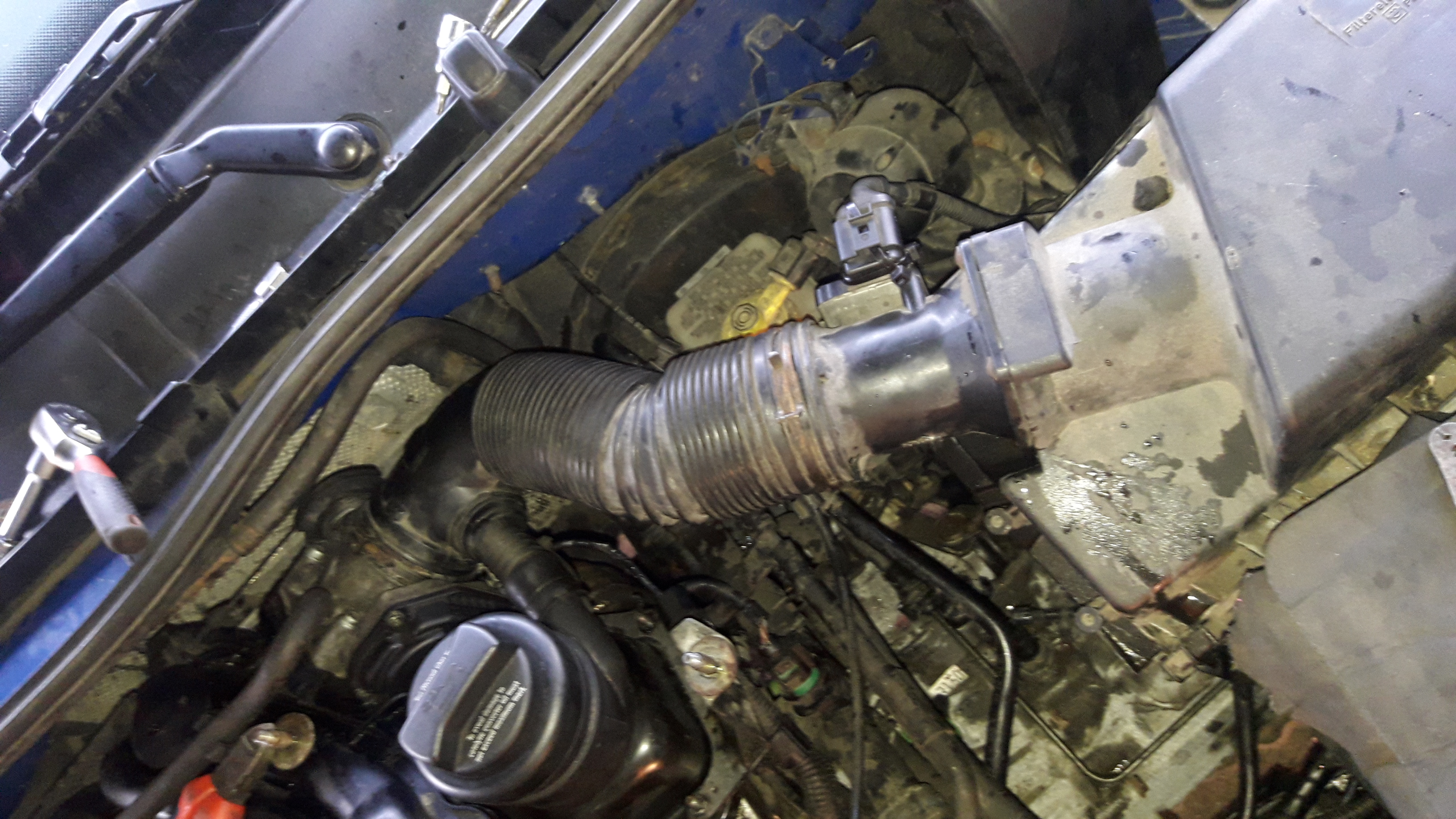

ted si z předu sání povycvaknem obě plastový pojistky a povytáhnem si to ven
abychom to dostali ven je třeba odpojit ukostřovací měděnej pásek já to vyloupl z toho plastu i se závitovou vložkou
sání dáme stranou
