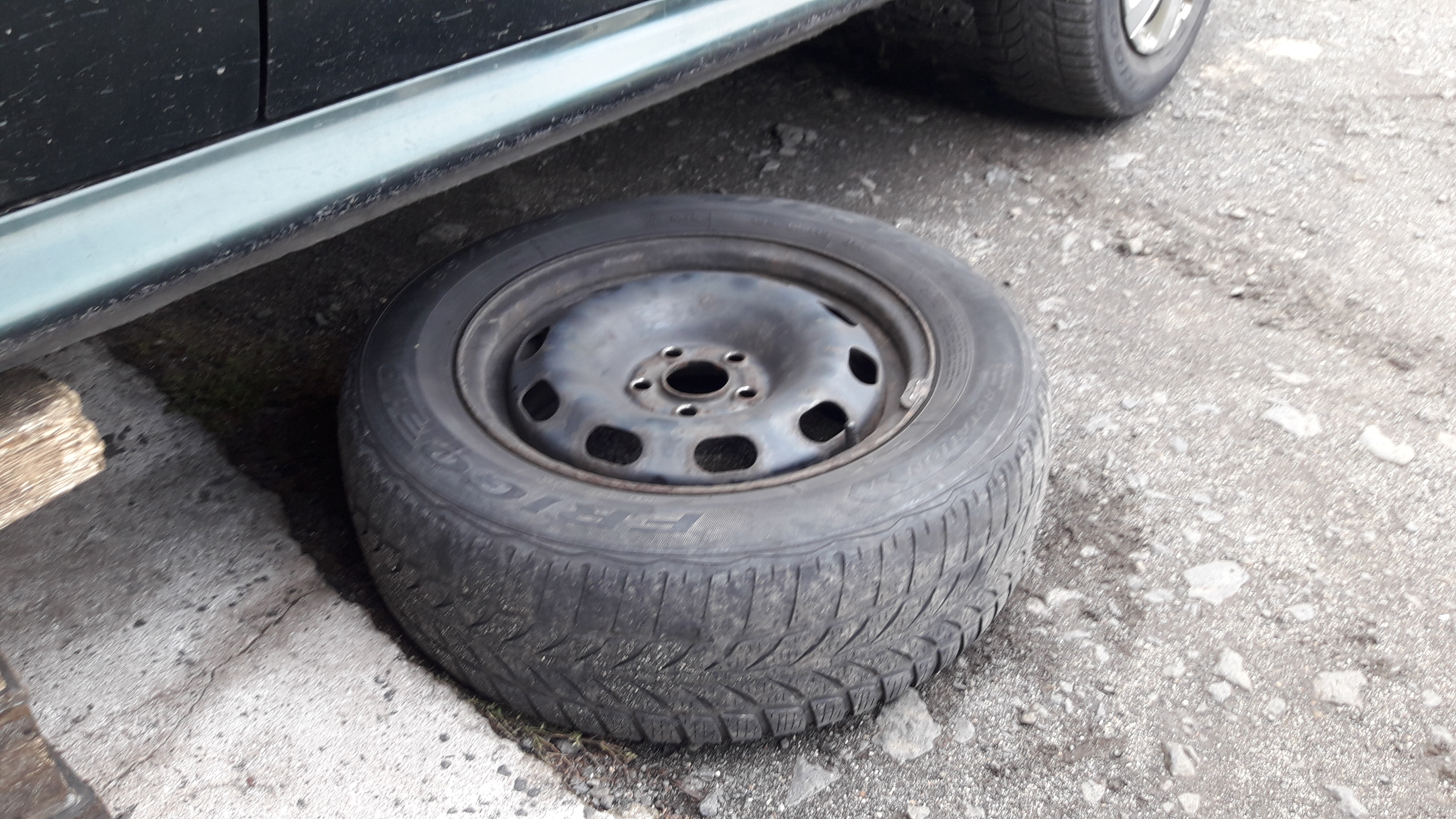

nákou dobu sem pozoroval že mi mé TDI od zadu nák divně povrzává :cumim:
dnes byla chvilka tak sem se to jal koumat :napad:
povolit kolo,zvednout auto podložit tak aby na nás nespadlo sundat kolo

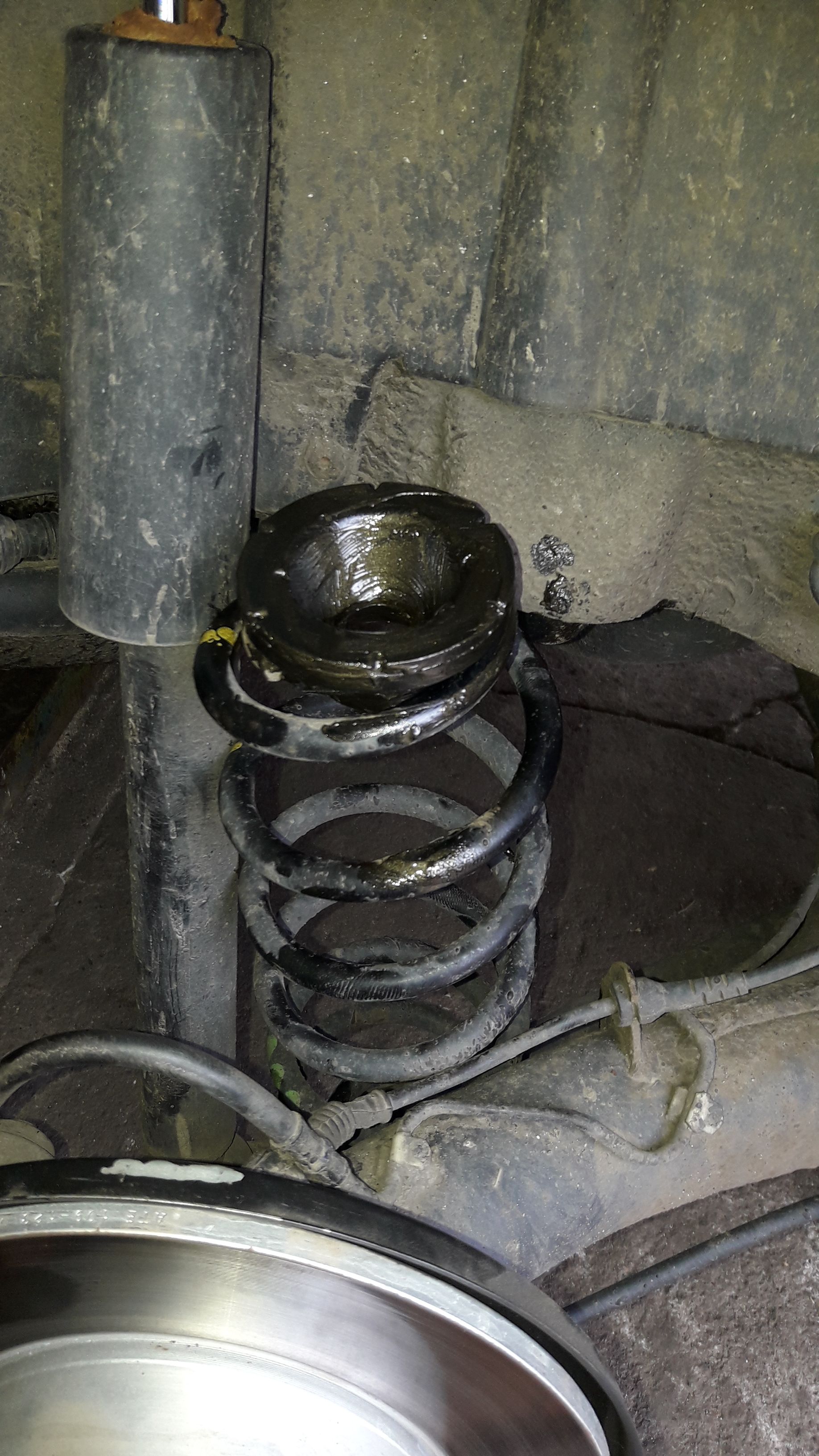

ted je třeba povolit spodní uložení zadního tlumiče
aby šel šroub líp ven přizvednem si to heverem
ted je třeba vyndat ven pružinu i stim gumovim uložením
já použil dlouhý pajcr který sem dal dal z boku na brzdič a zasunul pod auto
poté tah směrem dolu a druhou rukou vyndavam pružinu s uložením
pokud je pružina o.k, vyměníme jen to gumové uložení
pokud je pružina ulomená
dáme novou pokud novou nemáme dáme starší a nové gumové uložení
já tu gumu mažu z obou stran grafitem
poté opět použijem dlouhý pajcr abychom pružinu dostali na své místo
ted je třeba uchytit tlumič očištěným a grafitkou máznutým šroubem
aby to šlo dobře skládat opět si pomůžeme heverem :napad:
máme hotovo nandáme a utáhneme kolo a dem provádět kontrolu popřípadě výměnu i na druhé straně :super: :vitej:
