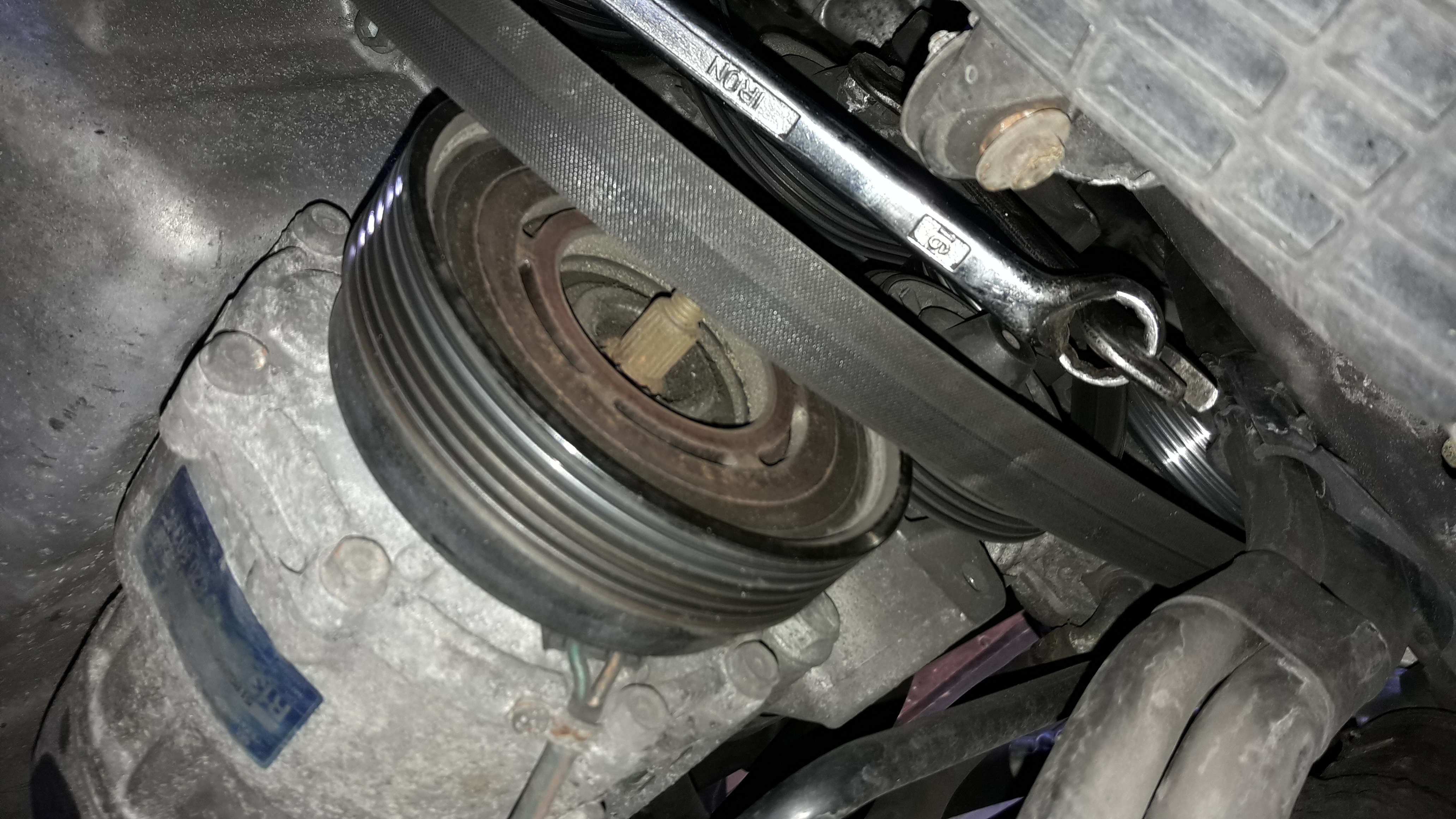

ted si stáhnem drážkový řemen-16kou klíčem přeperem napínací kladku a sundáme řemen z kompresoru klimatizace

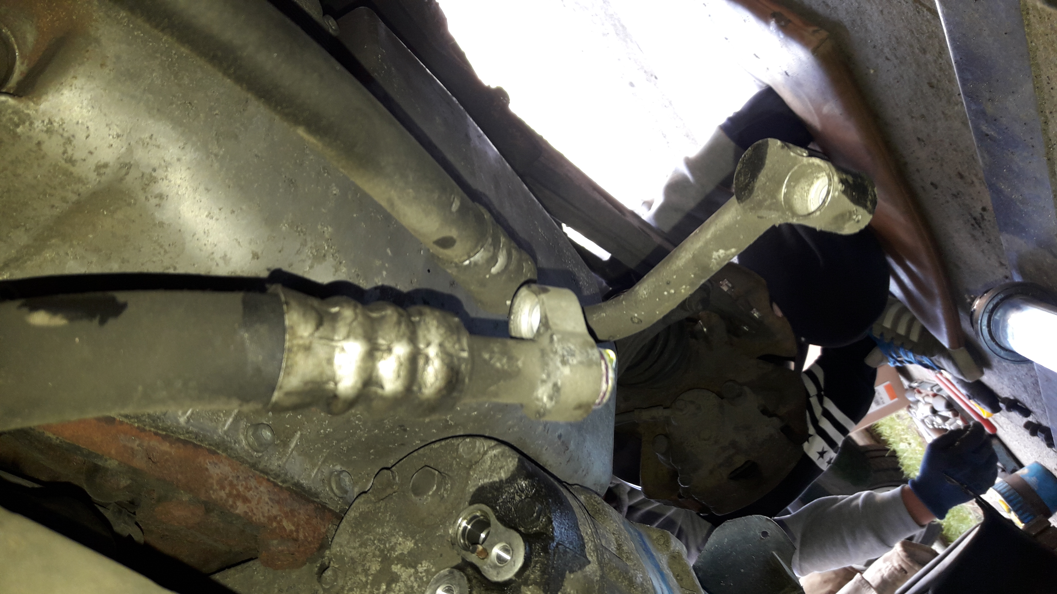

ted je třeba odpojit obě hadice na kompresoru tady pozor :pozor:
klimatizaci je třeba mít prázdnou - bud si jí před demontáží necháme odsát nebo si jí opatrně vypustíme samy tak že povolíme hadice a necháme vyfunět do prostoru
až to přestane funět obě hadice odmontujeme
