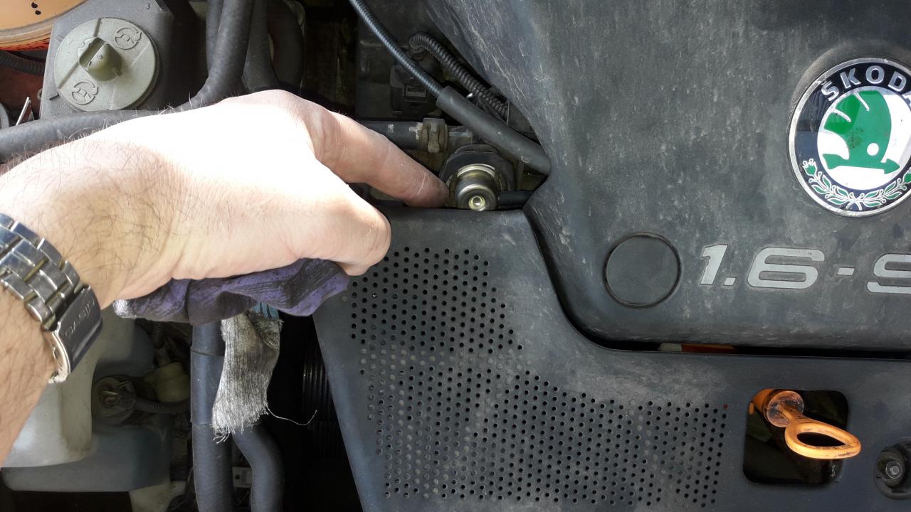

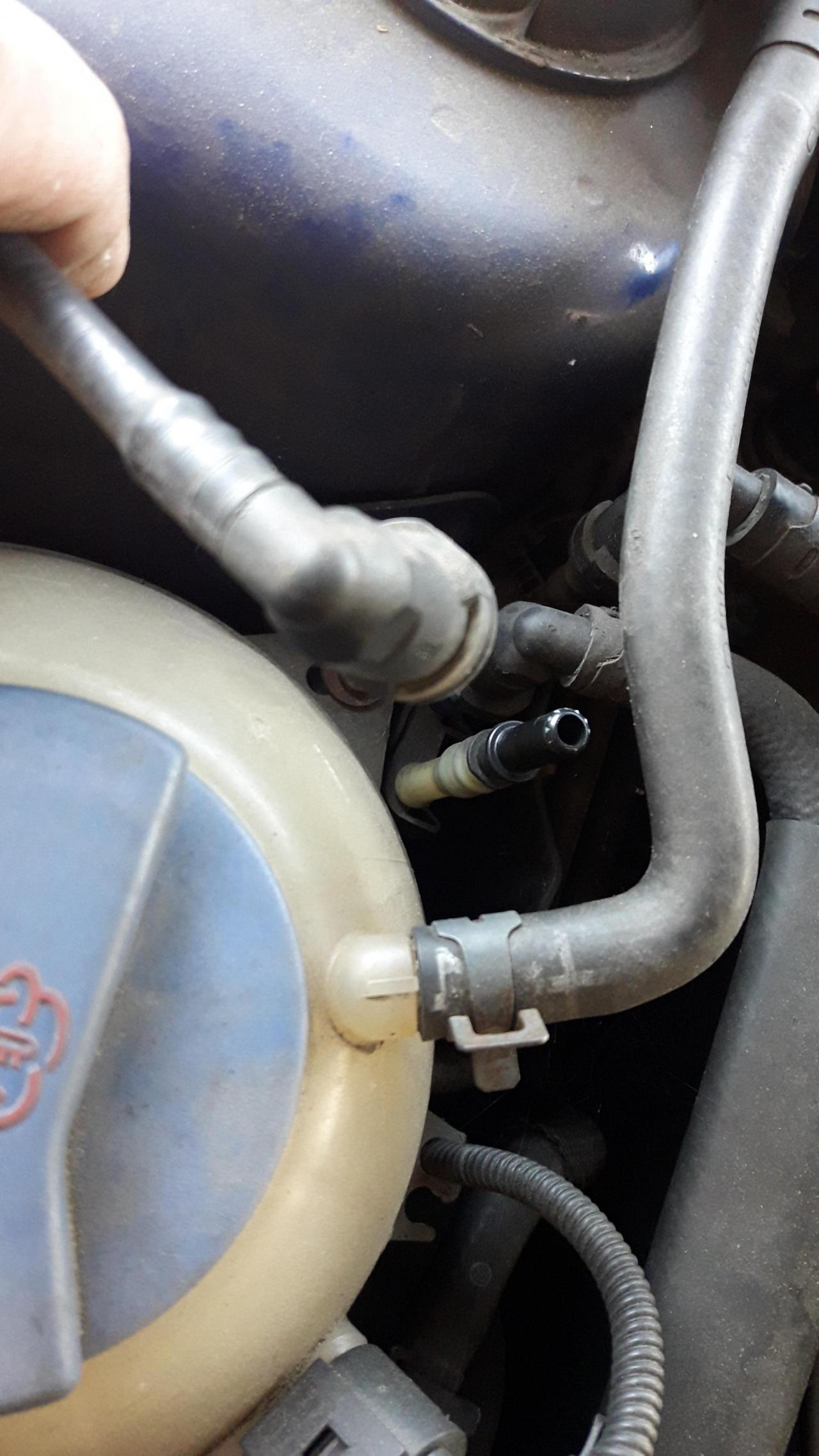

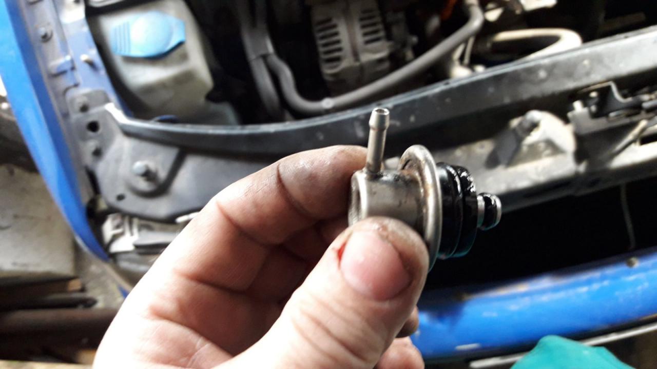

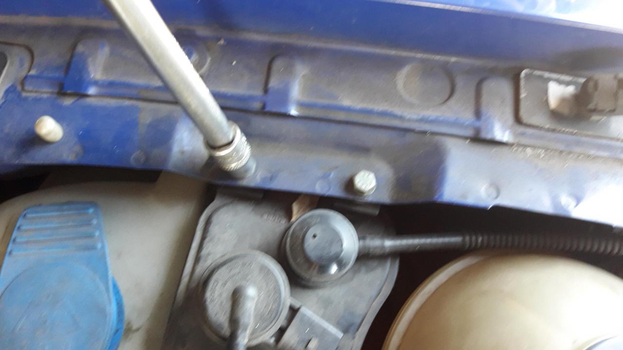

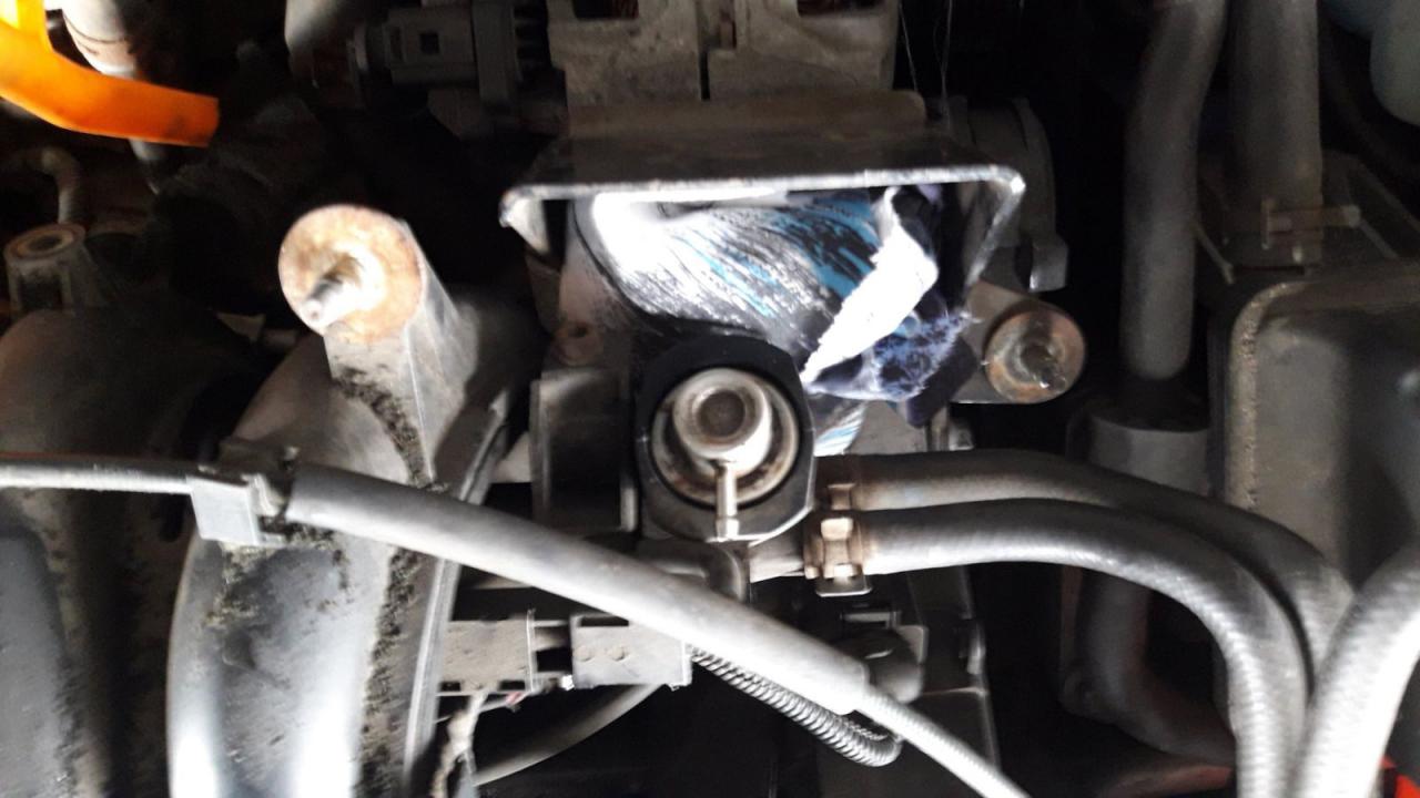

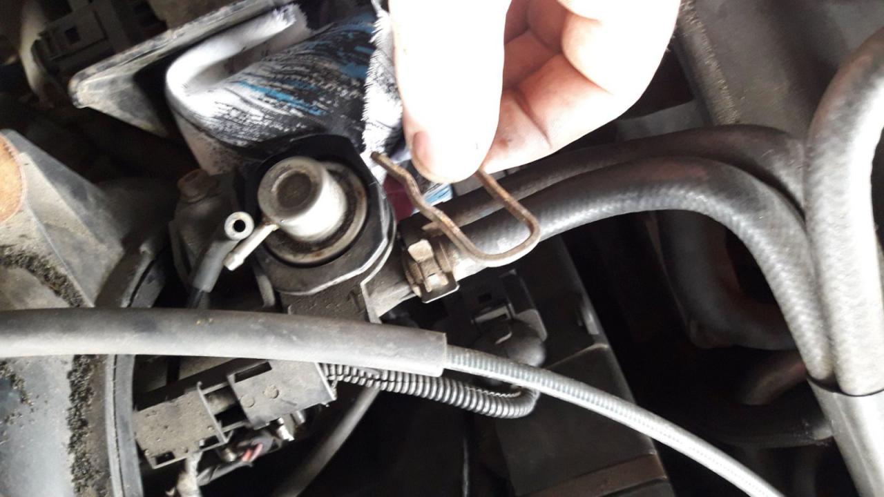

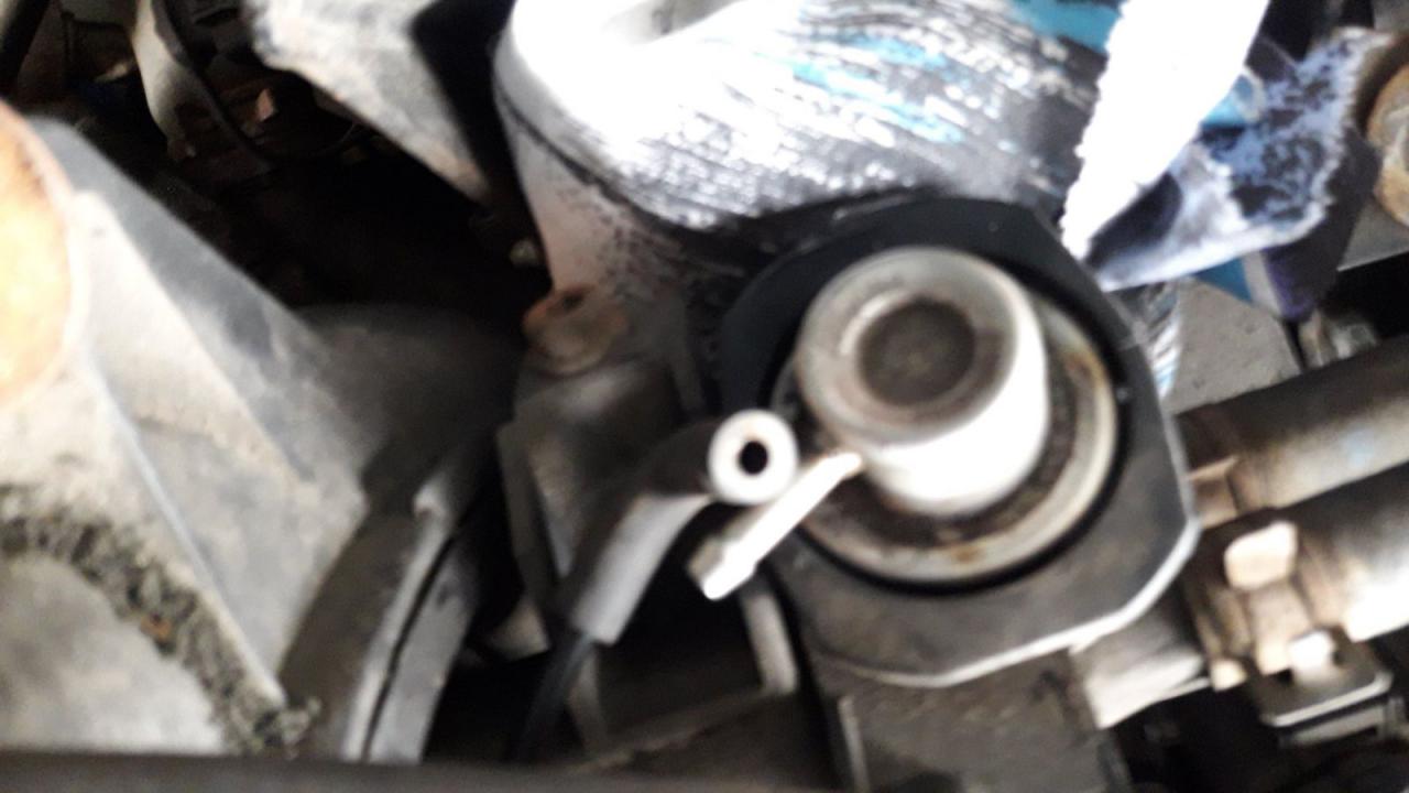

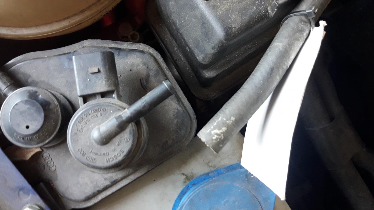

no moh mi trefit šlak auto sem si vzal a začal koumat otevřel sem motor a zaslech sem podezřelé syčení
to sem před tim nikdy nezaslech syčení vycházelo z tlakového palivového ventilu co je na liště vstřikovačů

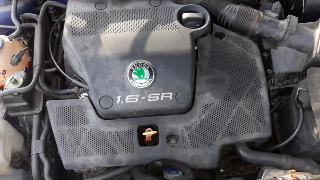

sundal sem ten přední plast motoru stáhl z ventilu podtlakovou hadičku vycvak pojistku co drží ten ventil
ventil vycvakl ven

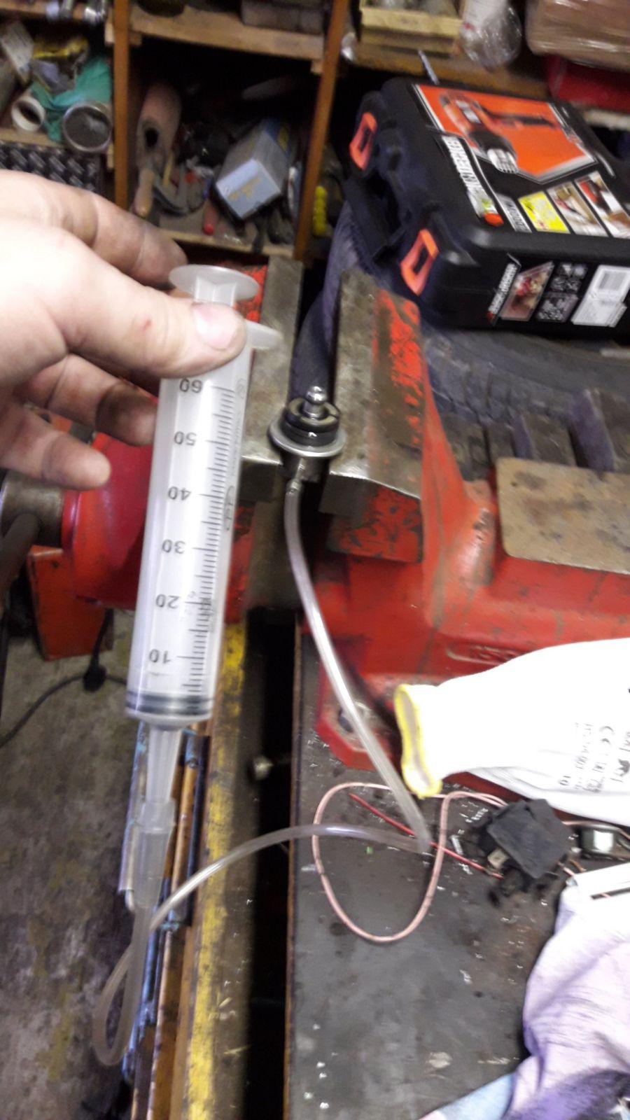

při prohlídce ventilu mi zarazilo že se ten nátrubek na podtlakovou hadičku hejbe
tak sem to skusmo oletoval cínem pak sem vzal větší injekční stříkačku s hadičkou a skoušel jestli bude ventil nák reagovat
na podtlak se to ani nehlo a při tlaku sem zaslech z ventilu podezřelé syčení dle mě v něm po letech rupla membrána a ventil se tak choval zcela nevypočitatelně
koupil sem nový ventil namontoval a čekal co se bude dít s autem jezdí přítelkyně ta si stěžovala nejvíc
jezdí už 3 neděle všude možně a nestěžuje si auto jede,tahá,necuká,neumírá tak se zdá že sem konečně zvítězil nad problémem :/

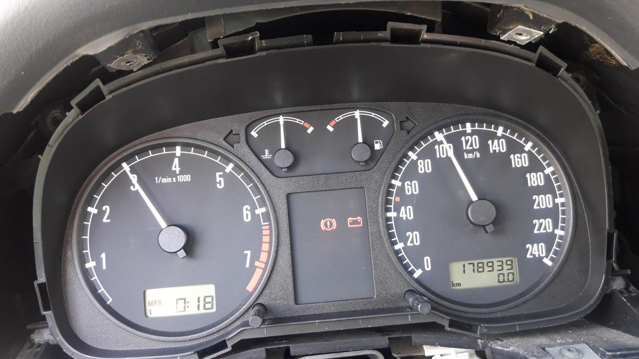

No včera s práce sem se konečně dočkal i já auto pod plynem najednou padli budíky a po chvíli auto chcíplo :tone:
Zastavil sem nastartoval a jel dál
Takže moje doměnka je že je někde studenák v přístrojový desce
Pokud má někdo skušenost a múže mi mou teorii potvrdit budu rád
Ja jak se dostanu k vozu tu přístrojovku rozeberu a prokoumám :omg:

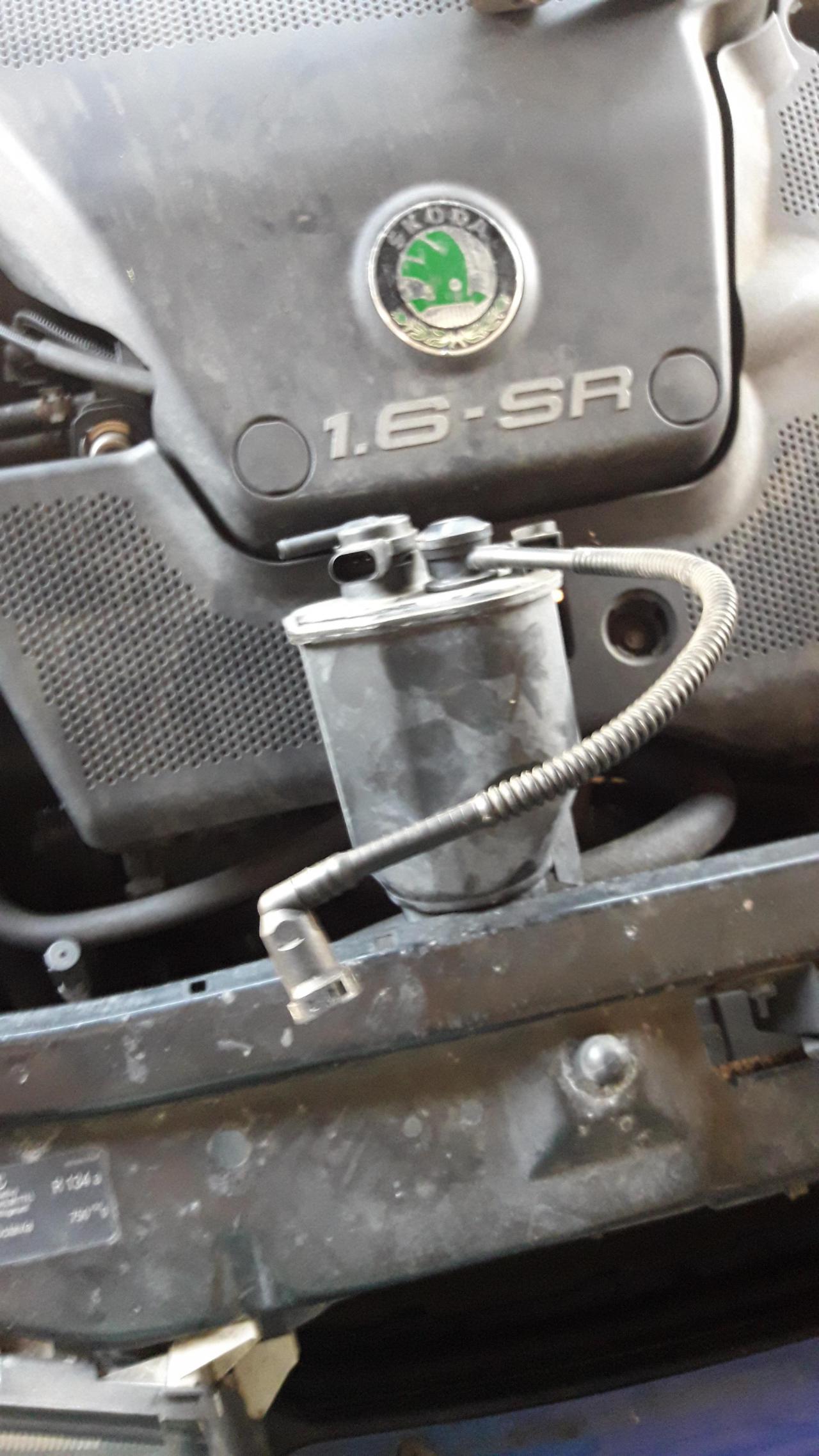

Dva z nich mi řekli že jim to dělal přicpanej uhlíkovej filtr s ventilem odvětrání nádrže

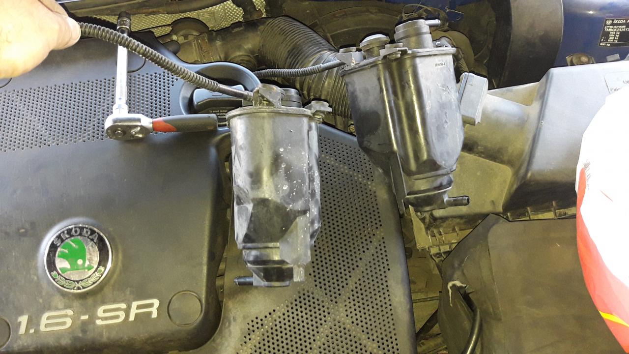

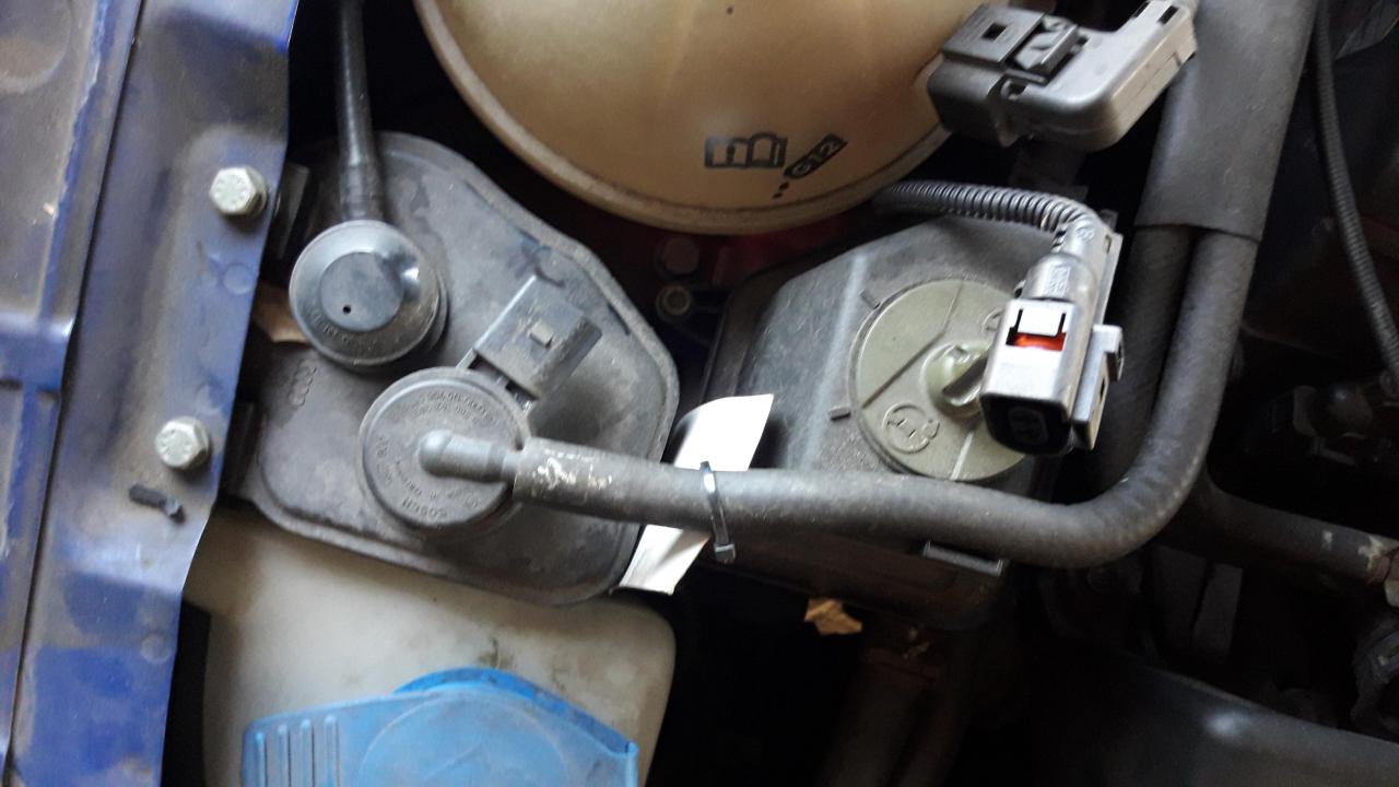

Sehnal sem tedy jinej z vrakecu sice měl jinej konektor ale stim sem si hravě poradil :napad:
Tak uvidíme Než sem to tam dal zkoušel sem do toho ruzně foukat a vyčistil dole sítko a i sítko na samotném ventilu kterej sem skusil na baterii zda spíná
Foukal sem do obou a nákej minimální rozdíl v prúchodnosti sem zaznamenal ale dle mě nic zásadního
Ještě ho hodlám pitvat až bude čas a fota dodam

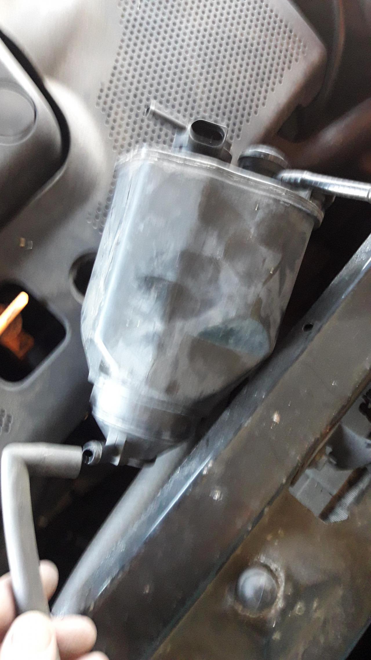

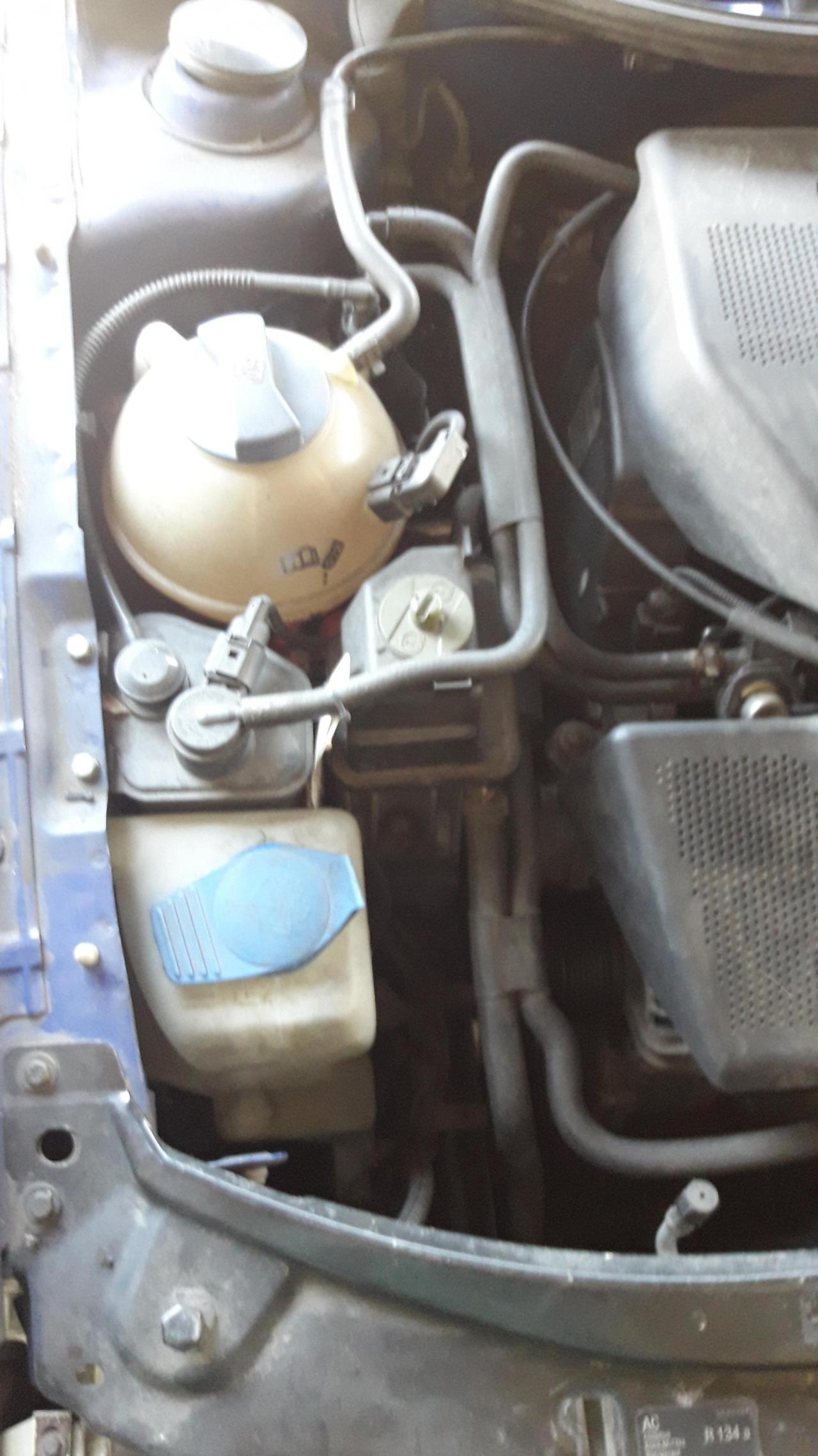

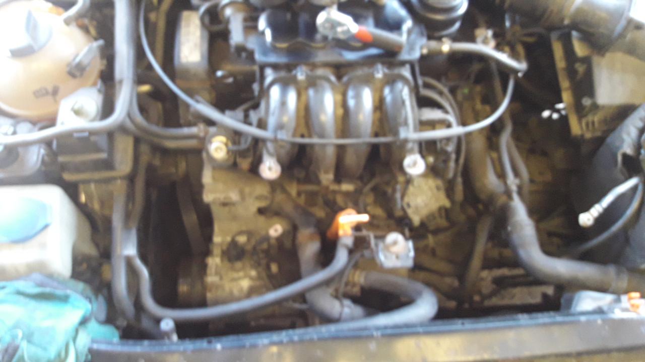

Zatim jen fota z výměny:
Je jednoduchá vycvakne se hadička odpojí se konektor A odšroubujou se dva šrouby co ho drží :super:

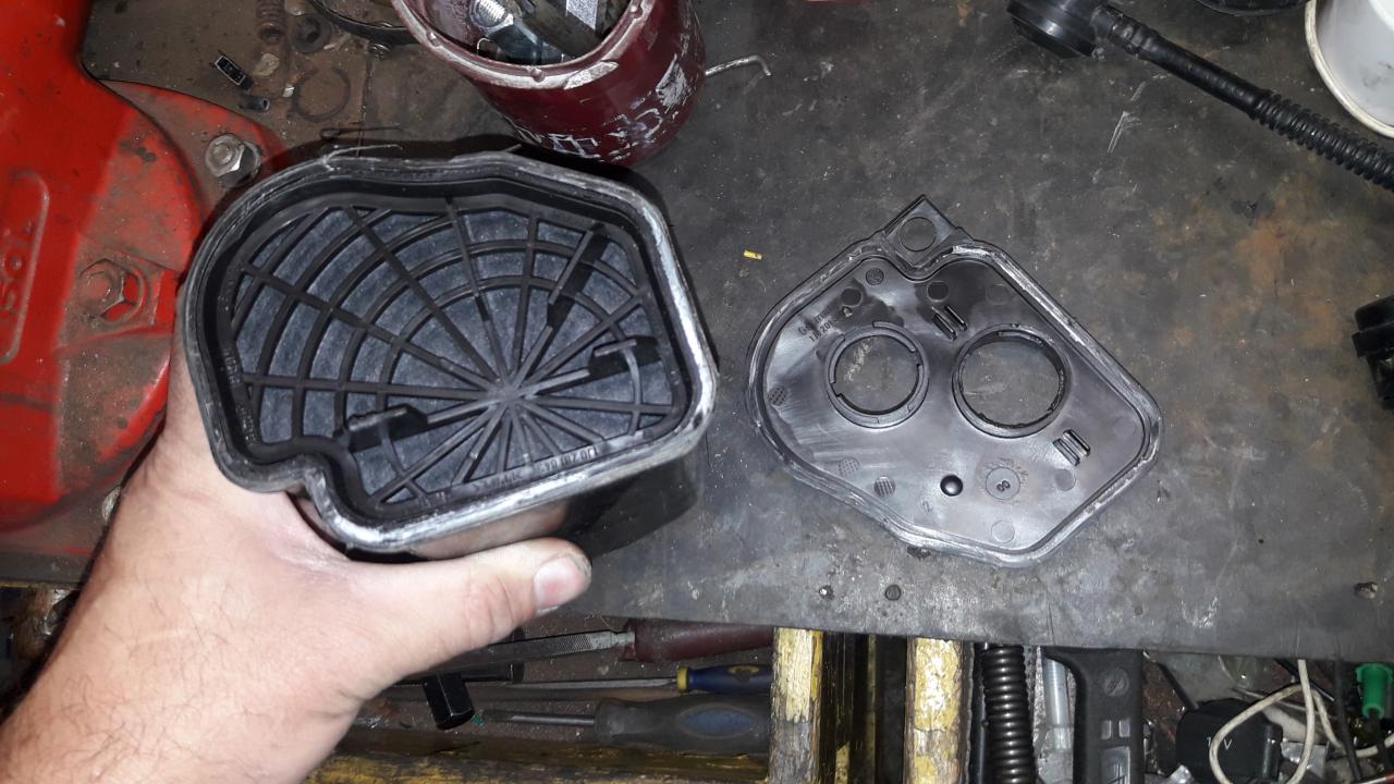

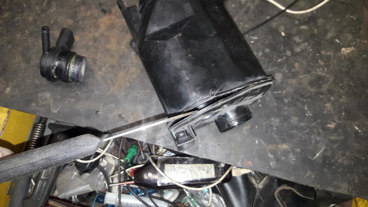

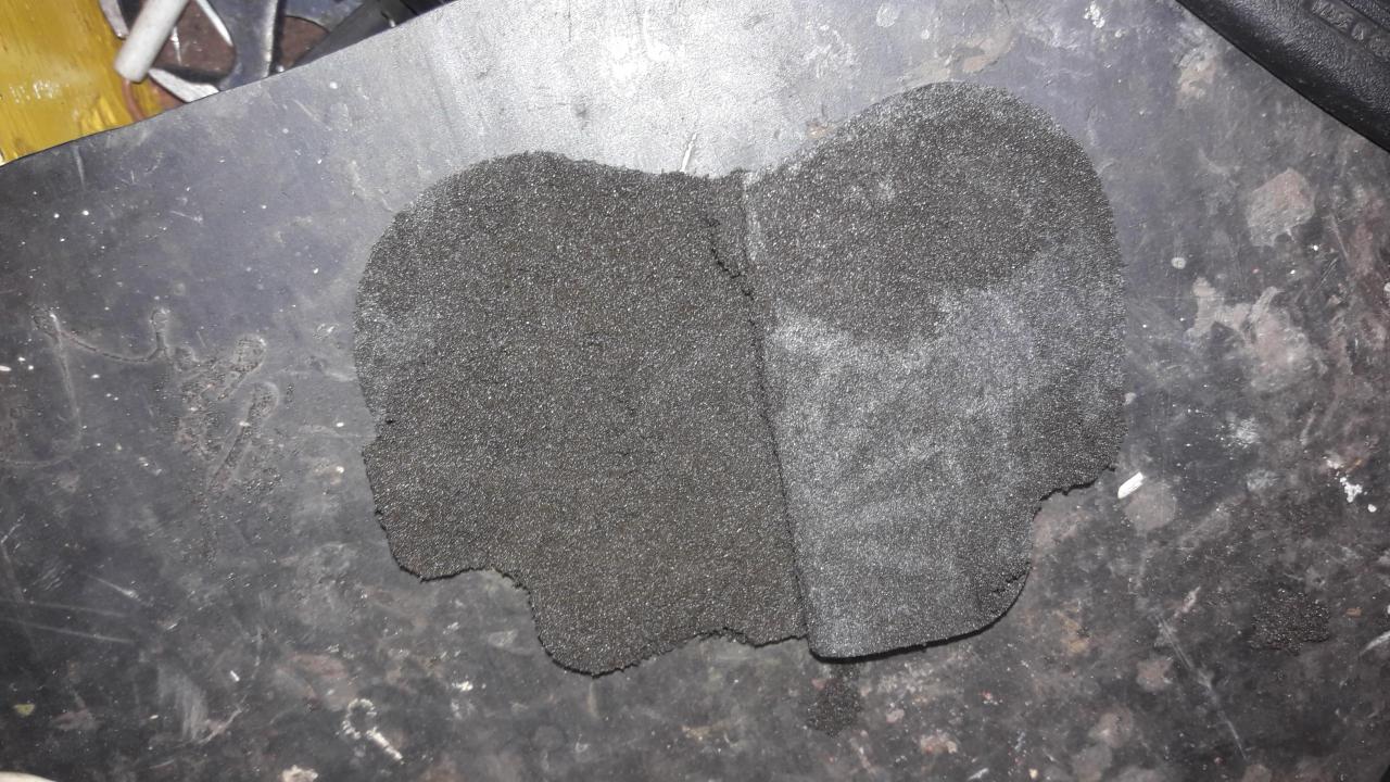

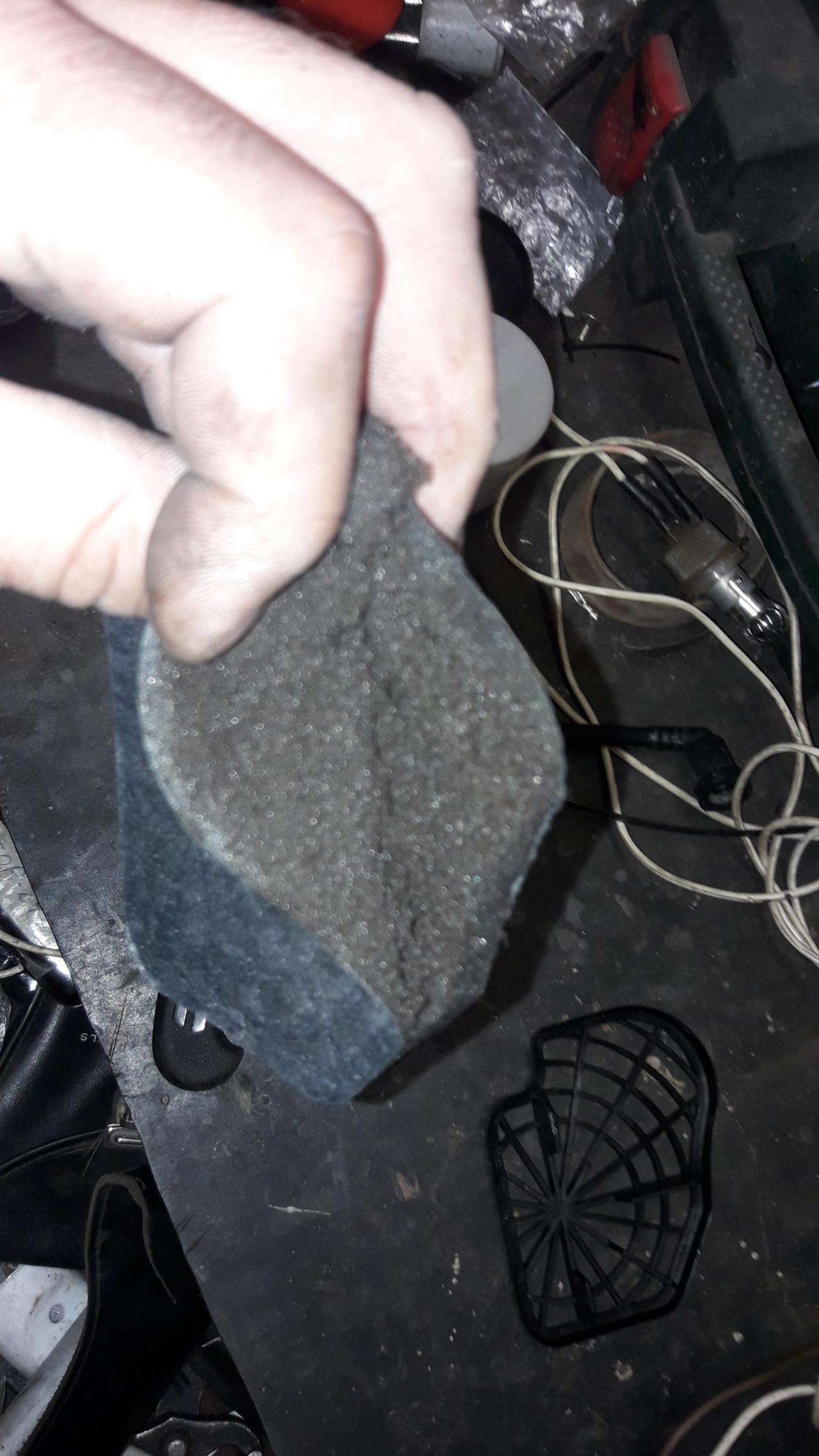

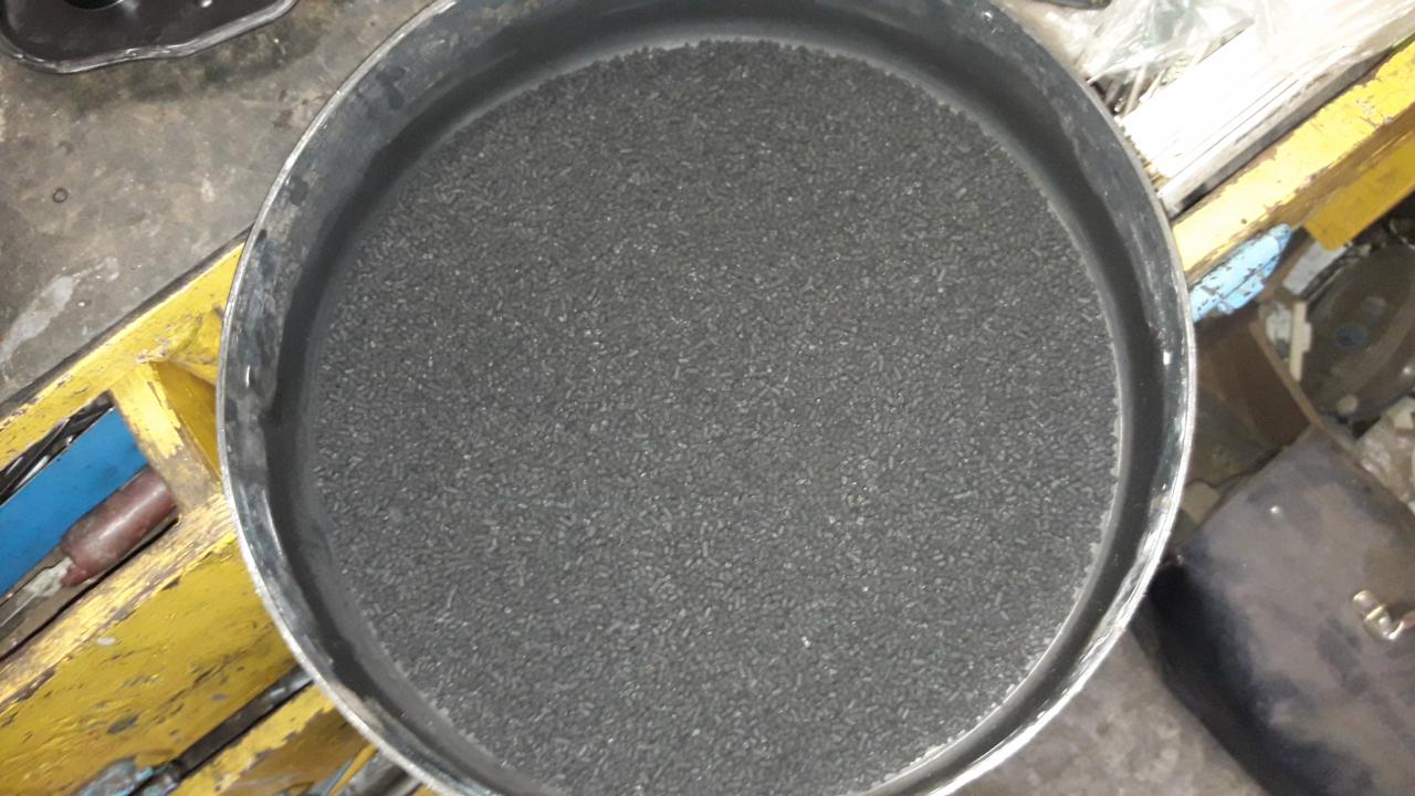

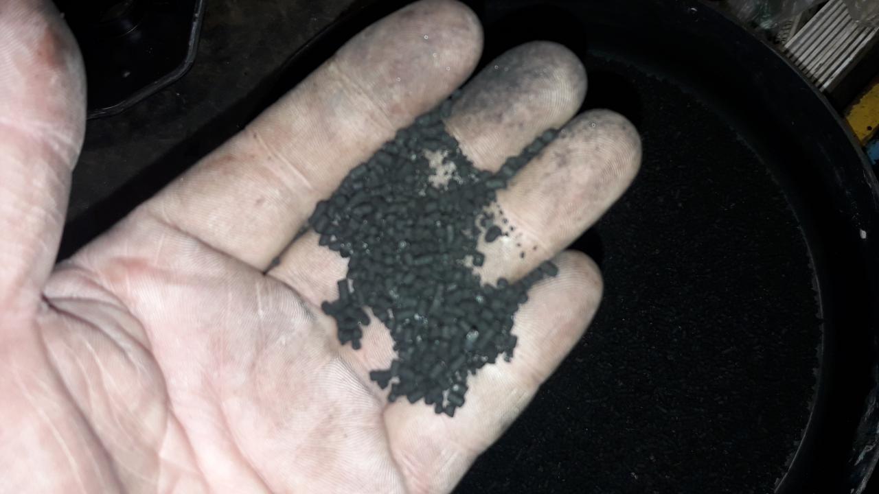

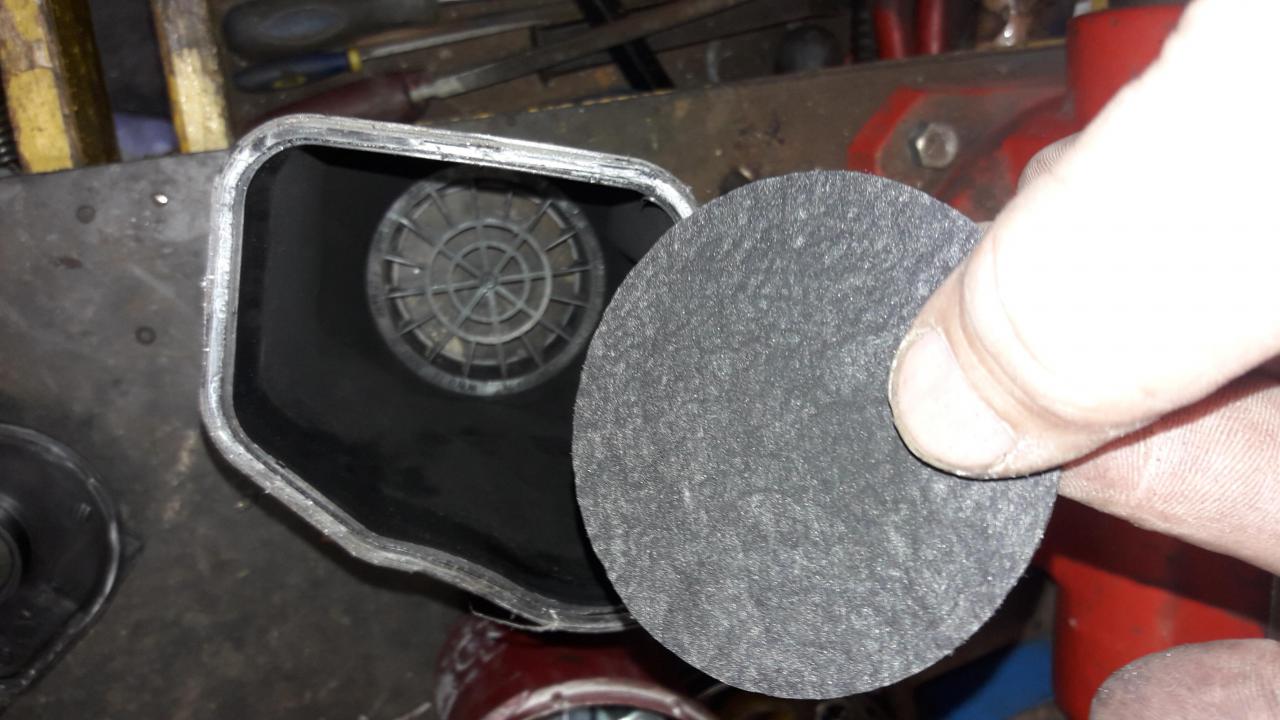

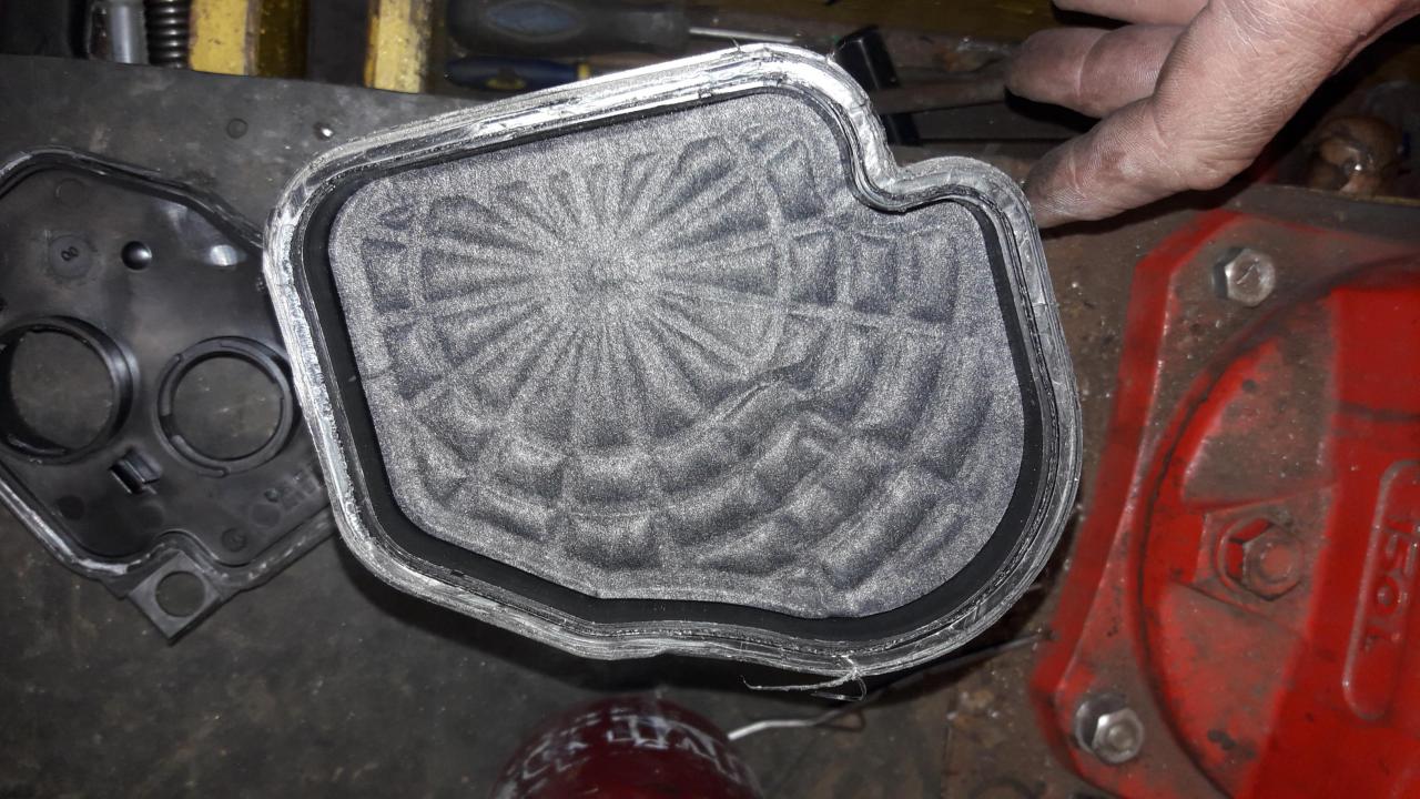

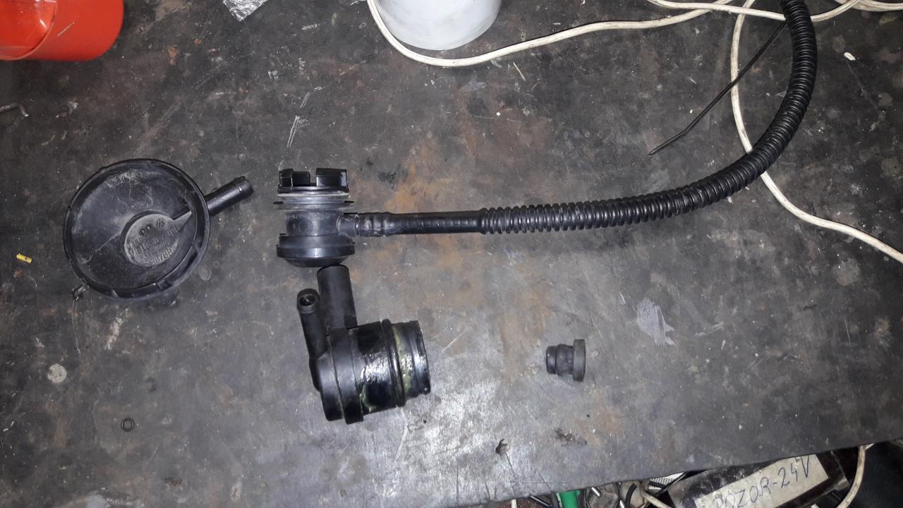

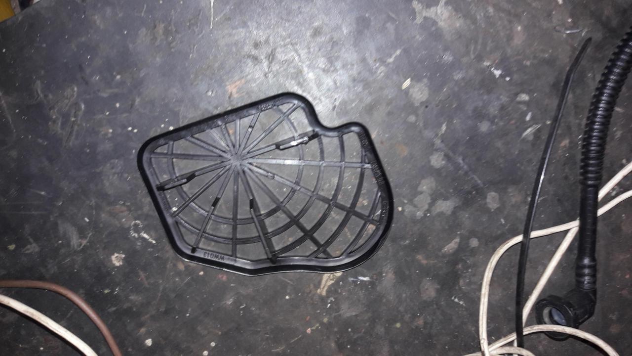

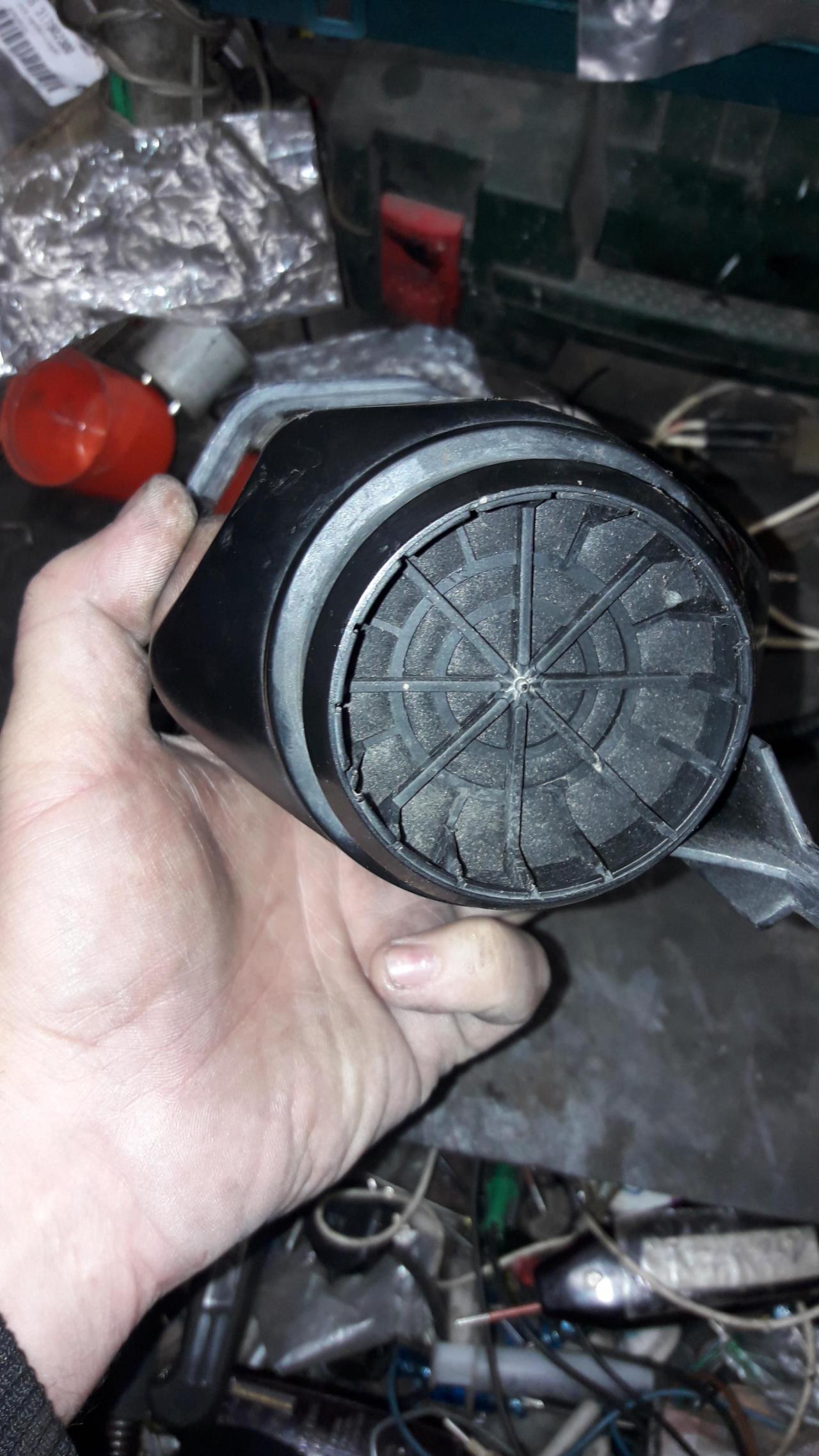

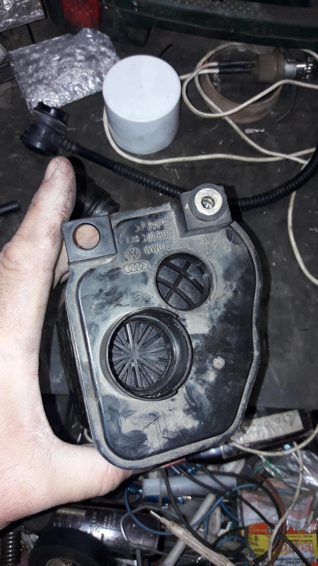

Tak dnes sem rozpitval ten starej filtr
Vycvak sem dole viko z hadičkou
Vycvak sem z vrchu ventil plus tu přívodní hadičku s membránou
Ted sem ve spoji elektrikářskym nožem zvaným papoušek rozřízl a oddělil to vrchní víko
Pod nim je umělohmotná mřížka a molitan
A právě ten molitan se rozpadal jak sem na něj sáhl
Pod molitanem je aktivní uhlí to vypadalo že mu nic neni jen sem ho vysypal
Pod nim na dně je kolečko slabšího molitanu
Mam za to že by problém moh být v tom vrchním polorozpadlím molitanu kterej za ta léta neměl tu prúchodnost co by měl mít a i v zadělaným sítku přepouštěcího ventilu
Mam za to že filtr funguje dvěma zpúsoby : První je při určitém tlaku se otevře na přívodu membrána a pokud je funkční ventil kterej otevře dou výpary zpět do sání motoru
Druhý je že pokud by ventil odešel dou výpary přez molitan aktivní uhlí a další molitan hadicí ven do levého podběhu kola
Mam v plánu sehnat jiný molitany koupit nové aktivní uhlí a celej filtr znova poskladat abych si to vše ověřil
Zatim co sem ho vyměnil nemam žádnou hlášku o výpadku je to ale teprv tejden tak uvidíme :/

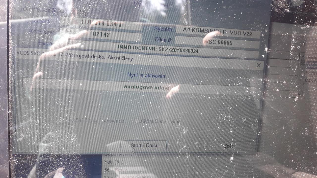

Projel sem auto diagem ten nic podezřelího neukázal

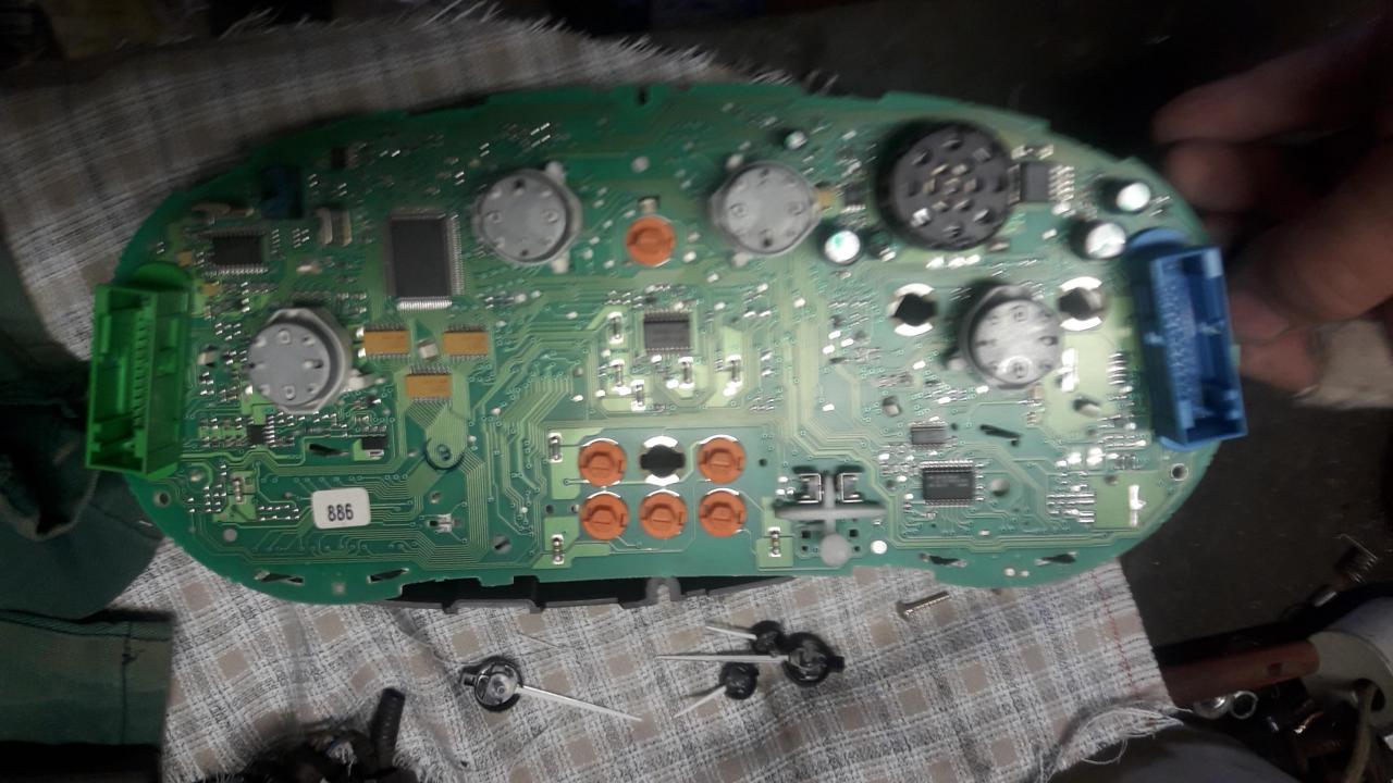

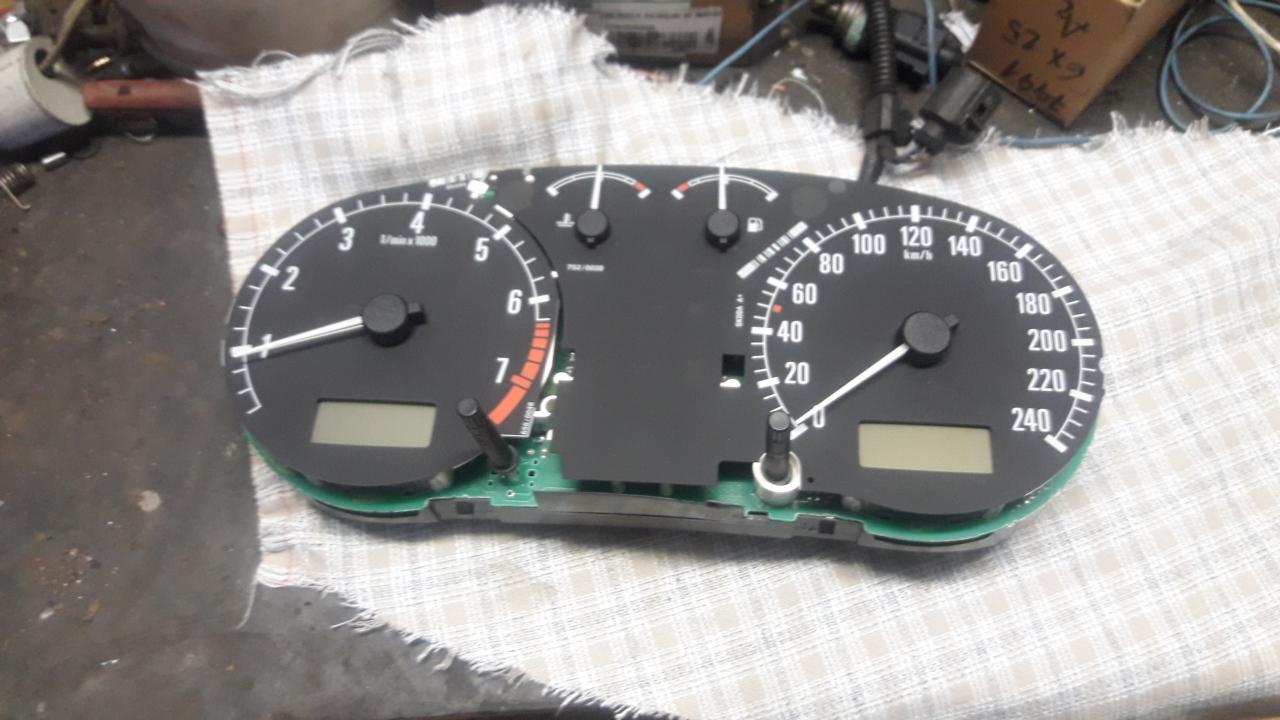

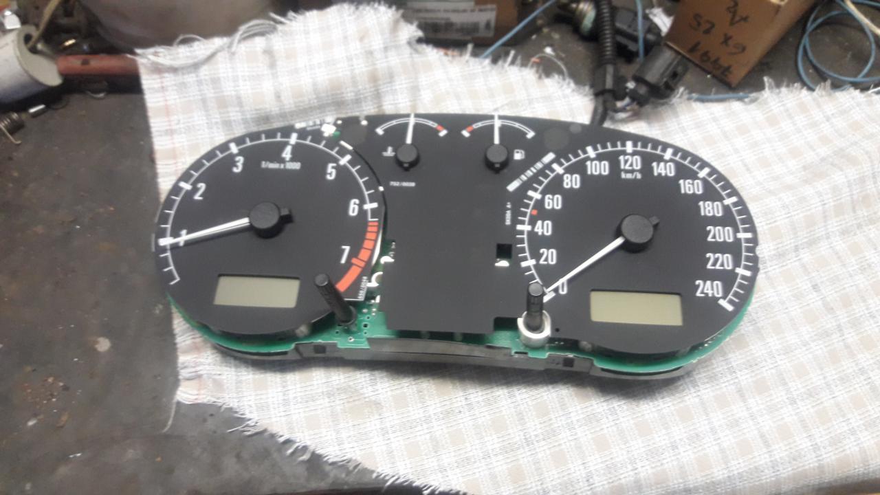

Tak sem vyndal přístrojovou desku rozebral na atomy
Zjistil sem že už jí někdo opravoval jinak sem nic podezřelího neoběvil
tak sem to poskládal zpět a šel do motoru

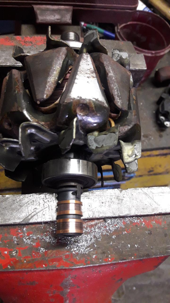

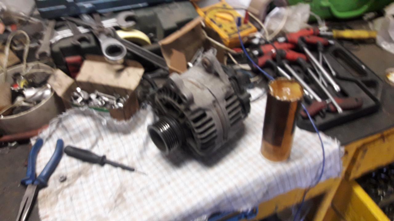

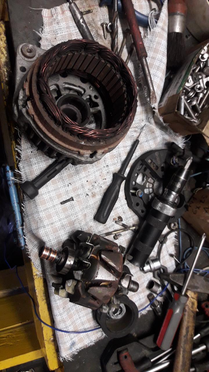

Začal sem tim že sem demontoval alternátor
Poté sem vyvázal kablík od čidla kliky tak aby se nikde nedotýkal motoru ani hadic s chladící kapalinou
Poté sem opět prověřil krabičku s tavnými pojistkami na baterii a změřil a očistil oka přívodního kabelu k alternátoru Dále sem se pustil do alternátoru
Asi už to chtělo ,ložiska suchý,sběrací kroužky vyjetý,a spoje zelený zoxidovaný
Celý sem to umyl,kroužky srovnal,uhlíky na regulaci porovnal,ložiska vymyl a nově namazal

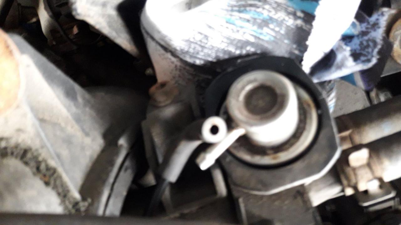

Vše složil a nádavkem vyndal napínací kladku Kladce sem vyplách ložisko čističem na brzdy a nově namazal
Vše poskládáno namontováno vagem prověřeno
a budu zas čekat na výsledek :/

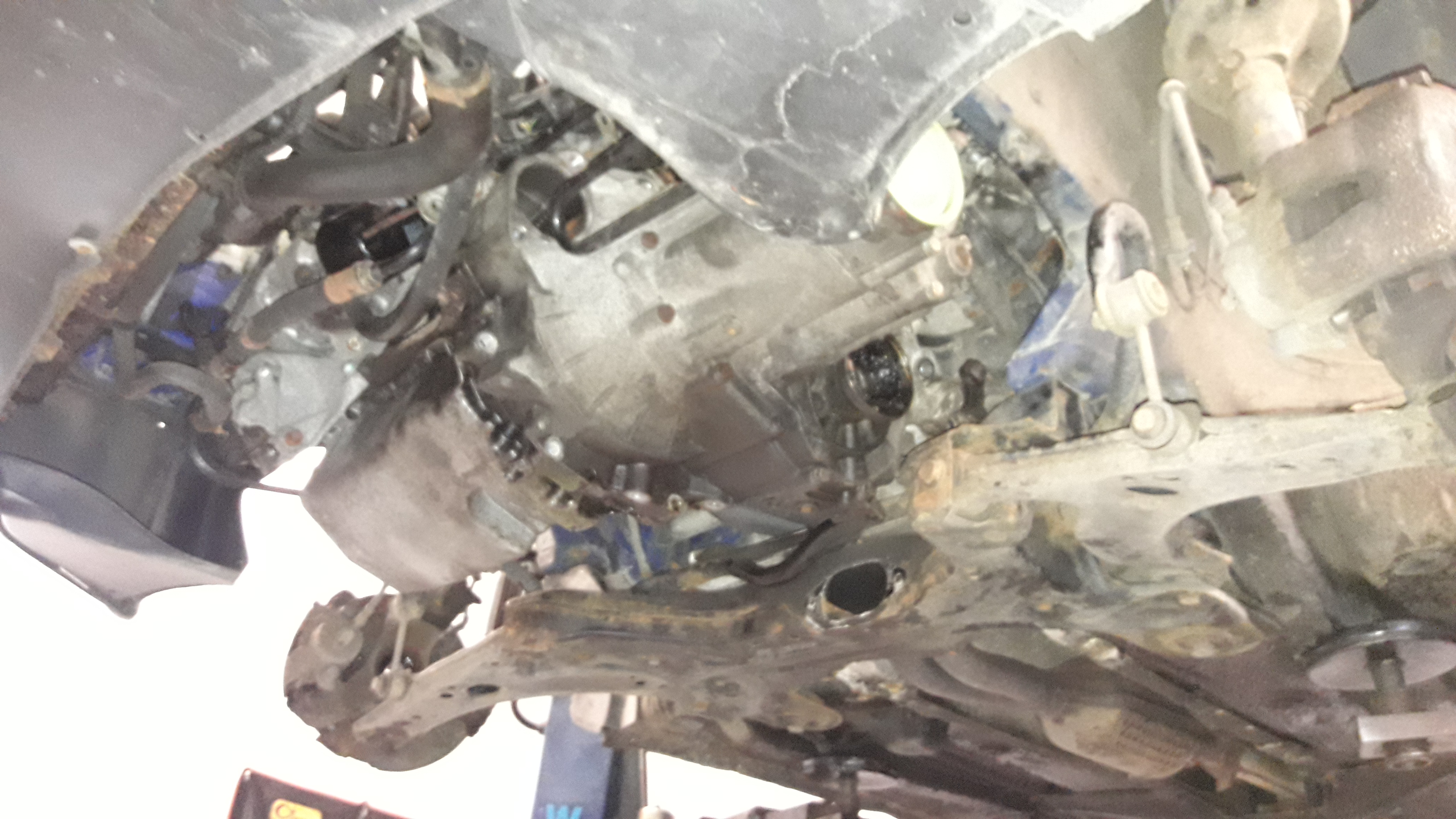

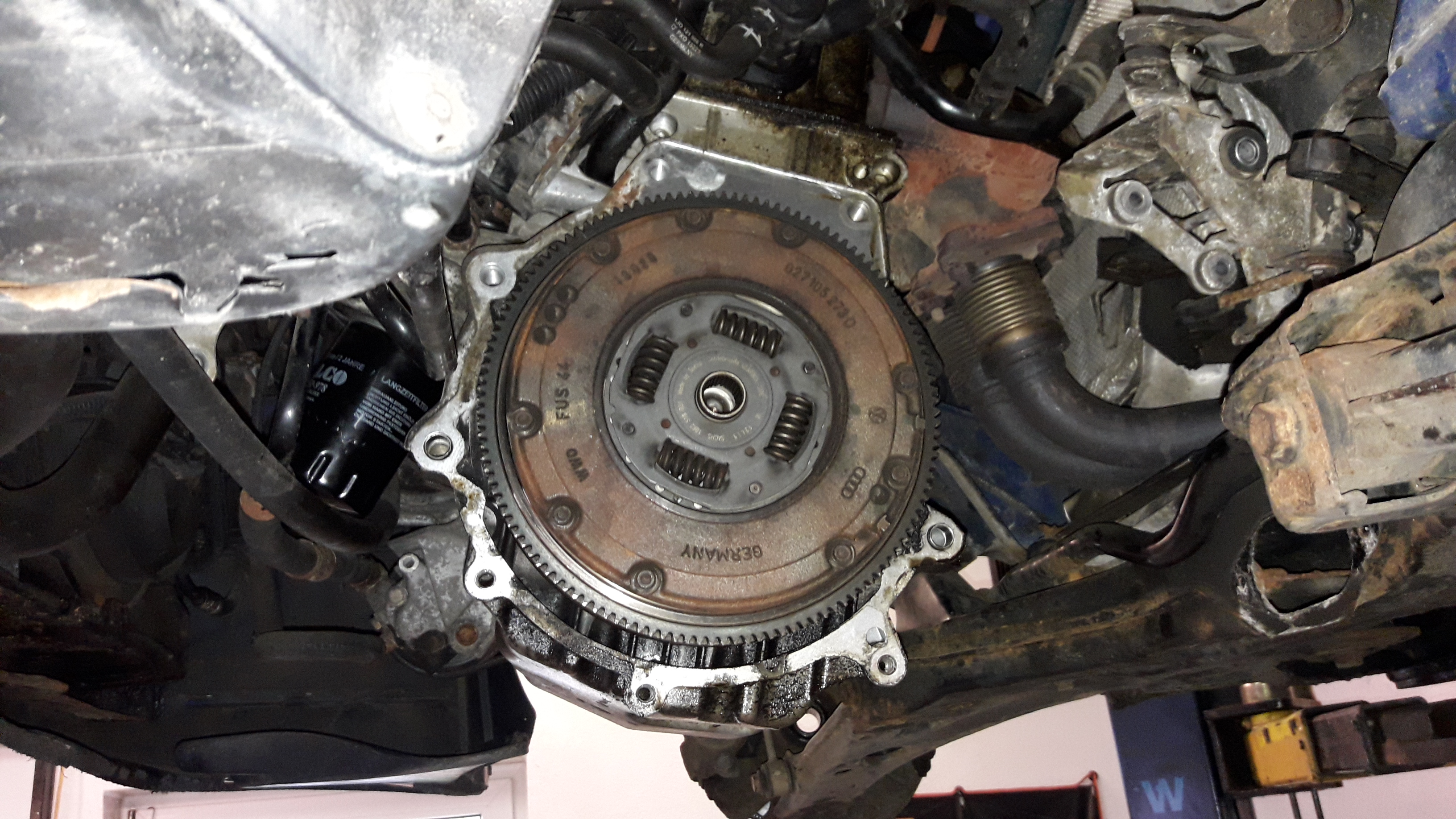

Leč než dorazilo postihla auto menší trága :tone:

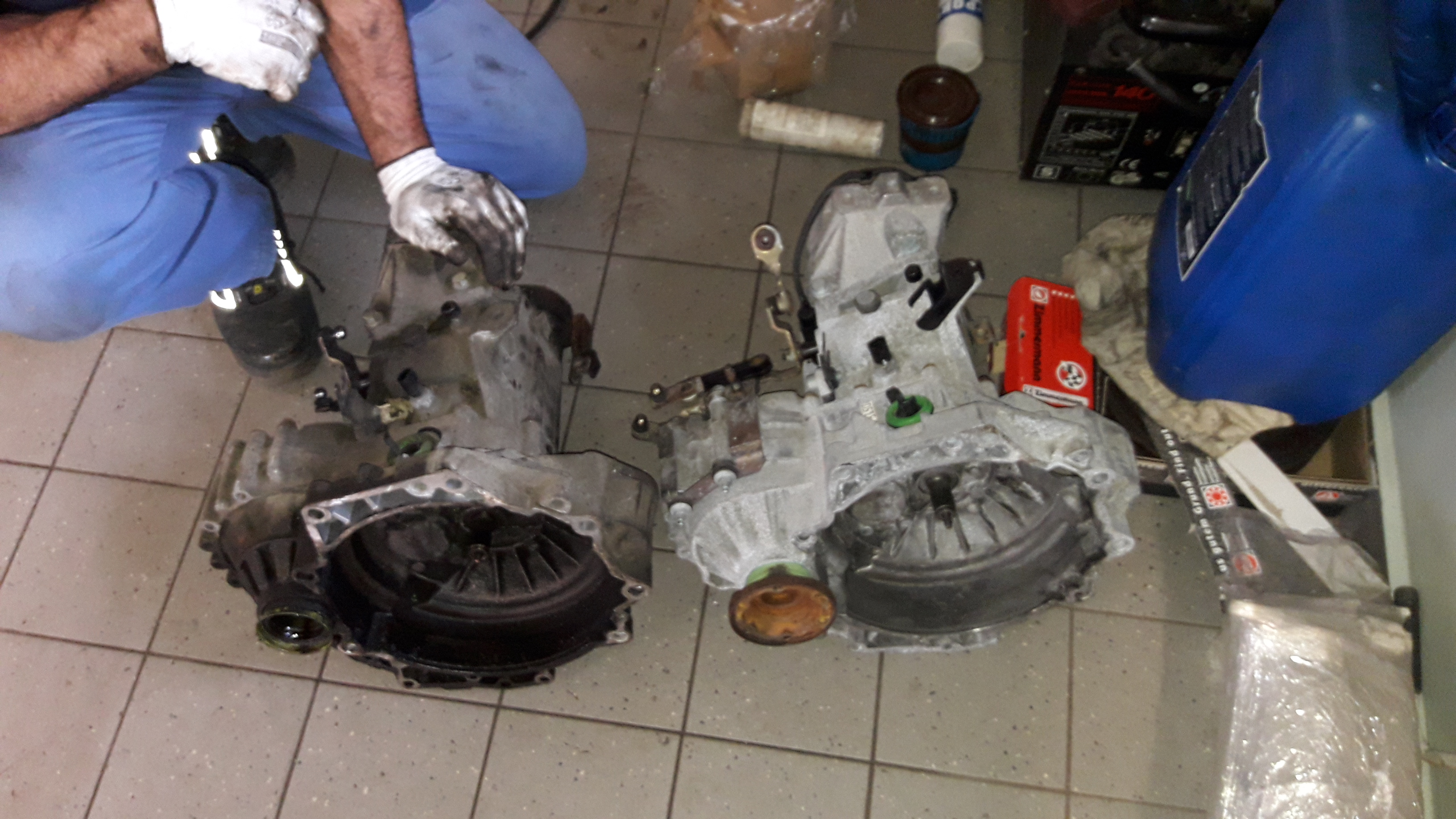

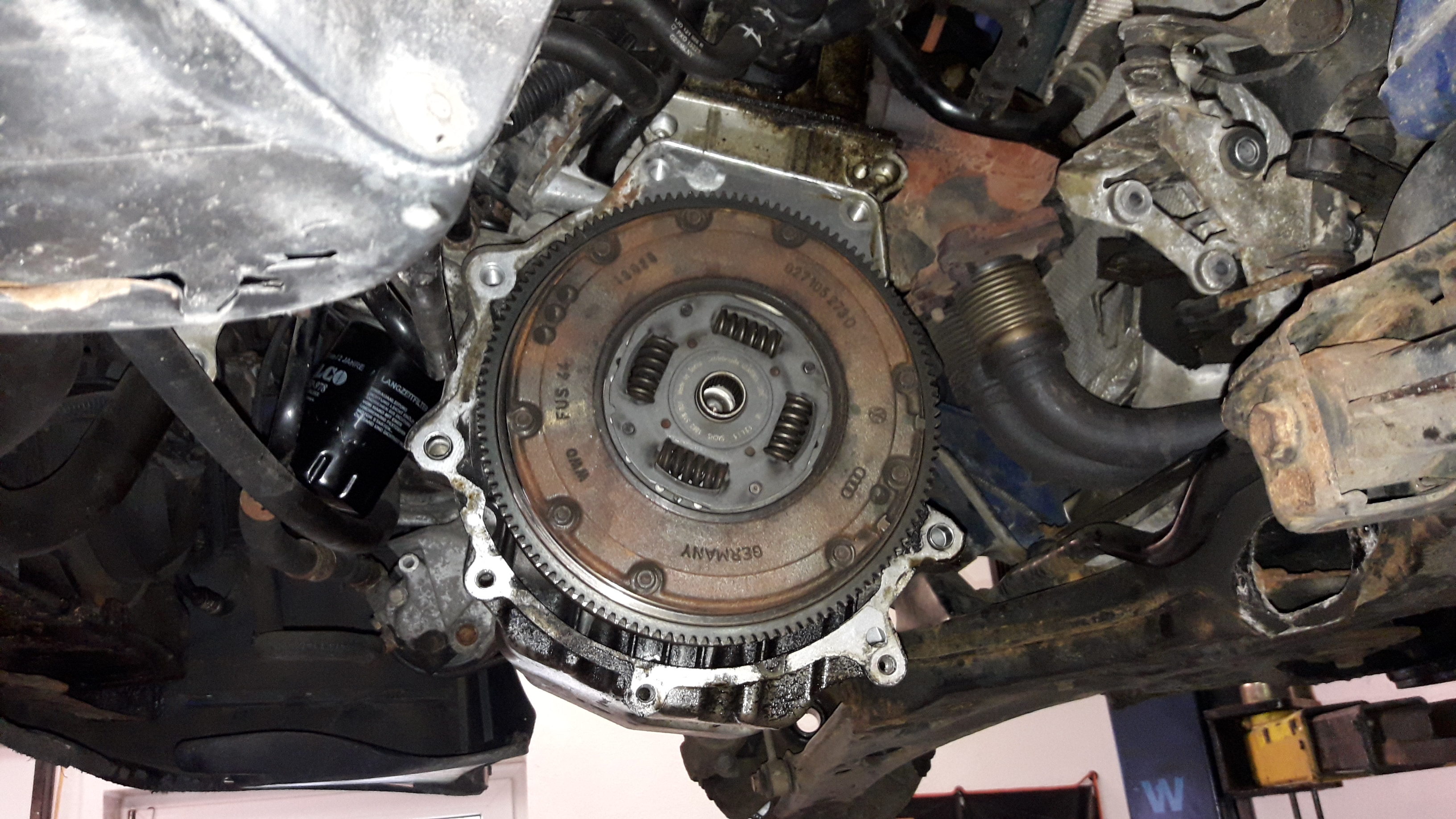

Vysypal se diferák v převodovce :tone:
Sehnal sem jinou z golfa 1.6 77KW typ převodovky ERT
Dnes sem jí tam namontoval a zas to jede
Jak bude chvilka dam i nový čidlo

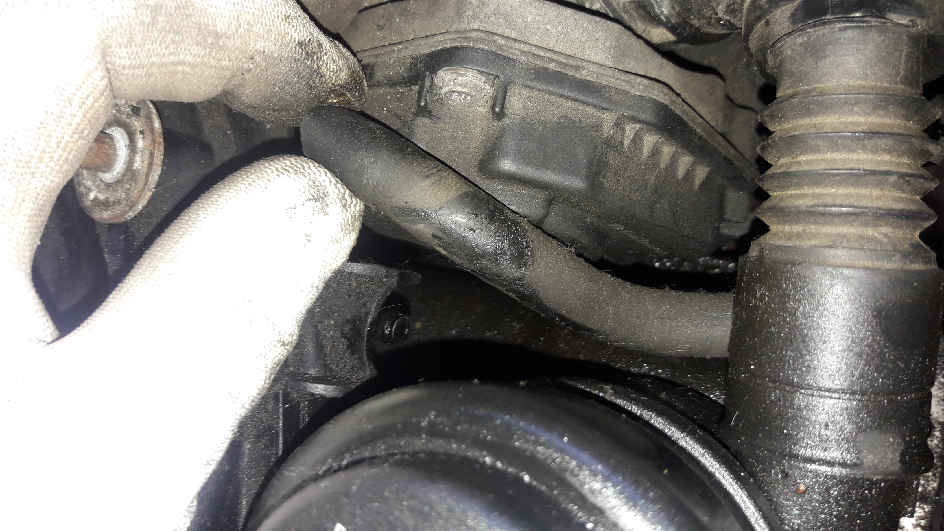

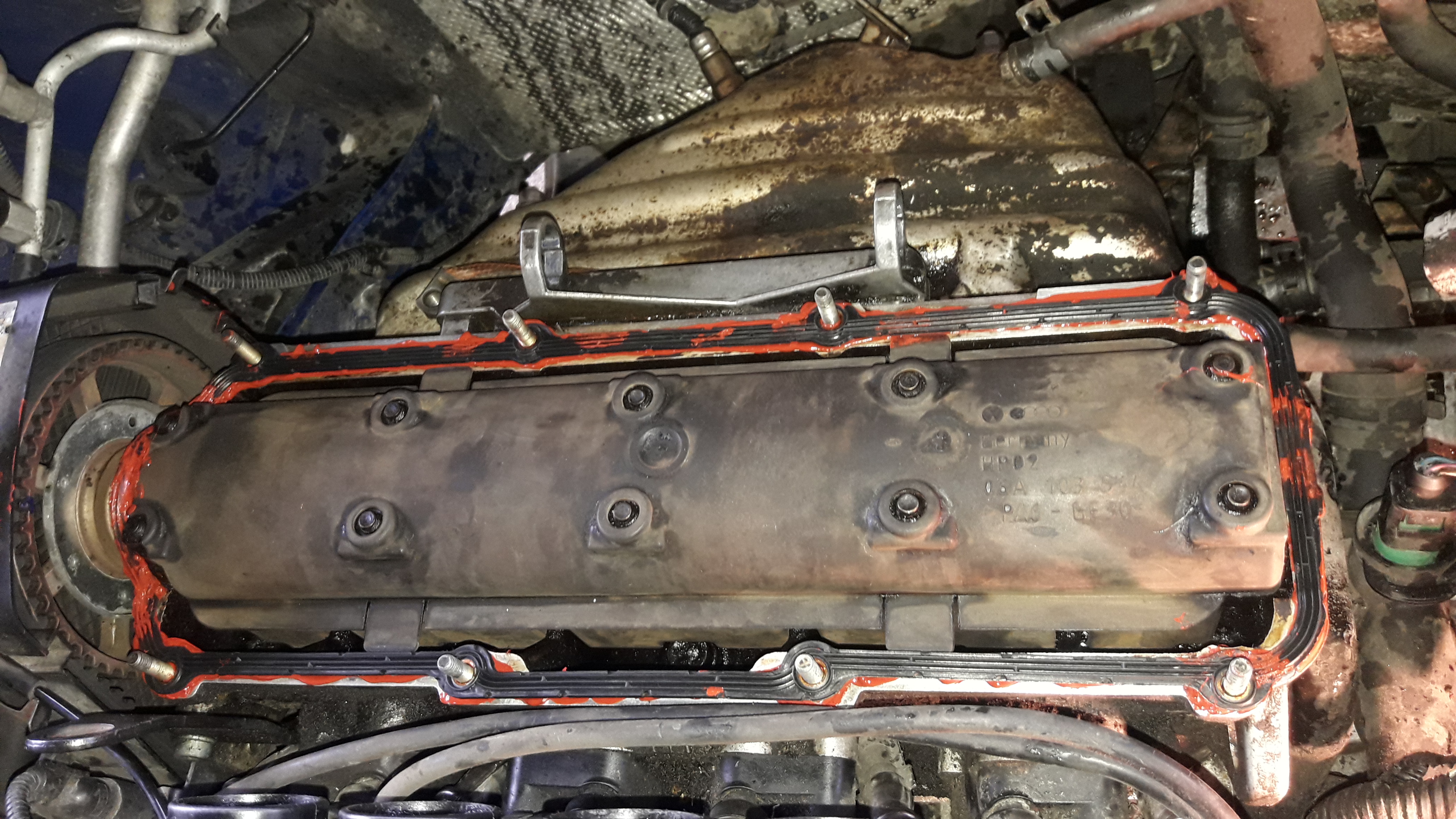

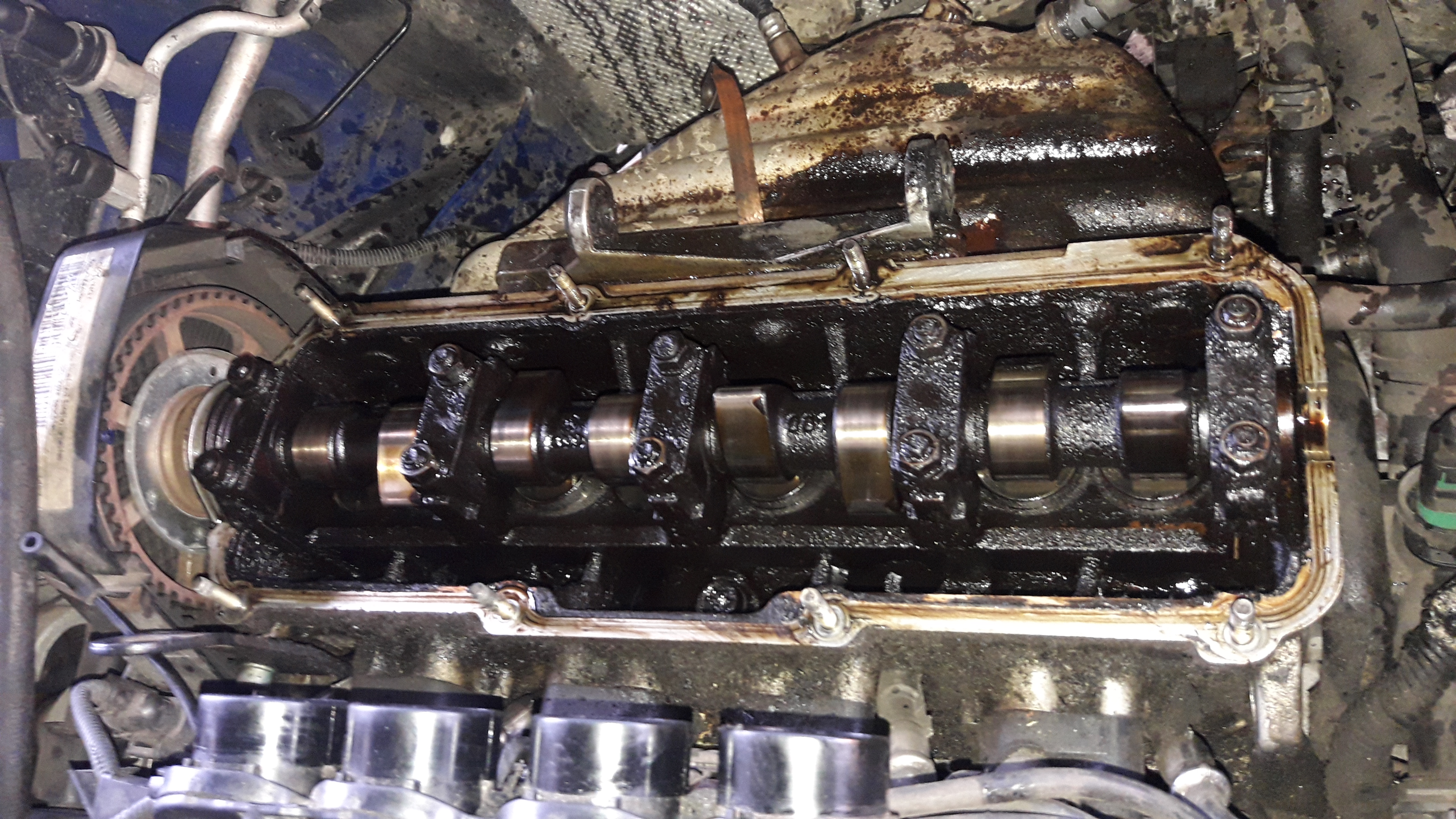

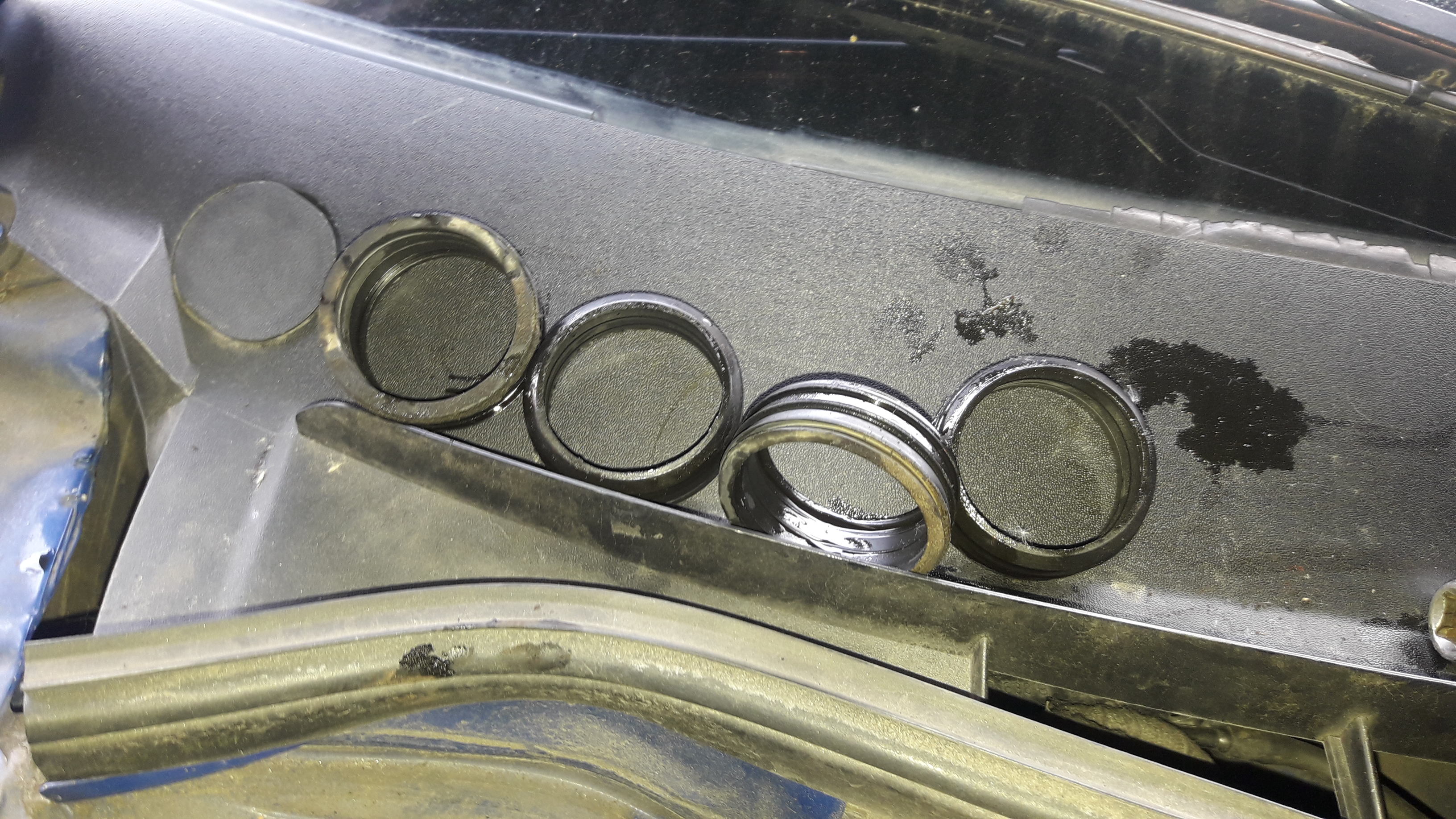

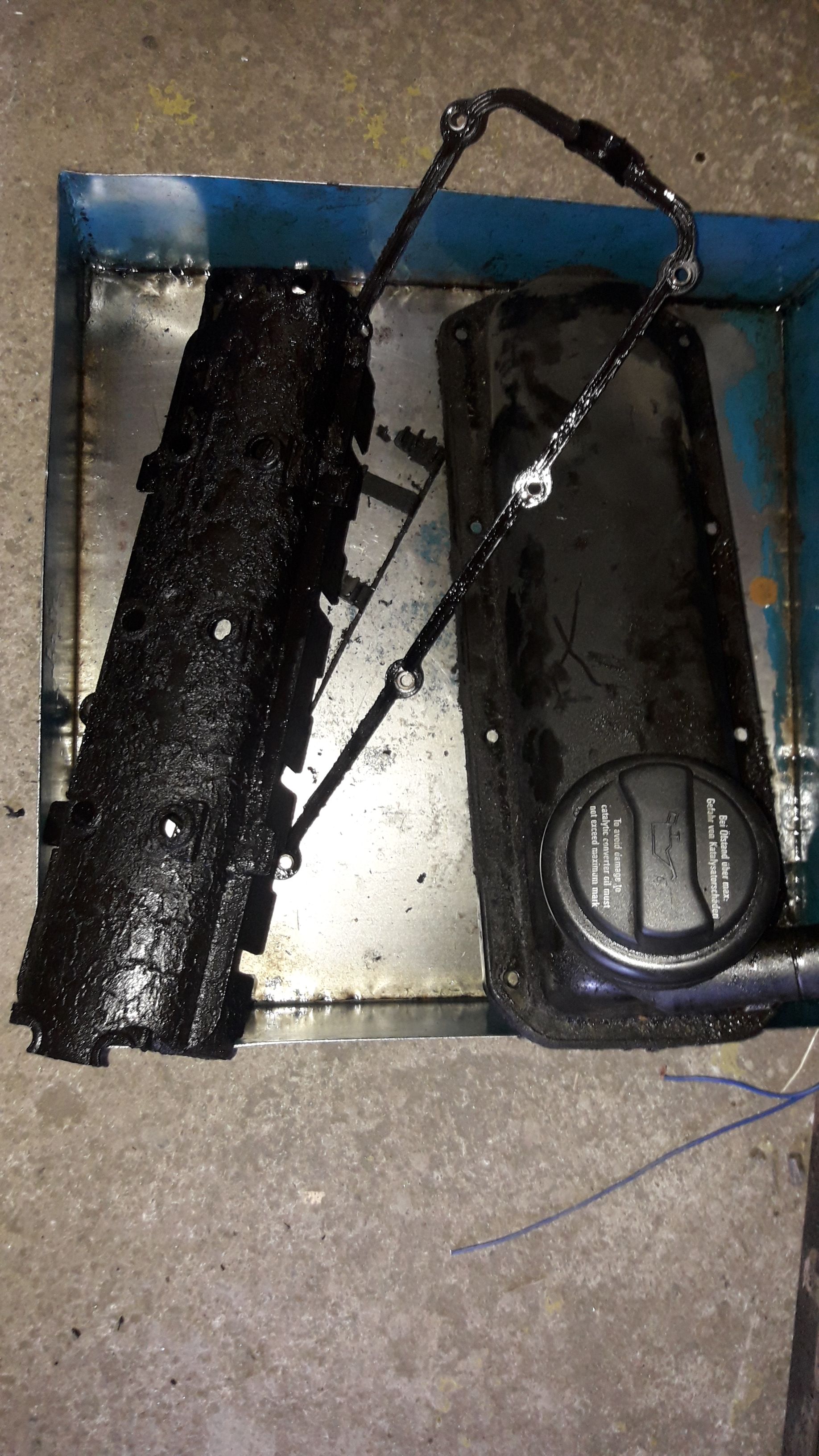

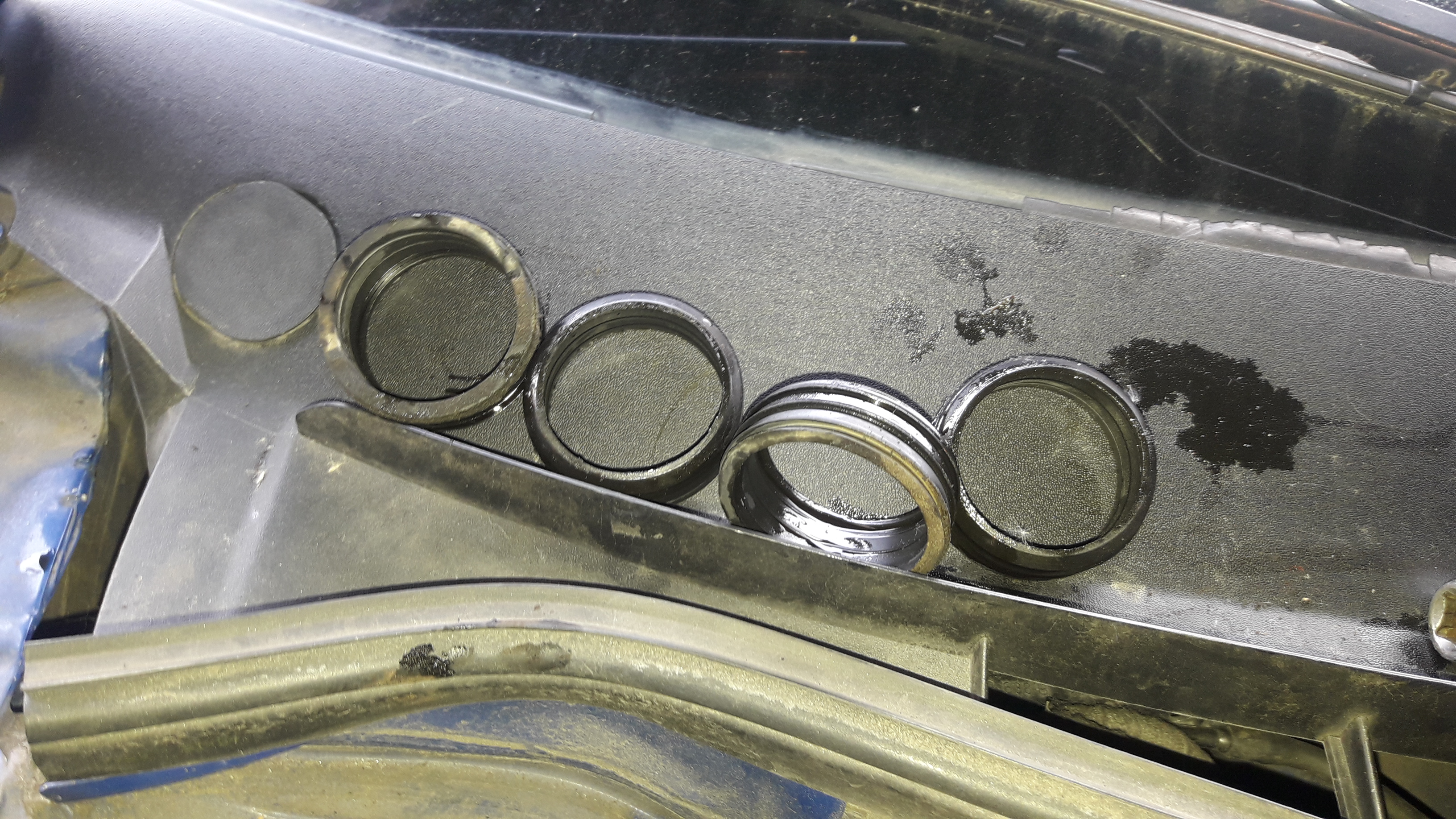

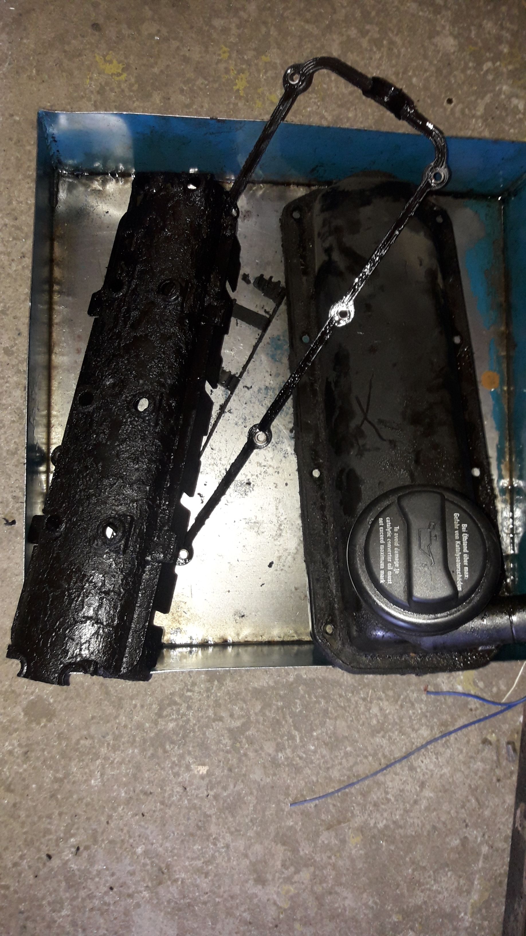

dnes sem přetěsnoval víko ventilú
těsnění tvrdý,rozpadlý,pod víkem docela pěknej binec
vyčistil sem co šlo dal nový těsnění víka ventilú a těsnění sání
umyl sem co šlo a těsnění víka ventilú sem pro jistotu podlepil silikonem :napad:
vyčistil sem a nastavil klapku a okouk znova kabelový svazky a hadičky
přitom sem našel jednu na podtlaku ce držela spíš zázrakem :haha:
dát nový čidlo kliky sem zapoměl už mi přišlo :haha: :haha:
a budem jezdit a doufat :valim:
