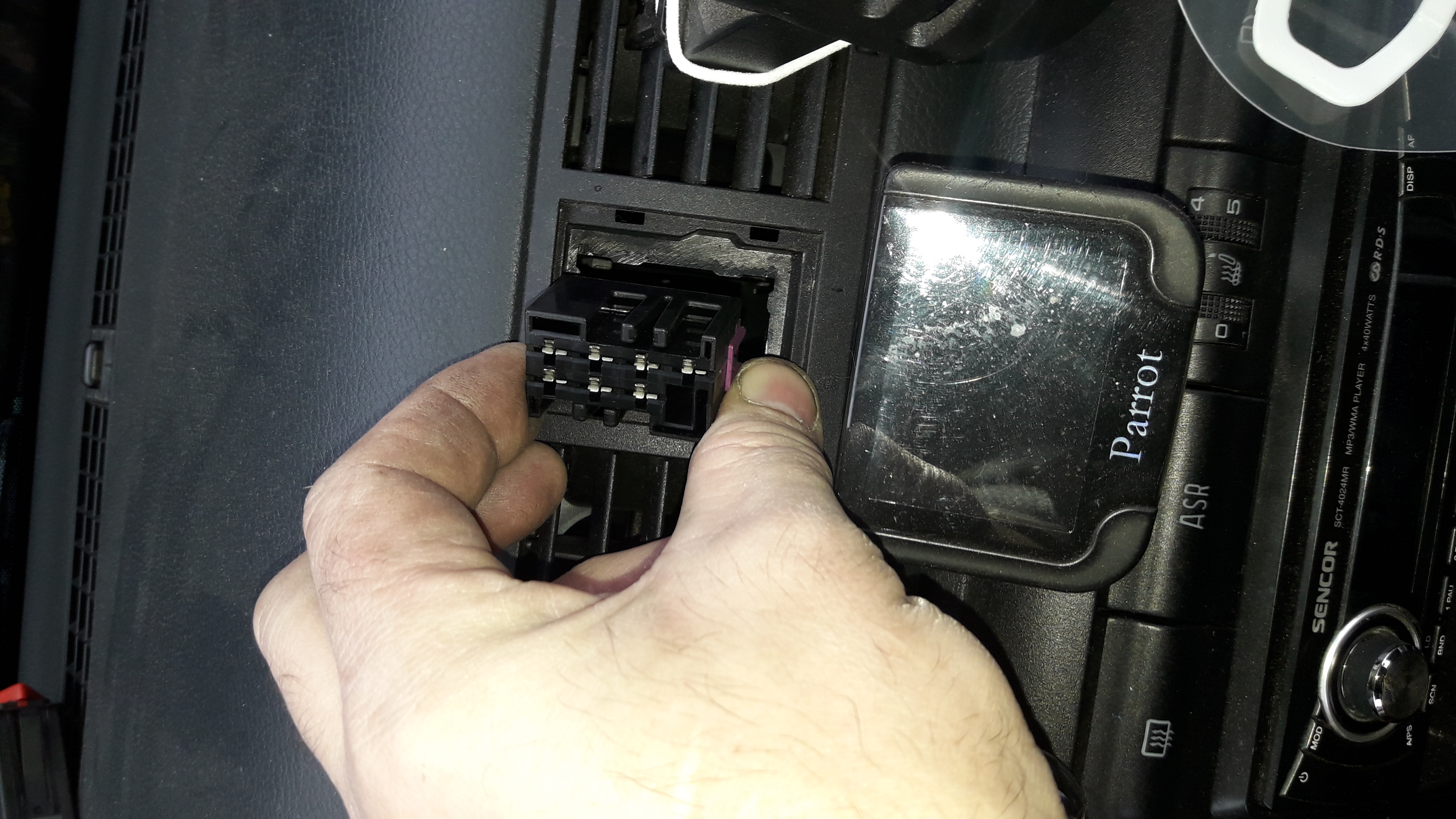

konektor nespouštíme z ruky protože pokud nám uteče budem muset vycvaknout komplet středový ofuky

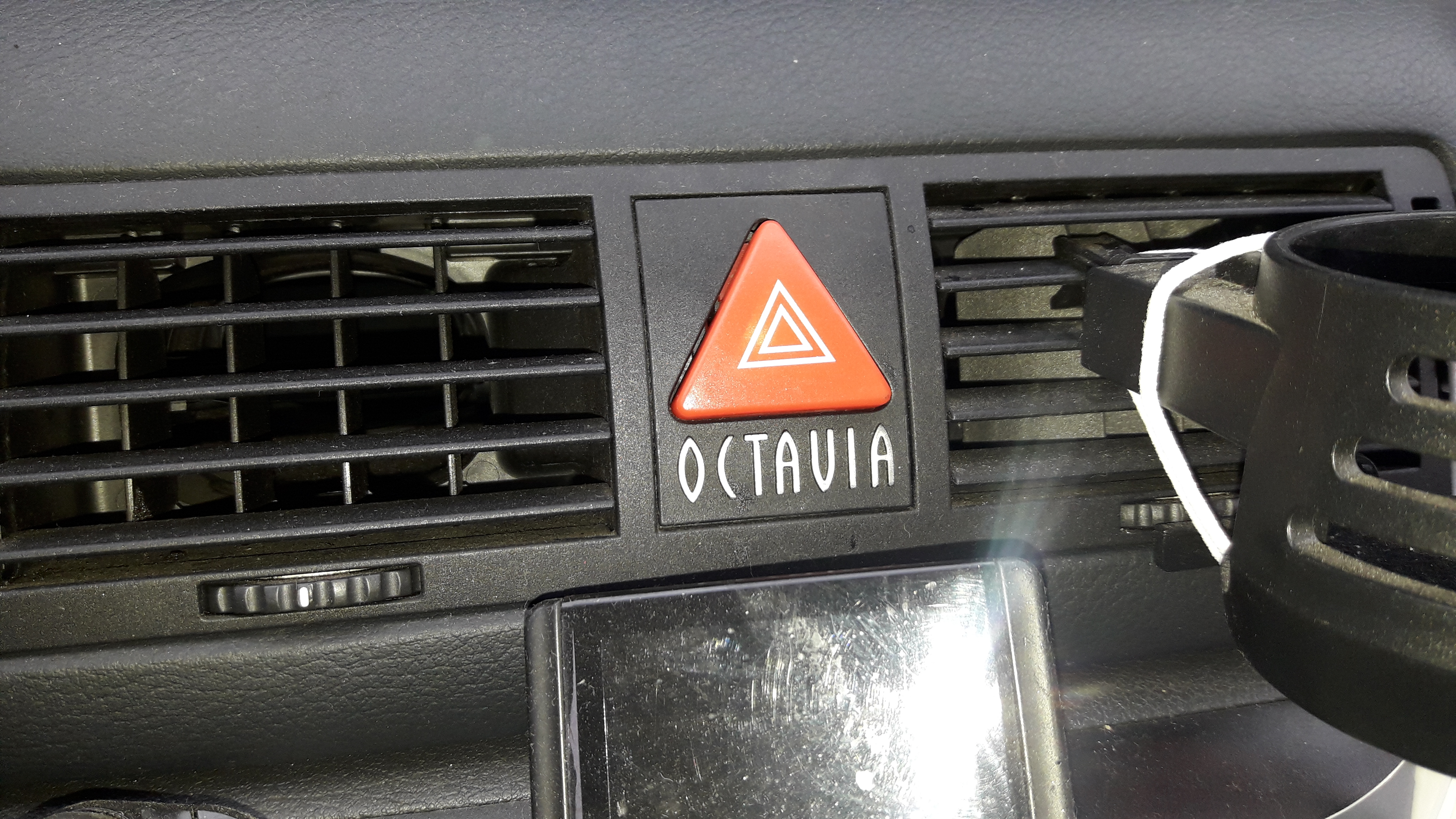

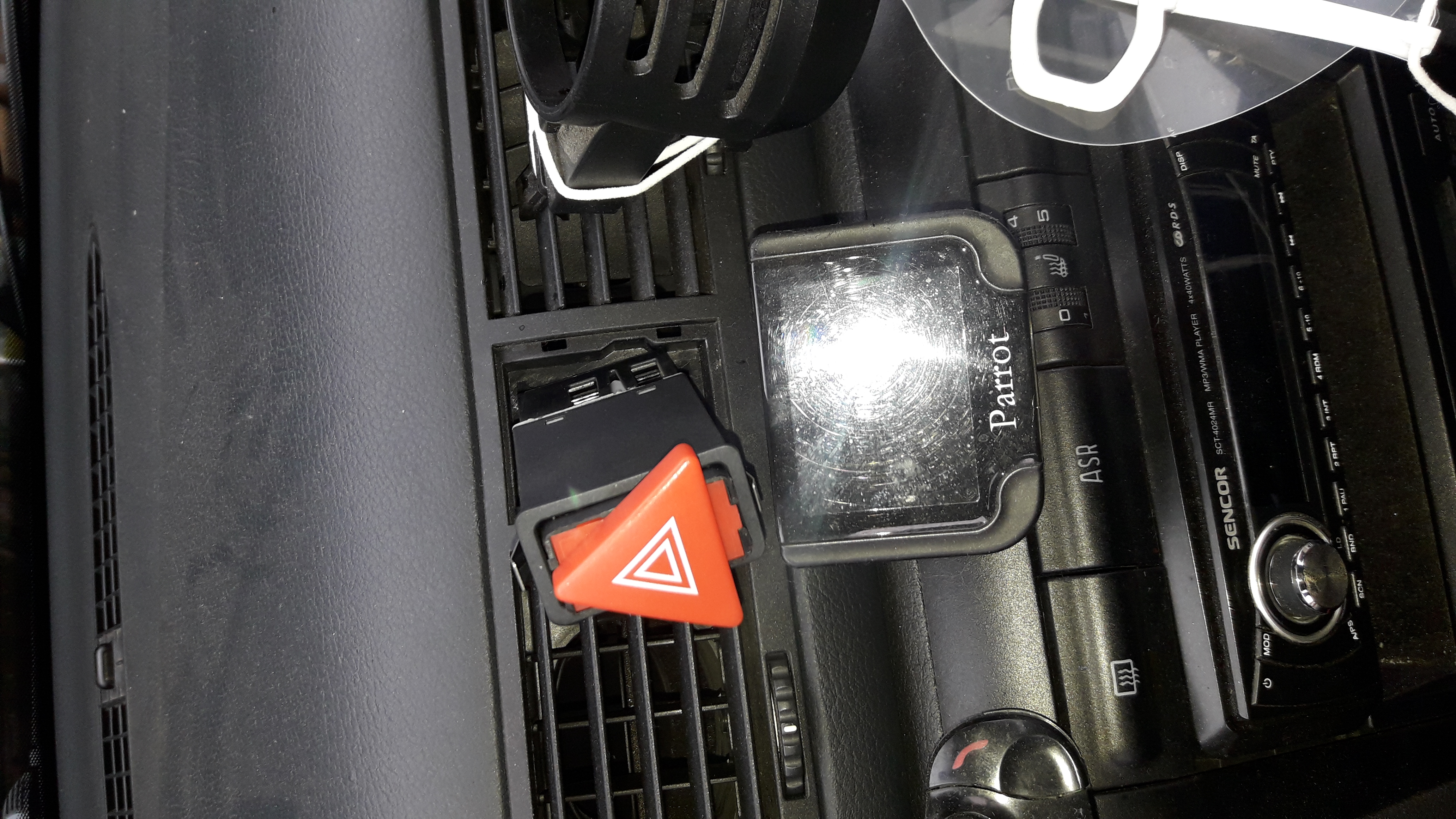

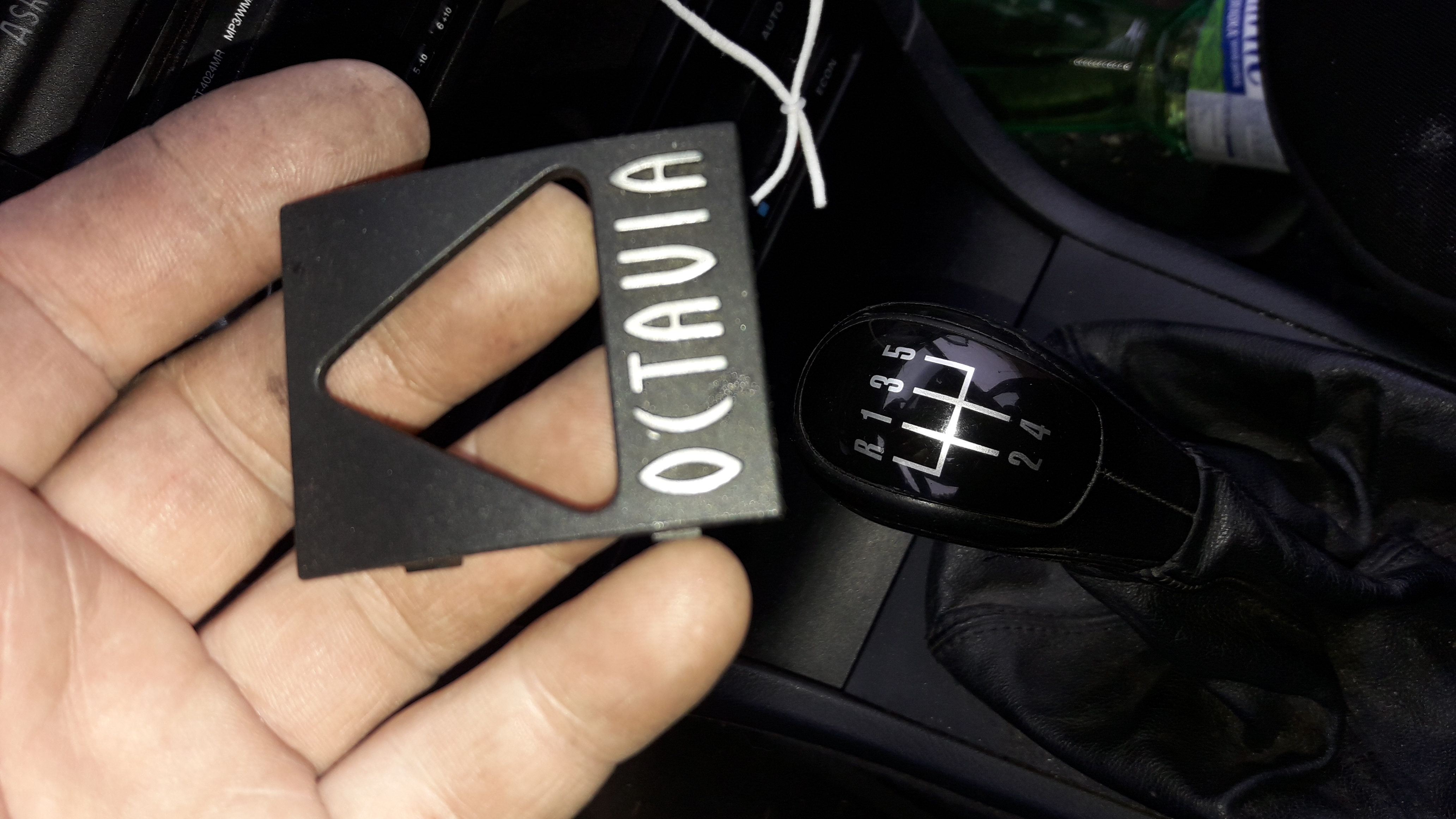

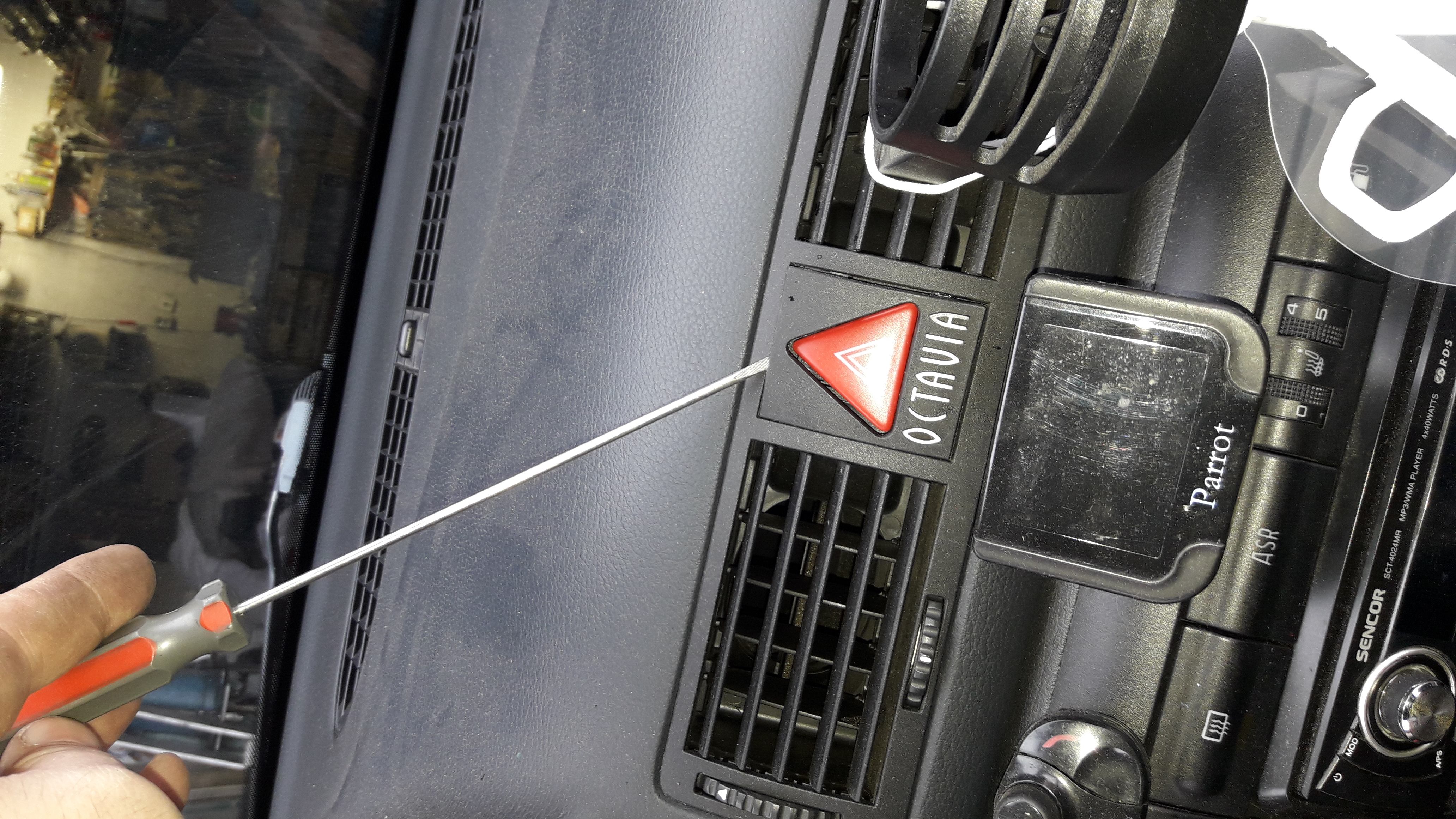

vycvaknem opatrně plochým šroubovákem rámeček kolem spínače

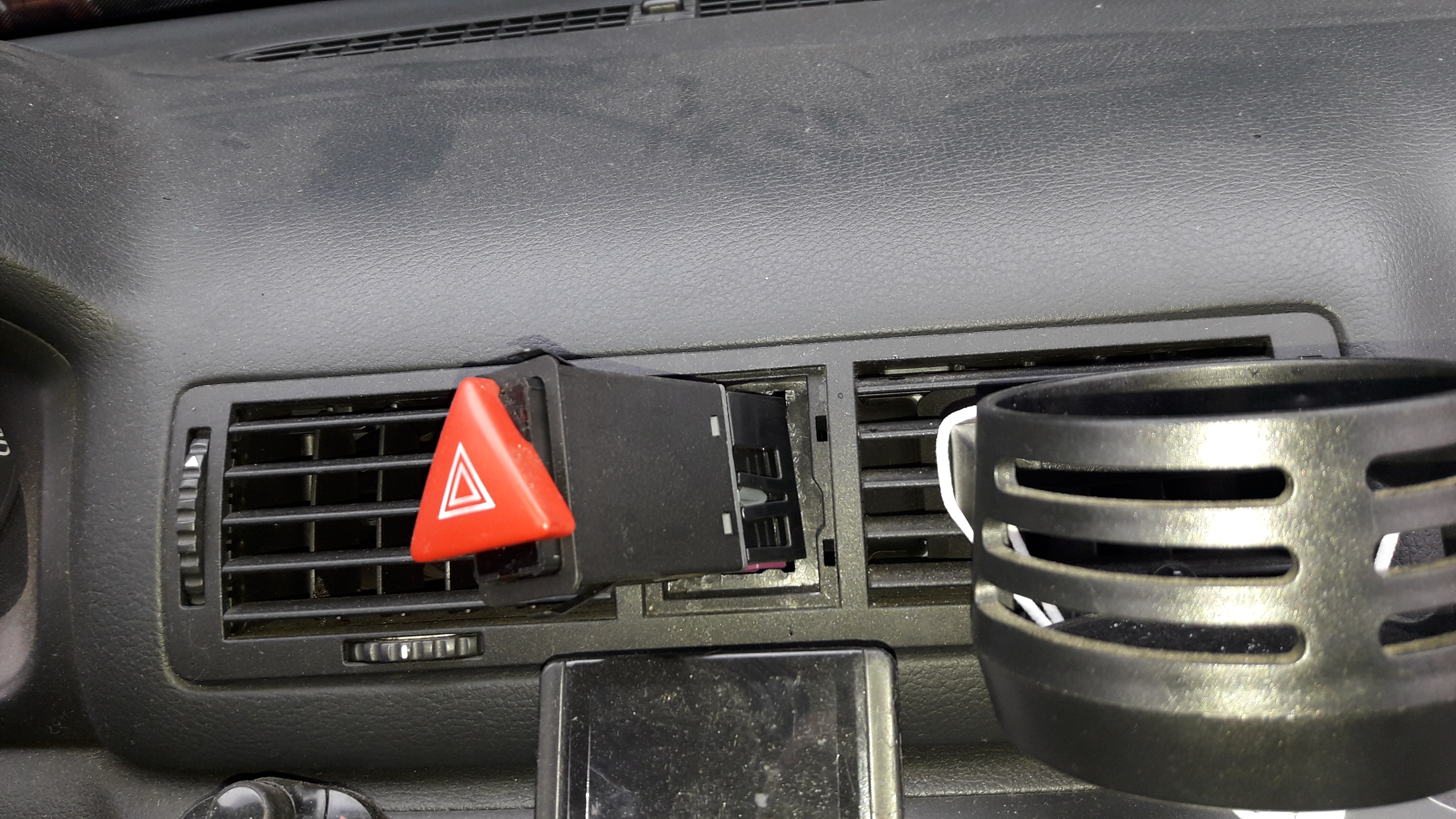

vytáhneme spínač ven opět sem si pomohl plochým šroubovákem

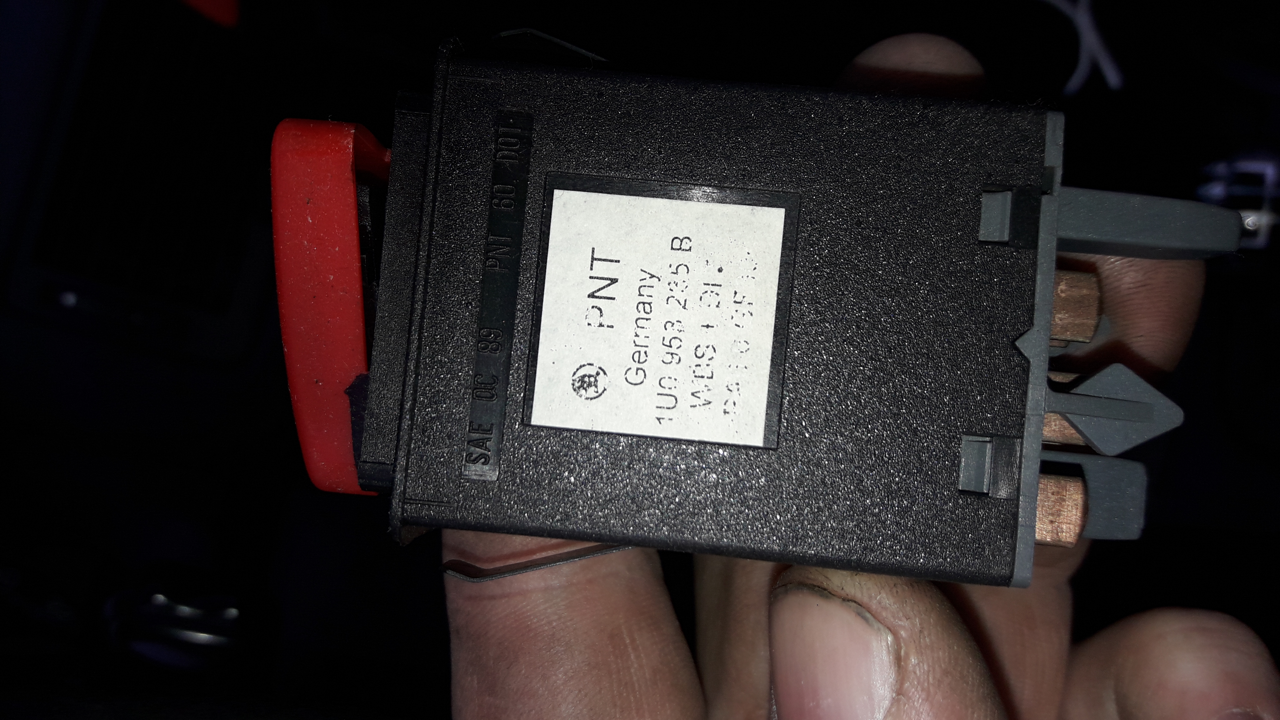

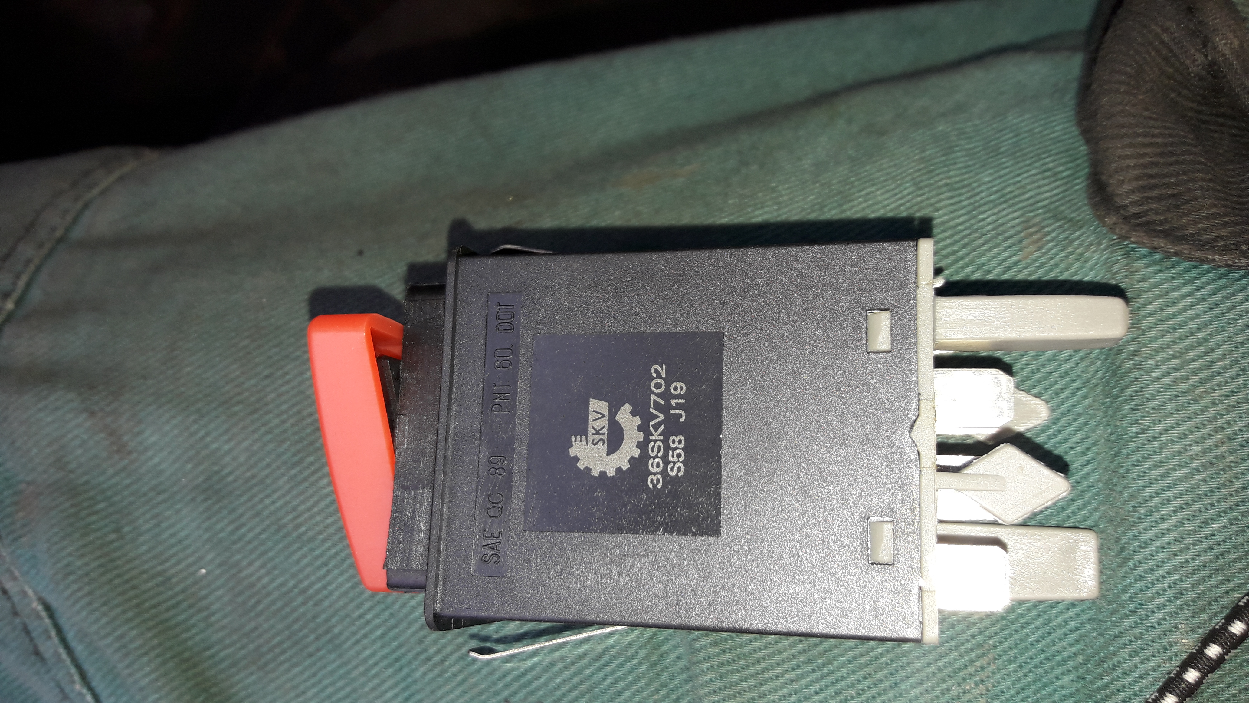

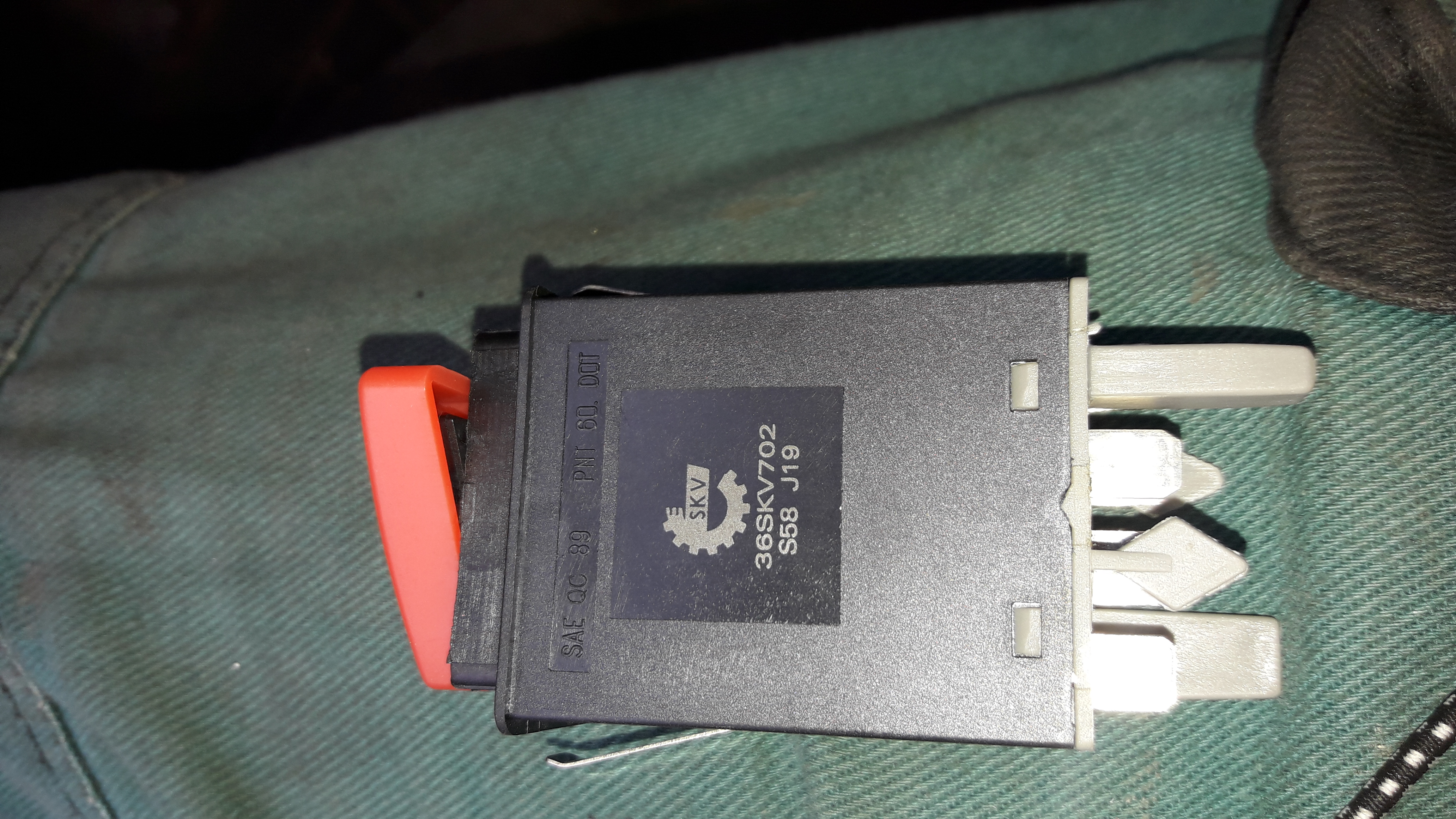

připravíme si novej spinač
ted ten starej vycvakneme z konektoru a nacvakneme novej

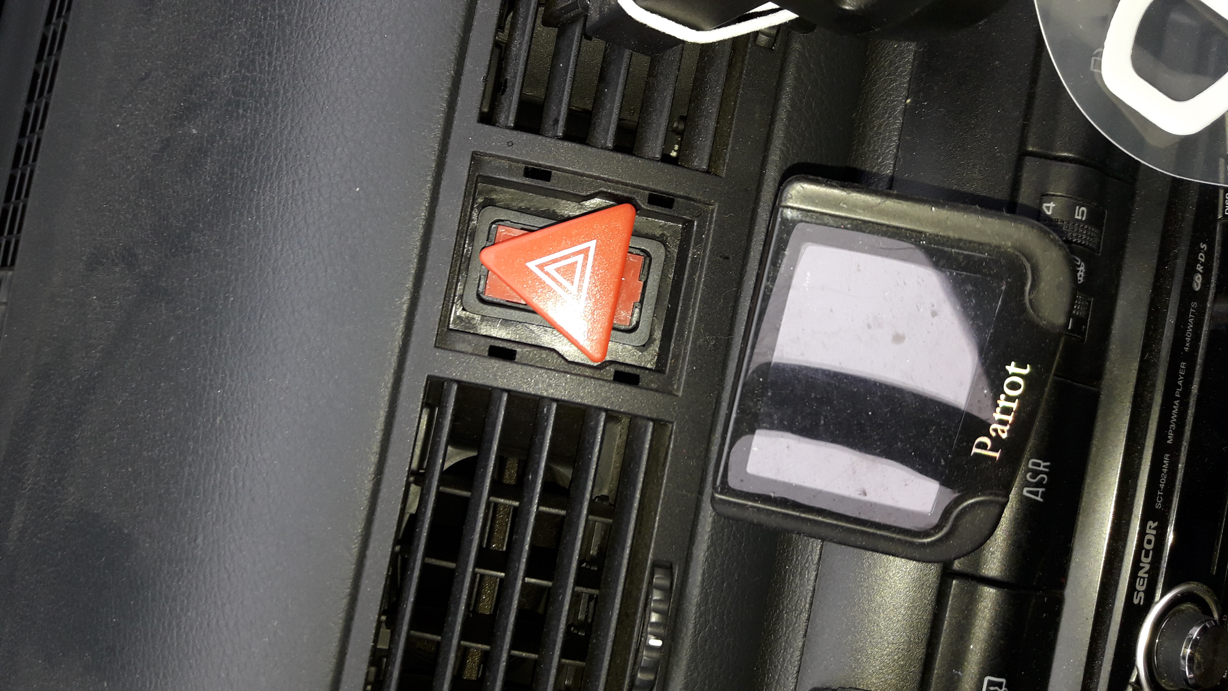

poté nový spínač zasuneme zpět do středových ofuků
nacvaknem zpět rámeček a máme hotovo

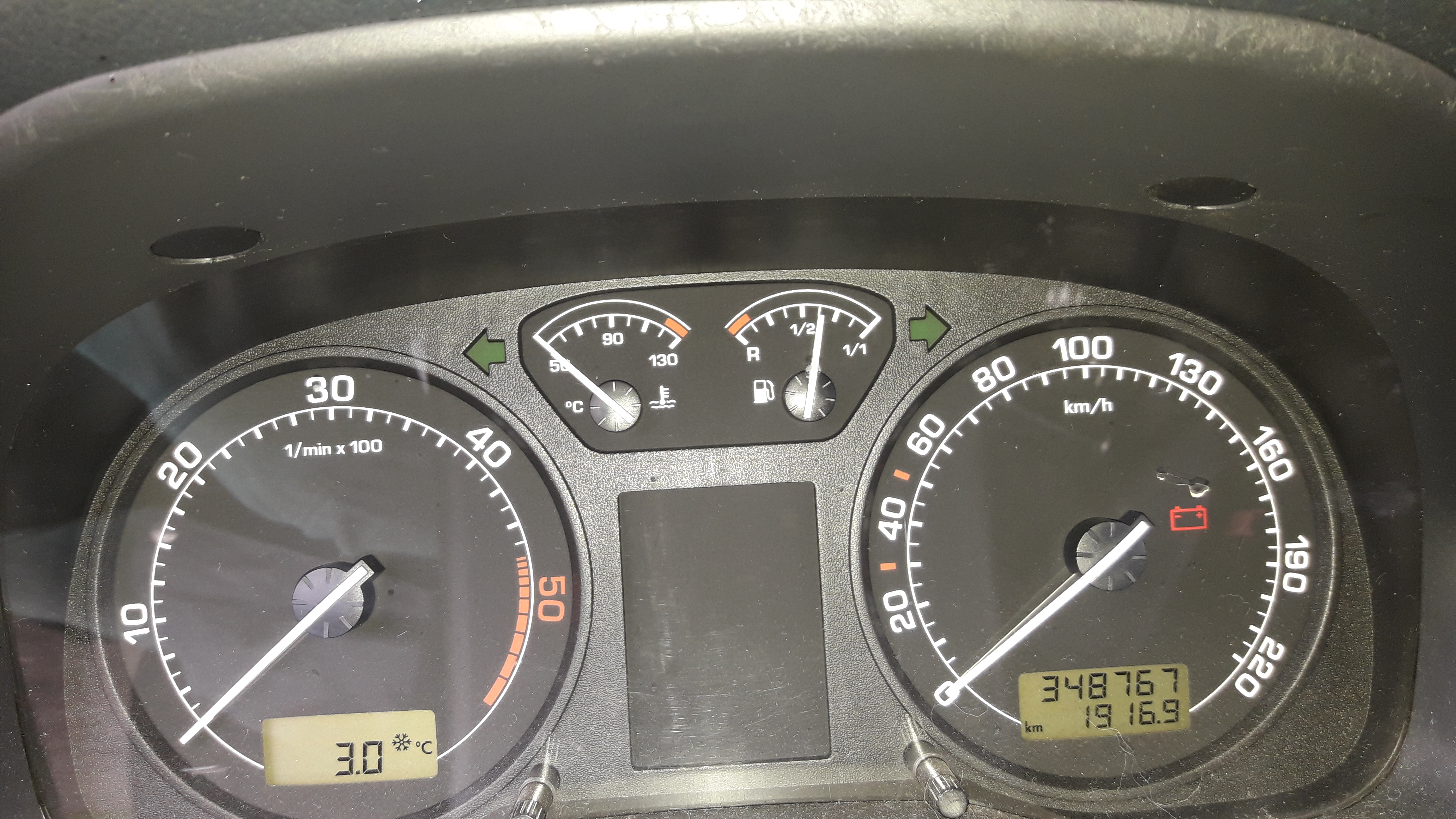

ted jen zkouška zda blikají varovné i směrové blinkry
pokud je vše o.k. máme vyhráno balíme jedeme domů
