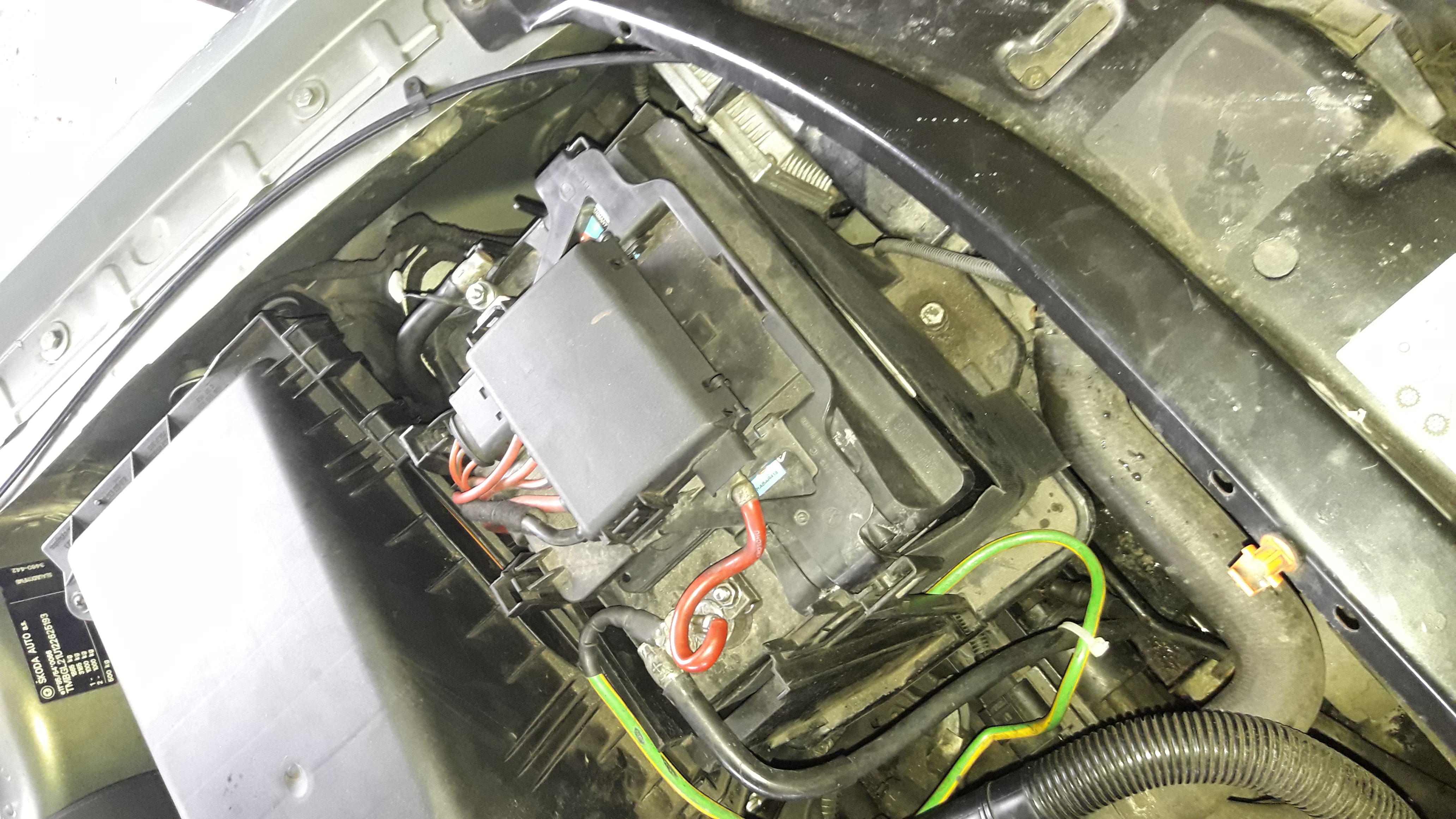

přijel známej že si měnil spínač zpátečky a že ho při utahování urval
takže otevřít kapotu motoru vycvaknout plastovej kryt baterie
vycvaknou box s tavnýma pojistkama a odpojit přívody z baterie poté povolit ve spodní části držák co drží baterku a baterku vyndat z vozu
ted je třeba odmontovat ten plastovej dekl co na něm sedí baterie
tak ted pokud lze starej spínač demontovat vemem 22ku prodlouženej nástavec na golu a vytočíme ho
pokud to máte jako já zalomený je třeba ten zbytek nejdřív nák dostat ven
mě se povedlo do něj nabouchat imbus na gole 5,5 ku a vytočit to ven
poté vemem nový spínač
pokud je v závitu tekuty těsnění dúrazně ho doporučuju z toho závitu vyškrabat a až poté spínač namontovat a s citem dotáhnout
nacvaknem na něj konektor
já si ted přez start kabely a zapojenou baterii zkusil zda couvací světla fungujou
pokud ano tak namontujem zpět baterii,připojíme jí,zajistíme,namontujem plasty i skřínku s tavnýma pojistkama a nacvaknem kryt baterie
tímto máme hotovo zavíráme kapotu a odjíždíme
