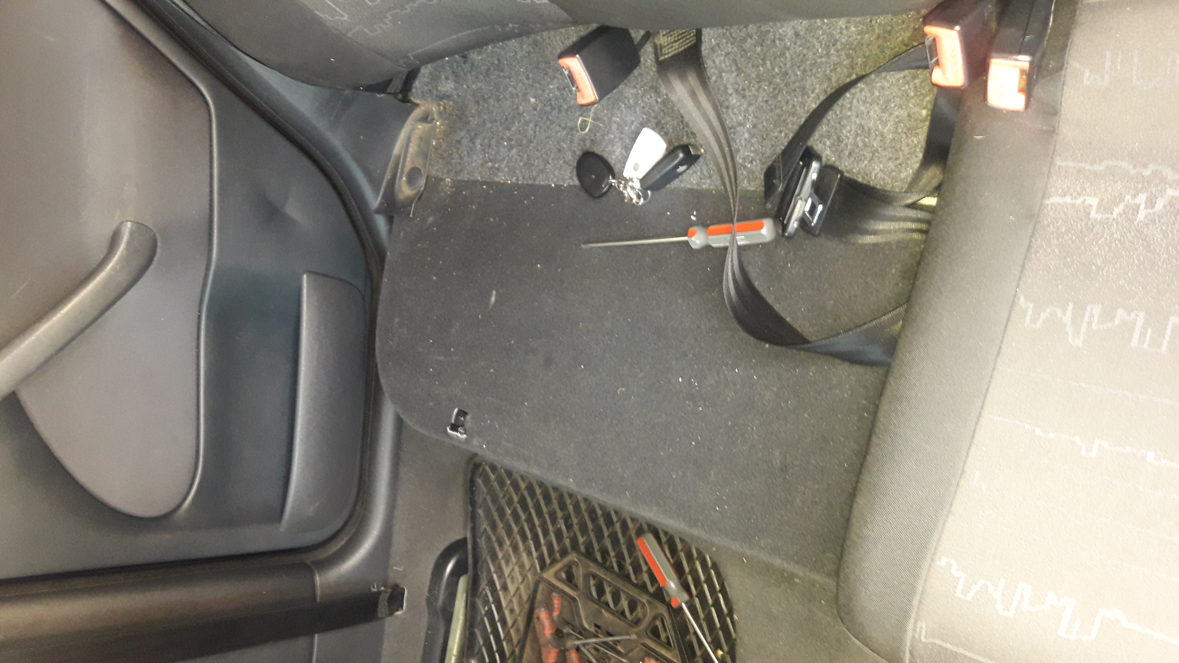

dnes sem zjistil že mám bloklé zadní pravé dveře
centrál jede slyšim ho dveře bloklý
přední sedadlo spolujezdce posunout co nejvíc vpřed a demontovat zadní pravý spodní sedák
ted si vycvaknem kryt madla a povolíme oba šrouby

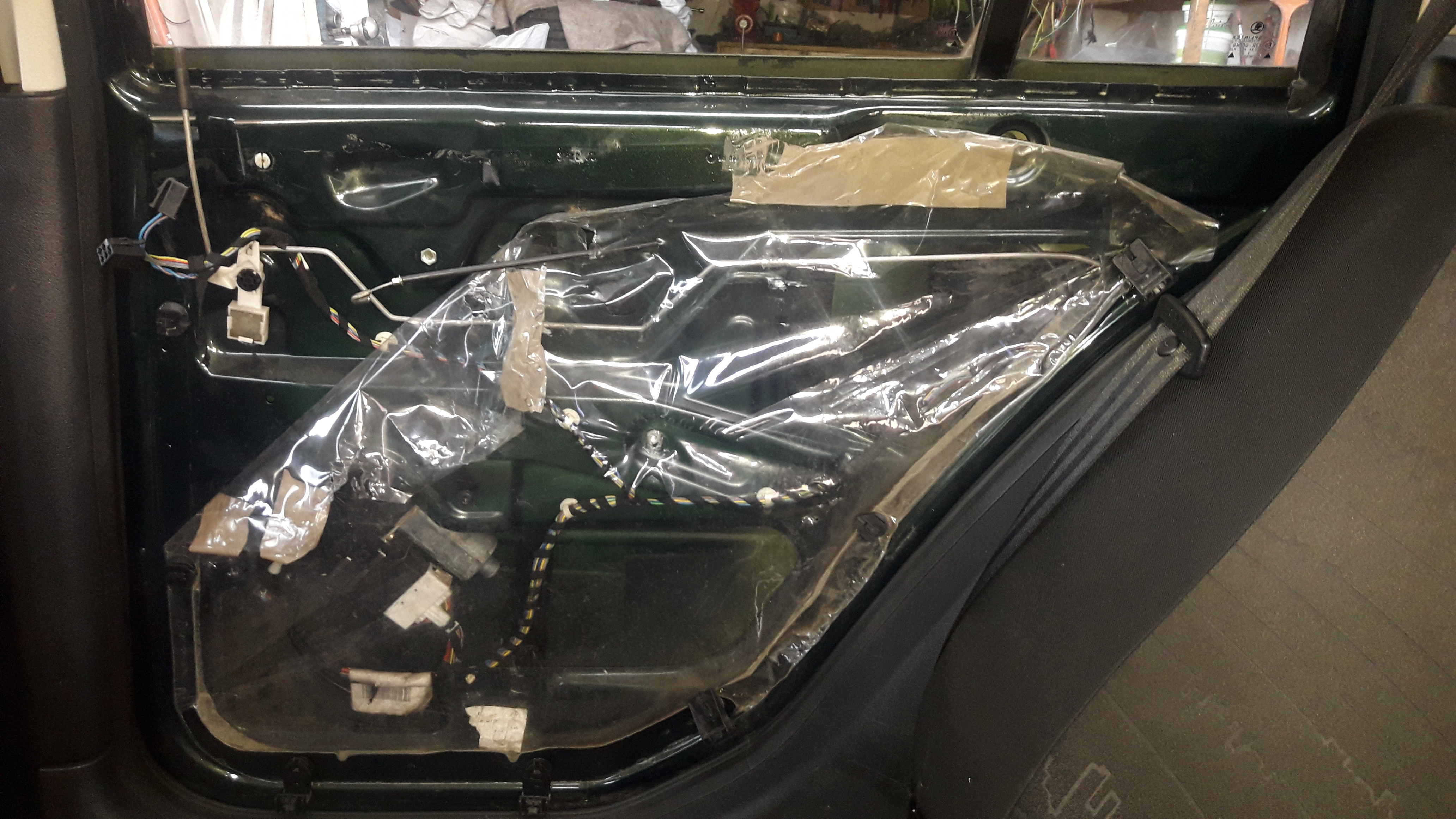

šáhnem za tapec odpojíme lanovod z vnitřní kliky a dáme tapec stranou
vycvaknem si ty plastový držáky,stáhnem igelit a sme u zámku

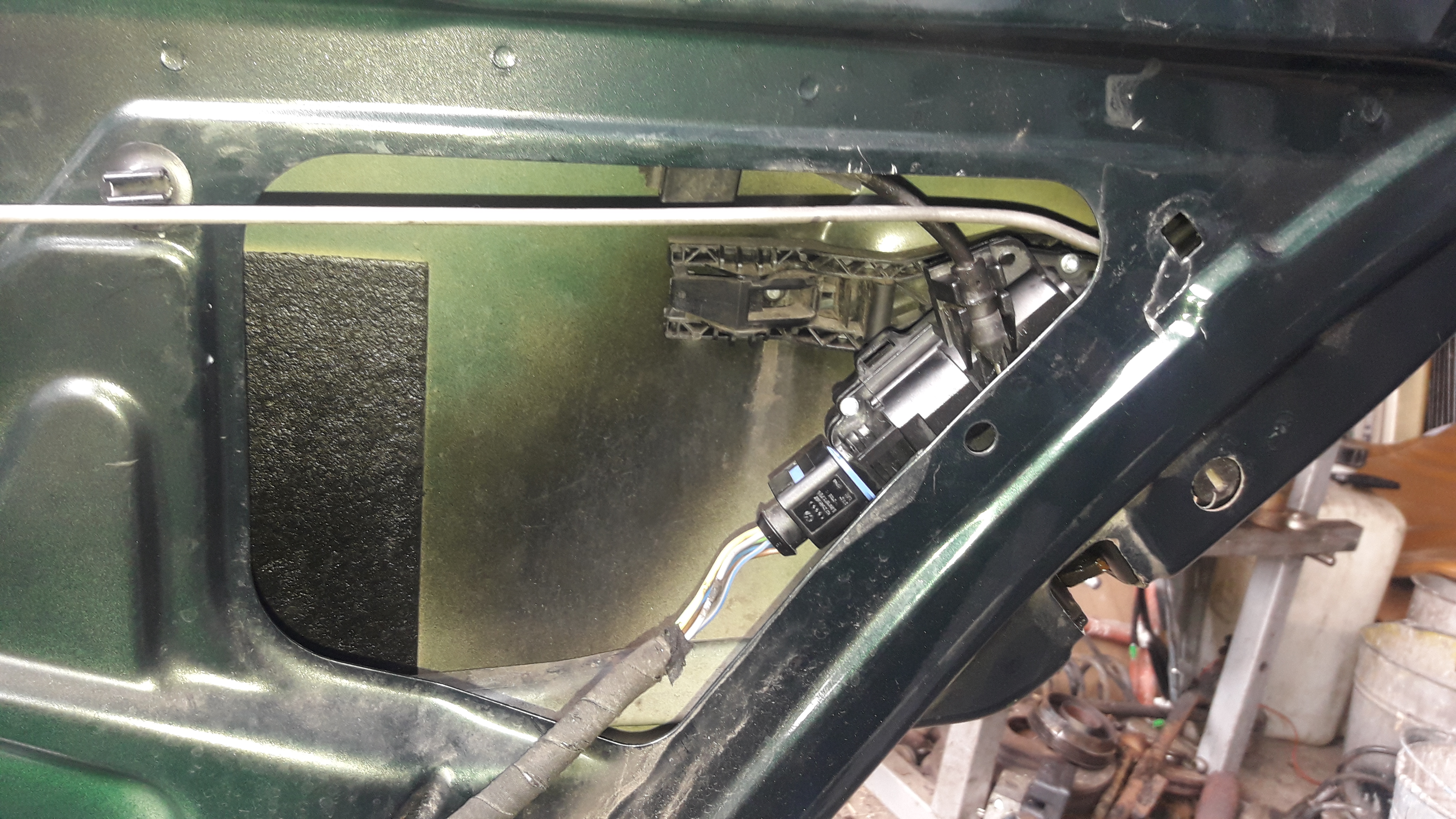

přemejšlel sem co stim nechtěl sem zbytečně poničit zámek co tam byl teprv necelé 3 měsíce novej čína
jednou rukou sem tahal za bovden od vnitřní kliky a rukou tlačil na zámek viz foto:
a dveře se mi podařilo otevřít
tak ted zámek ven a koumat co se stalo
problém byl v mechanice čínští soudruzy maj tu pojistku kterou ovládá elektrická část zámku z plastu a tam to haprovalo
