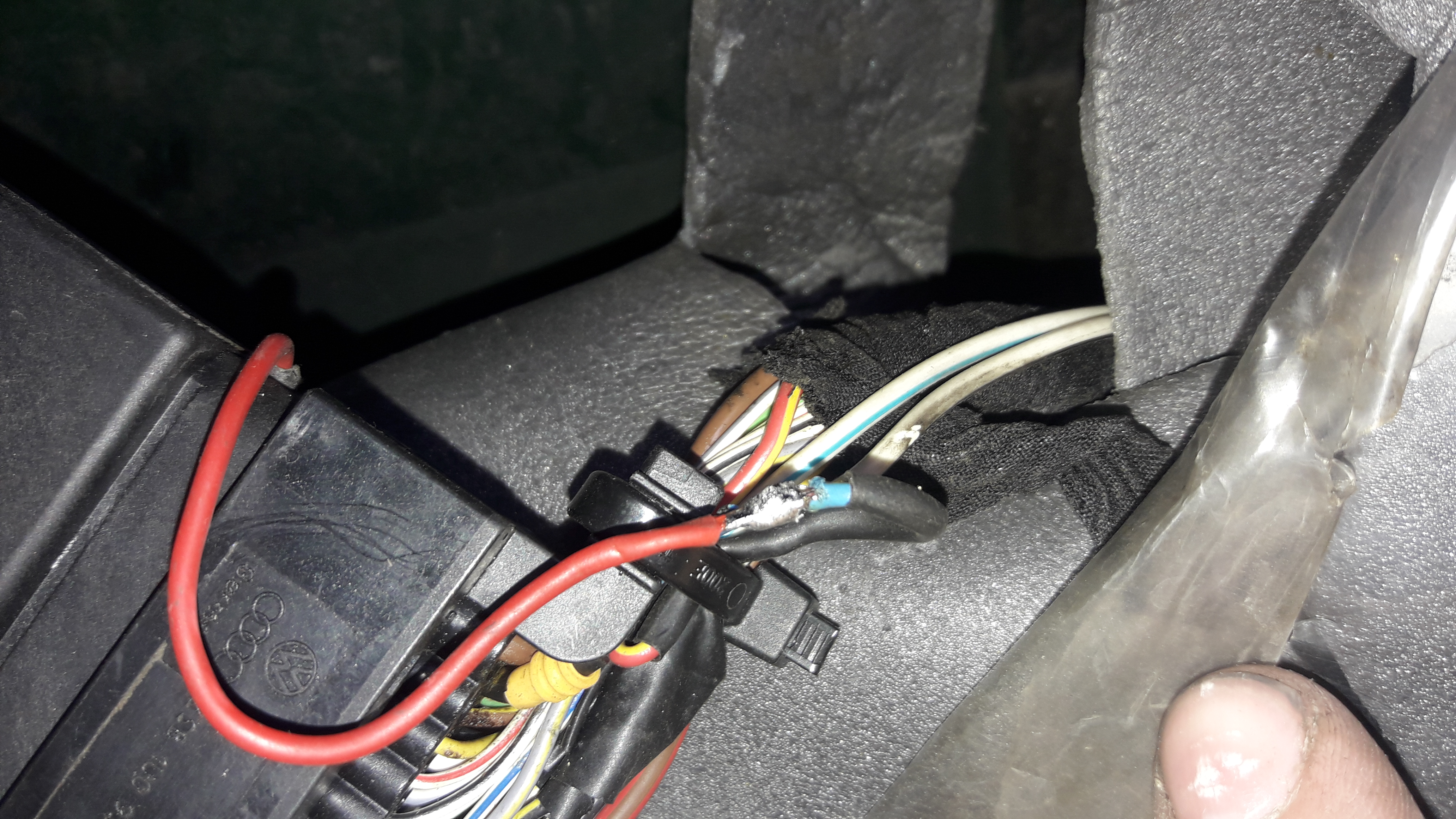

vycvaknem konektor řj stahování oken a tady múže bejt první problém a to uhnilej pin na červenožlutým drátu
pokud je uhnilej vypinujem a dáme novej :napad:
dále vycvaknem ŘJ stahování okna
pokud by se někomu nedařilo holt si musí sundat celou stahovačku :napad:
kouknem do konektoru a vidíme uhnilý pin
takže pokud pin kouká trochu ven tak ho očistíme jehlovým pilníkem a pocínujem
pokud nekouká oškrabem tu izolaci kolem něj tak aby se dal ten zbytek opilovat a pocínovat
poté si propíchnem nebo provrtáme díru do konektoru tý řj a to tak aby se pak dal nacvaknout konektor
vemem kus drátu odizolujem pocínujem a protáhnem dírou k ulomenýmu kontaktu a přiletujem ho :napad:
poté připojíme řj na konektor ve dveřích a drát z řj naletujem na červenožlutý drát v kabeláži konektoru
zaizolujem spoj a skusíme zda centrál jede jak má
pokud centrál dělá co má nacvaknem řj do stahovačky okna
ted jen nastrojit celý dveře a máme hotovo
balíme jedem domú :super: :vitej:
závěr: pokud by těch pinú uhnilo víc postupujem stejně s tím že dráty musíme napojit na ty správny dráty v kabeláži konektoru pro řj okna :napad:
