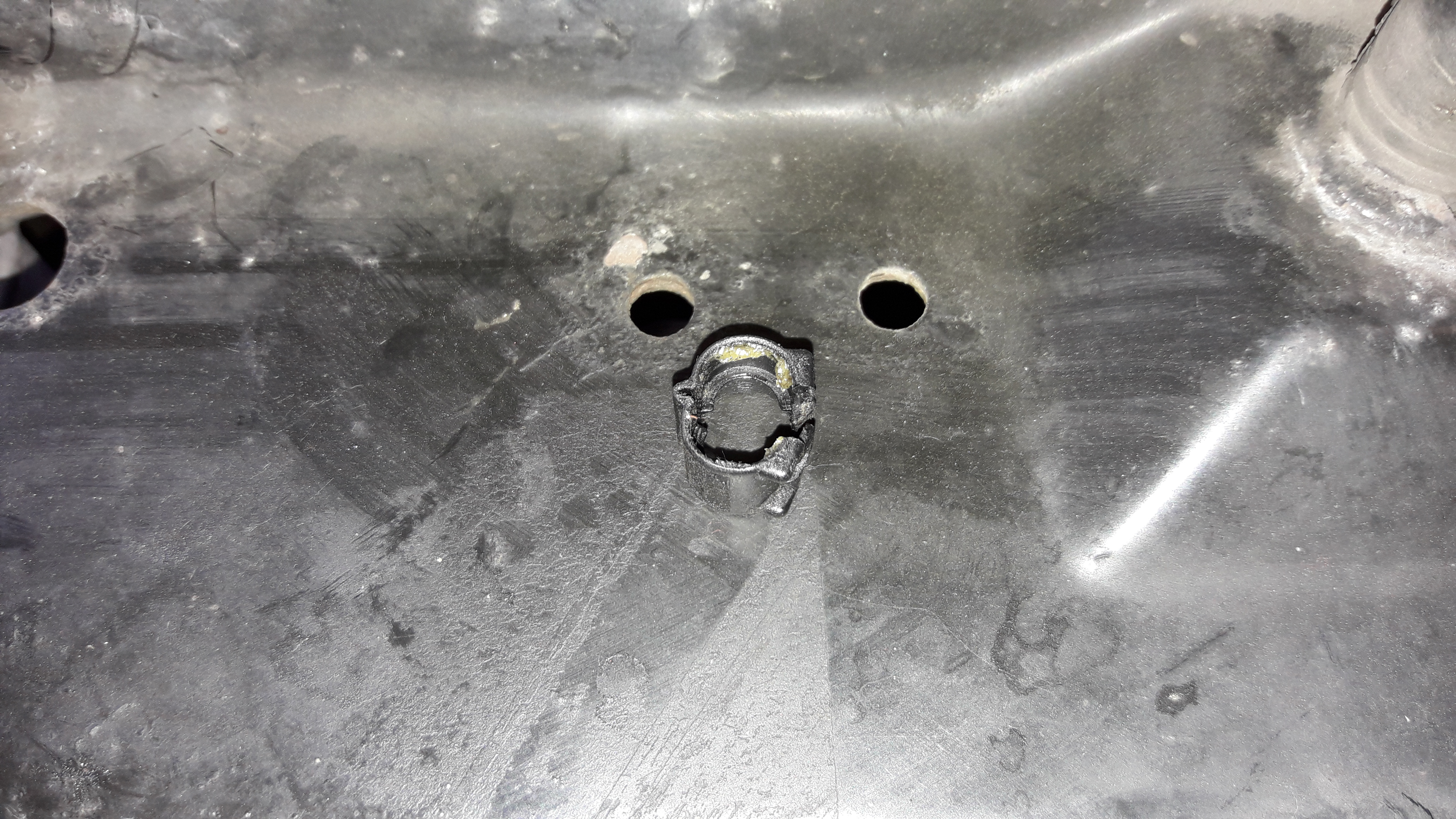

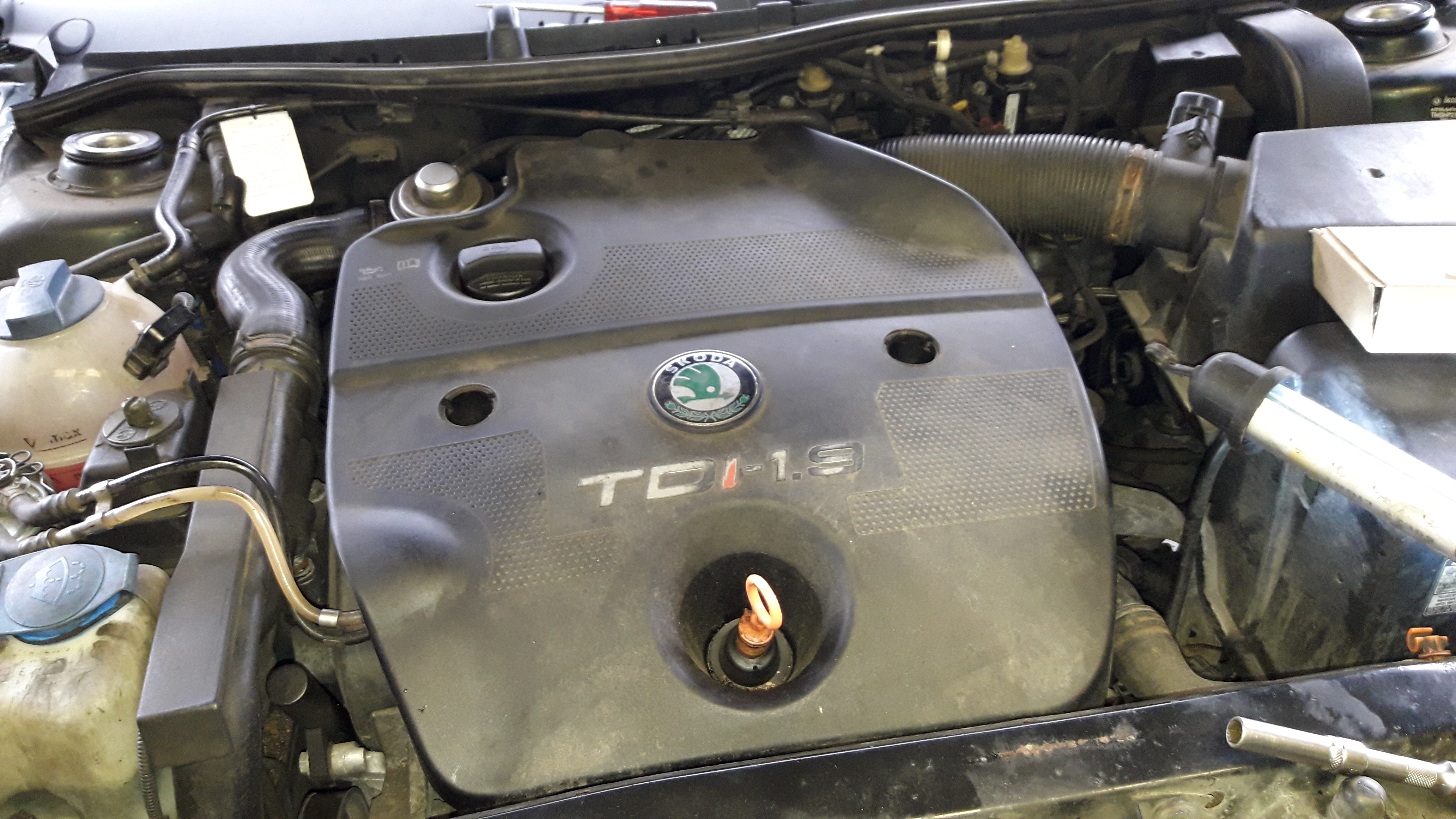

Otevřít kapotu motoru a demontovat plastovej kryt motoru

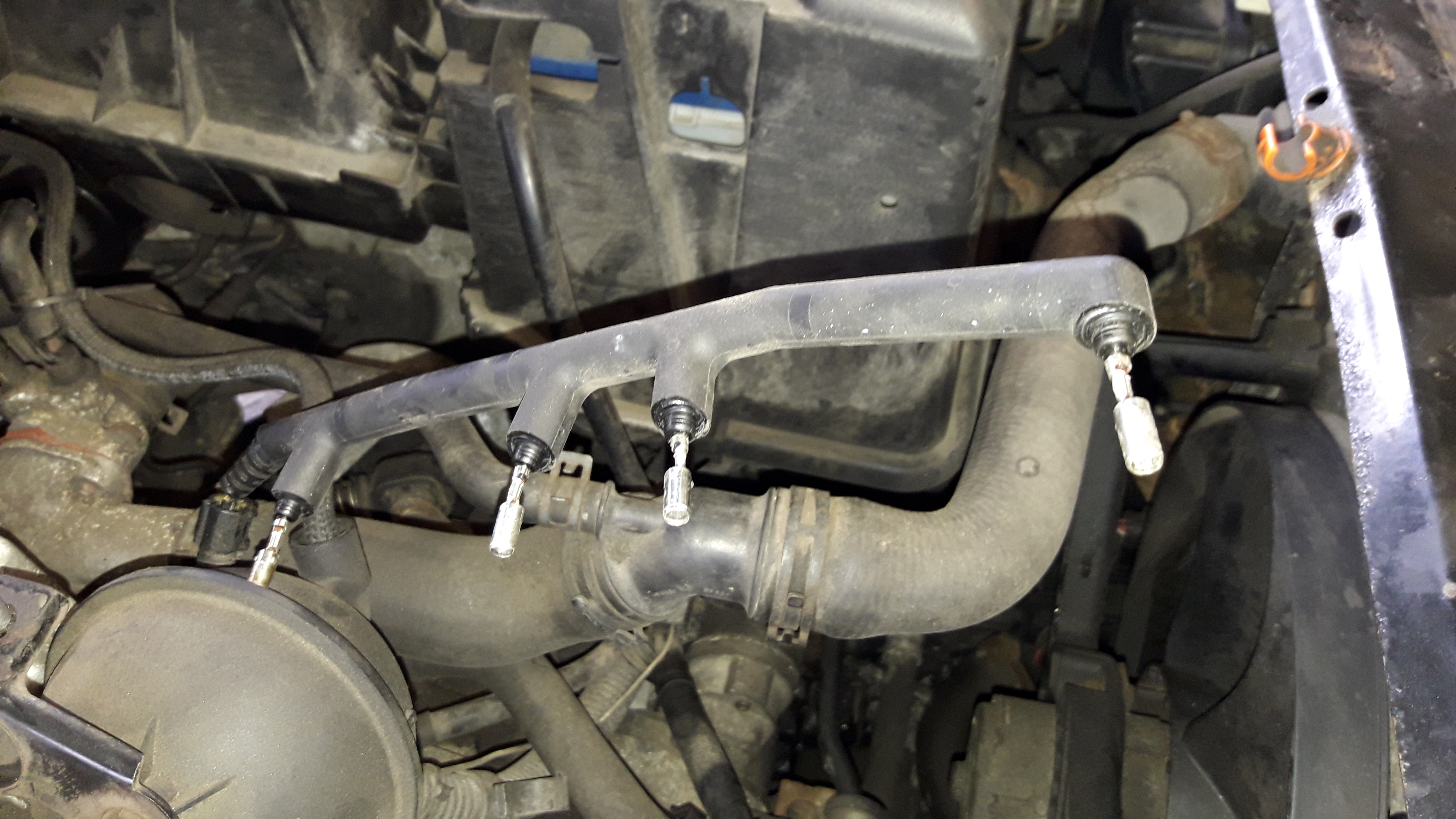

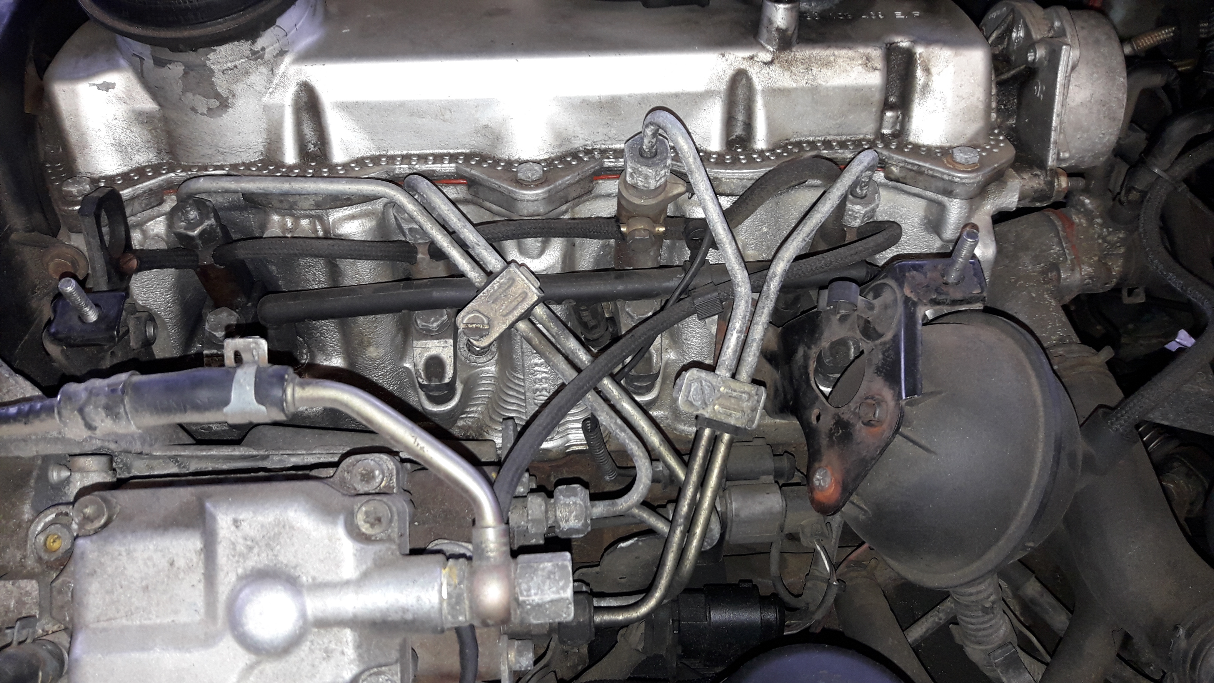

Vycvaknem starou lištu ze žhavičú

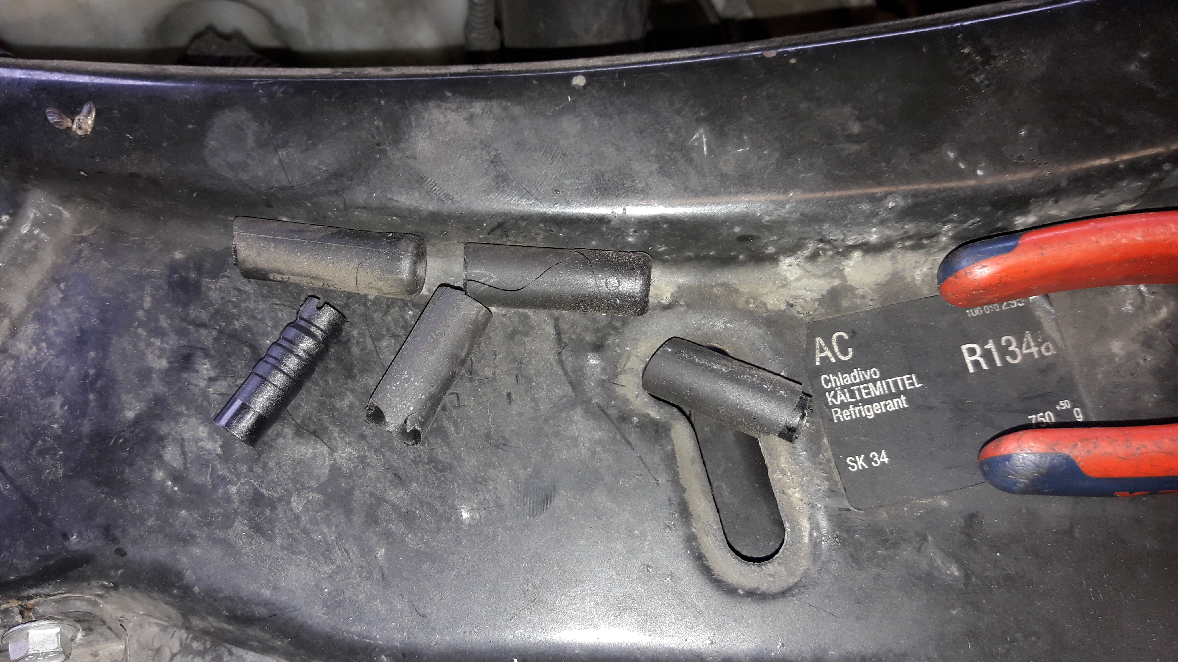

Pokud jí máte rozpadlou jako já zbudou vám kousky které je nutno ze žhavičú také sundat

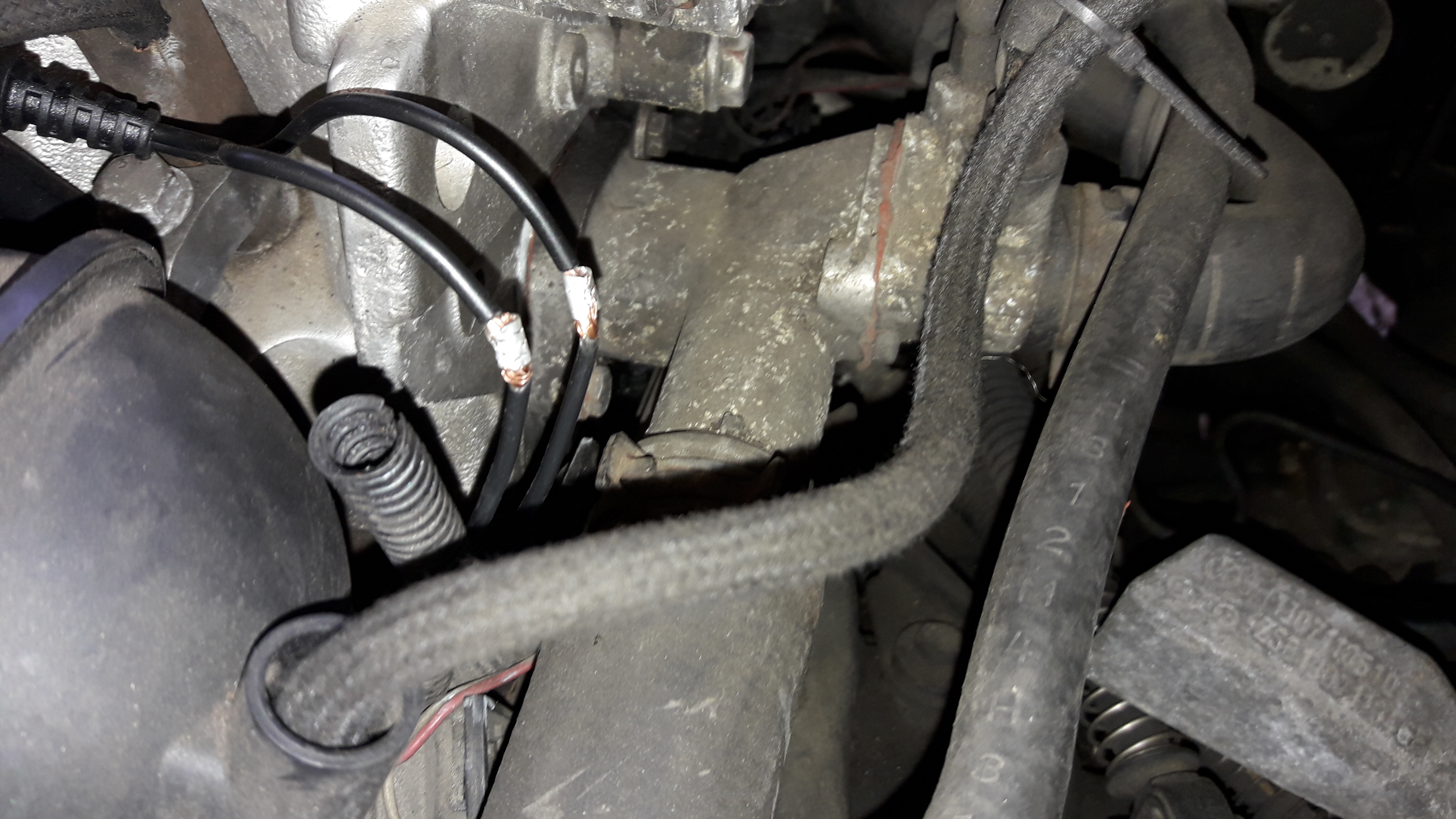

Ted uštípnem přívod do lišty ja to štípu hned u lišty 👍 a lištu bokem vyndame ven

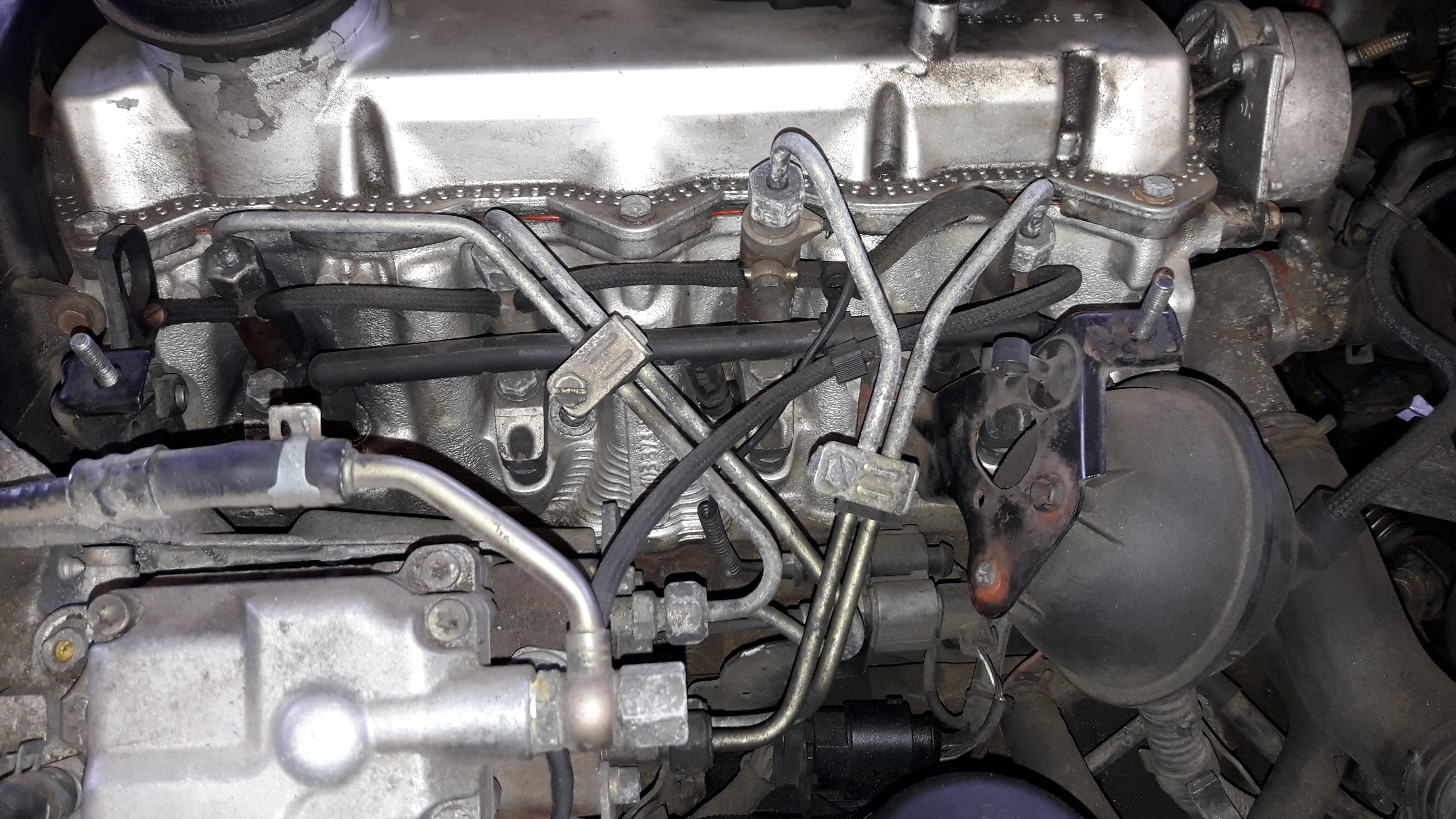

Ted si pomoci žárovkový zkoušečky proměříme žhaviče pokud bude nákej k.o. vyměníme je nejlépe všechny👍

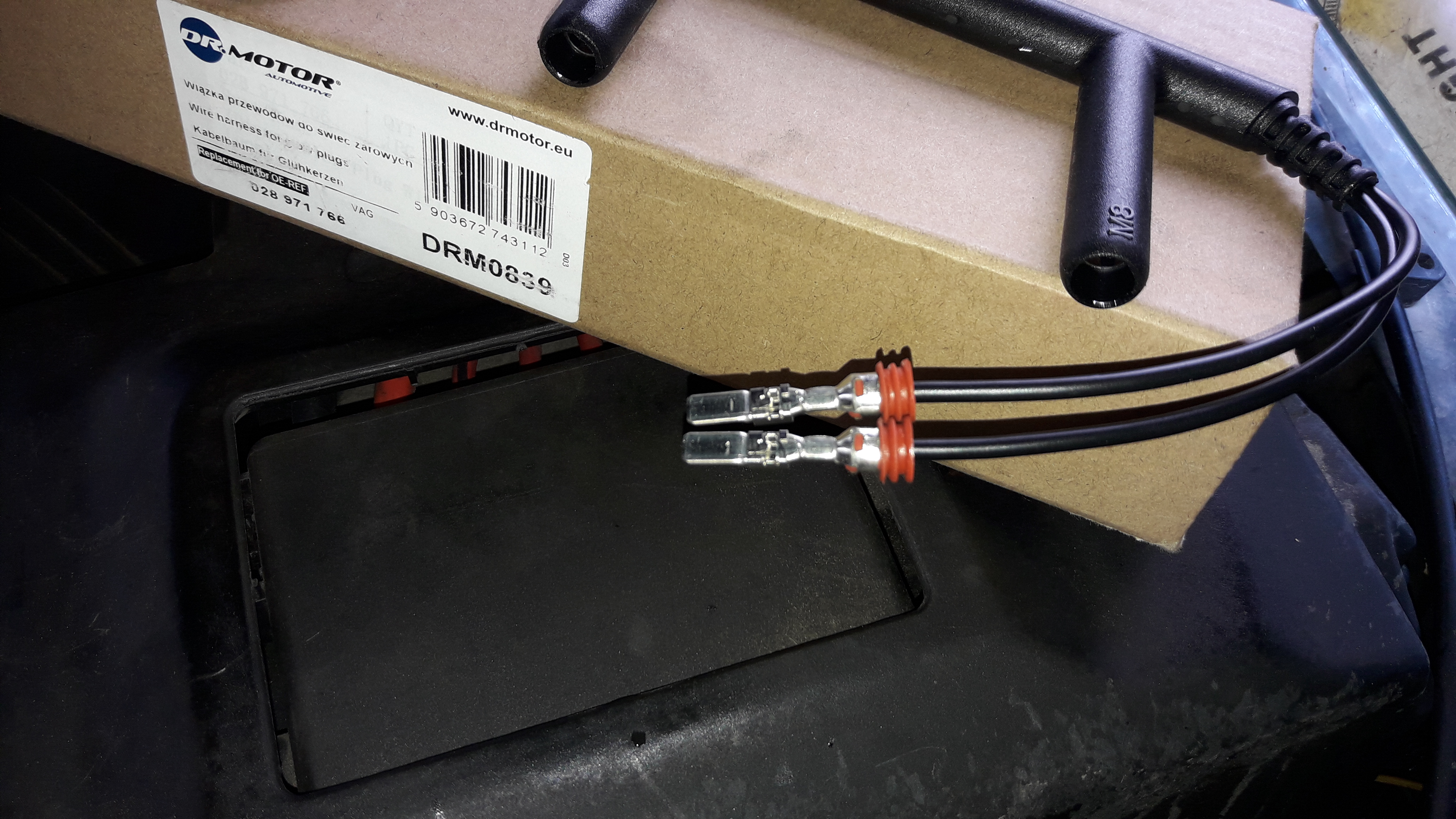

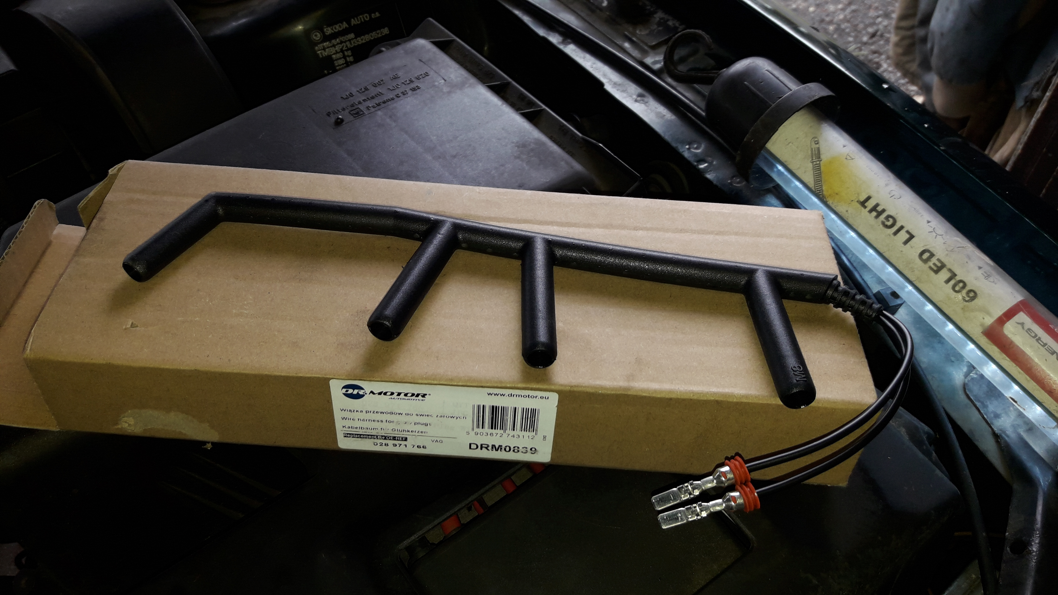

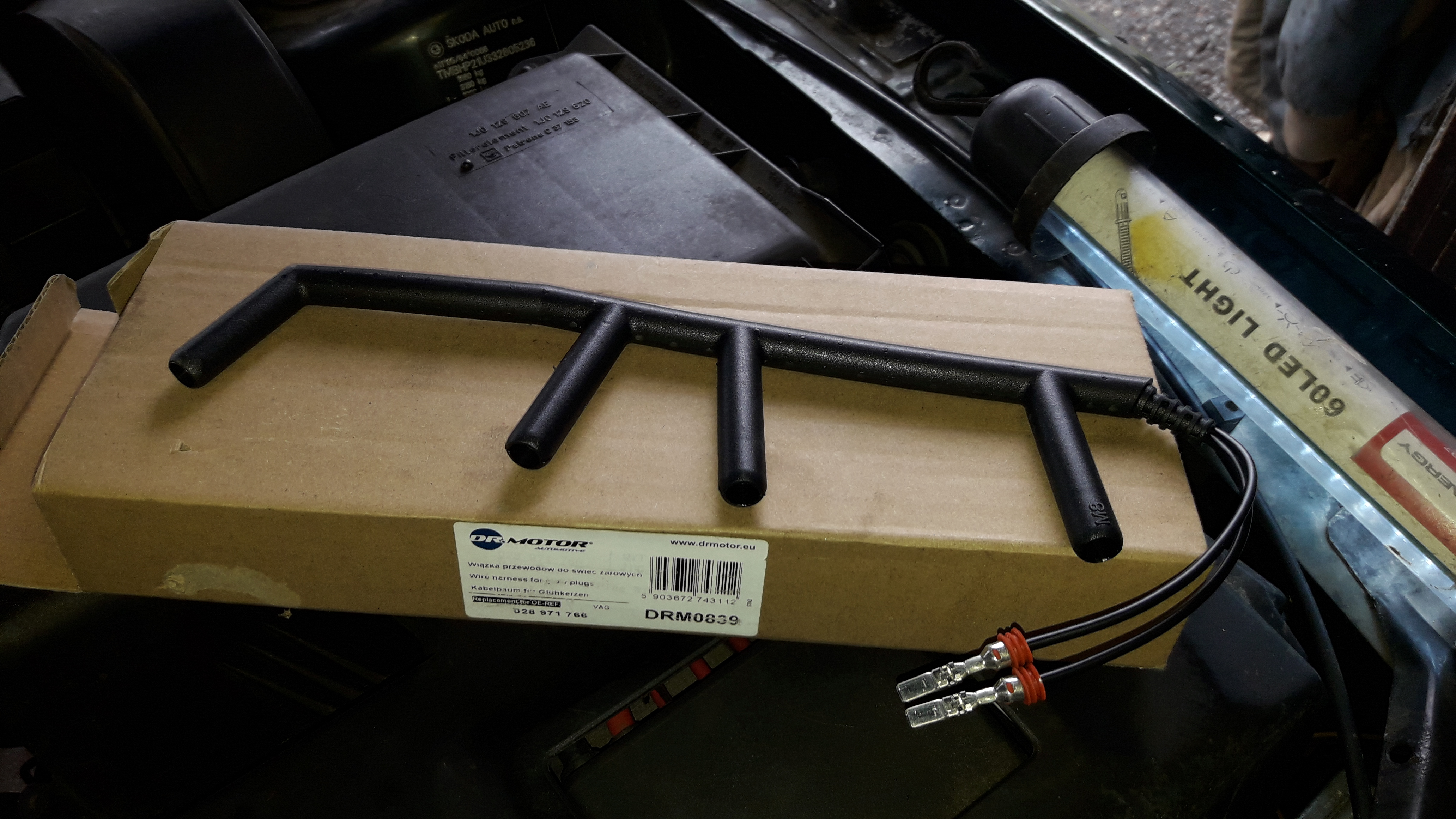

Ted si vemem novou lištu
Nová lišta má konektory ja neměl proti kusy tak sem je oba uštípl 😀

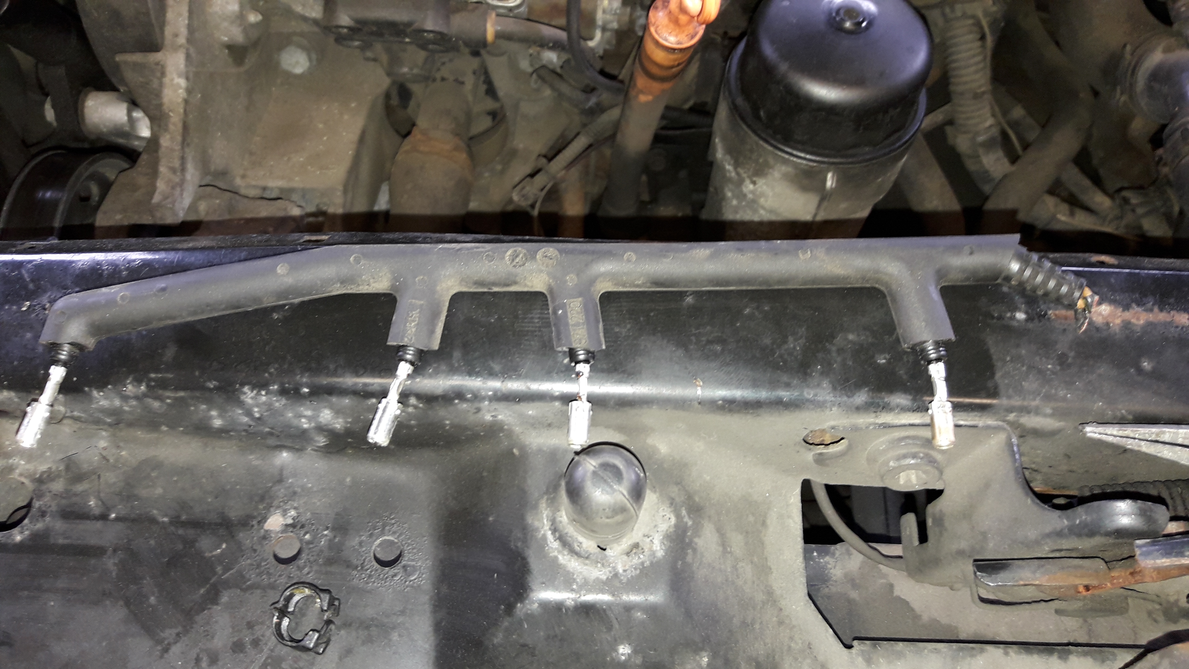

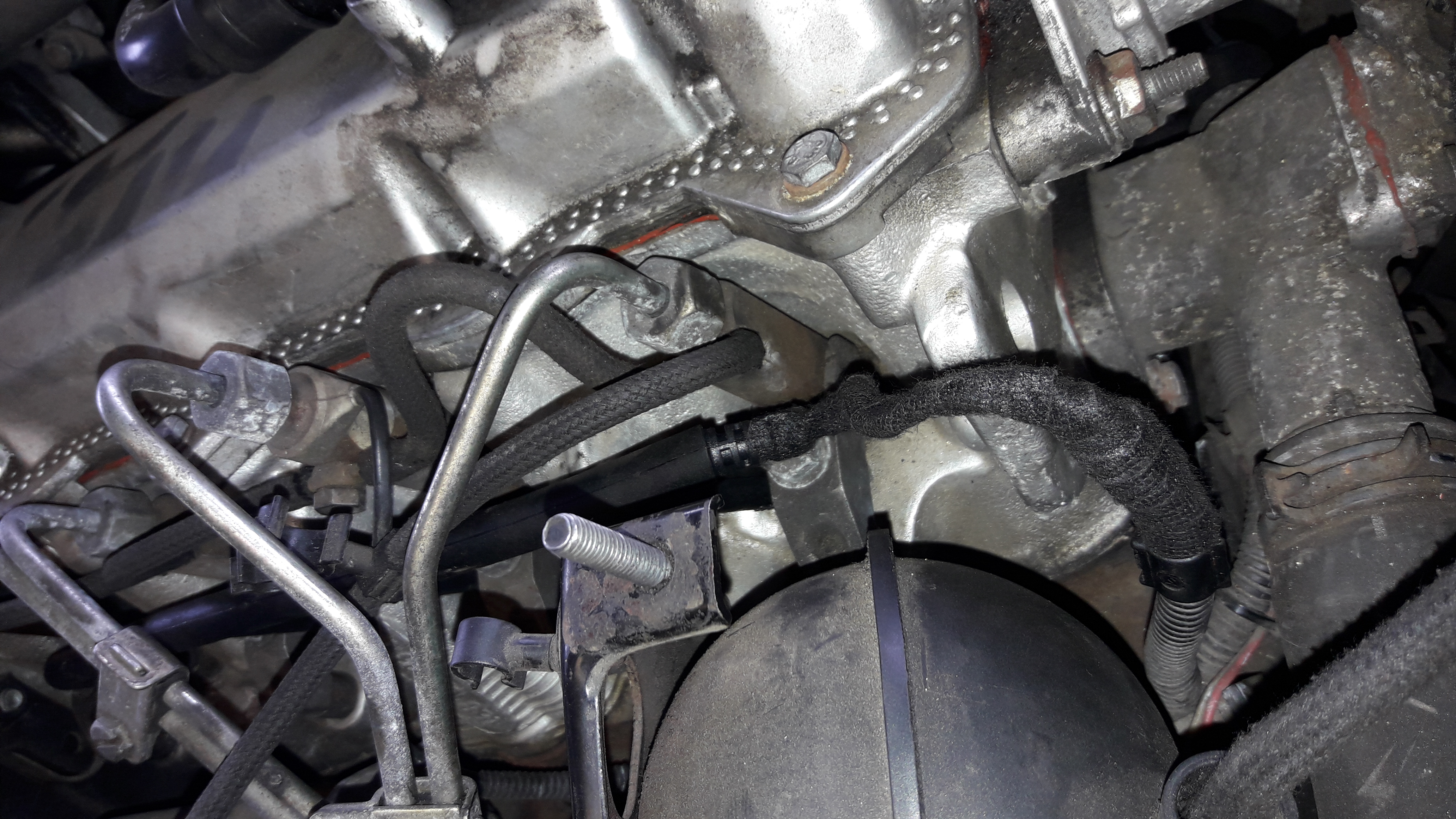

Lištu sem nasunul z boku ke žhavičúm a nasadil
Je to kapku ježek v kleci komu by to nešlo múže si demontovat tu zelenou baňku podtlaku já tu potřebu neměl 😉

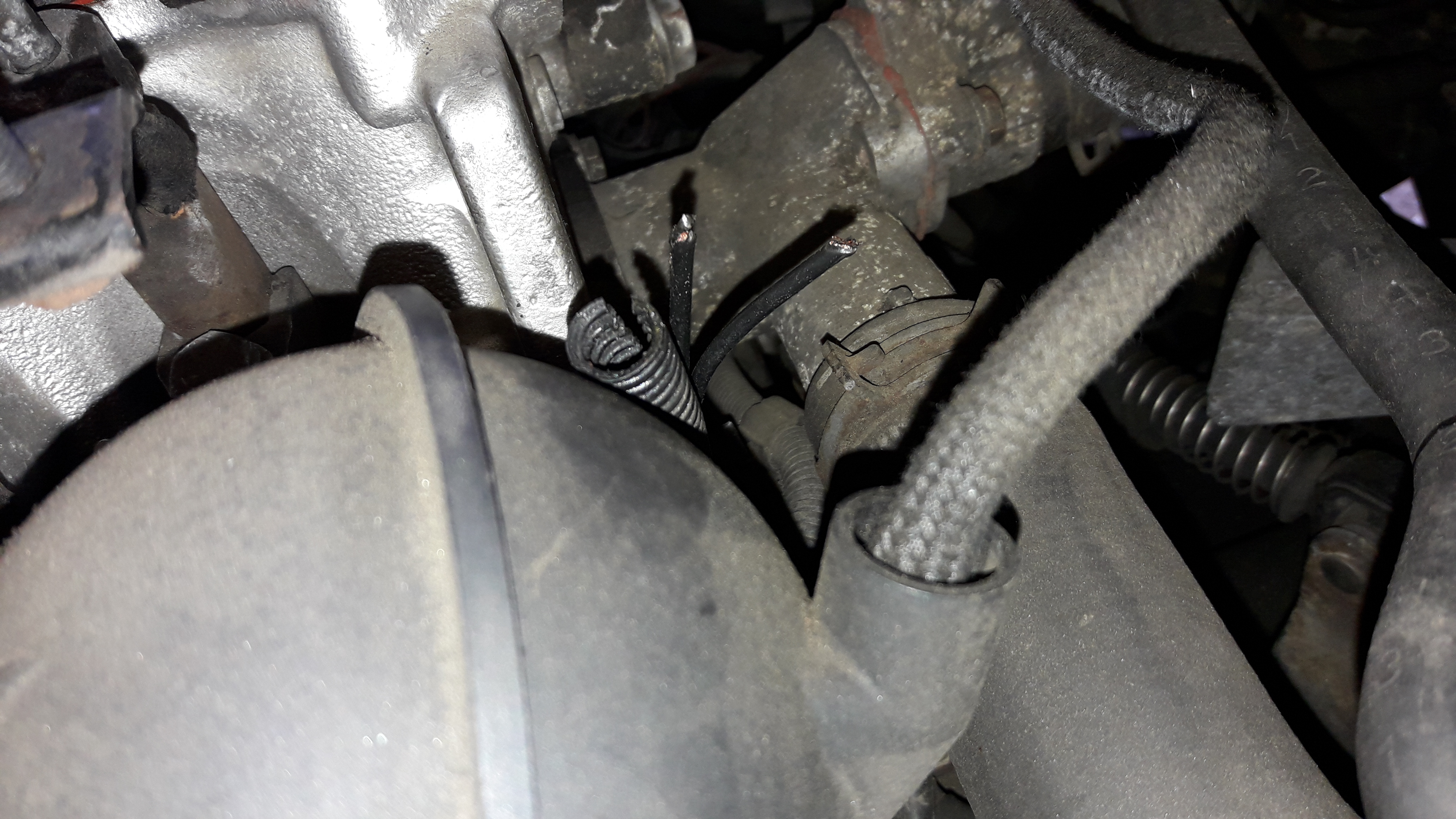

Ted si z přívodu vycvaknem plastovou sponu
Z husího krku si kousek vytahnem oba draty a odizolujem zaroven si odizolujem kousek i oba dráty co dou do tý lišty

Máme hotovo namontujem kryt motoru zavřem kapotu motoru a jedem domú :vitej:
