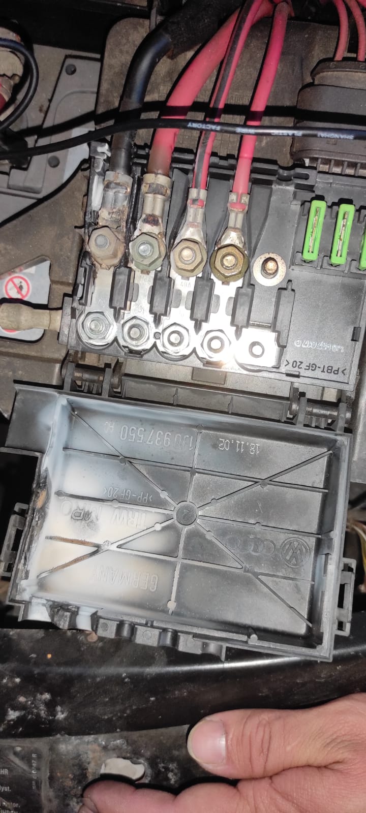

po dojetí zvednu kapotu chci nastartovat a už to nejde je jasný že to přestalo dobíjet a vybila se baterie
vycvaknu dekl a baterku šoupnu na nabíječku a du hledat co se stalo

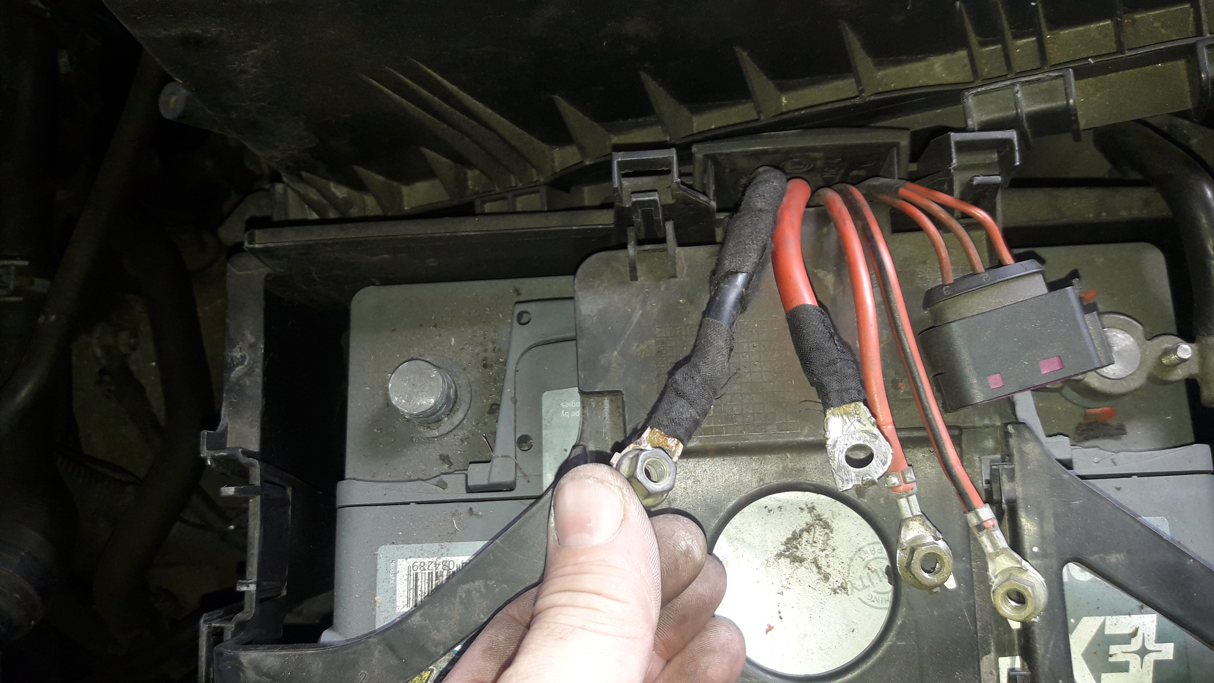

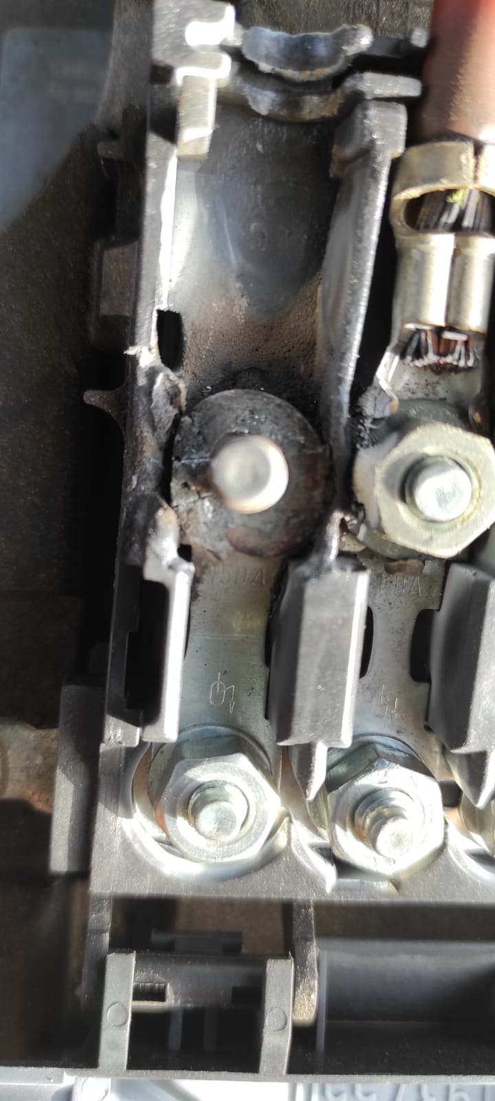

otevřu tu malou černou krabičku s tavnýma pojistkama co je na baterii a už to vidim první dva spoje vytavený demontujem kabel z pojistkovky a je mi jasný že to bude na výměnu krabičky a pojistek odpojíme si s plusu baterie přívod do pojistkovýho boxu a já si odpojil i plus s baterie ted si odpojíme z pojistkovky zbytek kabelů odpojíme konektor a vysunem pojistkovku z plastovýho držáku a de ven ted sem si odštíp obě vytavený oka ted je několik možností :
múžem dát komplet nový kabel plus oka
nebo jen kus dál oholíme bužírku a nalisujem nová oka
já neměl po ruce ani jedno tak sem vzal starý oka otevřel je,vyndal zbytky kabelů pořádně jehlovym pilníkem očistil dosedací plochu pro drát a oko jako takové pak sem na kabelech patřičně oříz bužírku a obě oka nalisoval zpět na kabely a zaizoloval ted vemem novou pojistkovku namontujem káble-zbytek ok než přitáhnem tak jim pilníkem očistíme dosedací plochu nacvaknem konektor a zasunem do plastovýho držáku ted je třeba zapojit přívod do pojistkovky než ho namontujem očistíme si dosedací plochu na plusový svorce baterie namontujem plusovej přívod baterie a uchytíme přívod do pojistkový skříně ted si nastartujem vemem voltmetr na baterii změříme zda vůz dobíjí jak má
pokud dobíjí máme vyhráno zacvaknem pojistkovku nacvaknem kryt baterie zavřem kapotu motoru
jako bonus napíchnem auto na diagnostiku smažem chyby v ŘJ a odjíždíme domú
