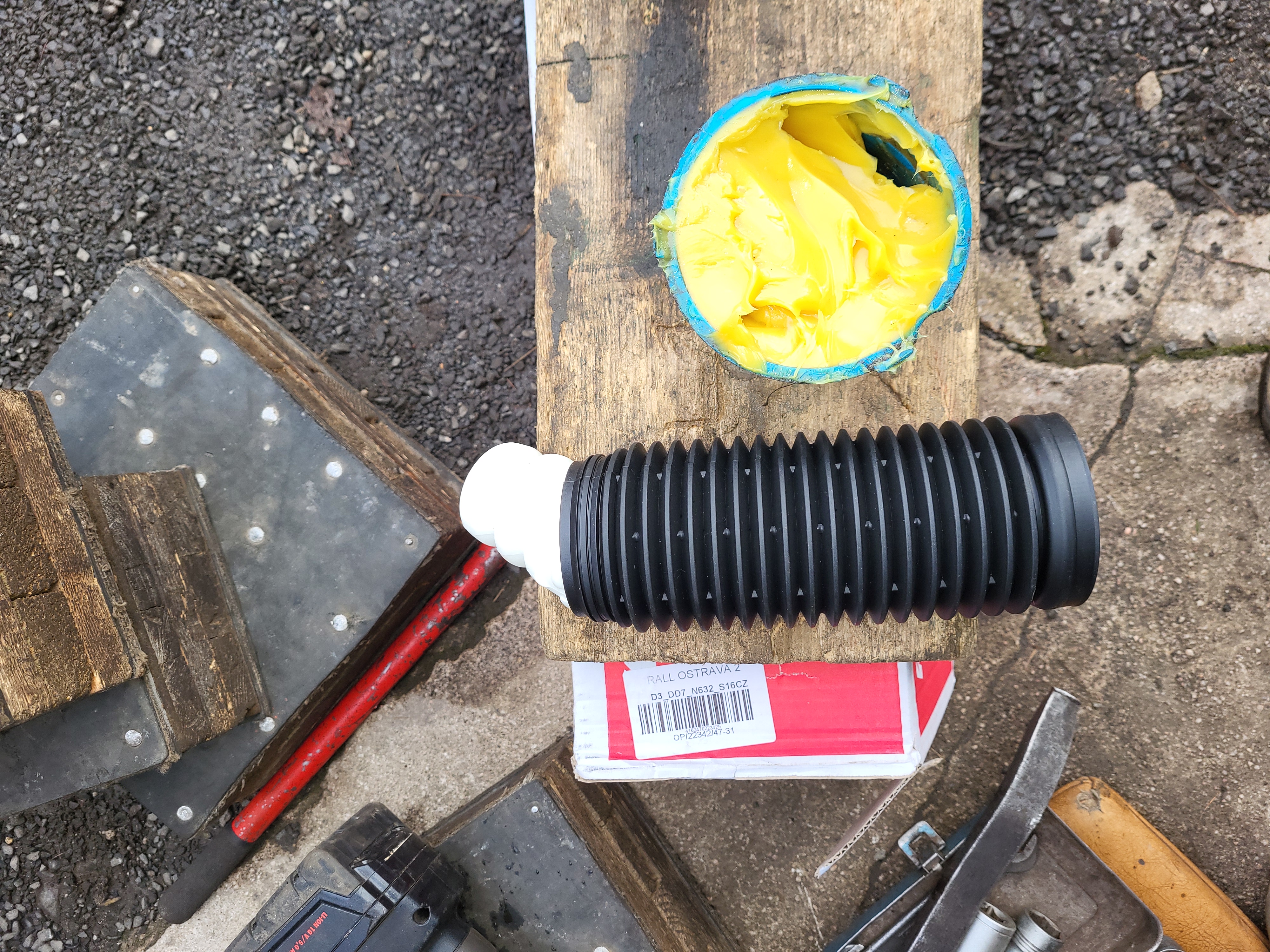

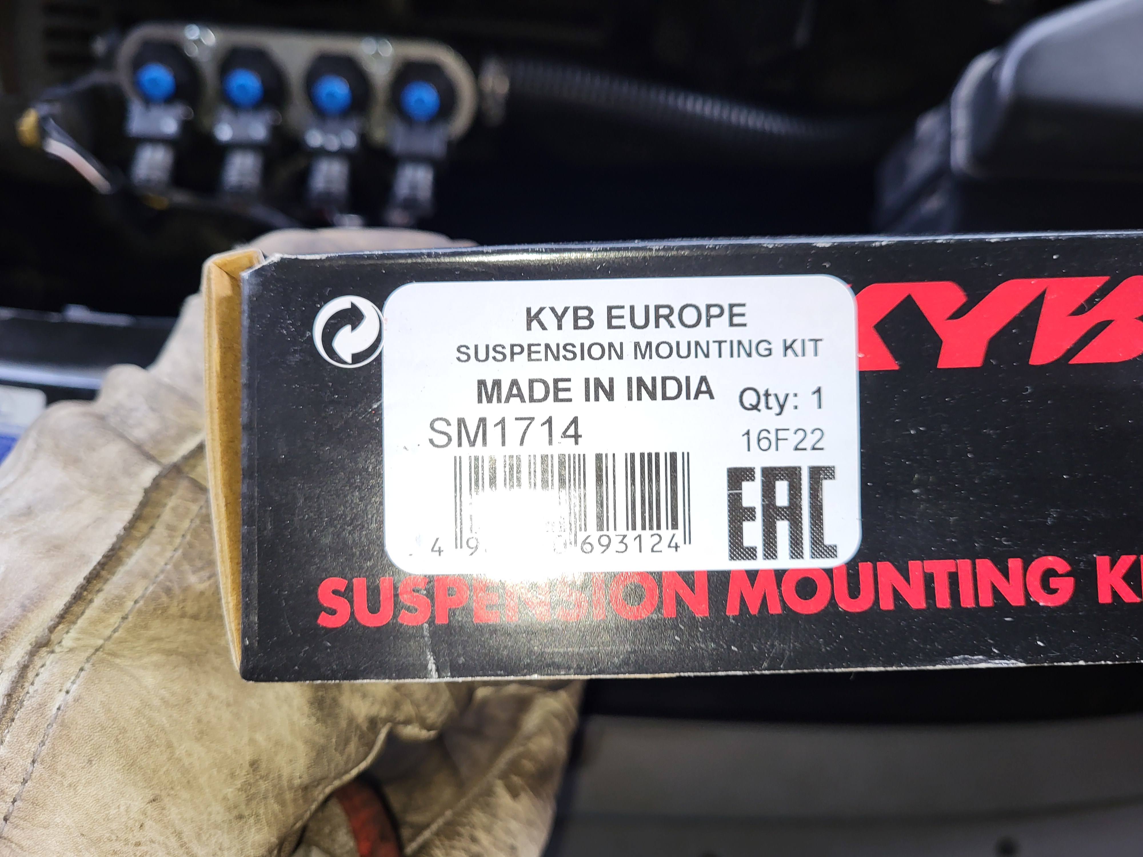

vemem nový tlumič nový doraz a krytku a nový horní uložení tlumiče
vše složíme
