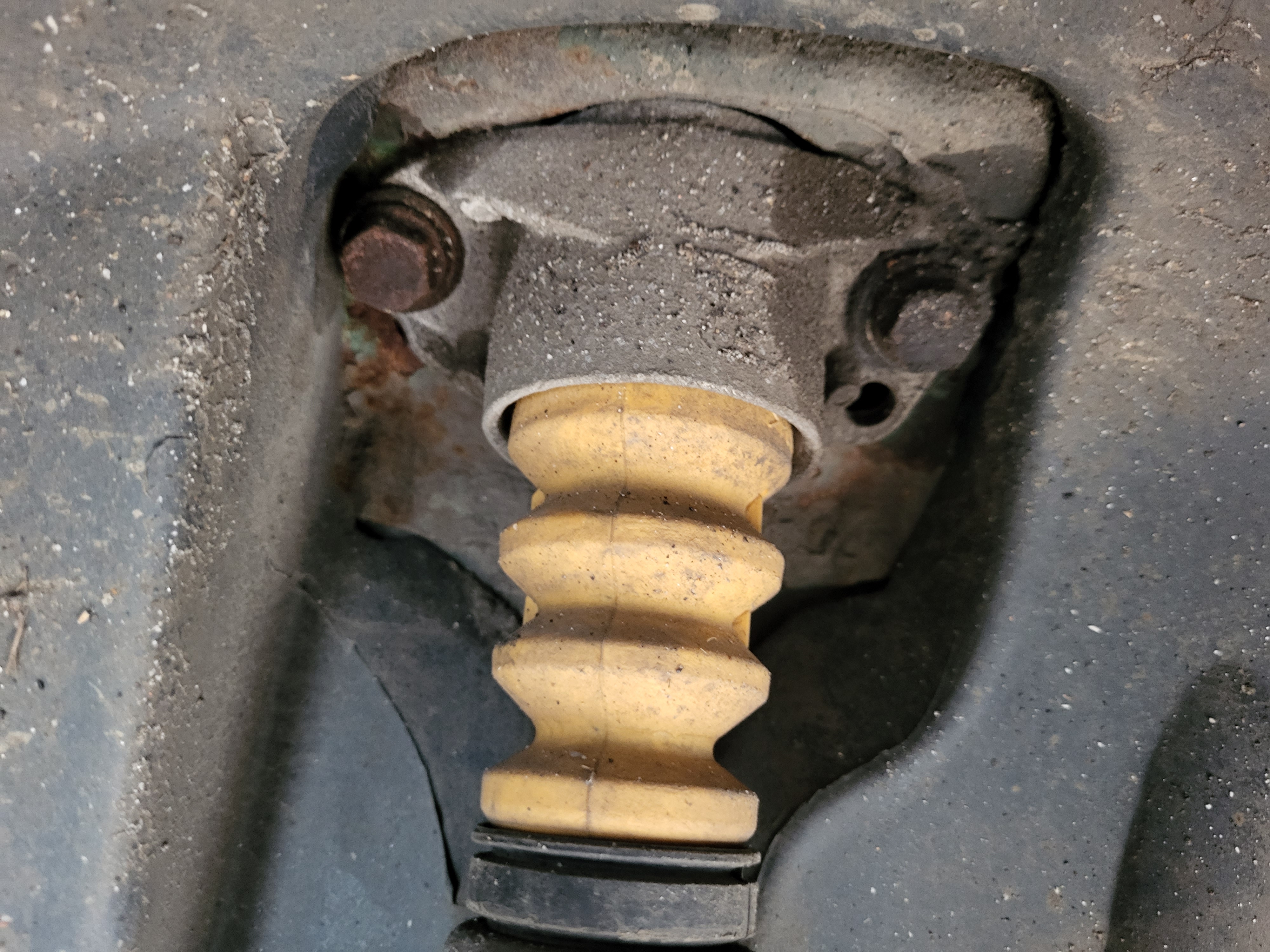

vyměnil sem si v zadu komplet tlumiče pera oložení a po měsíci slyšim takové občasné klepnutí od zadní levé strany
prohlíd sem kde co a nák nemoh na nic přijít a pak sem si vzpoměl že sem kdysy něco podobnýho už řešil na jedný felicii a oplu

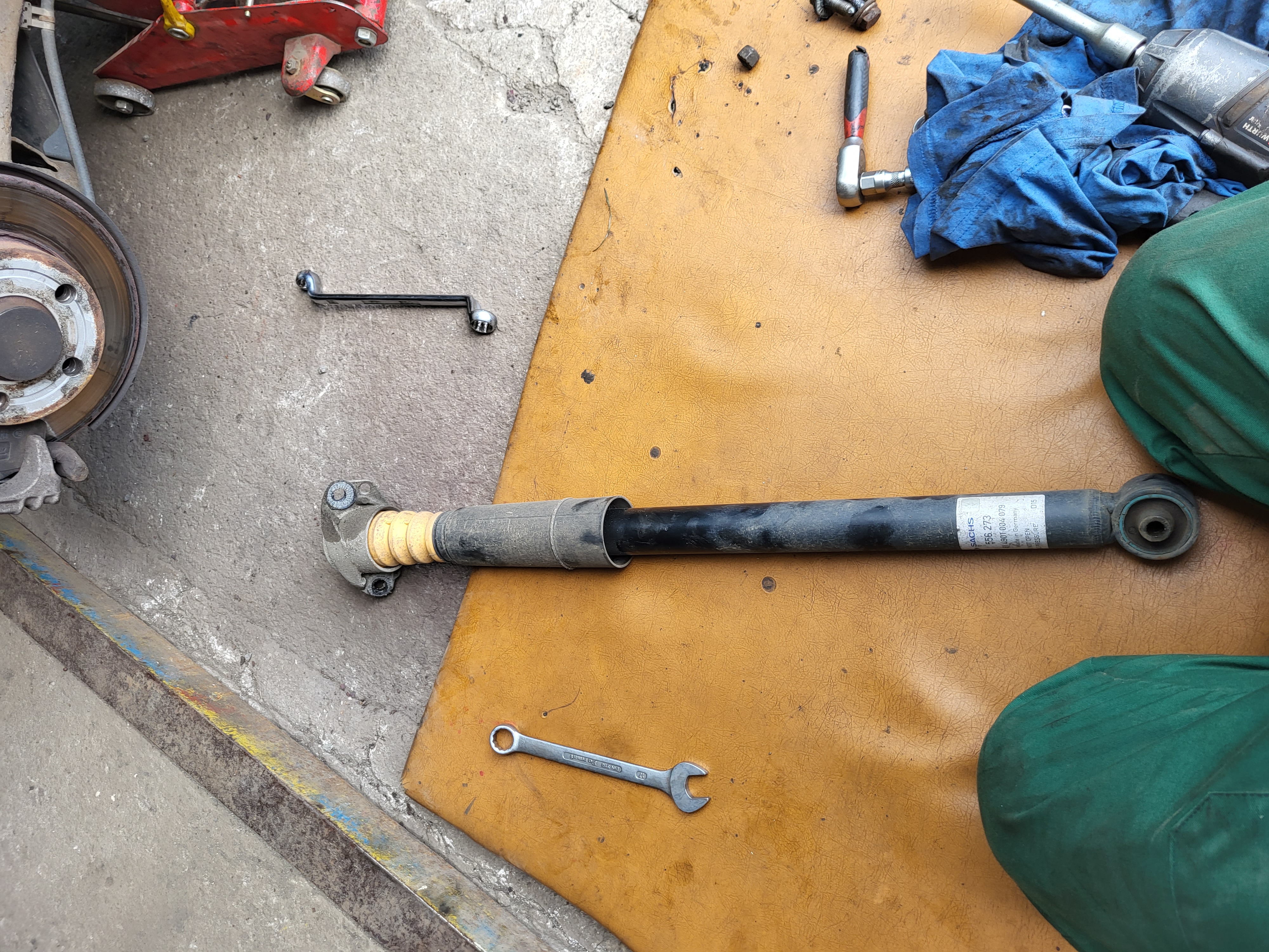

takže povolit kolo zvednout podložit tak aby to na nas nespadlo sundat kolo demontujem zadní tlumič demontujem horní uložení problém je v tom že na tom tlumiči je zarážka v podobě pérovky a to je dle mě prostě málo takže sem vzal silnější kovovou podložku poupravil tak aby šla na tlumič a vešla se i do vnitřku toho uložení namontujem uložení i s podložkou a jednu podložku sem dal i z vrchu pod matku a řádně dotáhl tlumič namontujem zpět do auta dáme kolo utáhnem a uděláme to samé i na druhém zadním tlumiči máme hotovo dem to projet neklepe to valím dom
