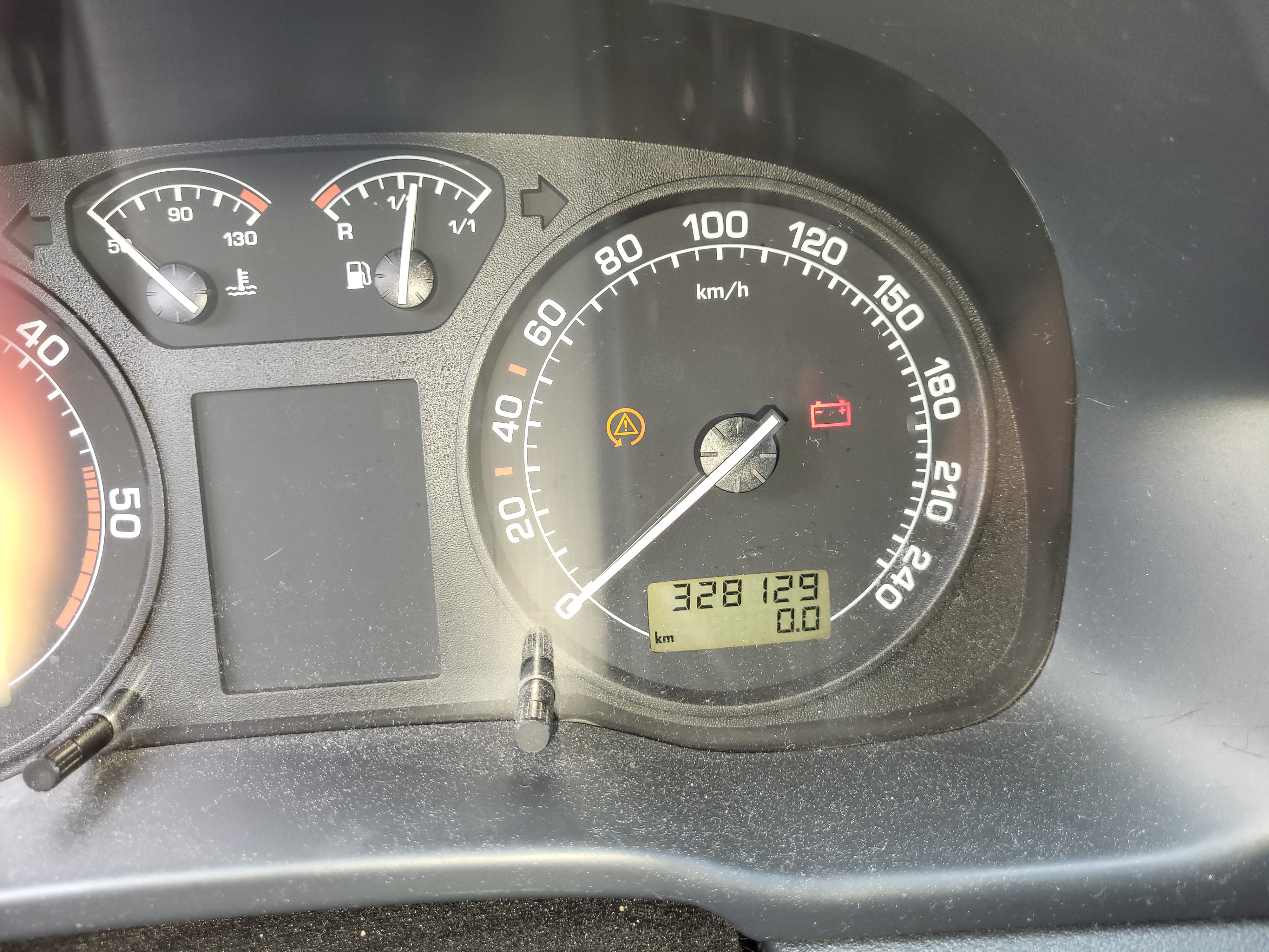

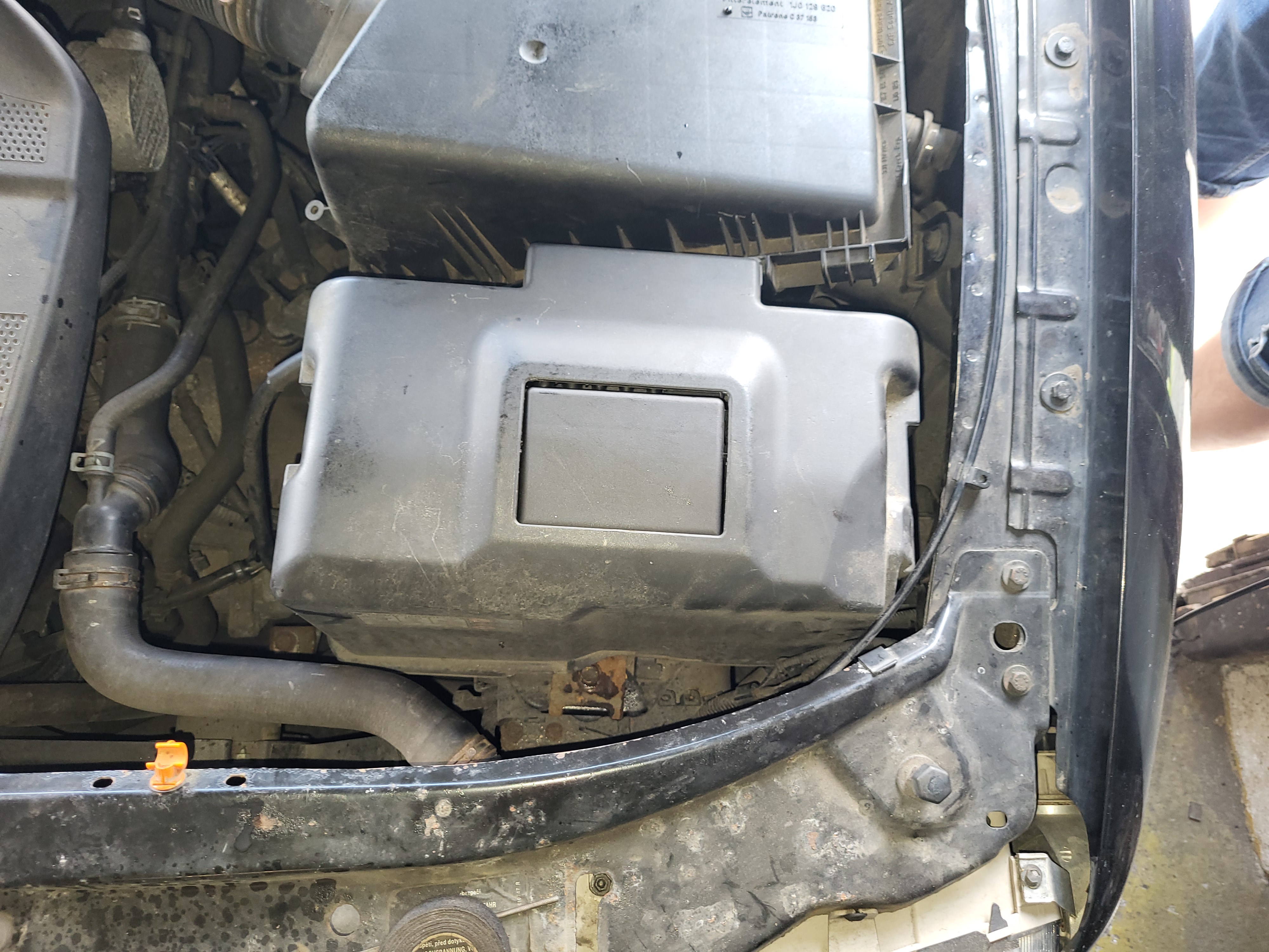

po cca 10km se rozvítí kontrolka ASR a už nezhasne

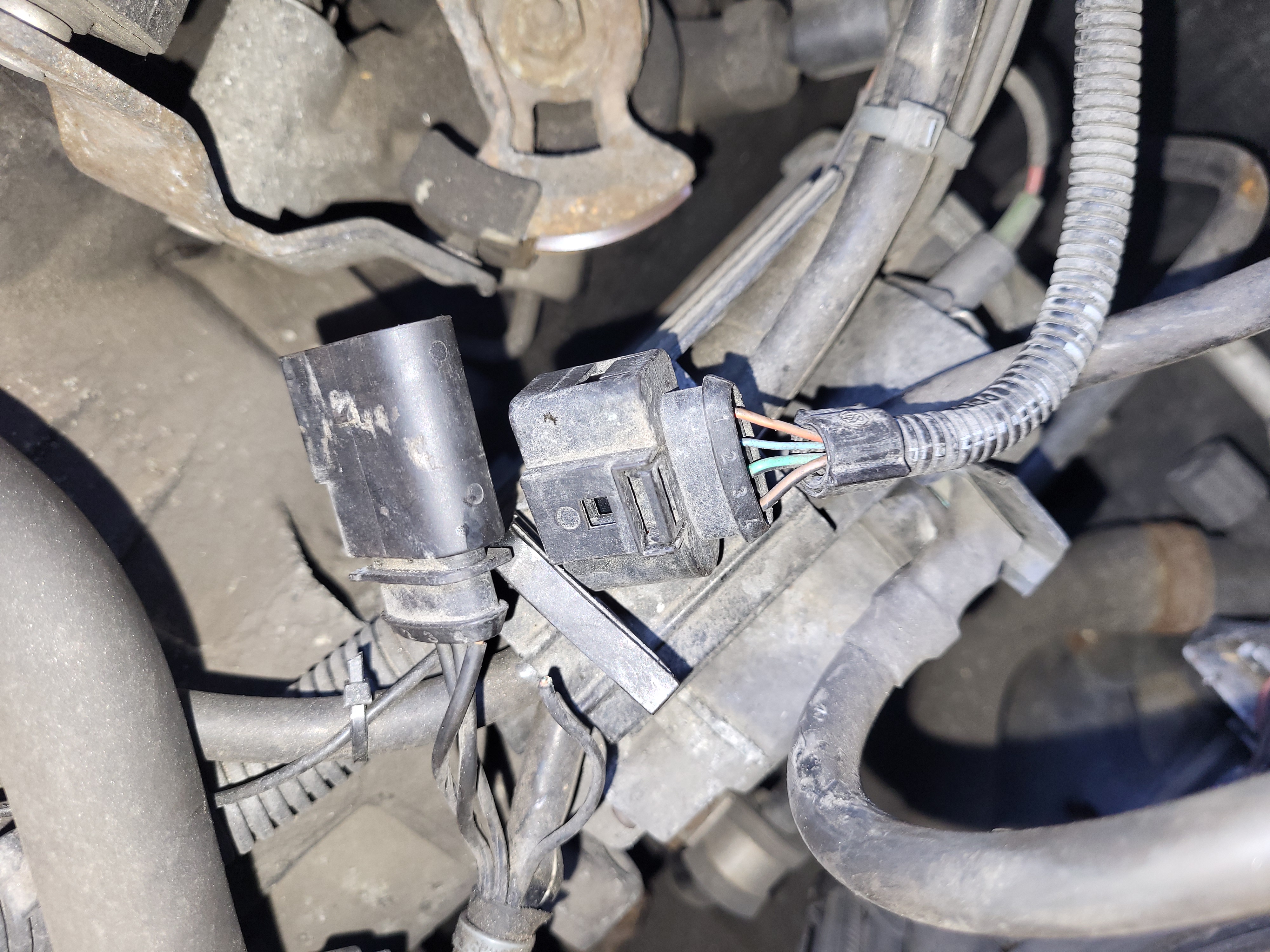

problém je v konektoru co je dole u startéru - bud je zoxidovanej nebo uhnil nákej drát

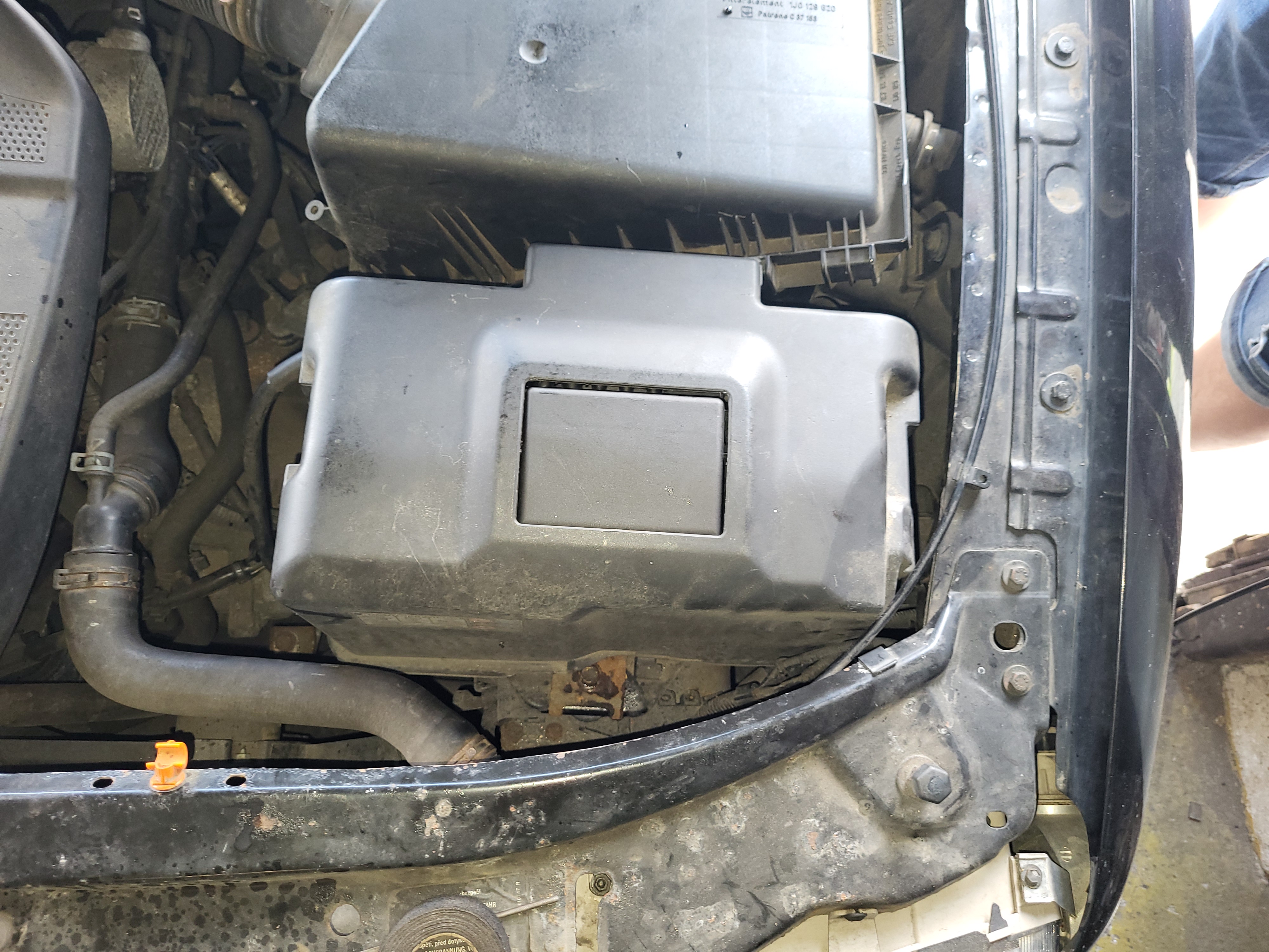

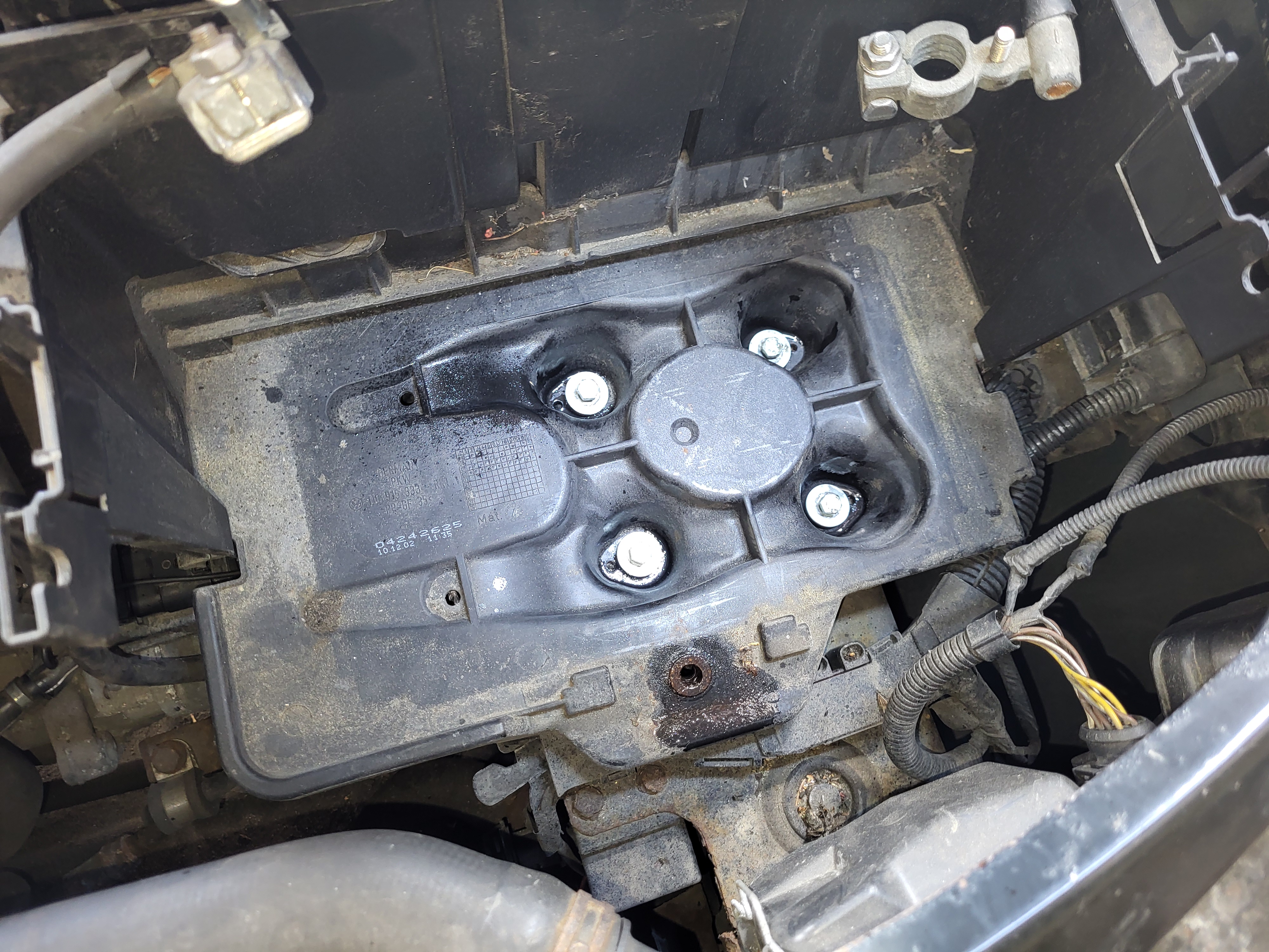

aby sme se k němu dostali musí dolu dekl od baterie

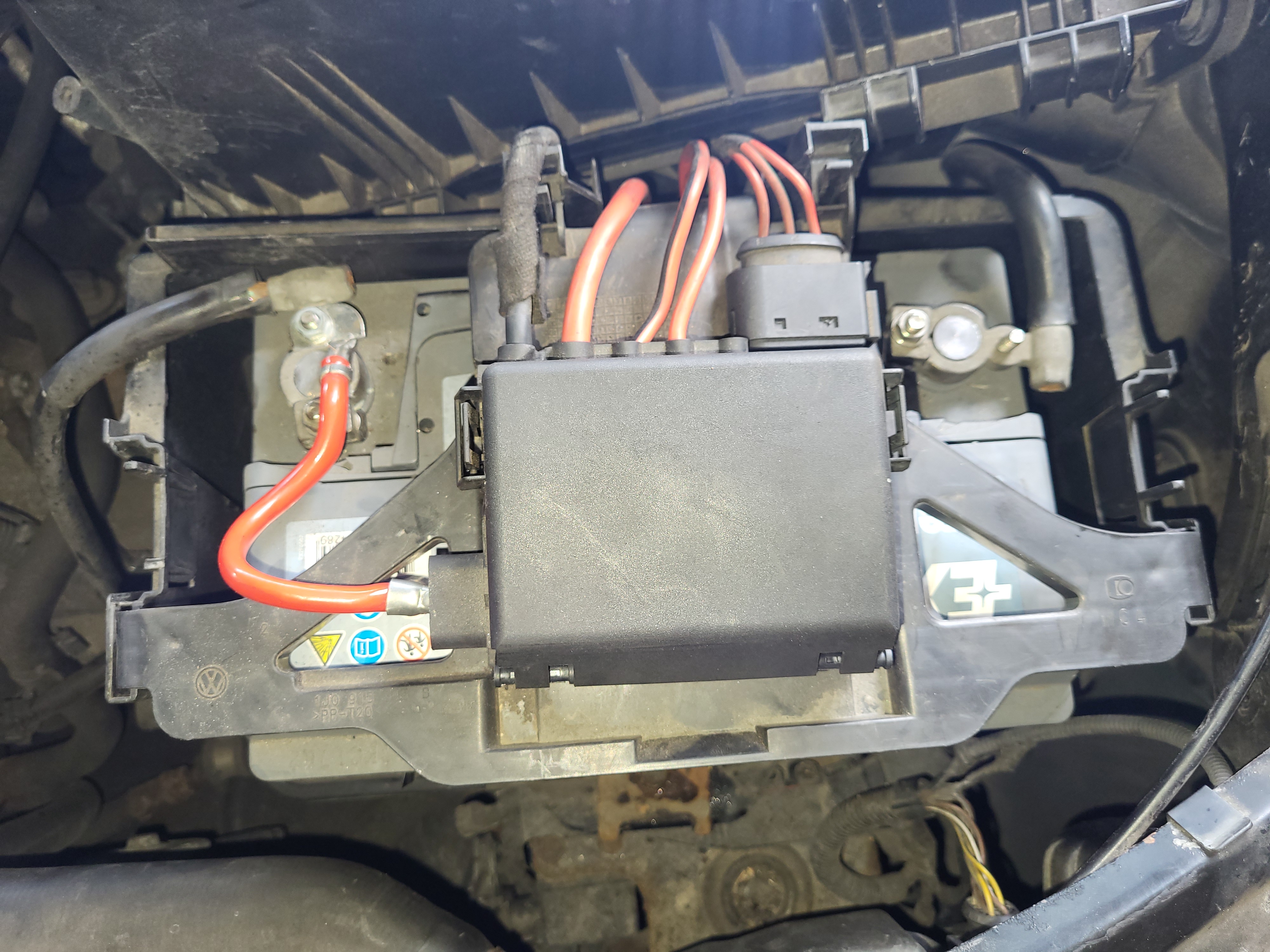

poté demontujem baterii dole povolíme držák a zvrchu vycvaknem plastový držák s pojistkama a povolíme plusovej a mínusovej kontakt

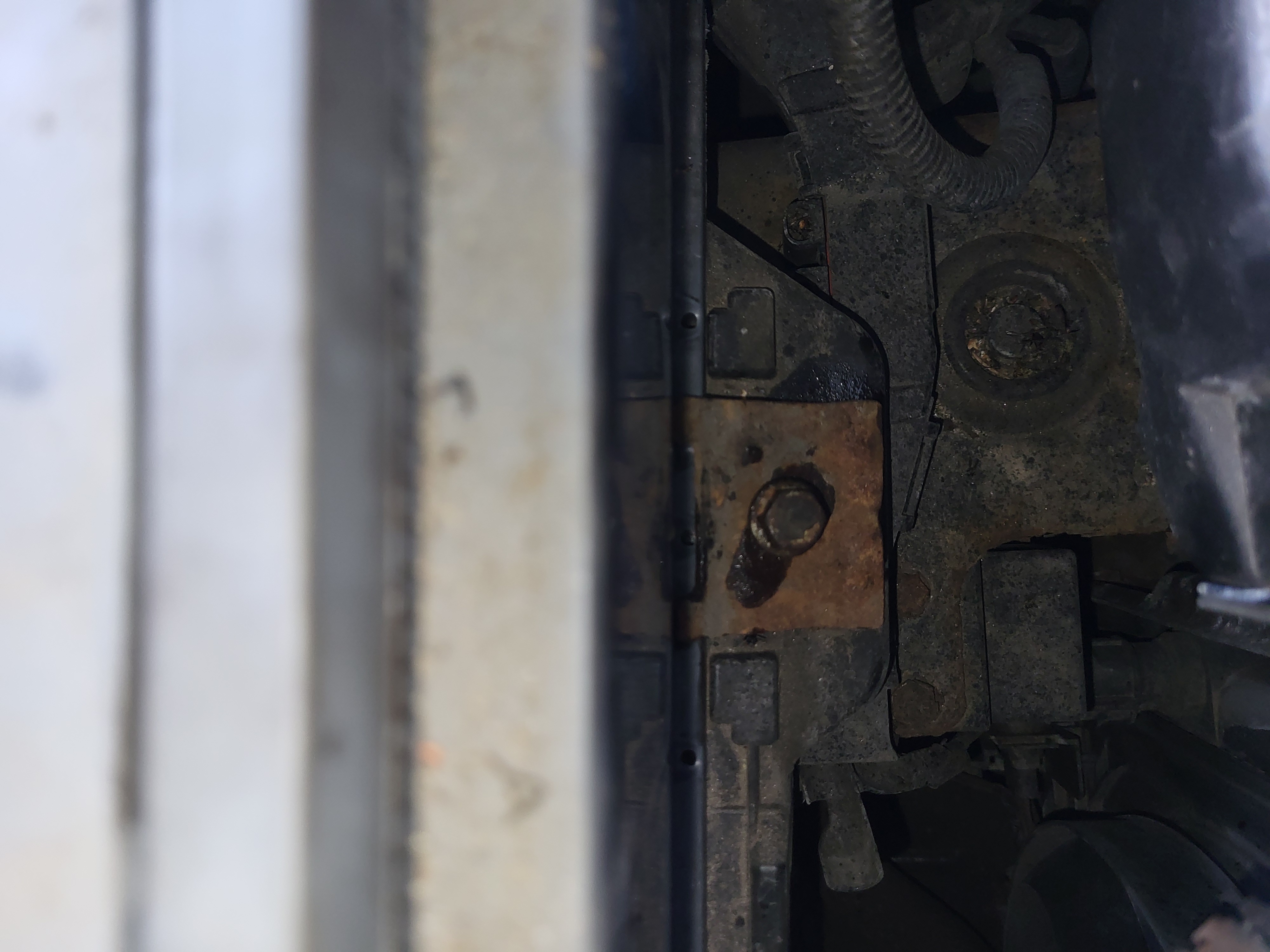

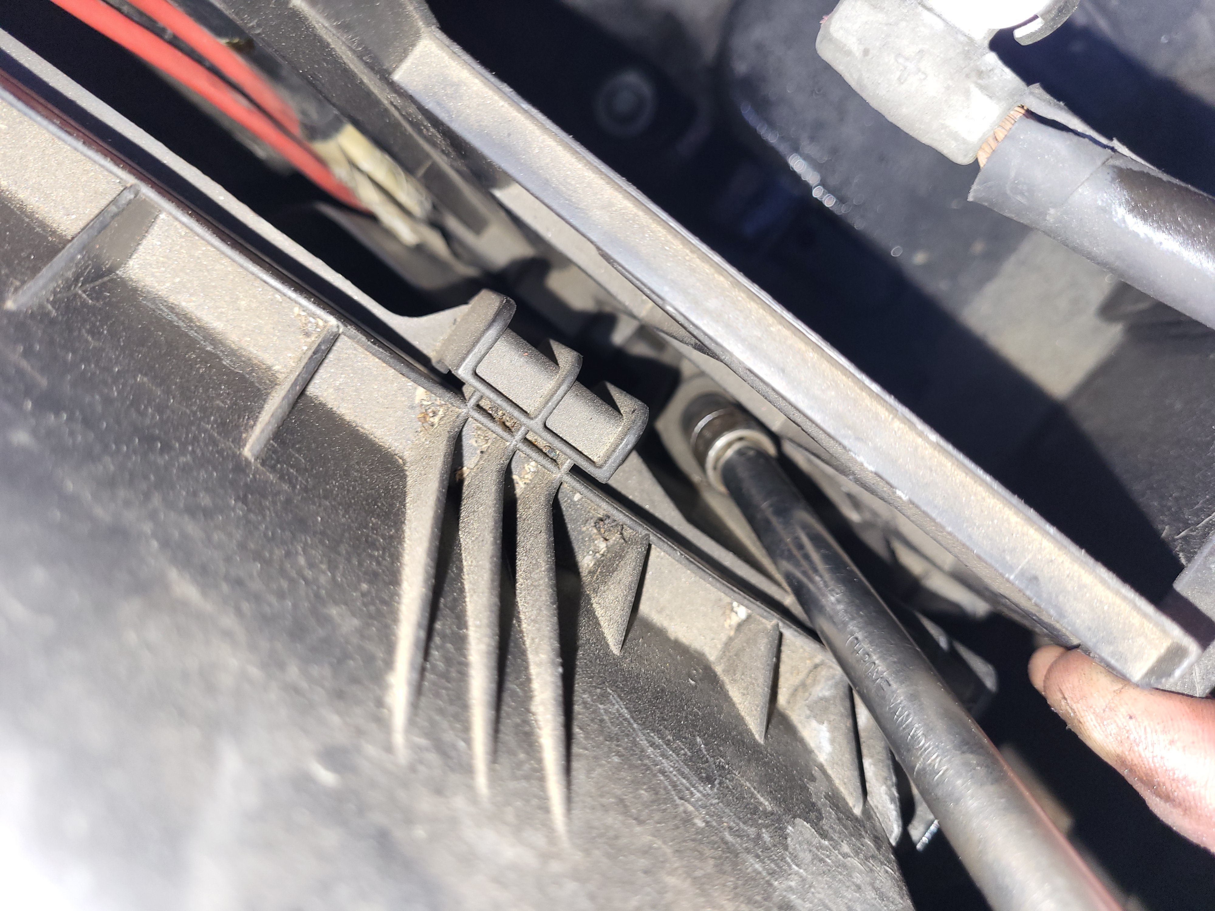

ted povolíme plastovej držák baterie drží ho dole 4 šrouby a jeden z boku společnej s filtrboxem

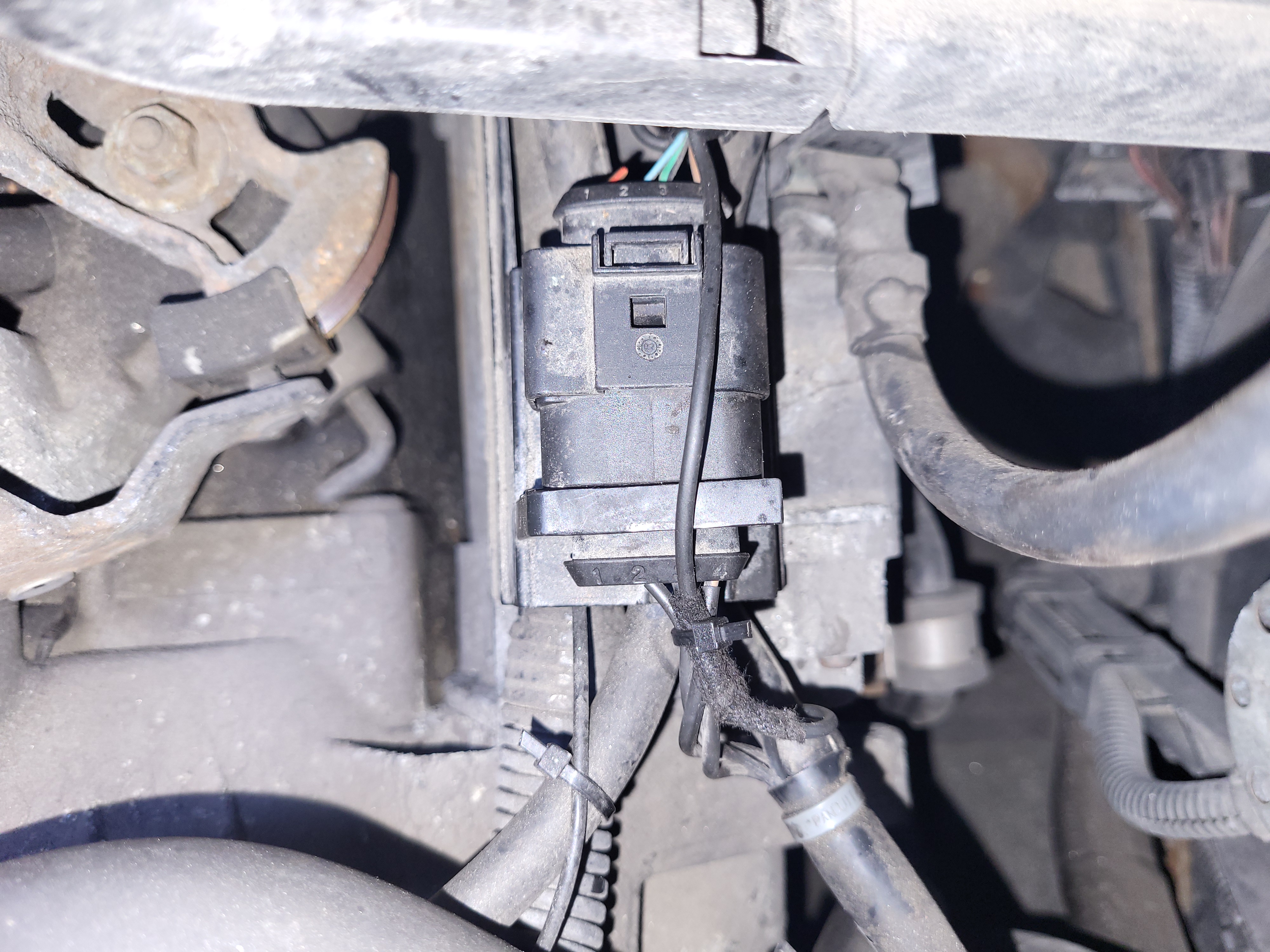

ted vysunem konektor z držáku rozcvaknem a kouknem kde je problém

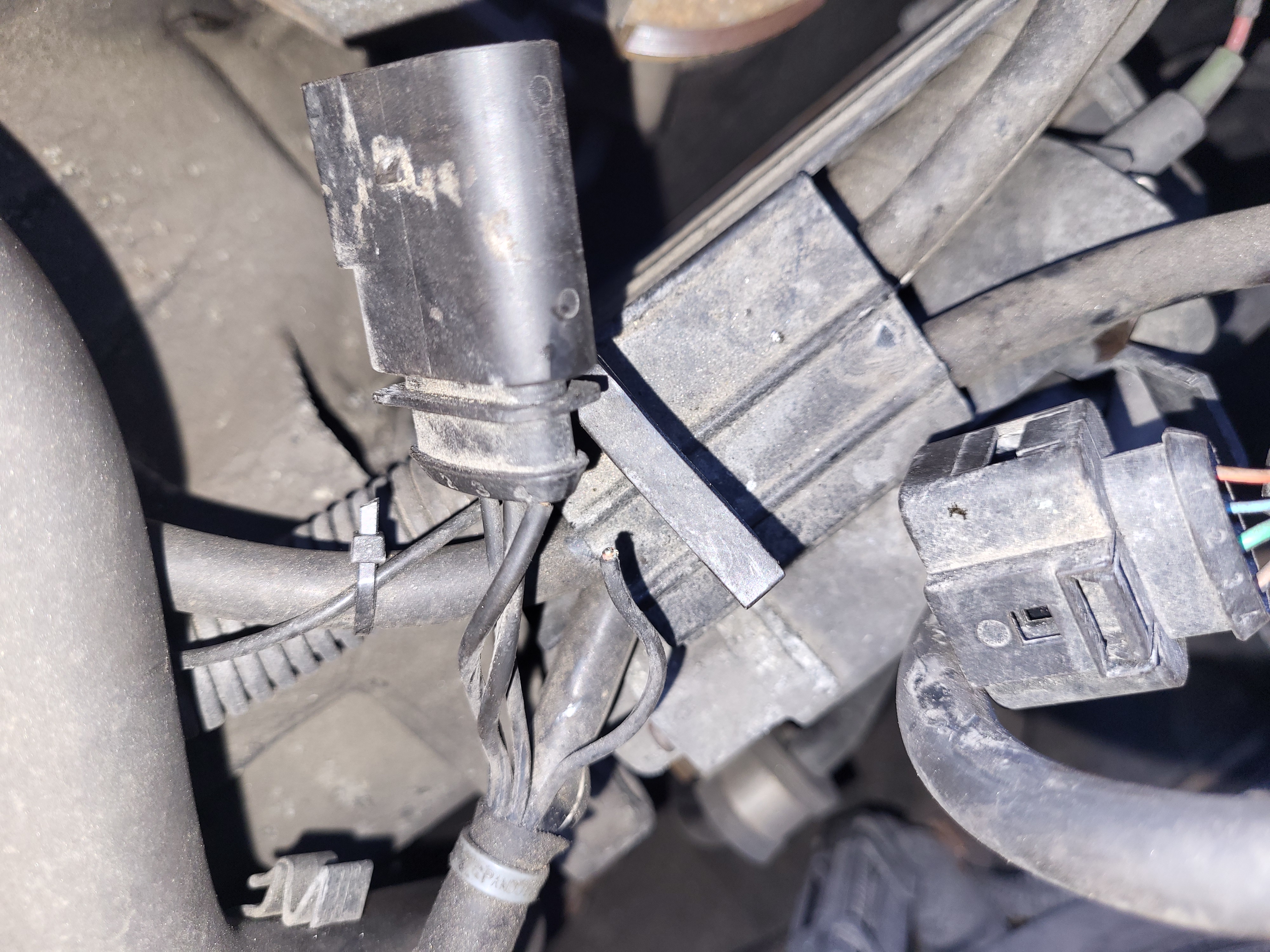

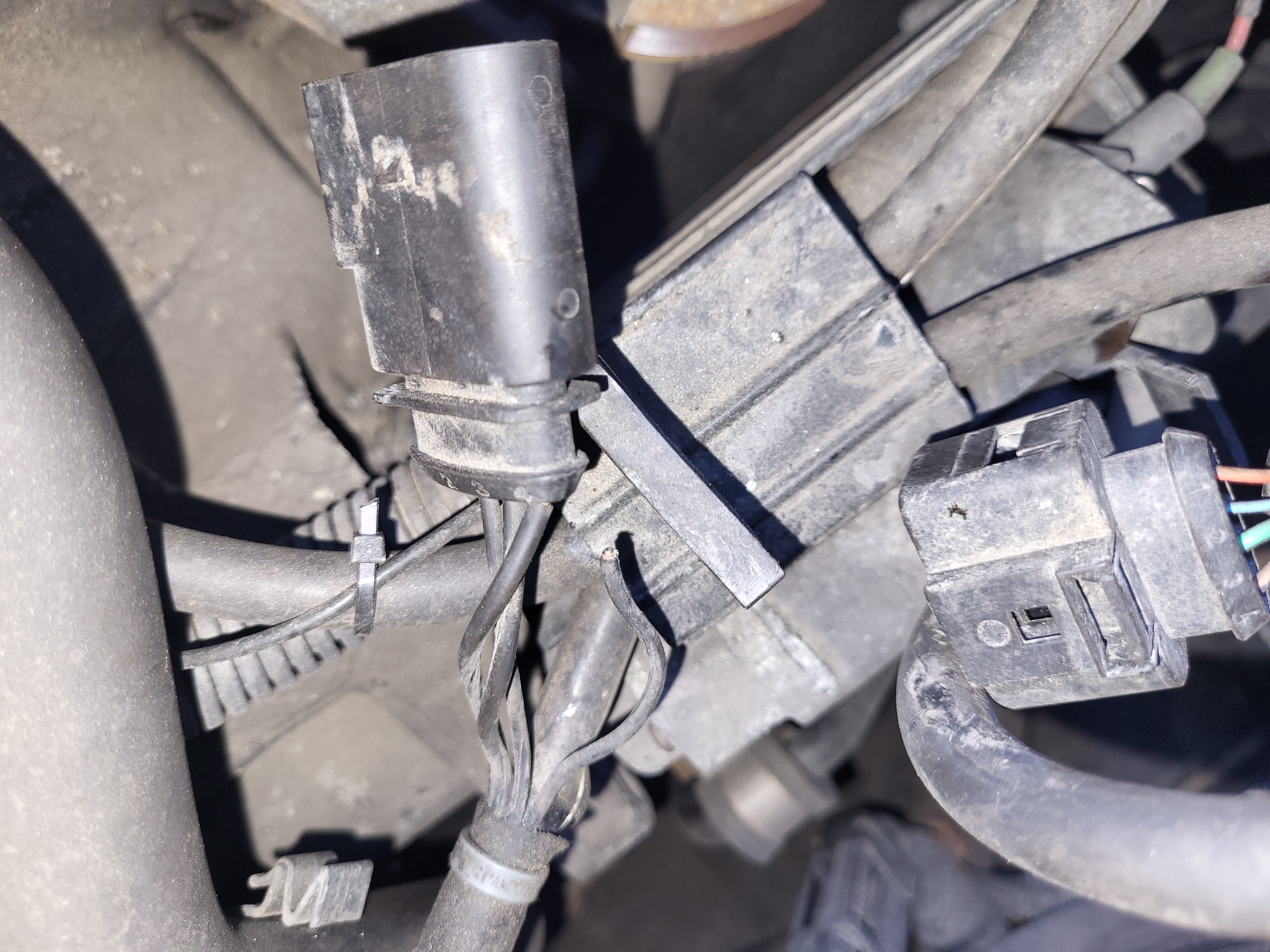

já našel uhnilej drát
ted máme několik možností :
múžem vypinovat konektor dát novej já ho neměl tudíž sem šel jednoduší cestou

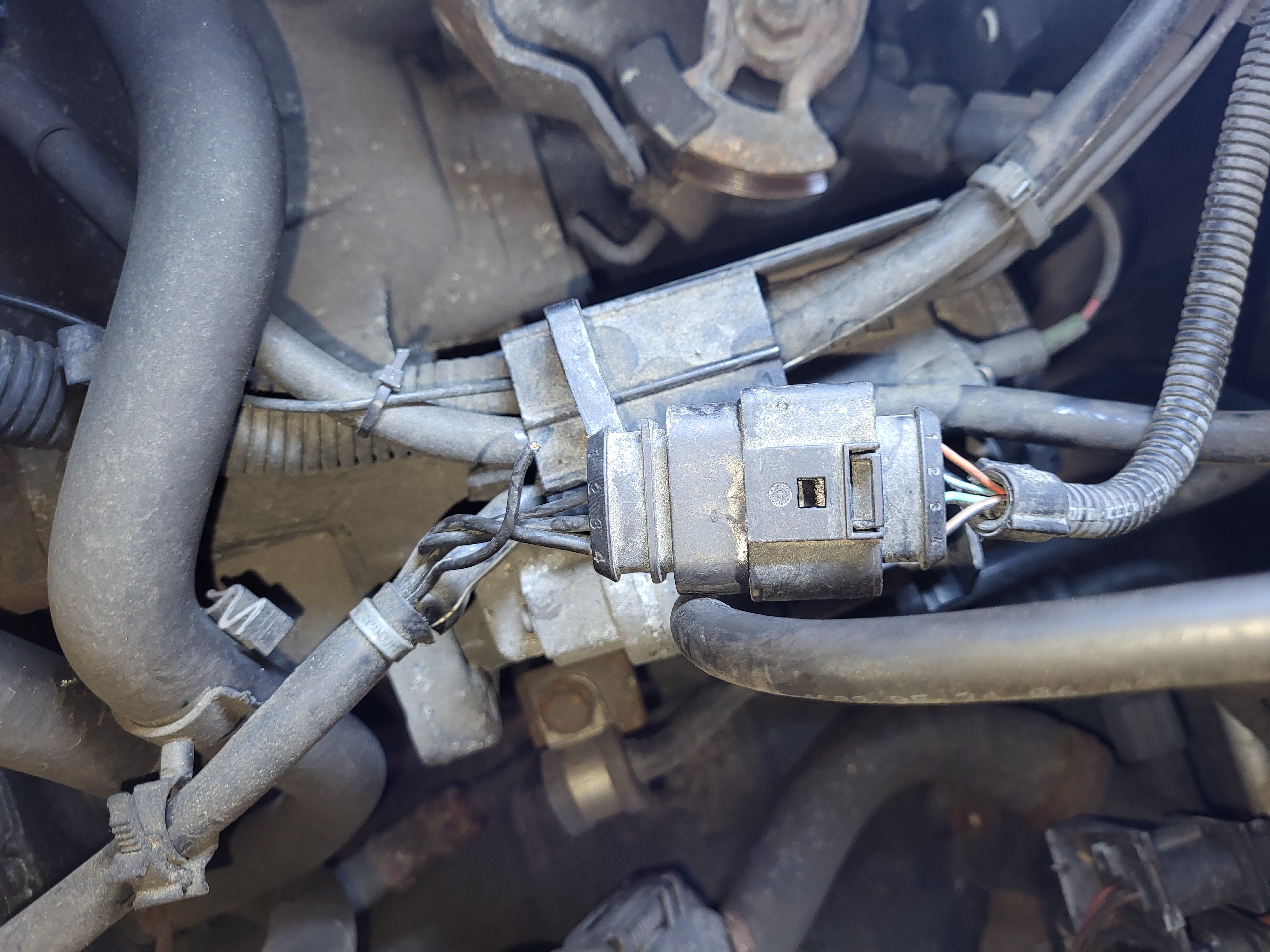

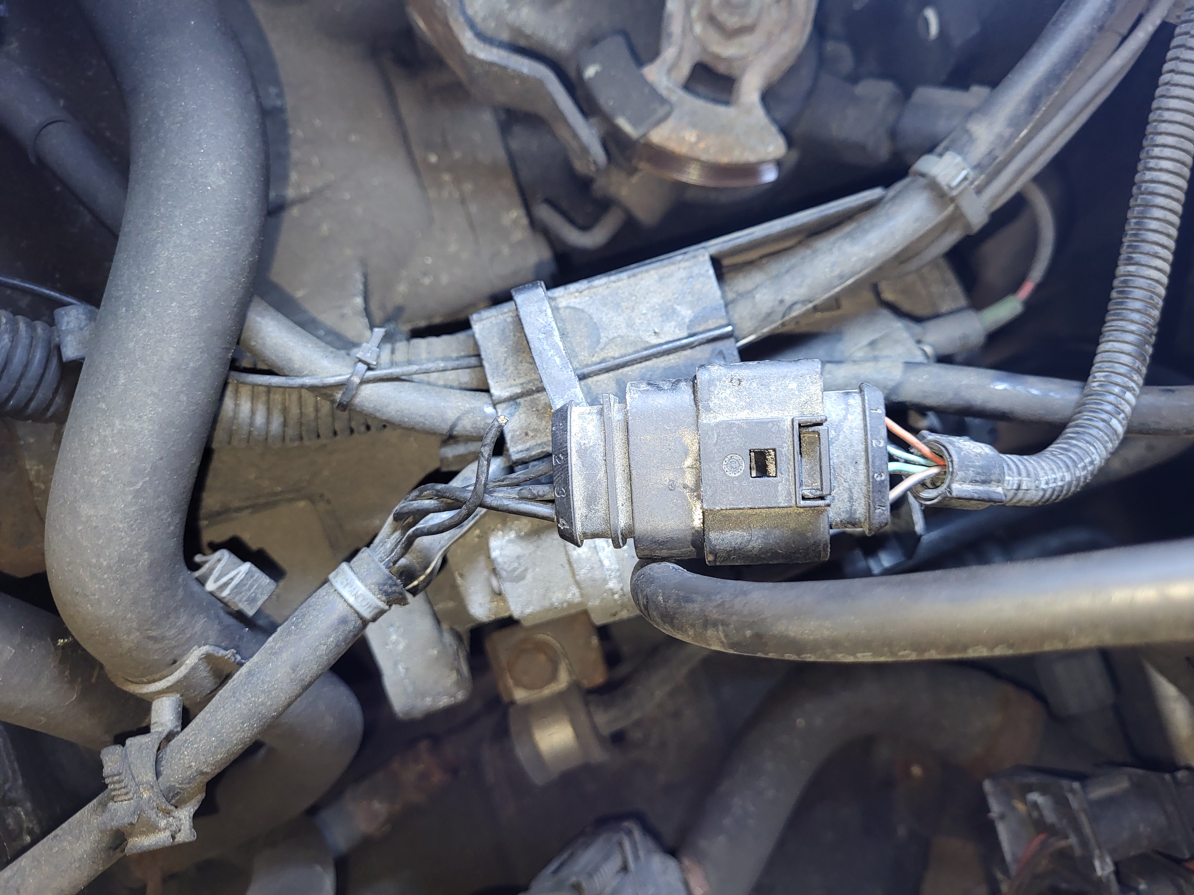

nejdřív sem očistil mírně naohejba a prostřík kontaktolem zbývající kontakty a pak zacvak konektor
poté sem na druhym konci odštíp z konektoru drát a oba konce letováním propojil cca 10cm kouskem drátu a spoje zaizoloval
poté sem konektor nacvak do držáku a uchytil umělohmotnýma páskama
ted je třeba vrátit držák baterie namontovat samotnou baterii nacvaknout dekl baterie a máme hotovo :super: :napad:
