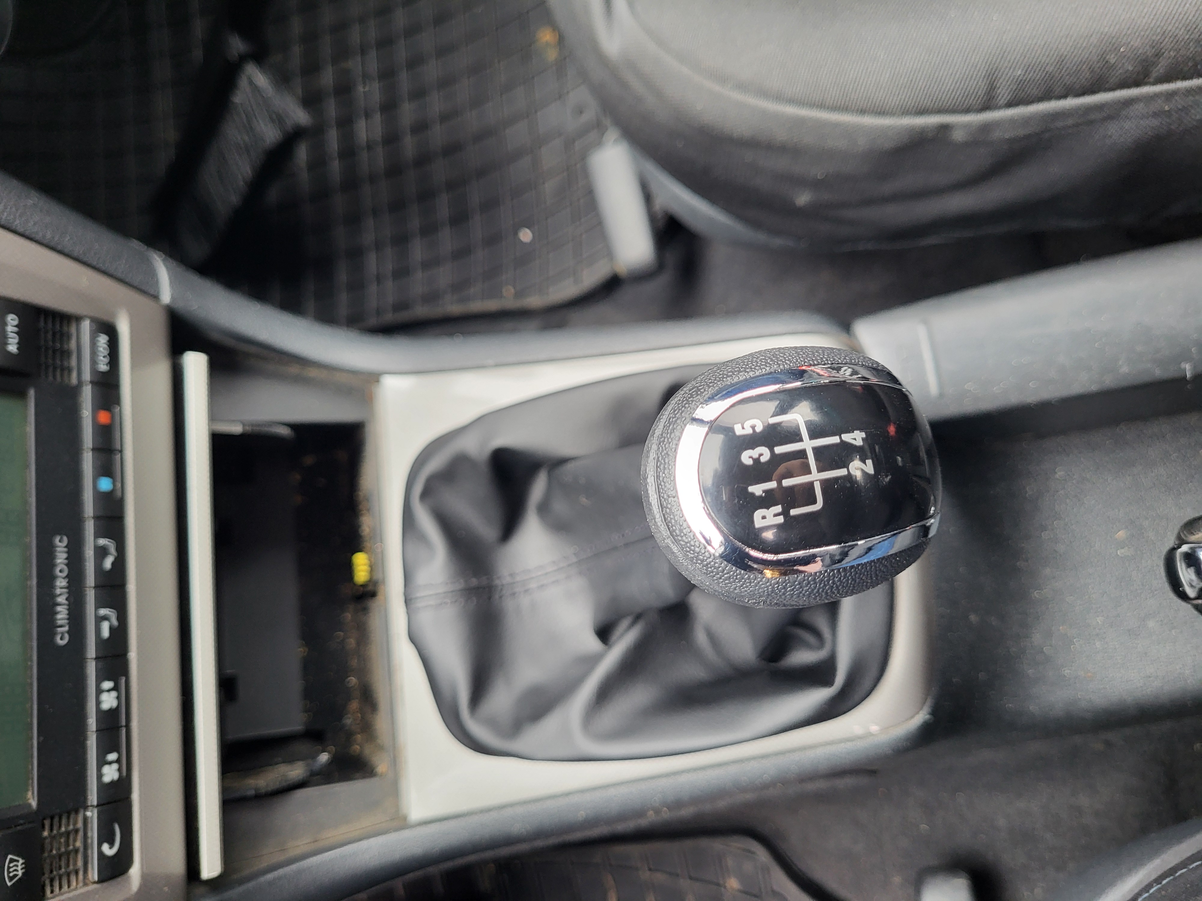

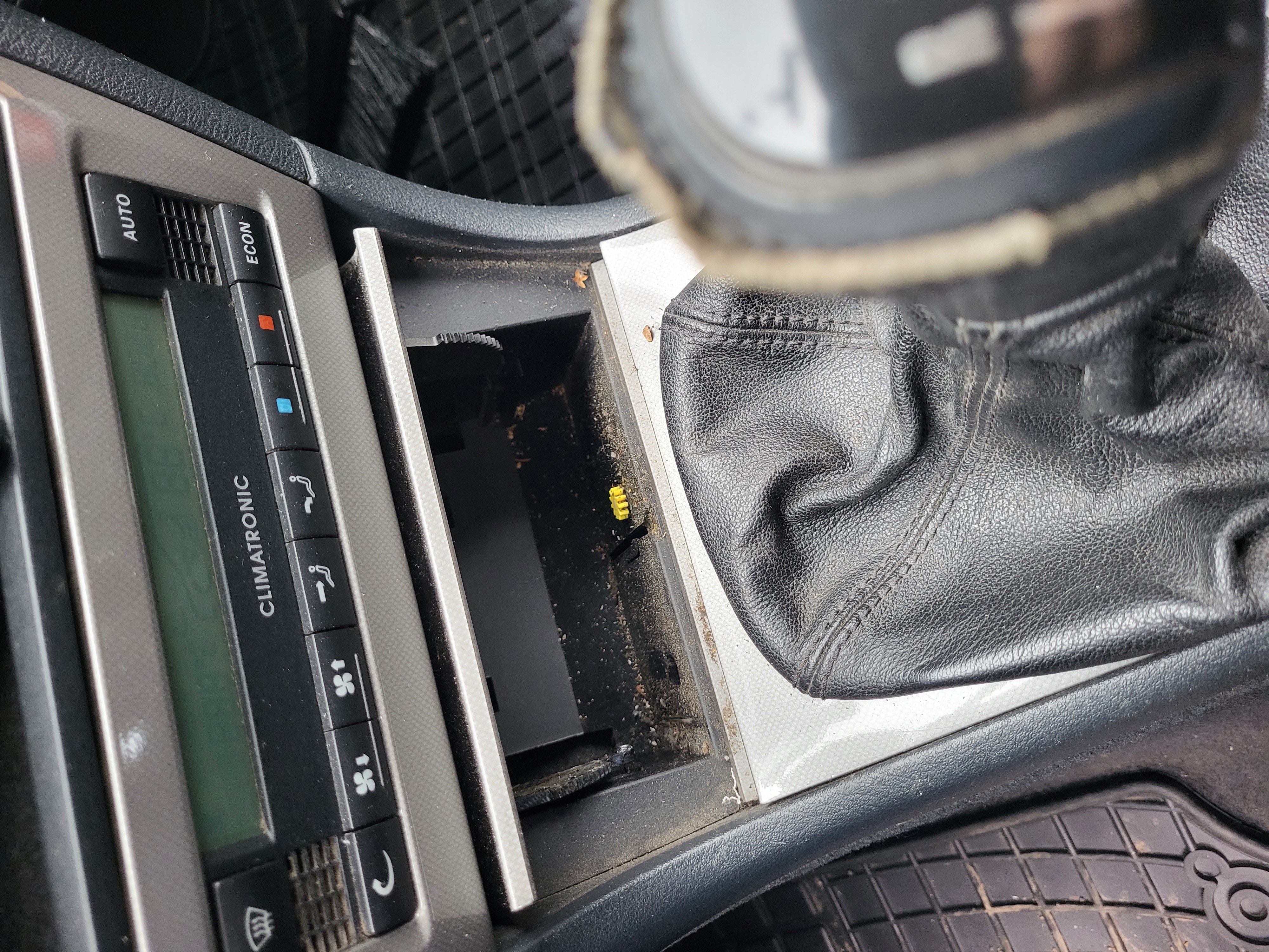

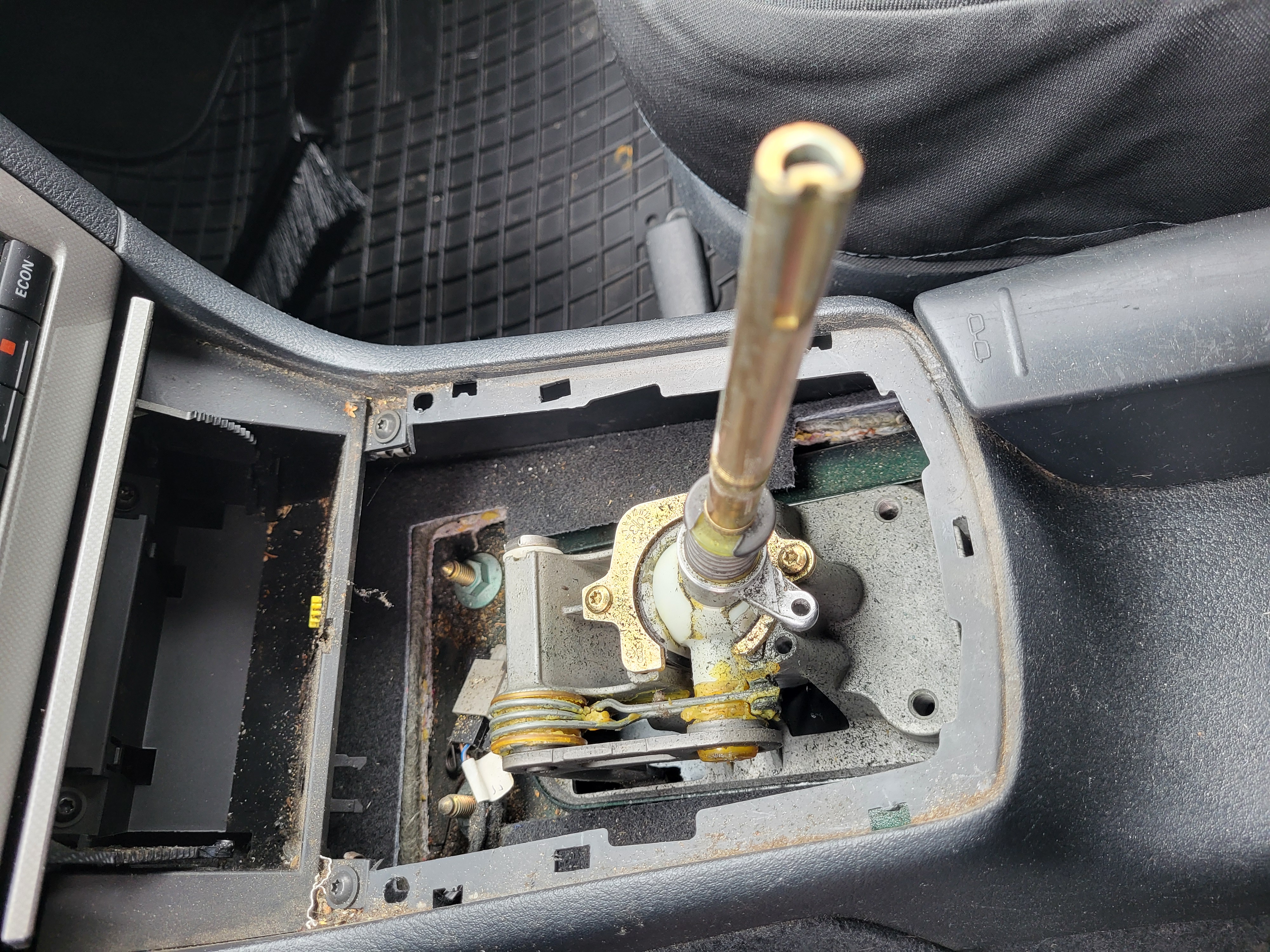

otevřít popelník vyjmout vnitřek popelníku a vycvaknout si rámeček

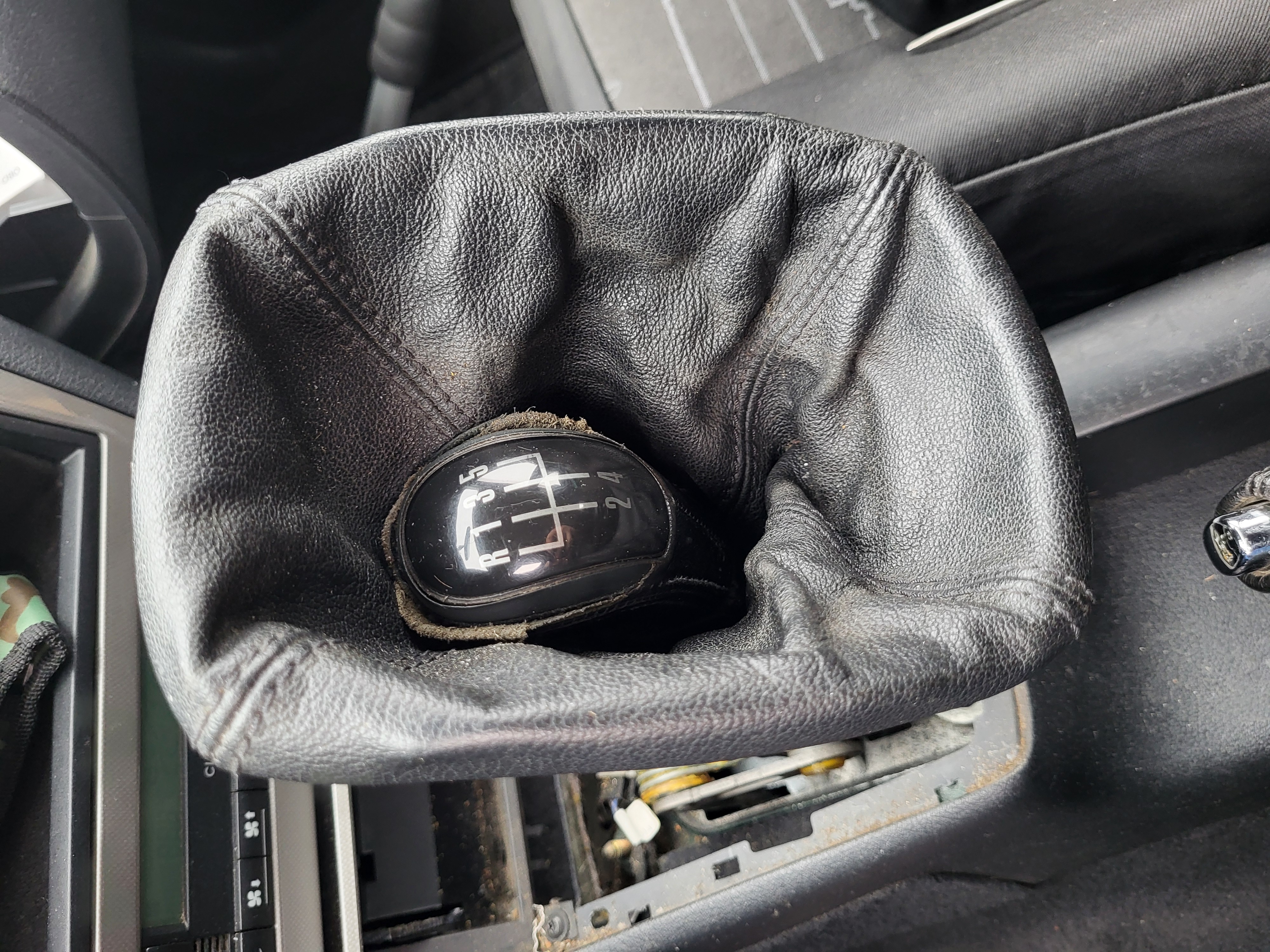

z rámečku si vycvakneme rámeček s koženkovým potahem řadící páky

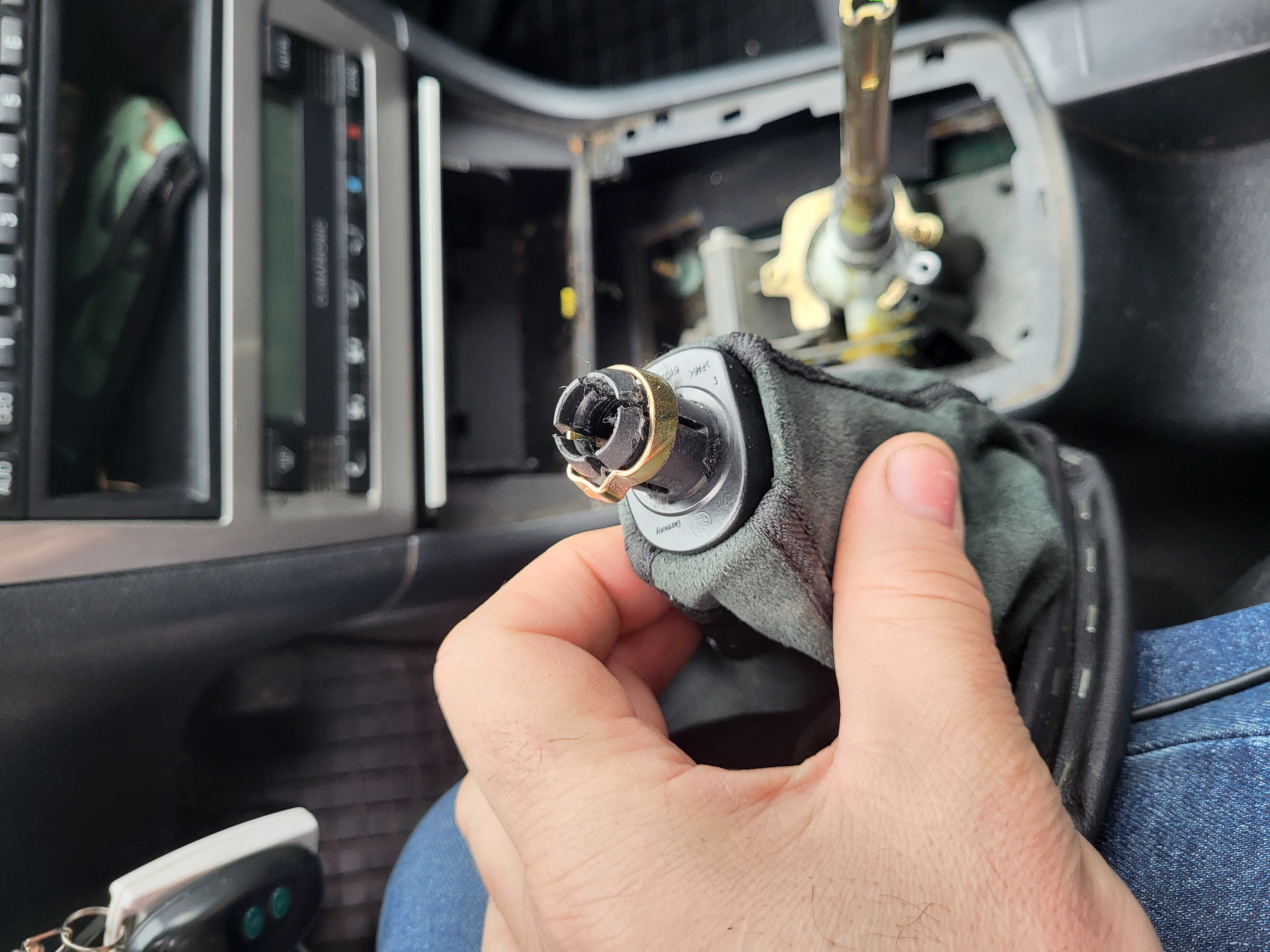

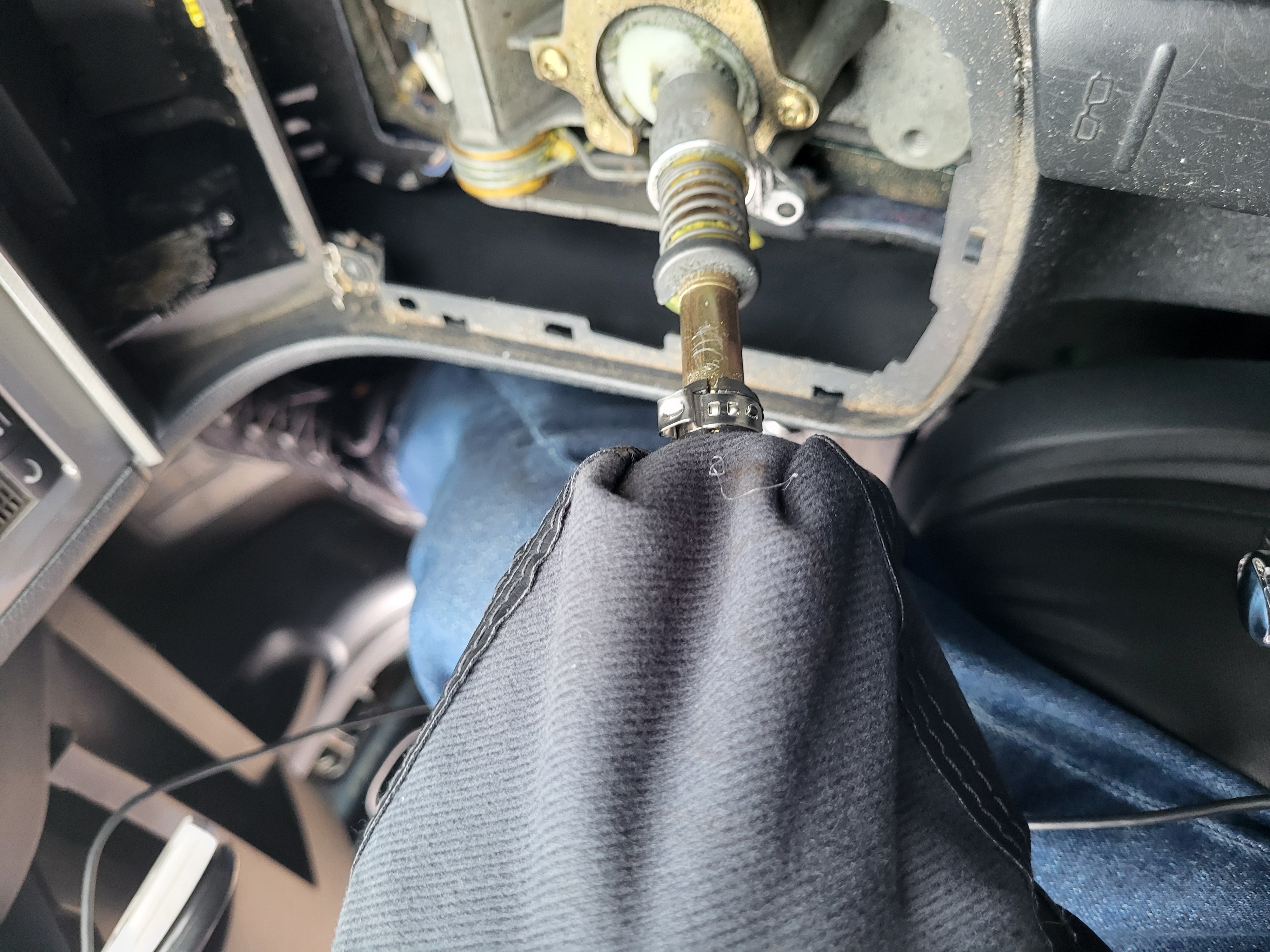

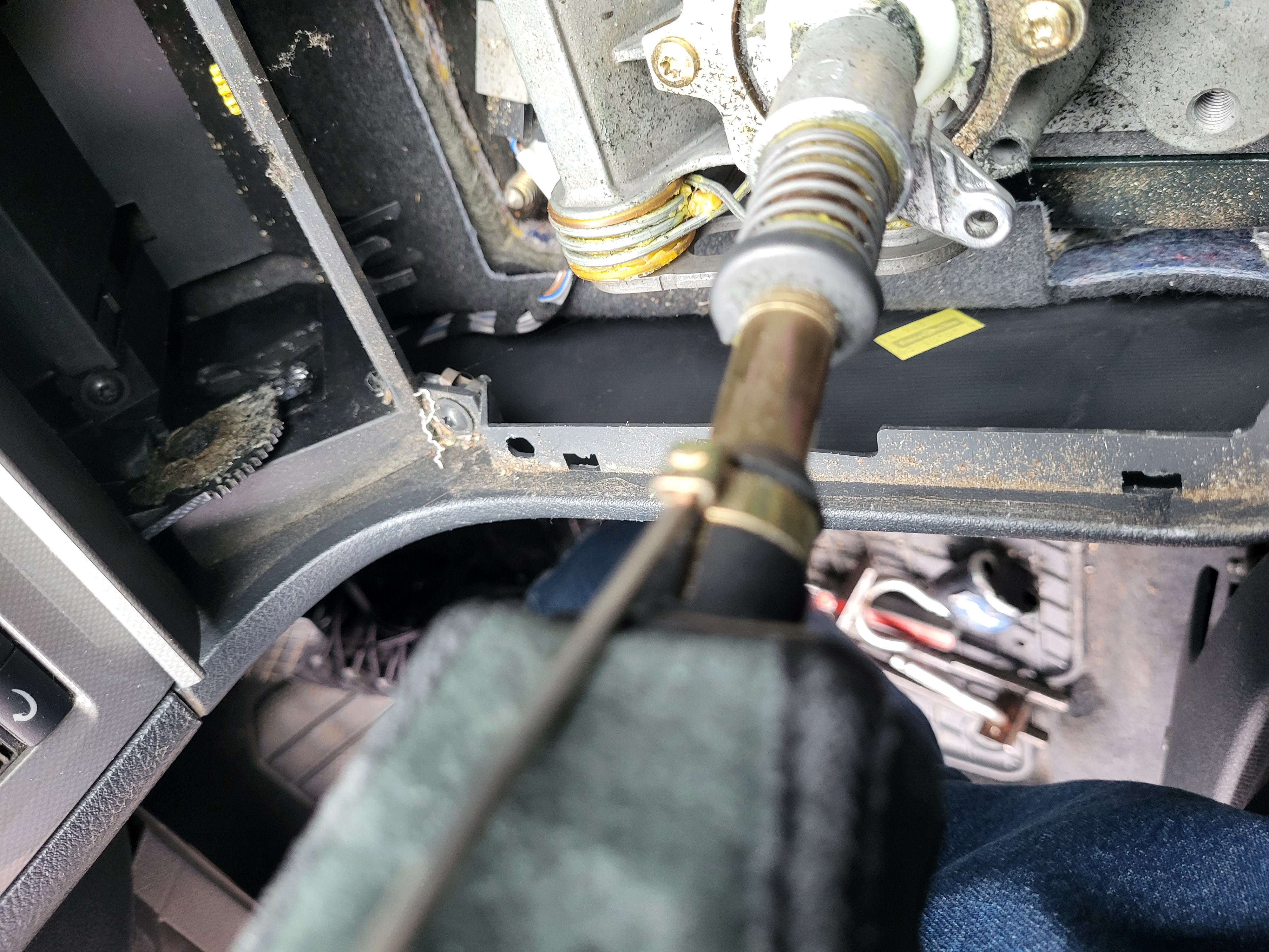

potah si přetáhneme přes řadící páku za pomoci plochého šroubováku odjistíme sponu a směrem vzhůru stáhneme dolú

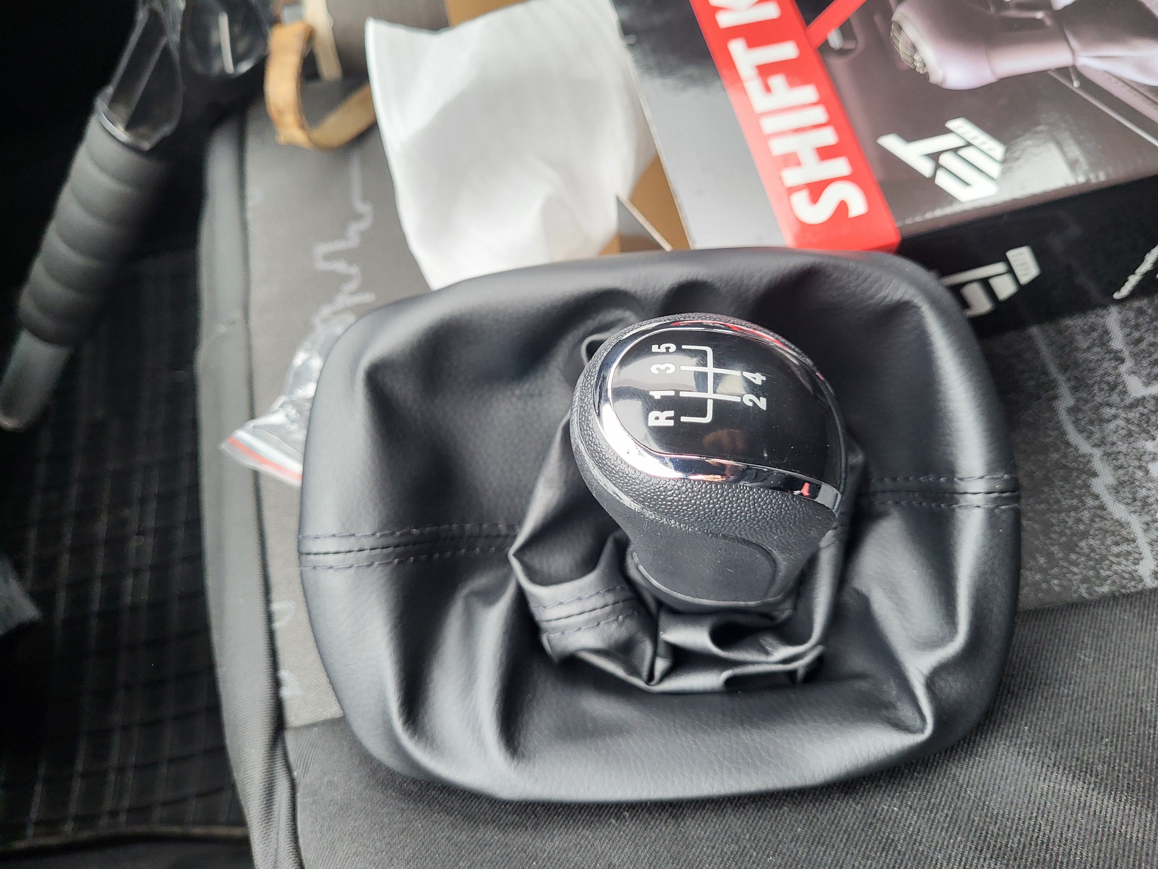

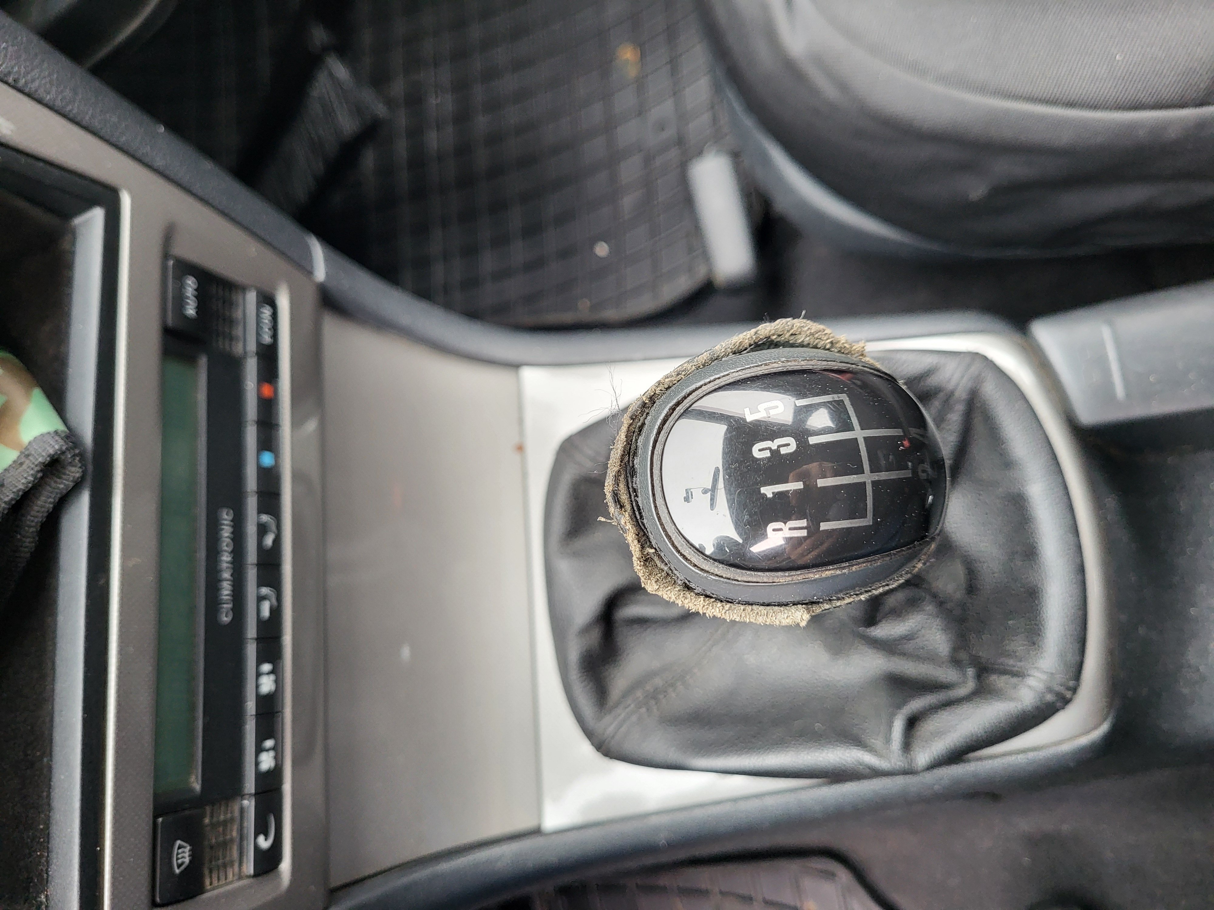

vemem novou řadičku já to koupil dle prúměru řadící tyčky 12mm oktávie combi 81kw 1,9tdi 2003 na alegru :mrk:

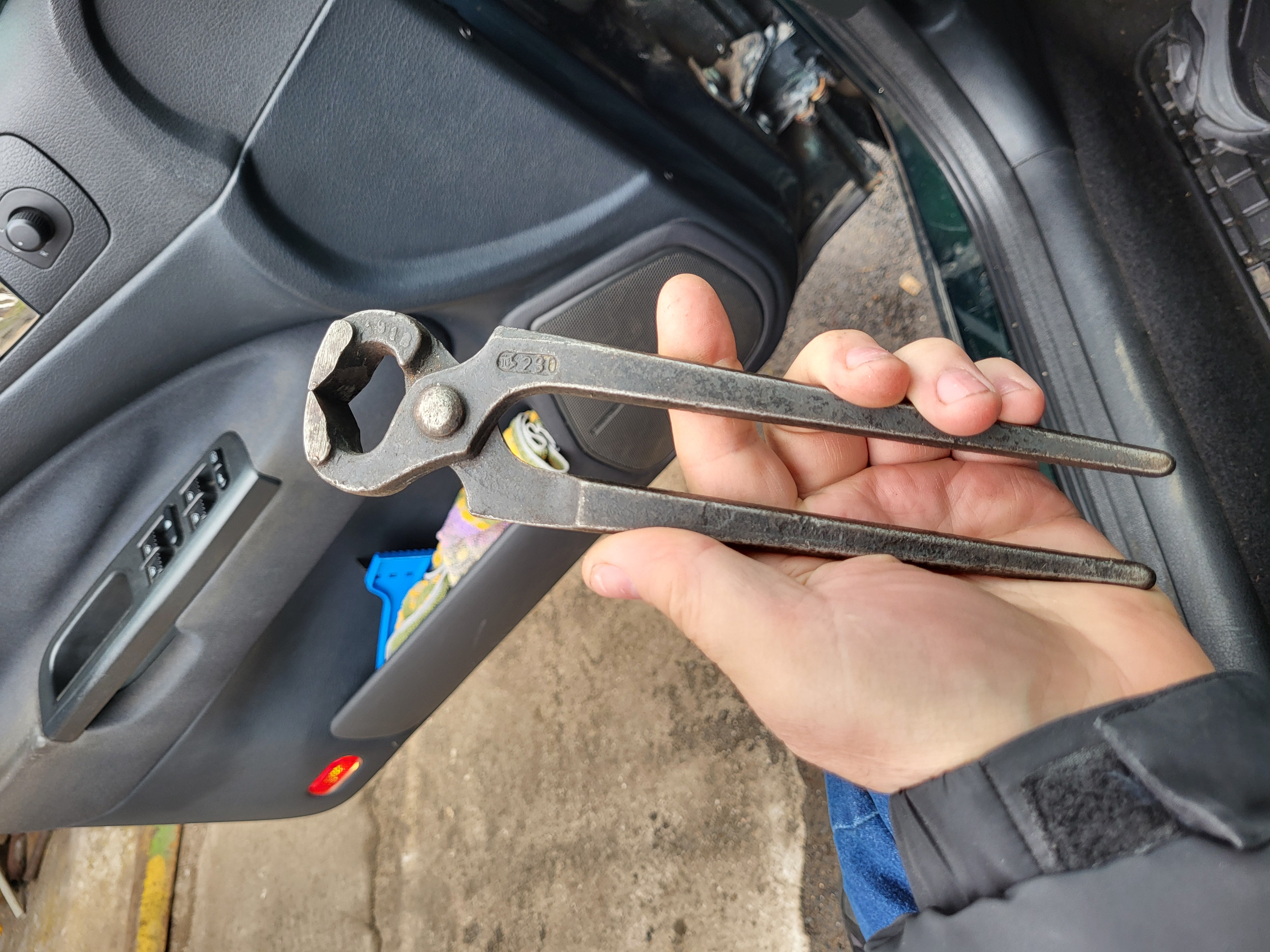

nasadíme a zajistíme sponu nejlépe se to dělá štípačkama viz foto :super:

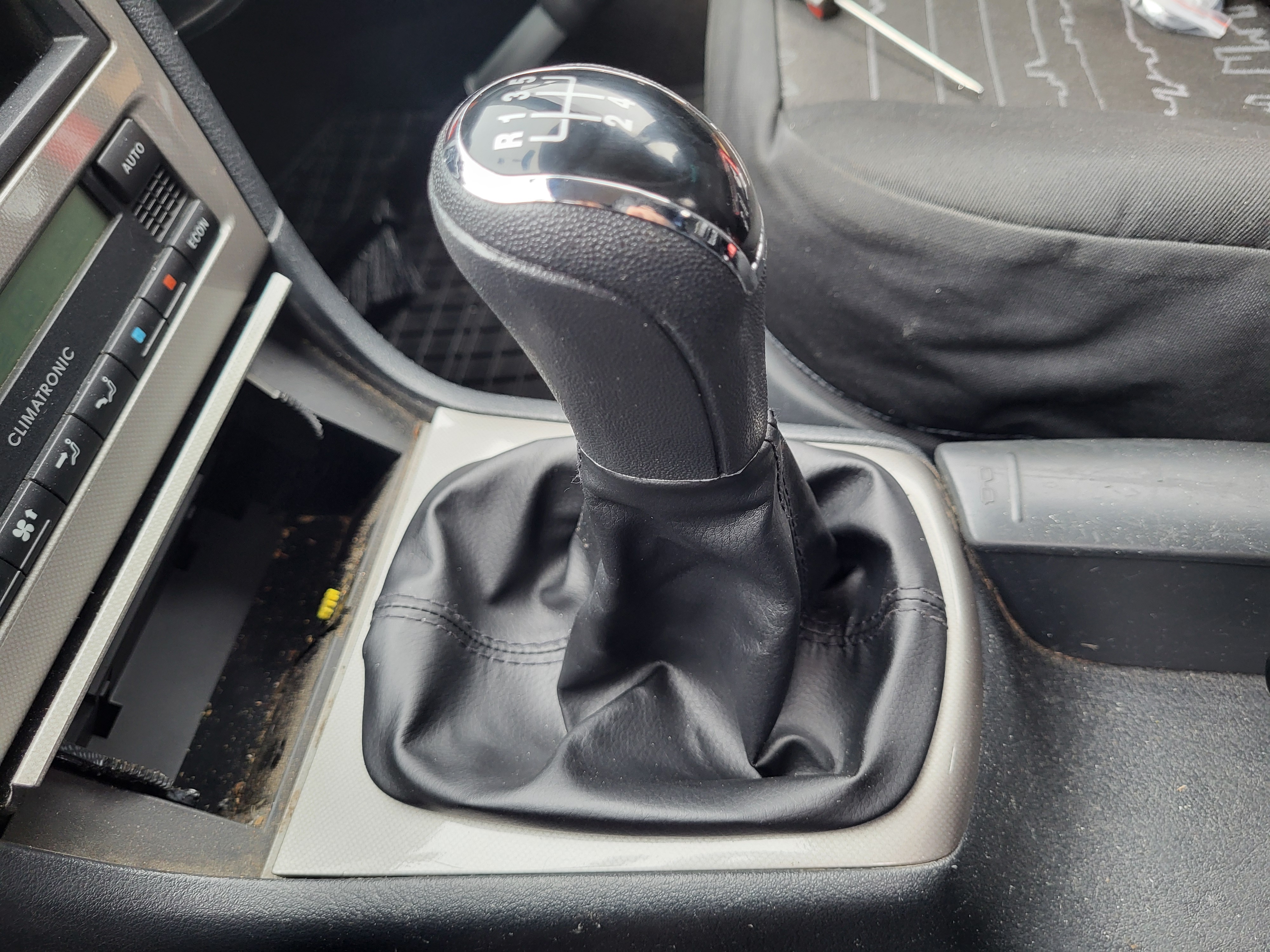

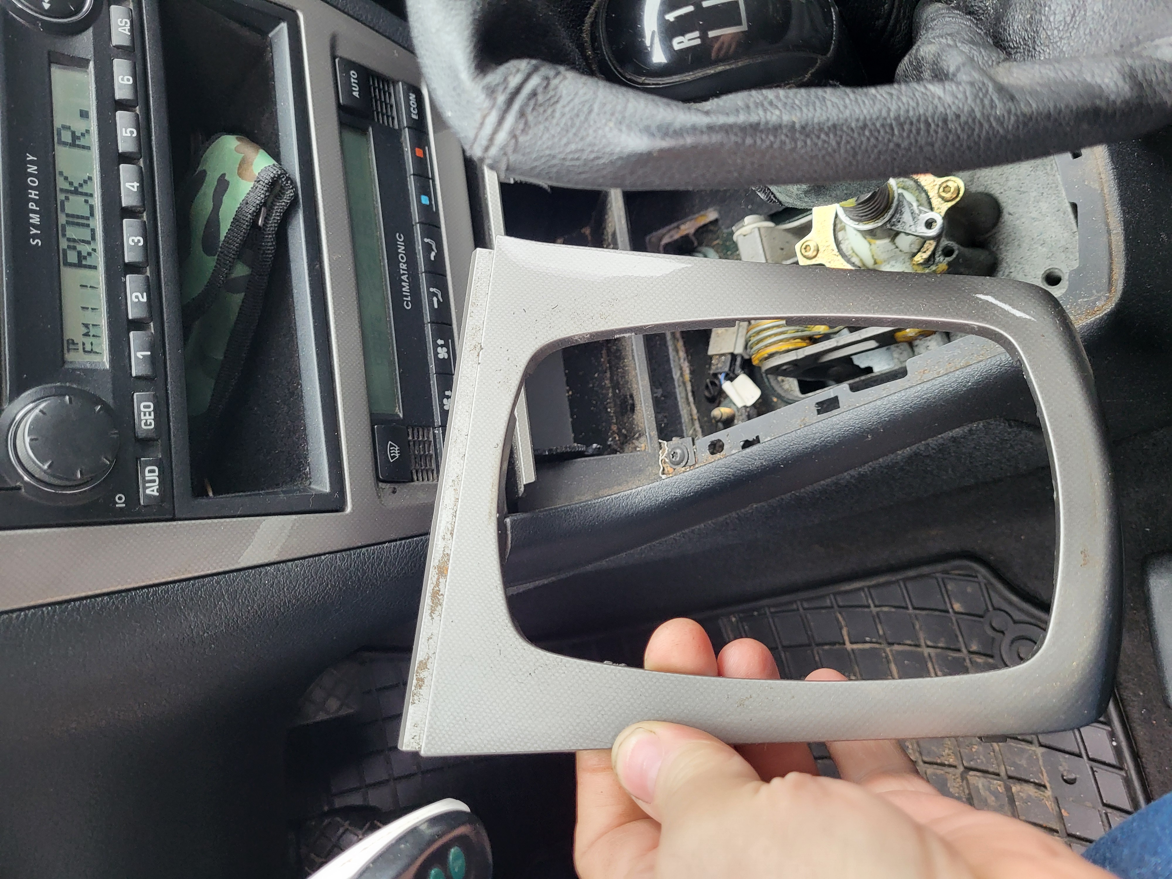

ted si nacvaknem rámeček a do rámečku nacvaknem rámeček od koženkového potahu řadičky de to kapku ztuha ale de to :napad:

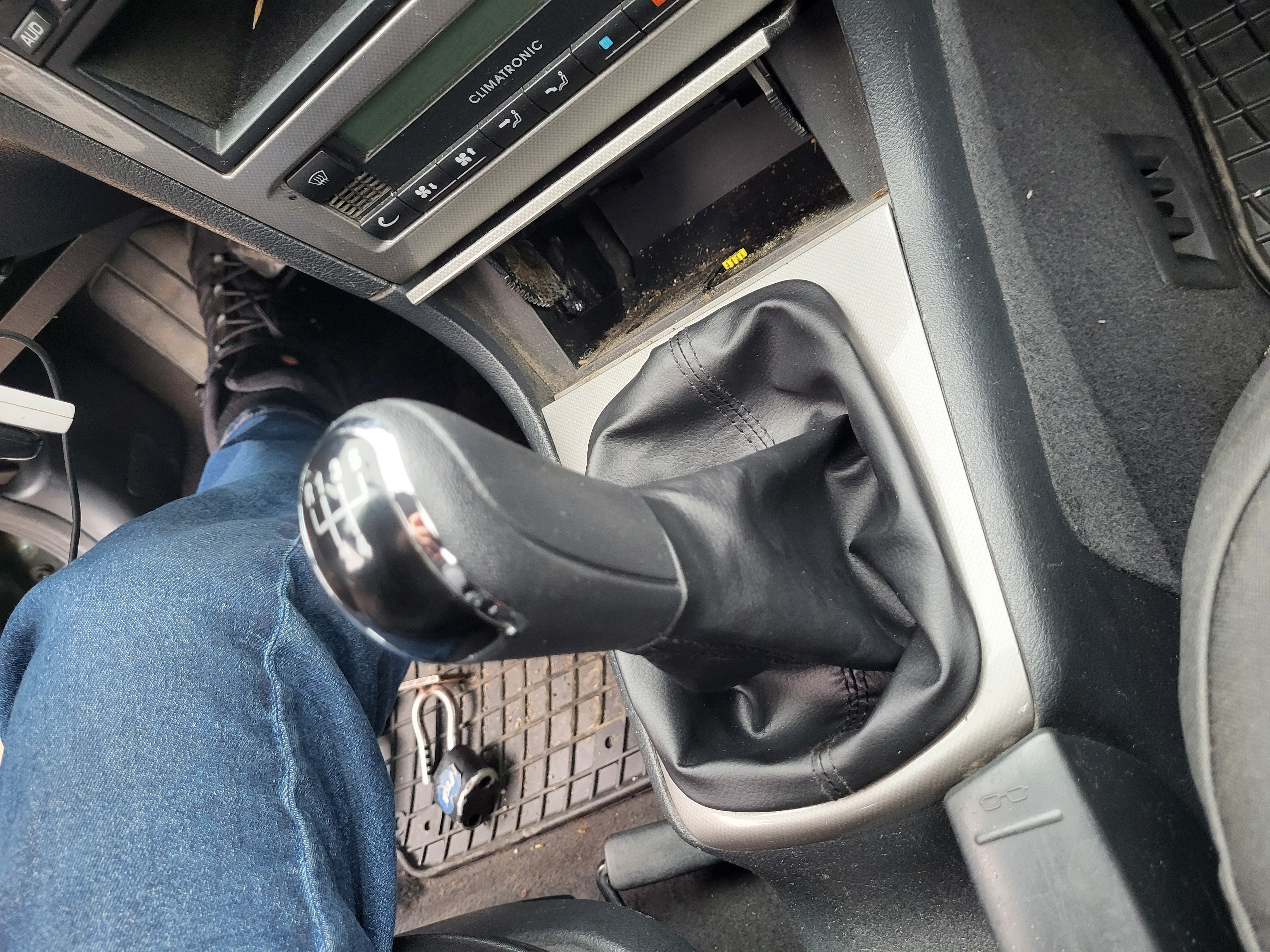

vrátíme popelník zavřem a máme hotovo :super: :vitej:
