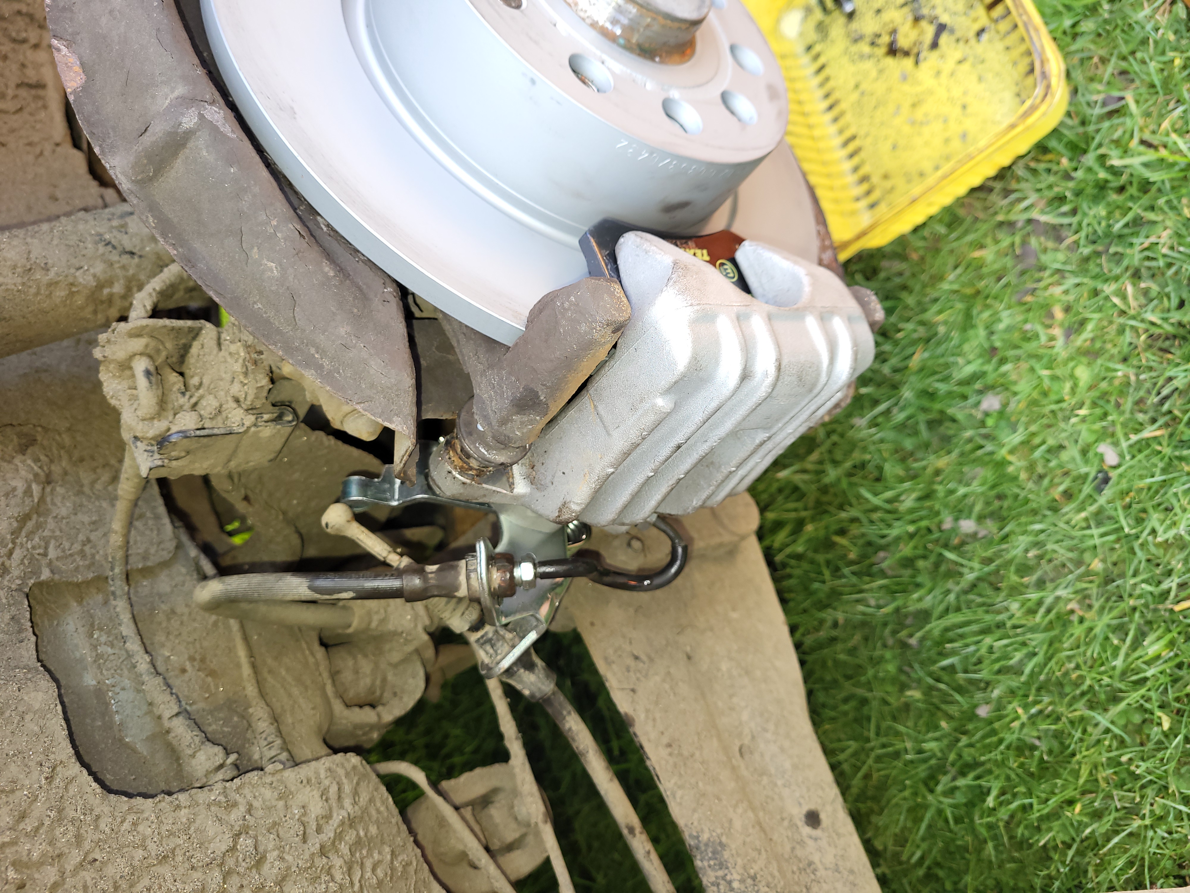

povolit kolo zvednout auto zajistit tak aby na nás nespadlo sundat kolo
já to měl v plánu měnit vše včetně brzdiče takže :
z brzdiče vycvaknem lanko a z držáku lanovod
na lanovodu sou plastový západky ty zamáčknem a lanovod vycvaknem z držáku
ted si vyklepnem sponu co drží brzdovou hadici
ted si povolíme samotný brzdič
vyklepnem starý brzdový desky
povolíme šroub co drží brzdový kotouč a sklepnem ho dolů
ocelovym kartáčem důkladně vydrbeme náboj kola a držák brzdových desek
dále vysunem plovoucí šrouby očistíme a namažem tak aby snima šlo volně pohybovat pokud sou poškozený gumový krytky dáme nové
ted si demontujem celý brzdič
tady pozor :pozor: trubka která spojuje hadici s brzdičem se ve většině případů ukroutí a je třeba jí mít připravenou novou :pozor:
vemem nový brzdič namontujem propojovací trubku a namontujem brzdovou hadici
namontujem nový brzdový kotouč
dáme nové brzdové desky
namontujem brzdič zajistíme sponou brzdovou hadici a zkontrolujem dotažení brzdové trubky nacvaknem lanovod a zaháknem lanko ruční brzdy
ted jen odvzdušnit a je hotovo
namontujem kolo a dem měnit zadek na druhé straně :super:
poté co to s ůspěchem vyměníme a odvzdušníme dem to s opatrností projet a zkusit jak to brzdí
já stim kapku válčil a pomohlo mi to na šotolině a trávě několikrát za sebou z větší rychlosti přivést do ABS a ještě jednou odvzdušnit
pokud by bylo třeba doladíme si chod ruční brzdy :napad:
když sme s brzdama spokojený máme hotovo :napad: balíme a dem na pivo :pivo: :vitej:
