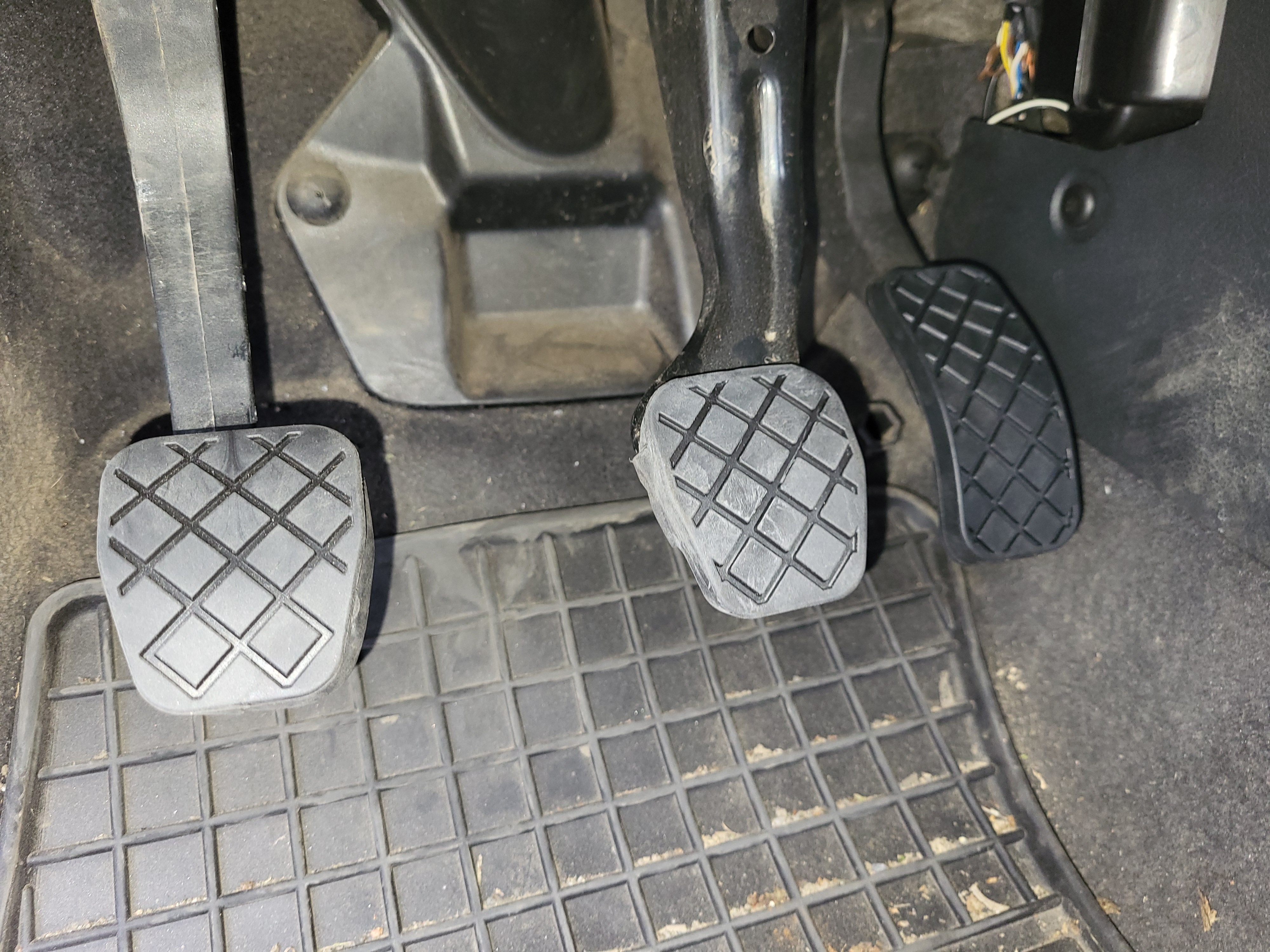

je to poměrně jednoduchá práce

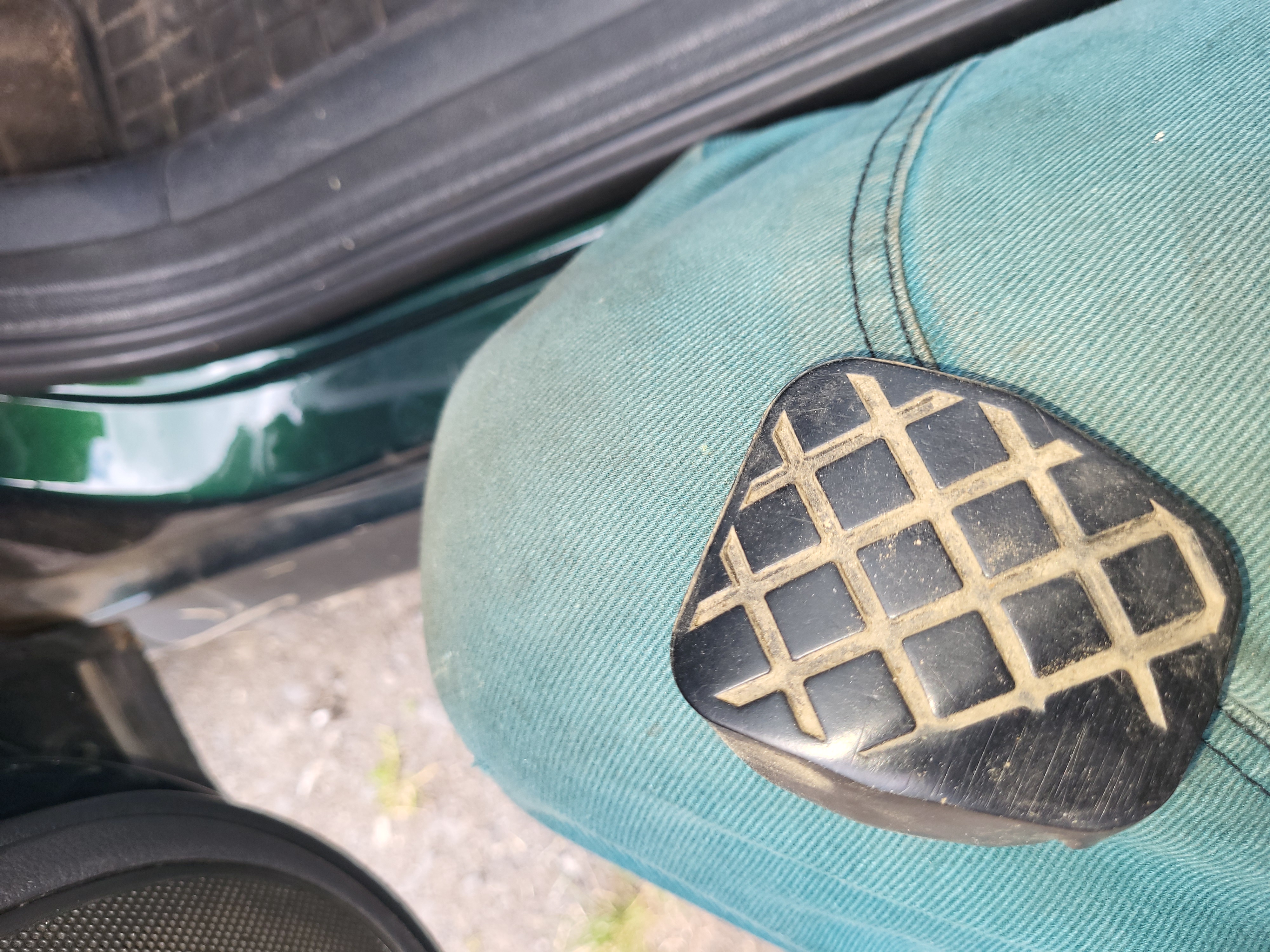

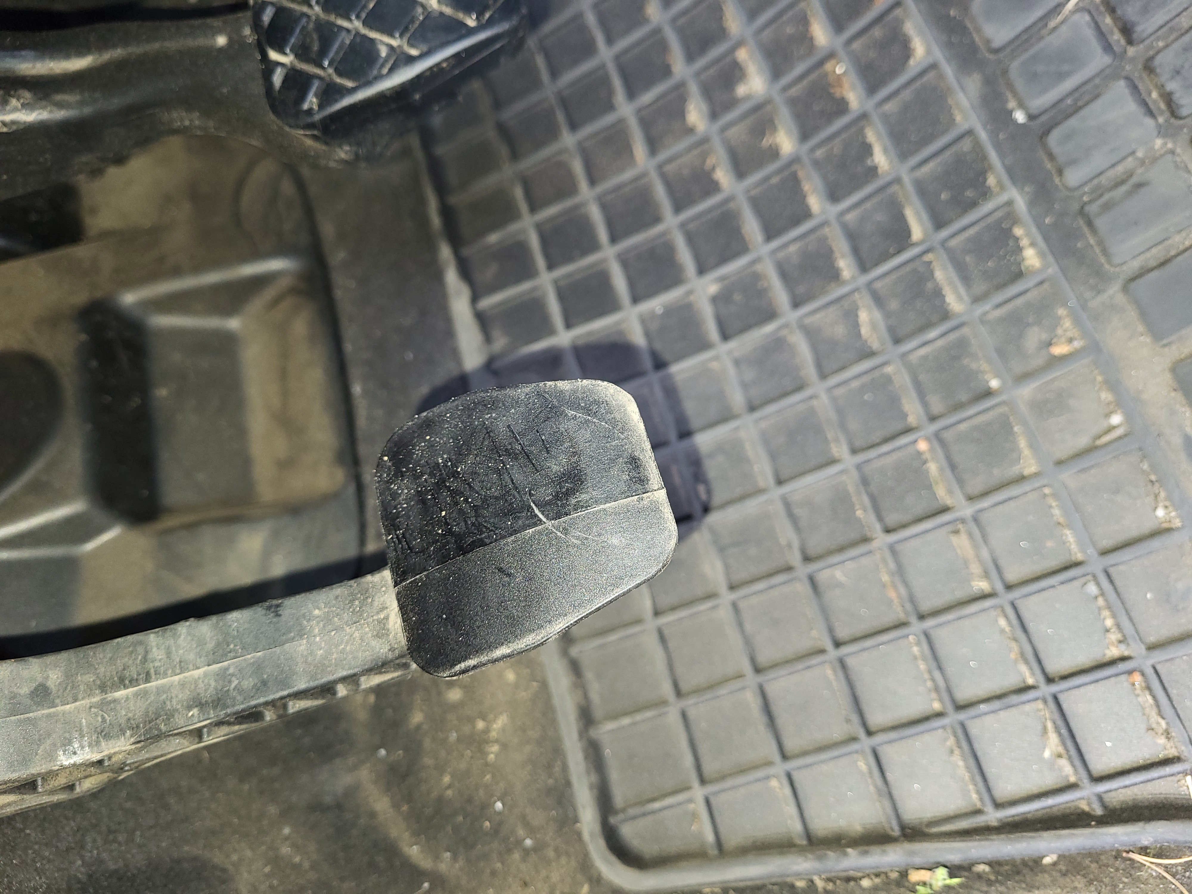

gumy sundáme z pedálů

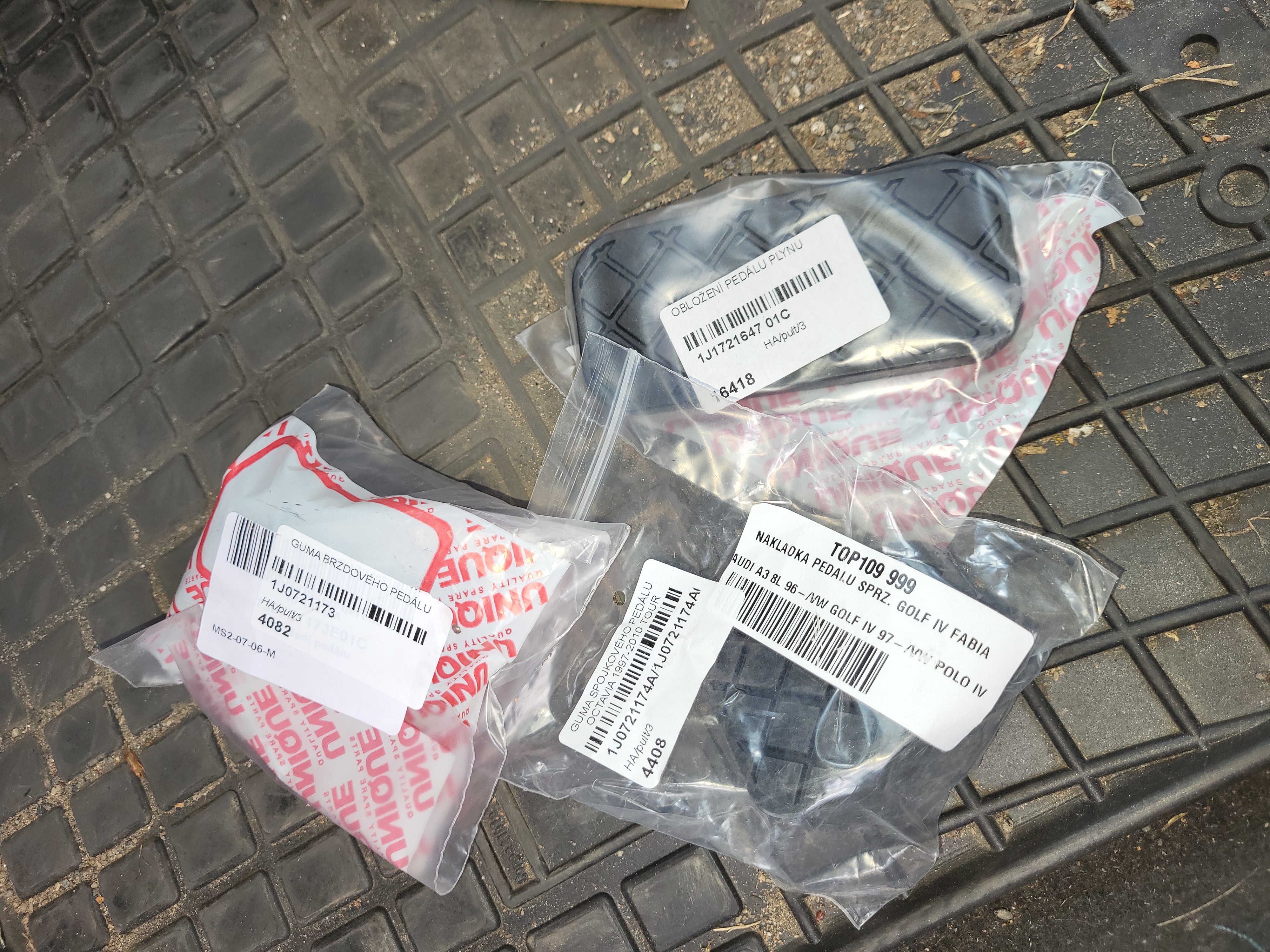

vemem nové gumy

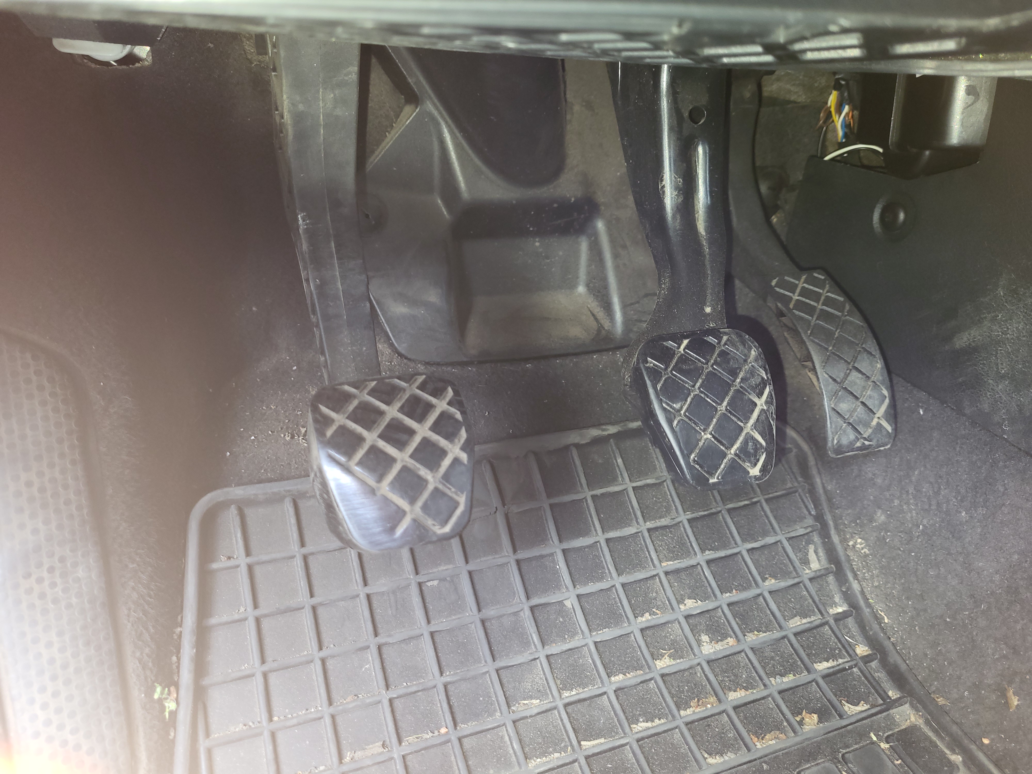

gumy postupně natáhnem na jednotlivé pedály
pokud je guma u těch nových tvrdší může bejt kapku boj to tam správně natáhnout já si trochu pomohl horkovzdušnou pistolí máme hotovo jedem dom
