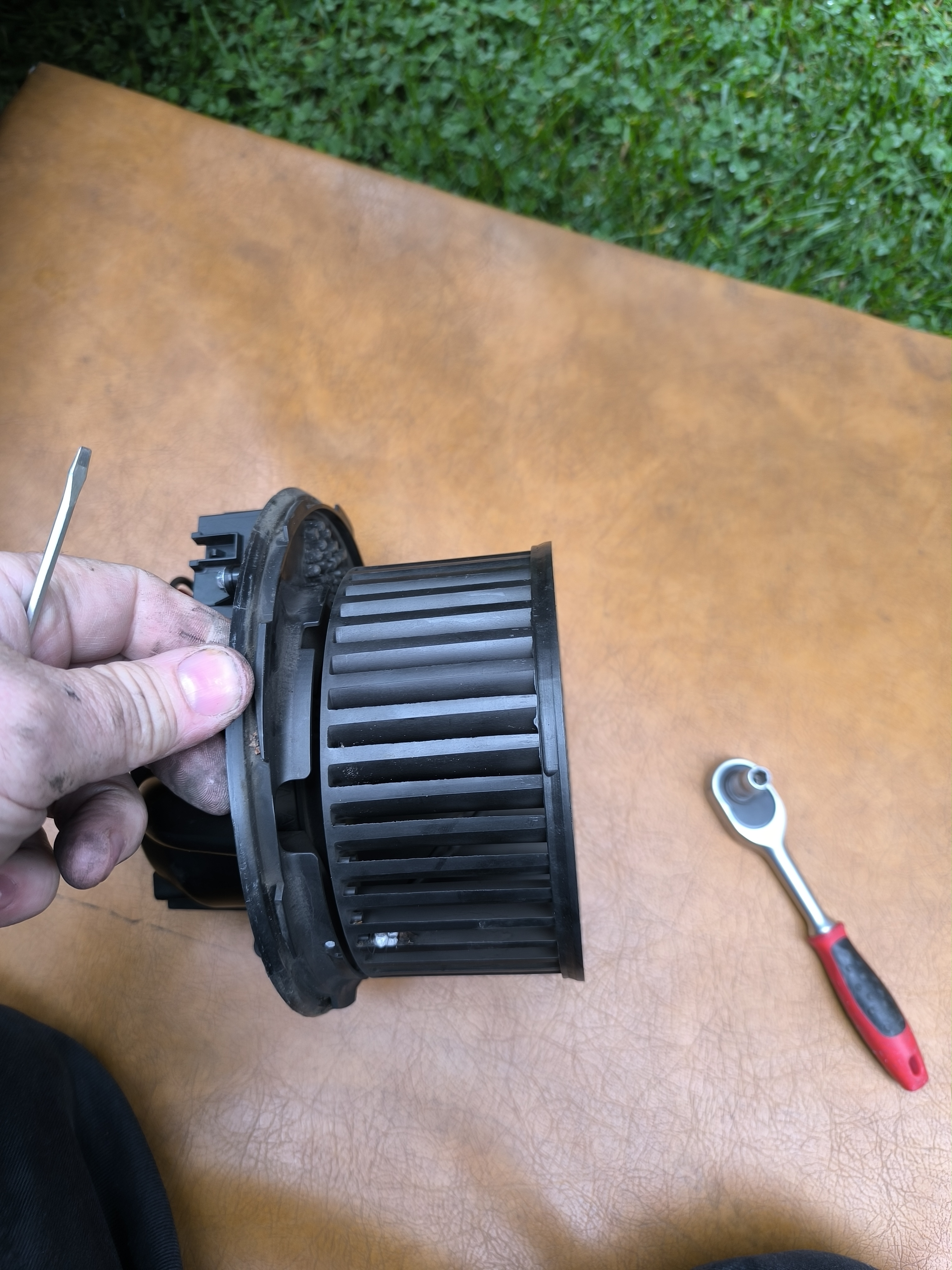

ventilátor je vespod je na bajonet a drží ho plastová západka
opatrně vemem za plast at ho nezlomíte :pozor: a pootočením ve směru hodinových ručiček ho uvolníme a vytáhneme ho ven
odpojíme ventilátor z konektoru a de ven
vemem nový ventilátor nacvaknem konektor a namontujem do vozu

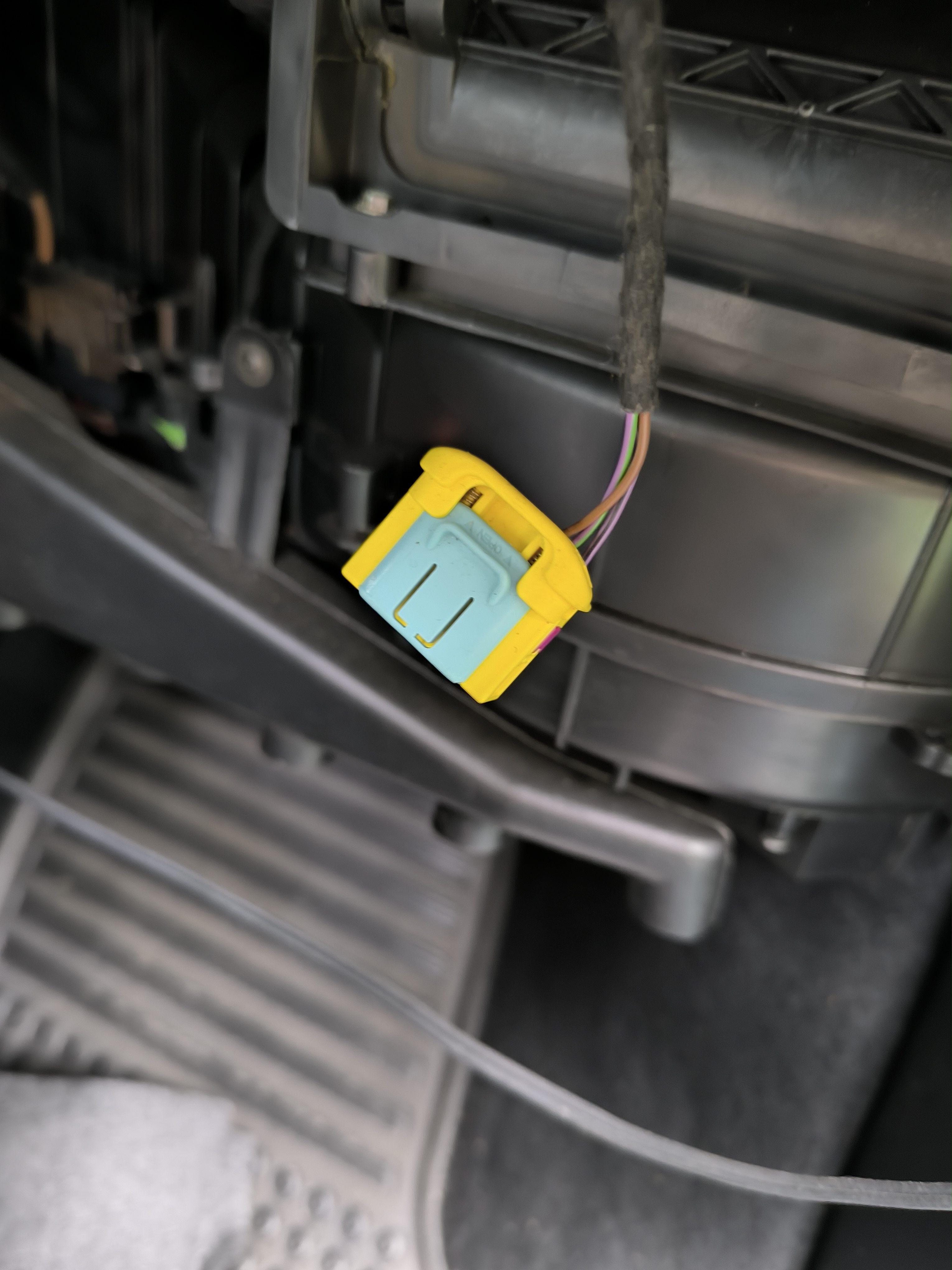

nandáme kastlík a připojíme konektor zámku begu tady máme drobnej problém ten prostor je malej a je to o nervy :omg:
takže si povolíme dva šroubky co ten zámek drží a pak to de už dobře :napad:
kastlík nasunem zpět a ještě než ho přišroubujem tak si v nohách spolujezdce namontujem spodní dekl a poté přišroubujem kastlík a z boku palubky nacvakneme dekl a máme hotovo :super:
