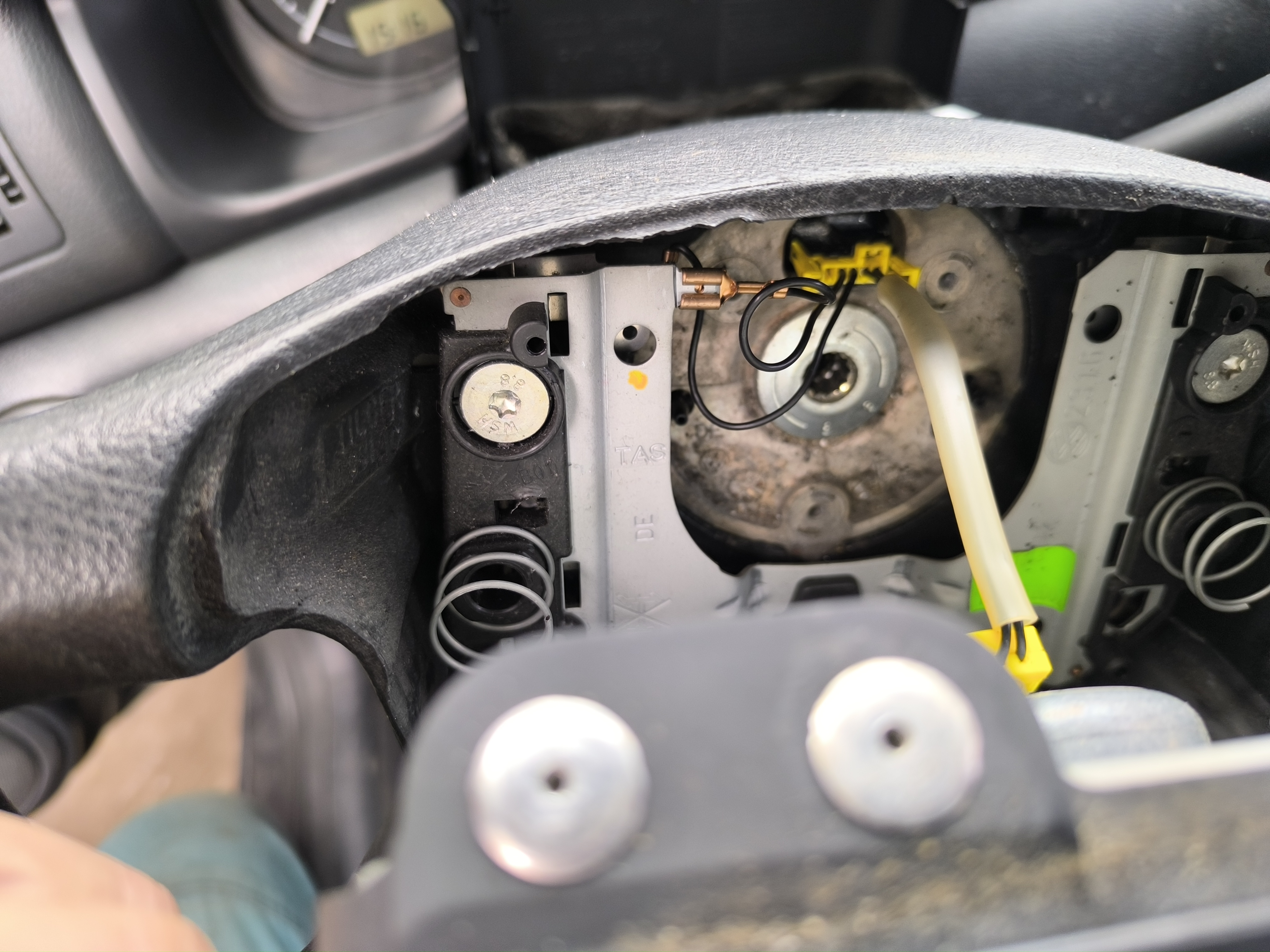

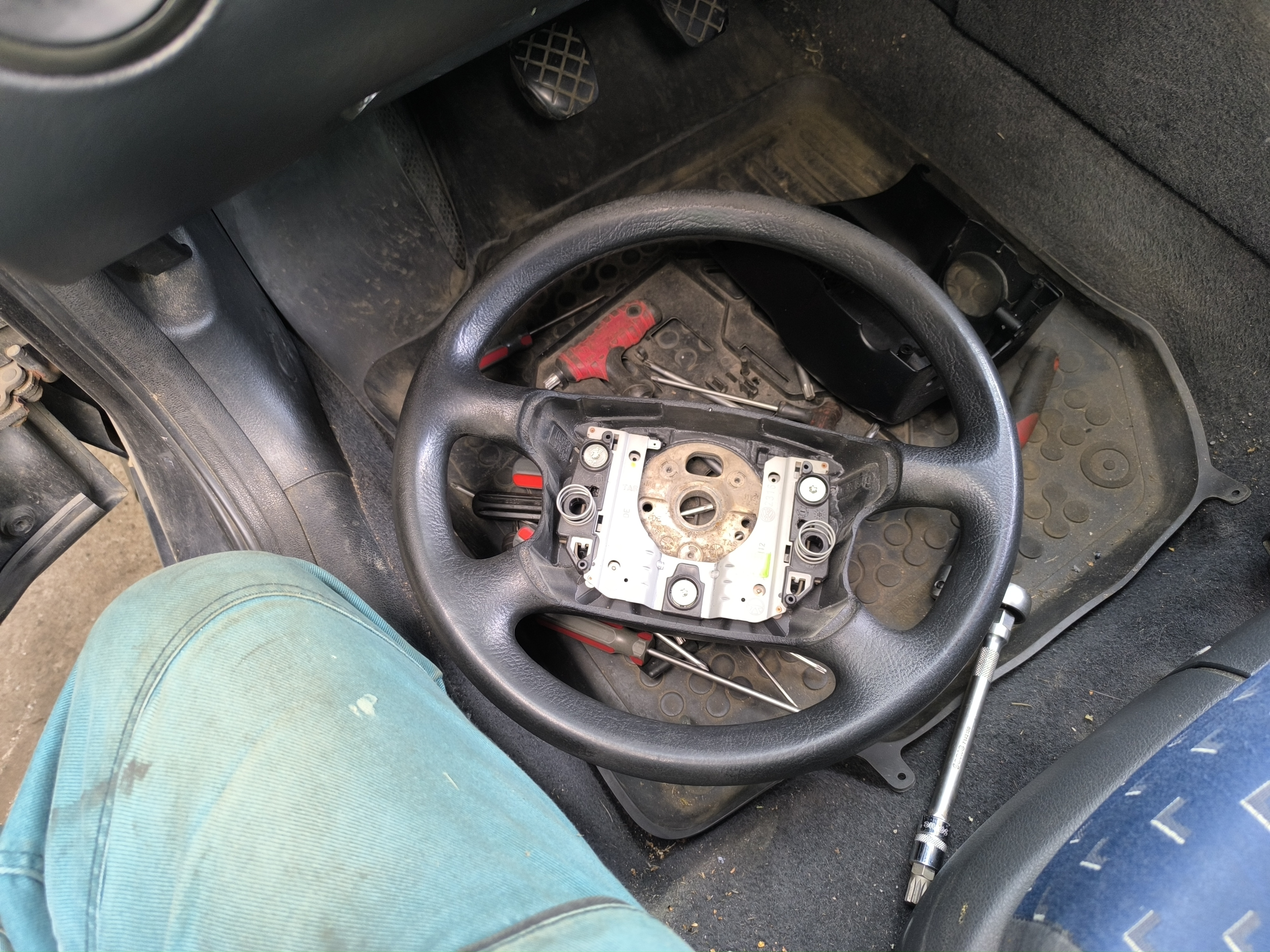

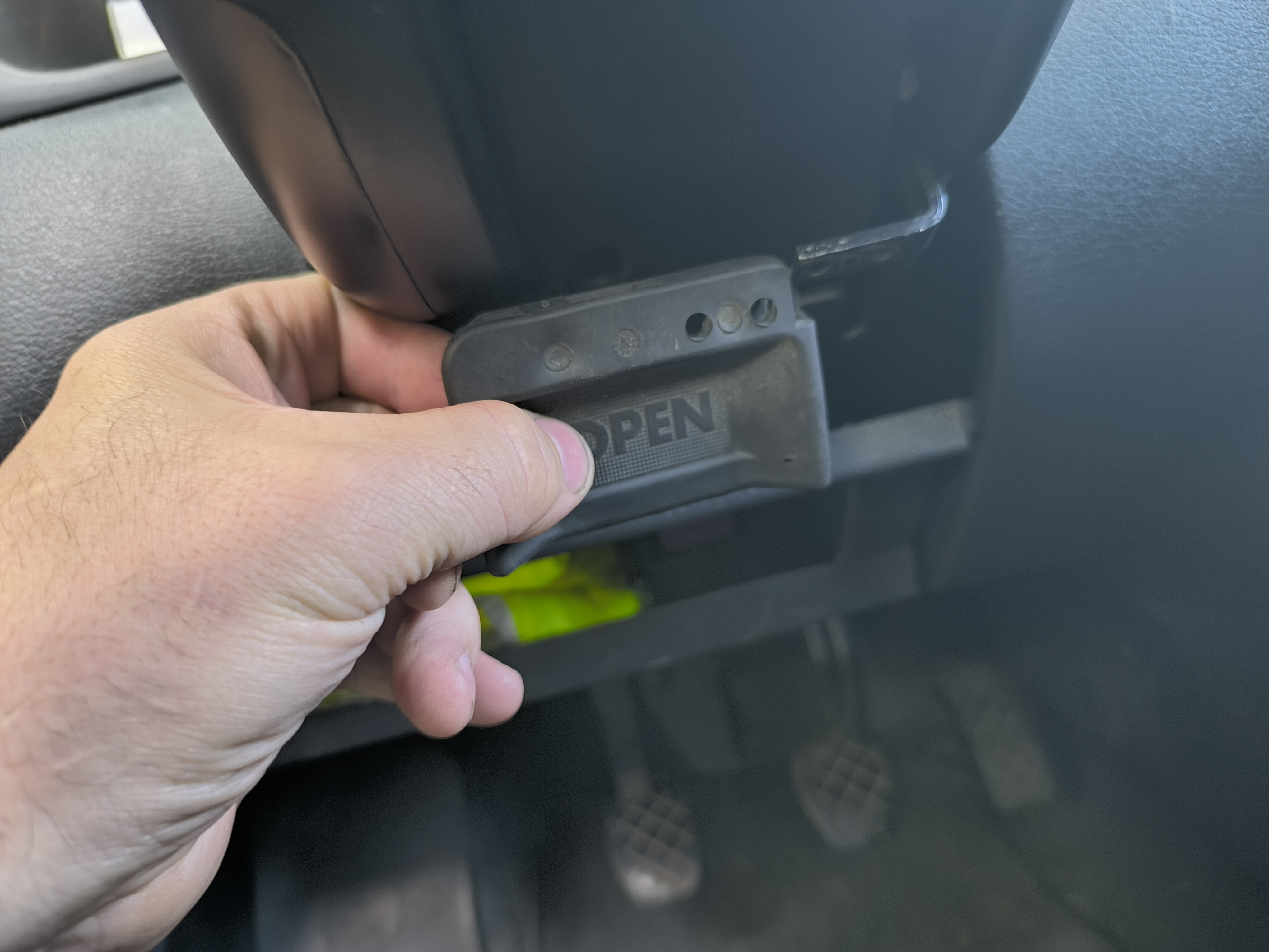

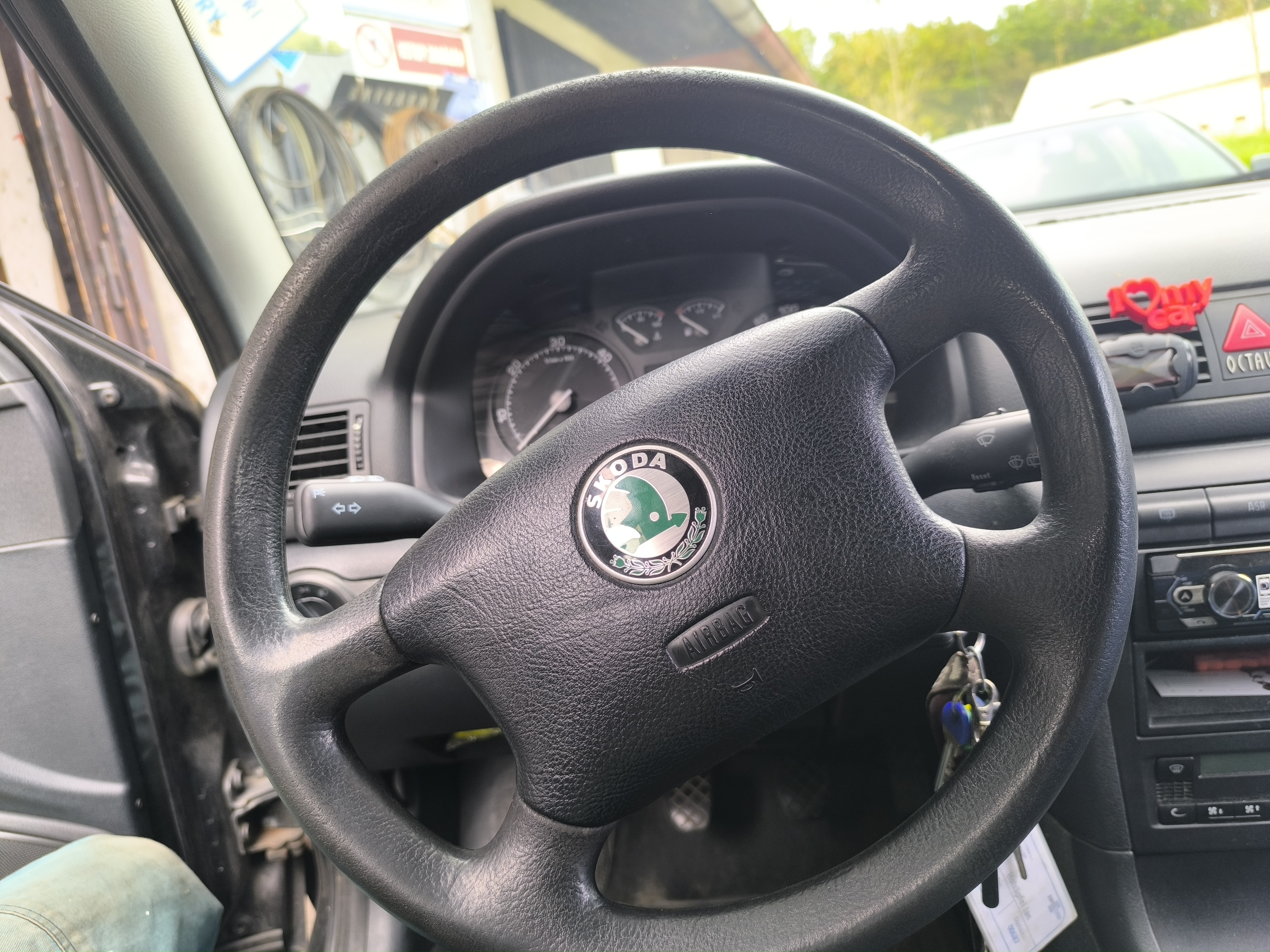

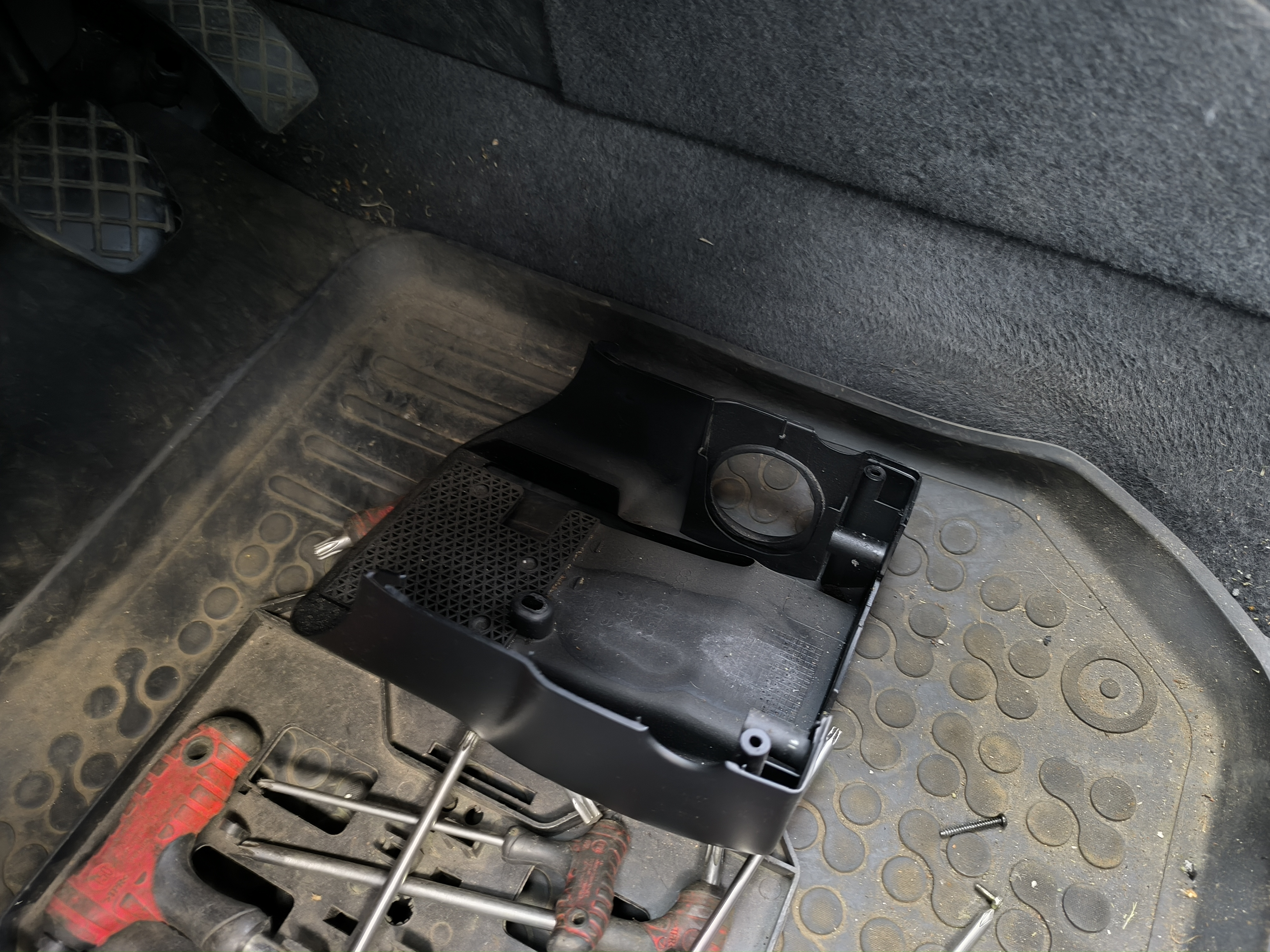

demontovat madlo posuvu volantu

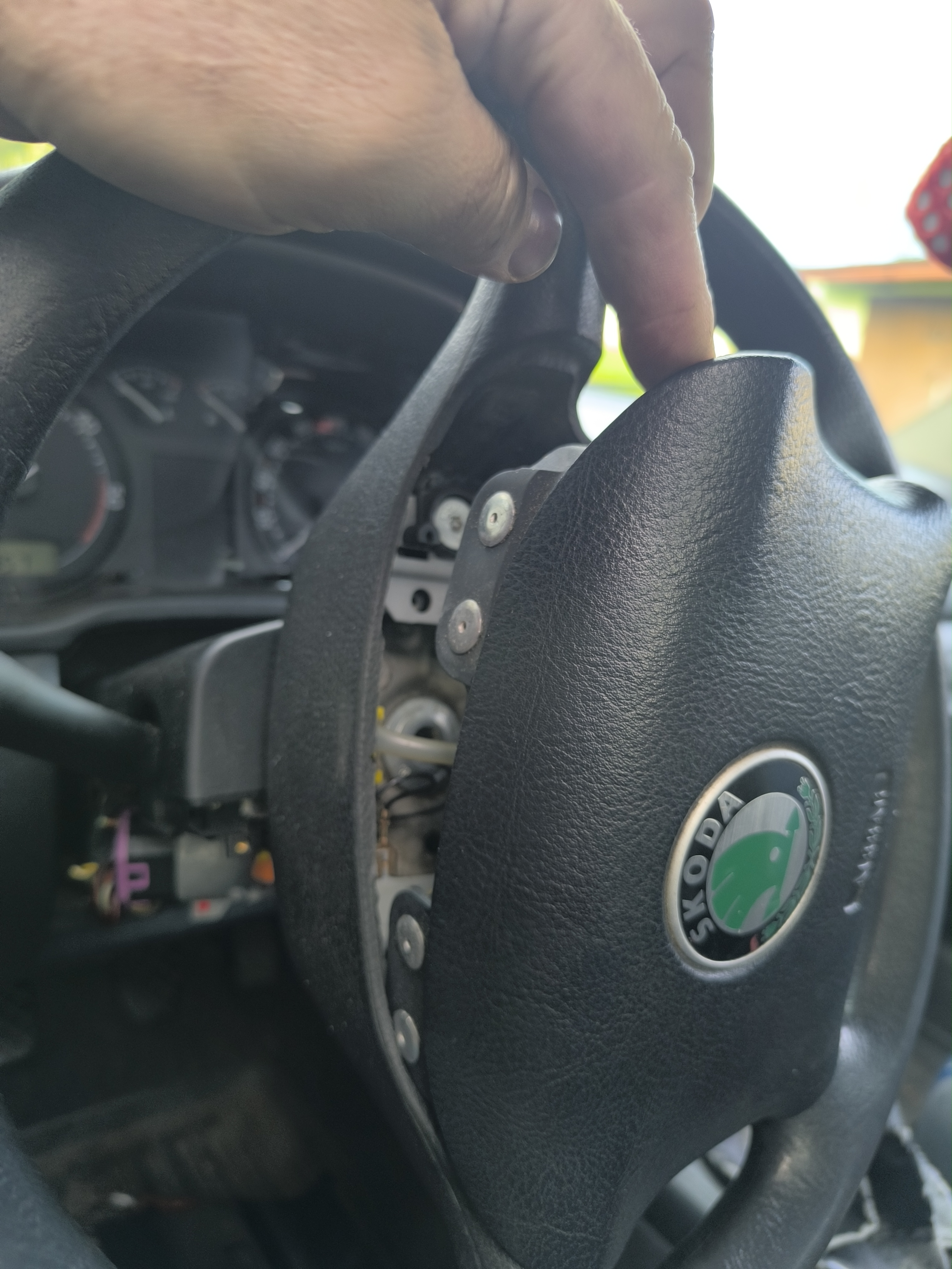

demontovat plasty pod volantem

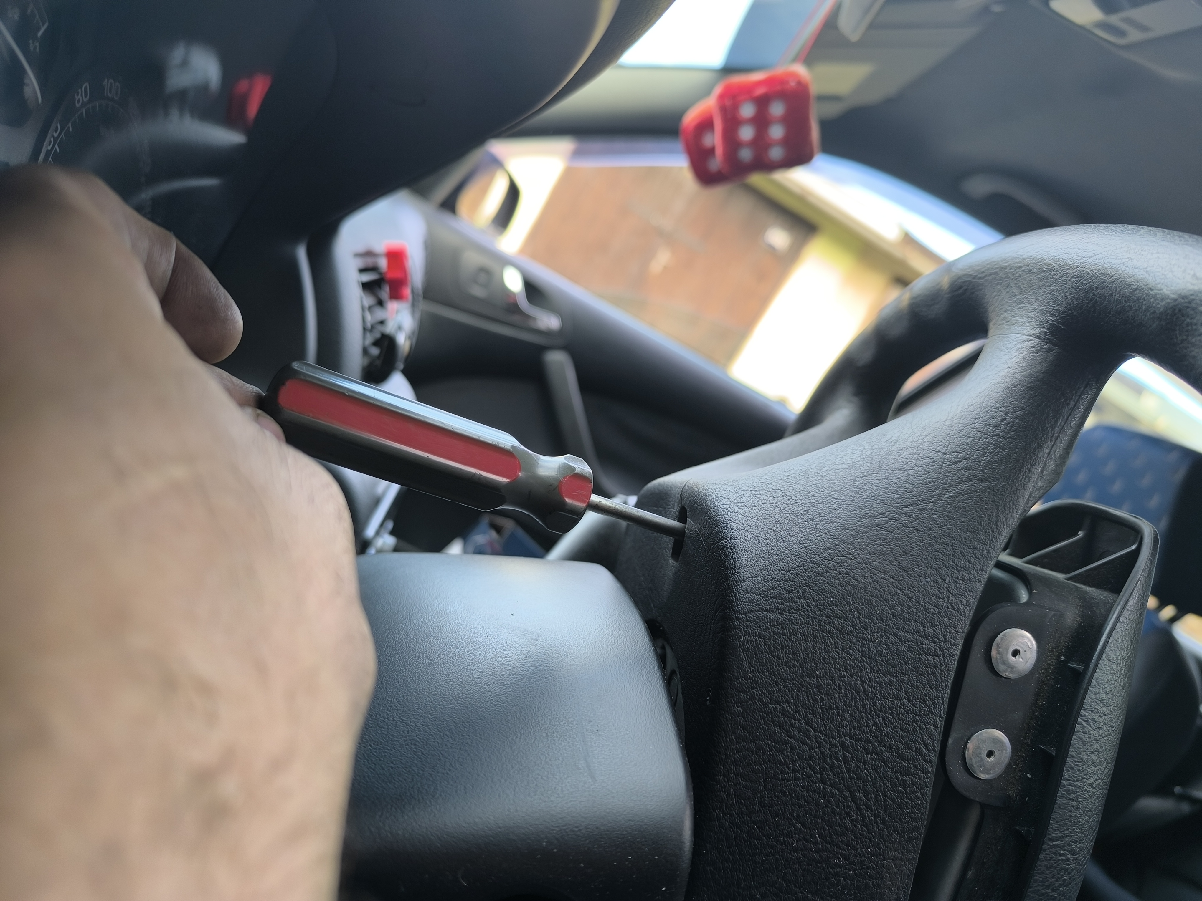

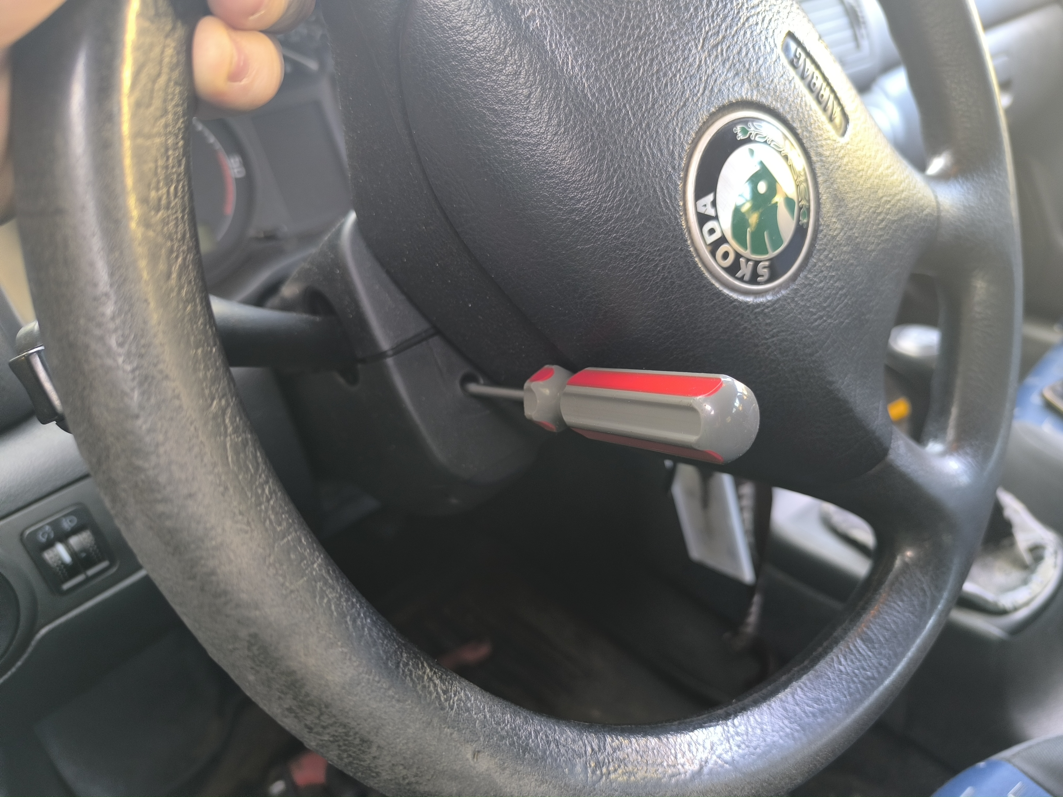

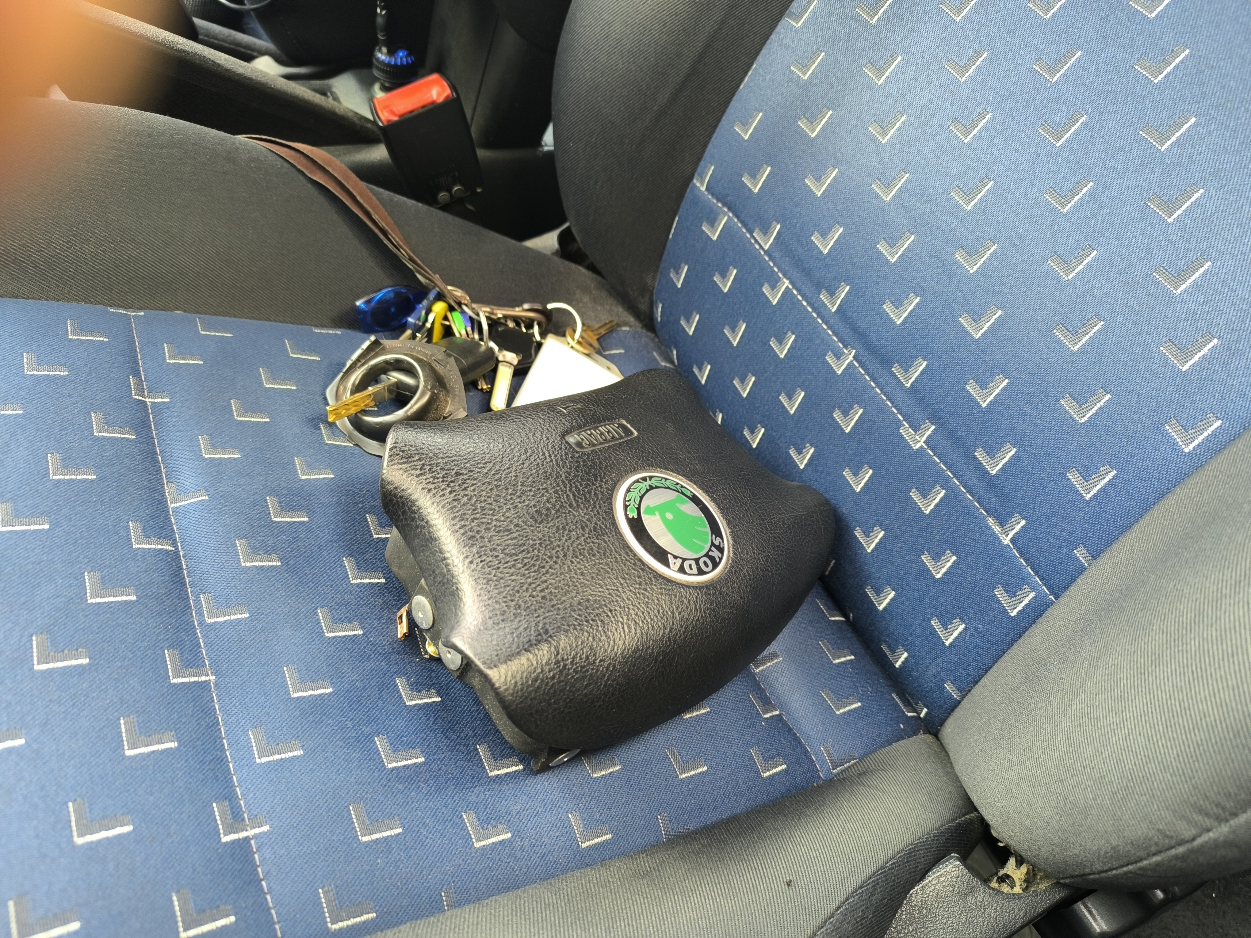

demontovat beg volantu ze zadu sou 2 díry strčíme tam plochy šroubovák zatlačíme na pěrové zajištění a beg povyskočí ven
beg odpojíme dáme bokem

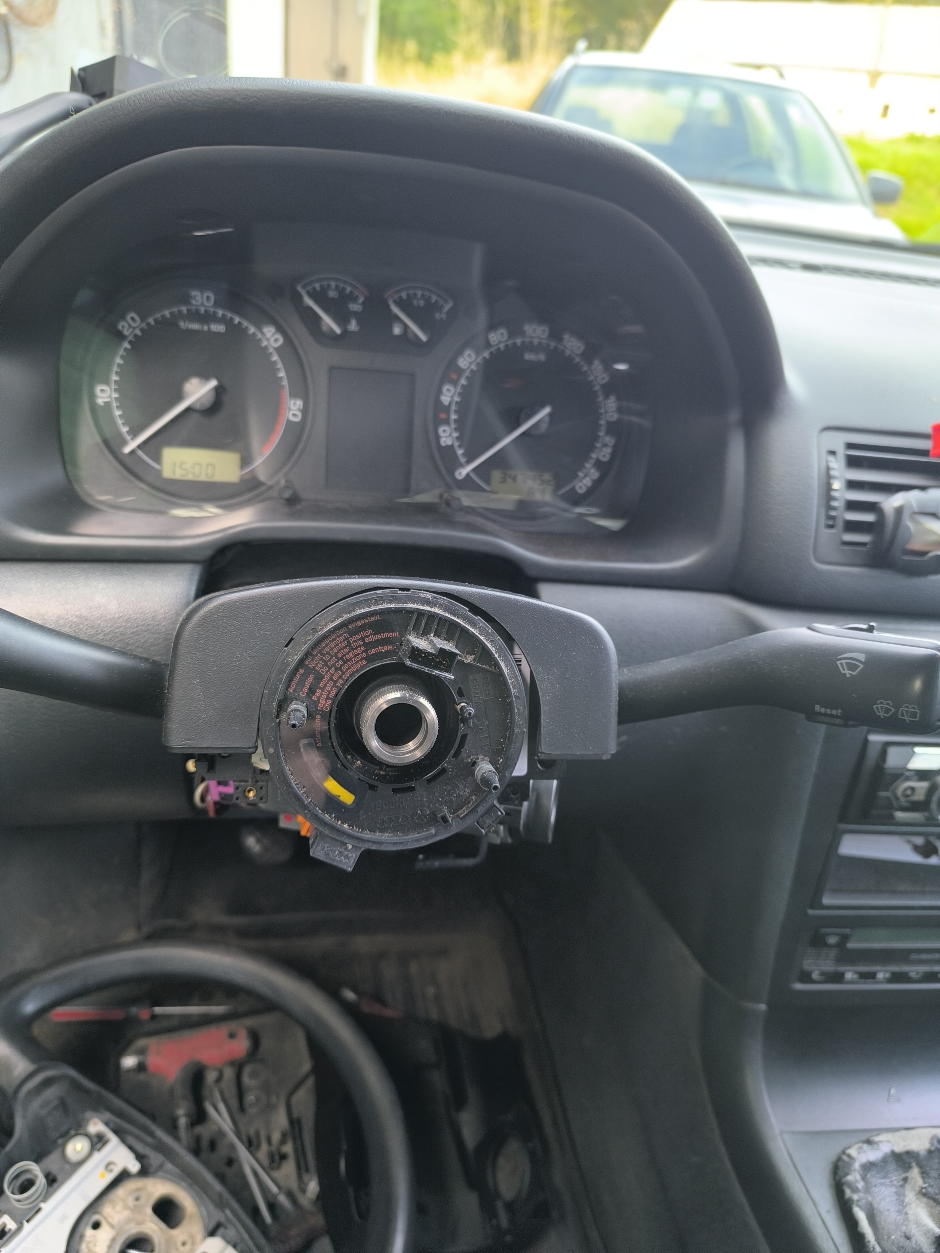

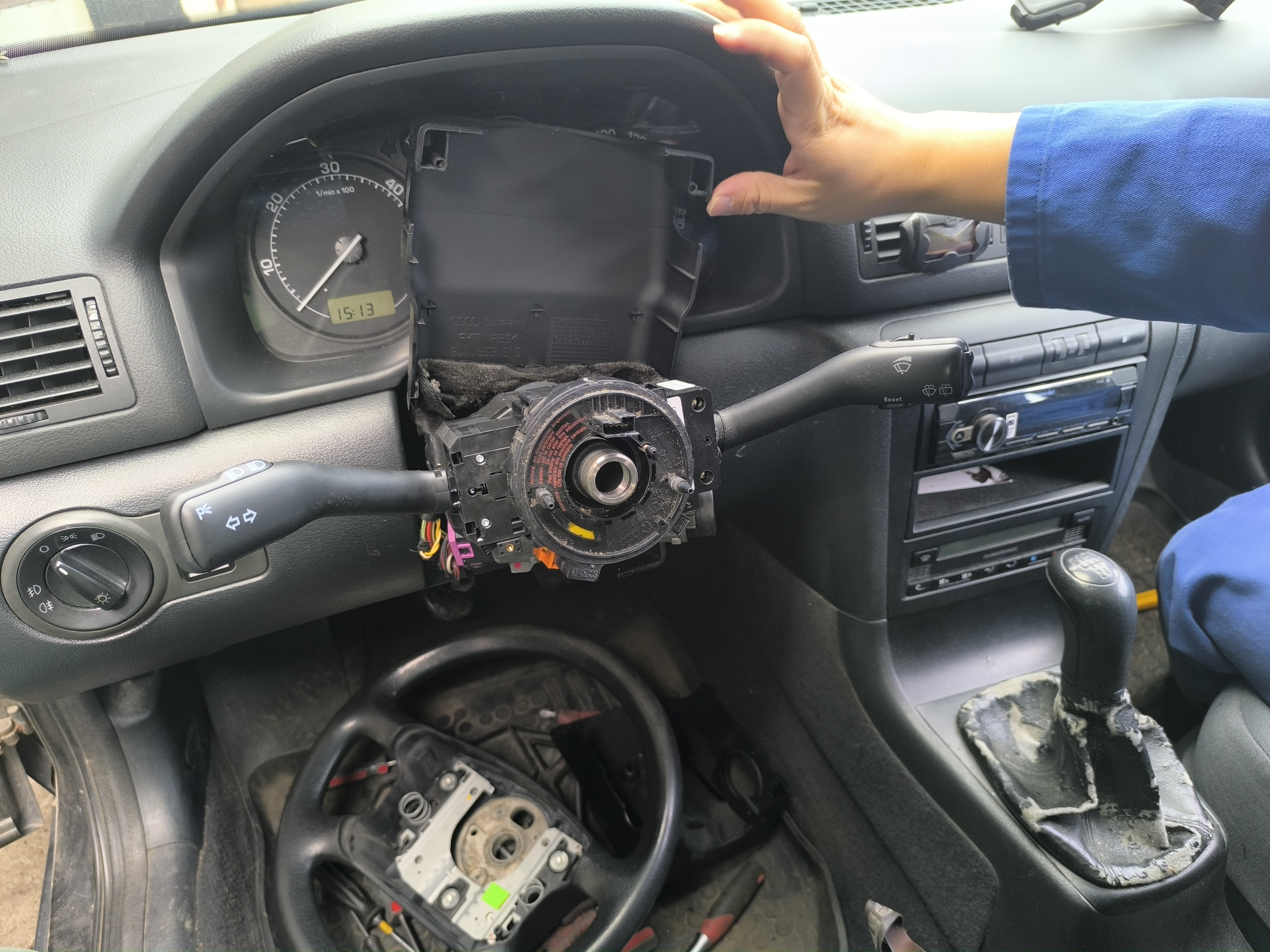

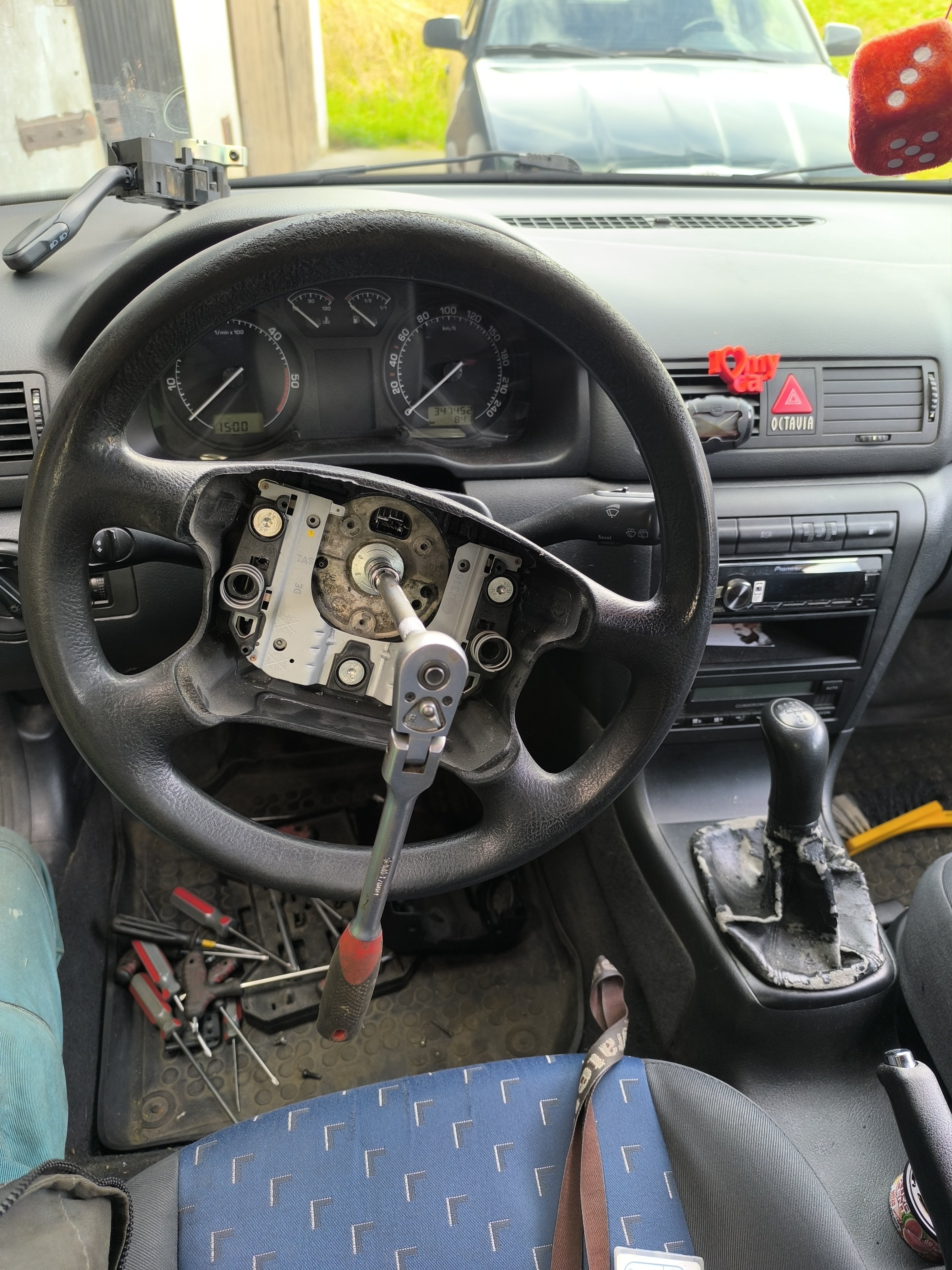

ted je třeba sundat volant povolit středový šroub a stáhnout

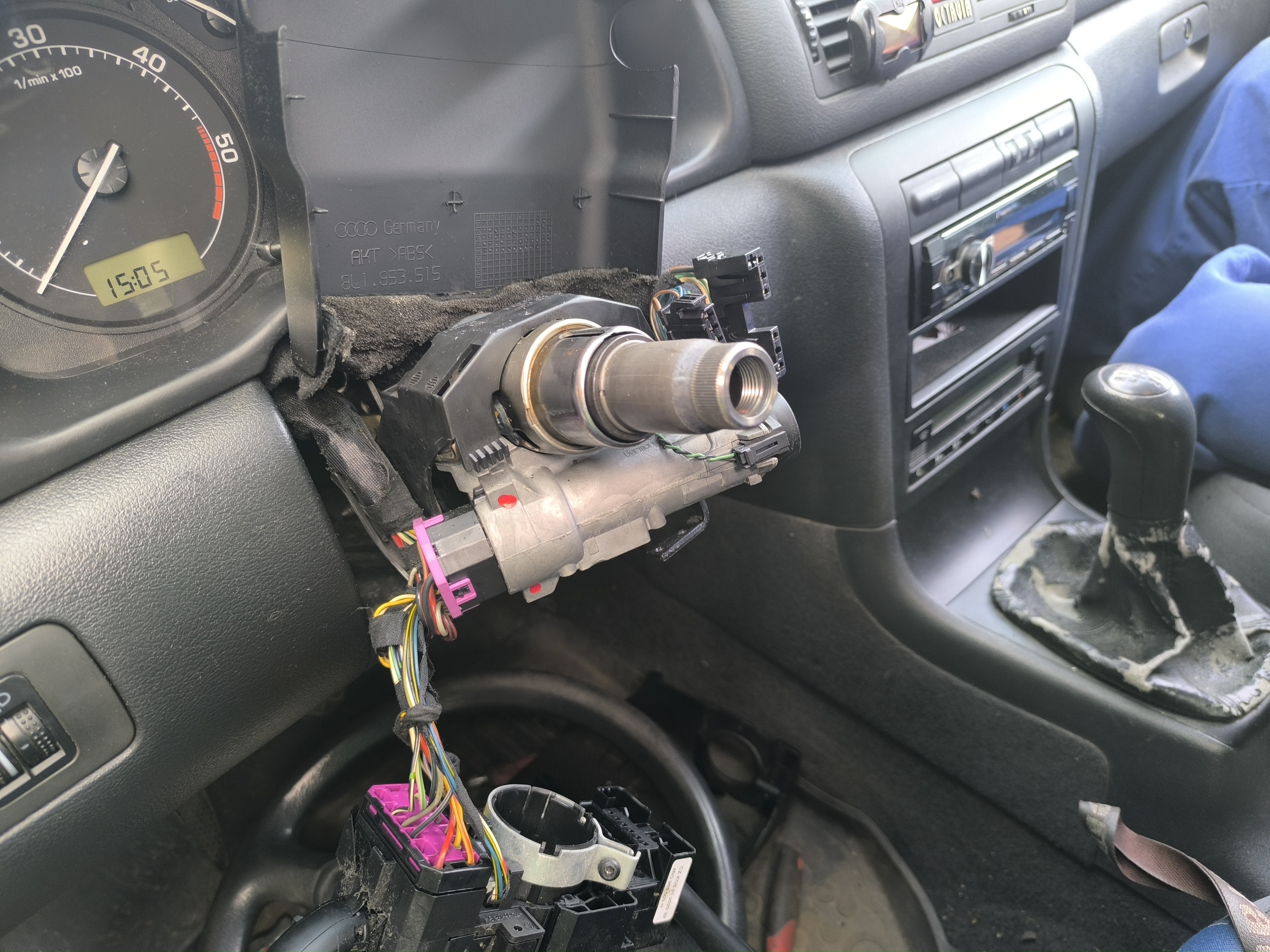

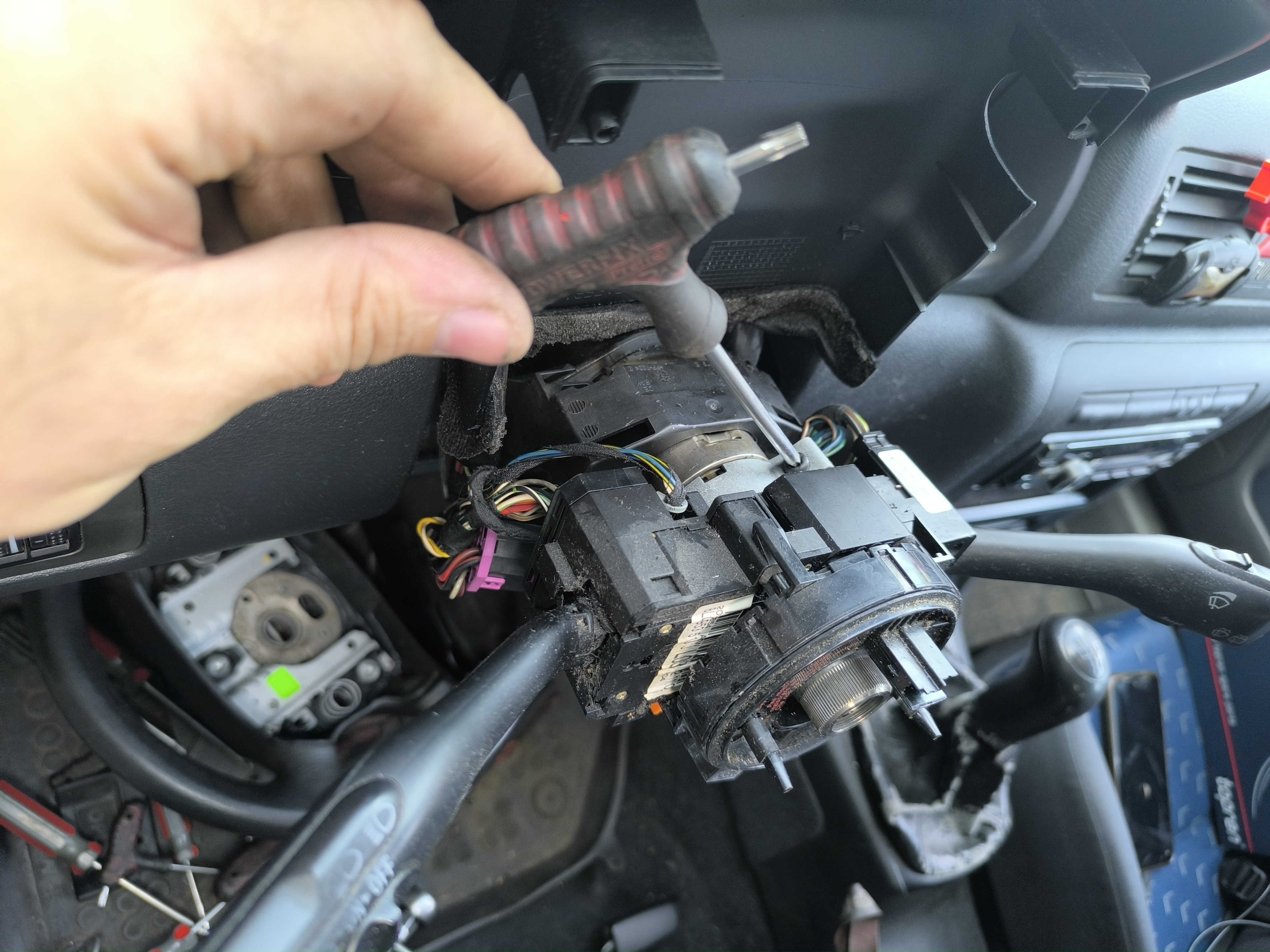

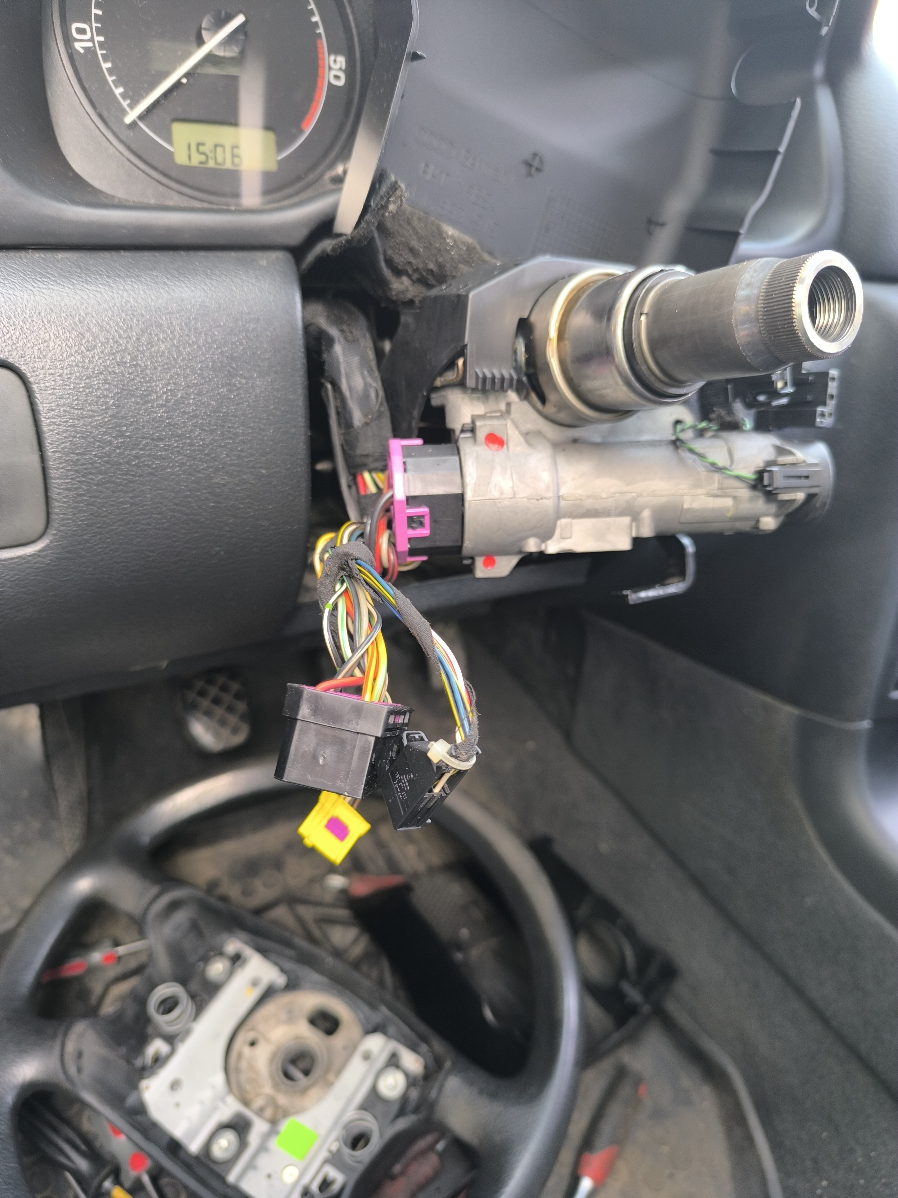

povolíme objímku co drží přepínač

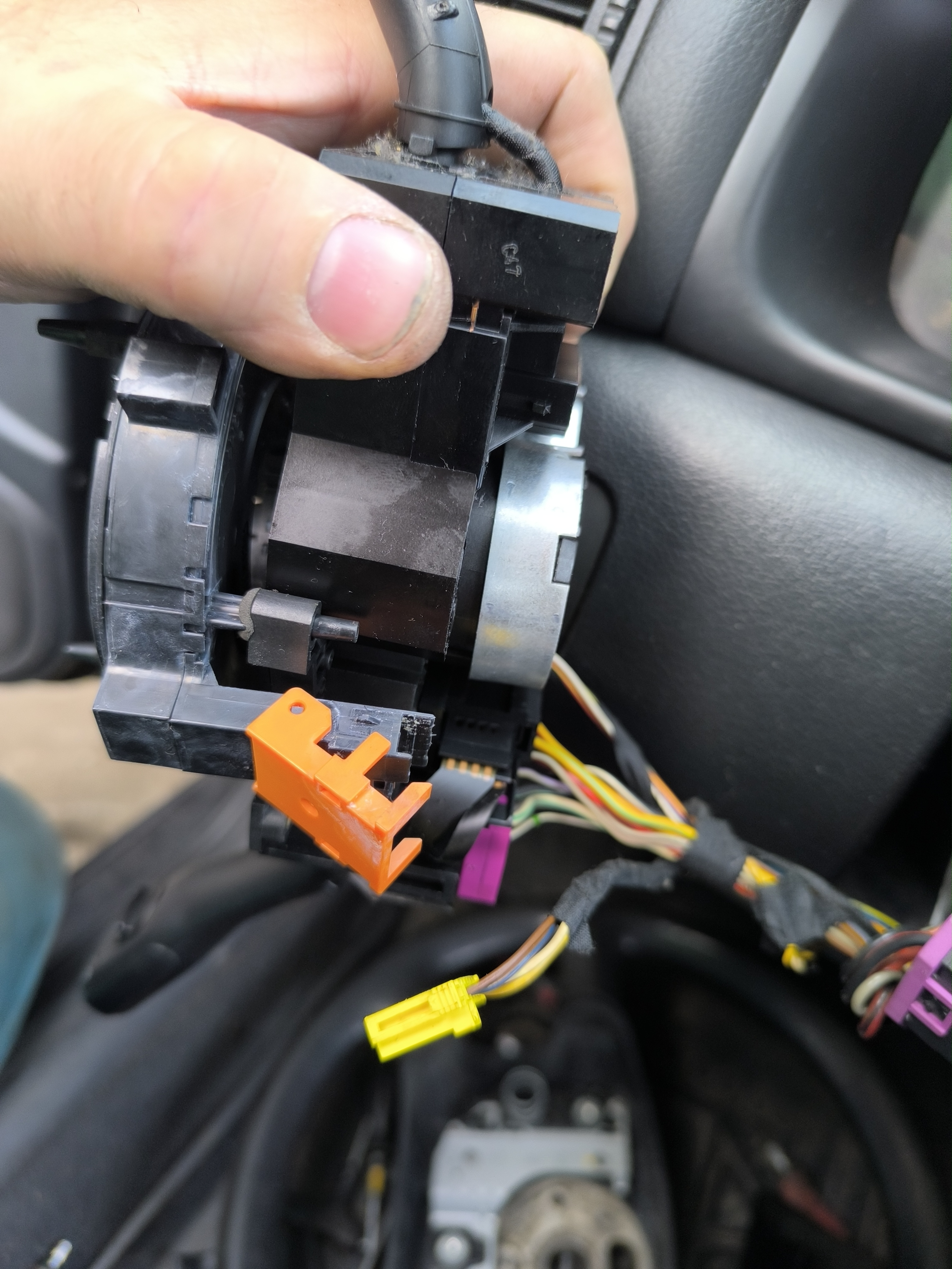

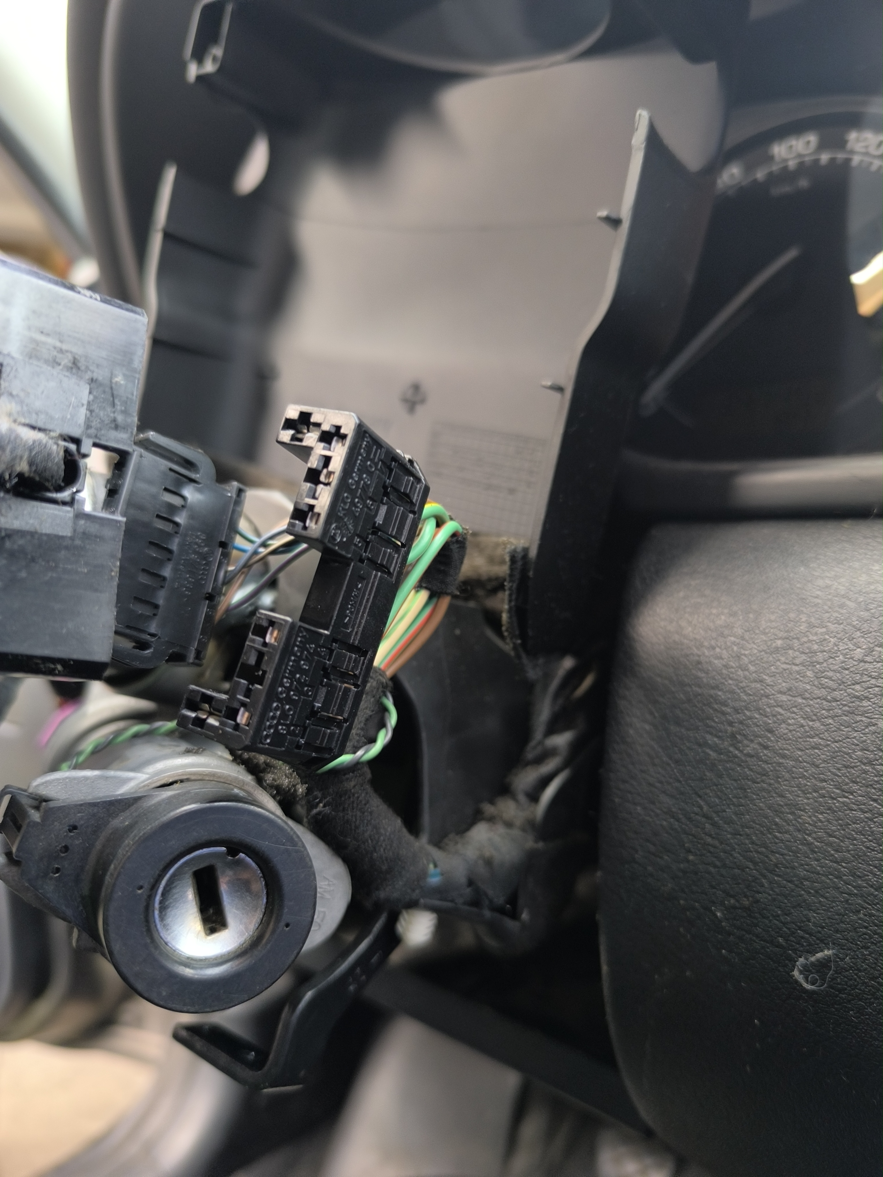

na pravé straně lukasu odpojíme konektory

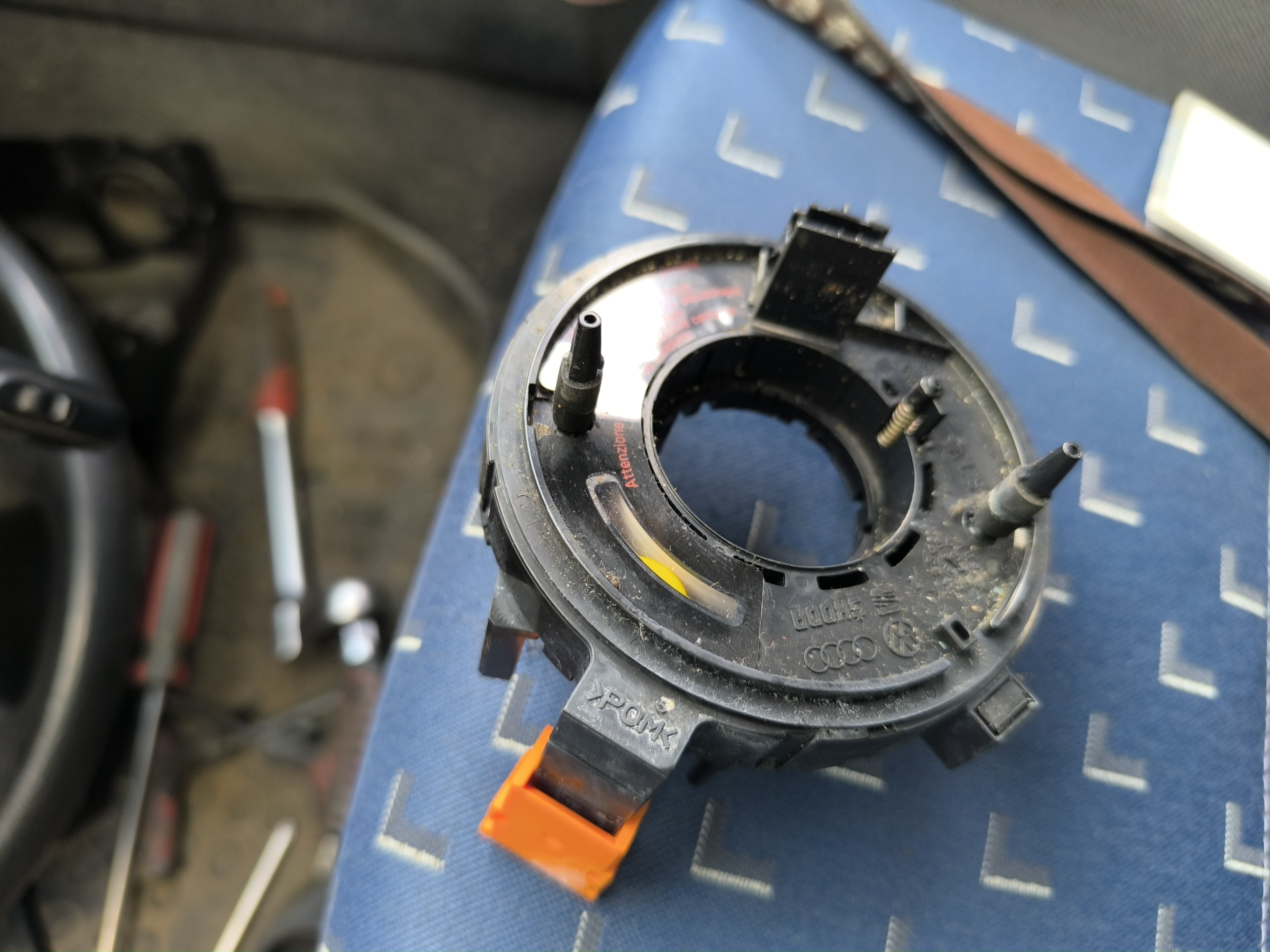

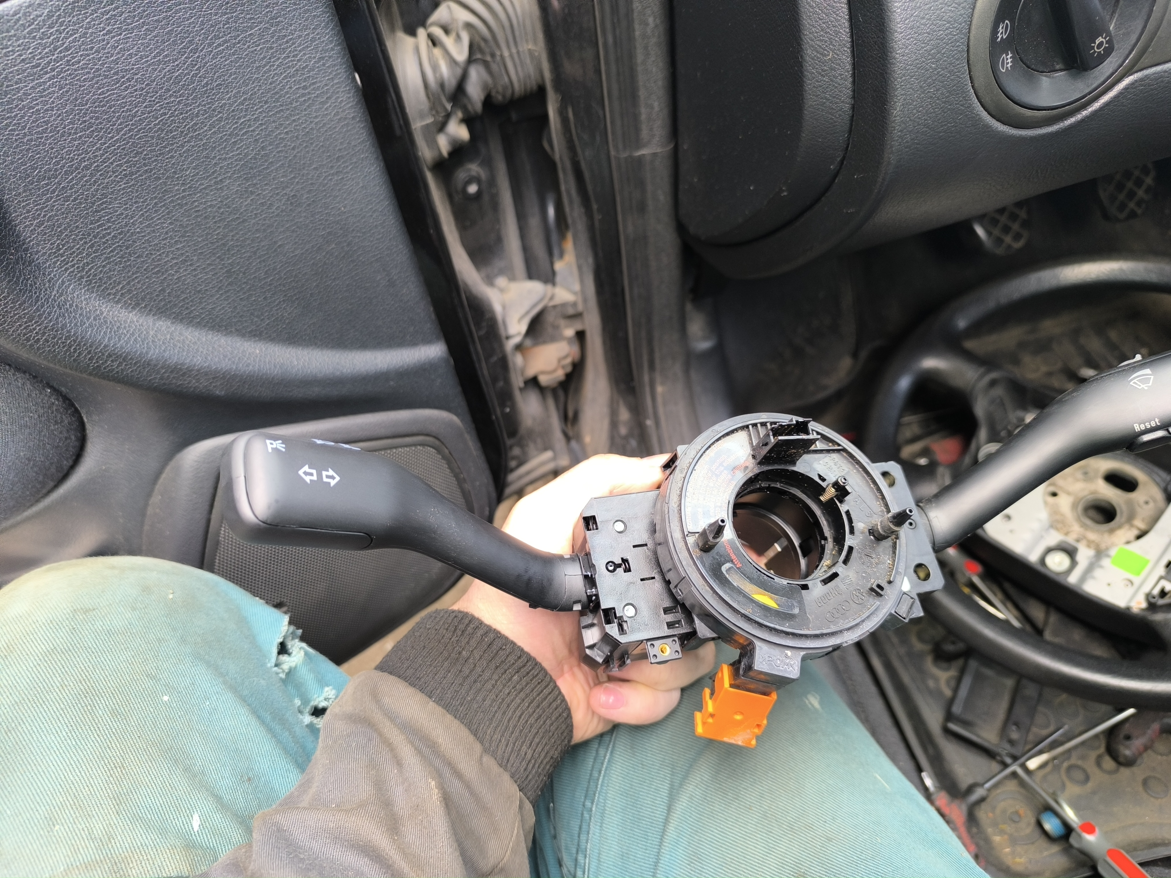

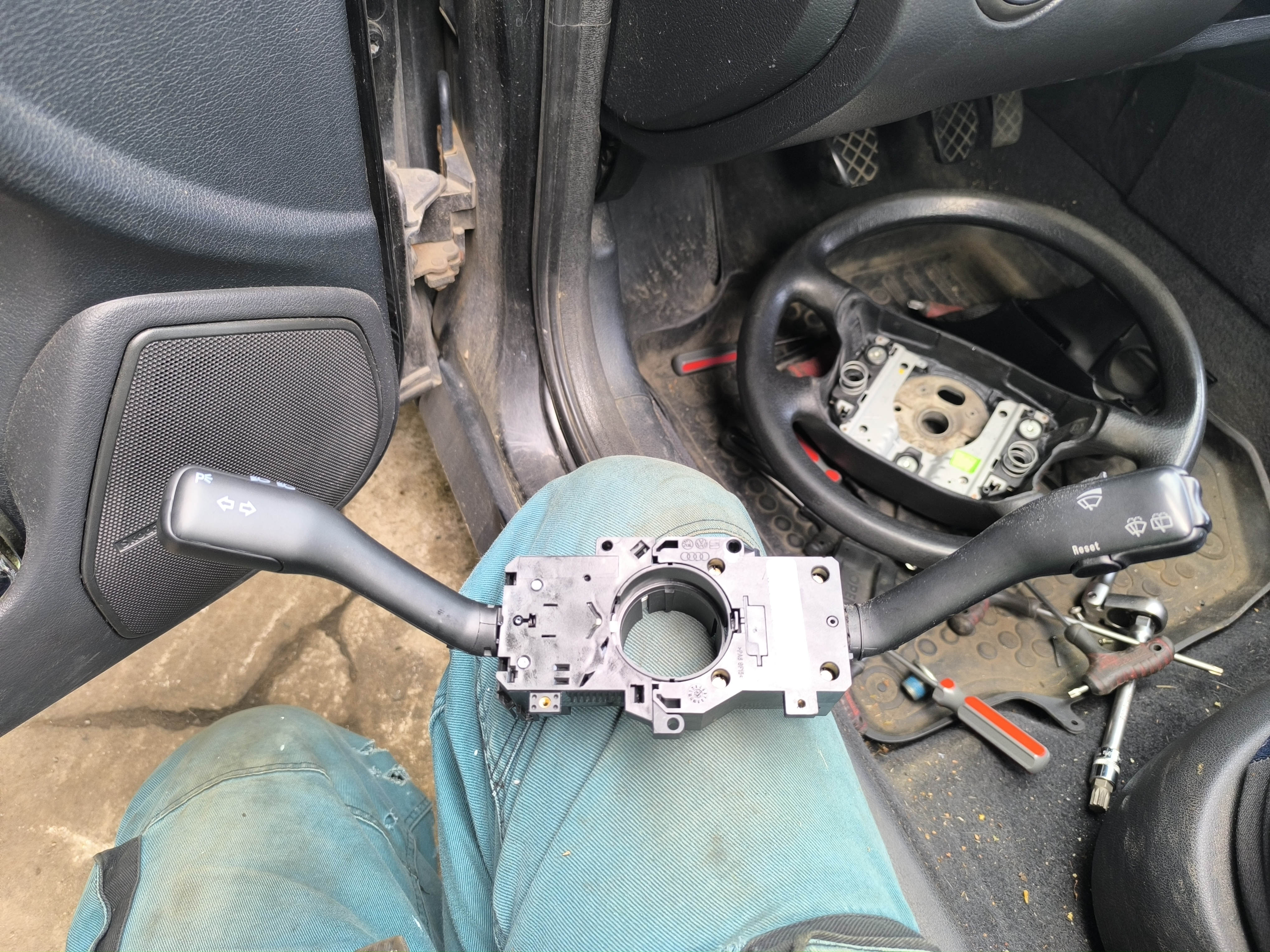

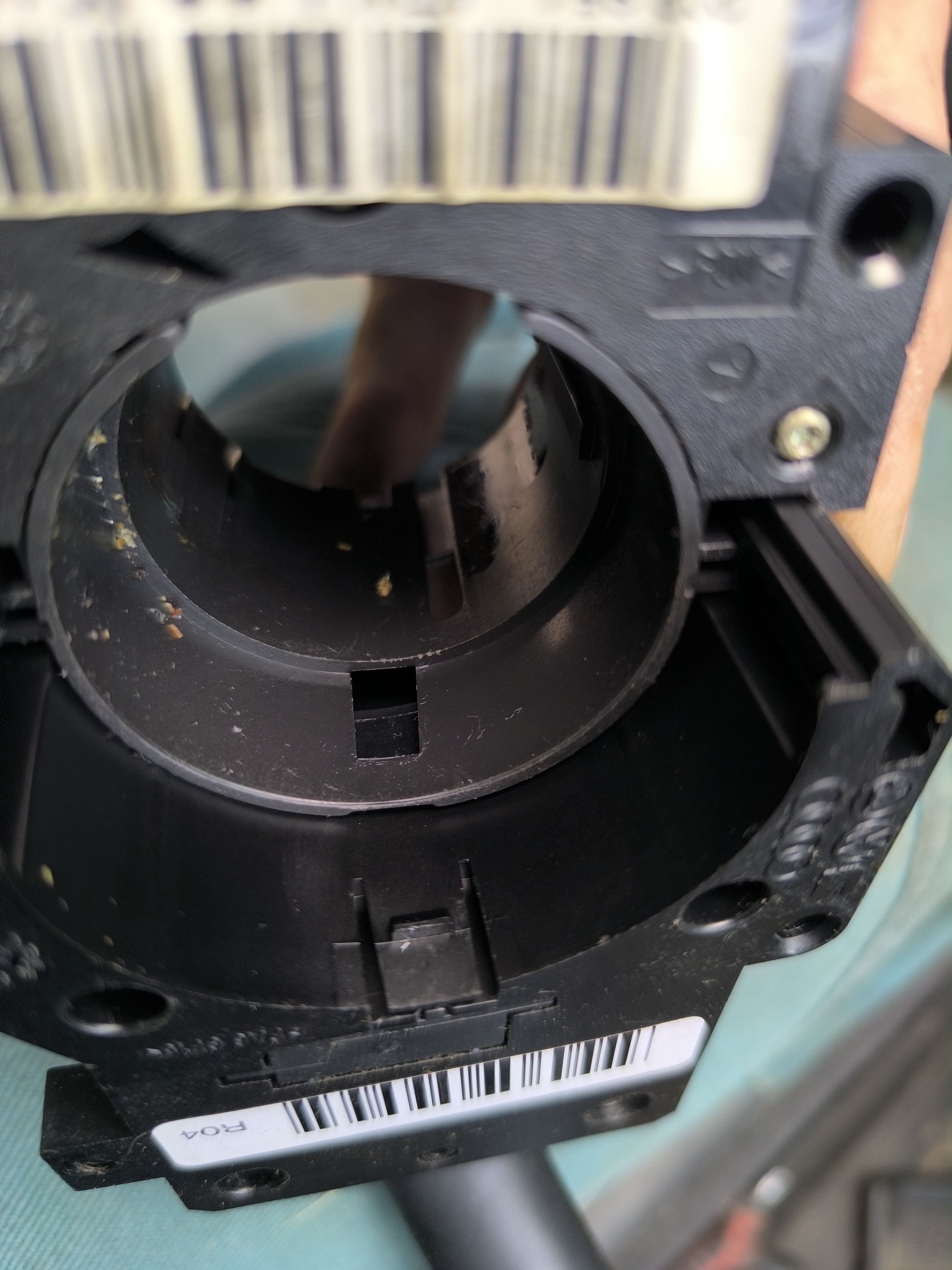

stáhnem lukase z volantu odpojíme z něj zbylé konektory

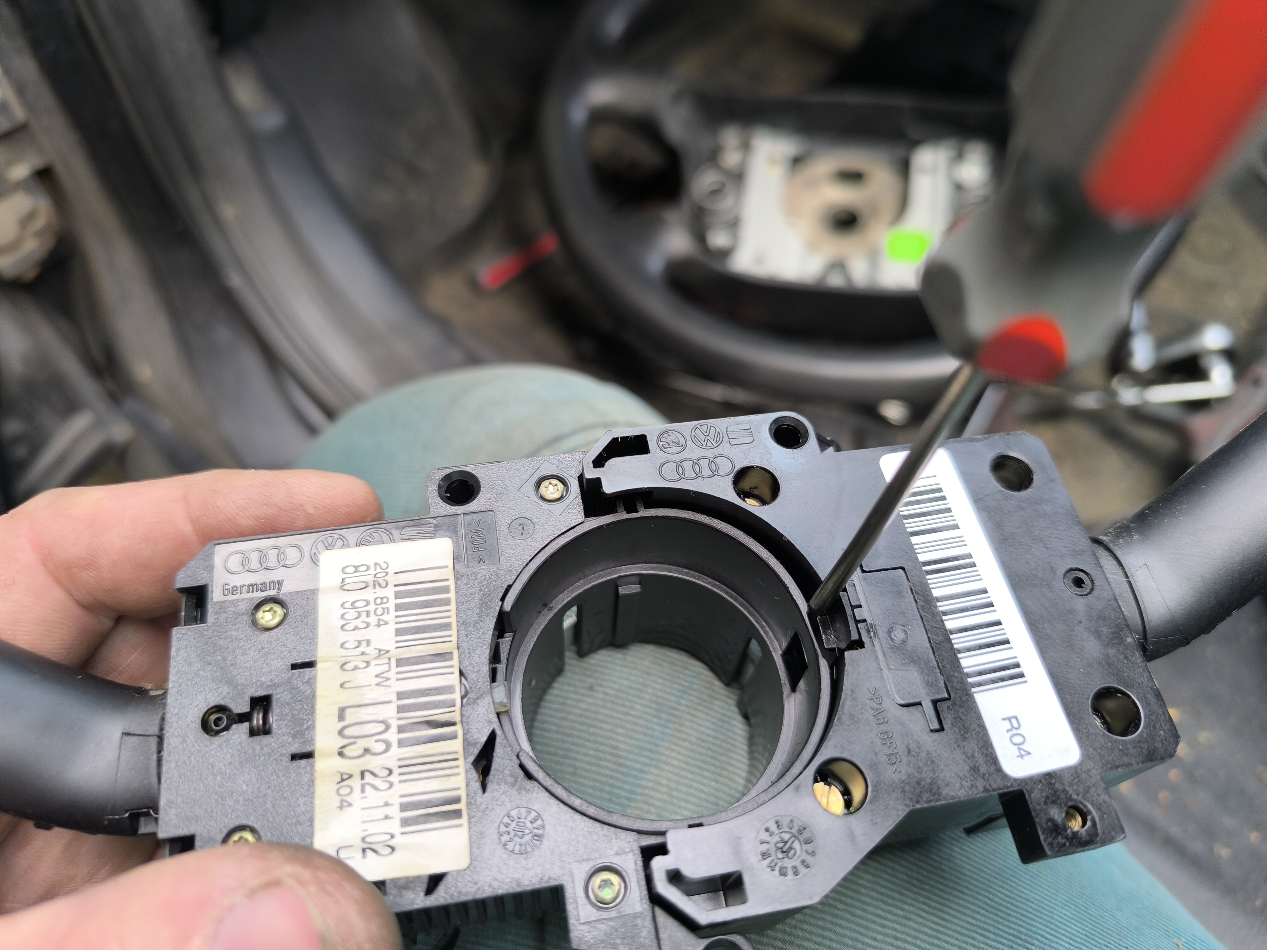

vycvaknem z lucase kroužek

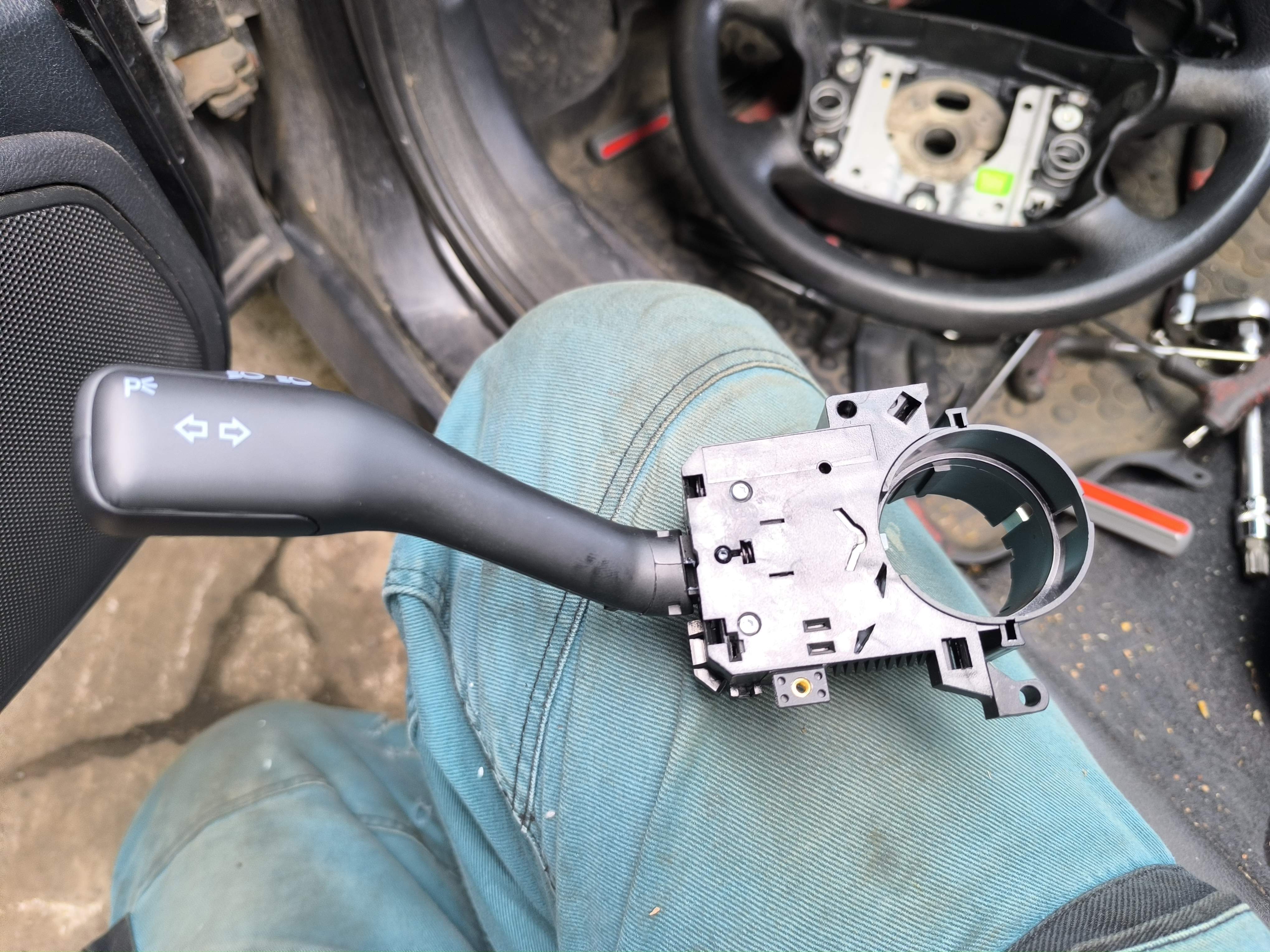

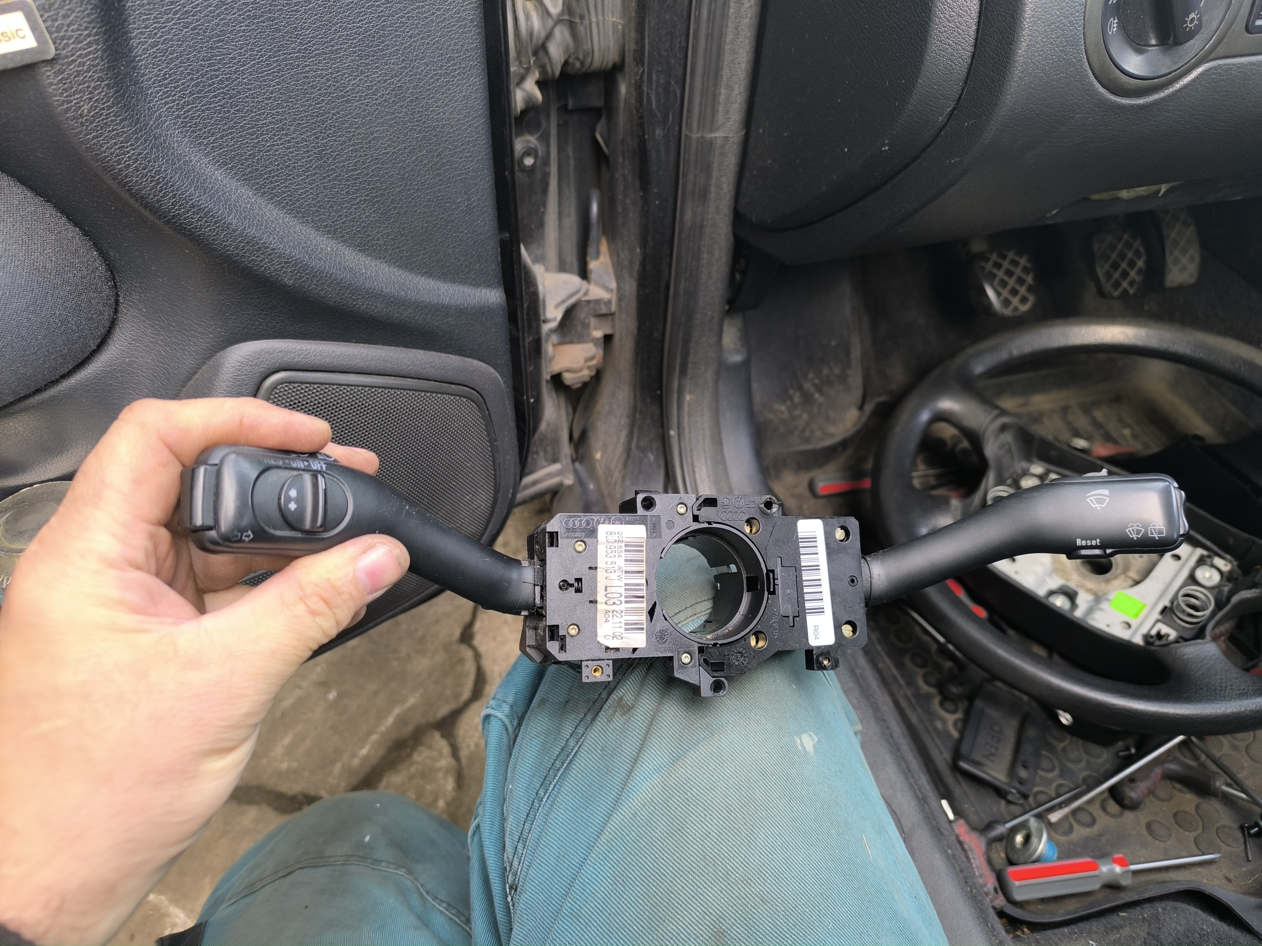

ted si oddělíme oba přepinače od sebe zatlačit na pojistku a vysunout
vemem nový přepinač a secvakneme s druhou půlkou lucase
nacvaknem zpět kroužek
lucas nasadíme na volant zapojíme veškerý konektory a utáhnem sponu

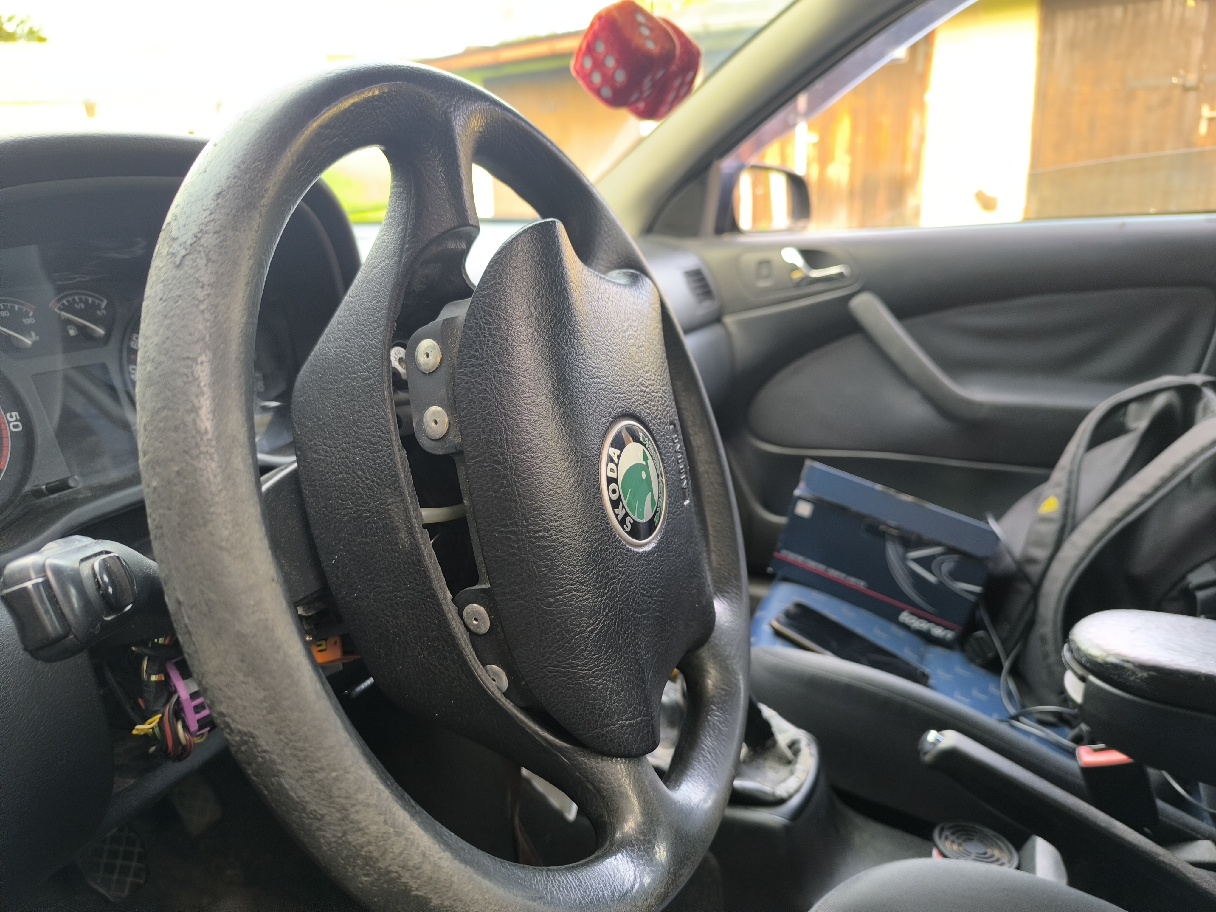

nandáme volant dáme bacha abychom ho daly do stejně pozice z které sme ho stáhli
zapojíme a nacvakneme beg

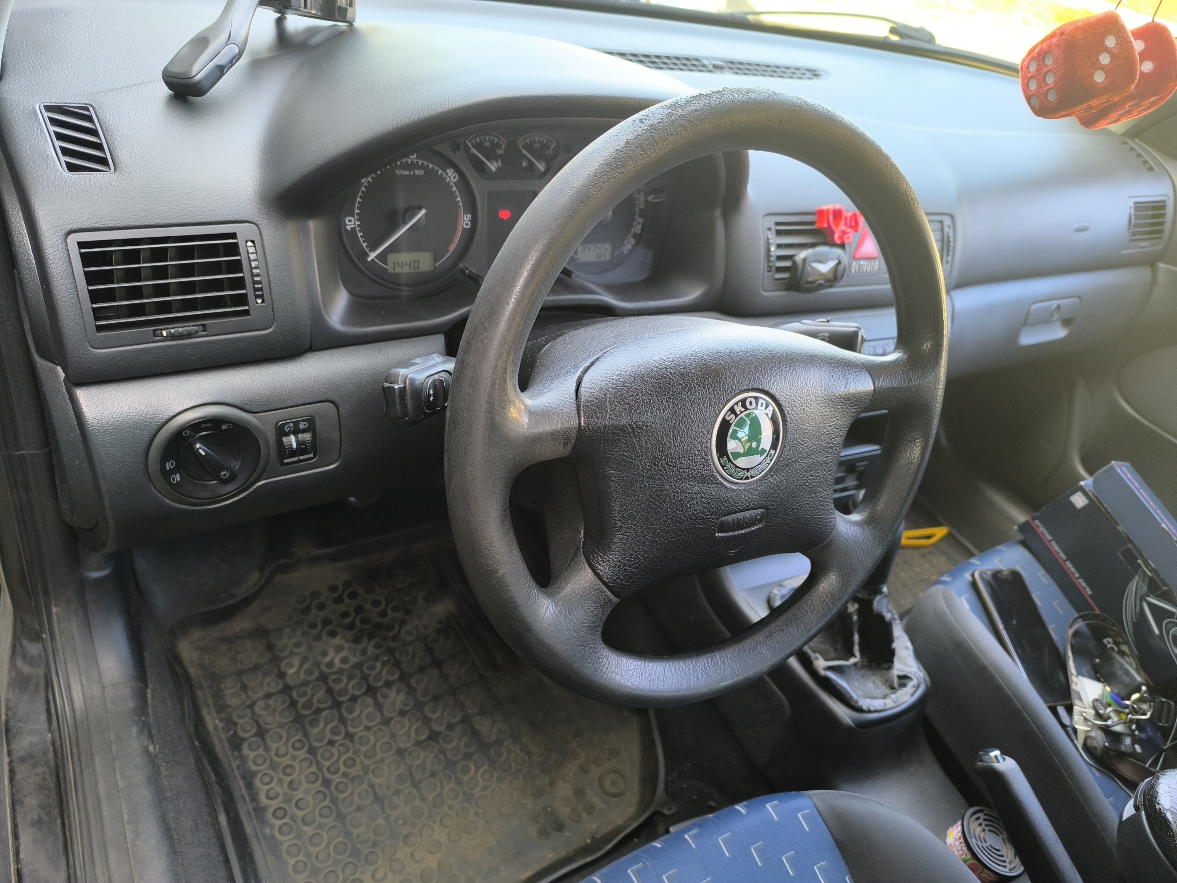

vyzkoušíme zda vše svítí troubí bliká a stírá
pokud je vše v pořádku namontujem plasty pod volantem přišroubujem madlo nastavení volantu a máme hotovo
závěr majitel vozu si přines páčku bez tempomatu neni stim problém akorát konektor pro tempomat zůstane nezapojen jinak vše funguje normálně :super: :vitej:
