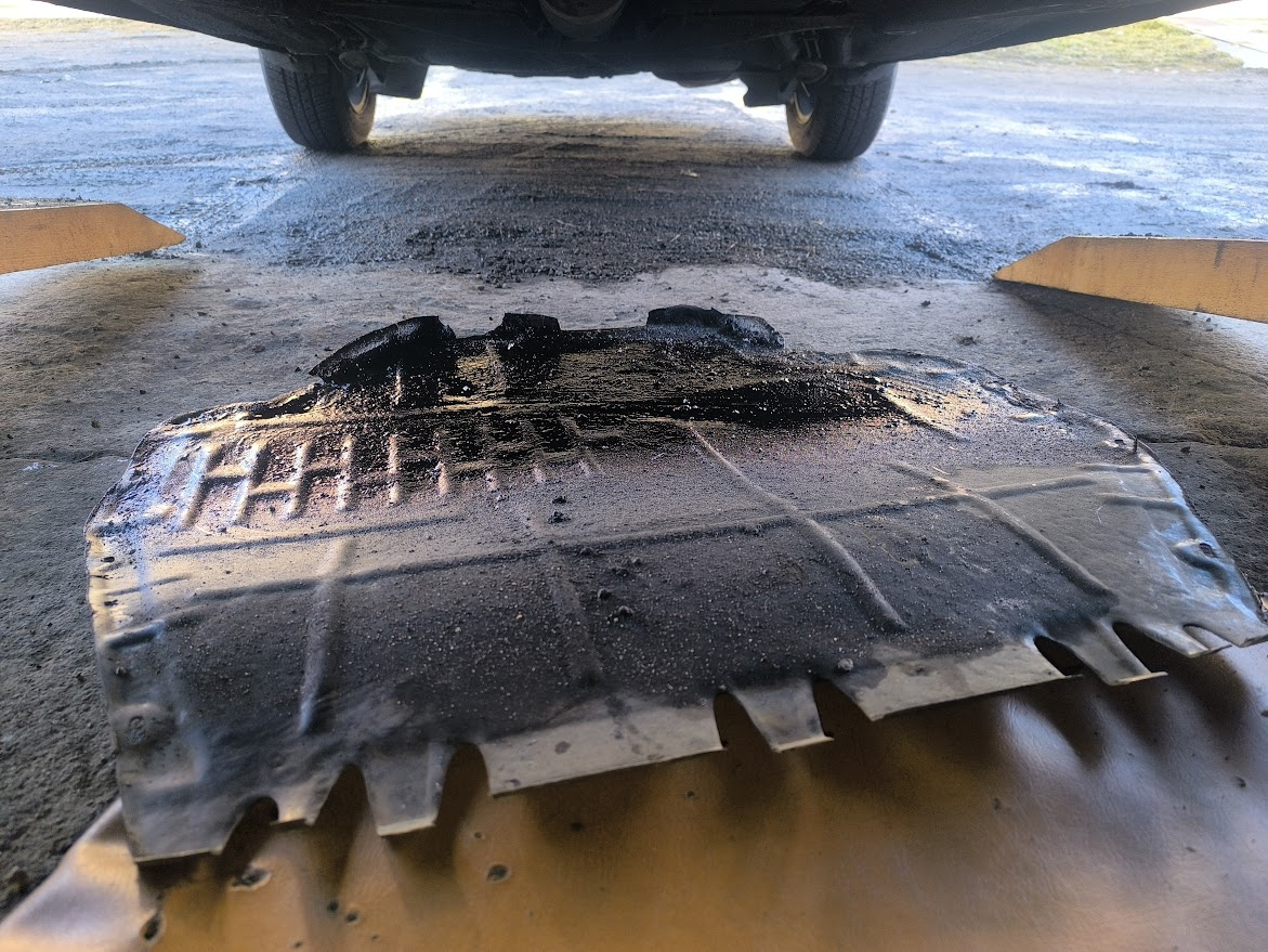

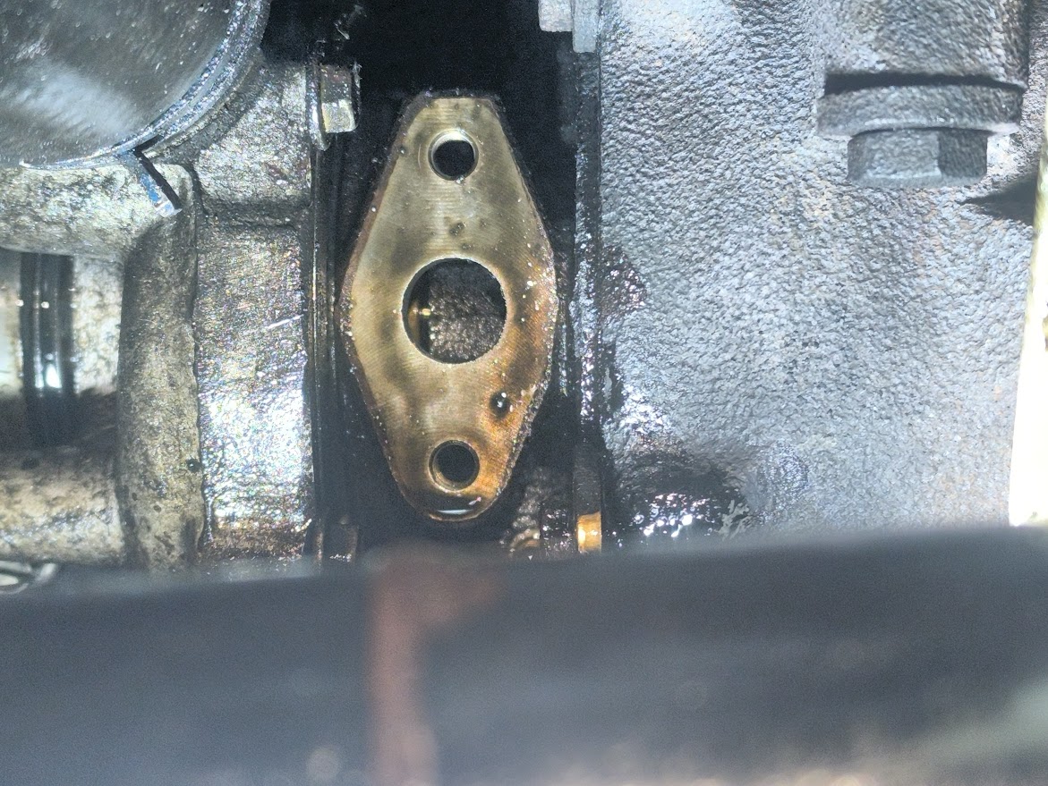

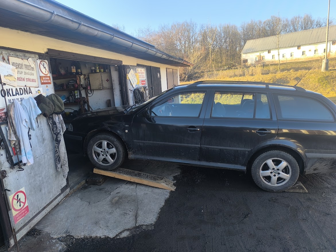

Dojela oktávka že z ní kapká olej
najedem na nájezdy a zaklínujem zadní kola
demontujem spodní plastový kryt motoru

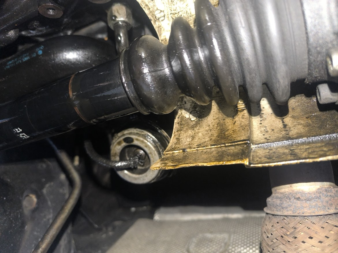

lehnem pod auto a vidíme že je levá poloosa a okolí turba zadělaný od oleje

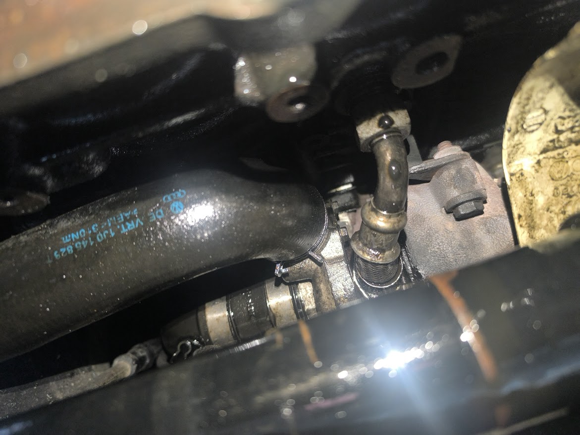

konstatuju že ta hadice netěsní a je třeba pokoumat proč
22klíč povolit převlečnou matku

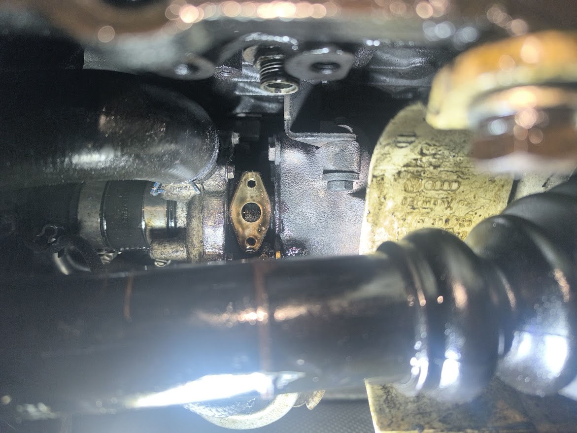

10ka na gole delší nástavce kloubek a povolíme oba šrouby co drží přírubu a de to ven

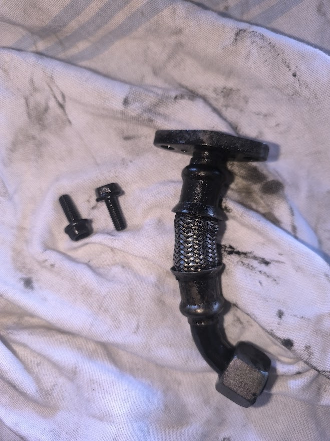

je tam těsnění které po letech uz neni ůplně v kondici a na dosedací ploše je vidět kudy to prolínalo
očistíme a prohlídnem starou hadici zda není někde poškozená
pokud je v pořádku dáme nové těsnění já ho neměl vyrobil sem si ho nové z klingeritu co mám ještě z dávných dob a namontujem hadici zpět na očištěnou dosedací plochu u turba
chce to kapku trpělivosti překáží tam poloosa

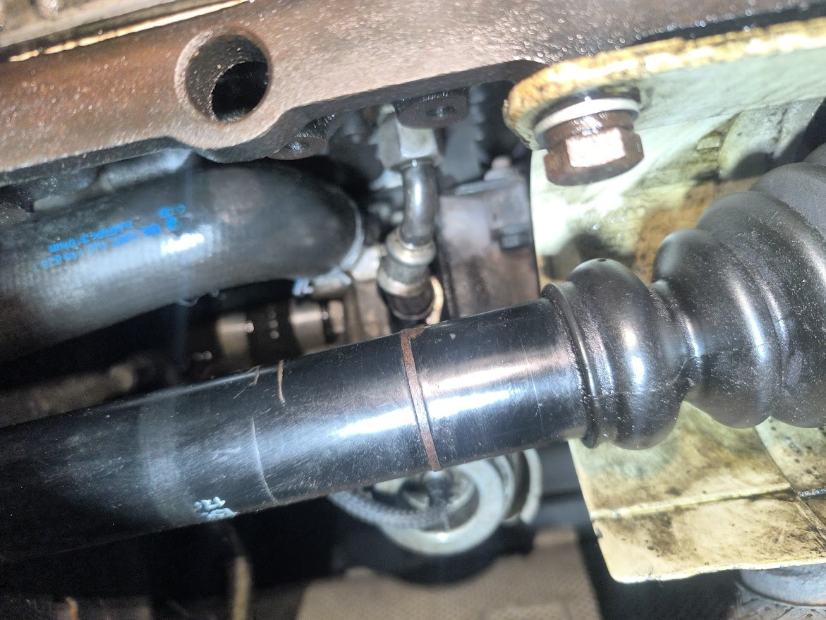

já si nejdřív chytil přírubu s těsněním a pak dotáhl převlečnou matku
po dotažení natočíme motor chvíli necháme běžet a pozorujem zda někde neprolíná olej
pokud je vše v pořádku vypneme motor očistíme místa zasviněná olejem - hadr čistič na brzdy
očistíme a namontujem spodní dekl motoru
sjedem z nájezdú skontrolujem popřípadě dolejem olej do motoru a máme hotovo
