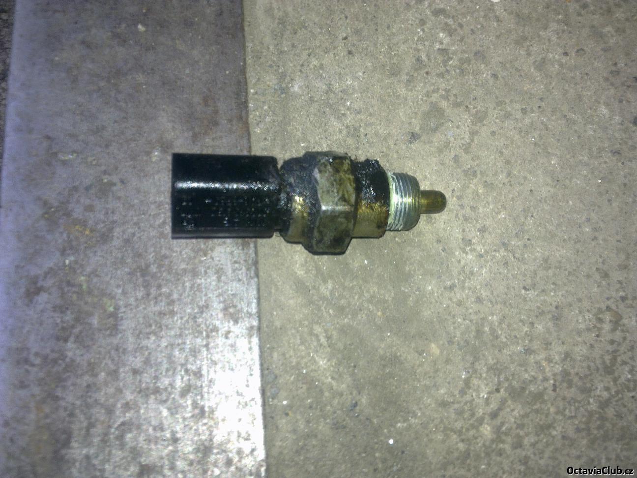

zvednout auto tak aby se olej v převodovce přelil co nejvíc dozadu
dáme si pod auto podložku at se neválíme po holý zemi a najdem na převodovce spínač spátečky s kterýho vycvaknem konektor
poté vemem plochej klíč č.22 a spínač si povolíme tak aby šel šroubovat rukou :idea:
pak si vemem nový spínač zpátečky a na jeho závit namotáme bud teflonovou pásku nebo mě se osvědčila elektrikářská igelitová páska
ted si pod auto dáme nákou nádobu aby sme chytili případný ůnik oleje :idea:
a deme měnit do jedný ruky připravit novej spínač a druhou vytáčimě ten starej je třeba bejt rychlý aby případný ůnik oleje byl co nejmenší pokud je člověk šikovný neuteče skoro nic
spínač našroubujem s citem utáhnem nacvaknem konektor a vyskoušíme funkci zpětných světel
a je hotovo :idea: :thumb:
