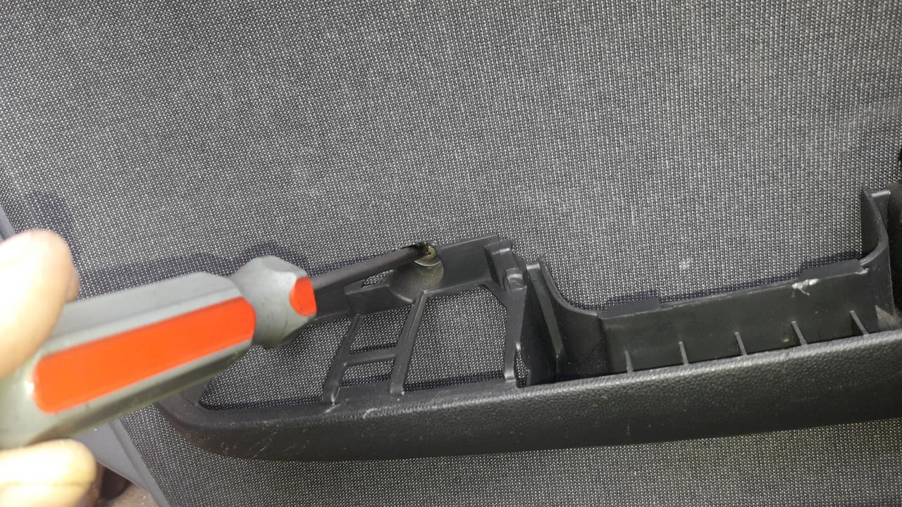

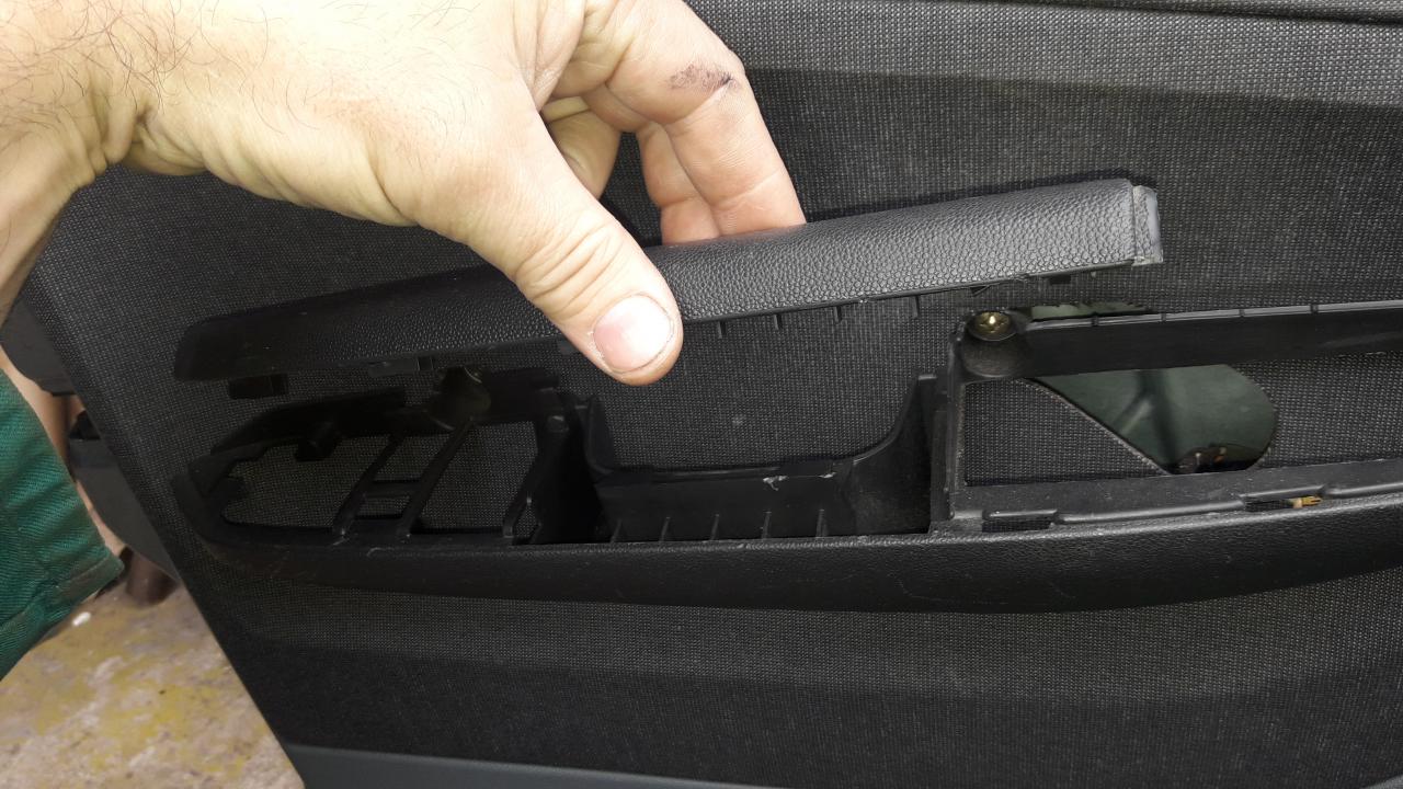

vycvaknout panel s tlačítky ovládání oken,odpojit z konektoru a do boku vysunout druhou část dveřního madla
madlo drží 3šrouby ty povolíme

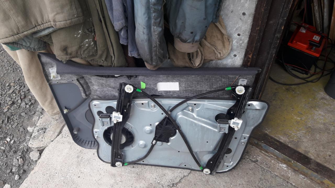

ted je třeba tapec po obvodu opatrně vycvaknout ze dveří
tapec vysunem z rantlu u okna
poté odpojíme z konektoru safe diodu,
vyháknem bovden z vnitřní kliky a tapec dáme stranou

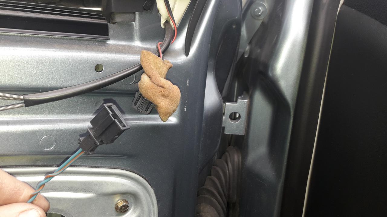

ted odpojíme veškerou dveřní elektriku-reproduktor,řj stahování oken,ovládání zrcátka a vycvakáme z toho plechu kabelovej svazek
ted si po celém obvodu povolíme šrouby co drží ten plech u některých aut sou místo šroubú nýty ty se musí odvrtat a místo nich se dají tkzv.nýtovací matice s 6kou závitem
ted je třeba ten plech sundat postupujem opatrně abychom si neulomili plast co je v něm táhlo zámku
já ten plech povytáhnu tak aby se dal odpojit konektor se zámku centrálu pak za plech zasunu bovden od vnitřní kliky a vytáhnu kabeláž a vyndam ten plech ven

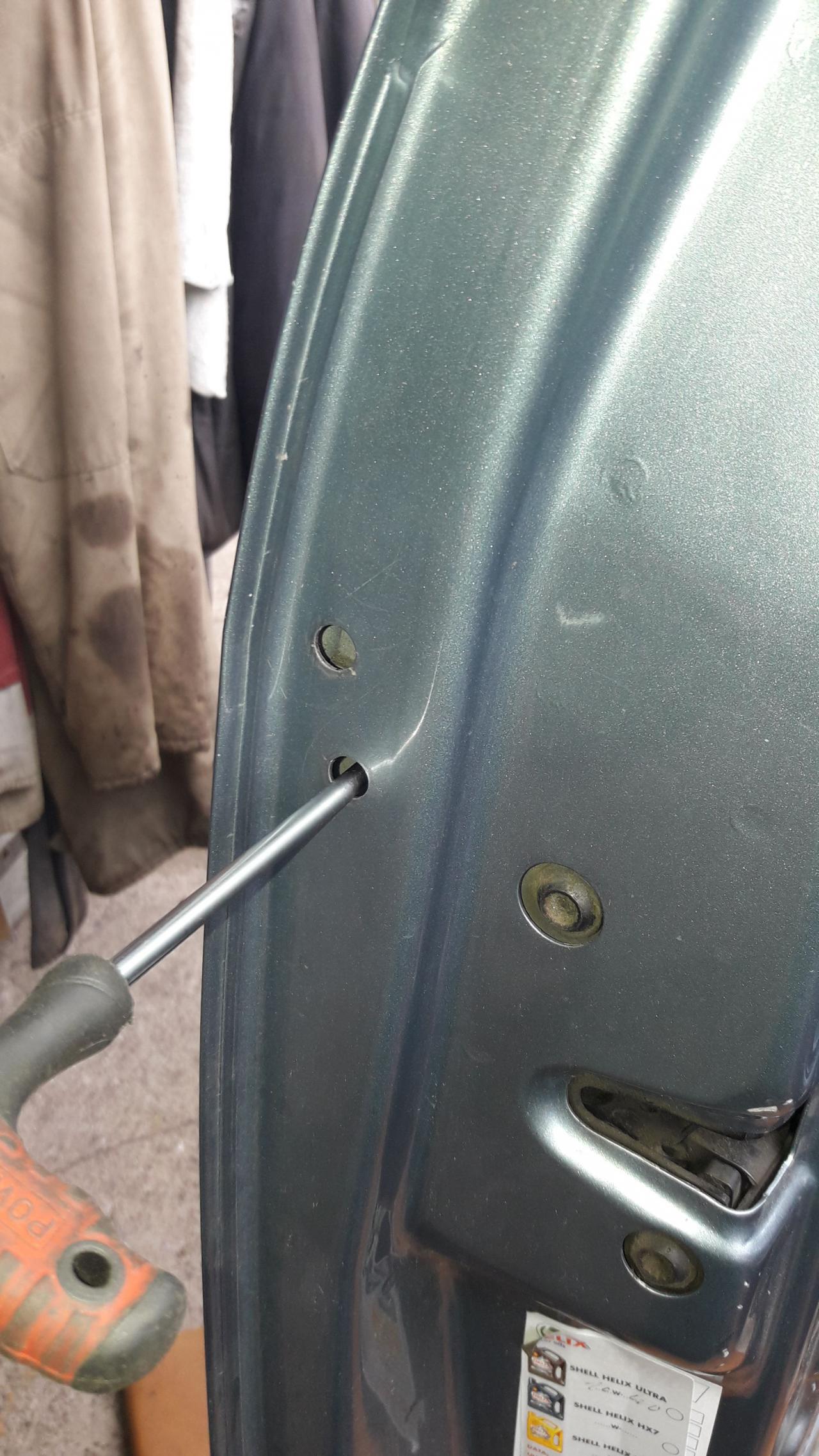

dále musíme vyndat vložku zámku drží jí z boku šroub a objímka
vycvaknem z boku obě záslepky
povolíme vrchní šroub -20ka torx
ted povolíme spodní šroub-tady pozor šroub se pouze povolí nevyndavá se ven nejde to

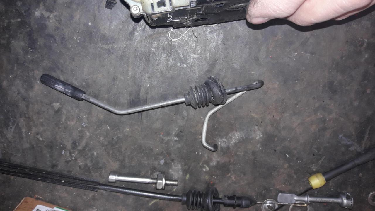

vyndáme fabku zámku a vycvaknem z drážky tý kliky lanko otvírání zámku viz foto

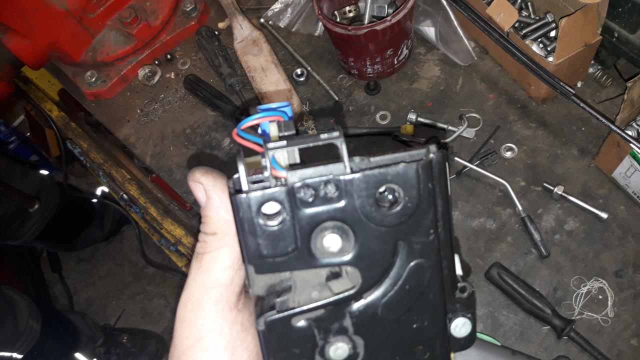

ted povolíme oba šrouby co drží samotnej zámek a vyndáme ho ze dveří
dále postupujem stejně jako u octávie viz odkaz: viewtopic.php?f=135&t=213
poté co zámek rozeberem,opravíme,vyměníme mikrospínač popřípadě proletujeme studené spoje a složíme
tak si ho před montáží do dveří vyzkoušíme:
musí chodit jak po mechanické stránce tak i po elektrické
pokud chodí namontujeme ho zpět do dveří
